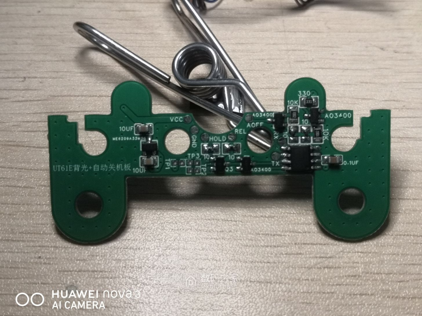

终于等到你之优利德UT61E增加背光自动关机超燃升级

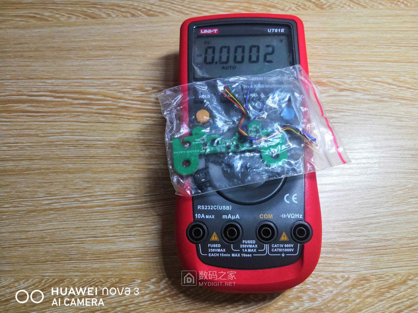

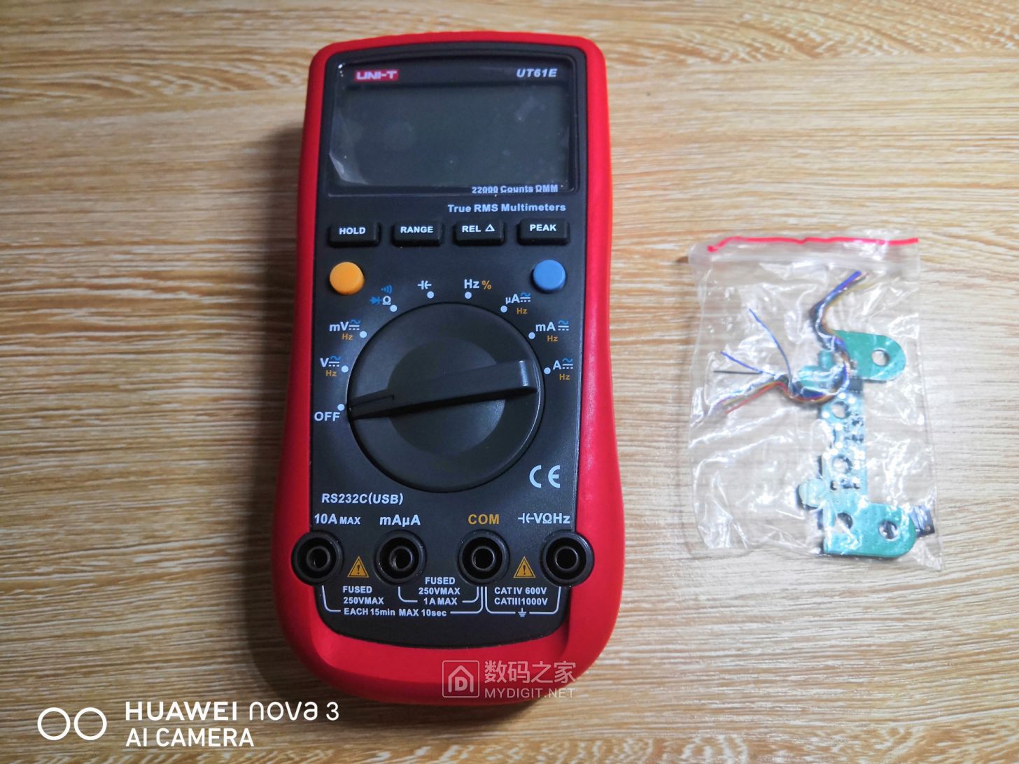

以前均价25,技术还不成熟,收藏了一两年,终于看到降价降价再降价,原来DIYer在清仓,果断购买一套升级抽屉里的61e。

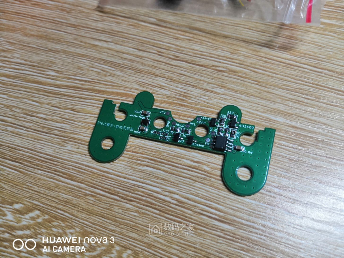

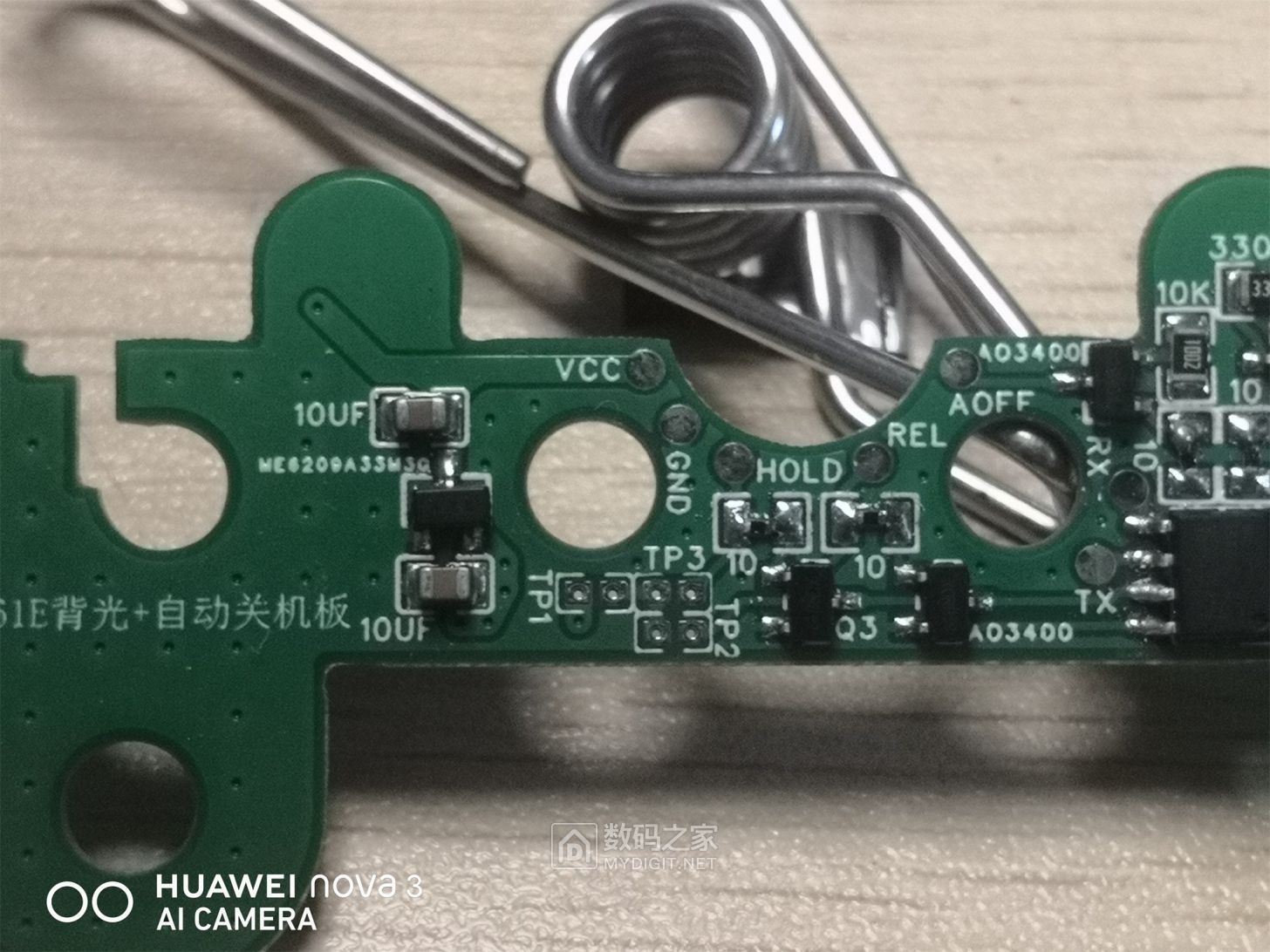

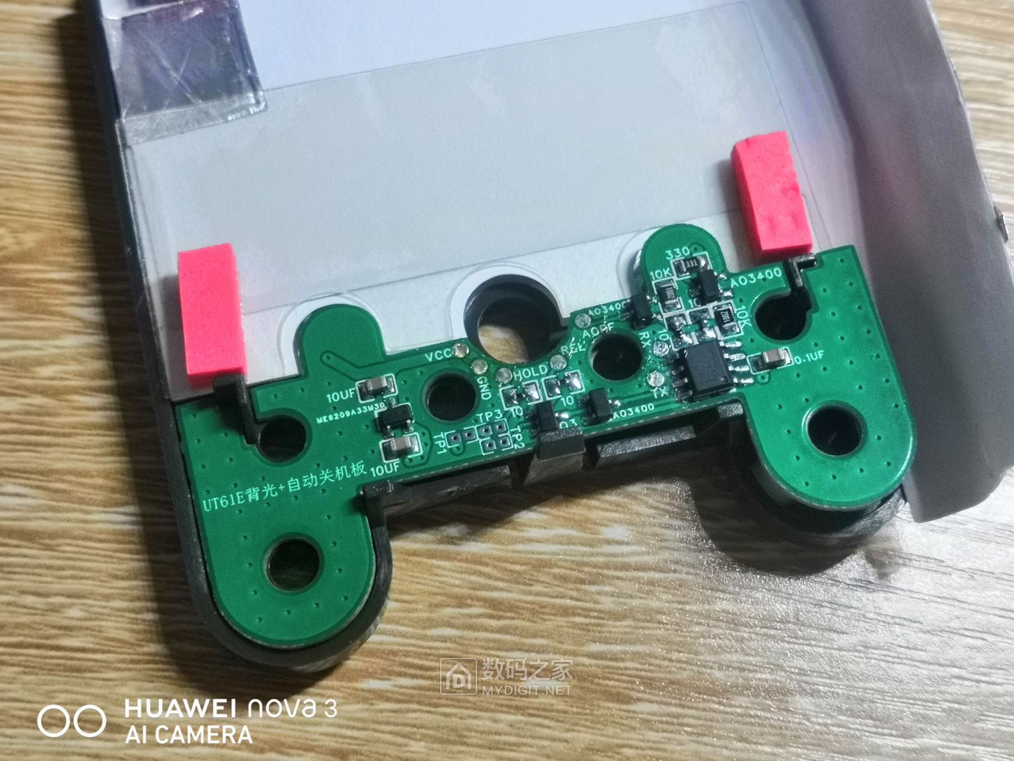

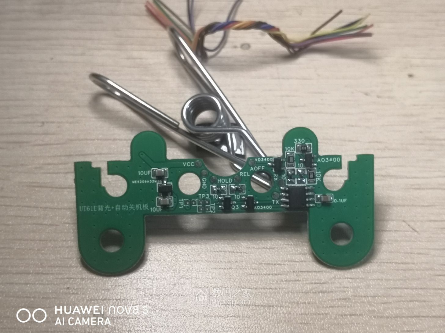

定制版的板子
据说直接嵌入原显示屏内。

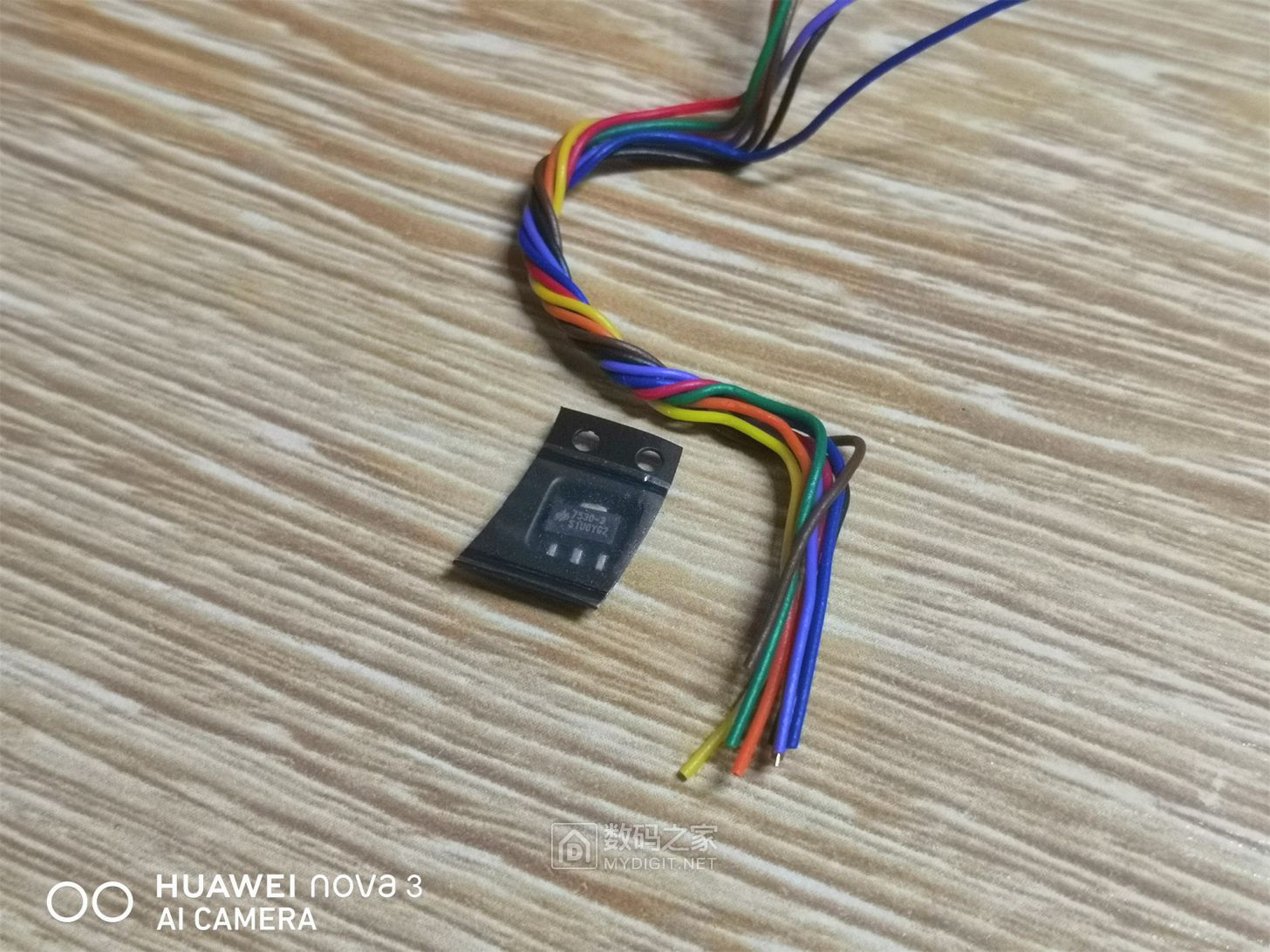

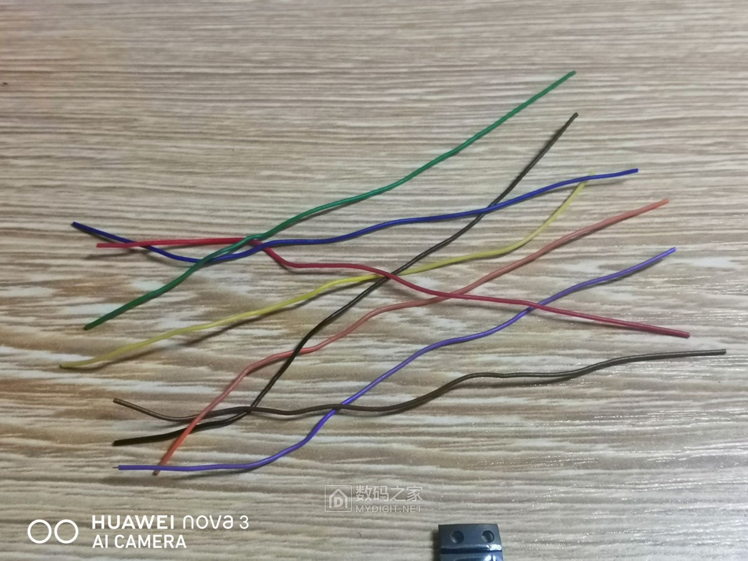

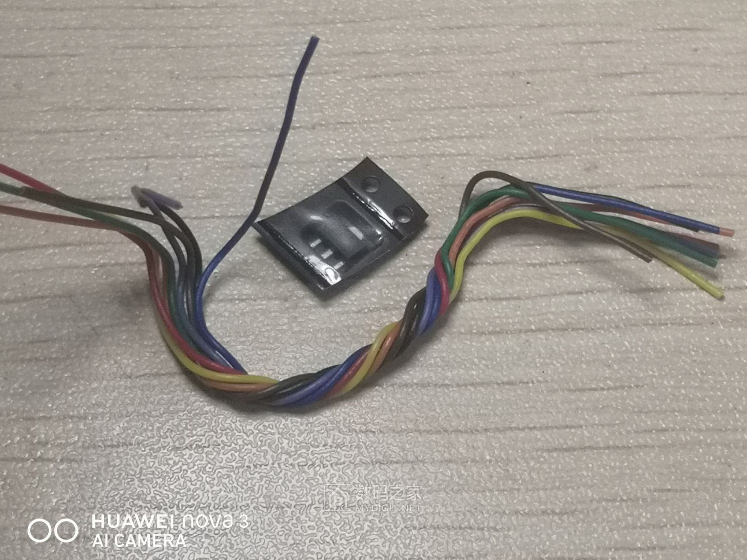

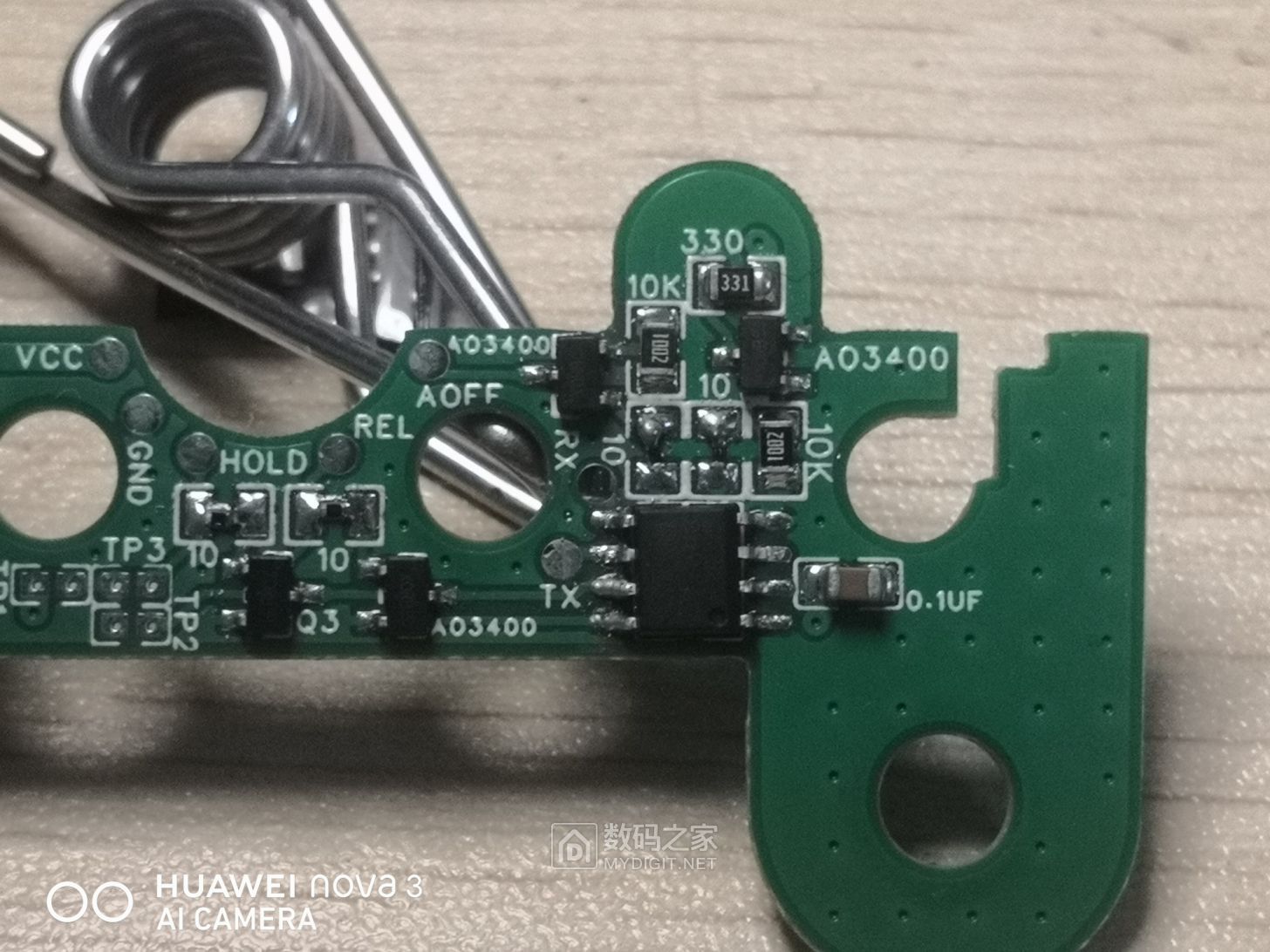

配了若干色线和一个三极管元件,三极管元件用来优惠自动关机待机功耗的。
翻出久违的表表,负责偶尔做些后台动作
抽空开始折腾。
额。
这电阻其实可以用大点,这么小。。不知道是不是因为缩减成本

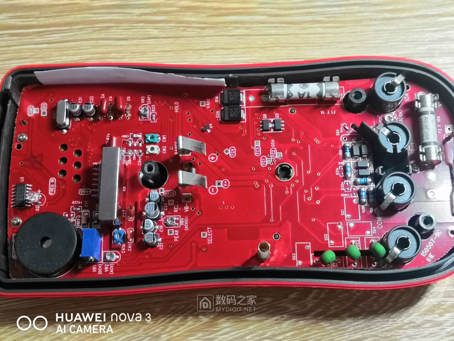

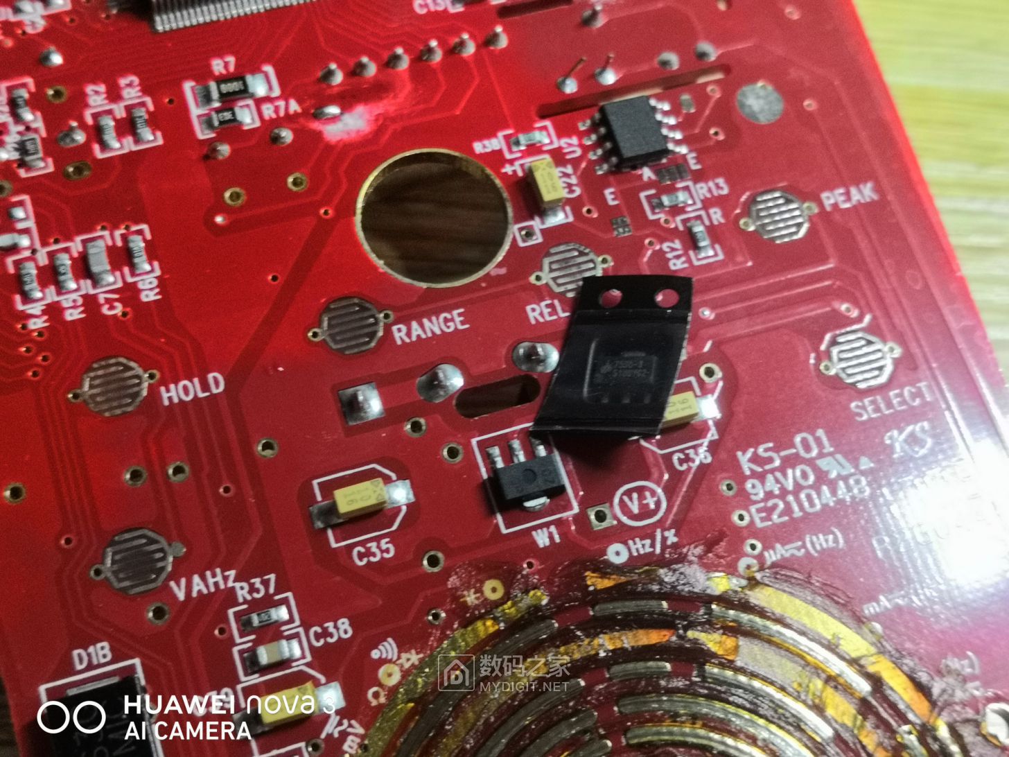

拆机,这货到手拆了就拆了一次,这次又拆

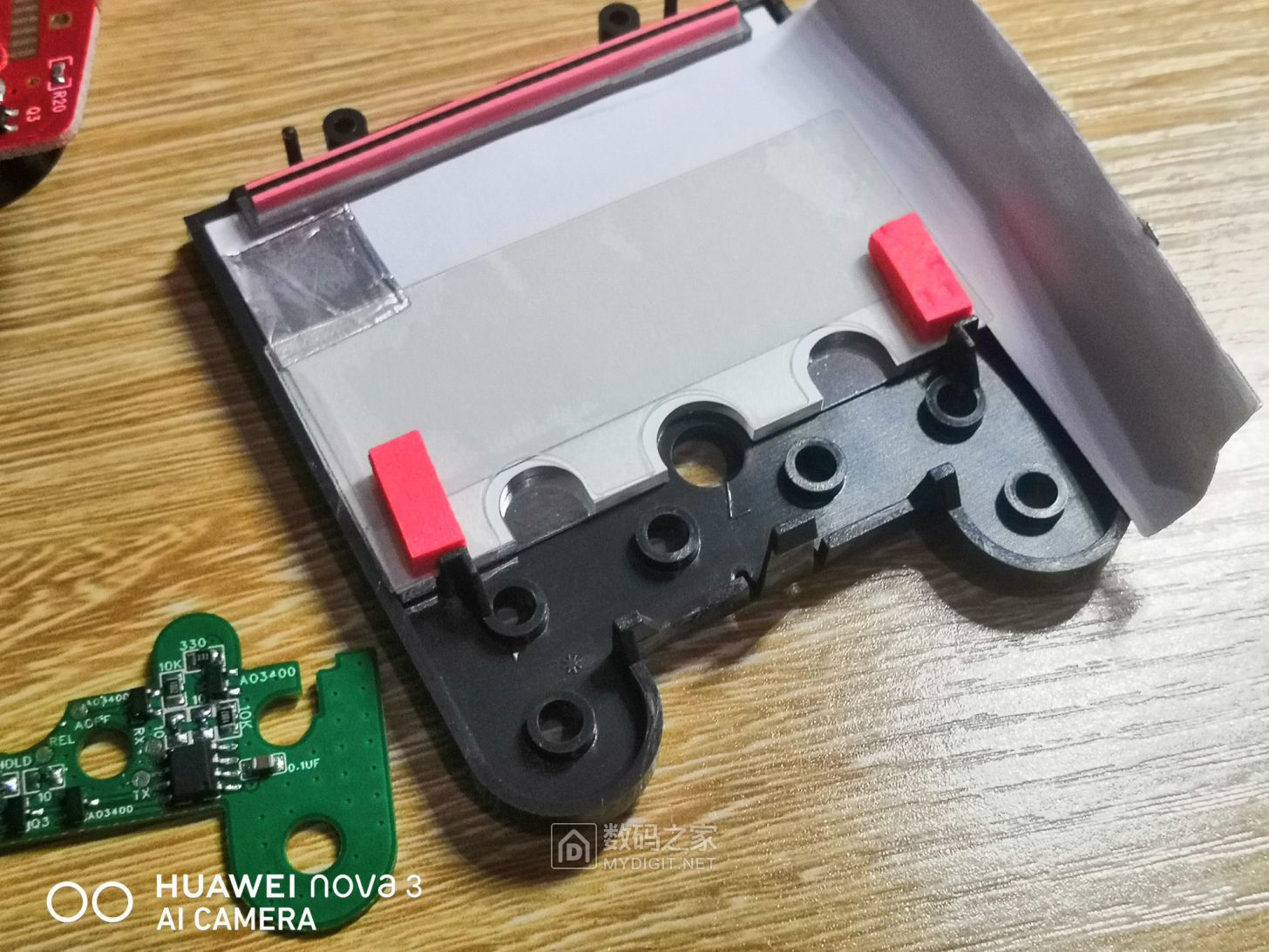

卸下屏幕,果然,严丝合缝,就是卡不住。
抽空换了这个ido三极管,据说是降低待机功耗的?咱也没去深究。

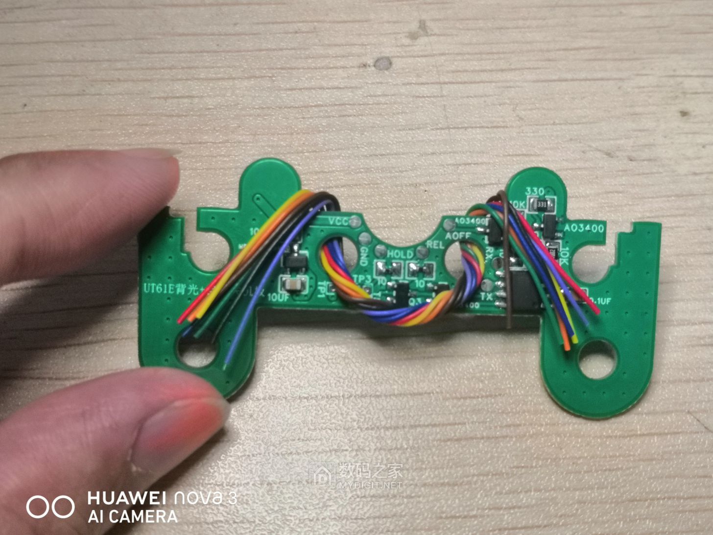

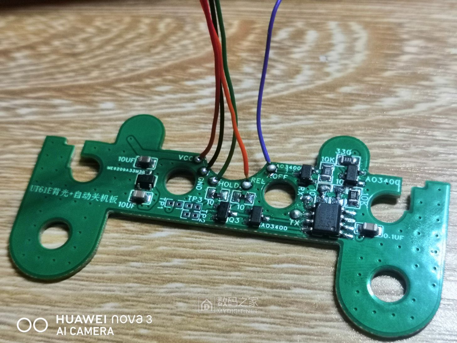

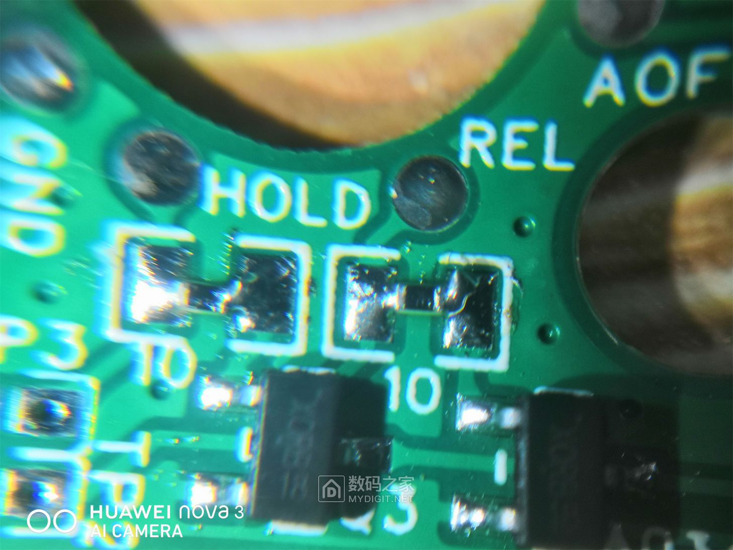

板子接线。

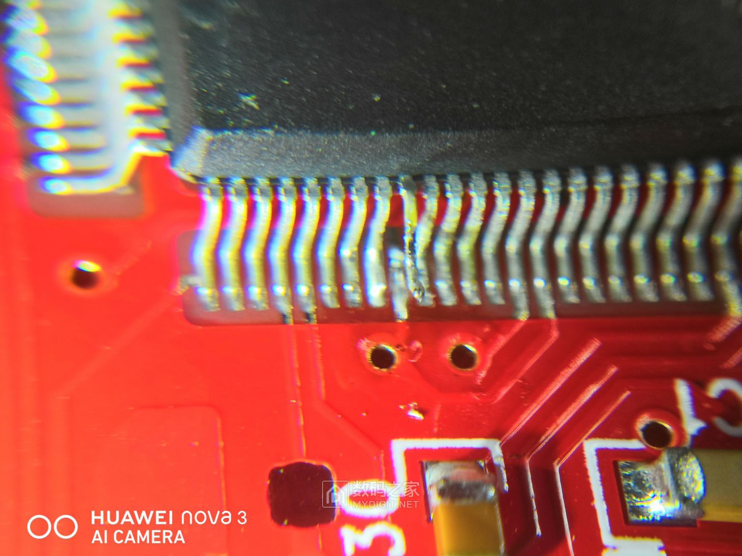

费眼睛用针翘起芯片第9脚

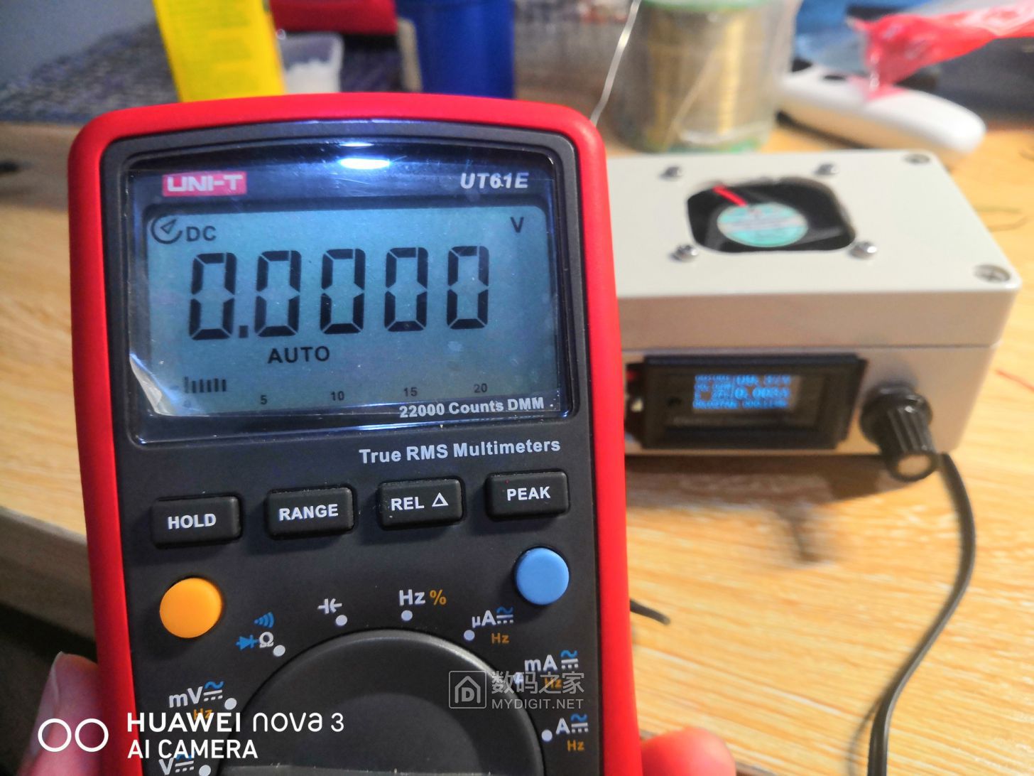

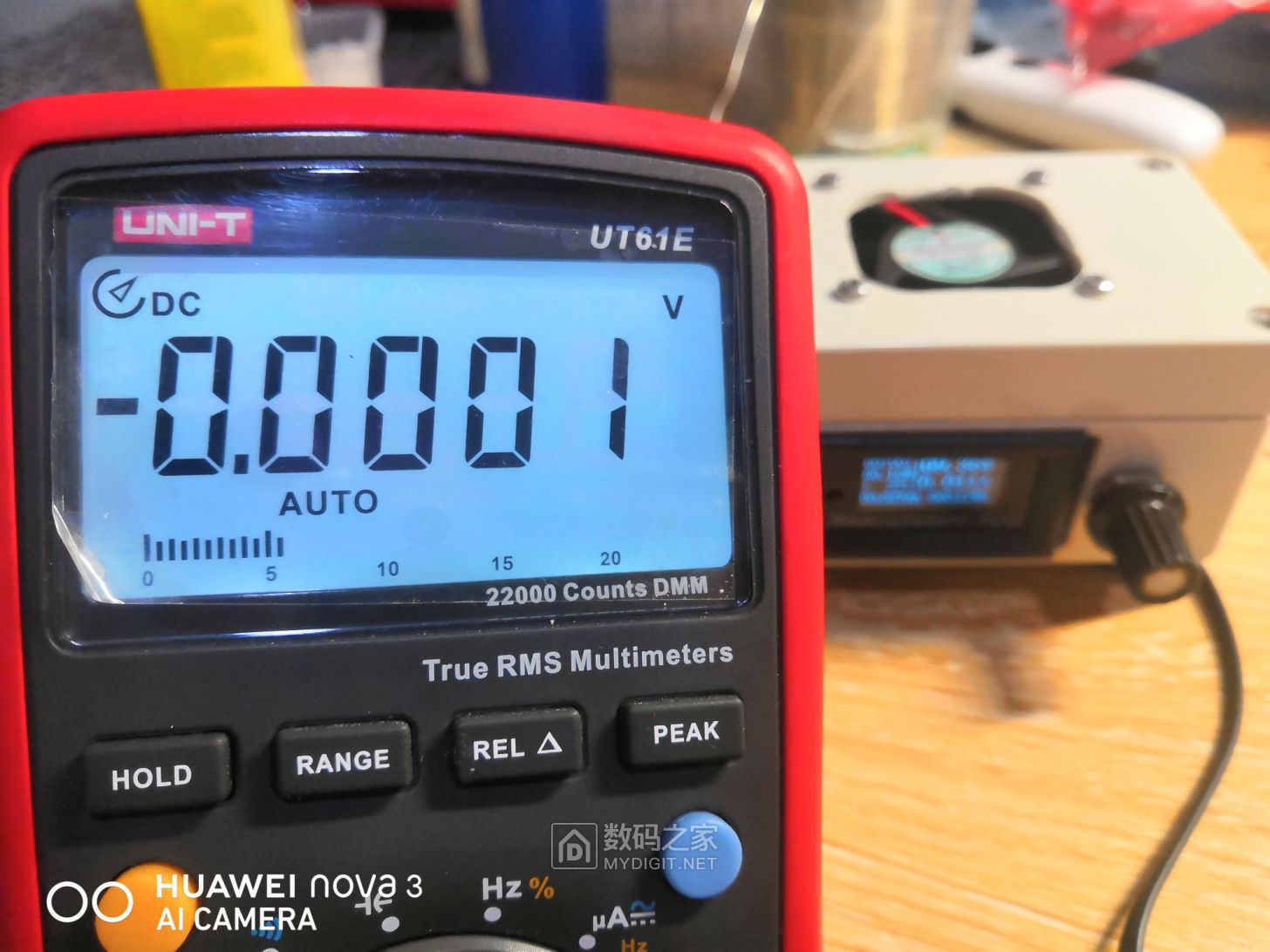

通电,摁住三角按键,屏幕背光亮。

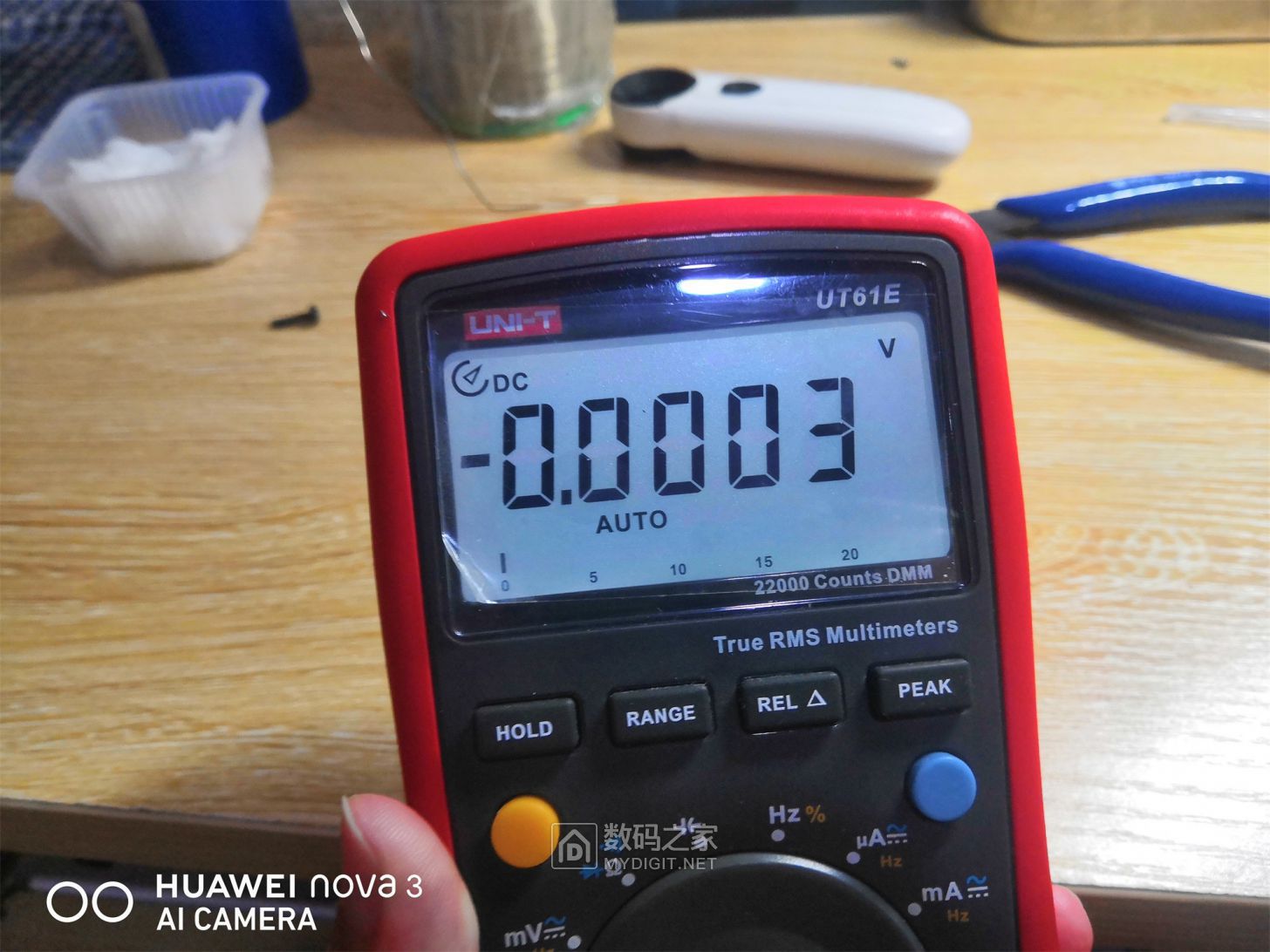

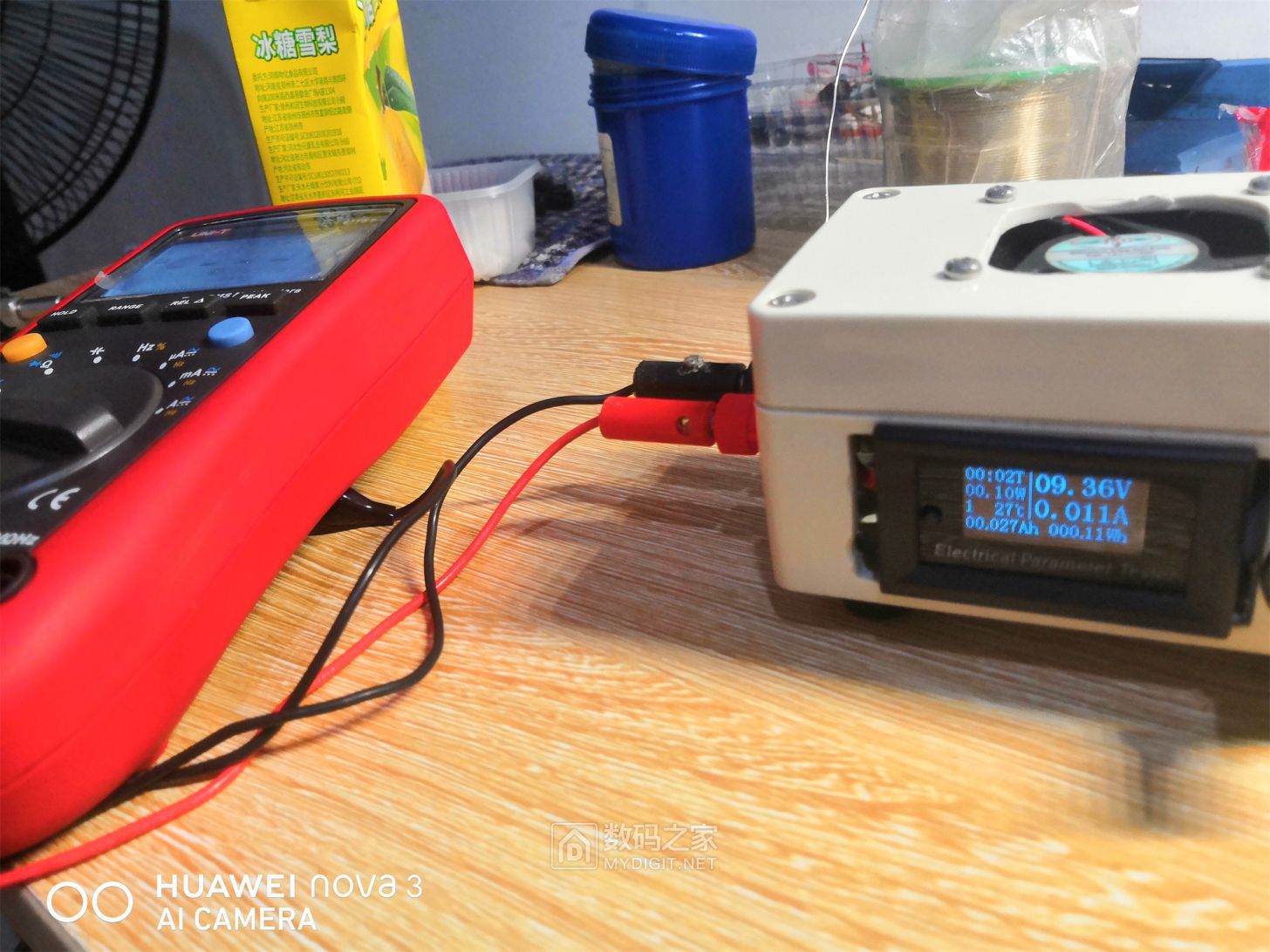

测了一下功耗,还行。
缺点就是亮屏后自动关机背光不会灭,得开机后再灭背光,实属bug可惜。

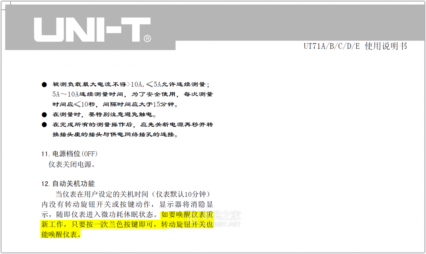

可能大家抄的同一款图纸。我用这个款ut71还可以,是这样的

发表于 2024-9-10 10:06:05 | 显示全部楼层
拍了这么多照片就是没拍板子背面,背面就是2颗LED?
