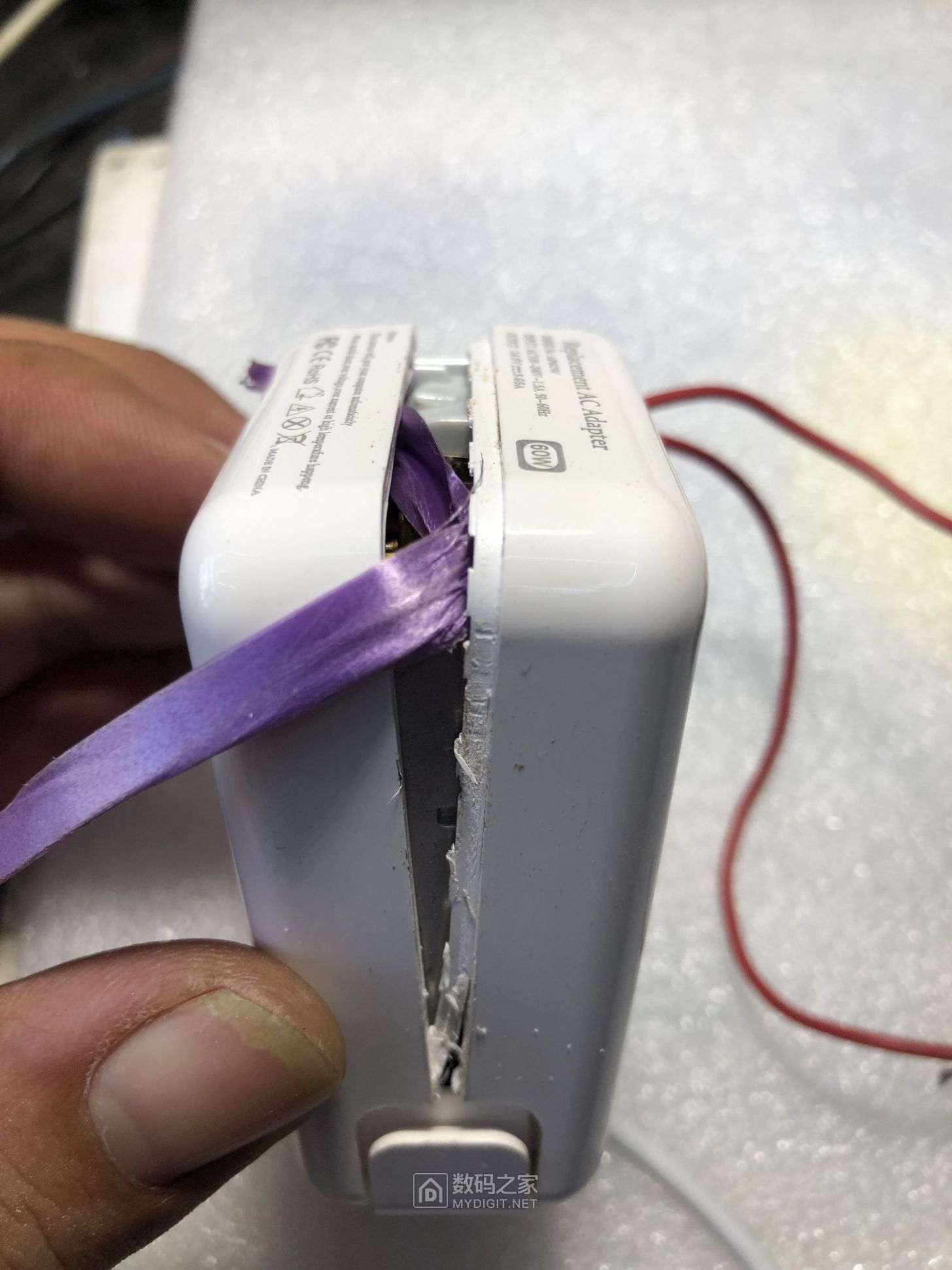

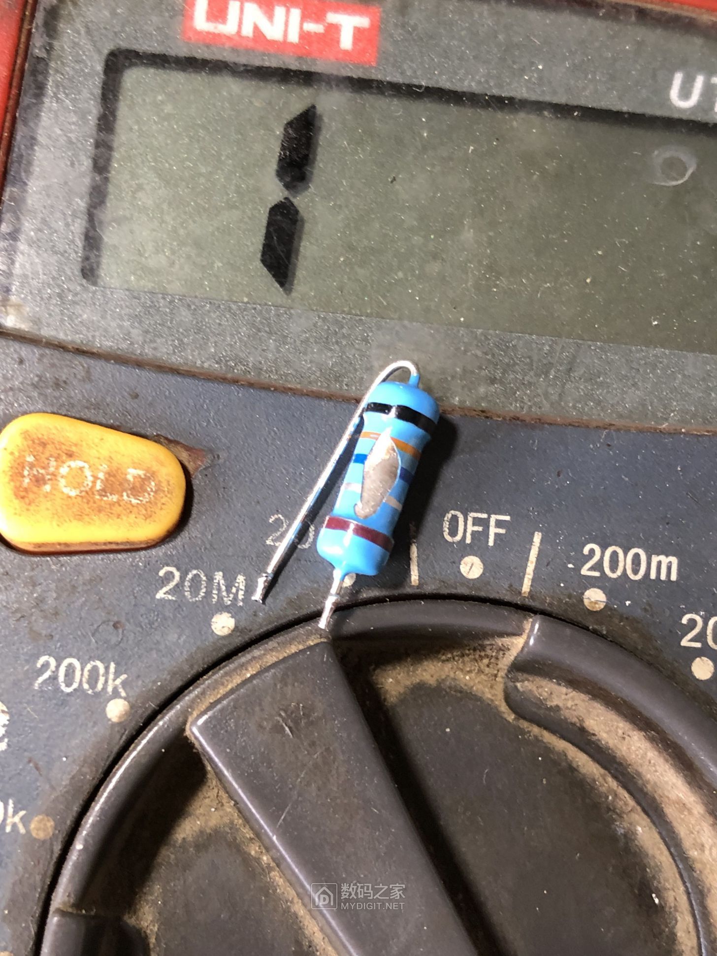

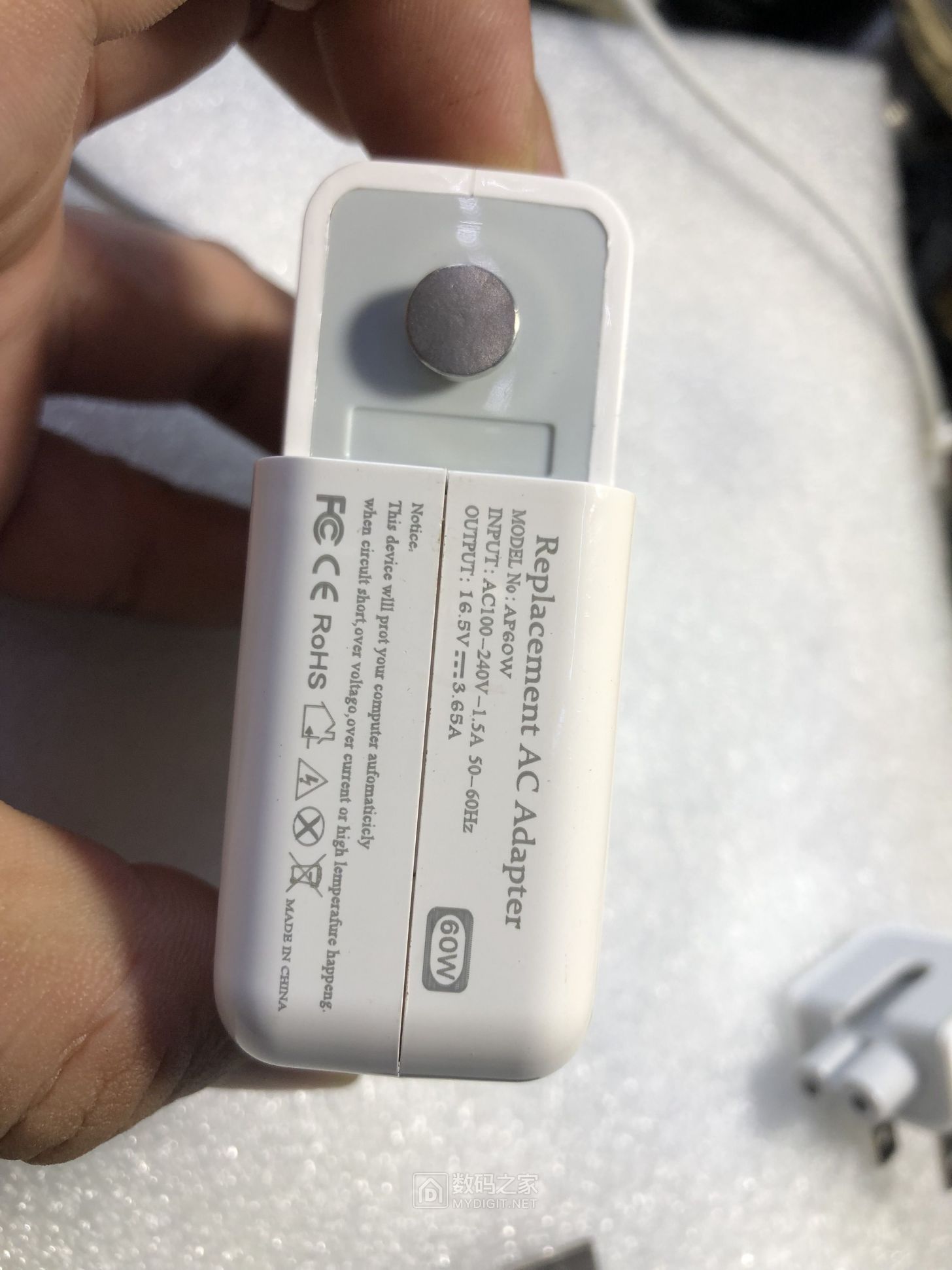

本想着以为整流挂的,谁知道,还是挂那几样
电阻,芯片,mos管全挂
拆条线用,其它好像只能进垃圾桶了

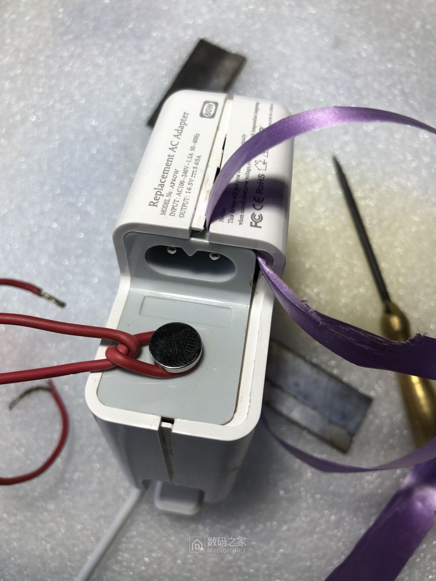

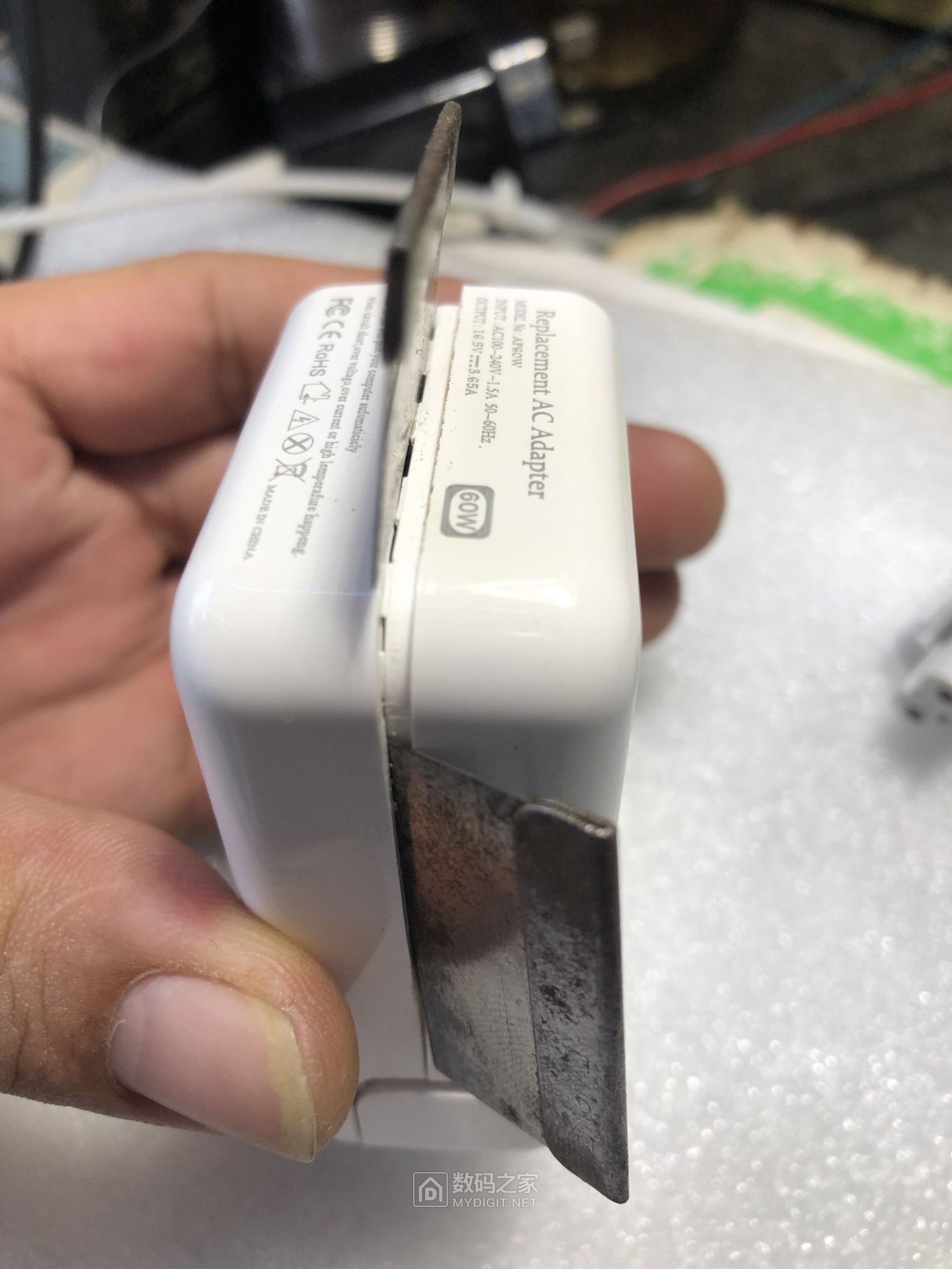

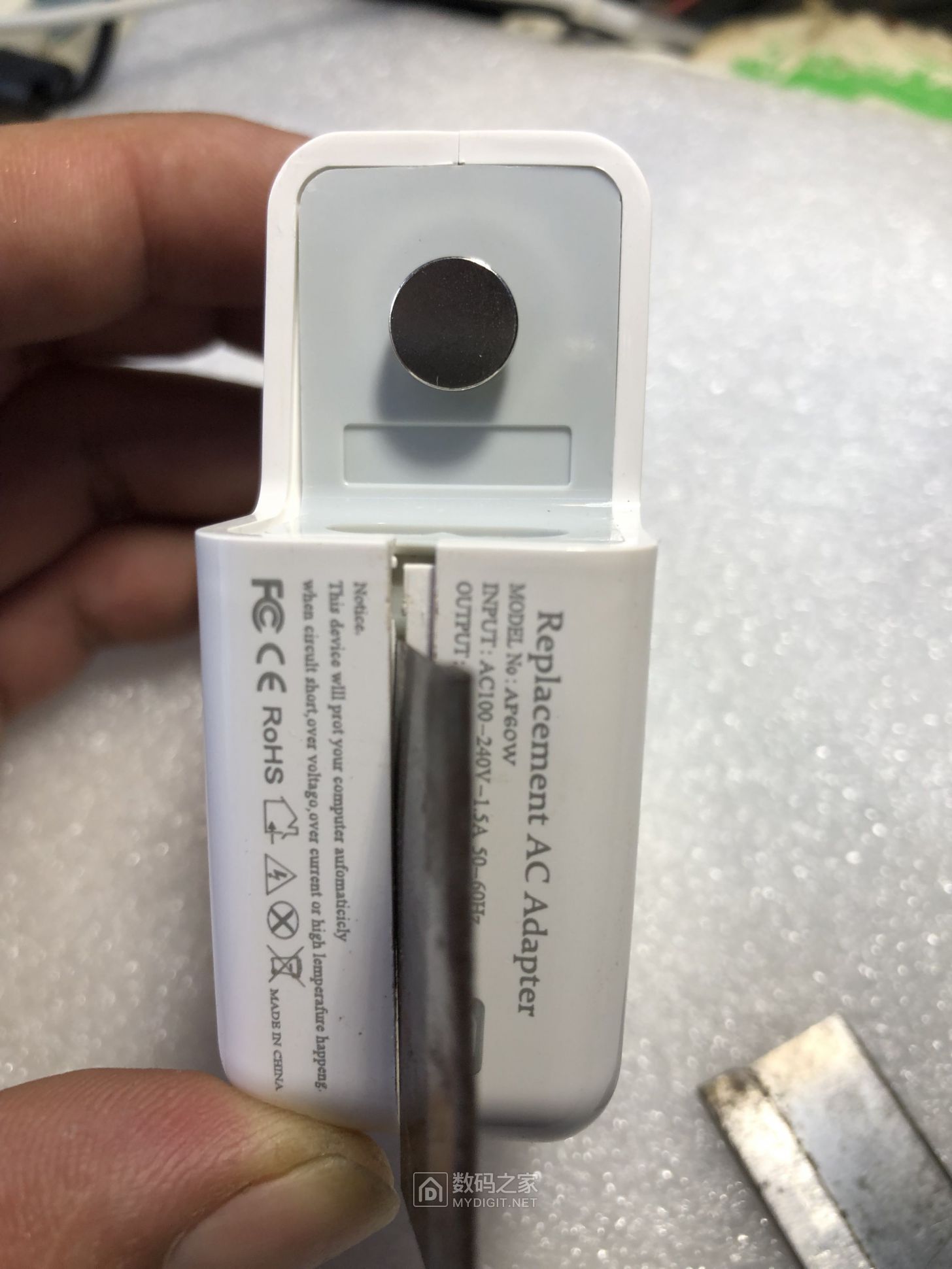

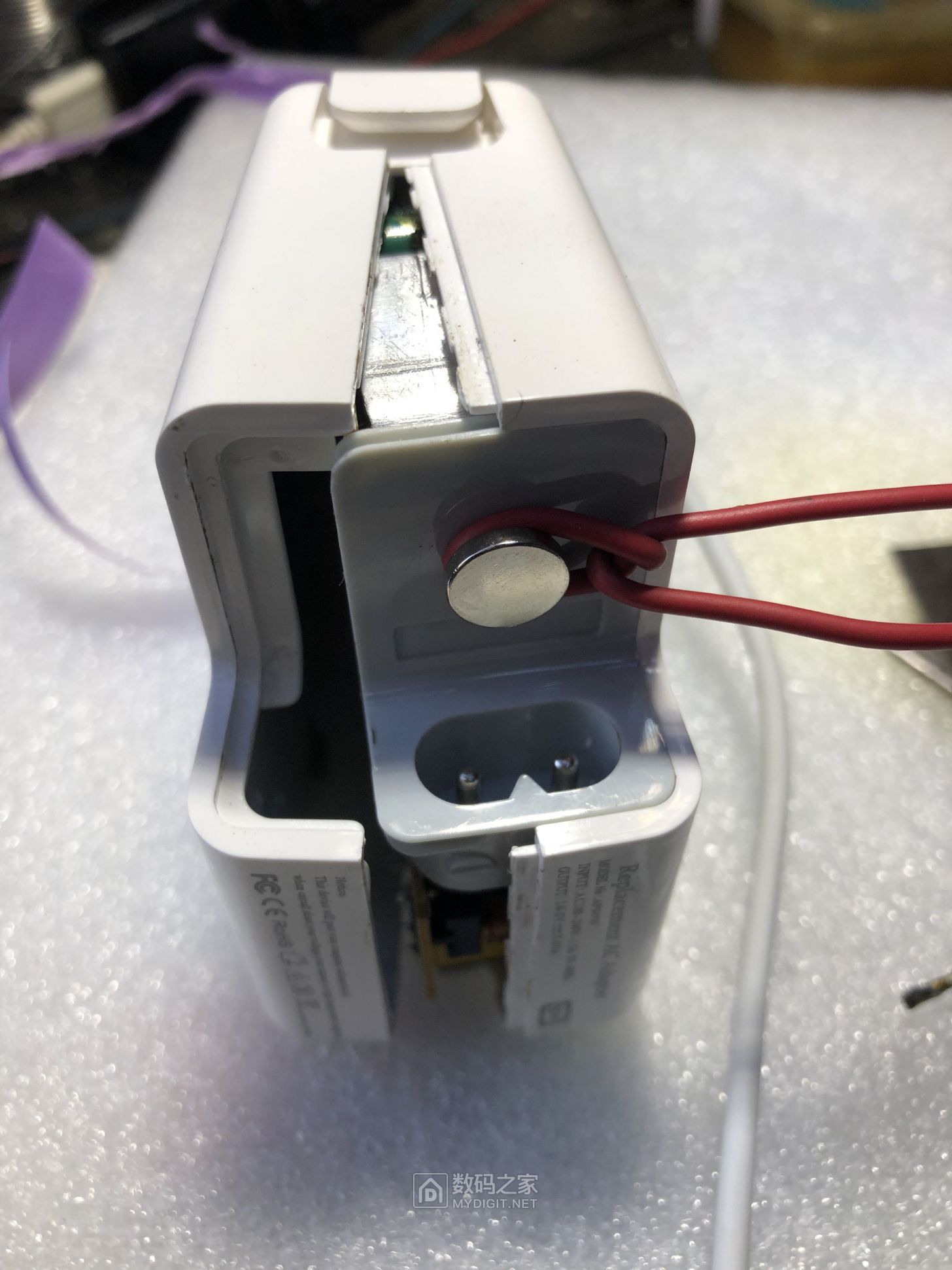

看拆壳过程,想着尽量无损拆,谁知道还是大意了,急了点,断

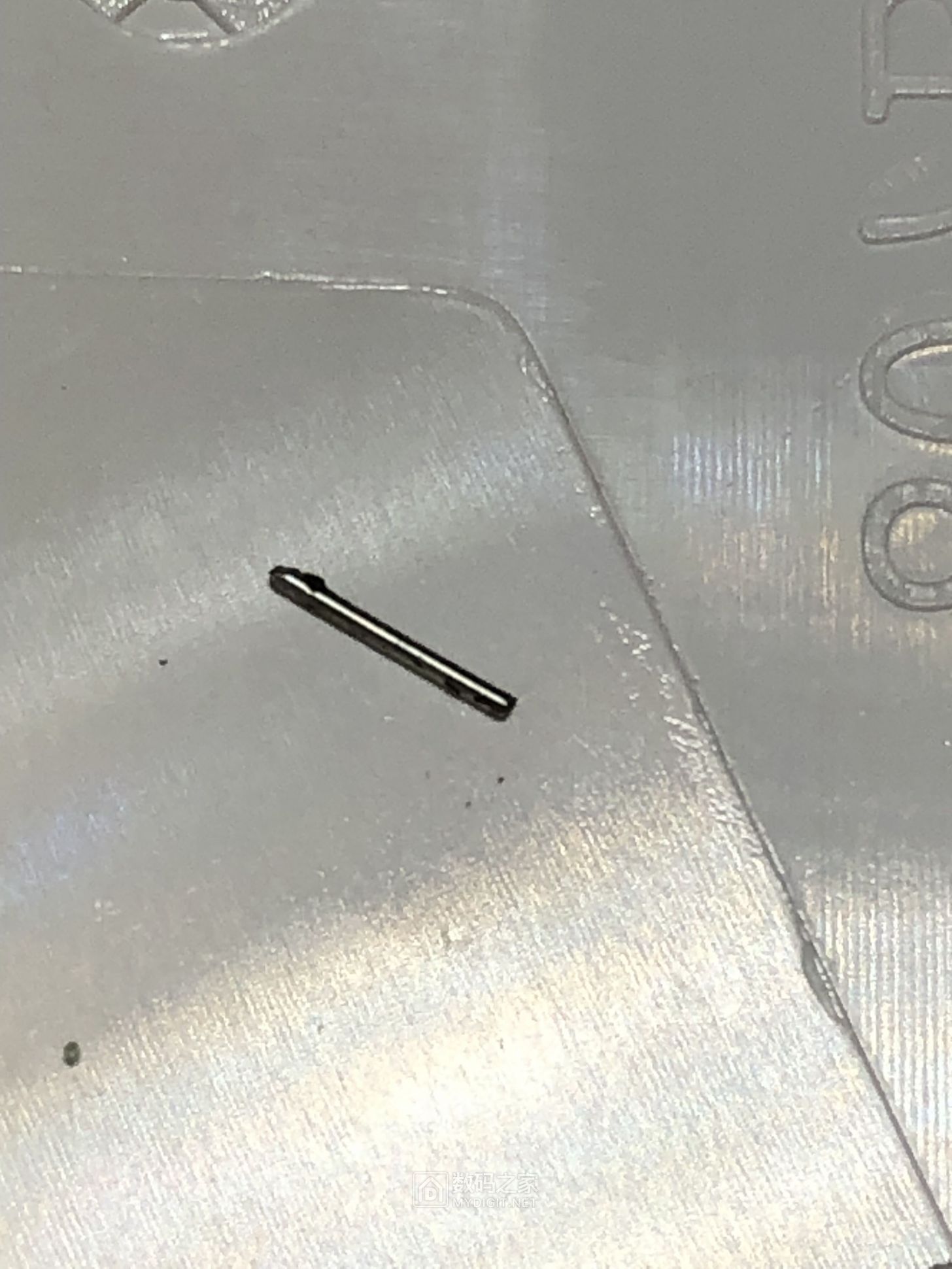

主板出来了,掉出几样小东西
品控太差,有可能是这玩意掉在里面才短路的
另外一面有胶粘

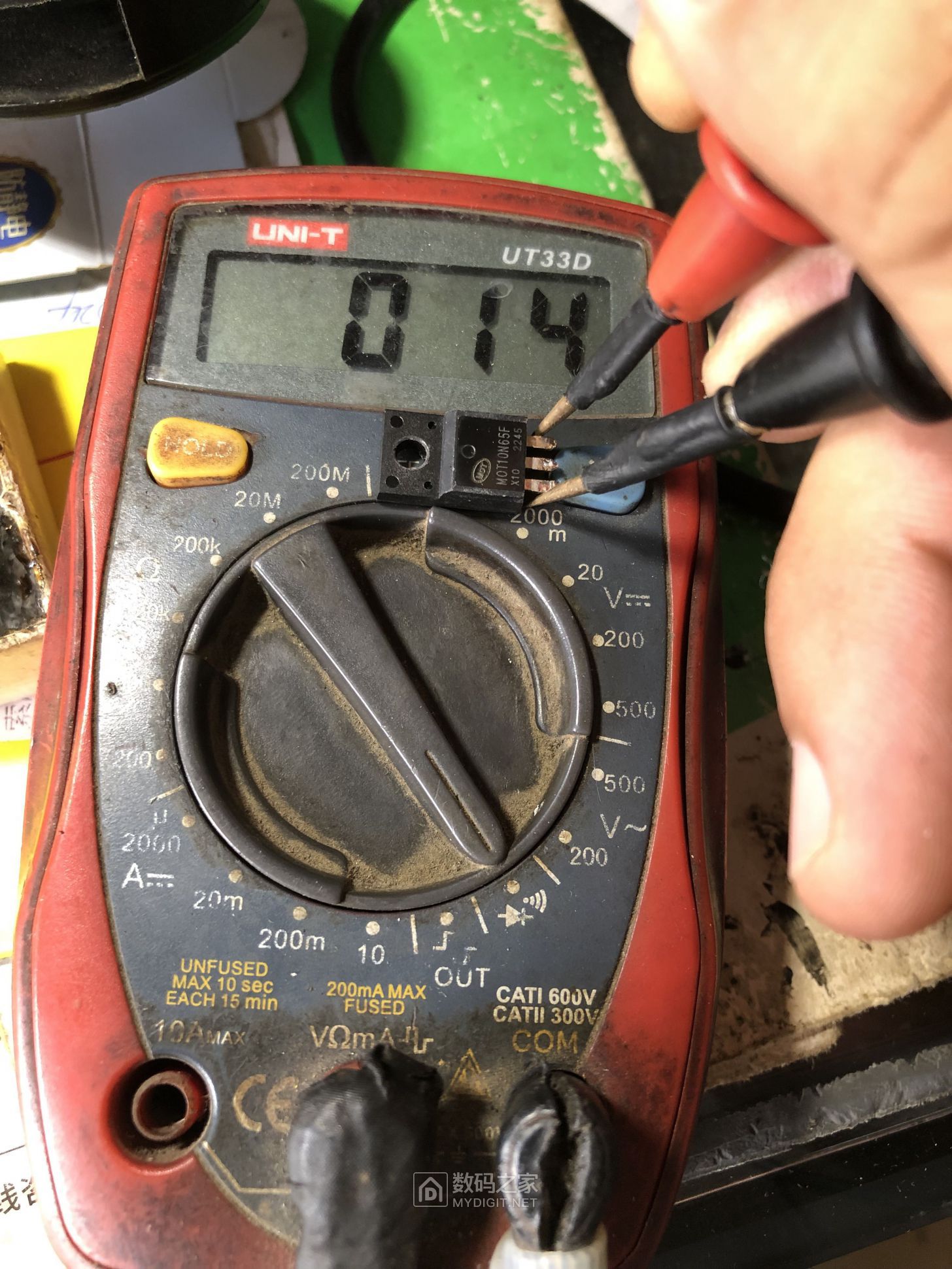

10n60挂
对地电阻挂
电源芯片M5579估计也挂了
拆线后放弃维修

发表于 2024-9-21 17:39:42 | 显示全部楼层
南宁谢工 发表于 2024-9-21 17:25
现在超过10块钱的成本对于我来说都算高
M5579据说可以用OB2269代换,好像只有一个脚稍微有点区别,OB2269很便宜:

发表于 2024-9-21 19:18:47 | 显示全部楼层
mos管挂了,检流电阻烧了,电源芯片也难逃厄运。

发表于 2024-9-21 19:38:42 | 显示全部楼层
这个不是在耳朵那边用老虎钳就可以掰开了不是?
