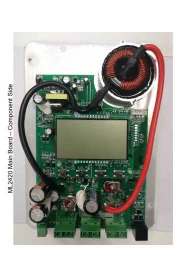

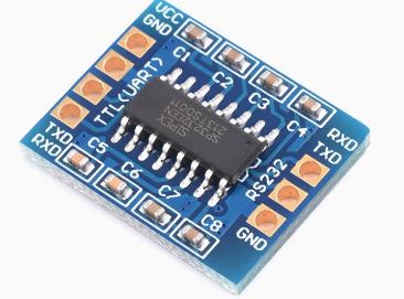

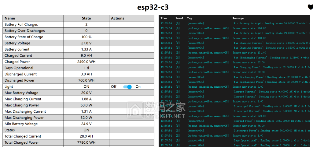

为了给汽车电瓶补电,开始玩太阳能了,因为地方有限,买了20w左右的太阳能板,控制器想着以后升级太阳能板不用再换,选择了MPPT控制器,刚开始买的一百左右的别人自制的控制器,各种问题折腾了一两个月,根本不稳定,所以想着再换个控制器,偶然发现某宝有半成品的MPPT板,看图片没有使用过,应该是工厂尾货流出,就买了两块测试,到货看了看10块的价格简直比我前一个的做工用料好太多,而且是大厂生产唯一缺点就是没有电感 屏幕 和外壳,看网上成品好几百,电路板才10块钱简直性价比爆棚了,因为没有屏幕买它之前也查过它有rs232接口,有modbus协议,开始买了一个ttl线和max3232连接测试,因为max3232有问题发热大,只用电脑连接上一次设置了参数就再没连上,但是知道了它是好的,后面买了20A电流的电感和线材把电感焊上去就接电使用了,开始看不了运行数据,只能看上面自己接的led指示灯判断有没有工作,后面继续折腾rs232连接esp32,先给esp32刷了esphome,可以网页看数据了,后面又发现有人用esp32刷固件蓝牙也可以连接,就开始折腾蓝牙,因为不是专业搞代码的,所以折腾了好几天,现在可以用安卓手机app连接蓝牙查看数据修改参数,也算基本告一段落了,下面是所有的实物图片,资料我会放网盘有需要自取。
关于散热,成品后面背很大一块散热板,因为我的太阳能只有20w左右,电流平时跑在0.7A左右,基本没有什么散热需求,后面再加散热
电脑串口管理软件在网盘里面,需要管理员权限运行,登录密码111111

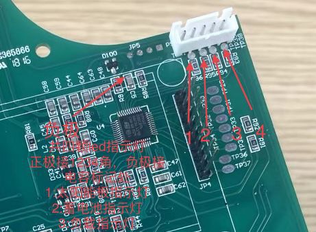

玩这个半成品最简单的组合就是电路板+电感+连接线+led指示灯

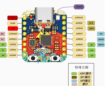

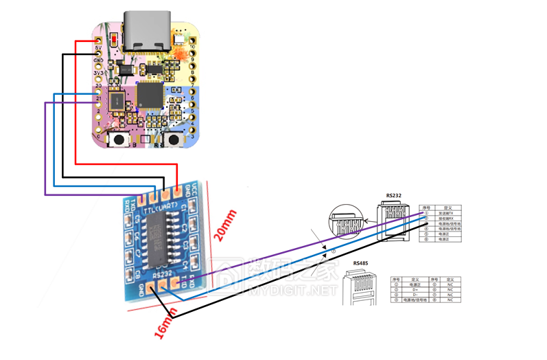

如果有一定的动手能力和照猫画虎的写代码能力,可以再自制rs232转蓝牙模块

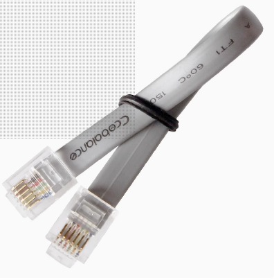

所需材料:6线J12电话线一根,sp3232串口模块一块,esp32c3super mini开发板一块,如果想电话线给esp32供电再买转5v模块一块
我买的esp32c3带72x40屏幕,准备让屏幕显示信息,但是技术有限失败了

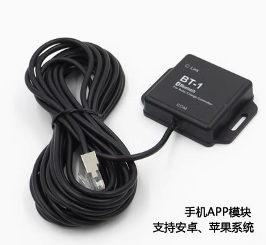

如果没有动手能力又不想麻烦可以买成品蓝牙模块srne bt1
自己刷的蓝牙模块只能安卓手机使用,连接有问题就换版本试
ios系统下载renogy bt软件,我的手机搜索不到,不能使用,solar app应该已经下架了

发表于 2024-10-11 12:57:38 | 显示全部楼层
已经是改造了,还走啥232啊,直接连TTL。转来转去的多麻烦啊

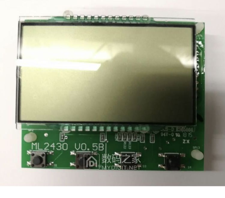

发表于 2024-10-11 13:02:01 | 显示全部楼层
要是有配套屏幕多好

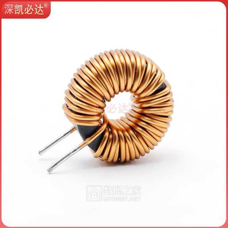

电感应该买哪种?电流20A,电感量买多大的呢?
 楼主| 发表于 2024-10-11 17:52:02 | 显示全部楼层
我买的这种
 楼主| 发表于 2024-10-11 17:53:10 | 显示全部楼层
aacyxjz 发表于 2024-10-11 13:02
要是有配套屏幕多好
这个如果有屏幕可能早被打包了

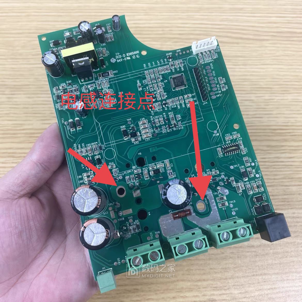

 楼主| 发表于 2024-10-11 17:56:31 | 显示全部楼层
这是原厂拆解,可以参照这个买配件

 楼主| 发表于 2024-10-11 20:01:28 来自手机浏览器 | 显示全部楼层
我买的这种,
 楼主| 发表于 2024-10-11 20:02:23 来自手机浏览器 | 显示全部楼层
这是原厂配的电感
发表于 2024-10-11 20:08:31 | 显示全部楼层
原配的电感居然是用线接上去的:
