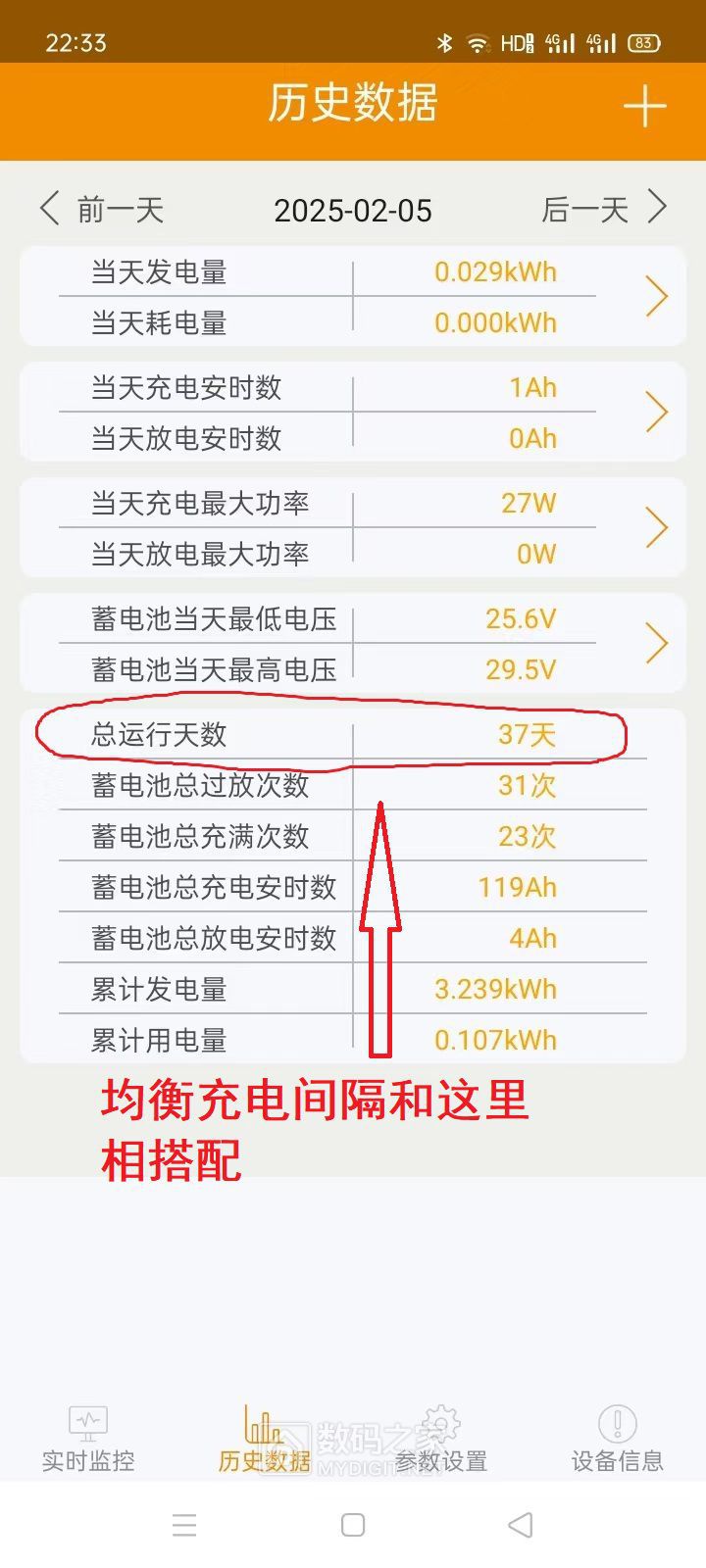

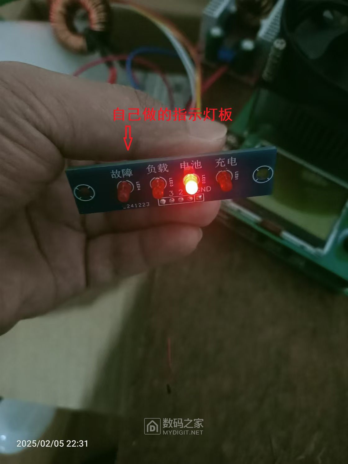

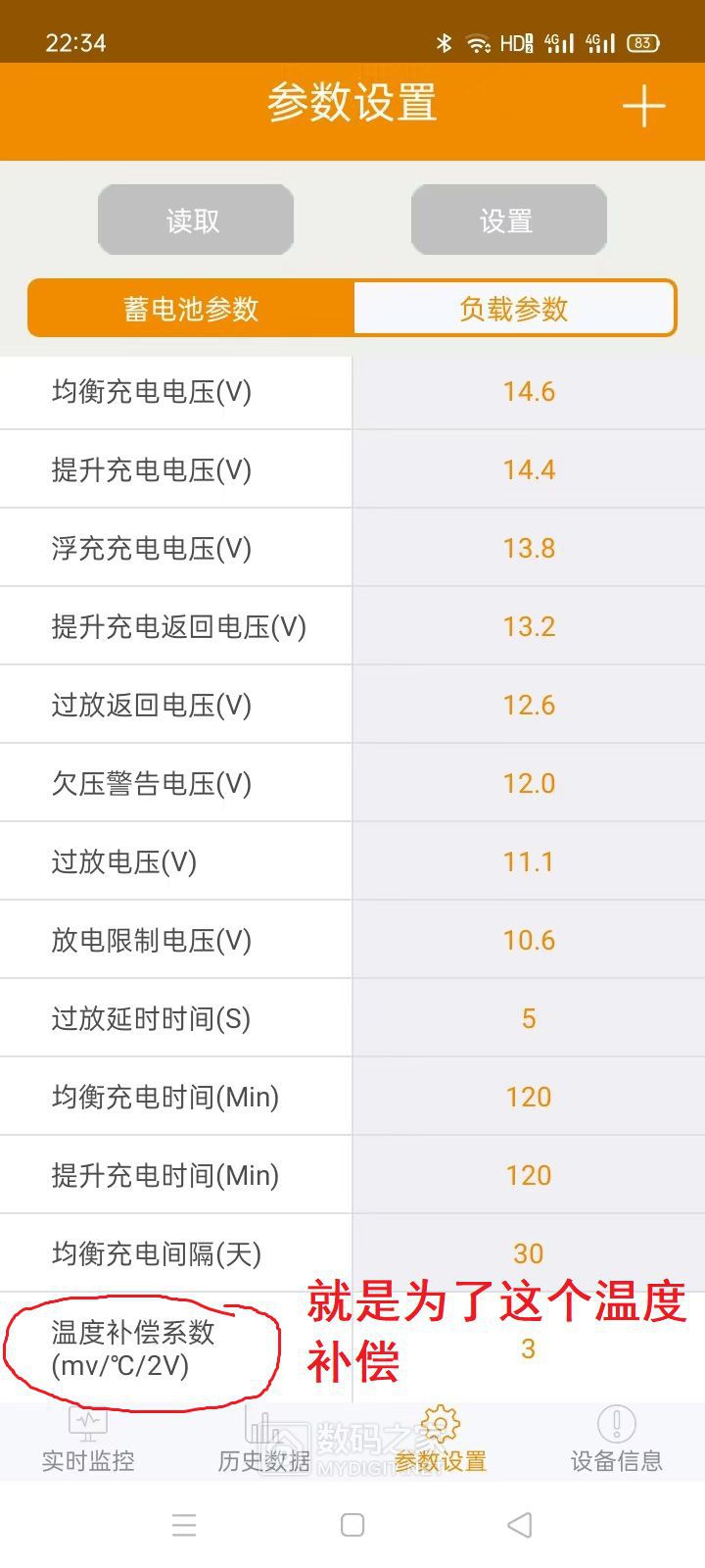

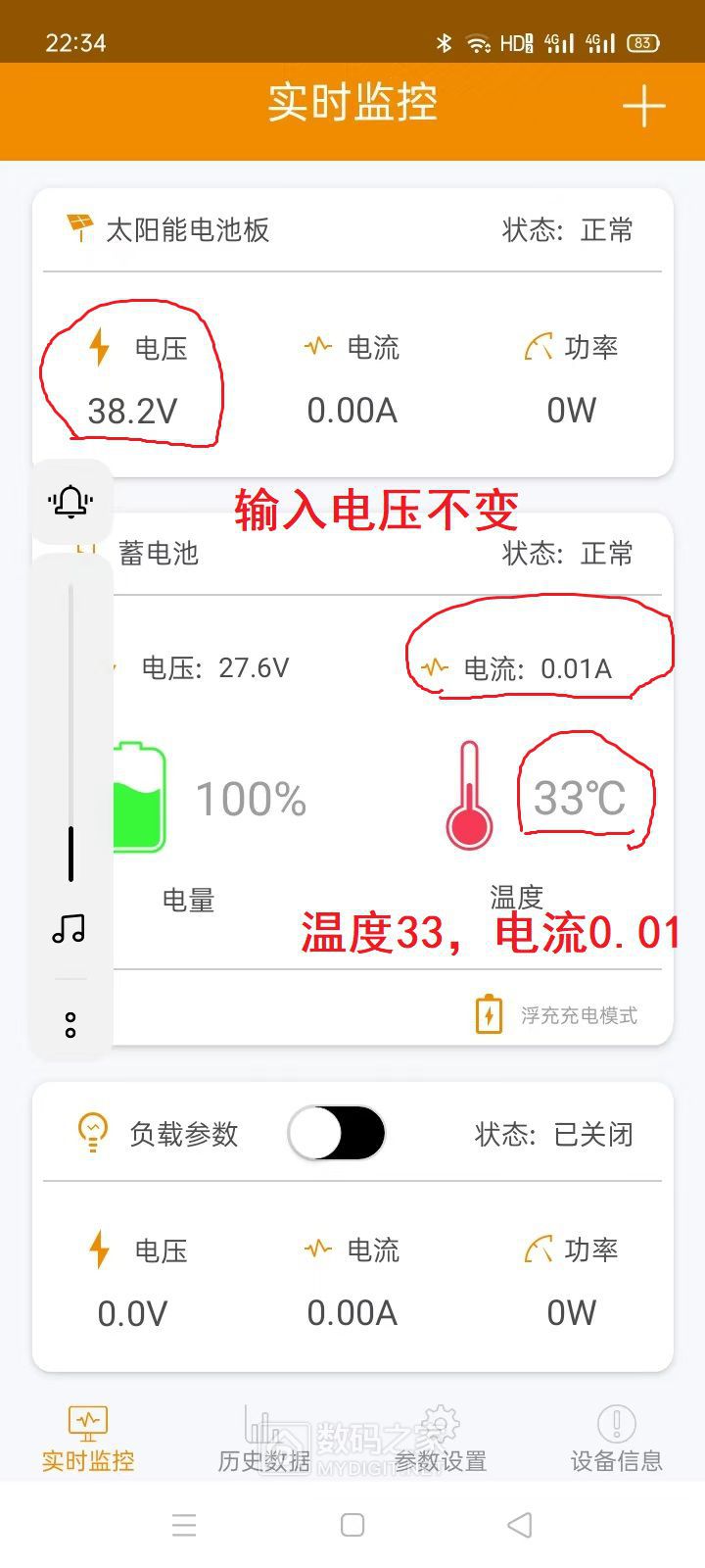

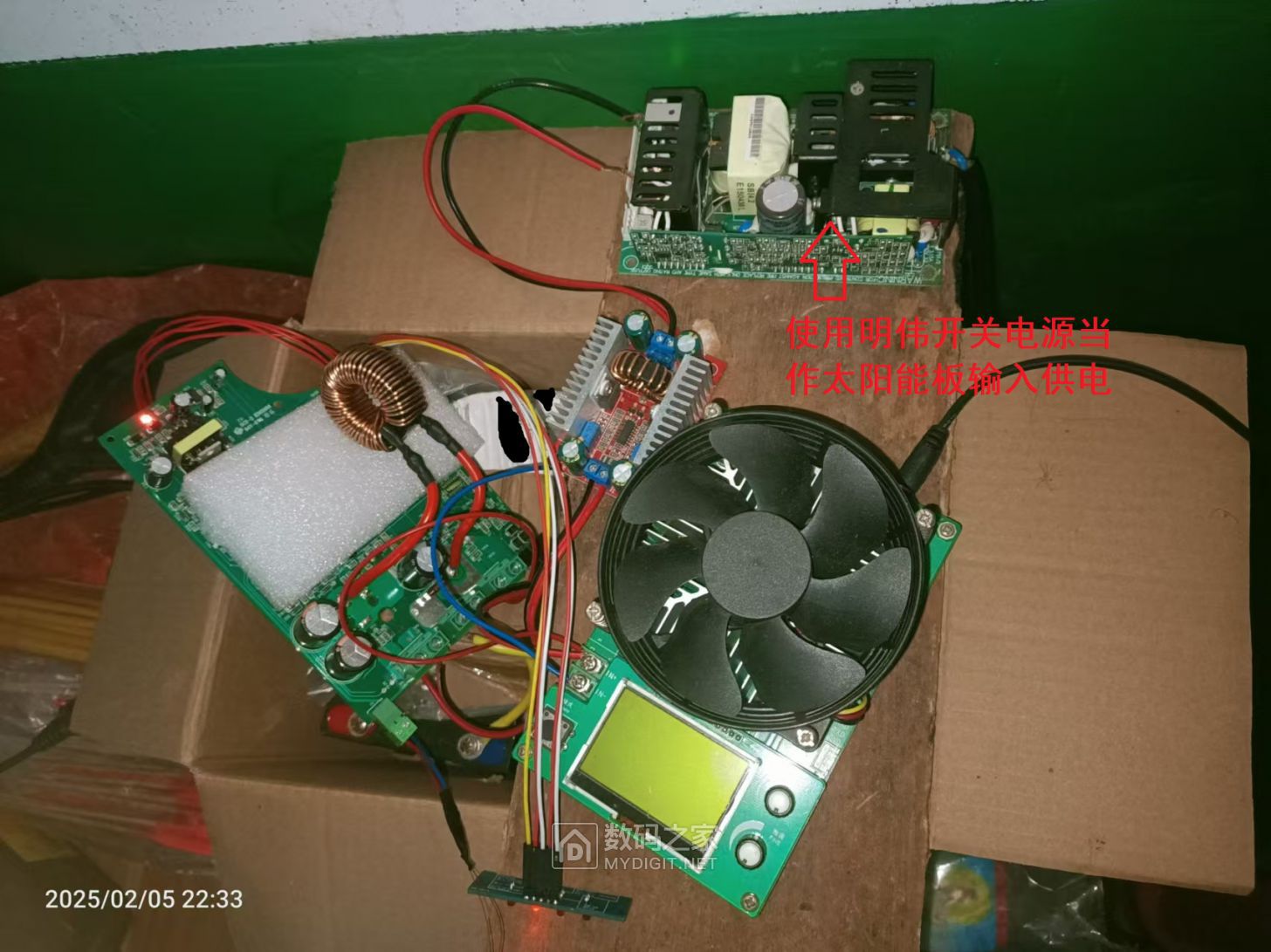

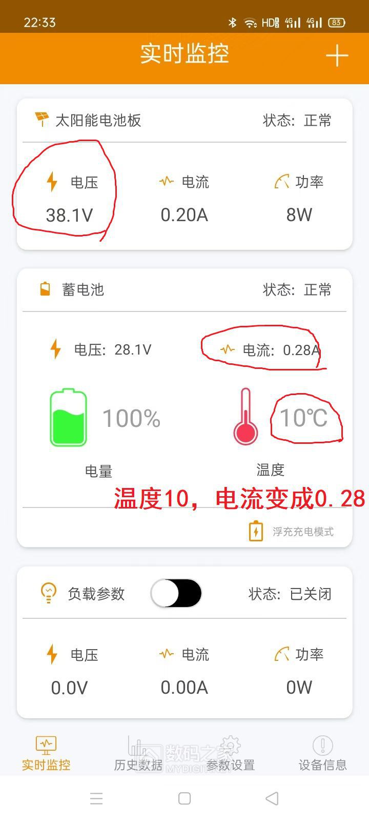

ML2420 MPPT接外置温度传感器可实现温度补偿,并且发现奇怪的运行时间计数
随便在百度搜了一下,没有找到它用的温度传感器用的哪样的,就自己用可调电阻测试,还做了一个exlex表格,完了再去某宝搜相对应的,再回来测试,所以没有拍照,直接上图
~~太爽了

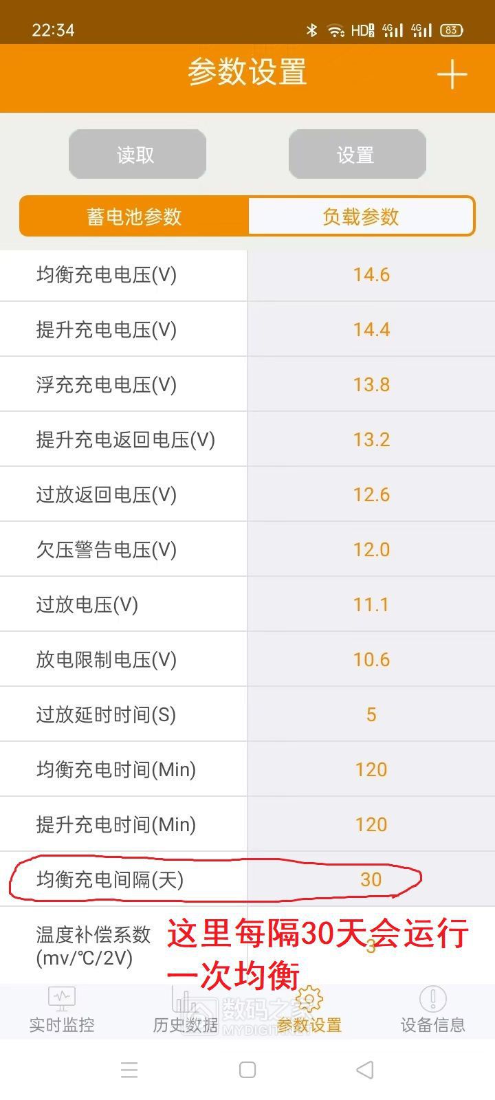

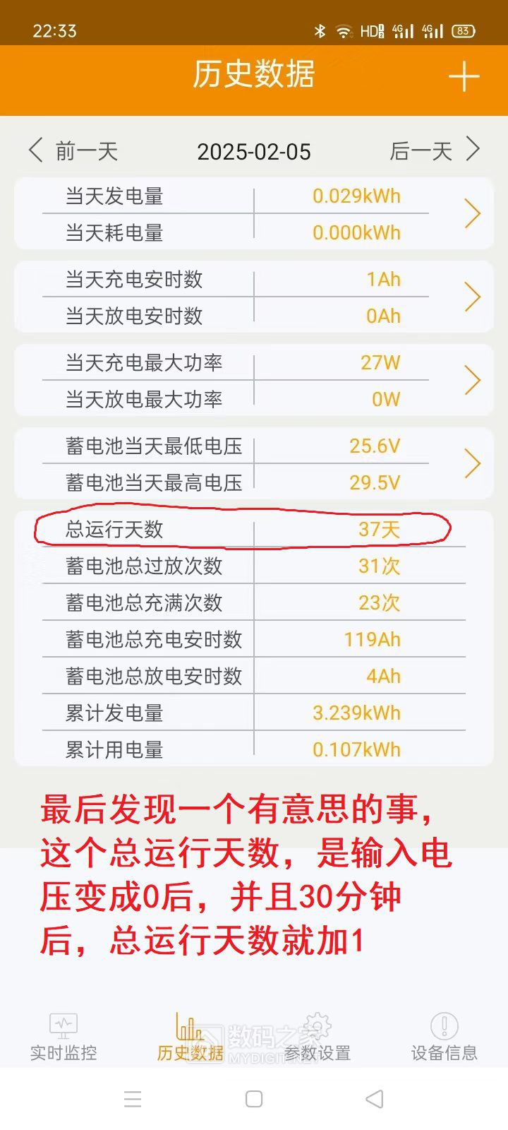

~~~另外发现一个有意思的事情~~,我是用的开关电源供电,不会像太阳能板一样,天黑了就没电了,它是一直有电的,问题就出在这里
~~因为开关电源一直不断电,总运行天数一直不变,不变的话,就不能使用它的另外一个功能,每间隔一段时间均衡一次
