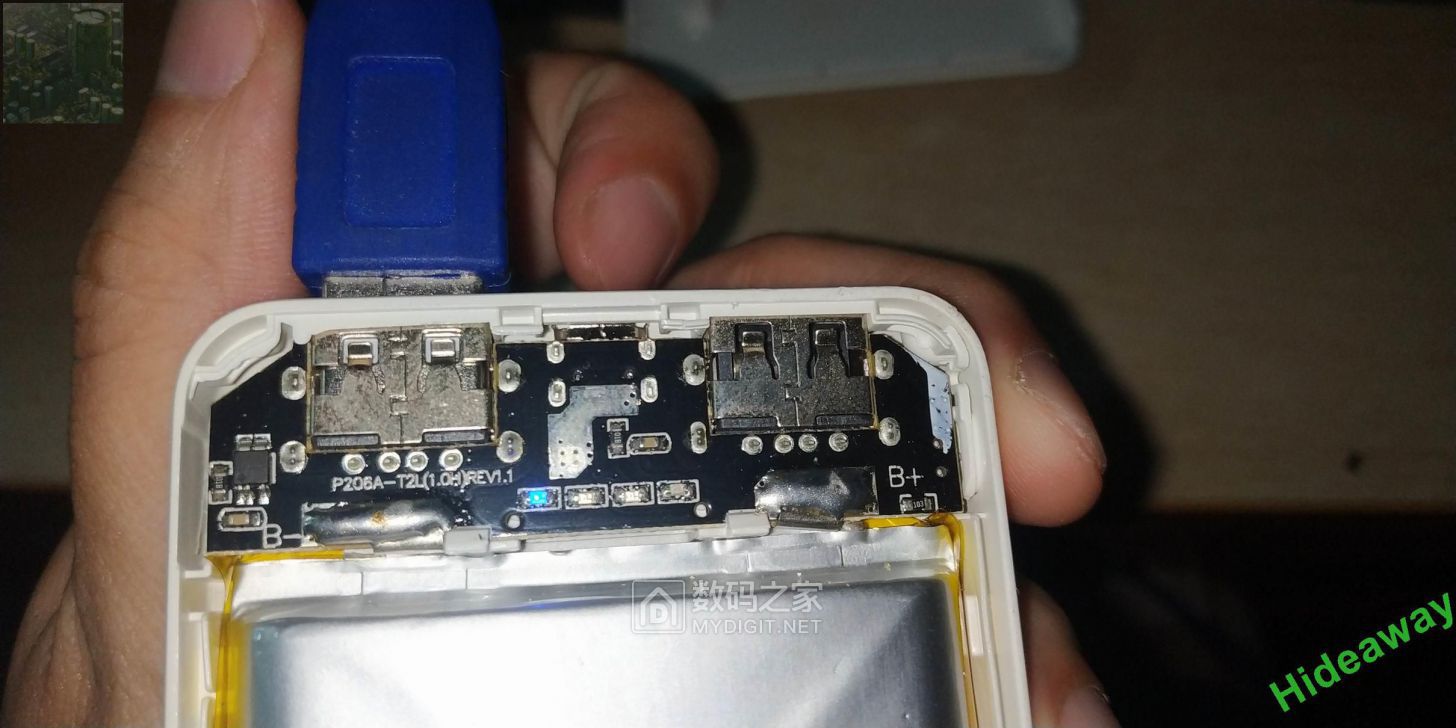

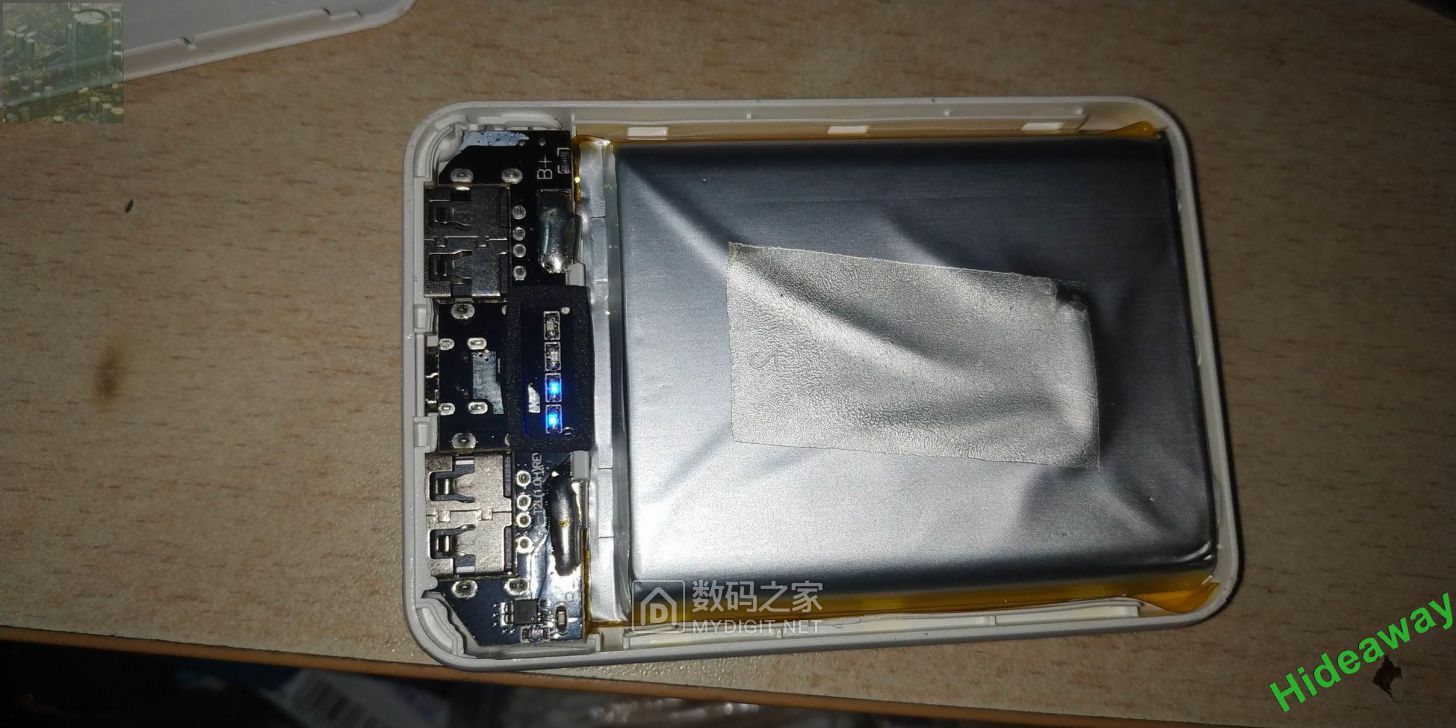

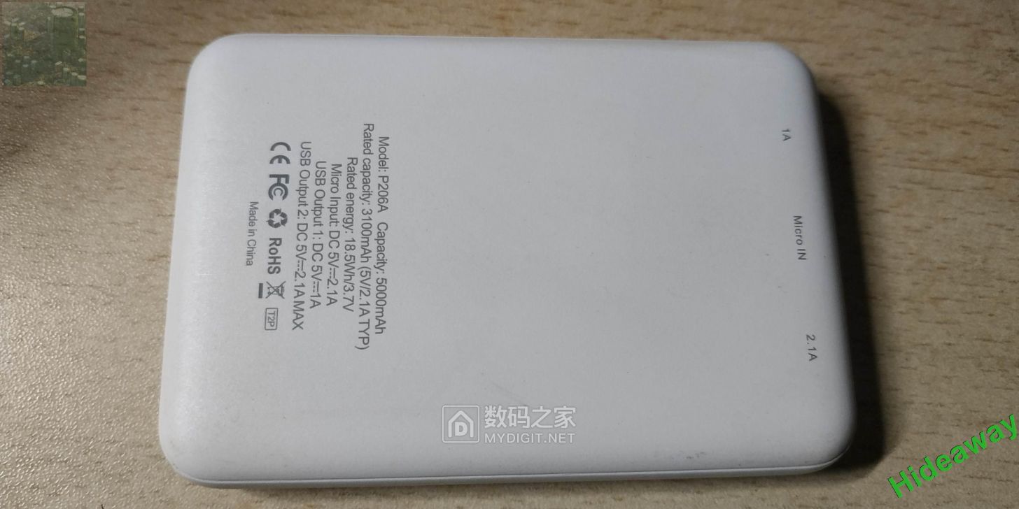

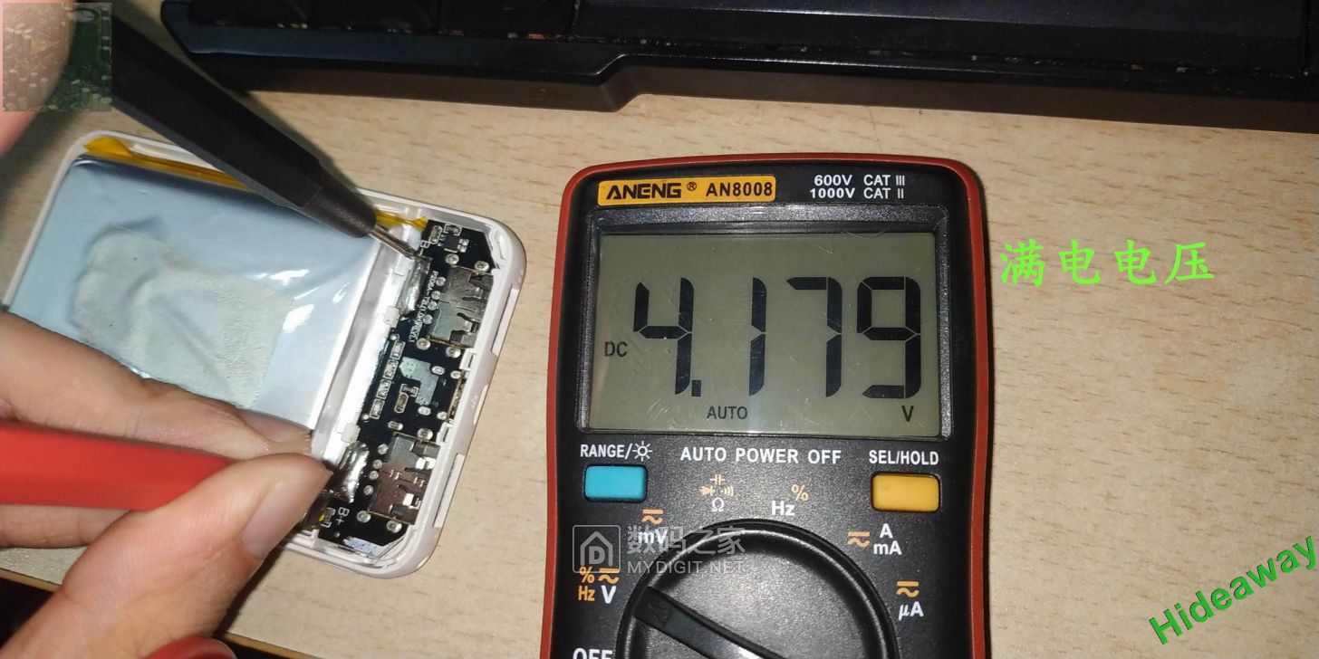

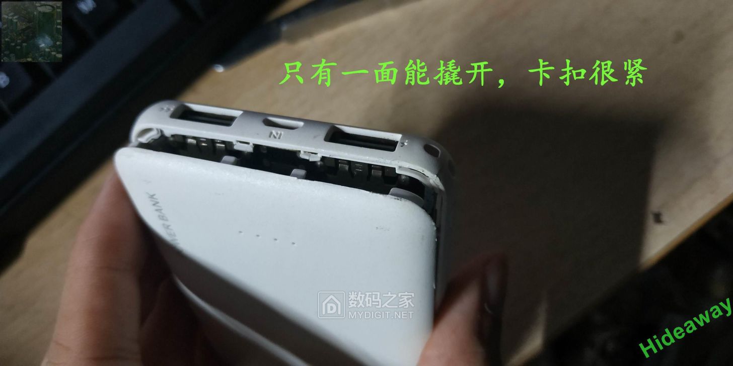

电源是2020年4月份印象好像是在坛里的“数码值得买”里面买的,电源到手就感觉挺沉,我手机电池5500毫安,充电宝满电情况能充到80%左右范围还算比较耐用,充电速度不低于1A充电头,今天找到它还是忍不住拆开看看,果然是满满的电芯

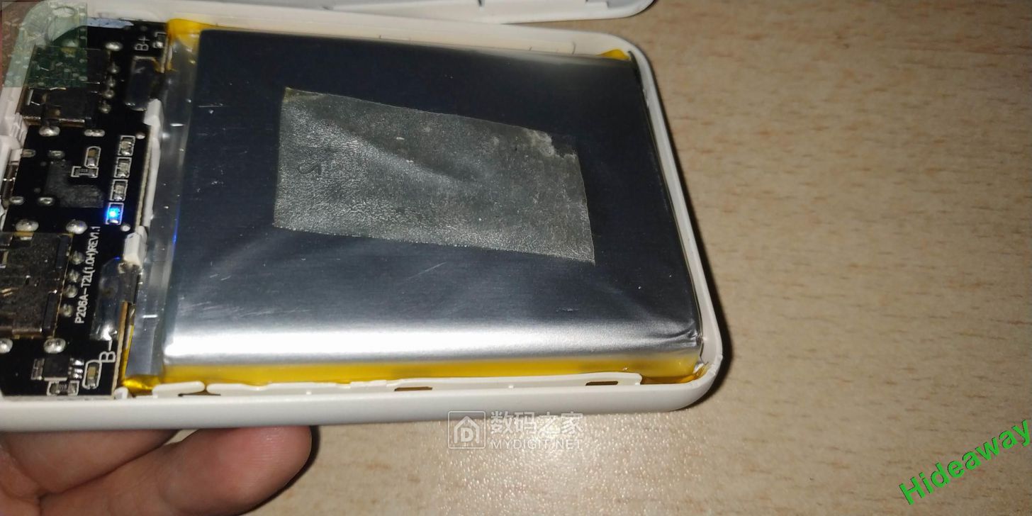

 楼主| 发表于 2024-10-14 17:38:14 | 显示全部楼层
1721463898 发表于 2024-10-14 17:01
电池鼓了才扔的吧,不如18650电池的。
这电源没怎么用电池没鼓,电池上有胶拉扯的

发表于 2024-10-14 19:19:55 | 显示全部楼层
一般来说软包锂电池,基本上没有作假的,使用单个18650锂电池组合的比较多
