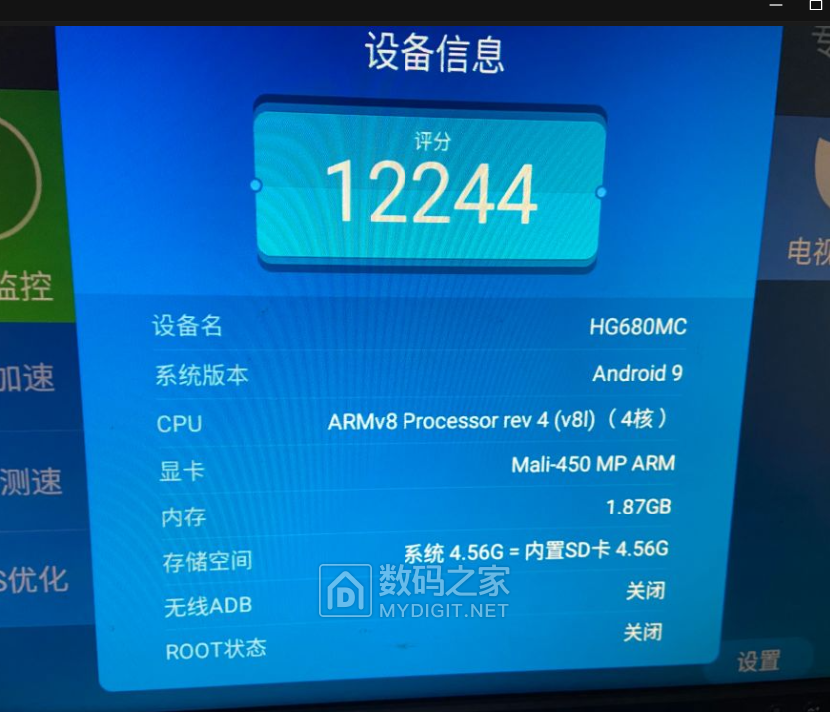

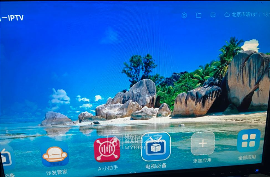

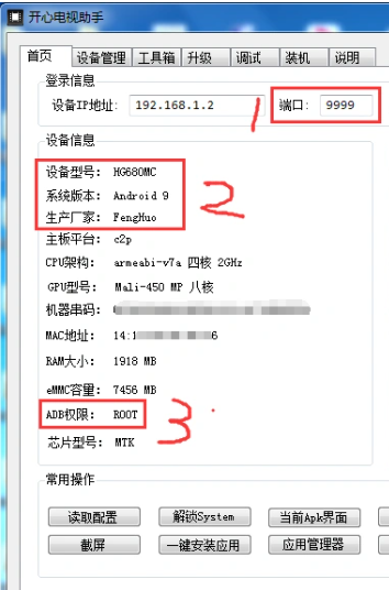

HG680MC免拆完美bin卡刷24年10月21日版本【修复语音、ADB端口9999、开启ADB的Root权限】
更新特点:
1.更新开机桌面为SMART动画;
2.安装app自动安装,无需点击确认、下一步等提示按钮内容;
3.ADB端口号为9999;
4.ADB权限为完美ROOT;
5.刷后显示盒子型号HG680MC。

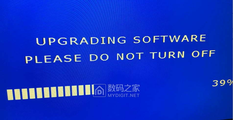

1.准备一个FAT32格式单分区2.0U盘,U盘内存大小1G-8G为宜,如做过系统装盘,PE之类的请初始化,格式化U盘FAT32分配单元4096;
2.先把MstarUpgrade.bin固件下载到电脑上面,不要下载到u盘 ;
3.把下载好的MstarUpgrade.bin固件从电脑上存到U盘根目录中,机顶盒连接电视机或者显示器(电视机或者显示器先打开电源),机顶盒先不开机,频繁点按遥控器音量+,不停的按的同时,打开机顶盒电源,机顶盒会进入自动升级进程,如下图,不要管它,让它自动进行该进程,升级结束后会自动重启,重启后,点遥控器设置键进入设置界面,找到恢复出厂设置,恢复一下出厂设置;

这机顶盒是啥u?怎么是大m的升级界面
发表于 2024-10-22 02:23:52 来自手机浏览器 | 显示全部楼层
好吧。。。真实大m的U,第一次见盒子用上。。。ms09385
