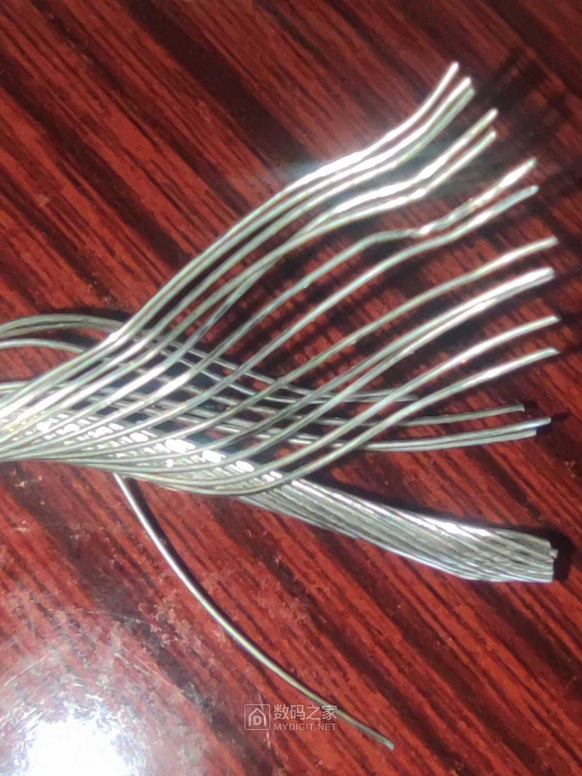

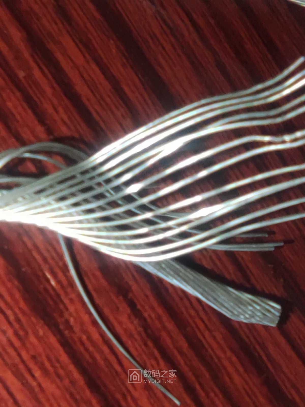

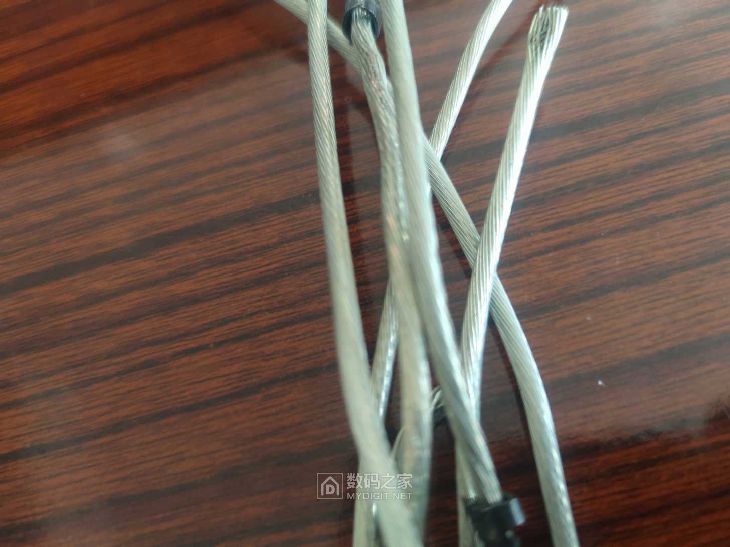

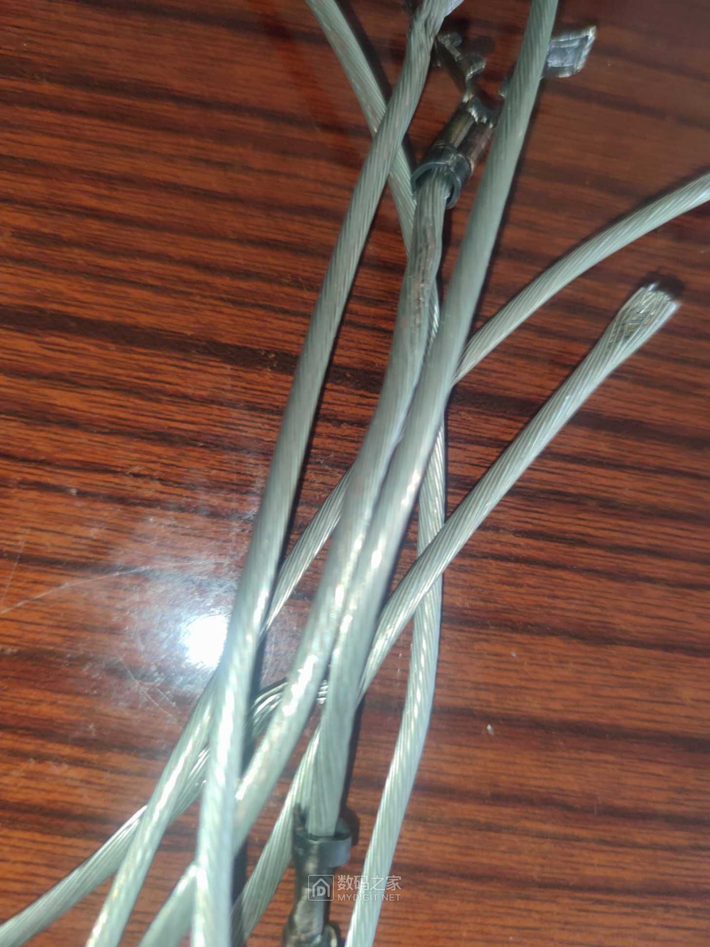

以前进口设备上拆下的连接线,当时买说是镀银的,现在撕开外皮看不知怎么知道它是不是银的呢,有什么方法

用刮骨大法、切削大发,看看里外层颜色

需要简单判断的话,稀硝酸溶解表层,加入氯化钠溶液,有白色絮状沉淀可以初步判断为应有硝酸银——氯化银反应。

看这外观的确镀银的,但怎么鉴定就不知道了,问问搜索引擎吧。
发表于 2024-11-5 15:24:43 | 显示全部楼层
这个颜色明显就是镀银了,亮亮的银色。

镀锡的可能性大
发表于 2024-11-5 15:28:07 | 显示全部楼层
镀银的有点贵,感觉像是镀铬的,亮晶晶的不生锈。这个对我们老说是搞不懂,要专家来解释,难道只有国外的月亮是圆的。

一般频率不超过1Ghz不会镀银的。。。
图片中的不好说,银以前不是很贵,但镀锡的概率大。。。

拿到金店,用他们的仪器照一下,就知道金属含量
发表于 2024-11-5 16:15:47 | 显示全部楼层
弄点砒霜水,如是银的会变黑

是也是外表镀银,薄薄的一层,咋剝下来?
发表于 2024-11-5 18:39:10 | 显示全部楼层
不大可能是镀银的
发表于 2024-11-5 18:56:56 来自手机浏览器 | 显示全部楼层
我也想知道怎么判断银和铝
