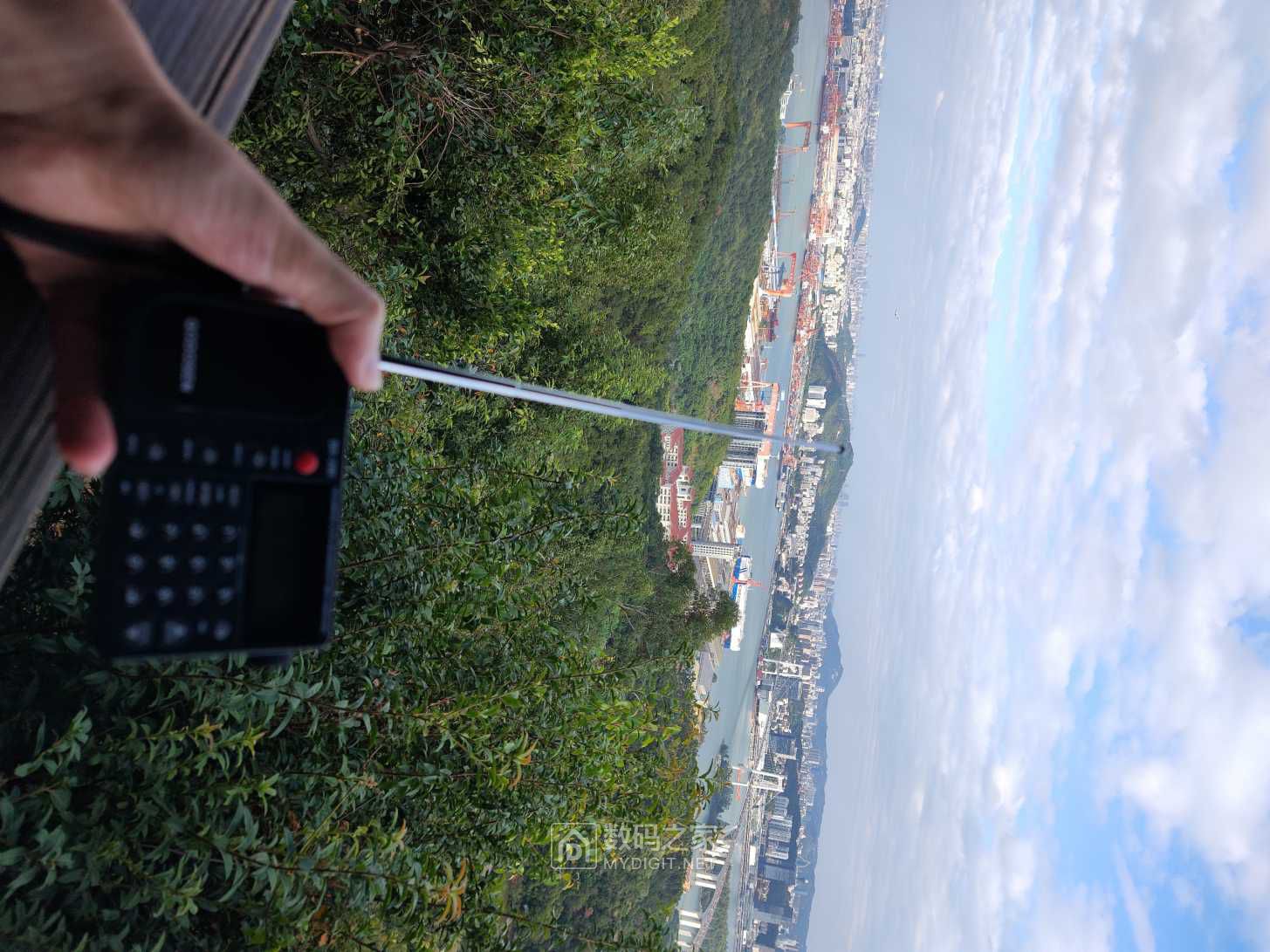

在山顶泡茶,视野开阔,顺便测试收音机,信号很强,也能清晰收到众多中短波电台

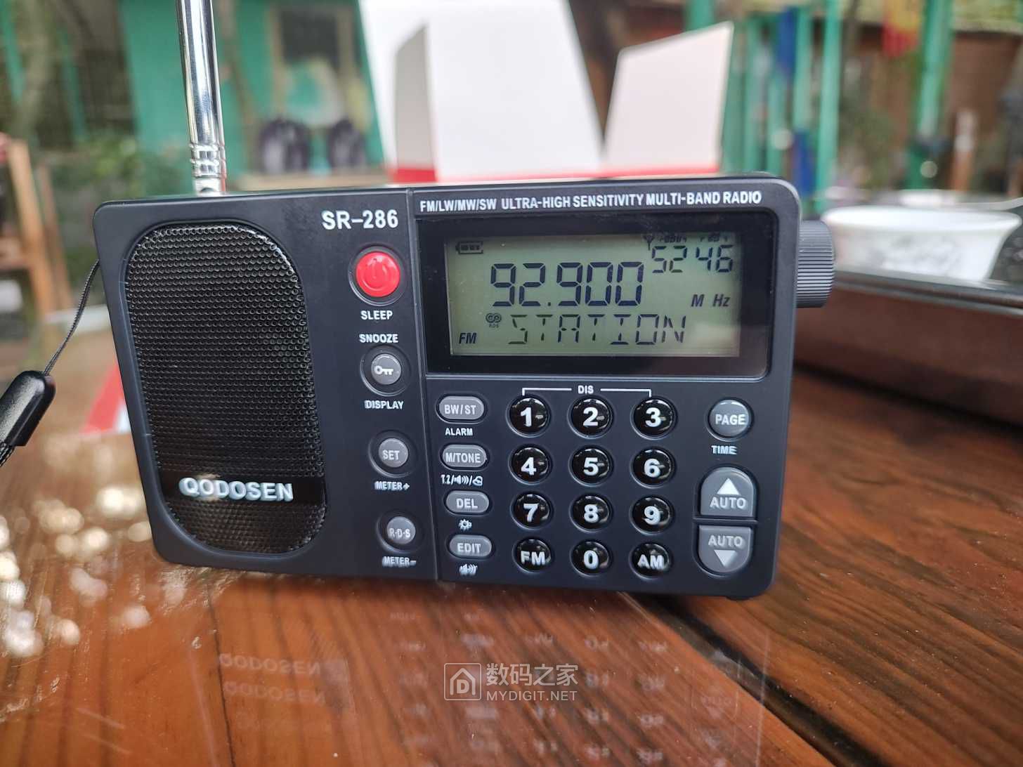

92.9MHZ 金门太武之声,这是台湾地区的调频广播,有发射RDS信号,YOUR STATION,大意是属于你的电台。

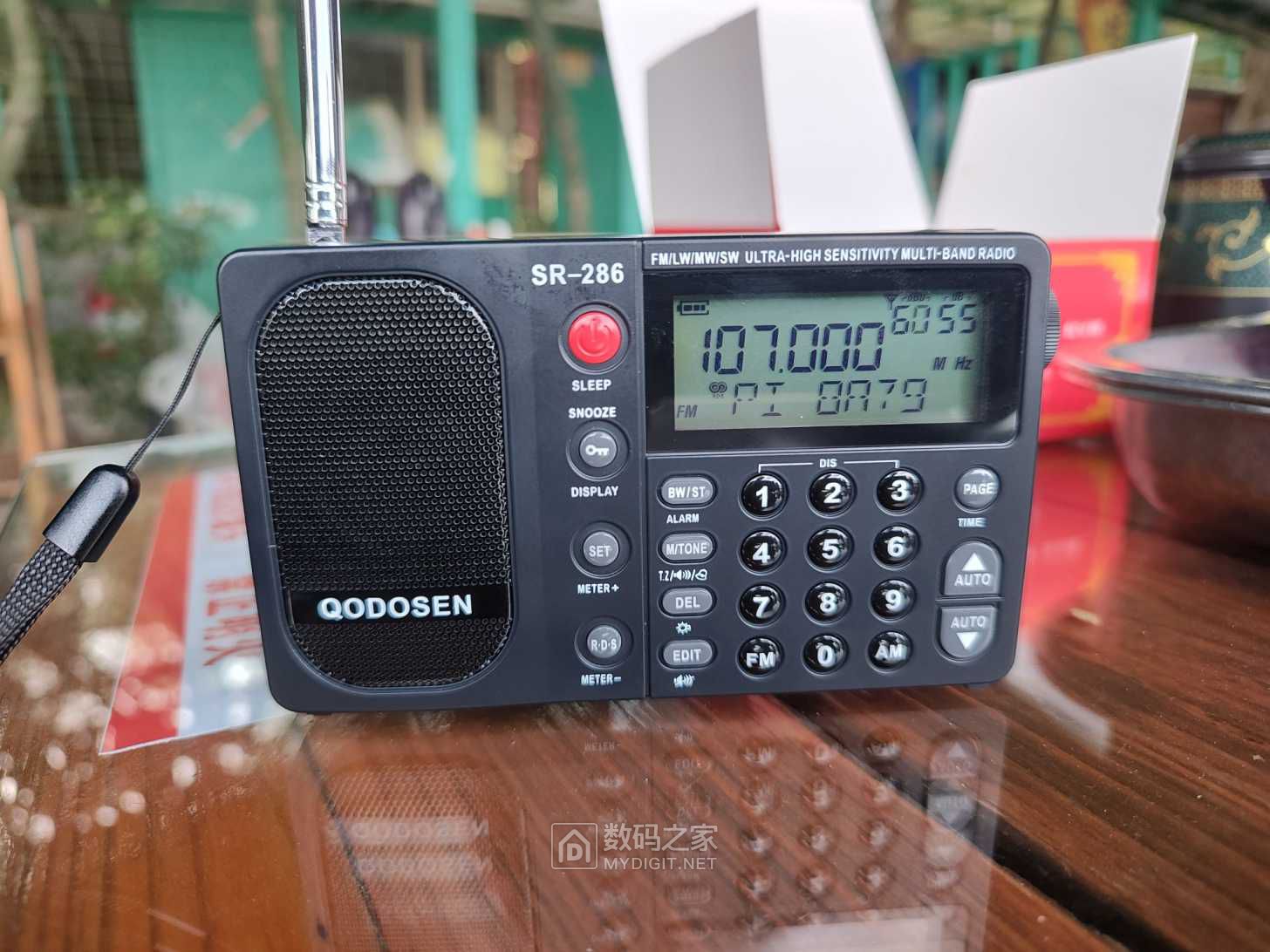

107MHZ 厦门经济交通广播,只显示电台识别码:PI 8A79。

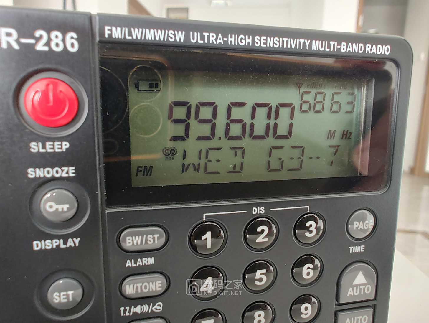

2026.01更新:99.6MHZ 厦广新闻RDS信息
需要注意的是大部分电台的RDS时间信息都是不准的,如果开启了RDS校时功能,建议关闭,以避免要经常人工调整收音机时间。
