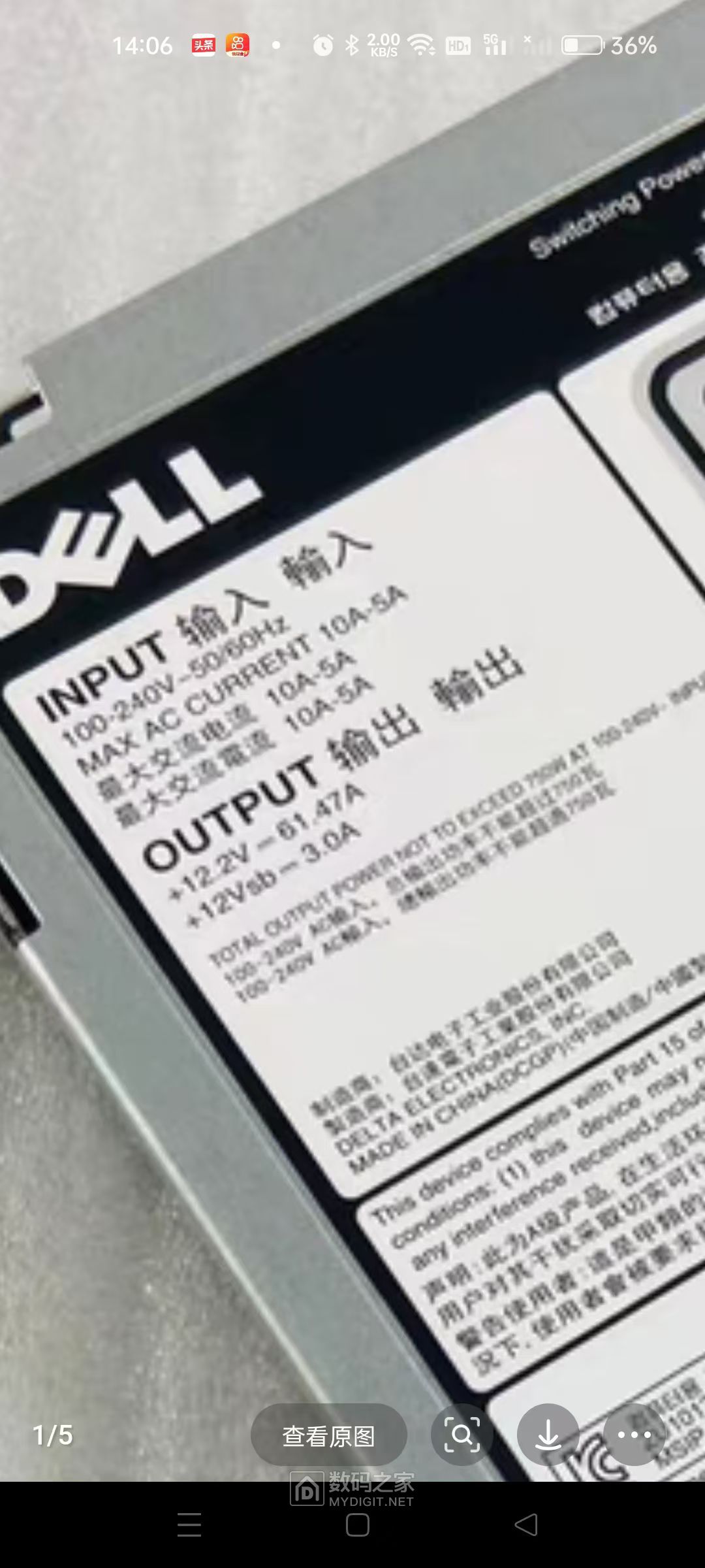

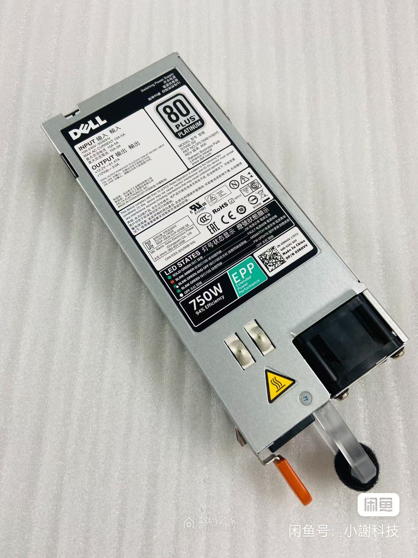

请大神支招

主输出稳压部分稍微改一下就可以了,12.2v端取样电阻再串联个值的26%的电阻就可以了,或者接地端电阻并联个4倍值的电阻。
发表于 2024-11-13 15:26:18 | 显示全部楼层
这属于电压微调吧,增加不是很多,要给电池充电吗?

这得拆开分析电路才行啊

台达的超过12.8V就保护了,头疼~

需要改过压保护和欠压保护,才能改反馈调压调流,不然就保护了,改了也白改,原机微调范围大概是11.3v-12.8v
