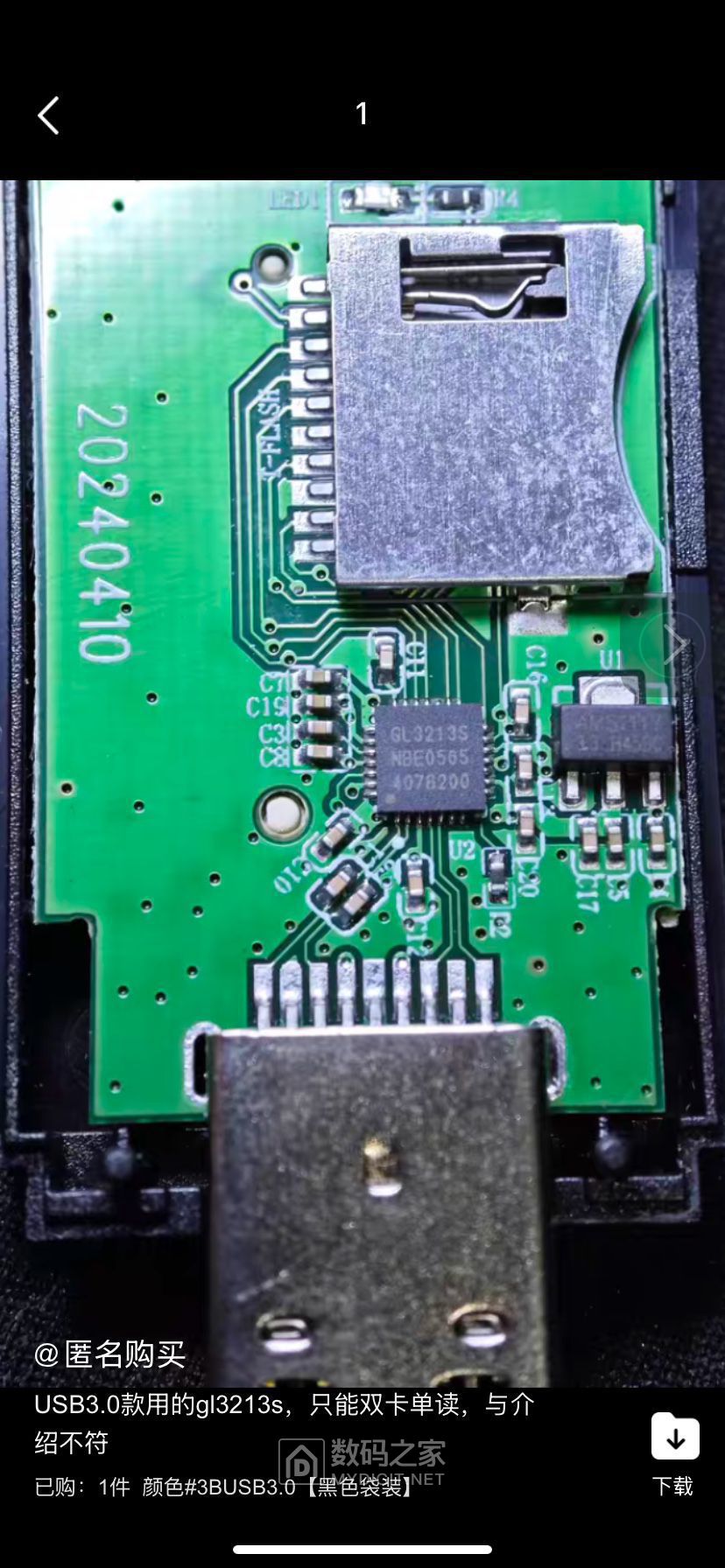

付上图5的拆解图:

手里有个gl3224的最新固件读卡器没法读我的emmc tf卡,反倒另一个gl3213s的可以读但是速度不快,也没别的emmc来让我做排除变量,郁闷
