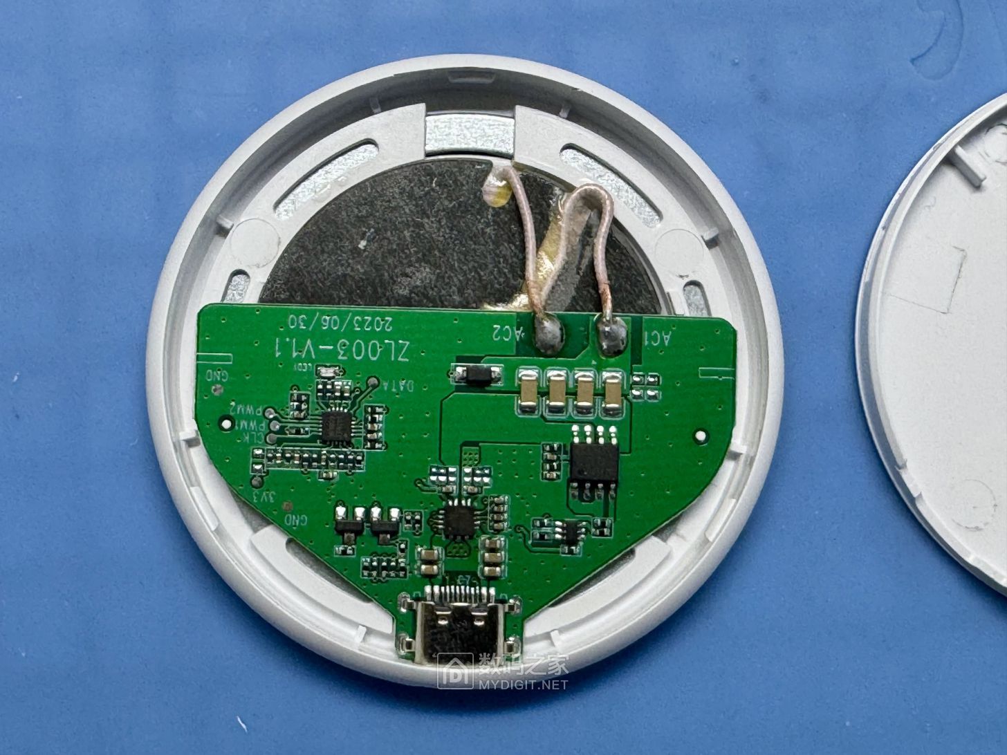

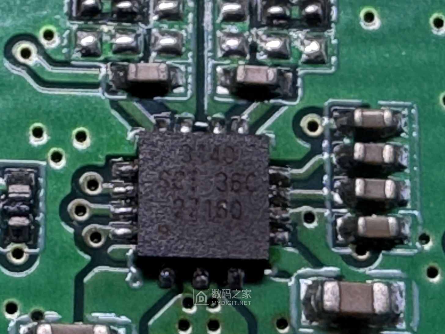

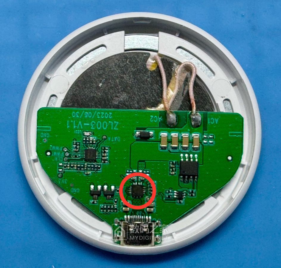

一个磁吸充电器无缘无故突然坏了,不工作,空载400mA电流。
拆开看看。

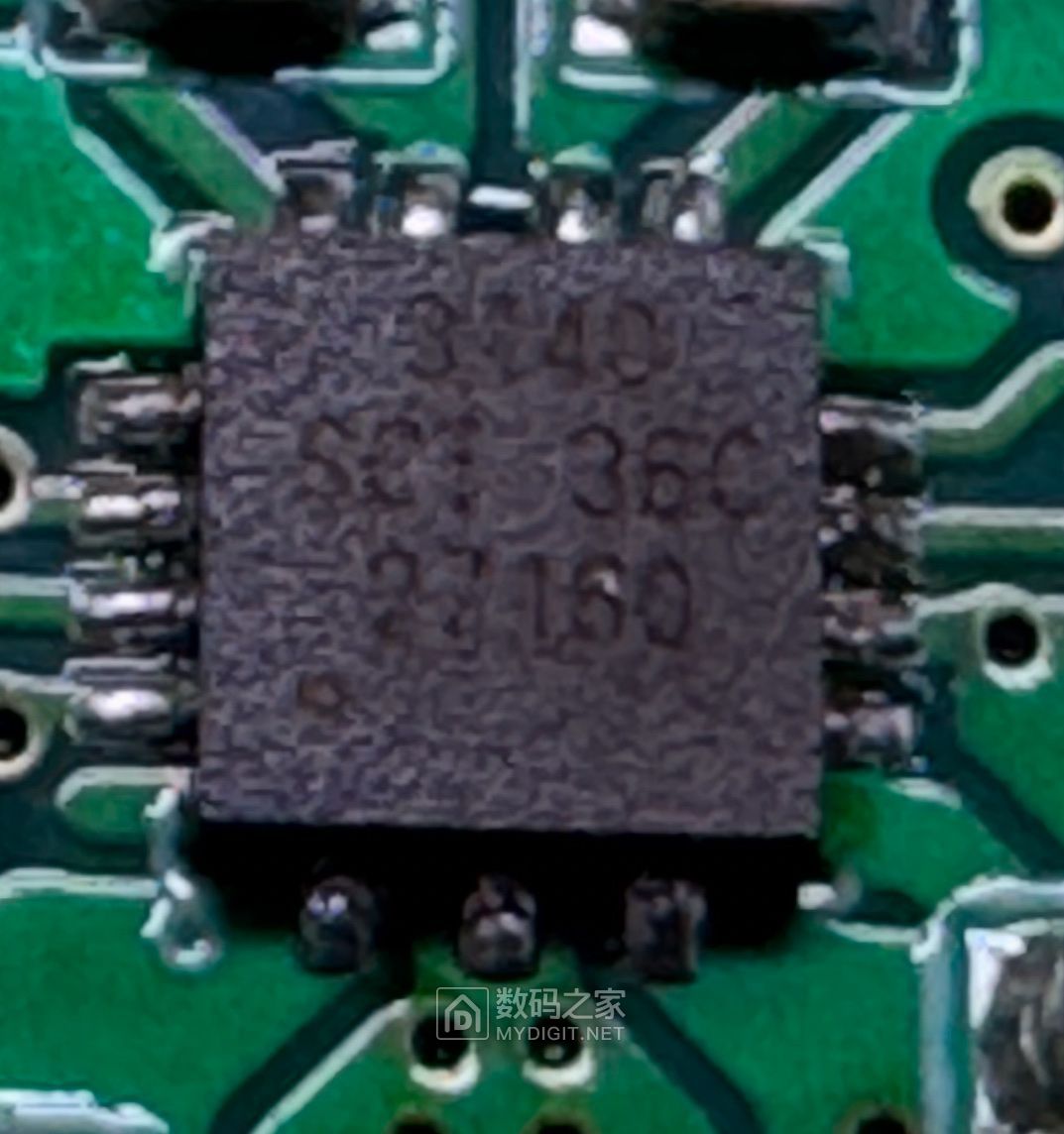

接入电源,这颗芯片发热厉害,可能是烧毁了。
但搜了一下,按照丝印查不到这个芯片。
请教万能的坛友,这是什么芯片?或者有无可替代的型号?

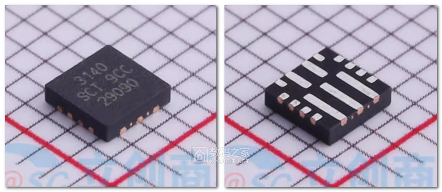

后续:
查到了。感谢坛友 @好可爱的大白鲸。
SCT63140FMAR 丝印 3140
无线充电器的高集成度电源管理芯片
引脚和原理图见24#楼。
发表于 2024-11-19 14:36:01 | 显示全部楼层
不一定是芯片的问题,或许是周边的电容短路了,把芯片拆下来再测试一下就明白了
发表于 2024-11-19 15:16:56 | 显示全部楼层
它发热不一定是它坏了
发表于 2024-11-19 15:39:07 | 显示全部楼层
磁吸?这个货不就是无线充么?
发表于 2024-11-19 15:43:05 | 显示全部楼层
yiguangqiang 发表于 2024-11-19 15:39
磁吸?这个货不就是无线充么?
的确是个无线充,并且有个大铁环,iPhone可以吸在上面充电。。。
发表于 2024-11-19 15:43:21 | 显示全部楼层
贴片电容坏的多
发表于 2024-11-19 15:44:05 | 显示全部楼层
磁吸?这个货不就是无线充么?
磁吸无线充

发表于 2024-11-19 15:54:01 | 显示全部楼层
芯片的确变色了,

发表于 2024-11-19 19:30:13 | 显示全部楼层
同样2楼的建议,先查查电容看看。
发表于 2024-11-19 20:24:11 | 显示全部楼层
把周围两只脚,三只脚,六只脚的,一个一个的拆了测,并同时测电流,如全拆了还有大电流,就是发热这芯片烧了,相反大电流消失时就这这个零件坏了

发表于 2024-11-19 23:45:59 | 显示全部楼层
先检查反馈电路的高阻值电阻
发表于 2024-11-20 00:31:44 来自手机浏览器 | 显示全部楼层
芯洲科技的芯片
