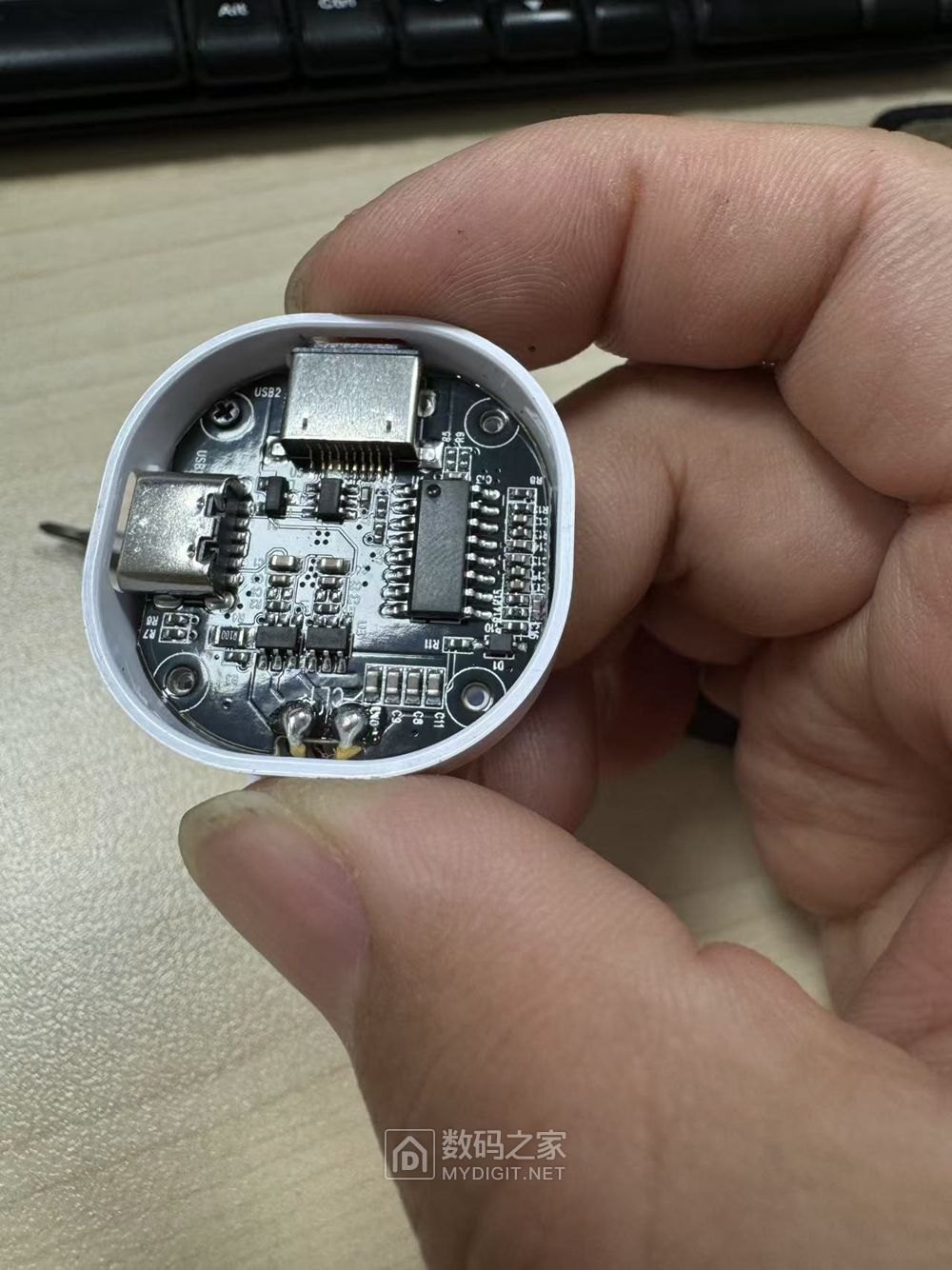

Apple watch第三方充电器,原装的留在家用,本着方便便宜的原则买了这么一个能插type-C也能插lighting接口的充电器。到手一看做工真是太寒酸了,充电速度速度也很慢,毕竟一分钱一分货。

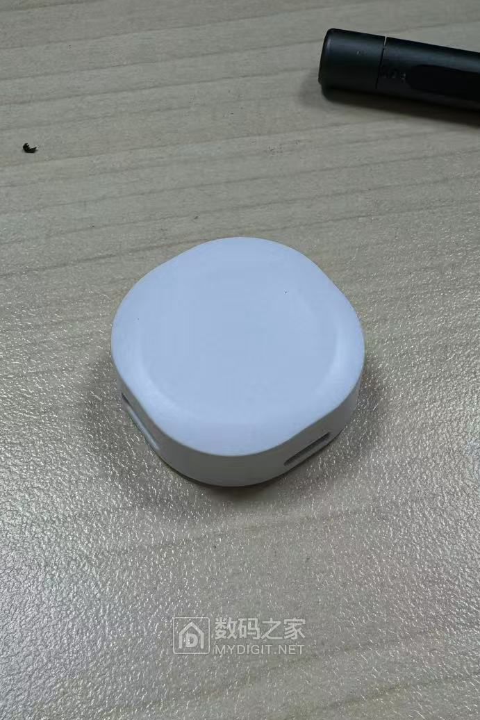

P1 充电器本体

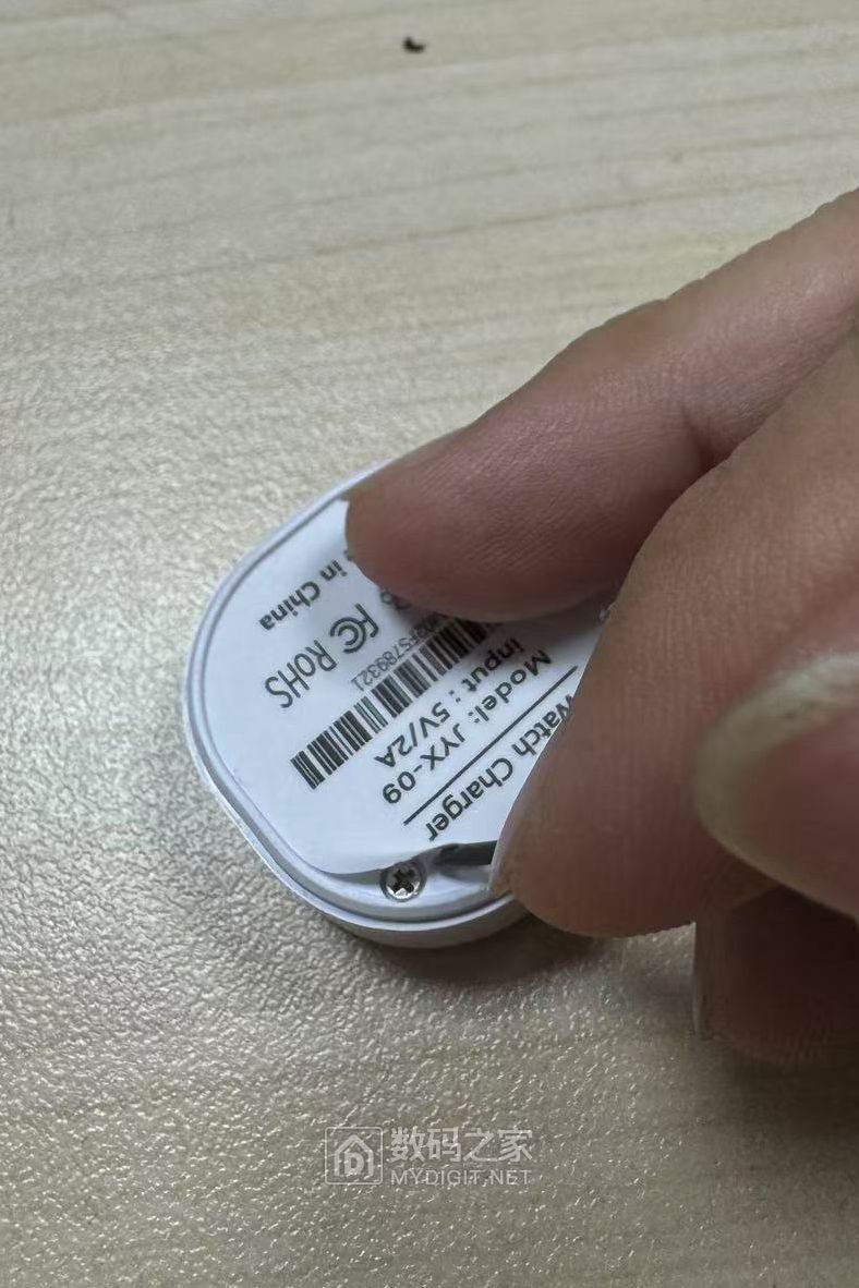

P2 揭开螺丝孔上半贴着的贴纸,有两颗PH00的十字螺丝固定

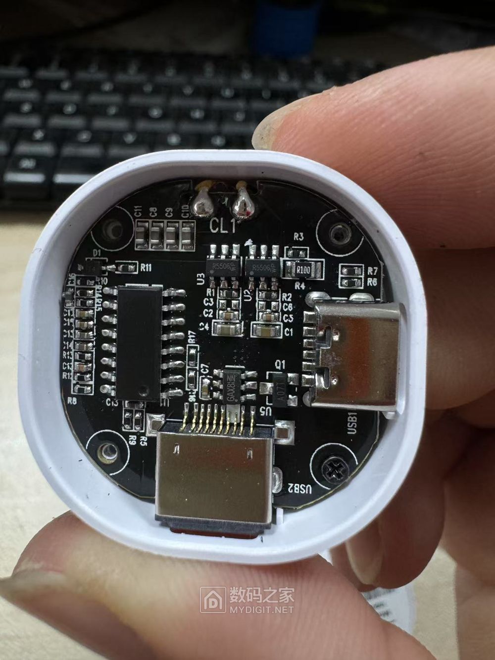

P4 主控芯片无任何丝印 R5506也查不到信息 GAX8貌似是个电源管理芯片 A07T mos管 主要的东西就这点

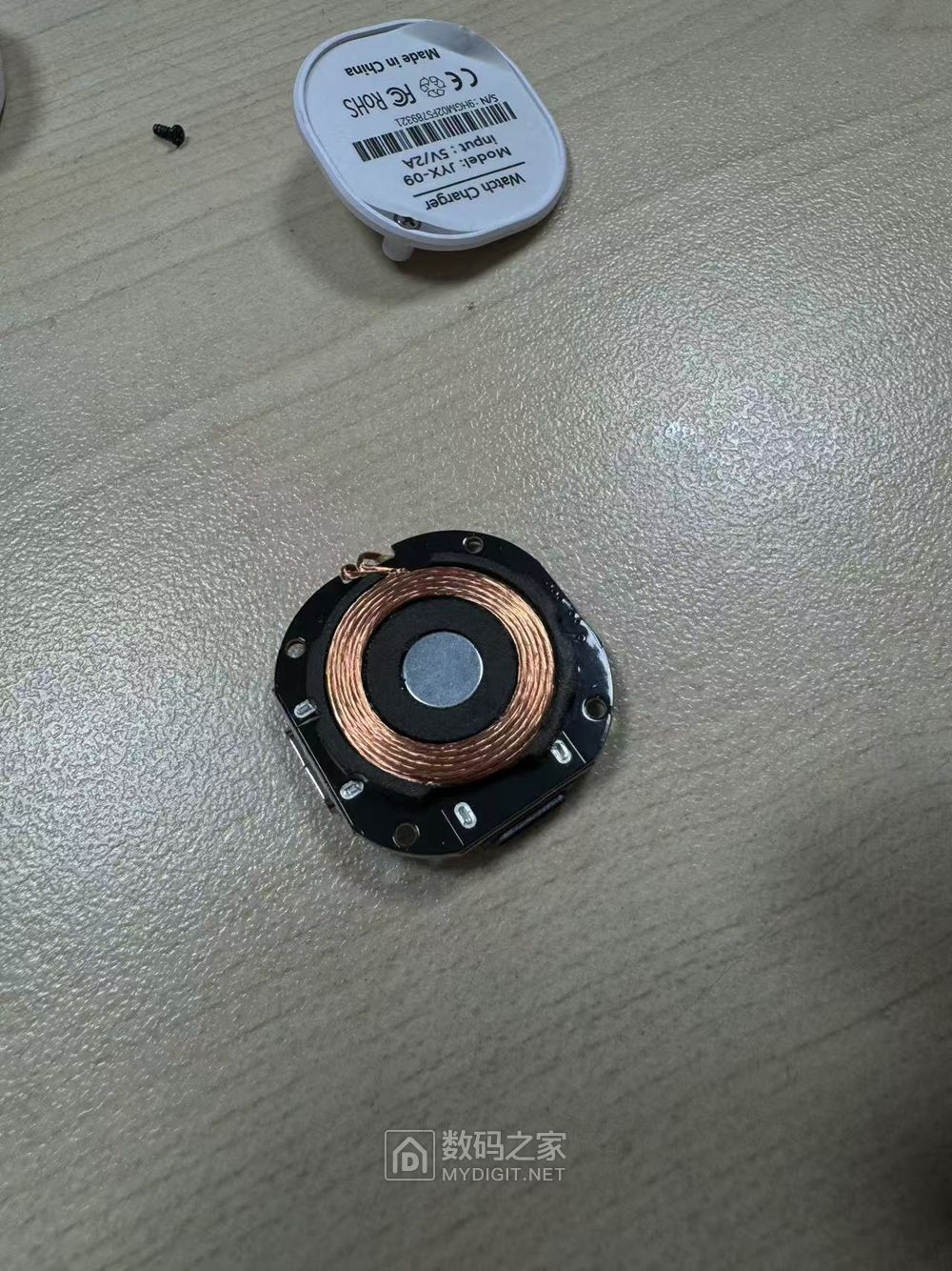

P5 拆下主板唯一的固定螺丝
翻个面就一个线圈外加中心的磁铁
