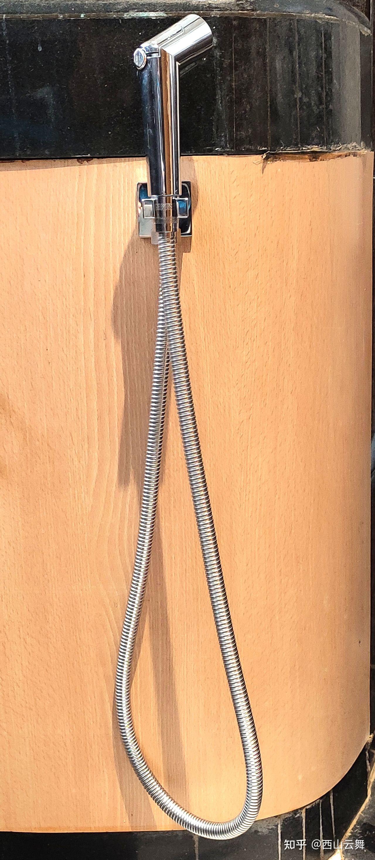

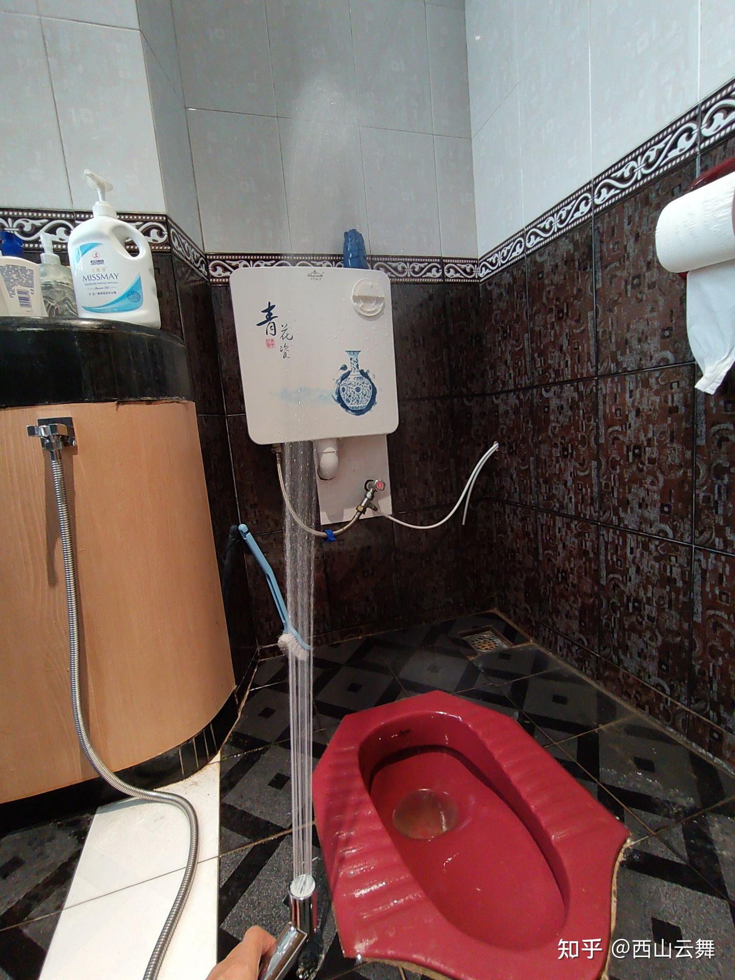

上一篇文章对比了6款妇洗器,选中其中一款,接下来要把它安装起来。

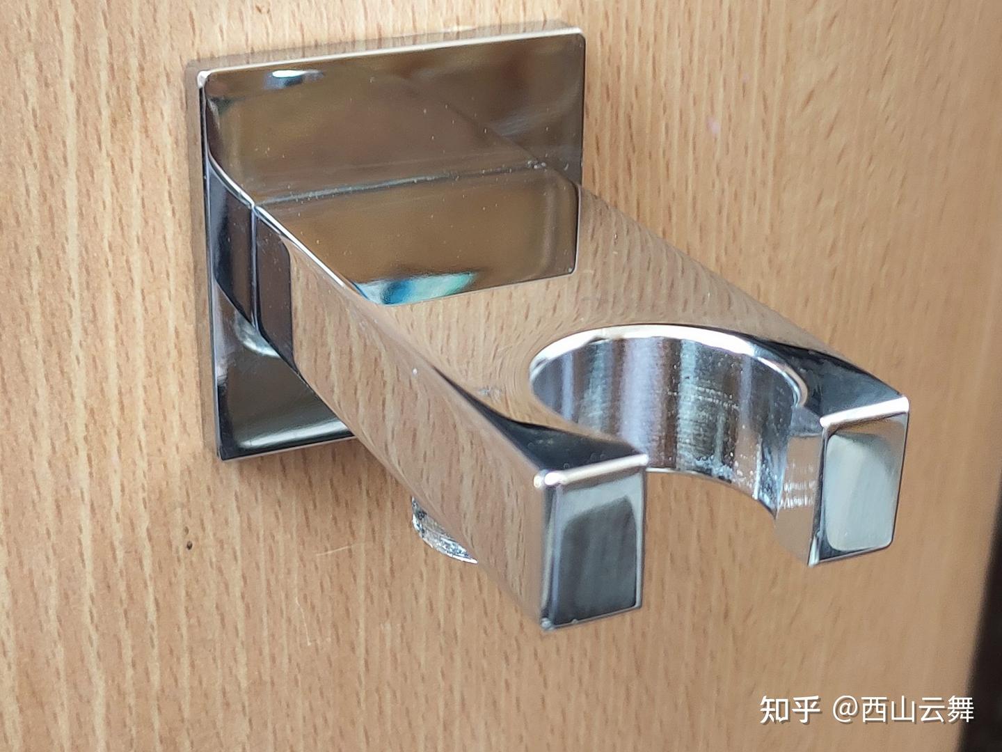

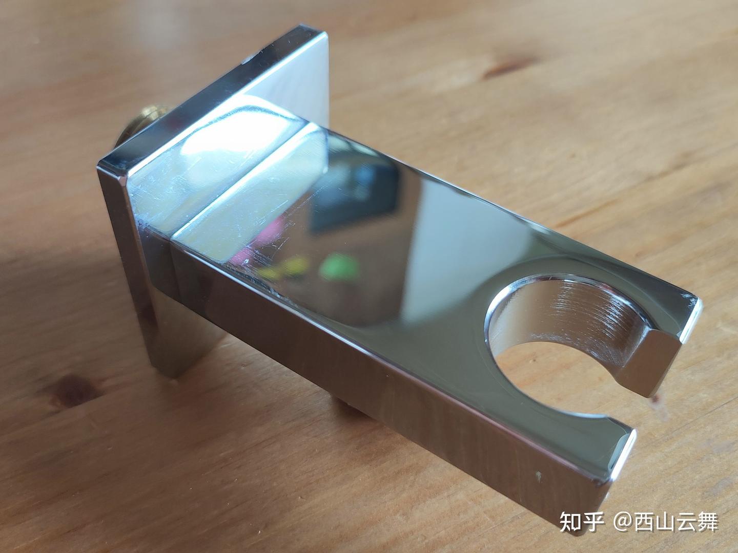

水管从洗手盆下的柜子穿出来,从美观考虑,特意去找带水路的支架。在淘宝上找到一款要70元,
几乎一样的款式,从闲鱼上买15包邮。到手忘了称重,沉甸甸的用料也不差。

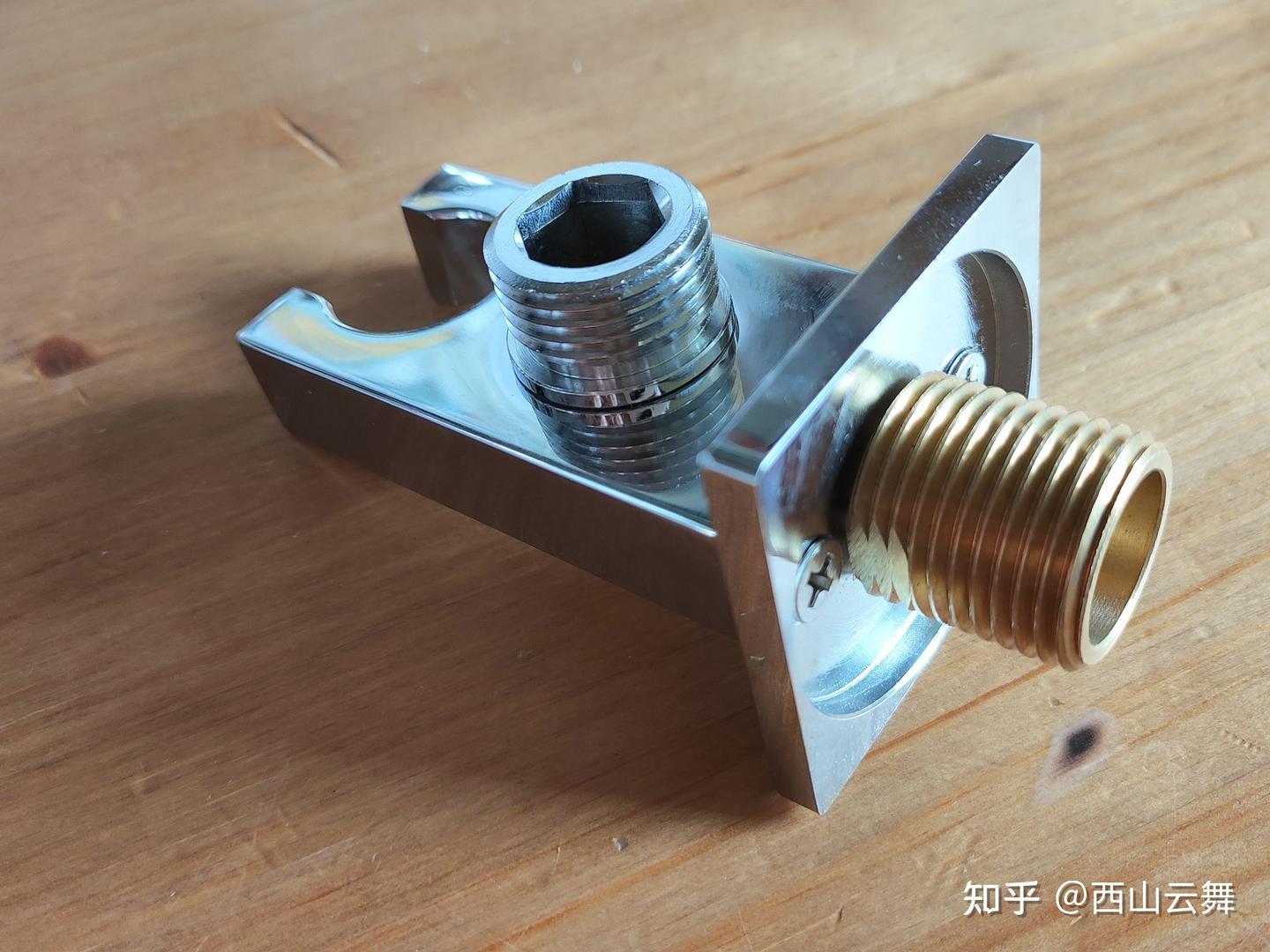

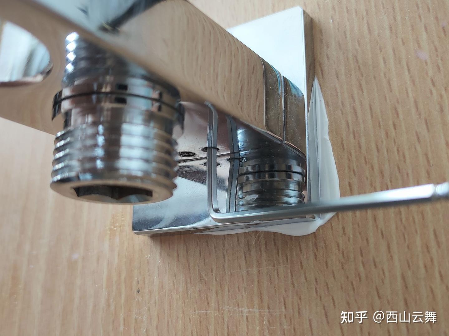

表面处理不错,镀镍光滑。本身是空心的,可以通水,省掉了一个穿墙的弯头,也更美观。

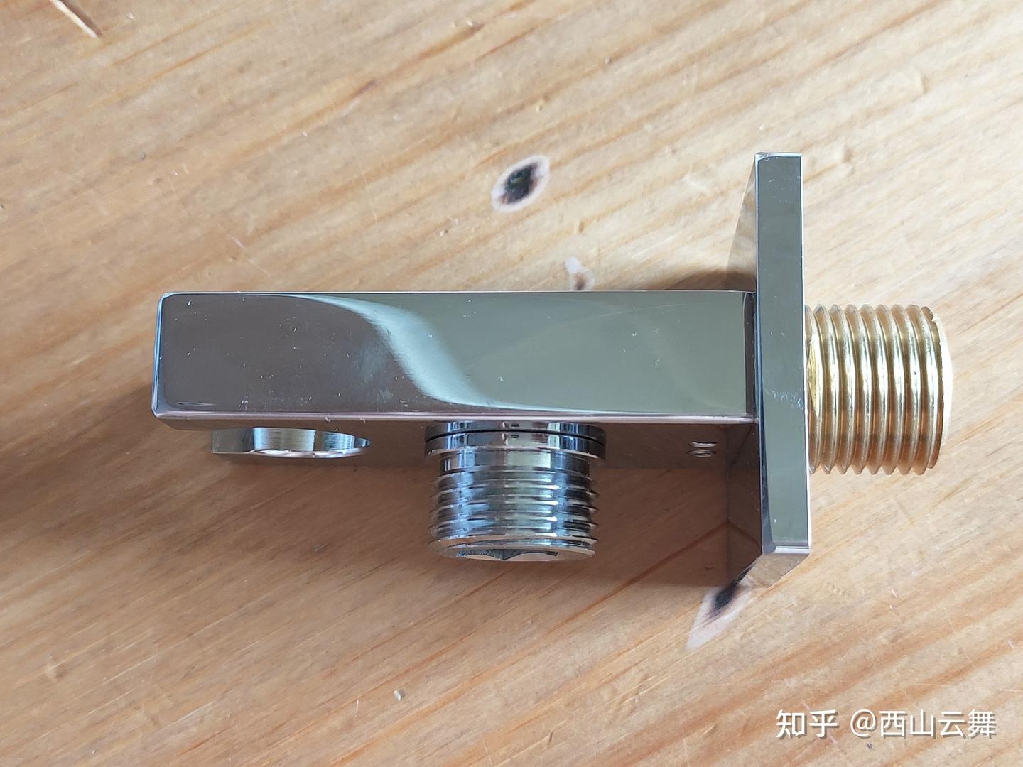

侧面长这个样子。

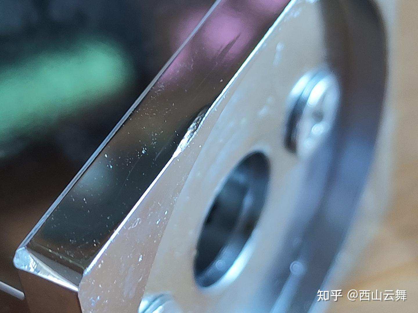

边缘上有个小瑕疵,估计就是便宜的原因。

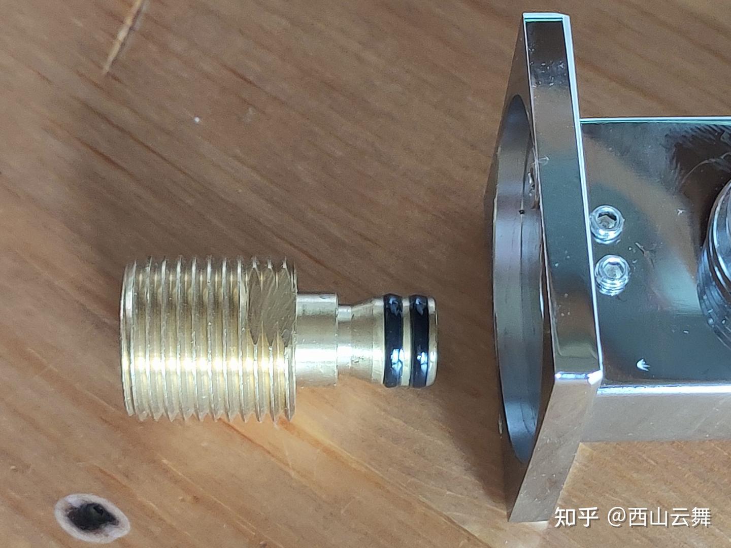

拧松底部两个内六角螺丝,黄铜接头即可取下。

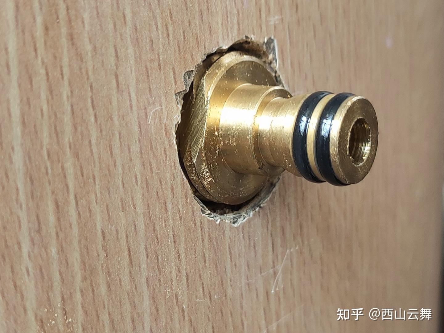

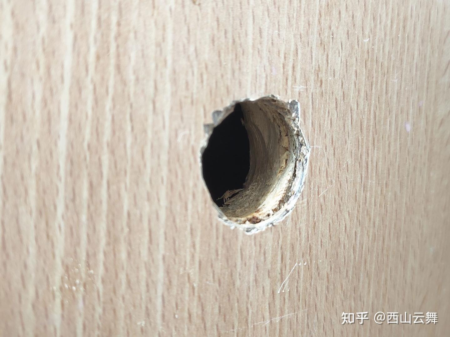

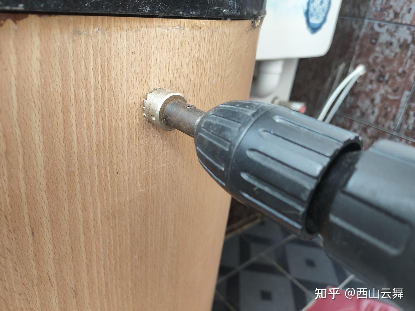

开孔器装到宜家的无线电锤上,给柜子开孔。
开孔器直径小了一点点,左右摇摆的孔扩大。
铜接头接好水管从背面穿出来,长度刚刚好。

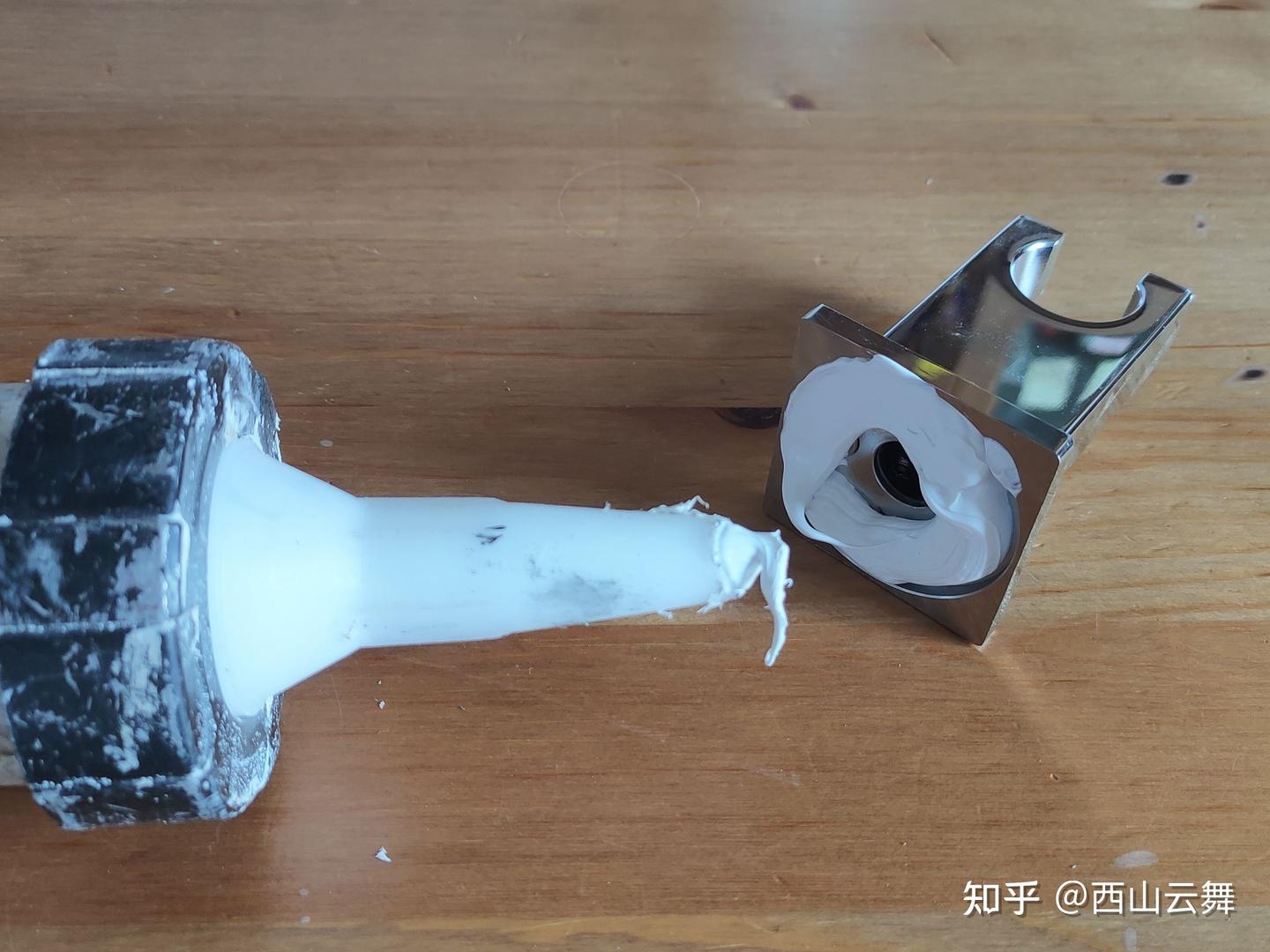

为了防止支架旋转,背后打了胶?
装上支架,拧紧螺丝。
擦干净溢胶,里面胶比较厚,要等两三天才能完全固化。

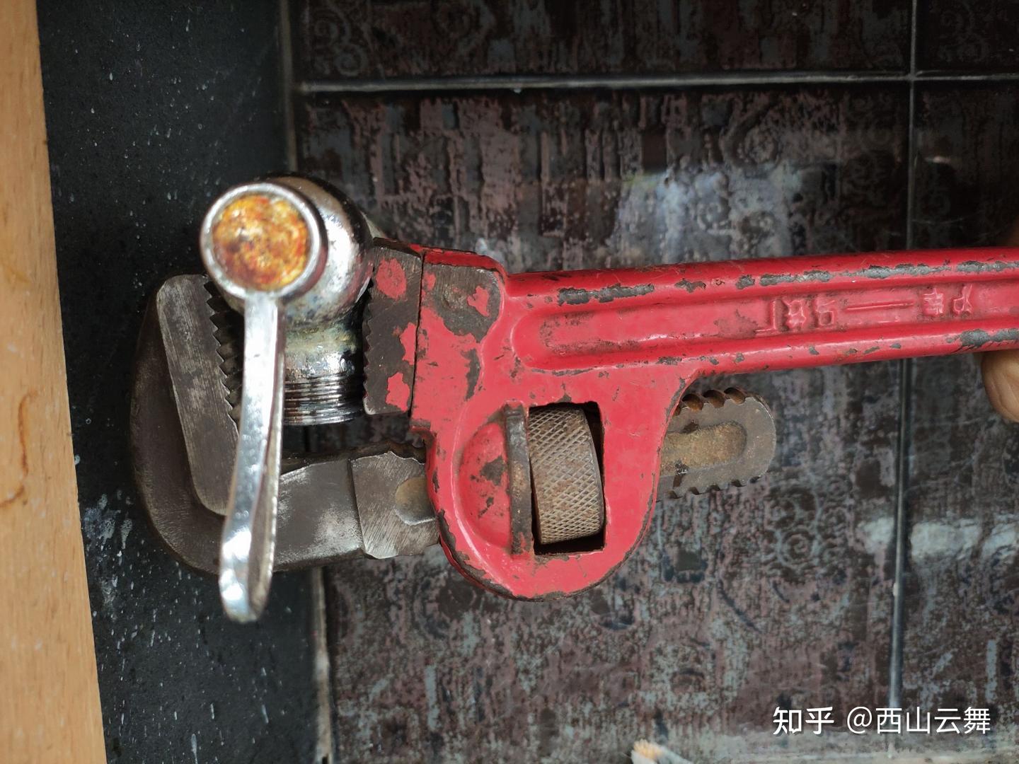

原来水龙头方向不对,水管钳给调整一下。

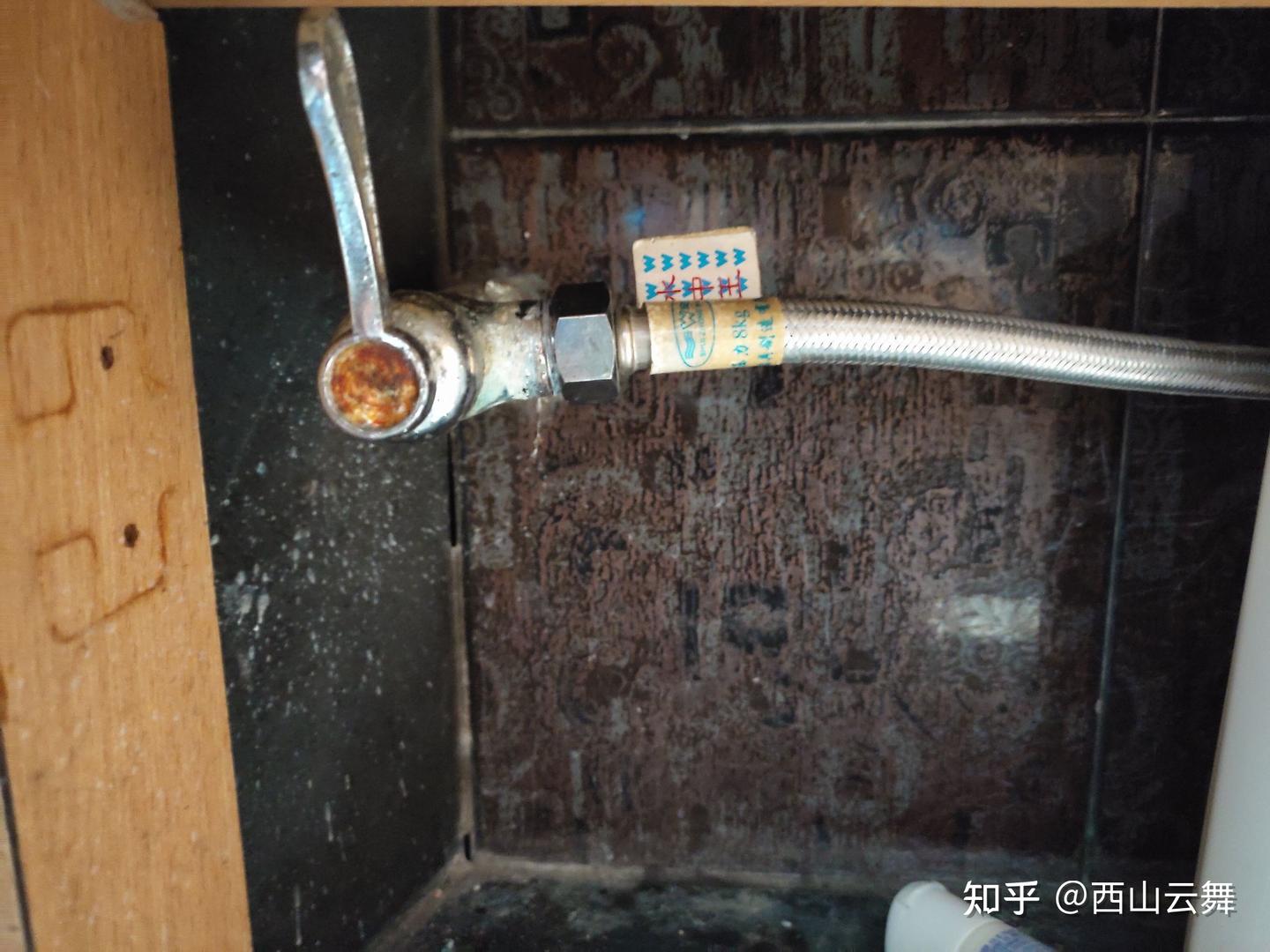

角阀到支架用一条不锈钢编织软管

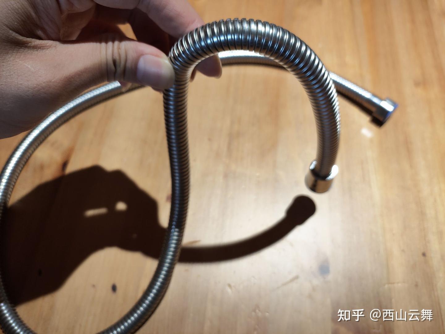

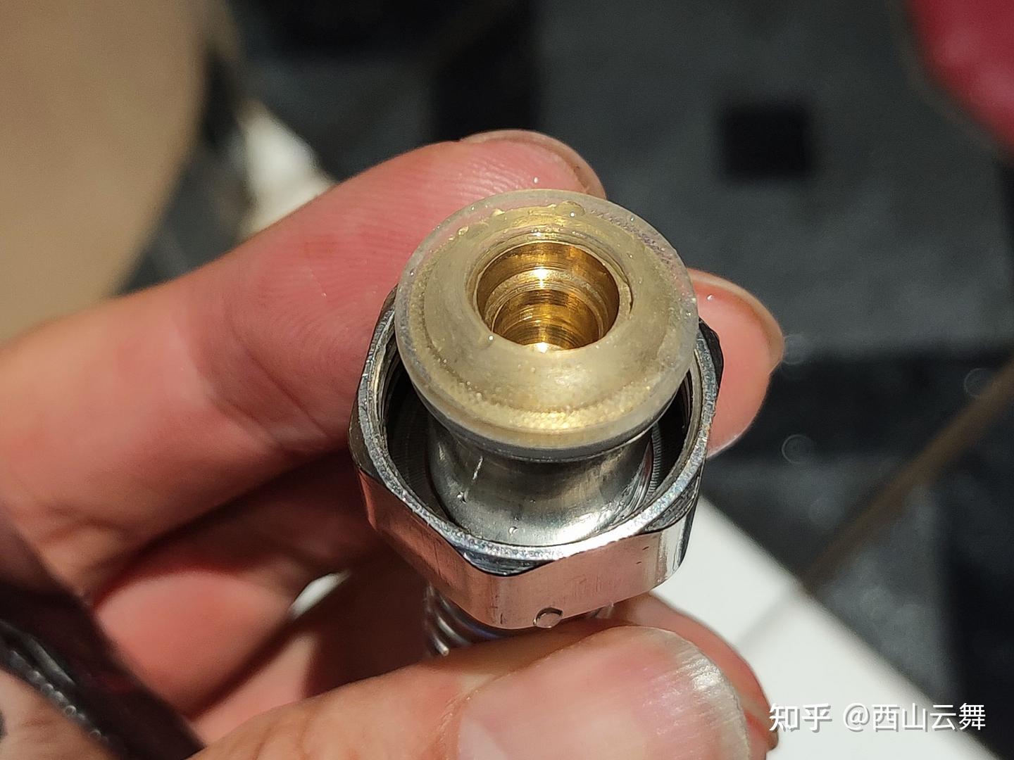

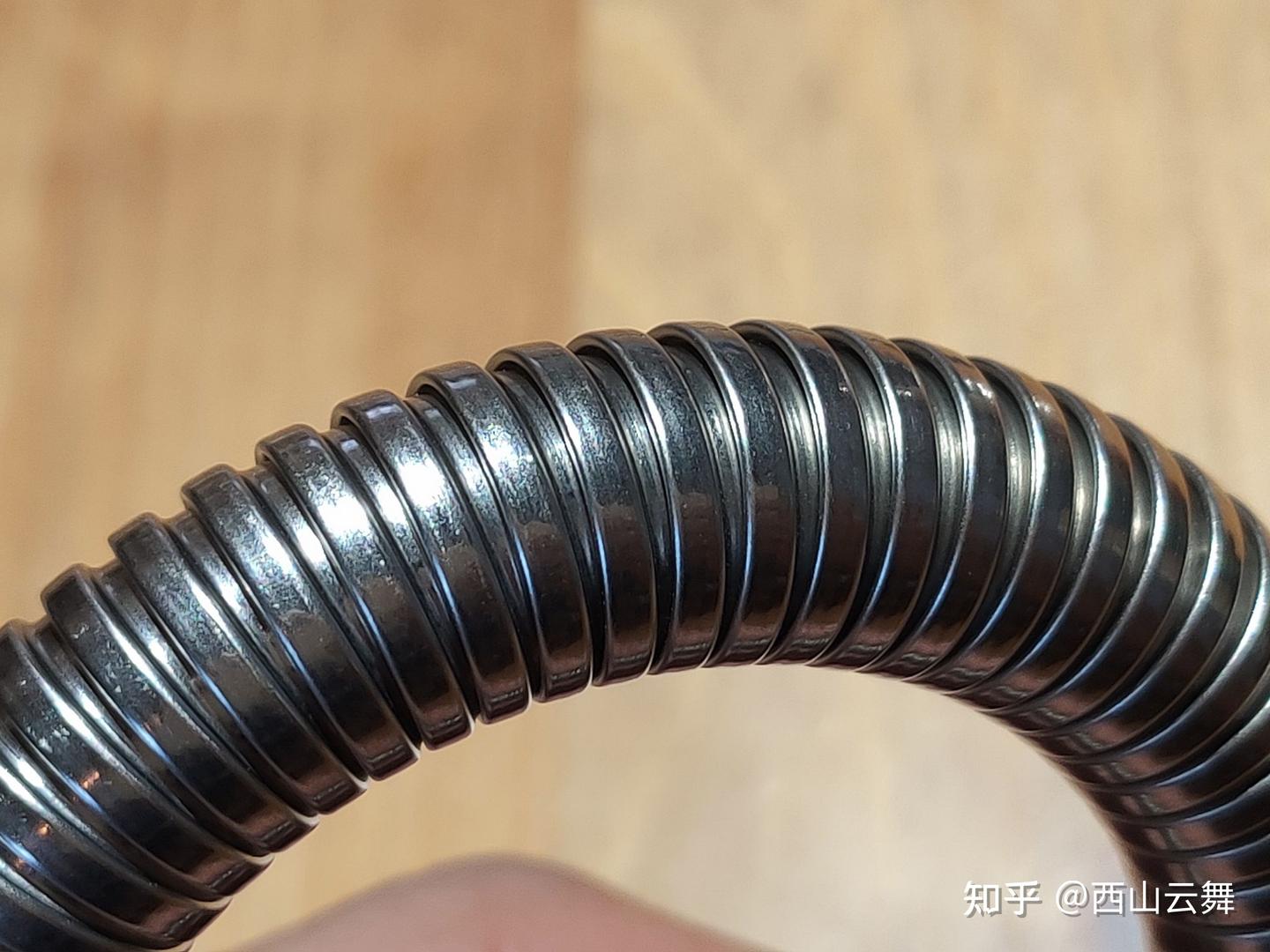

支架到喷头用一条双扣不锈钢波纹软管,弯曲半径小,垂度很好。选加密管,普通管不好。
双扣波纹,这条管子,领了淘宝签到红包之后,还有首单礼,两块多就包邮到手了。
黄铜管头,非易丢密封圈,就是螺母薄了点。

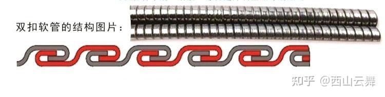

双扣结构示意图,成本高,管子比较耐折,不容易脱扣。

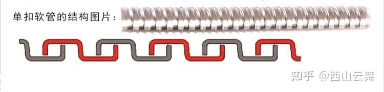

单扣结构示意图,成本低,大力弯折管子会脱扣散掉。
装好了,水流够猛。
最终完成图。
