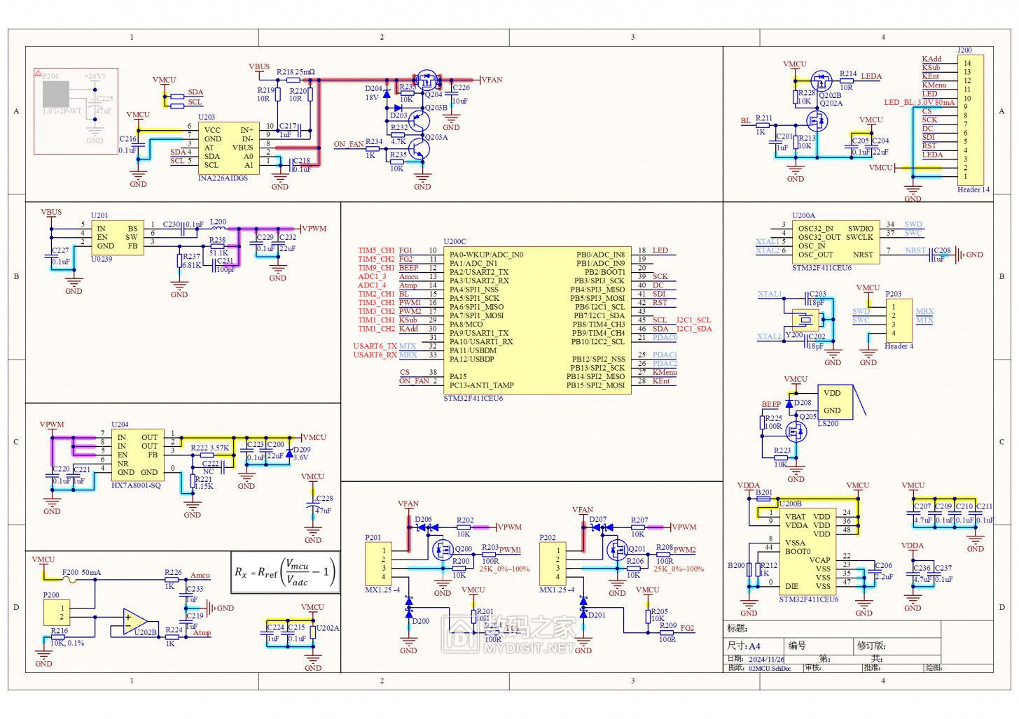

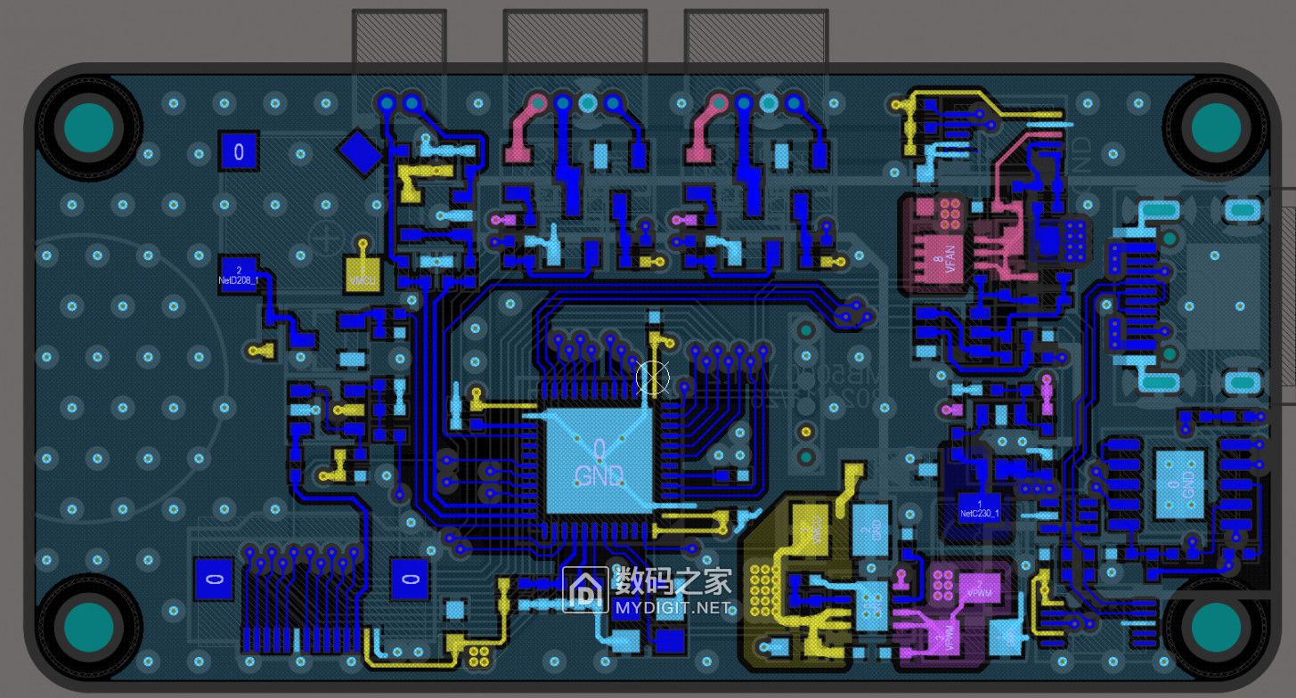

继续折腾小风扇控制器,感觉之前设计的没办法双面胶贴在外壳上,这次改成扁平结构。

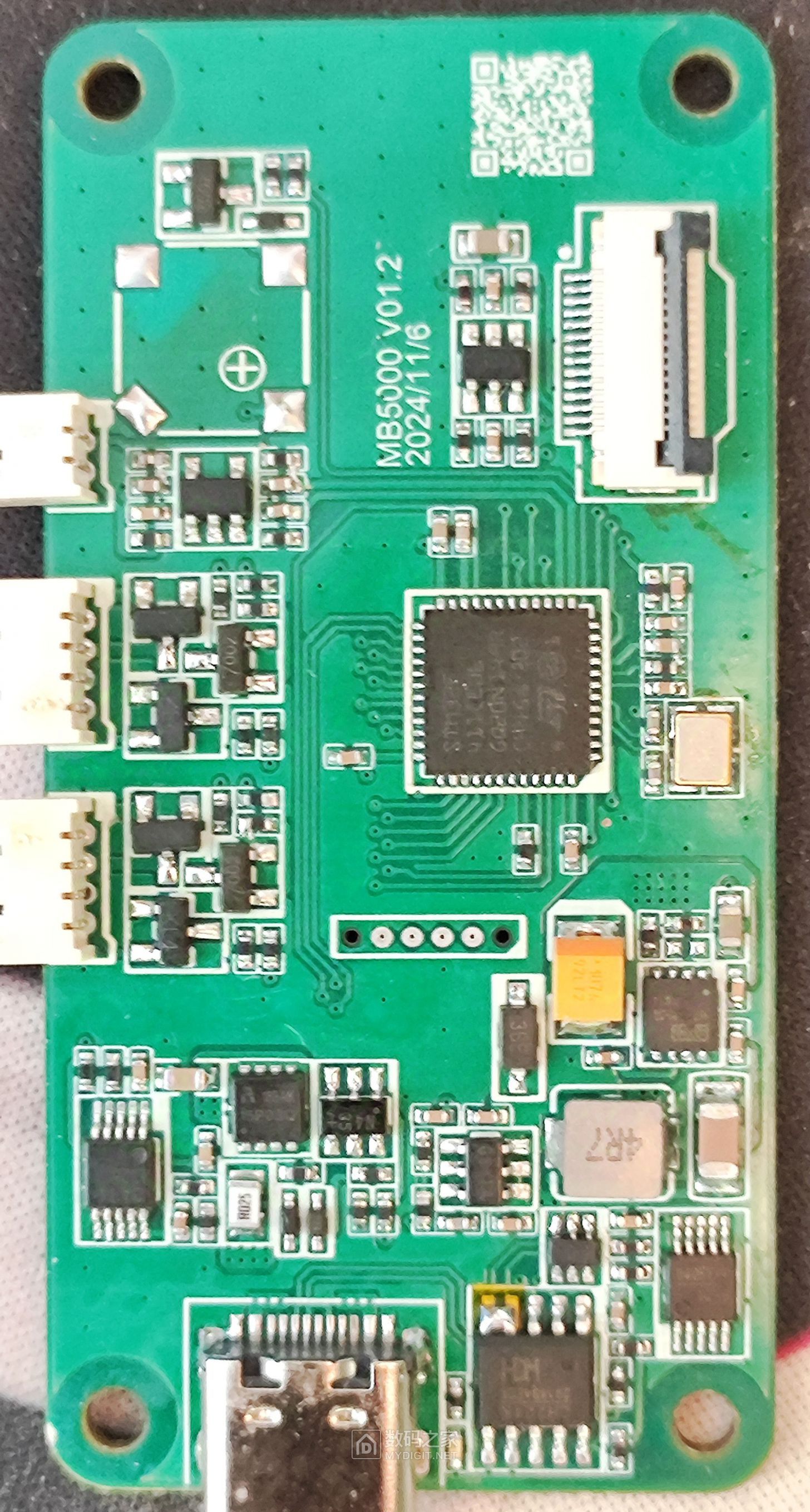

原理图如下,做了一点点修改,不影响大功能。

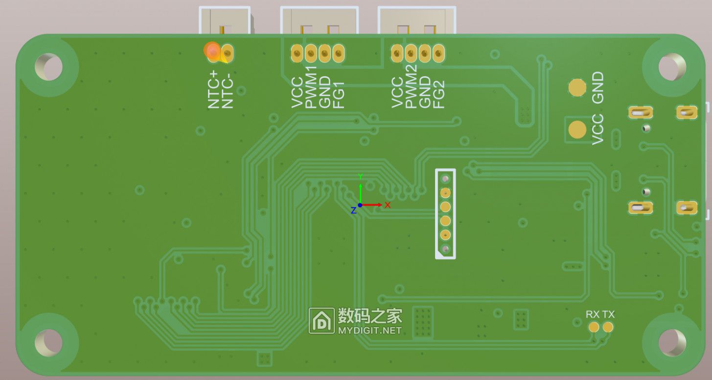

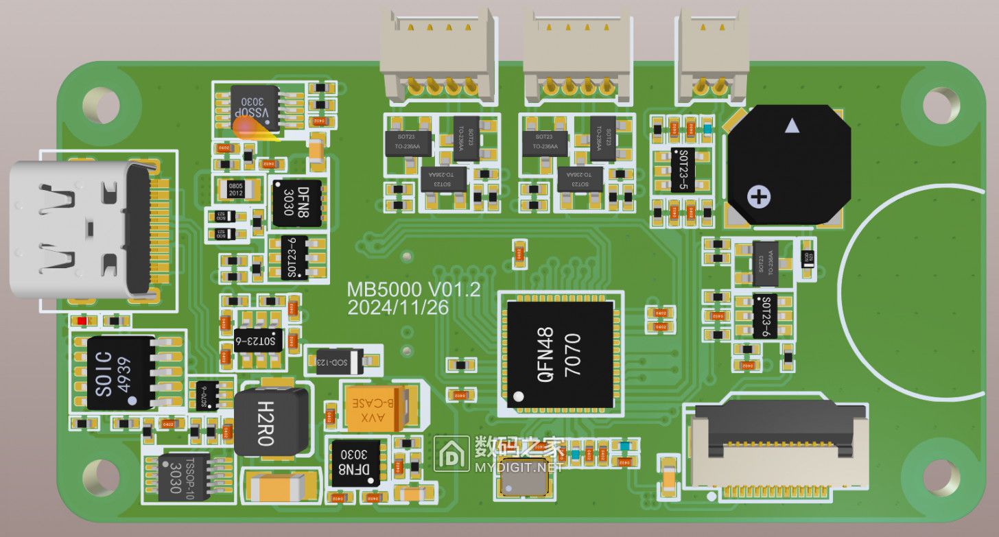

画完的pcb图,感觉布局有点乱,还好,各个模块占地还是比较合理。

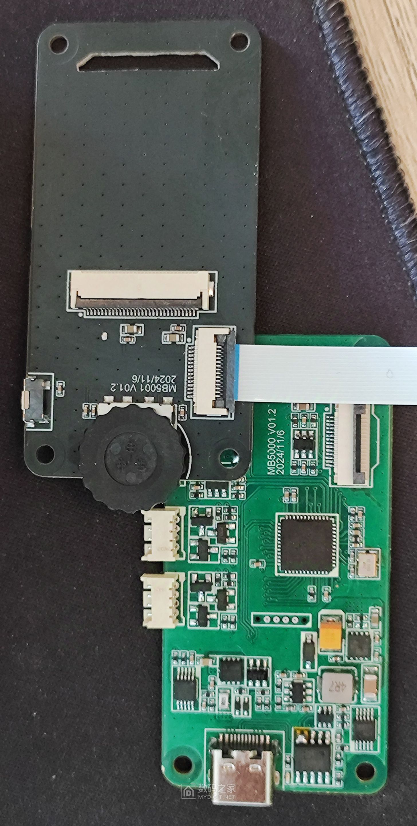

实物与图不符:
1,蜂鸣器那边的几个件,在叠板后会碍着编码器,旋转不顺畅。
2,fpc插座朝下,预留空间较小,fpc打死折了,都改成朝上安装的。
3,编程口改到后边好看些。
走线还是不太乱,可以接受。

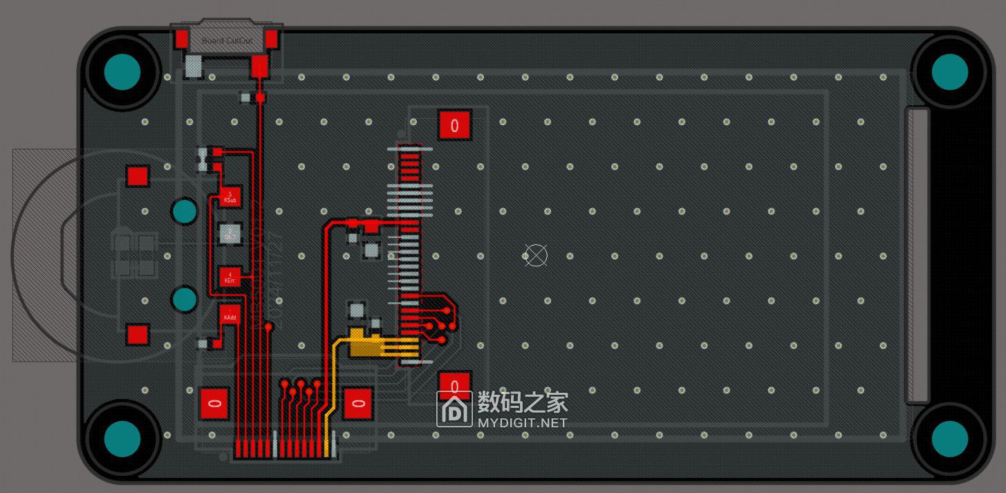

正面器件,整片铺铜打散太多,幸好4层板,顶层地平面完整性没什么影响。

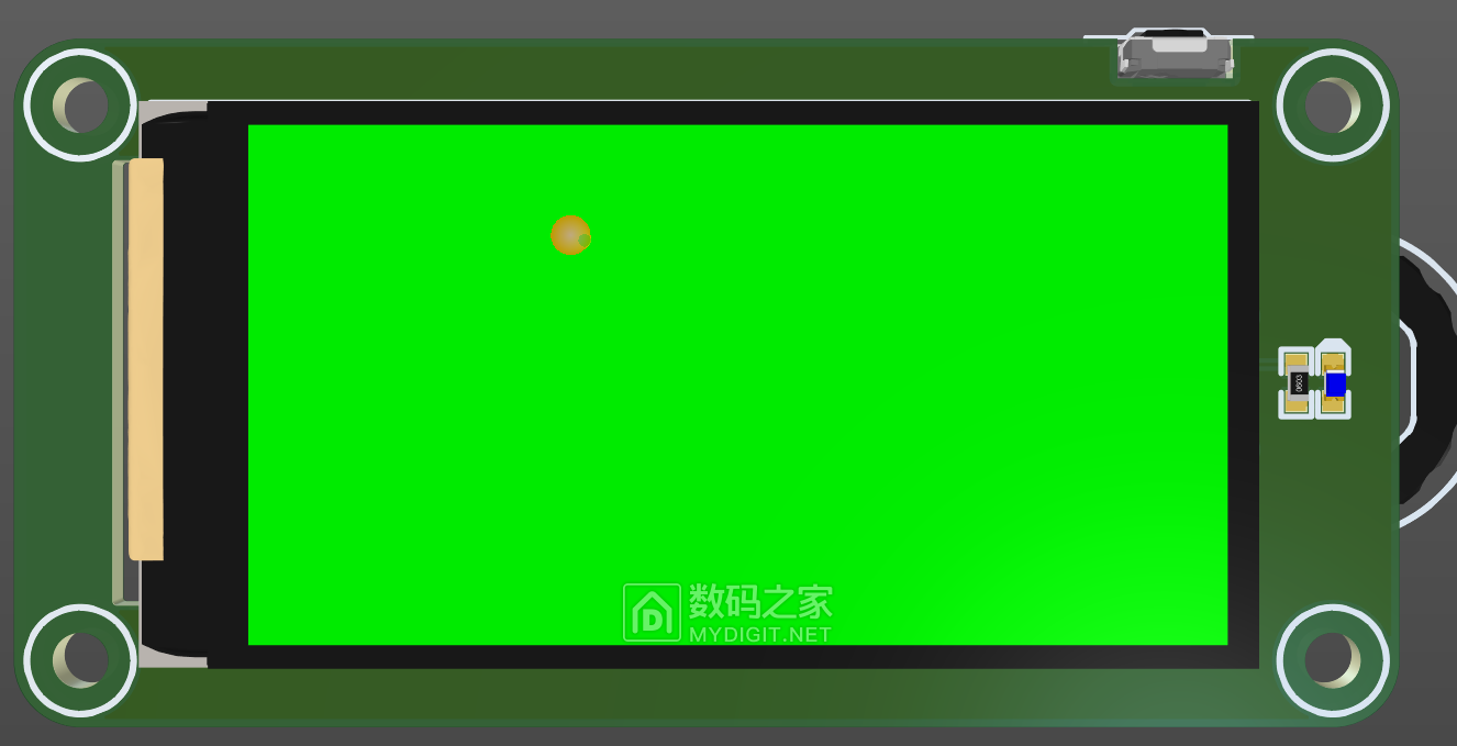

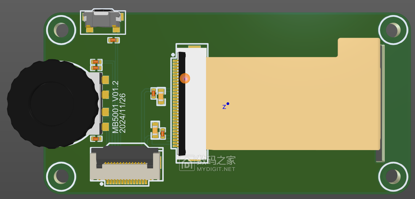

屏幕,编码器单独扯一块板,方便后期想修改编码器或者屏幕尺寸时,改动太多。这个侧装编码器太灵敏了,不如ec11好玩,还得优化这边的逻辑。
正面一如既往的大脸盘子。哈哈哈
走线就简单多了,按键编码器屏幕都甩过来,其他整体铺铜。

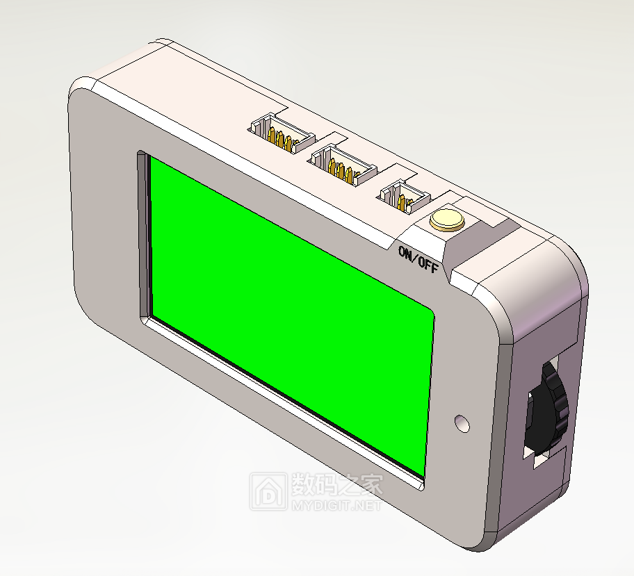

组装后的效果图,还是蛮不错的嘛。。。
搞个外壳,瞬间高大上了不少,后边贴双面胶可以粘在机箱上,或者装个磁铁随便哪里一粘,嗨嗨嗨

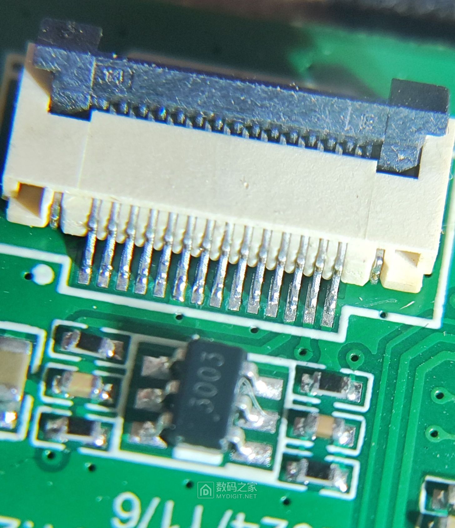

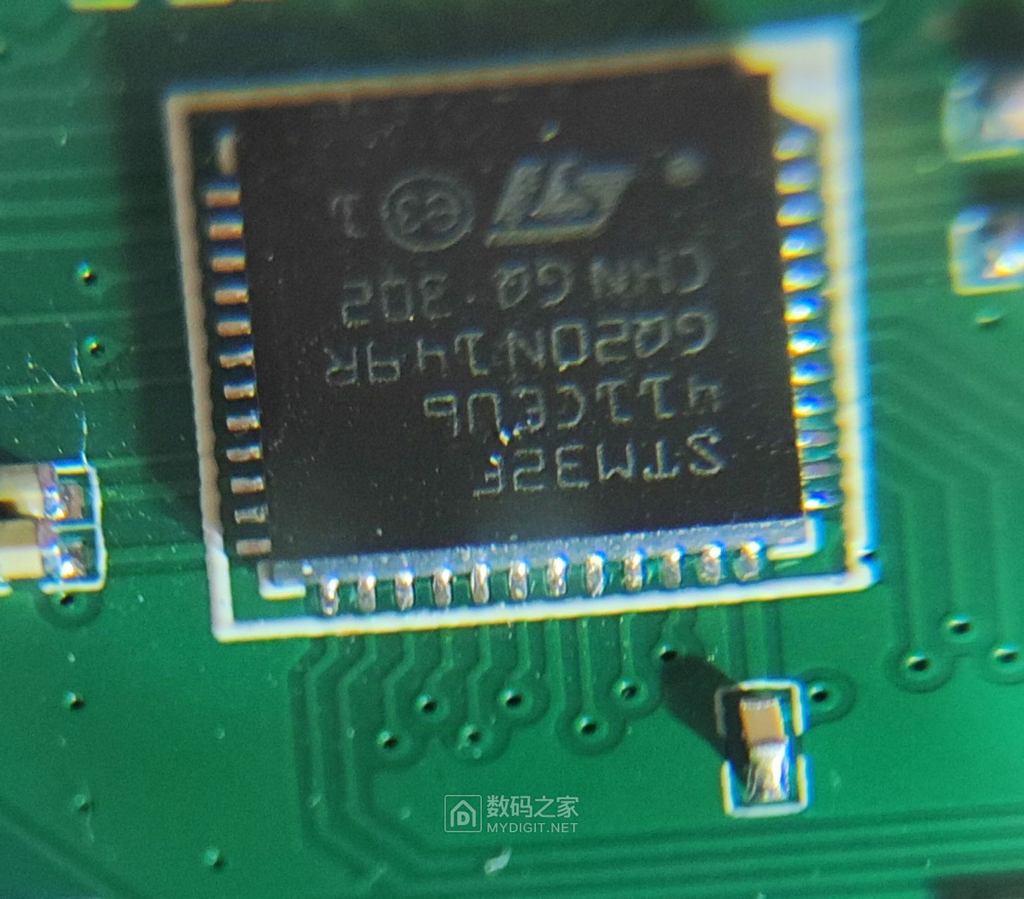

板子回来开始焊接,qfn焊的还可以,手艺不错,这活儿,拆个手机管坏不管好那种,应该没问题,
排线座也可以,没连锡。
整体焊接完,蜂鸣器最后焊,因为需要用洗板水整体洗一下,蜂鸣器进洗板水后怕影响。

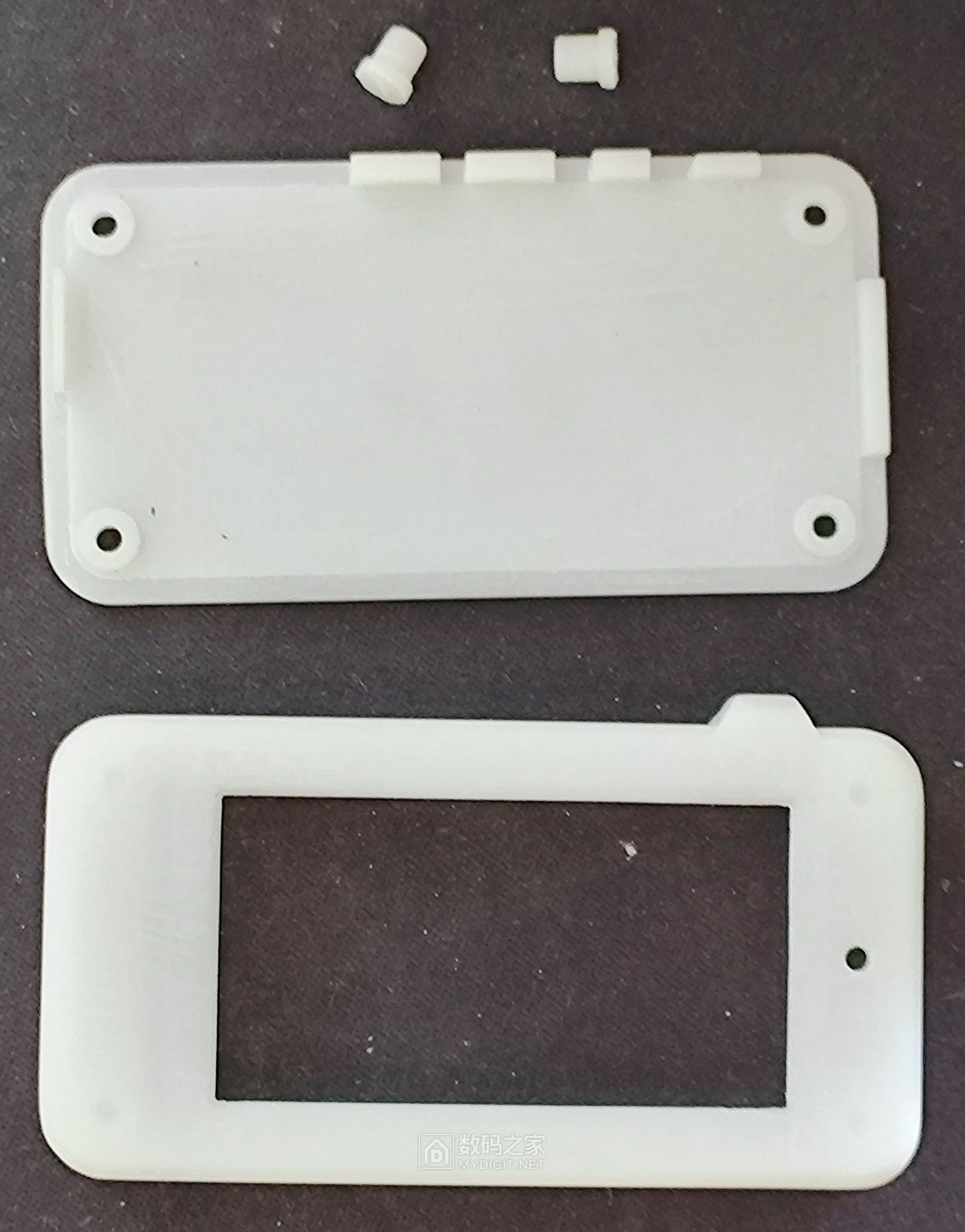

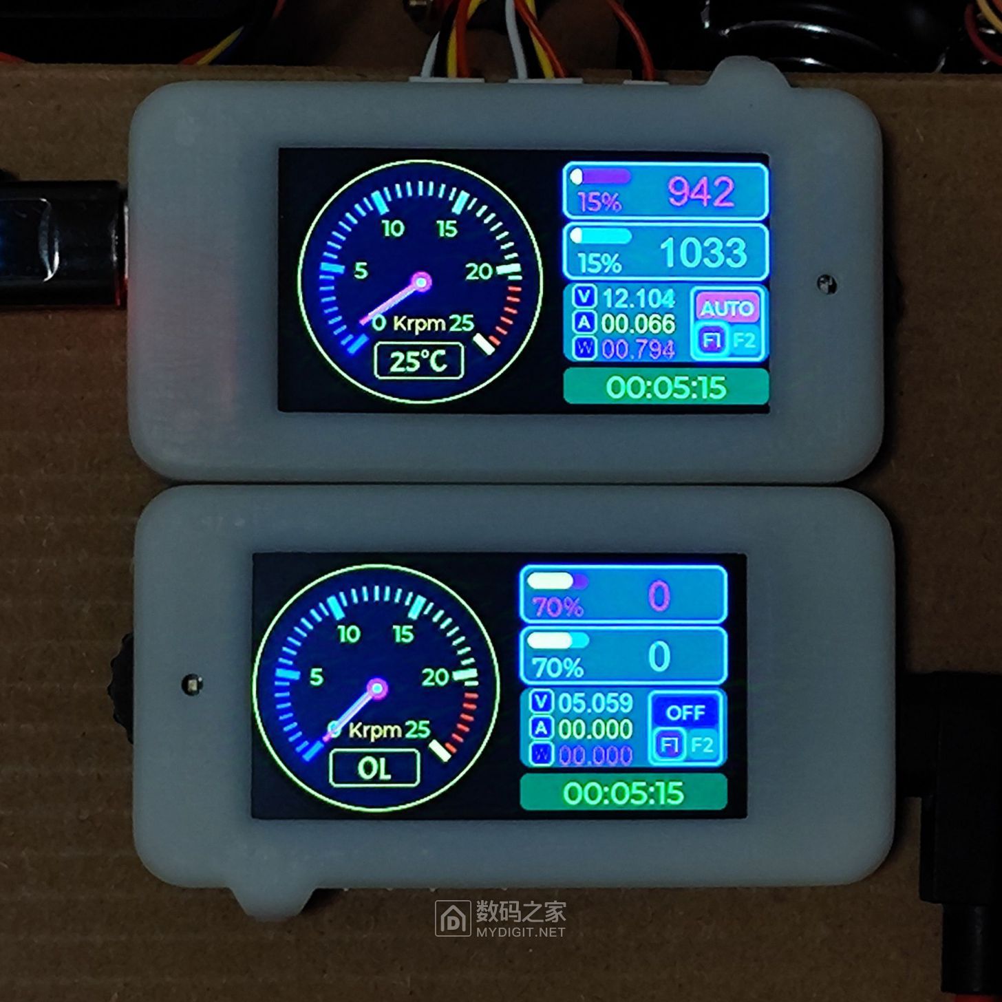

3d打印的外壳也回来了,表面糙的很,拿1000目的砂纸蹭了好一会,手感才上来了。
撺完整体就是这样的,正好有个服务器的风扇,就接这个了。
屏幕显示方向在设置里可以修改,所以,上出线还是下出线看怎么安装合适。
可以用u口直接固件升级,免去拆壳刷程序的问题。
上电试机器,没放炮,没电灯,完美。。。手机摄像头拍显示屏,总是过曝,不晓得为什么,只能把补光调低才能看清屏幕。。不懂
视频有时间了,再拍吧。跟之前的是一样的,就是加了BTL,可以通过type-c口升级软件,避免每次都得拆机。屏幕可以旋转180,方便不同位置摆放。
另外要说的是,这个1.9的屏幕不如之前1.47的显示效果好,很多灰度的地方都太亮,按照官方给的源码,调伽马值,各种参数一顿摆弄,还是不好。不晓得是这家产品的问题,还是代码的问题,买了另一家的回来试一下。

这么紧凑的布线,不知道相互之间有没有干扰。

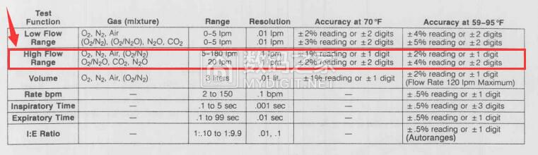

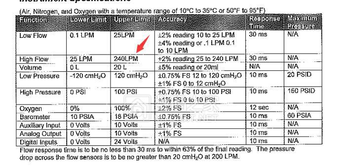

想问下楼主这个风机和控制器能不能精准控制风量的流速?
手头有2台流量计一直长期未校准,主要是没有找到合适的大流量气源,看到楼主这风机流量经换算后似乎能够符合要求,不知道是否能制作用于校准气源,具体参数详见下图所示
