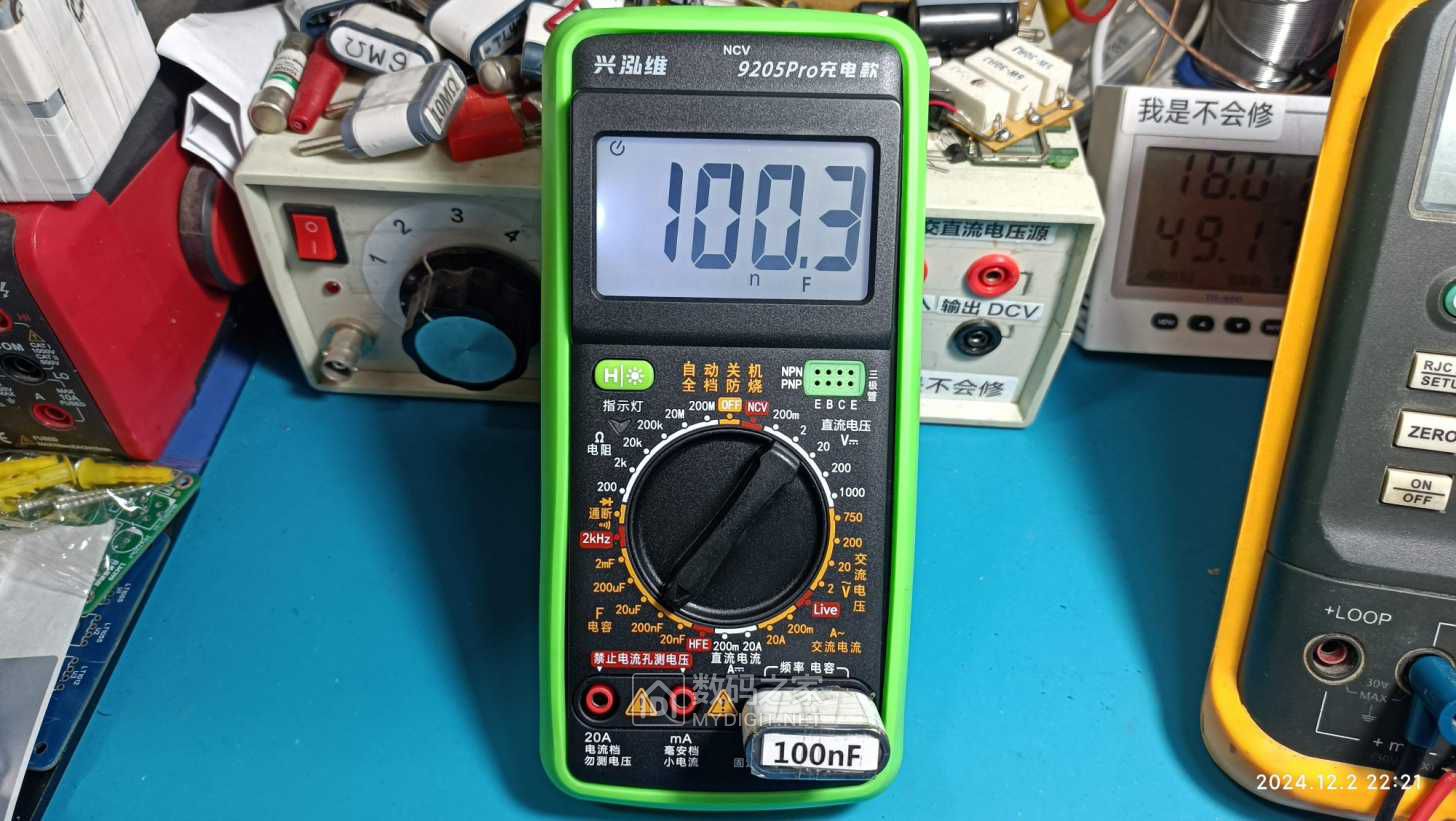

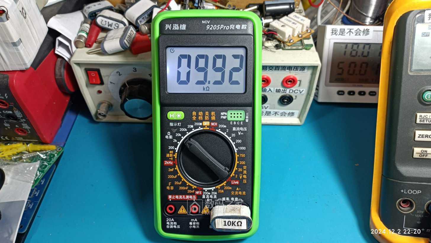

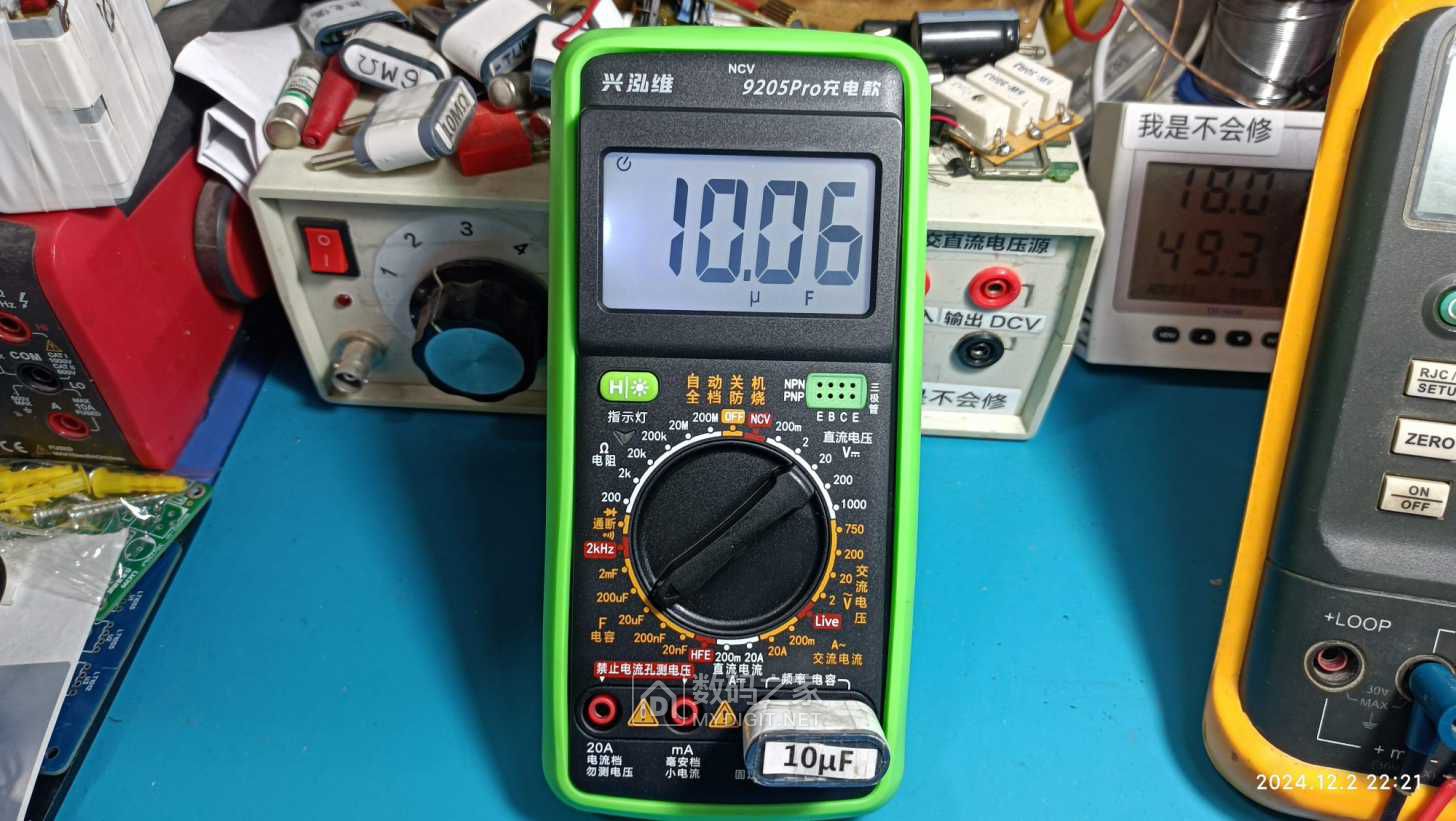

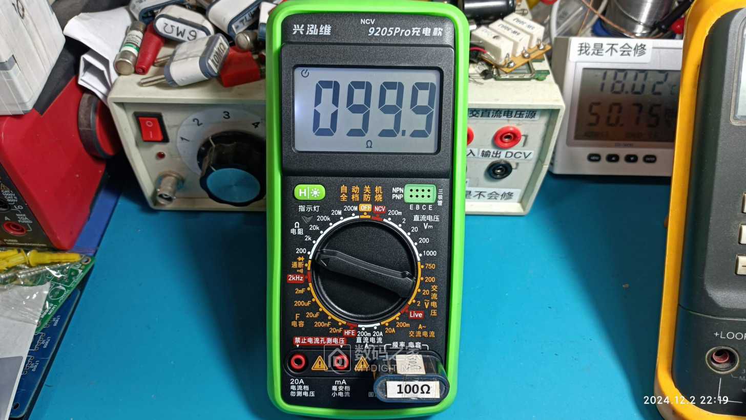

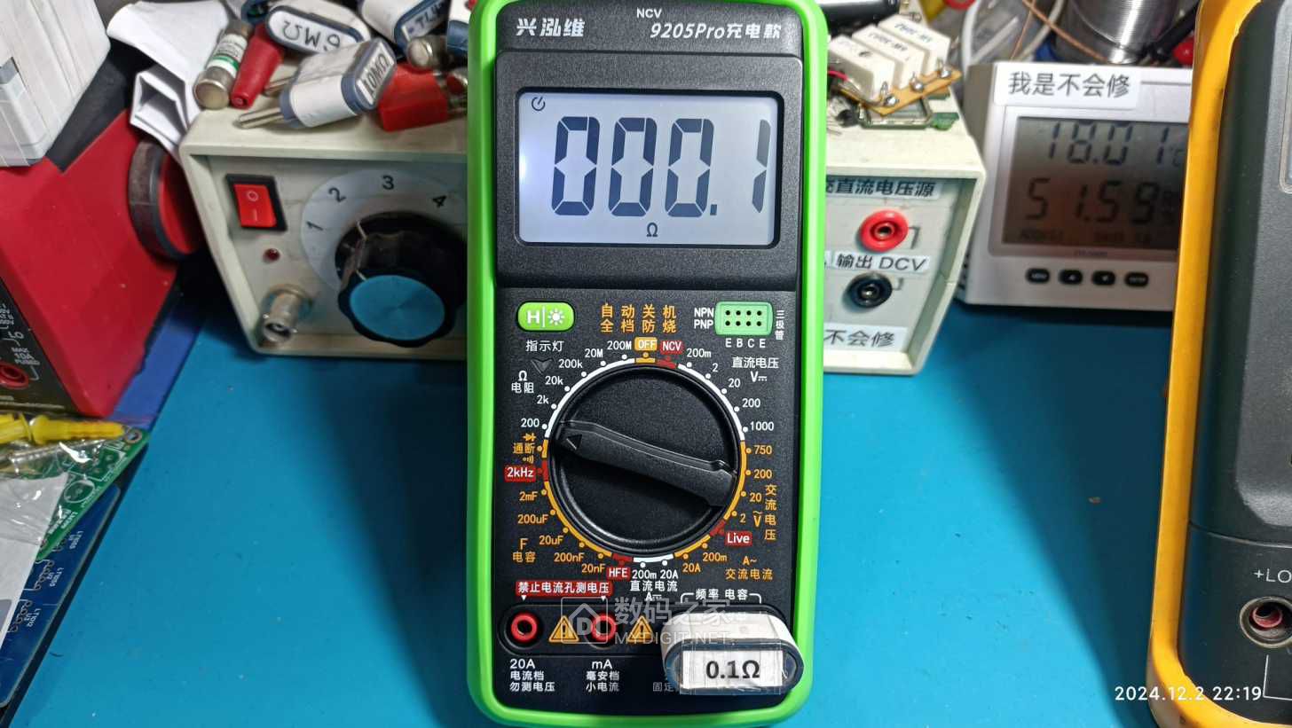

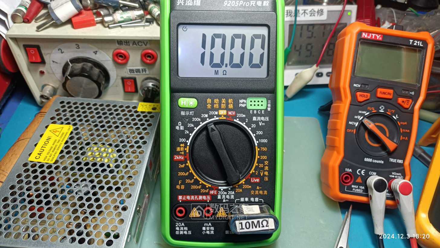

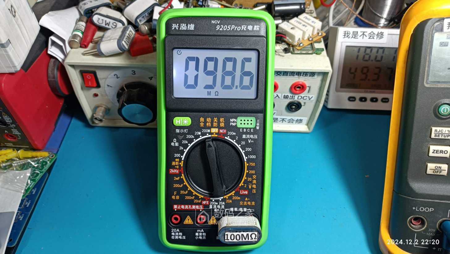

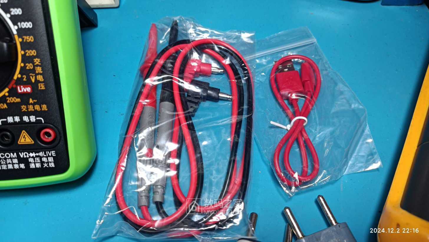

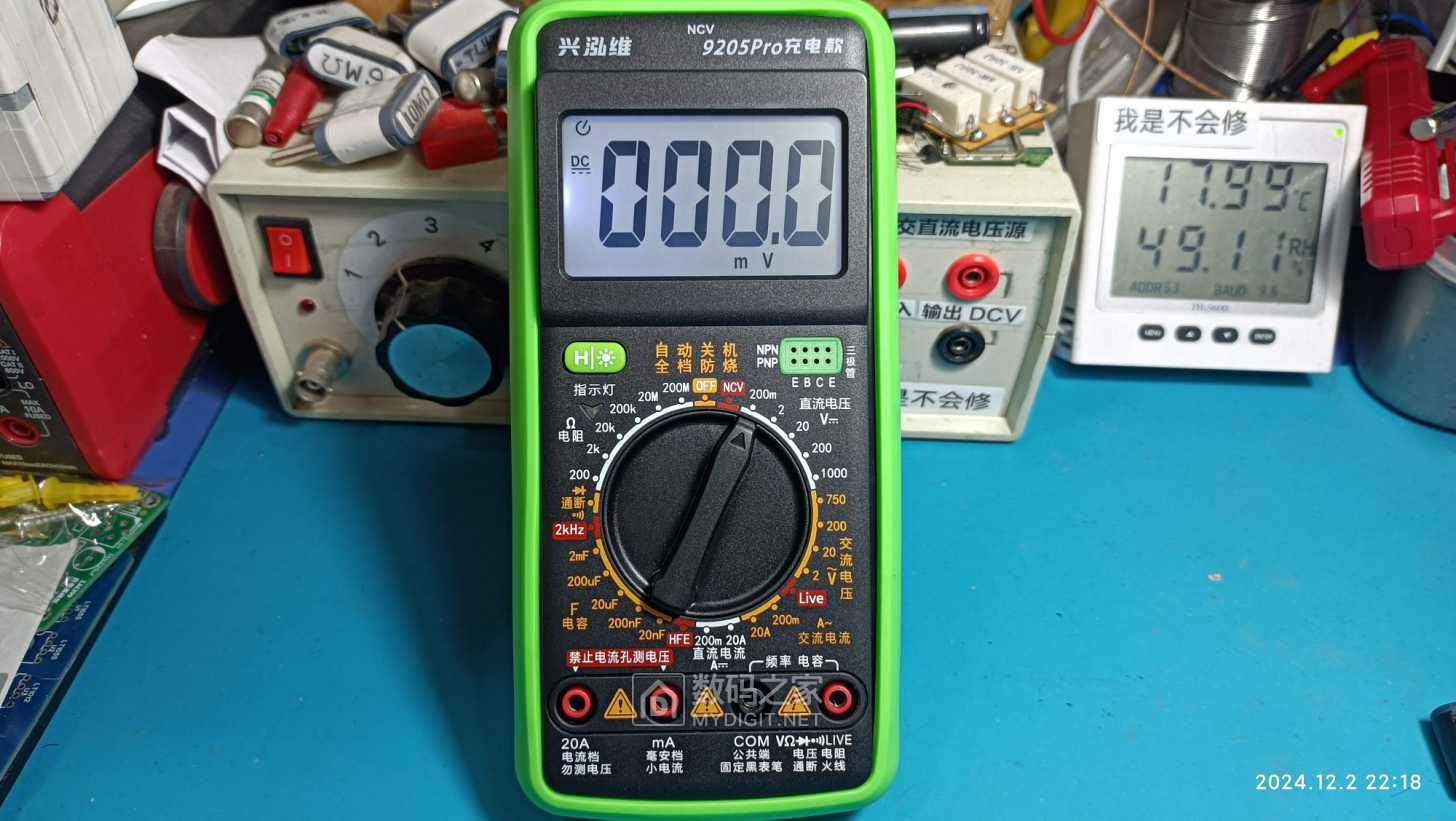

9205名气不用说,质量不用说,大家都清楚!
最近这些年,又陆续推出了很多新款的9205!

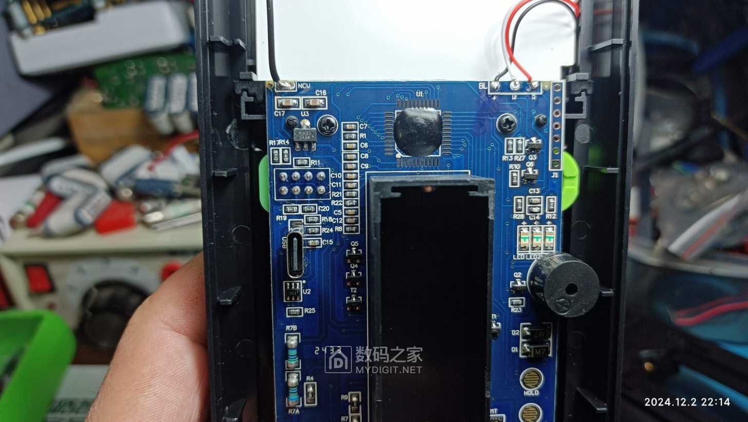

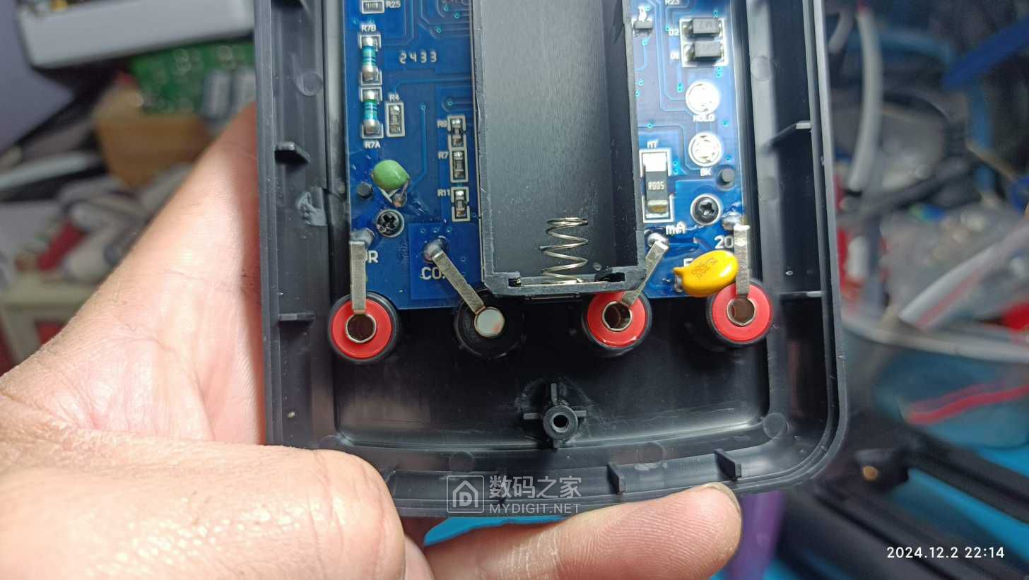

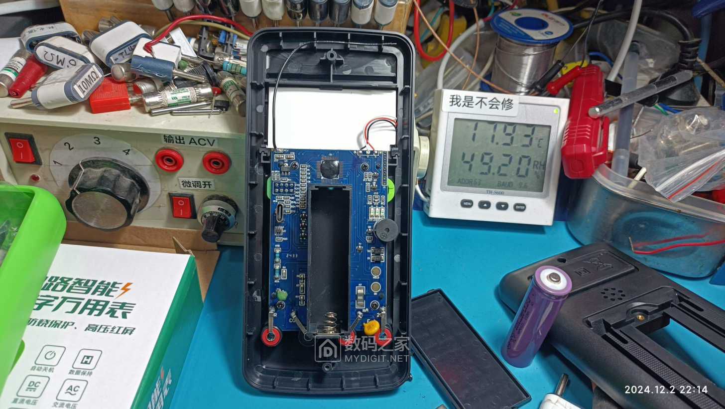

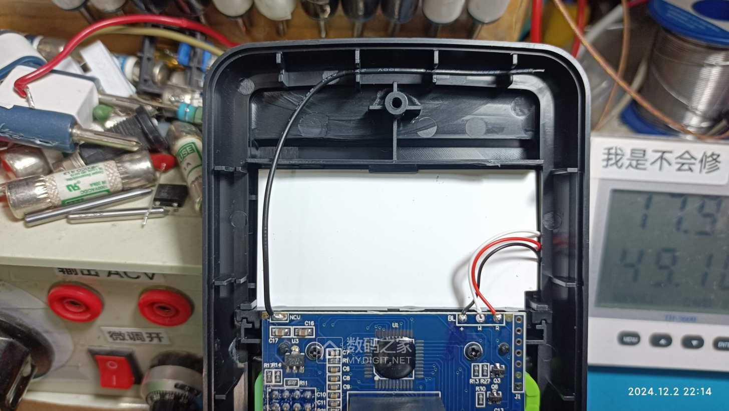

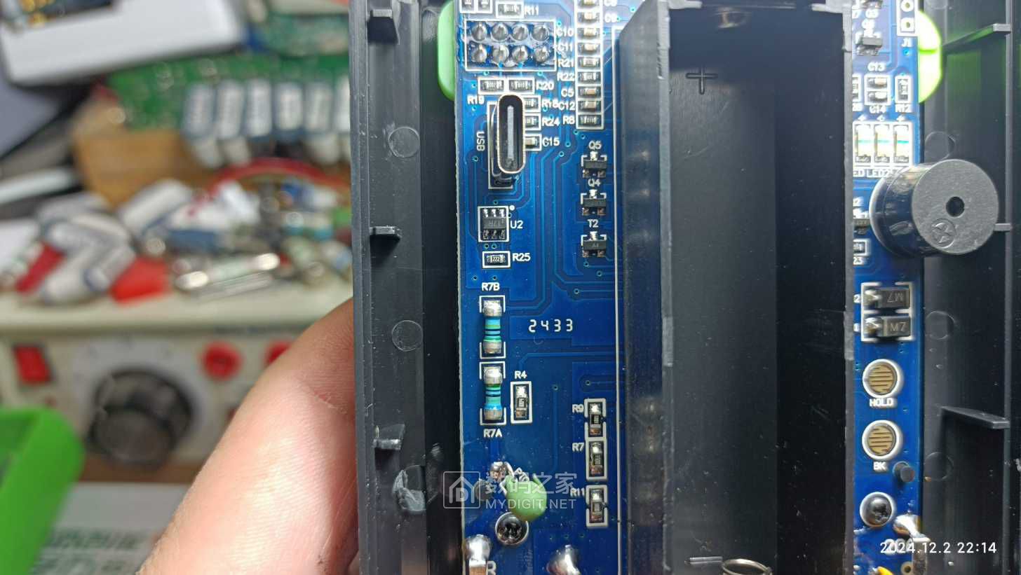

前段时候,发现有一款充电版的9205,买了之后,放了好久一直没空玩,今天有空拆了玩玩!
1节可拆卸的18650电池供电!带Type-C充电接口,没电了可充电或者直接换电池!这点必须好评!

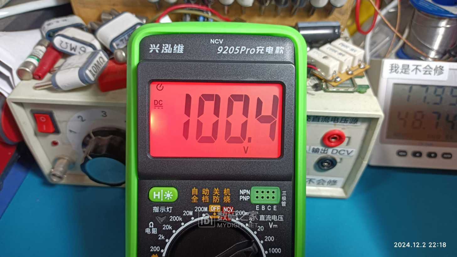

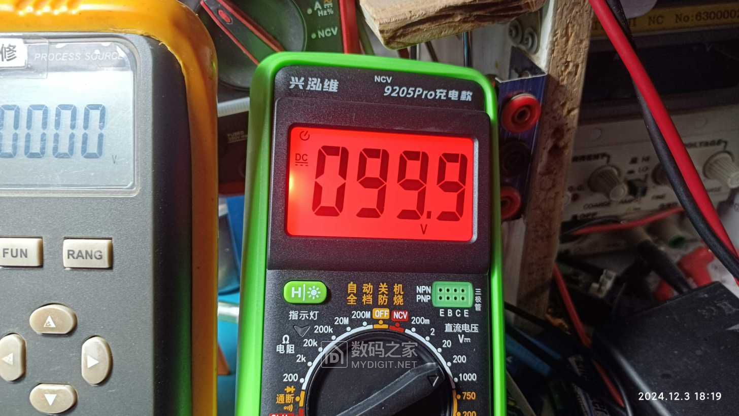

另外一个有特色的地方就是红色背光提醒功能,比如,测高压,通断等,会有红色背光提醒!
其它就没啥了,还是9205那个味!

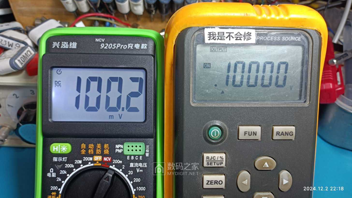

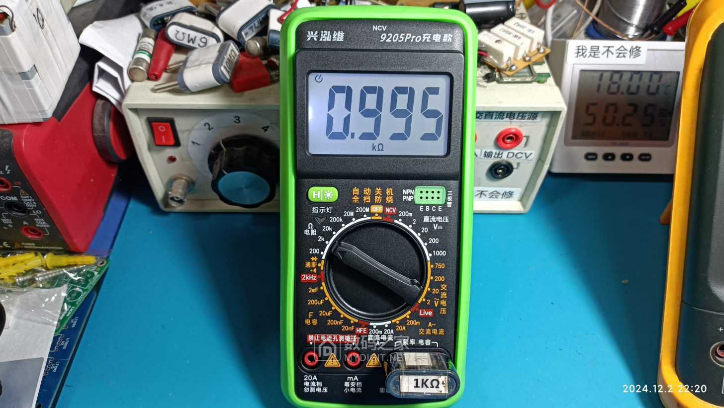

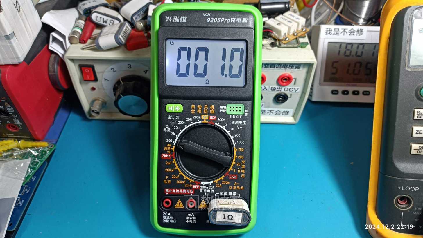

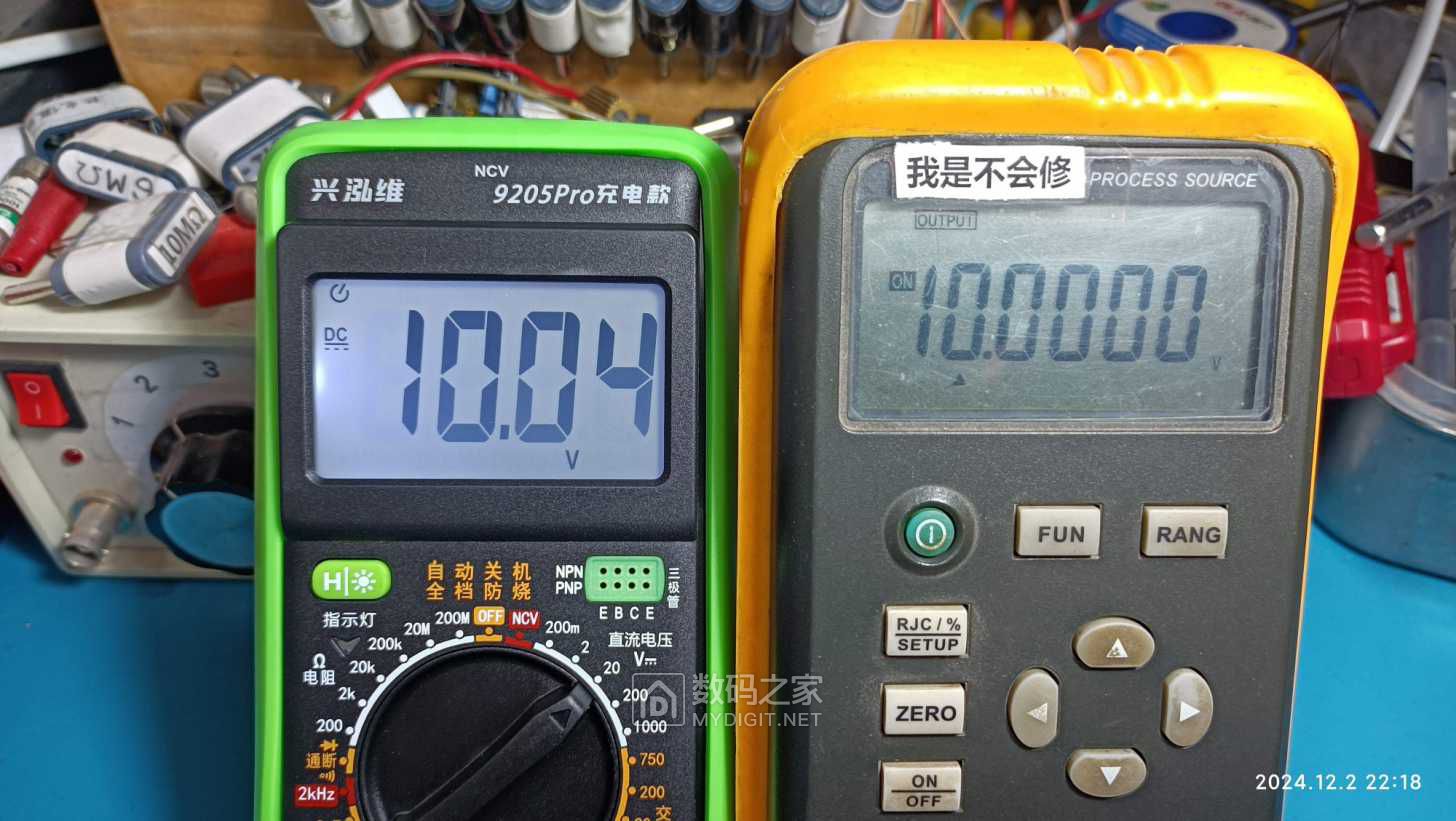

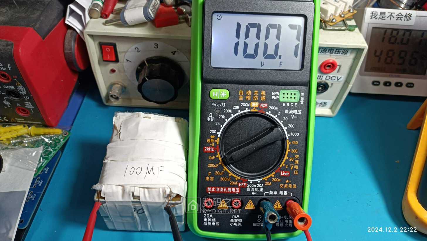

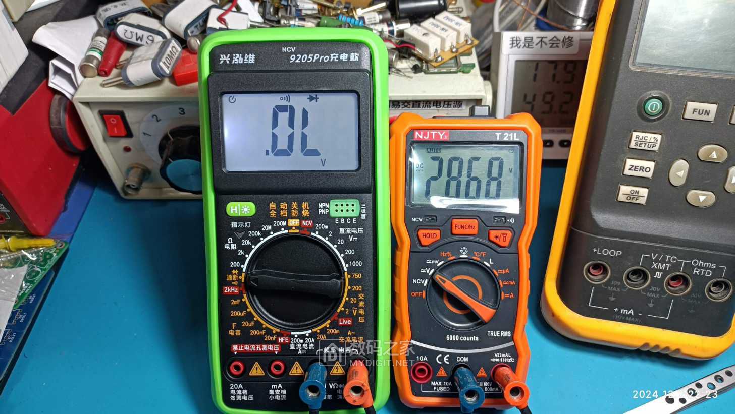

用料做工还是跟以前的一样差劲!没有对比就没有伤害,同样是几十块钱,这做工用料跟众仪,天宇等,根本没法比,精度也差好多!通断挡反应也慢,二极管挡电压低,量程小!屏幕可视角度也不好,表笔座很浅!大电流挡没有保险丝!
类似这样的9205,好多卖五金工具,搞维修的都在带货。唉!

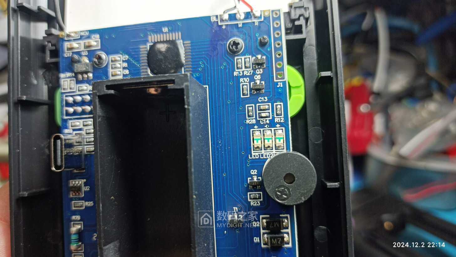

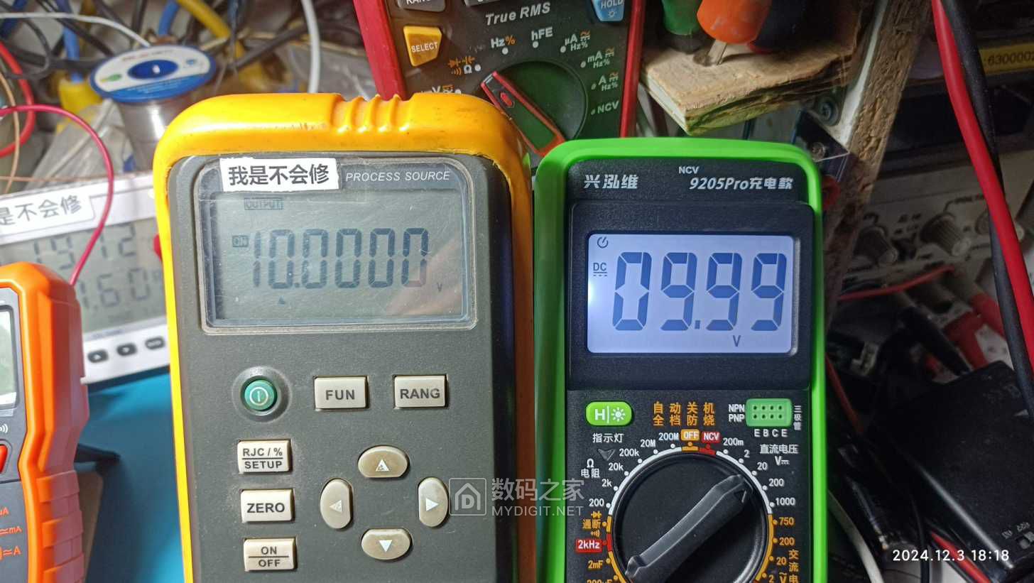

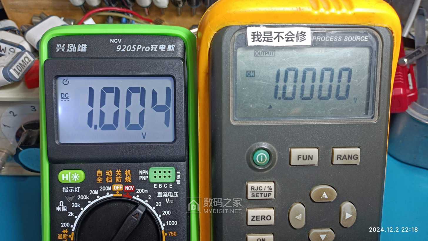

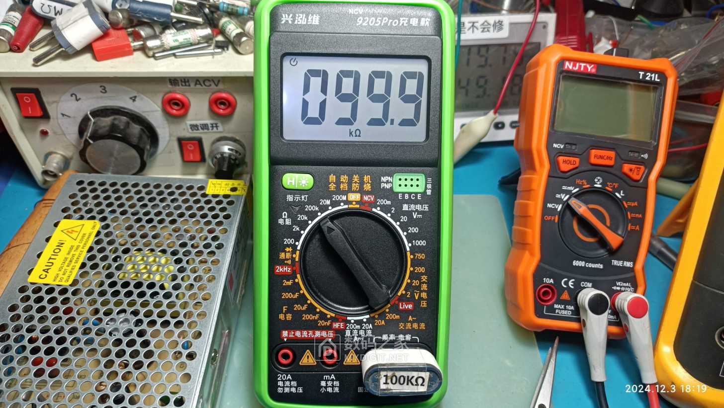

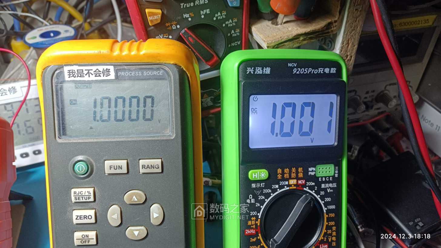

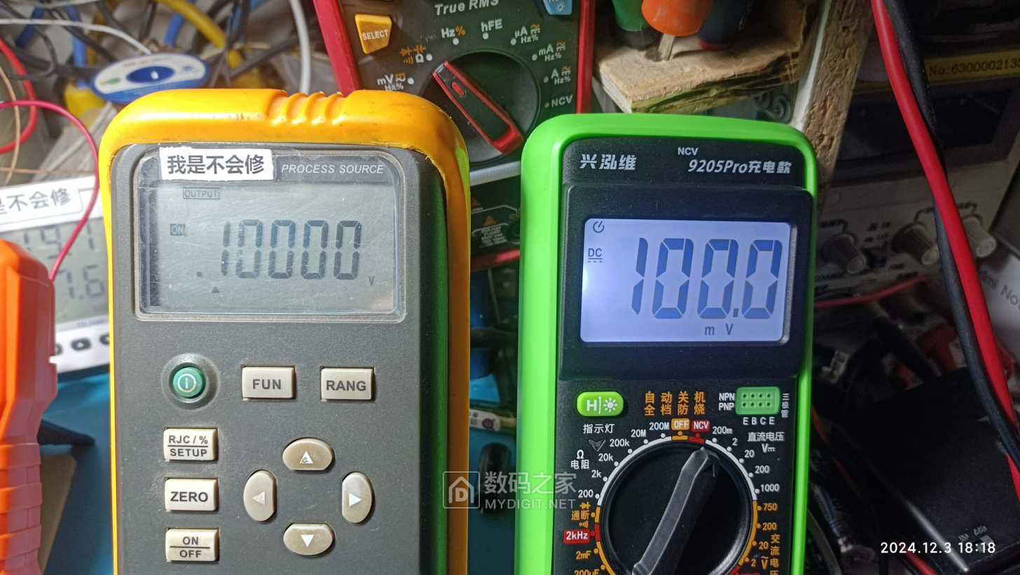

 楼主| 发表于 2024-12-3 18:28:58 来自手机浏览器 | 显示全部楼层

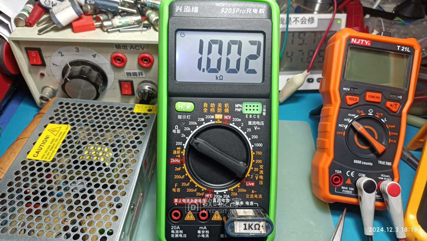

应该是SD750X系列的芯片,重新校准一下,精度看上去比出厂舒服一些了。
发表于 2024-12-2 23:19:35 | 显示全部楼层
我总觉得0660这种单片机还不如7106,不喜欢过了1.5K就到零的这种交流特性

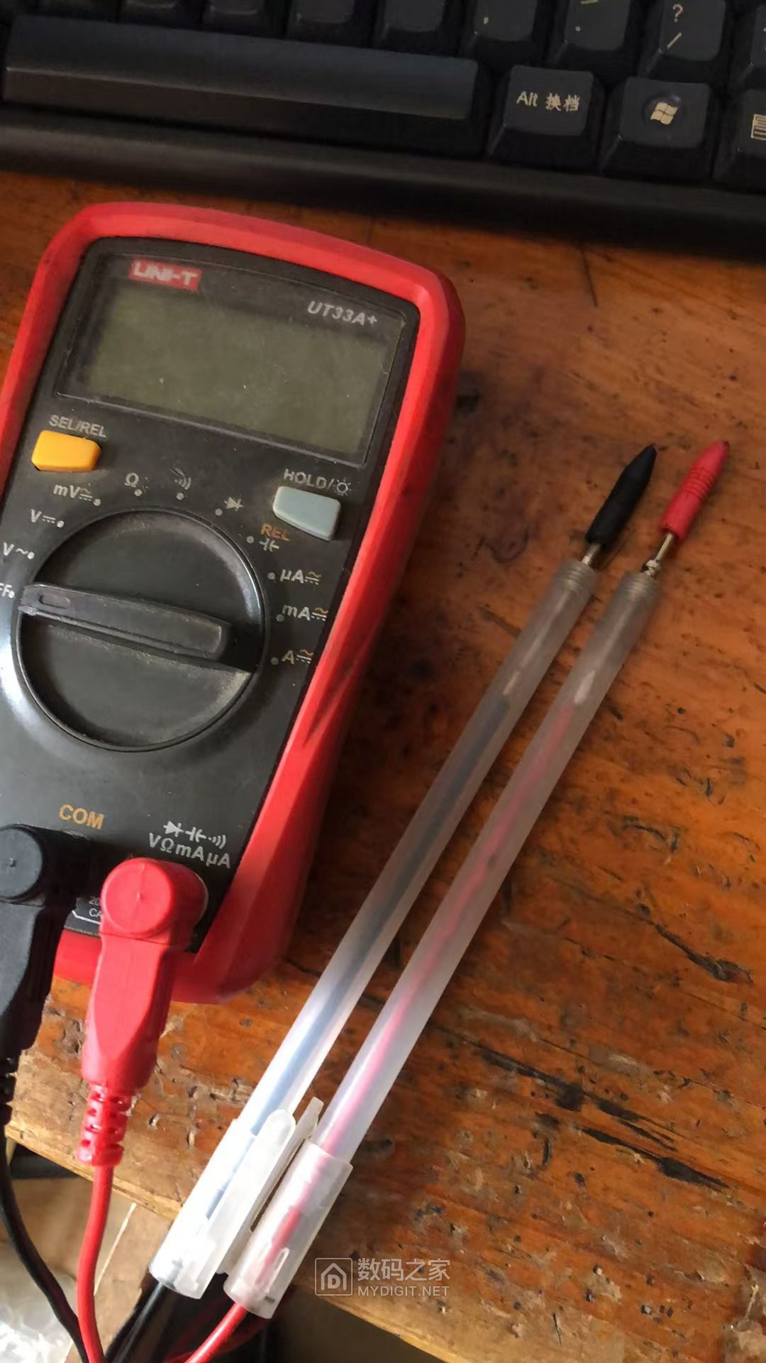

其实,不用评测的,有那个钱,不如买点吃的,它会误事啊
我还是喜欢ut33这种便宜的,丢了也不可惜,耐用,精度也过得去,一般人够用,速度就差一些了,反应速度慢,9205那种欢乐表,你量瞬时出现的电压,它反应不过来,提示为0的,怎么用?

发表于 2024-12-3 13:30:04 | 显示全部楼层
这是用大电池盒固定在主板上 掩盖主板上元器件数量稀少的事实,
