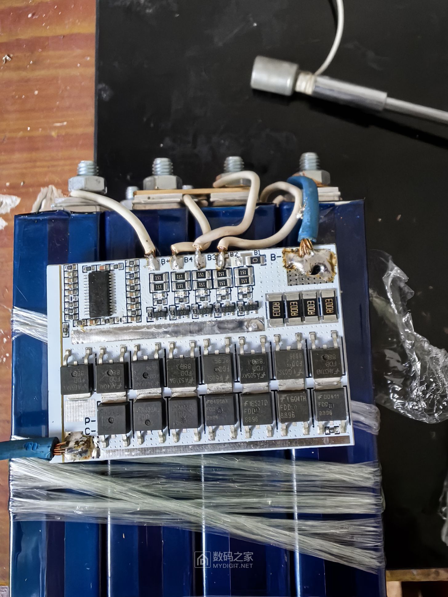

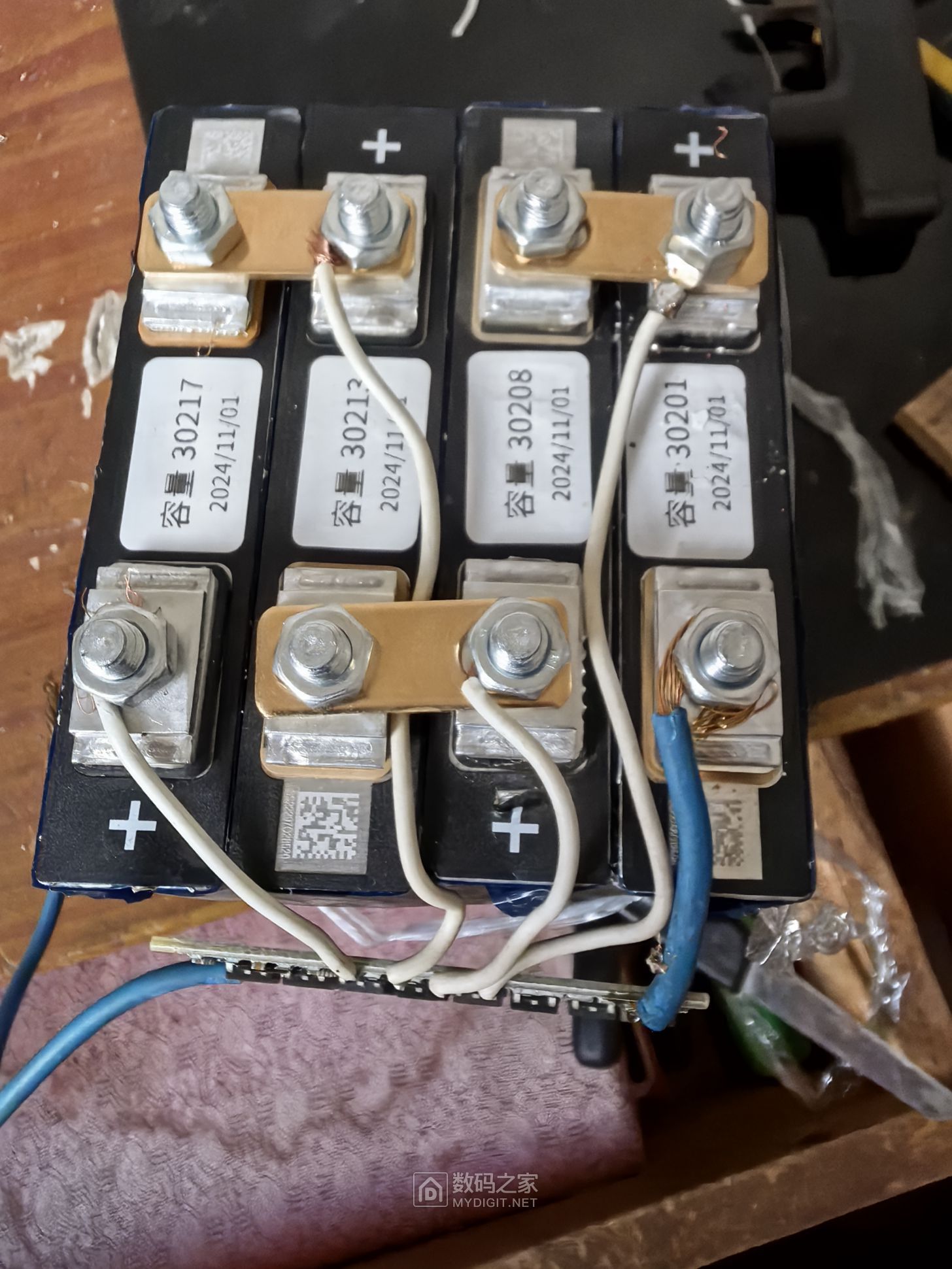

太阳能板是150W/18V的,通过太阳能控制器给4块30AH的铁锂电池充电
铁锂电池需要加装电池保护均衡保护板

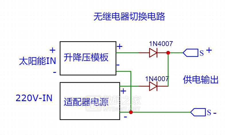

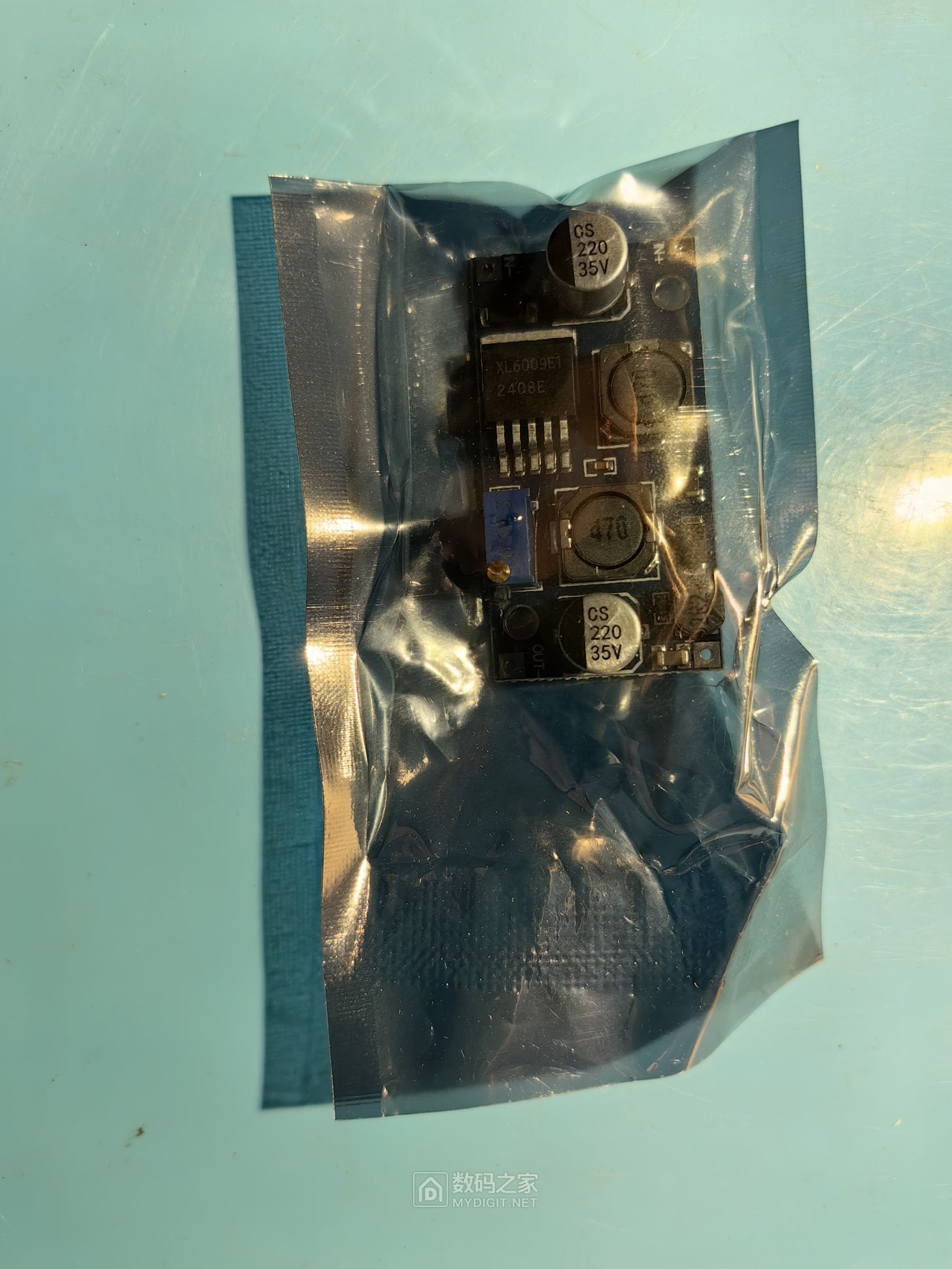

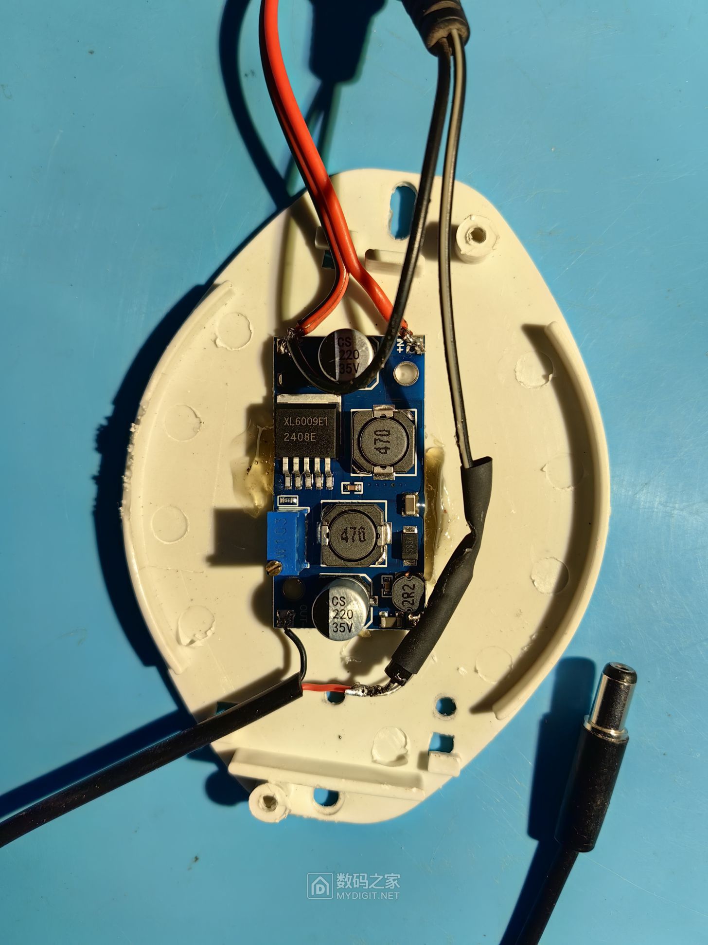

由于路由器,光猫供电电压有的是12V,有的是9V等等,加之太阳能供电电压高时至14-15V,低时至10V,为适应不同设备供电并稳定电压,为此选了块自动升降压模块

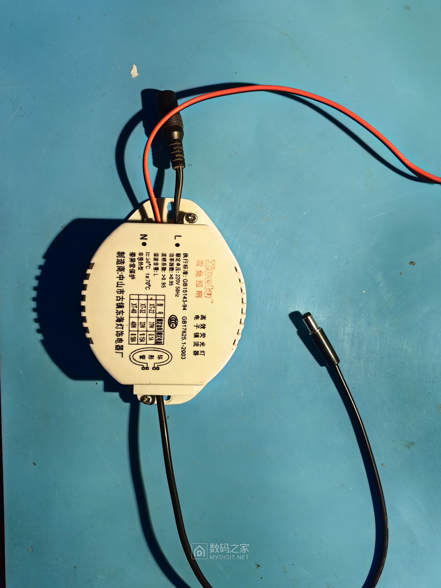

找个电子镇流器作外壳,输入为两组,一组为太阳能输出接升降压模块输入,模块输出正端接一只隔离二极管,另一组接原光猫/路由器电源适配器,同样正端接一只隔离二极管,两个隔离二极管负端接在一起作为供电正端,输出负端接在一起供电负端
为实现太阳能和市电的自动切换,并且有太阳能的时候优先使用太阳能供电,使用二极管切换,切换时间短无延迟。调整升降压模块的输出电压比电源适配器的输出电压高0.7V左右,即能实现太阳能供电优先,切换电路图如下:

自动升降压模块效率低,可以直接把太阳能充电电压调到12v多,同时并联一个开关电源,电压调到11v多,这样就是无缝无感切换
