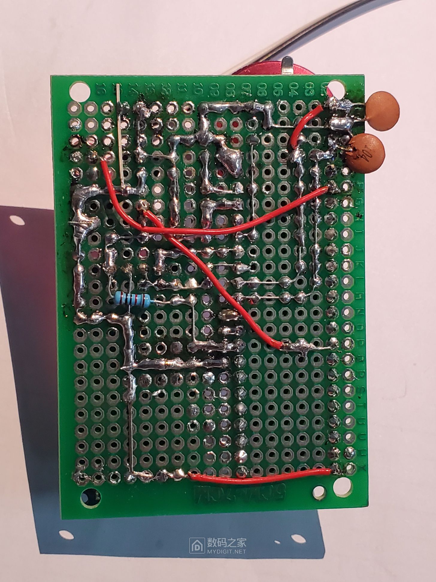

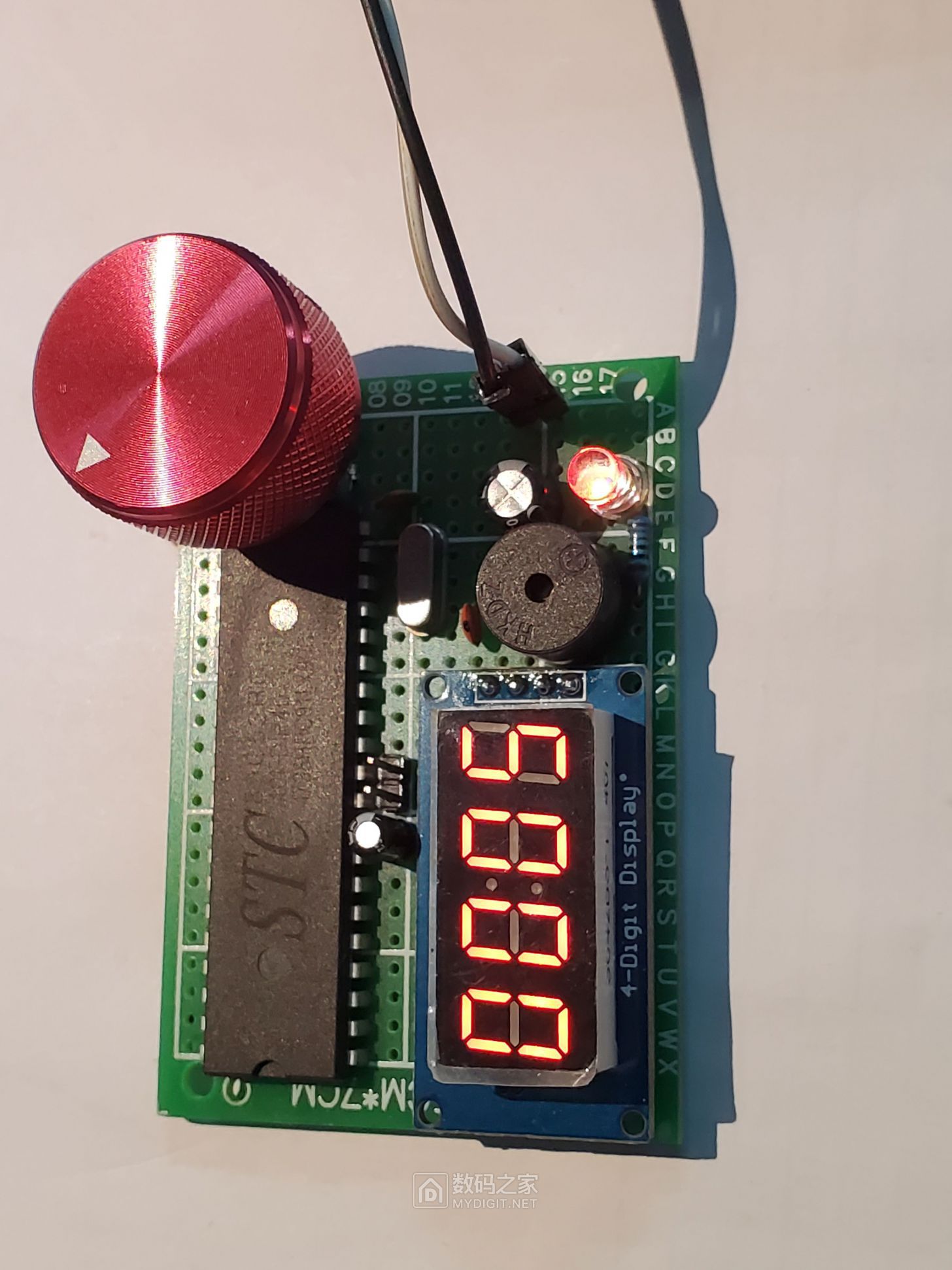

重拾这个小小的爱好,把原来的单片机翻出来,做了个倒计时时钟,用的定时器,不是非常精准,一般的任务也能将就了。主要是想学学旋转编码器的应用。显示用的TM1637显示模块。

操作逻辑是:
1、上电显示0000。
2、按1下旋转编码器中键显示00:00,且分钟00按秒闪烁。左、右旋转分钟00-59增减。
3、按第2次旋转编码器中键显示00:XX,(XX在上一步已确定),且小时00按秒闪烁。左、右旋转小时00-23增减。
4、按第3次旋转编码器中键确定倒计时时间,且七彩LED闪烁指示倒计时进行中。时钟显示YY:XX,且秒点按秒闪烁。
(5、倒计时过程中按第4次旋转编码器中键,程序复位至初始状态,显示0000)。
6、倒计时时间到,七彩LED停止闪烁,有源蜂鸣器按秒嘀嘀提醒时间到。
7、再按旋转编码器中键重新开始。
发表于 2024-12-9 20:36:42 | 显示全部楼层
真奢侈,居然把芯片直接焊板上,以前都是焊个芯片座,把芯片插上去,用完直接拔掉芯片就可以用做其它用途了。
 楼主| 发表于 2024-12-9 20:41:18 | 显示全部楼层
mmxx2015 发表于 2024-12-9 20:36
真奢侈,居然把芯片直接焊板上,以前都是焊个芯片座,把芯片插上去,用完直接拔掉芯片就可以用做其它用途了 ...
感谢回复。
3块2块的芯片值得再赔上个芯片座么,不够功夫钱呢。如果这块板不用了,用刀头烙铁,几分钟全干掉,总共就几个元件?我说的干掉是干掉周边元件,你再重新做其他的不还得要用片洞洞板么。
