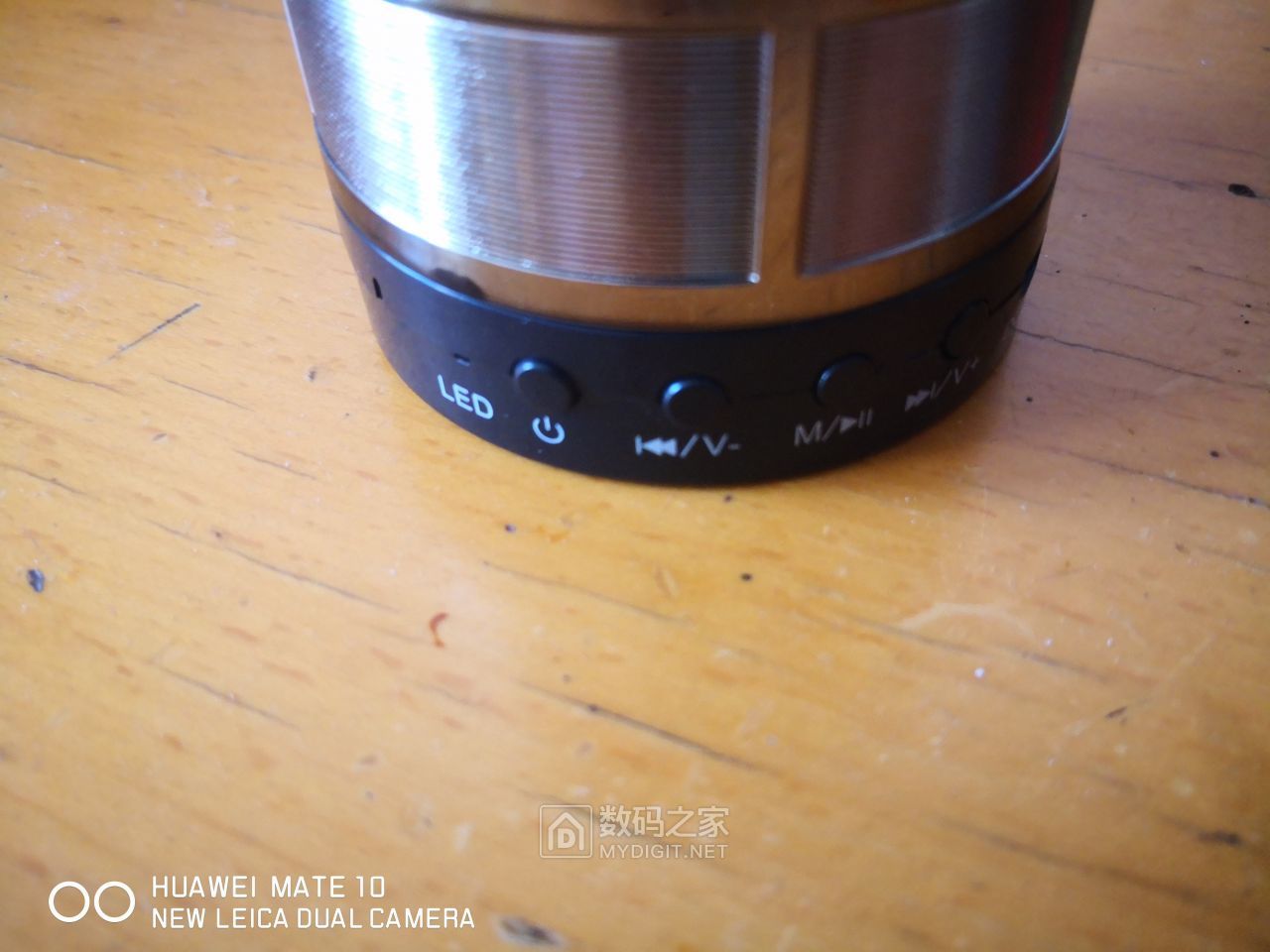

IMG_20190623_163720.jpg 按键

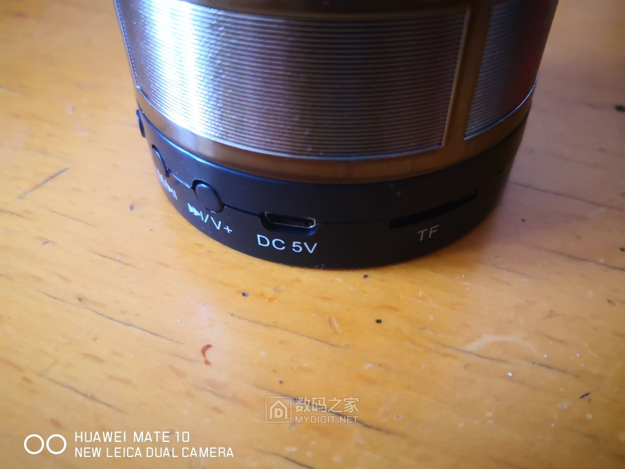

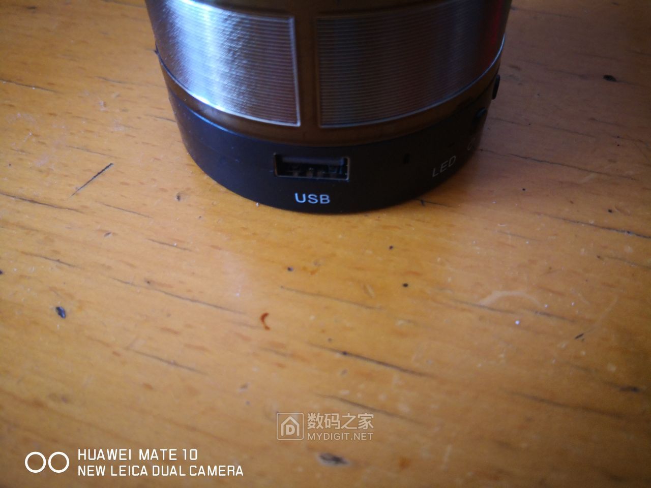

接口

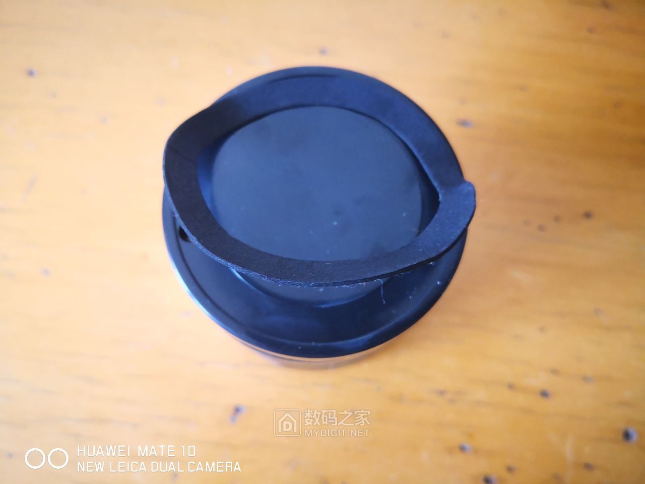

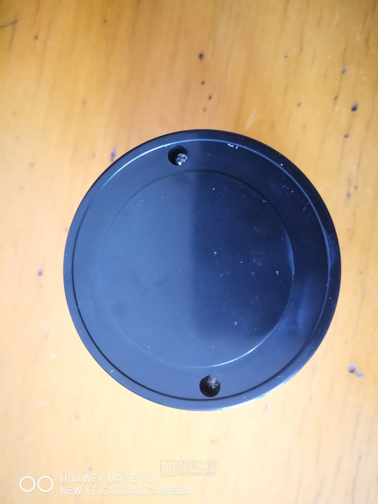

吹风机加热可以撕开脚垫
脚垫下有两颗螺丝

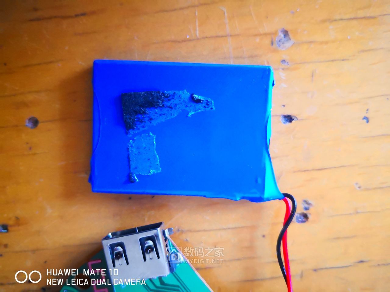

电池正反面均没有任何信息

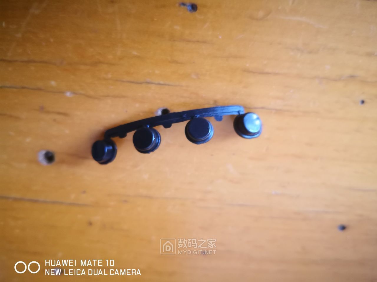

按键为连体按键

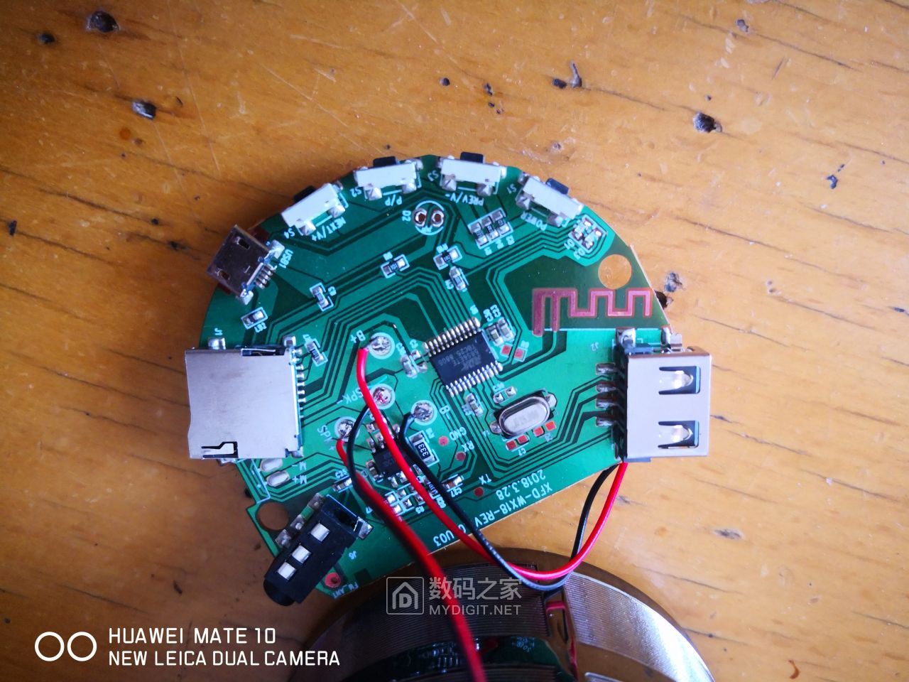

主板只有一个芯片,单层板子反面是空的

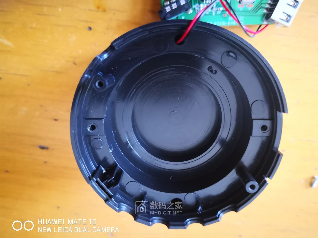

继续拆

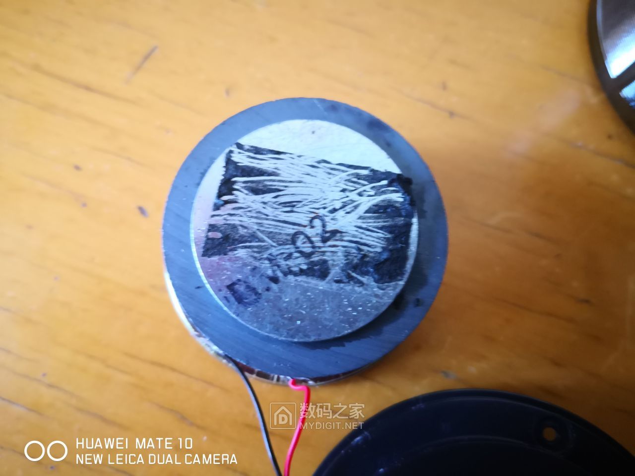

喇叭上面写着DM-02

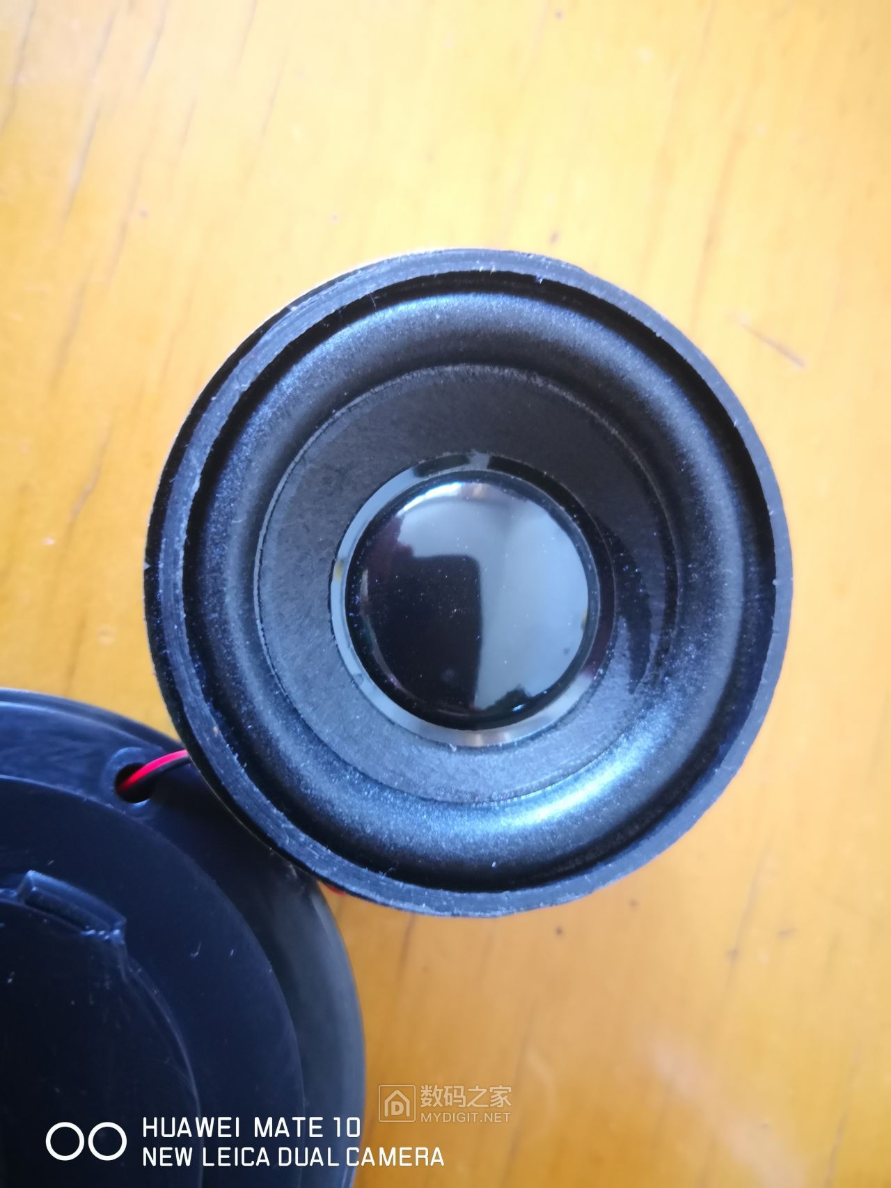

喇叭正面

这个5.8的蓝牙音响尚可。拆后发现的存在问题是:充电电路microusb口的5v,仅是通过1a的二极管降压0.6~0.7v充电,原带的锂电没有保护板会引起过充。换电池切记要带保护板。

电池我已经换了。新电池带保护板,我又加了个稳压。那个usb口好像直接用电池供电,要是原来usb口一短路就全毁了
