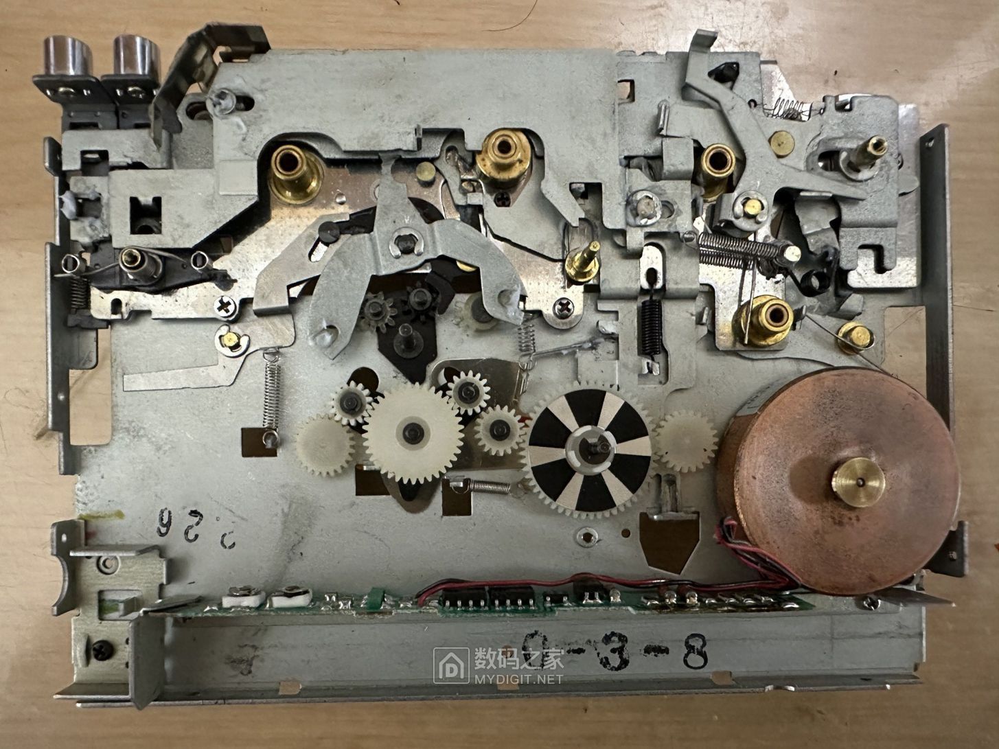

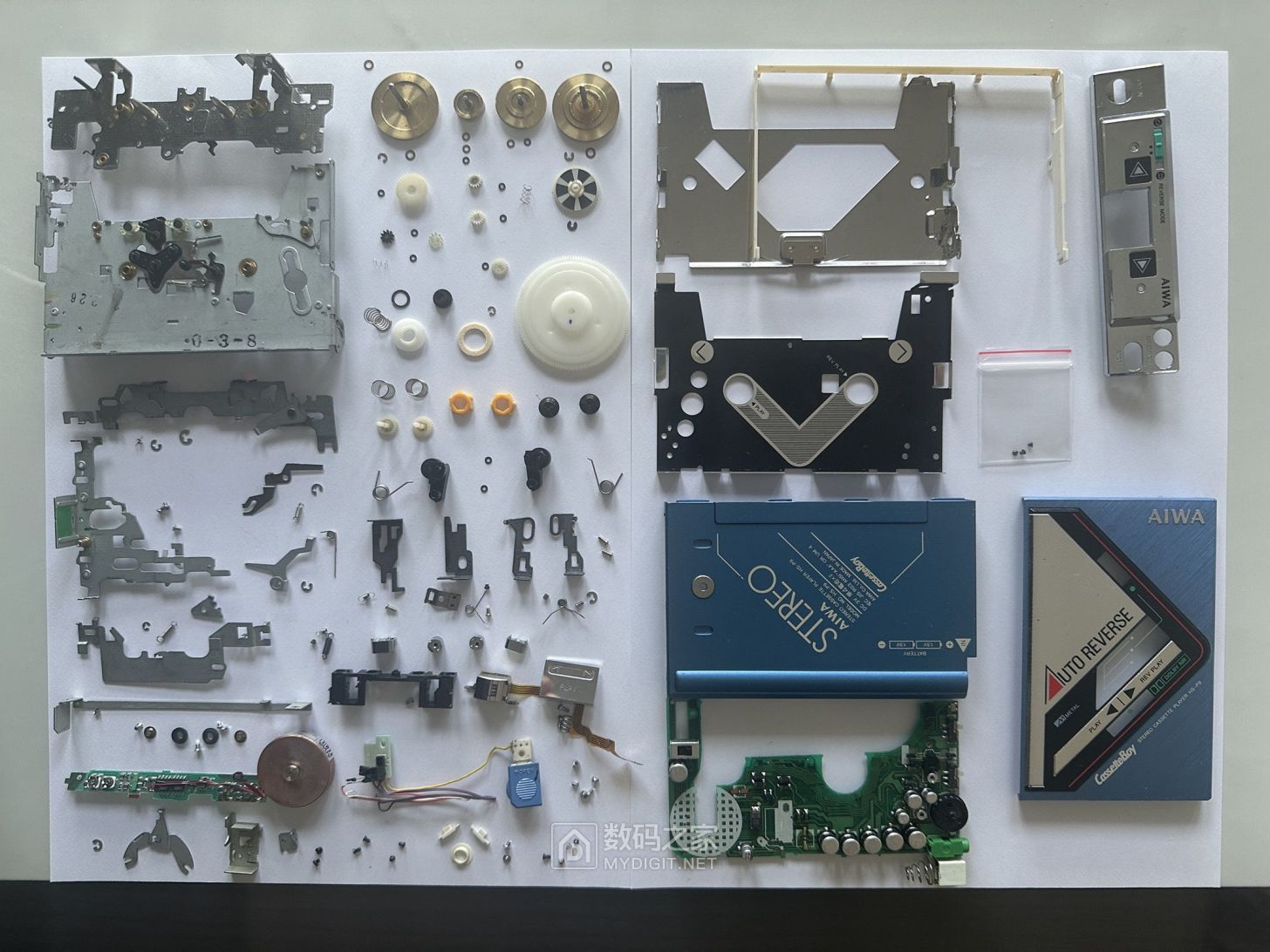

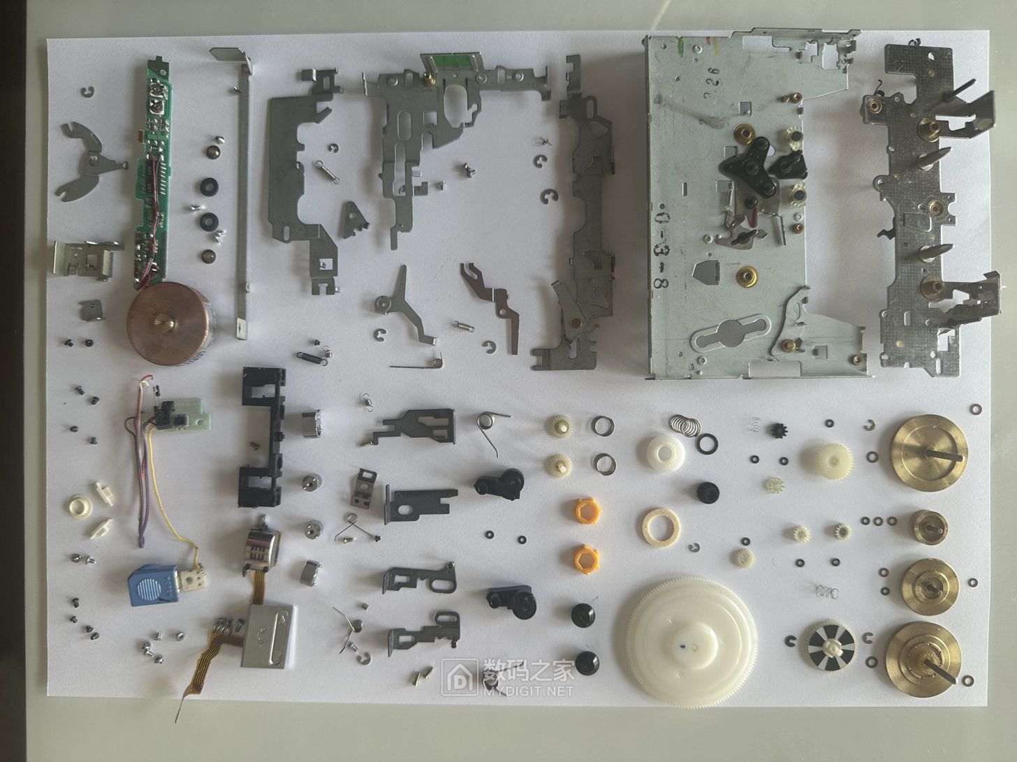

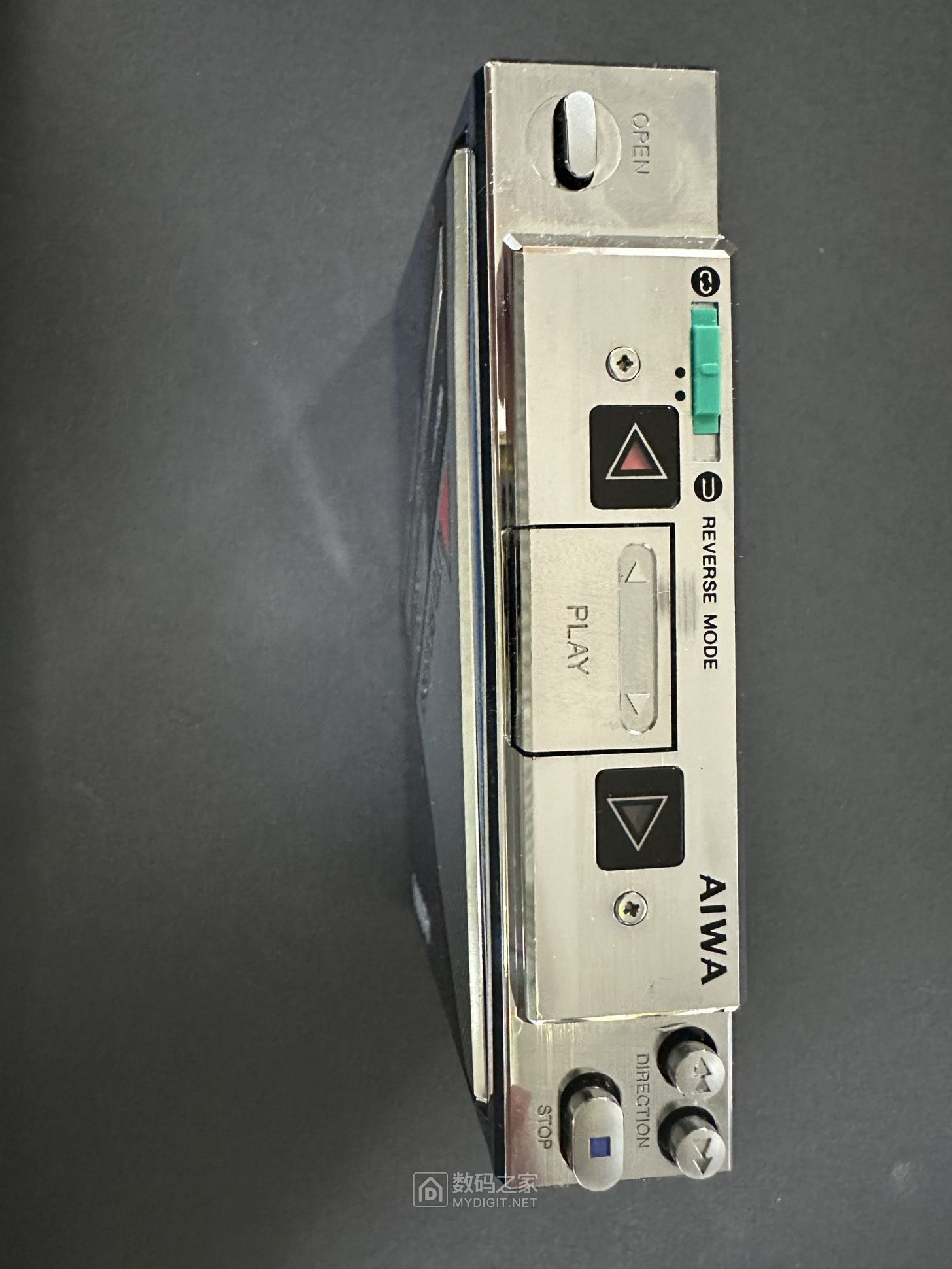

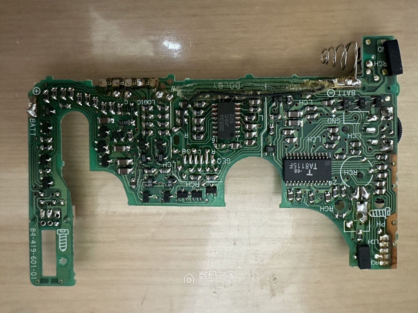

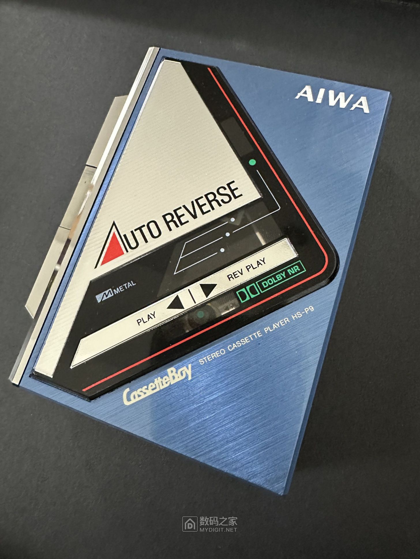

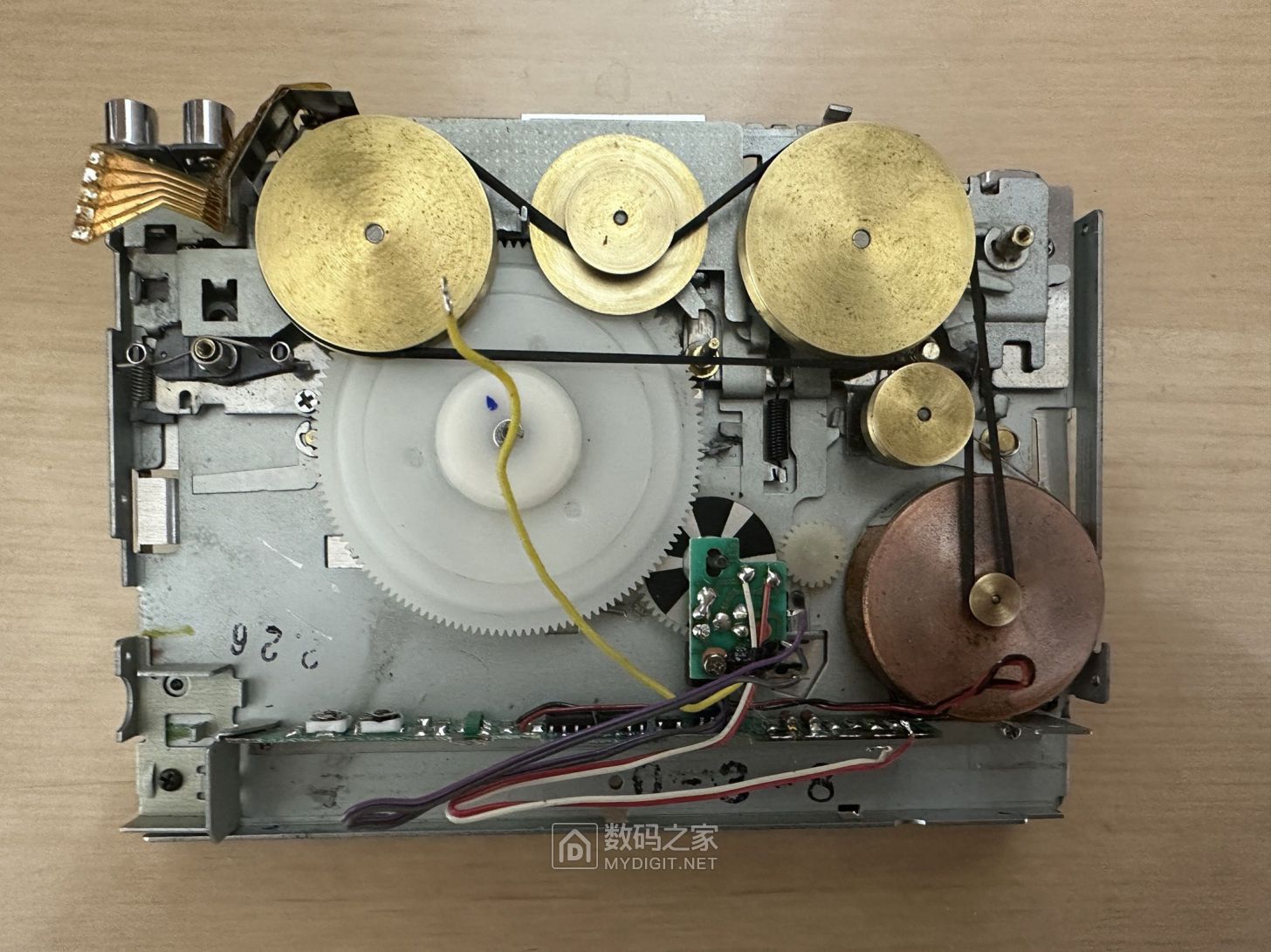

1986年发售的AIWA HS-P9. 旗舰级磁带单放机。AIWA单数机里非电控半逻辑机芯的最后的辉煌。
大保健后依然听感动人。颜值也在线。
加一条视频

一共多少个零件?
发表于 2024-12-23 10:24:26 | 显示全部楼层

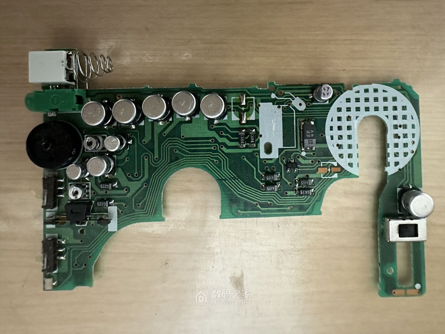

拆成这样?
这是大保养?
电容应该也都换了吧

皮带老化了断了,我自己做了个模具,用硅胶倒了一根,相当好
