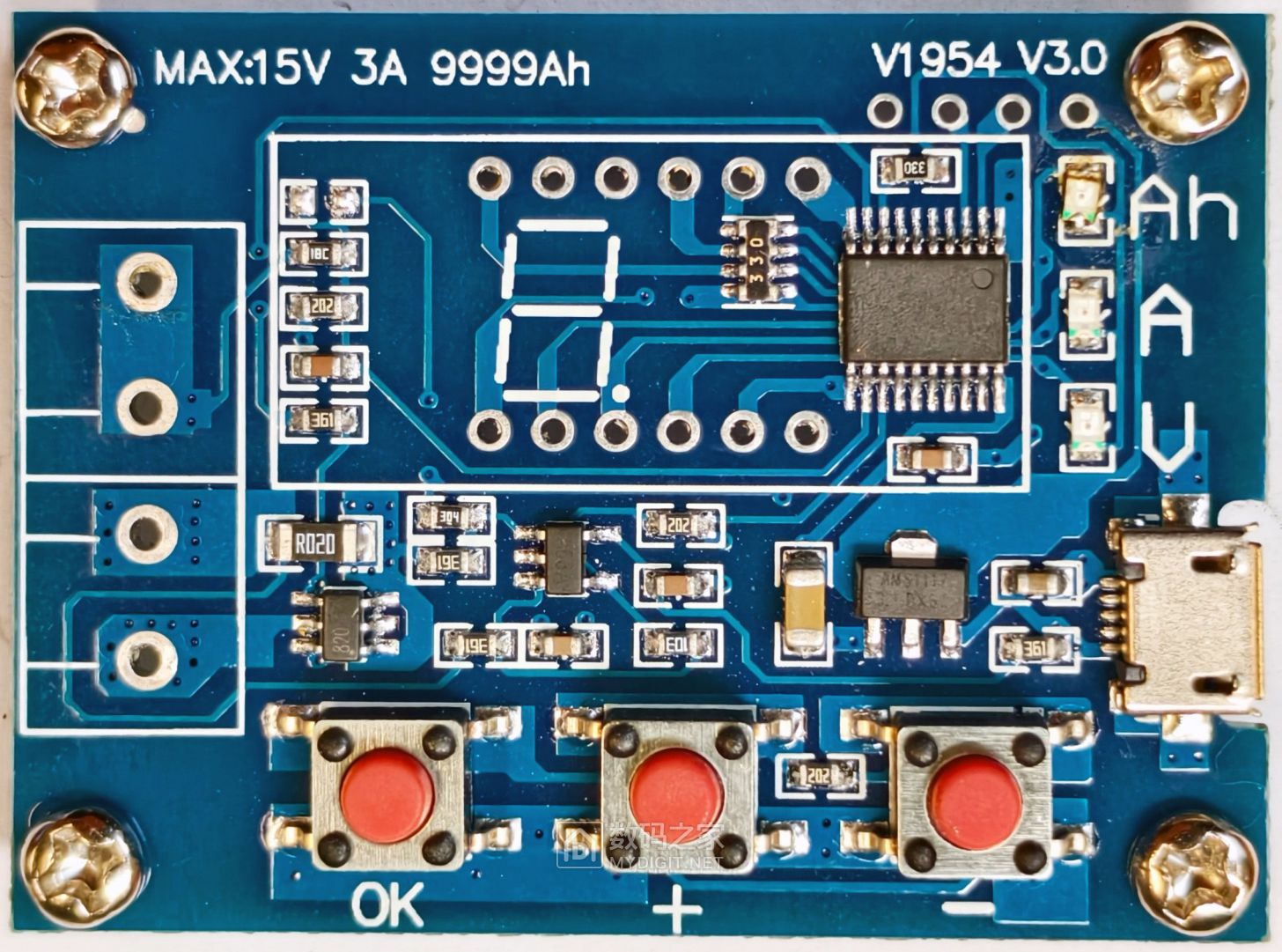

一、星河电子的XH-M240锂电池容量测试仪的拆并分析
二、ZB2L3电池容量测试仪的拆并画电路原理图
三、用Arduino验证测试

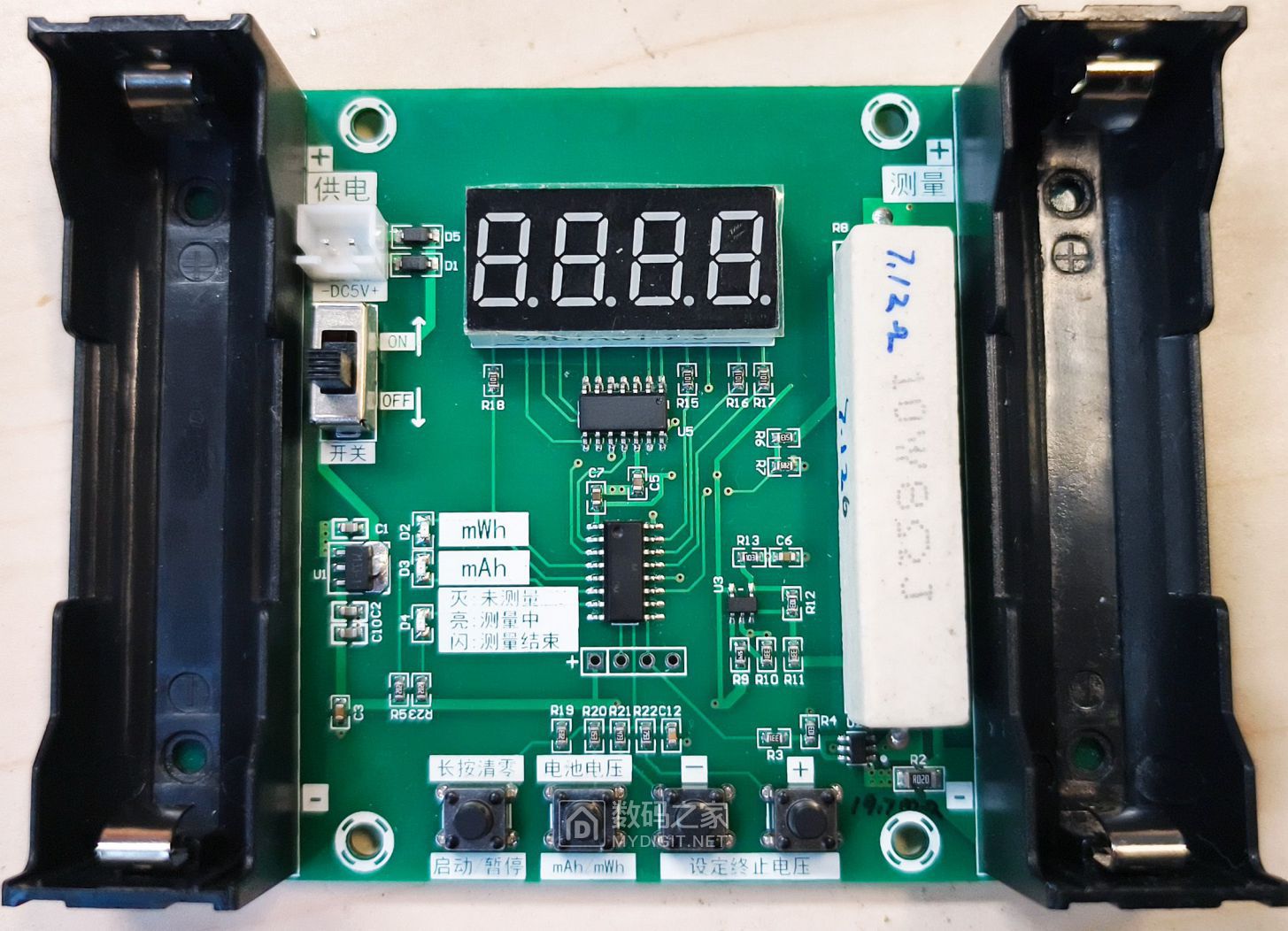

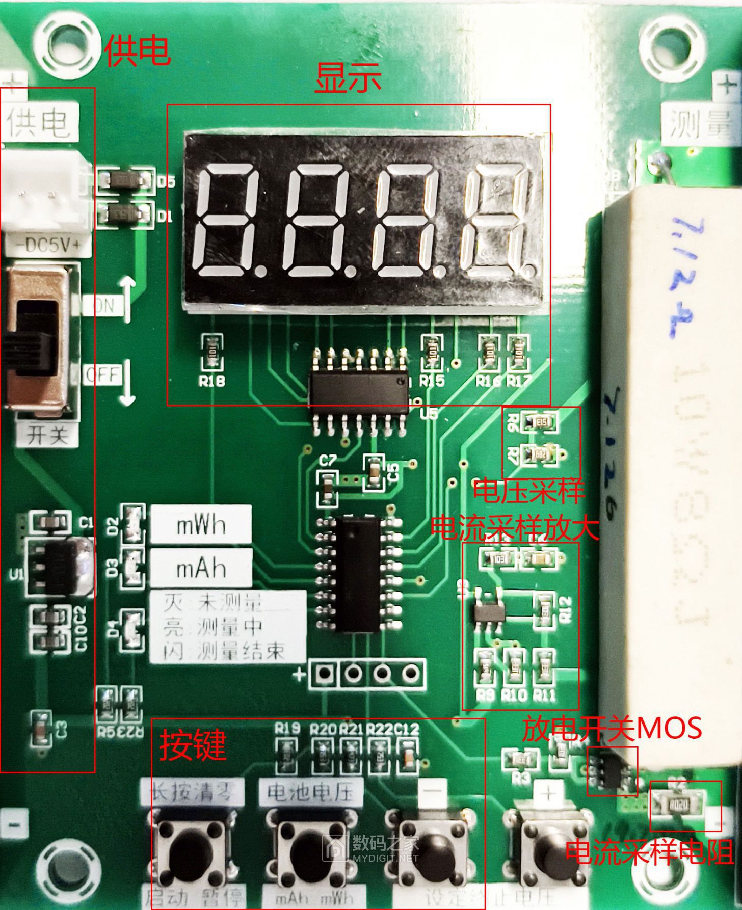

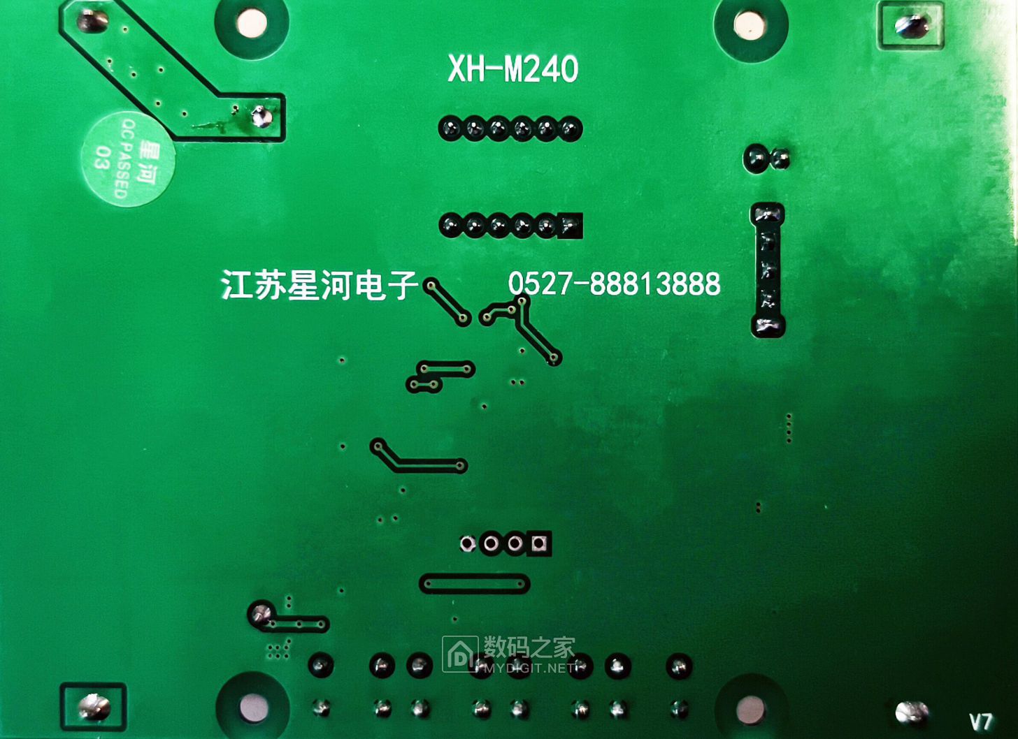

由于手头好几个充电宝使用的是18650锂电池,几年下来,容量有所减少。想着都拆开测量一下单节容量,重组一下。于是买了两种:
一、星河电子的XH-M240
整体情况
放电电流500mA左右,测量一节电池时间较长。

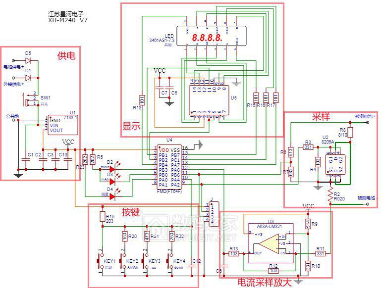

电路功能
电路

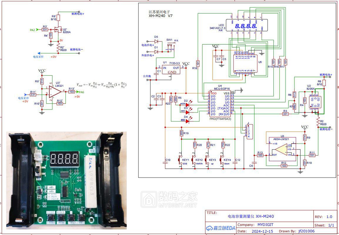

各功能电路分析如下:

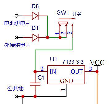

系统的电源有两种供电方式,一是使用左边的电池仓,放入18650电池供电;二是使用外接5V电源供电。
两路供电使用了隔离二极管,防止倒灌。之后通过开关控制系统供电。供电经过C1滤波后,由U1时行3.3V稳压,整个系统使用的是3.3V电源的。

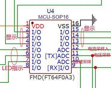

核心是一块标有FMD的MCU,16脚封装,外围电路有:LED指示、按键采样、电流电压采样、LED数码显示部分。
MCU的1、16脚是电源和地。
MCU的5、6、7脚是数码管正在显示毫瓦时、毫安时和正在测量的LED指示灯。
MCU的10脚是接收按键按下信号的。
MCU的11是被测电池的电压采样输入。
MCU的9脚是控制MOS管开关的,以控制是否进行放电测量。
MCU的12脚是被测电池放电电流的采样输入。

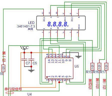

MCU的2、3脚是数码管显示“数字”的串行输出信号。
MCU的4、13、14、15脚是控制数码管位显示的信号。
另外,MCU的9、11脚应该是串行端口。

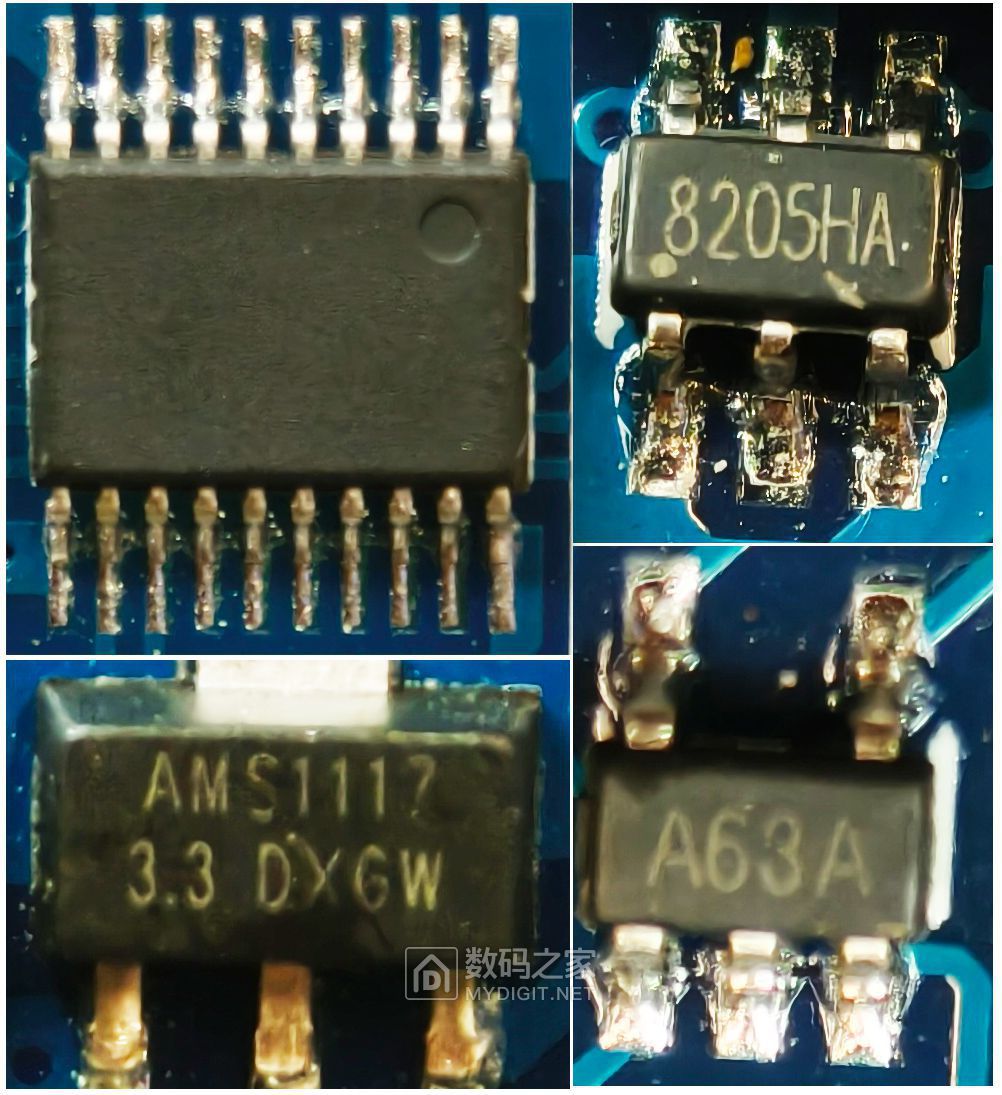

从引脚功能推断应该是辉芒微的FT64F0A3。

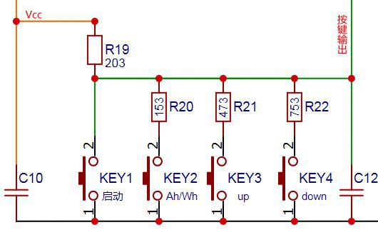

按键部分使用了MCU的一个端口,采用的是R19与R20、R21、R22不同的分压值,从而表示不同的按键被按下。
显示部分使用了一块无字MCU,用以将串行的信号进行“译码”,从而8段的数码显示。
电池电压的采样是由电阻R6、R7分压(衰减了0.118倍)后进行采样的,当电池为4.2V时,采样电压为4.2*6.8/(6.8+51)=0.5V。ADC内部参考电压可以为0.5V、2V、3V。不知配置为哪一档。

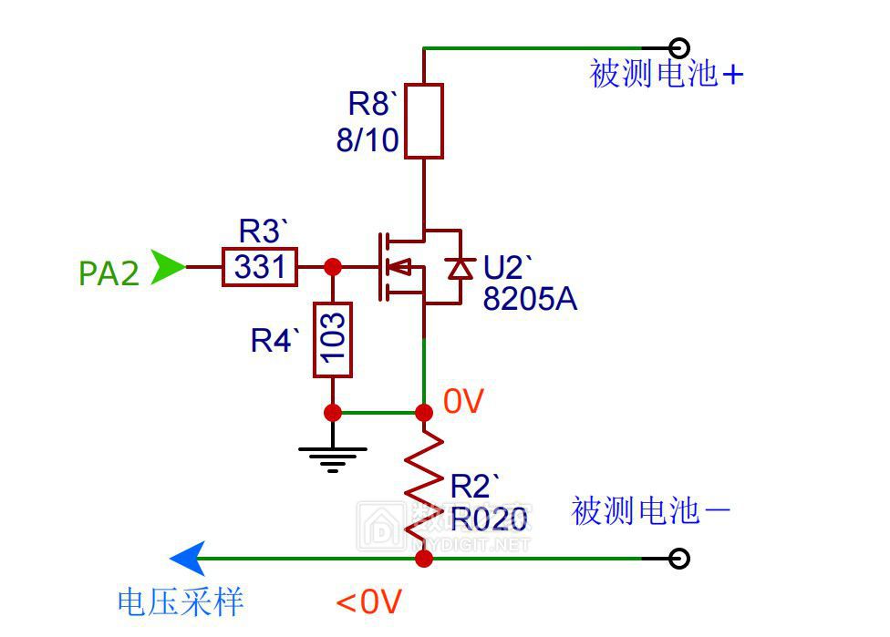

上图中的放电开关及电流采样可以简化为下图

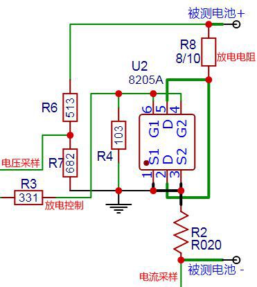

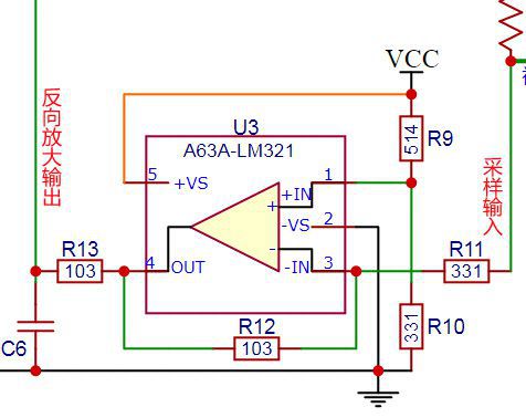

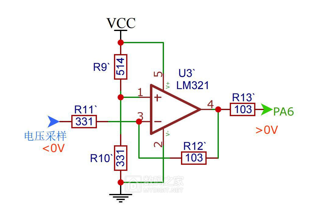

图中,NMOS管U2完成被测电池放电回路的通断控制,MOS管的S极接地,参考电压为0V。电流采样电阻R2一端接地,另一端接被测电池的负极,当U2接通放电回路后,电流经过R8、U2、R2形成放电回路。此时,R2下端的电位相对于参考地的电位是负电位,而采样是从R2下端采集电压的,所以电流采样电压为负电压。当电池放电电流为3A时,采样电压为-60mV,百毫伏以下级的负电压一般要经过进一步处理,才能与后续电路使用。
电流采样放大部分如下图:
简化如下图:

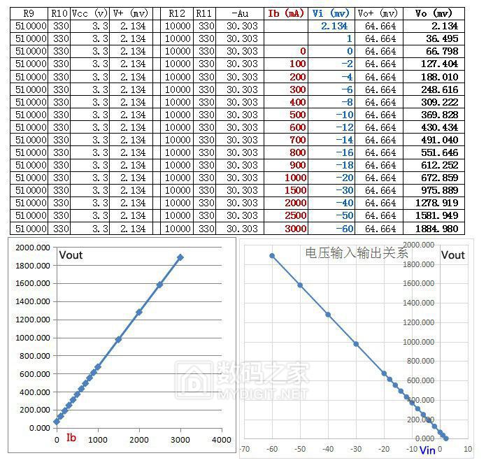

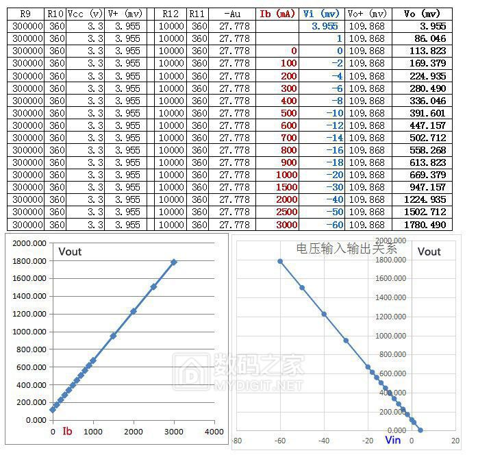

输入与输出的关系如图,
在电路中,输入Vin不会出现正值,所以,输出Vout的在66.79mV以上,并随着输入Vin越负输出越高。
如果放电电流为3A时,采样放大输出为:
Vout =30.3*3*20+66.79=1884.79(mV)=1.88V。
可能使用了内部2V参考。

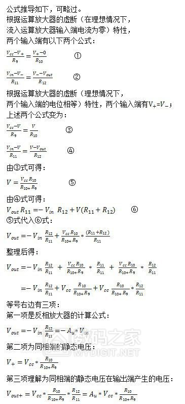

运算放大器的输入输出关系如下
公式推导
相对误差

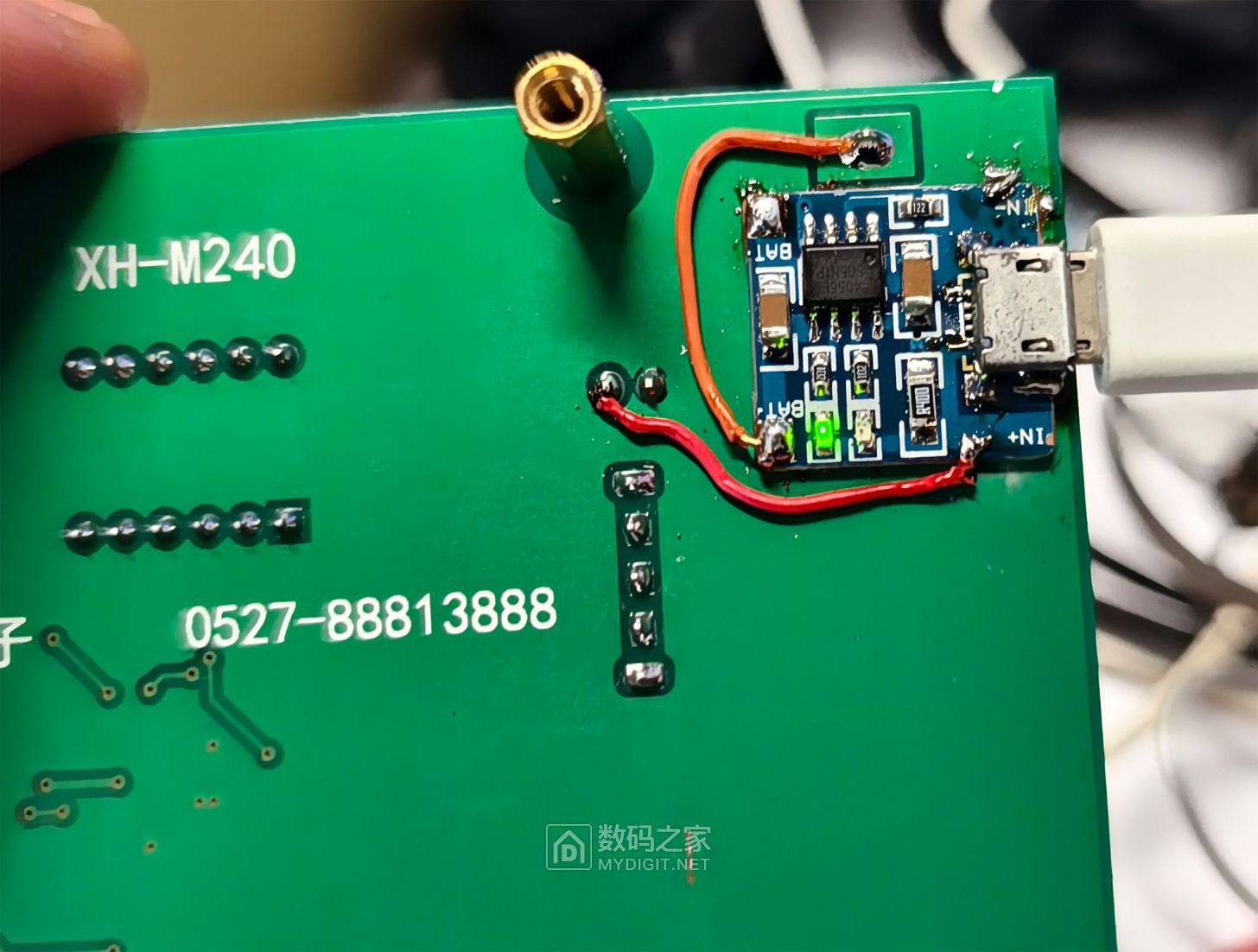

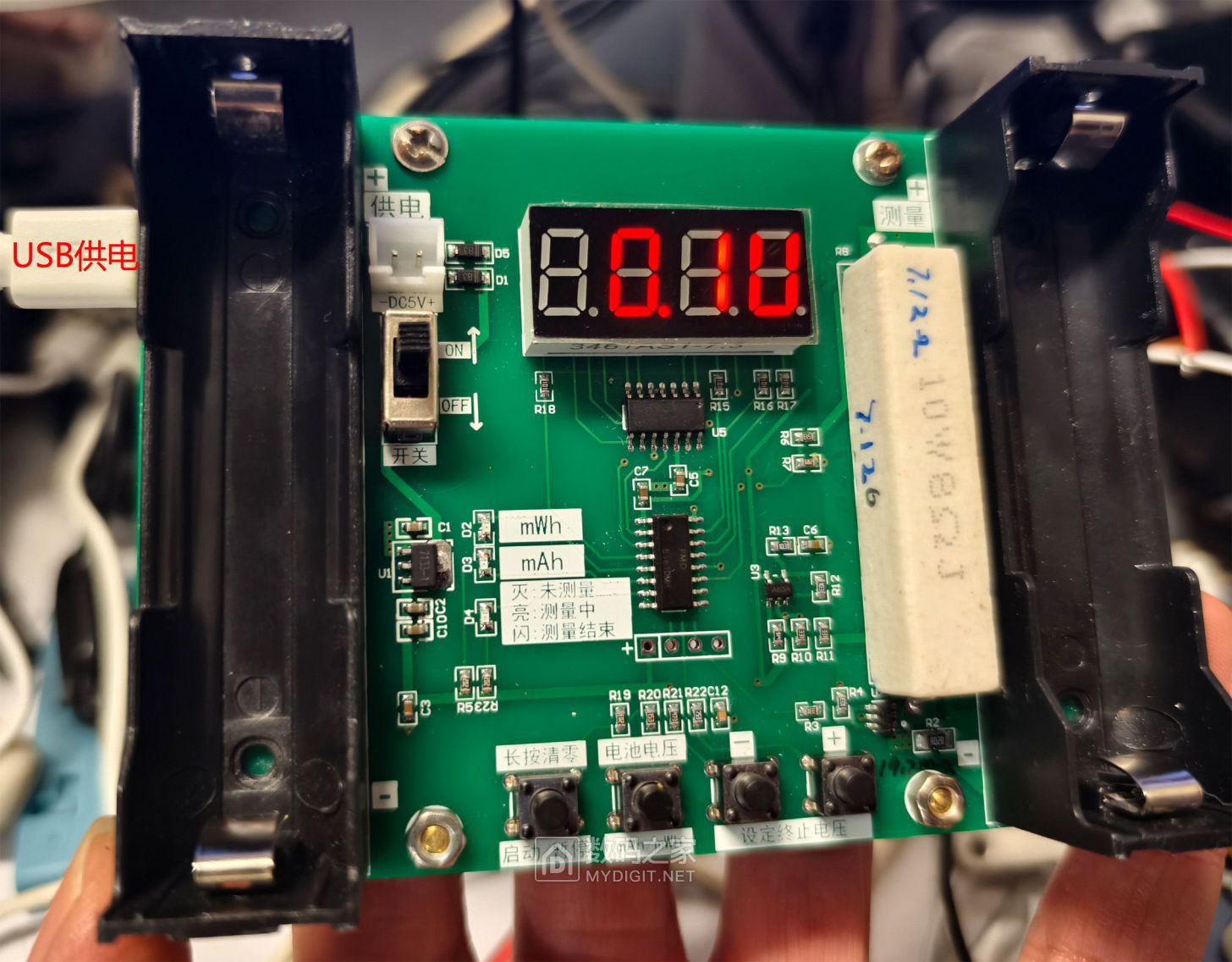

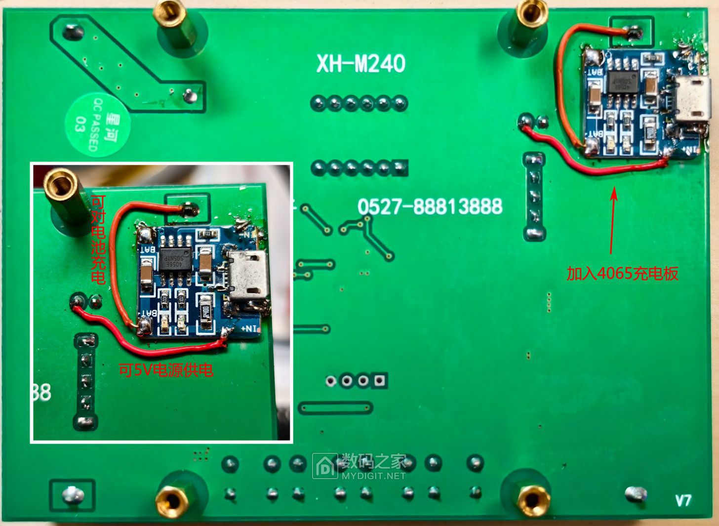

使用一节锂电池供电的这个电池仓,只能供电,不能外接充电,利用这个电池仓,加了一块4056的充电板,这样就可以电池充电、电池供电、USB供电了。
USB供电状态
整体电路图

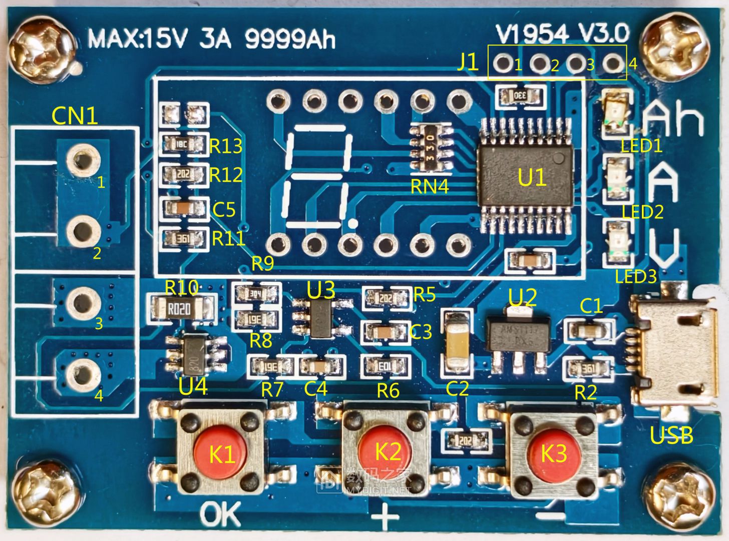

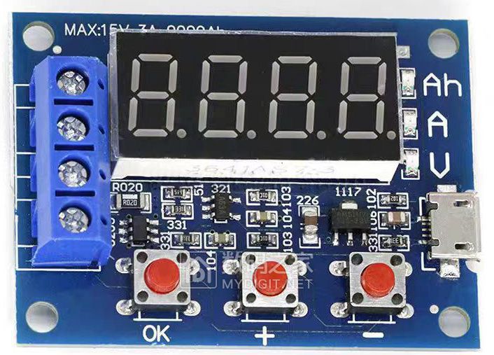

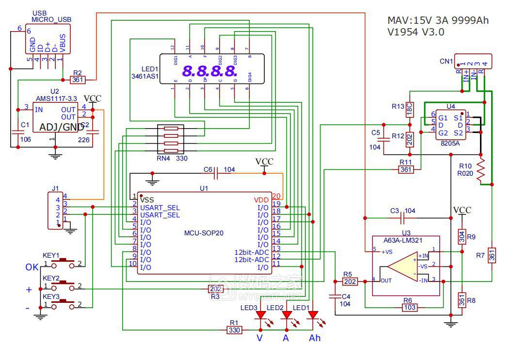

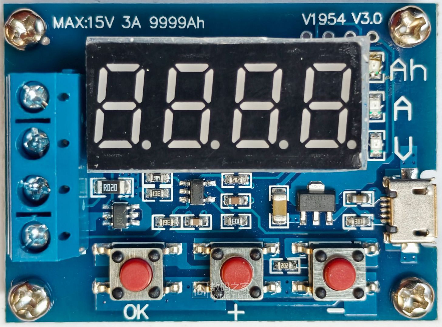

二、另一种常见的是ZB2L3电池容量测试仪
外接负载放电,最大测试电流是3A,可测电1.2到12V的电池,也就是可以测试单块铅酸电池。配有两个7.5欧姆(5W)的放电电阻,如下图

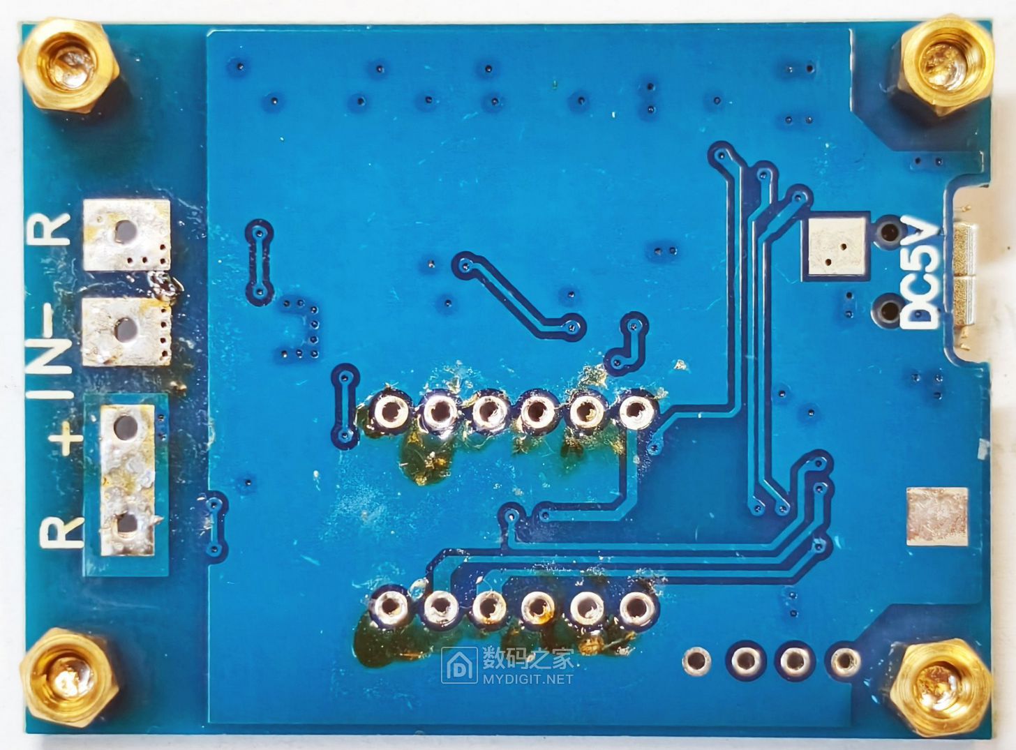

我买到的是下面这样的,关键(运放周边的电阻)信息不一样的
为了看清楚,拆下部分元件
背面
标上元件代号
部分元件
电路如下
与上面的锂电池容量测试仪的原理一样,不做分析。
注意电流采样放大器周边电阻阻值,与上面的锂电池容量测试仪有一点不一样,其实,这个ZB2L3电池容量测试仪与上面的应该是一样的,我这个可能是山(修)寨(改)的,所以运放的放大倍数不一样。
这个输入与输入关系如下图
不知MCU中的算法是什么样的
相对误差如下:

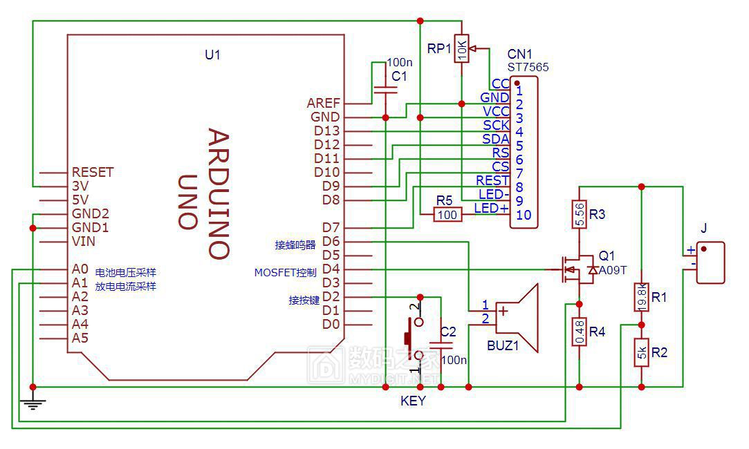

三、自己献个丑

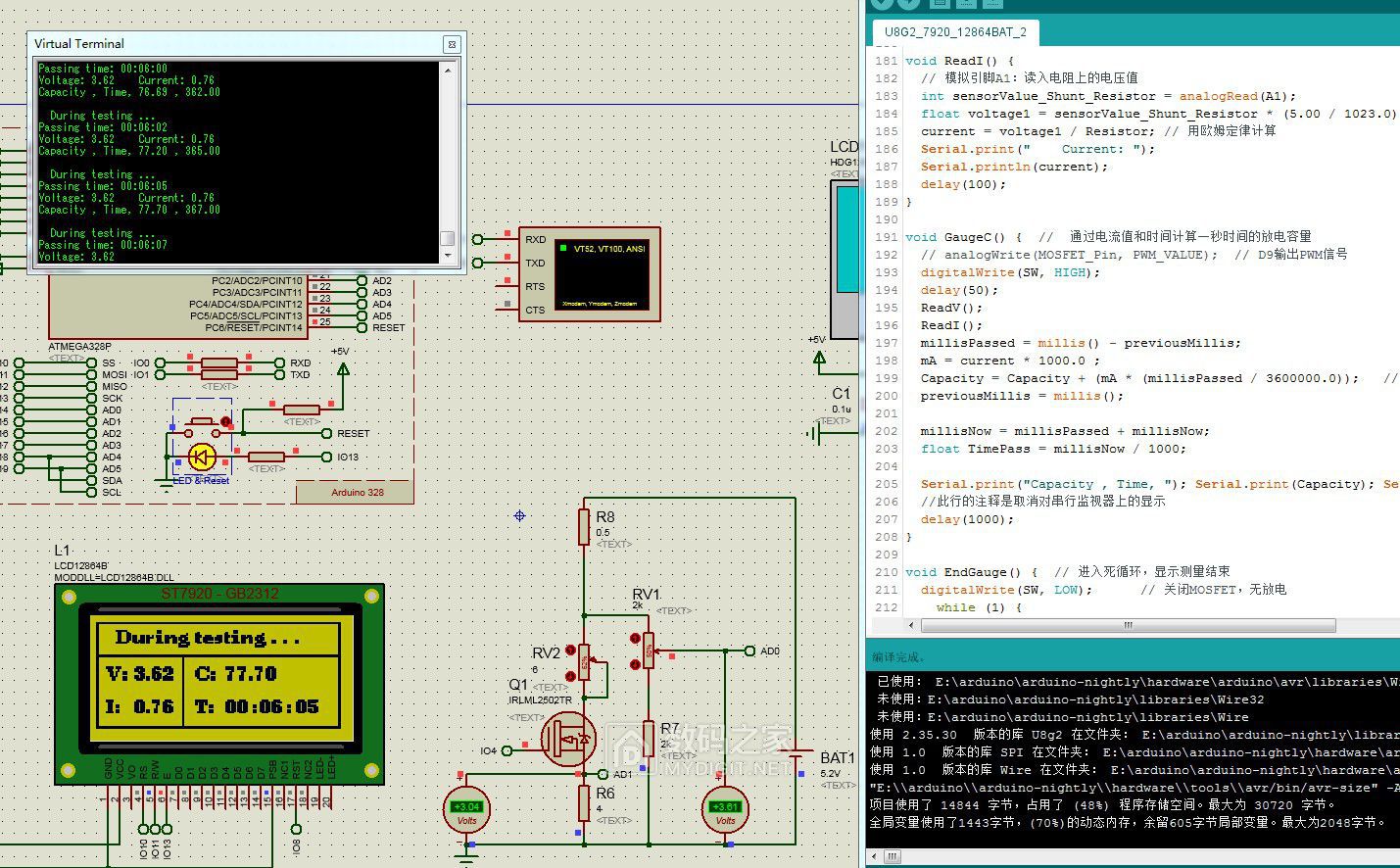

先仿真一个看看,
搭一个实际电路试试。

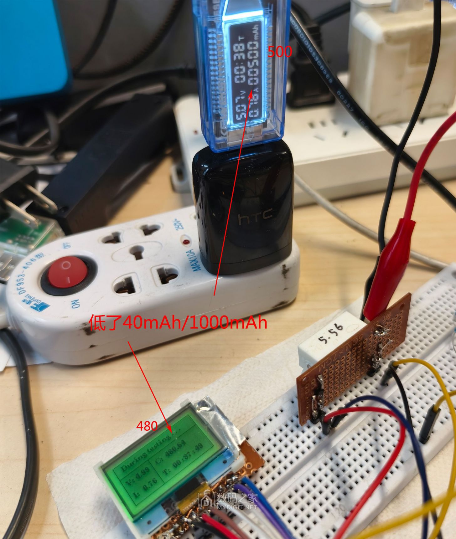

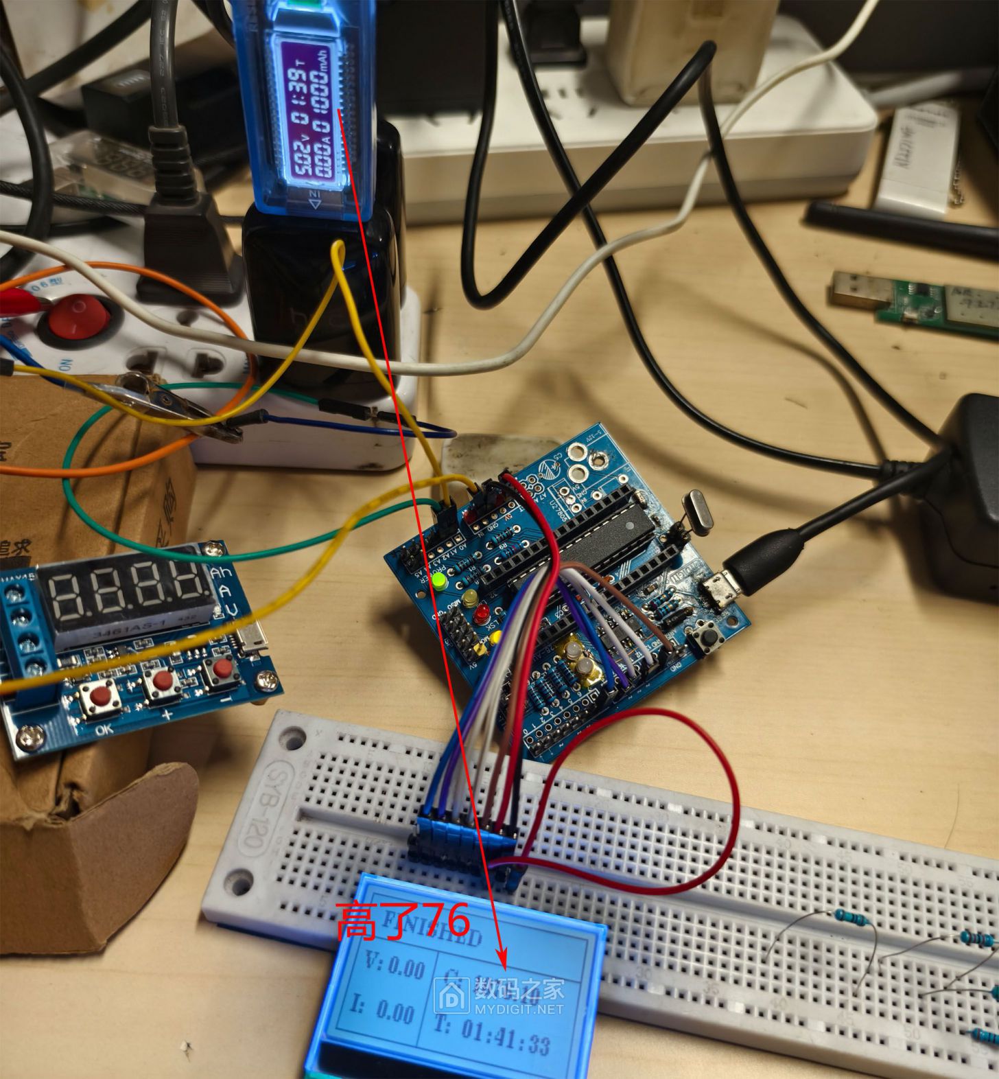

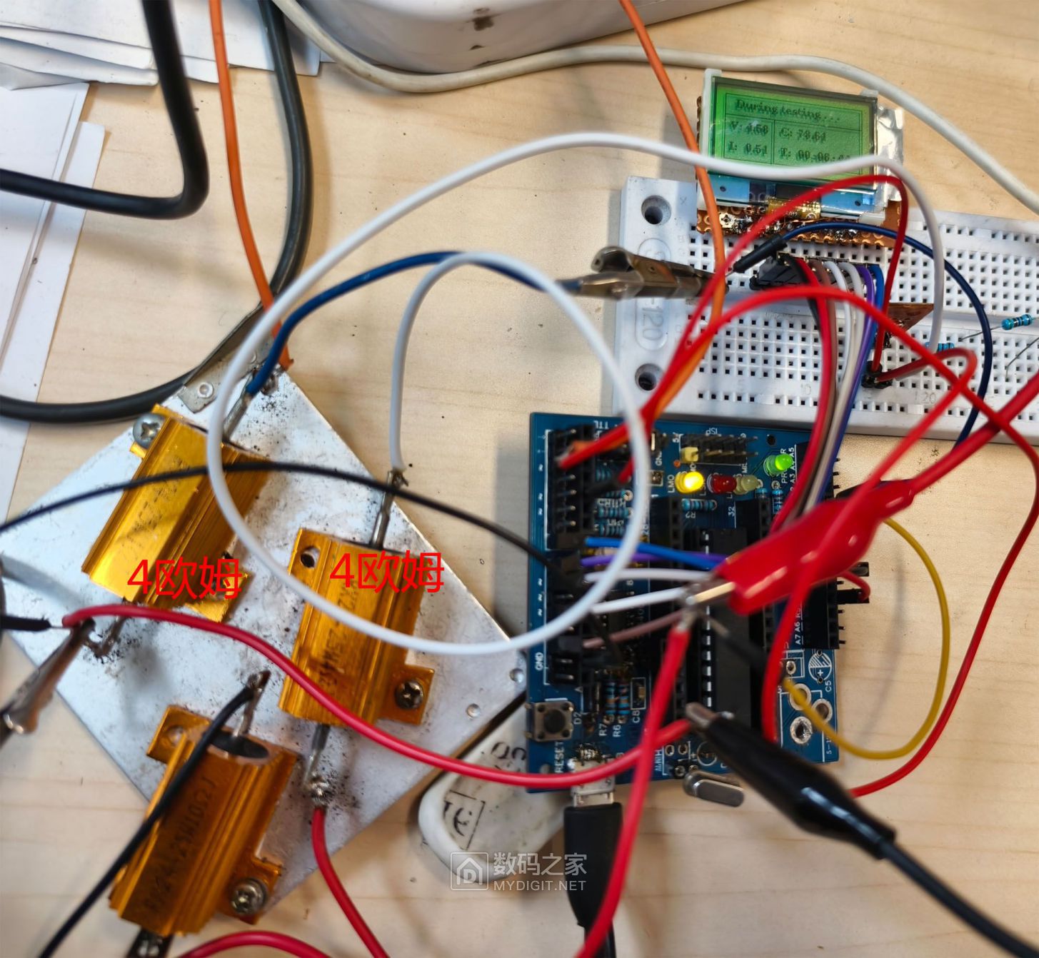

用8欧姆电阻放电,其中的4欧姆电阻做电流采样,现场情况。
使用Arduino板载5V做为参考电位,

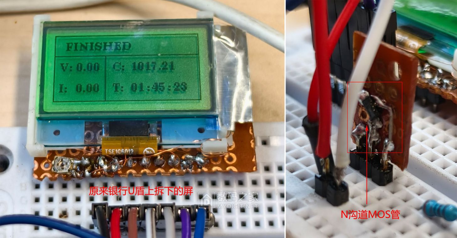

用的是U盾上拆下来的ST7565的屏,放电开关使用NMOS管A09T。
电路如下:

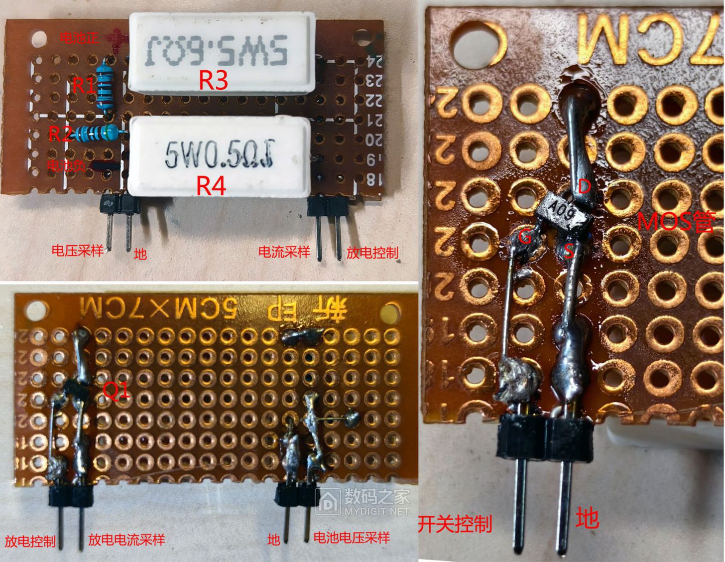

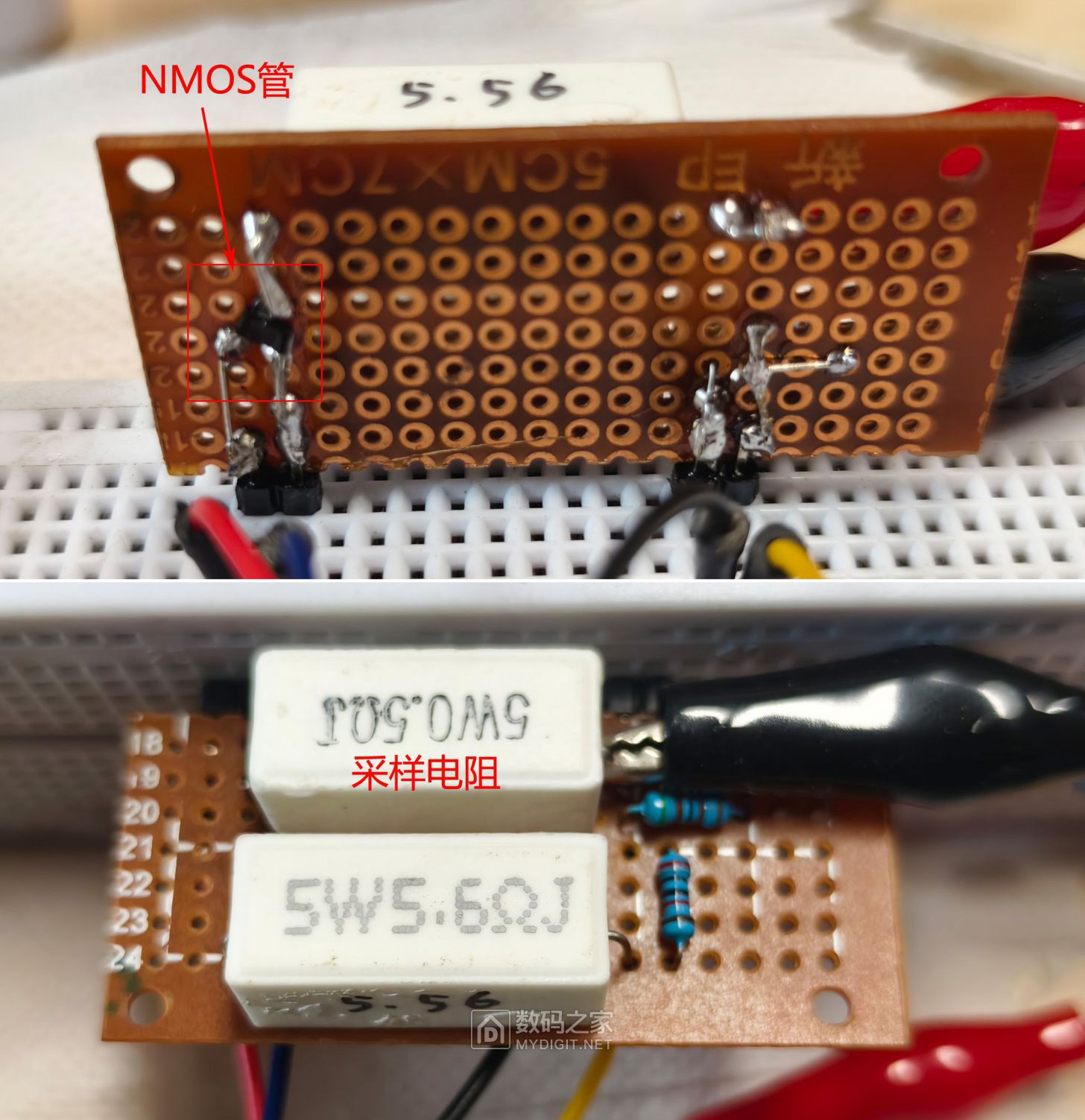

改用0.5欧姆电阻进行采样,放电为(5.6+0.5=)6.1欧姆电阻。与NMOS管搭有一块洞洞板上
测量结果的查对误差如下

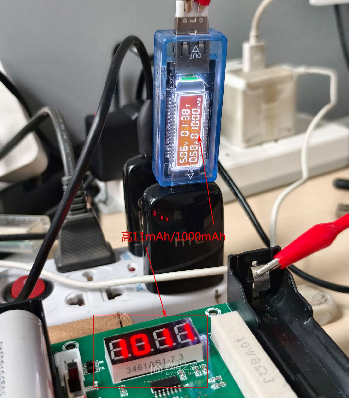

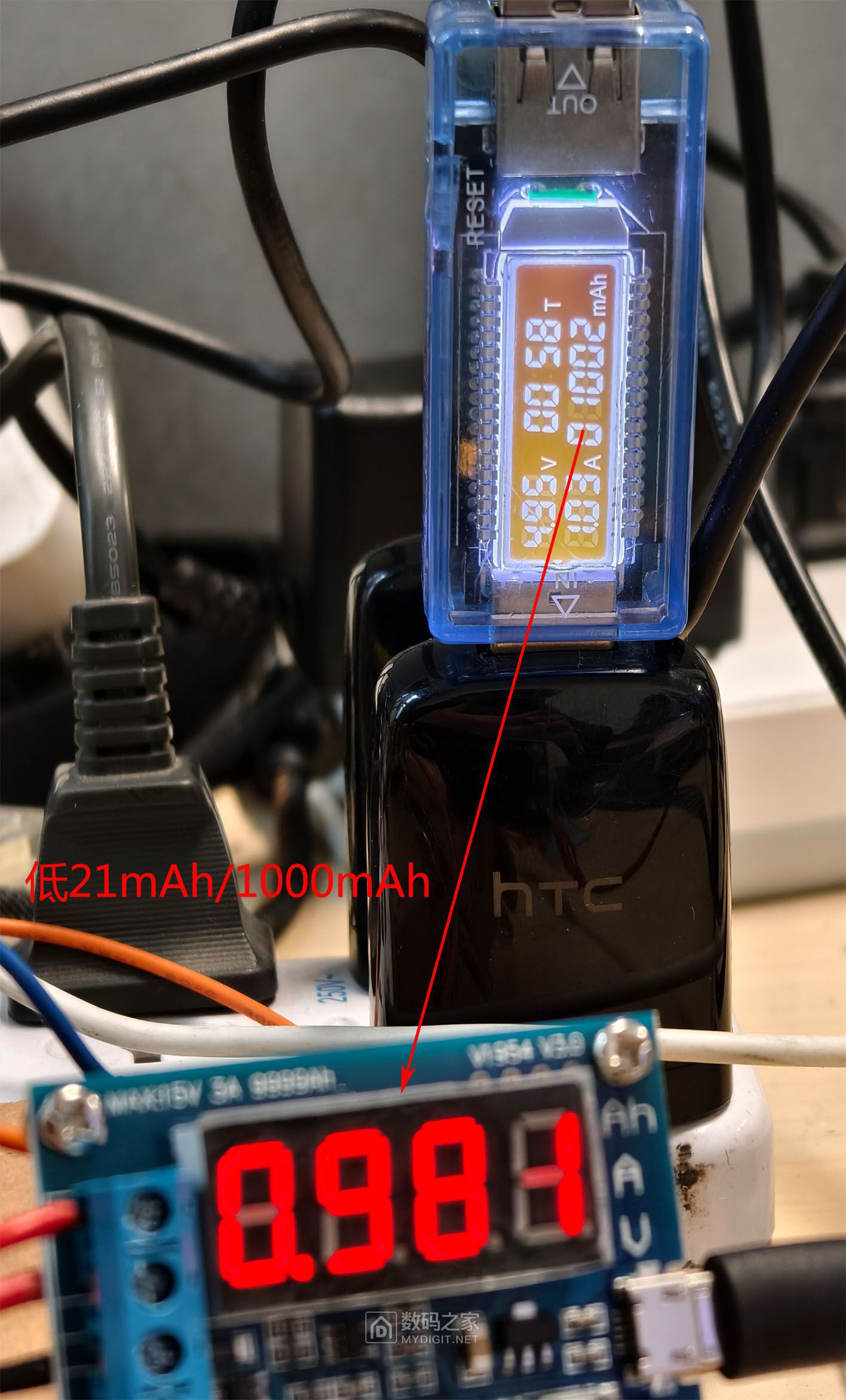

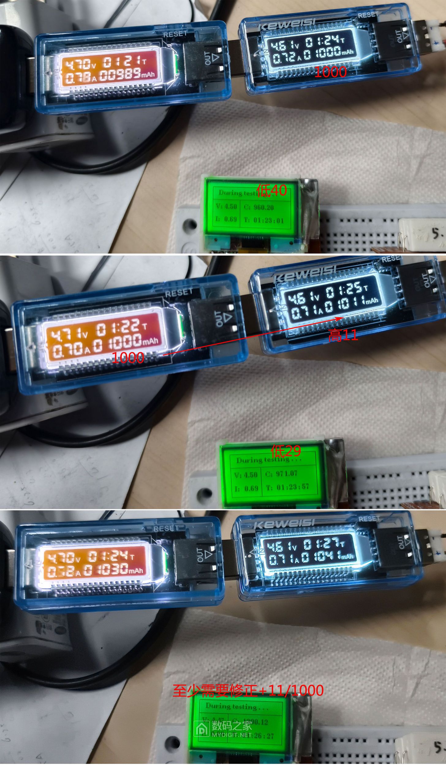

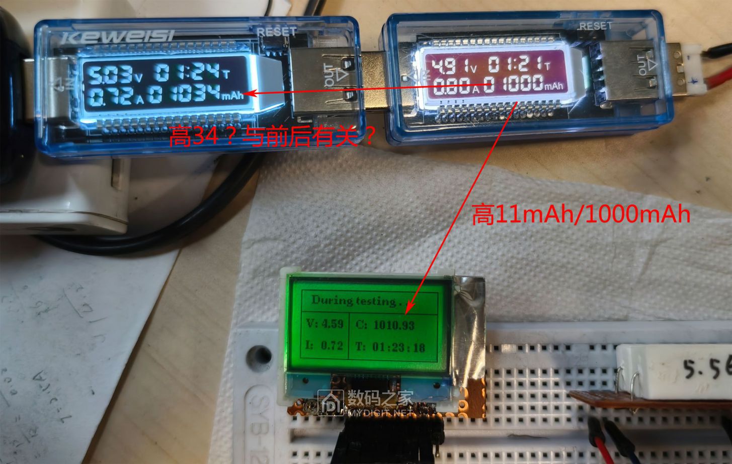

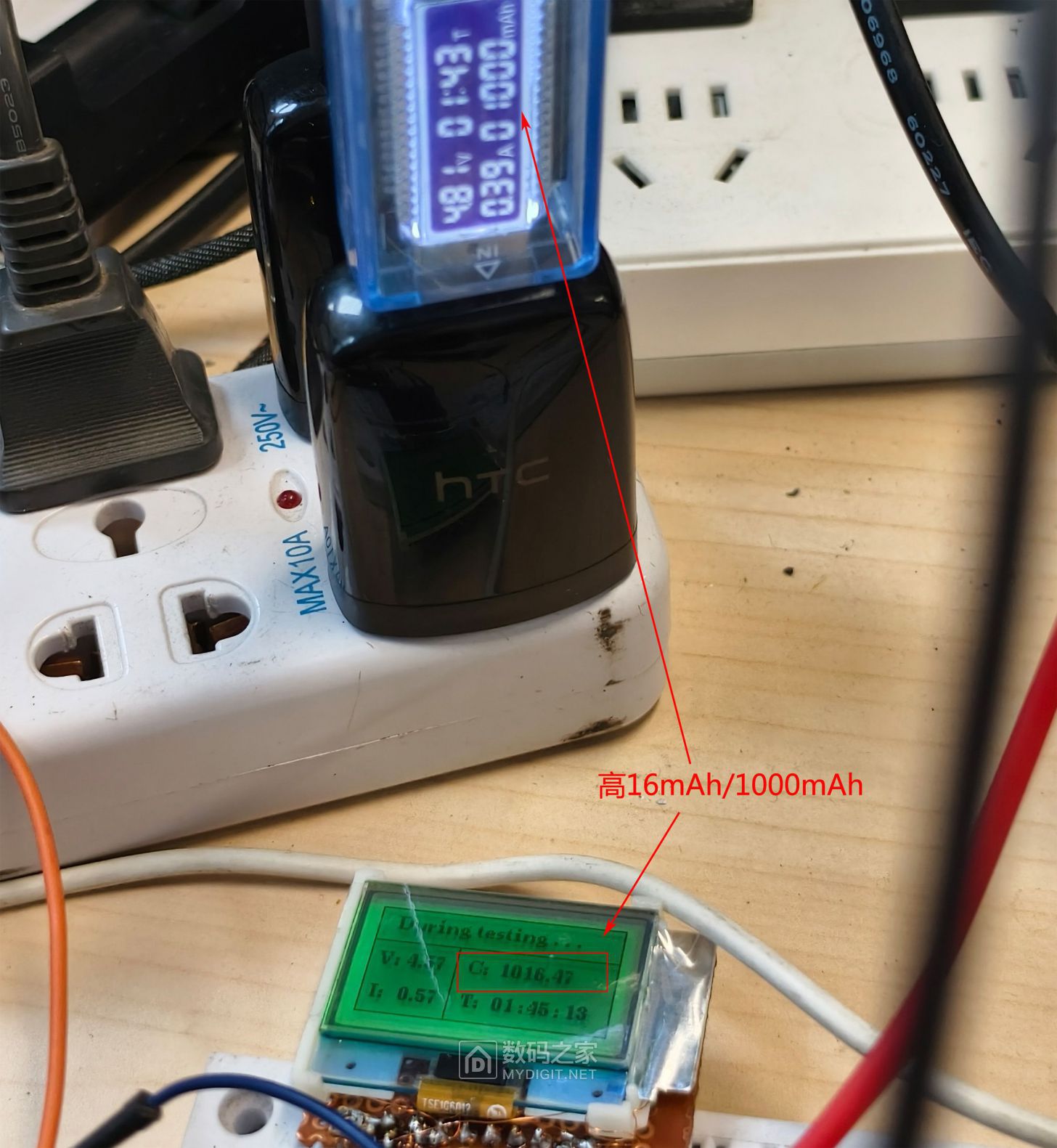

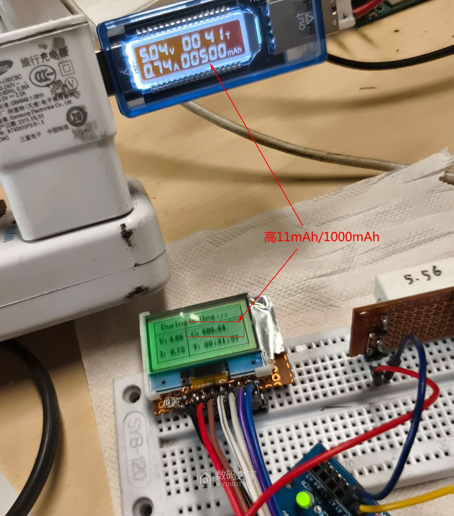

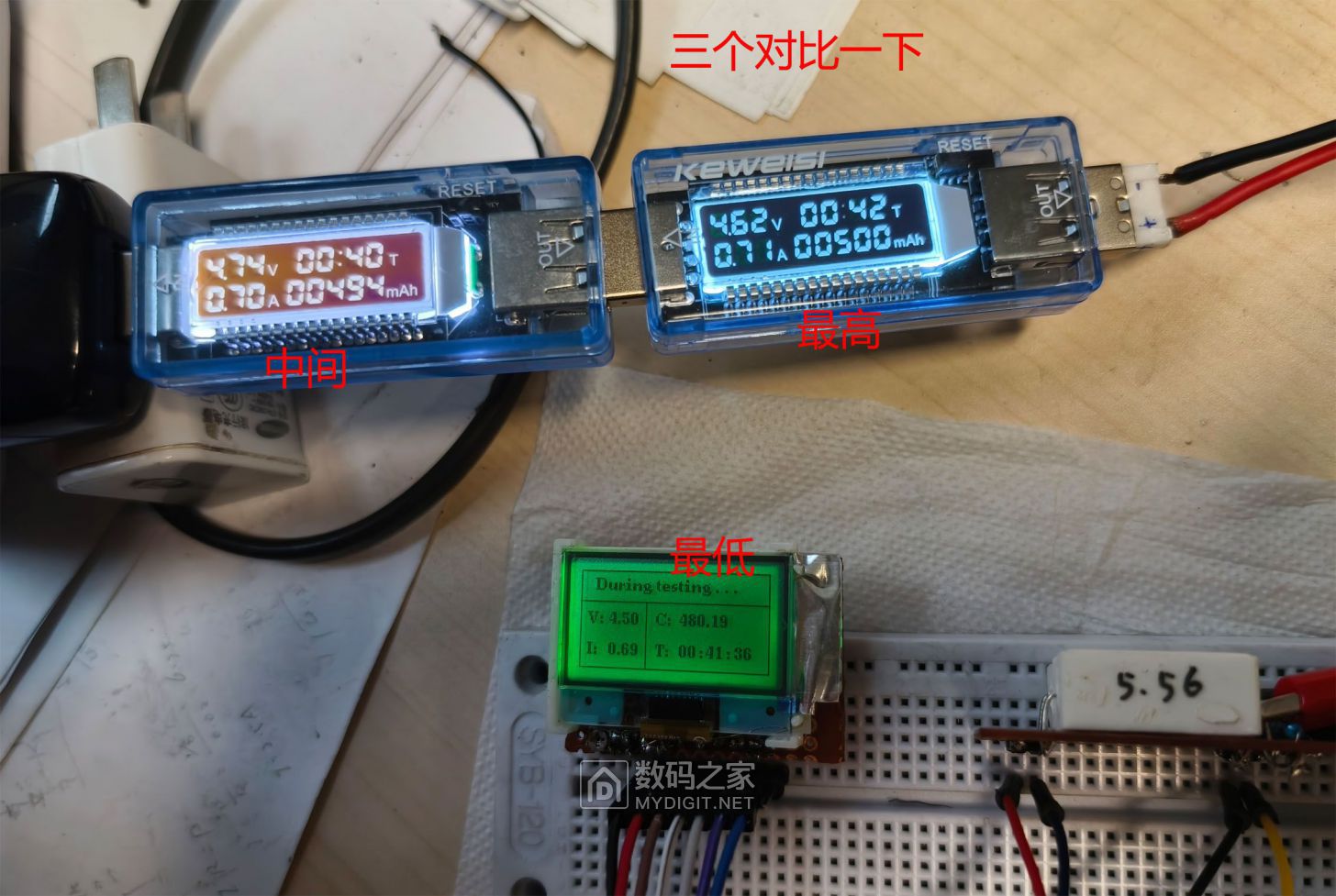

换了一个参考表,测量结果
两块参考表一起用,在500mAh时的情况
在1000mAH时的情况

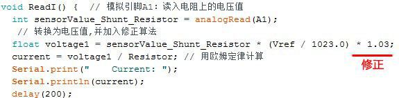

看来两个参考表也是有误差的,而且很明显。自己做的肯定是有误差,想做修正,又没有标准源,只好找这两个参考表的中间值了。在算法中做个小修正
最后的结果如下
两个参考表在前后的位置也表现不同。
先不管了。误差产生:
一是参考电压的选择,是否准确;可用板载的电压,不同USB设备供电电压是不同的,所以可以选用外部参考电压。当然要求不高也可使用Arduino nano板的内部1.1V参考电压。
二是所用的电阻(采样及分压)精度是否高;电池电压测量使用的分压电阻是为了使用低参考电压而设置的,有误差只会影响放电终止电压。放电电阻中的电流采样电阻不精确,就会影响电池容量的测量。
三是系统布线是否合理,大电流线要粗且单独走线。这个就不用说了。其实这个测量精度对于本人而言没有多大意义,就是对18650电池衰减情况的一个判定,不做分容,足够了,打板就不做了,几块电池测完也是吃灰。
最后,贴出丑陋的原代码。
#include <Arduino.h>
#include <U8g2lib.h>
* 实际使用的是ST7565的12864屏,仿真时使用的是ST7920的12864屏。
* 所有串行输出均为调试时使用,若不用串行监视器,可以删除。
* 引脚A0采集电池电压值。
* 引脚A1采集取样电阻上的电压,并根据欧姆定律换算为电流值。
* 引脚D2为按键引脚,对地接一个按键开关。在测量结束后长按可复位。
* 引脚D4为MOSFET控制,测量结束可停止放电。
* 引脚D6为蜂鸣器引脚,对地接蜂鸣器,测试结后提示用。
* 引脚D7、D8、D9、D11、D13按照U8G2库要求接LCD屏。
//实物使用
U8G2_ST7567_JLX12864_1_4W_SW_SPI u8g2(U8G2_R2, /* clock=*/ 13, /* data=*/ 11, /* cs=*/ 7, /* dc=*/ 9, /* reset=*/ 8);  // 实际是ST7565的屏
//仿真使用
//U8G2_ST7920_128X64_1_SW_SPI u8g2(U8G2_R0, /* clock=*/ 13, /* data=*/ 11, /* CS=*/ 7, /* reset=*/ 8);  // 仿真用
// 构造函数列表结束
const float BAT_LOW = 3.0;    //定义锂离子电池的最低电压
const float BAT_HIGH = 5.3;   //定义电池的最高电压,现为测试,可根据实际修改
const int Vref = 5.0;       // 定义芯片的参考电压,用于电压采样的C/A转换!根据实际修改
const int BEE_Pin = 6;   // 蜂鸣输出引脚 (pin5 pin6 频率为976.5625Hz)
const int BUTTON = 2;   // 按键引脚
