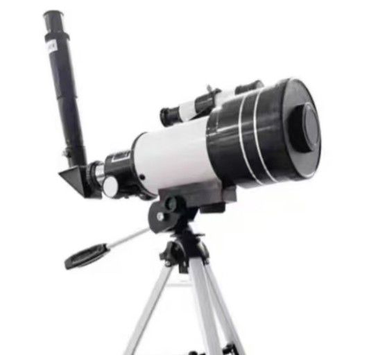

手头一台天极牌天文望远镜,以前孩子小的时候买过,感觉比邻居买的贵很多的天狼效果好得多。因为被人拿走,前些日淘了一个缺胳膊少腿的。现已经从别处配上了寻星镜、目镜。只缺固定镜筒的两个螺丝。
图像清晰度挺高的,不算纯粹儿童玩具。
现在的第一个问题:
1、记得开普勒望远镜是较短的长度可以获得较大的焦距,放大倍数大。目镜是凸透镜。镜像为倒像。
2、伽利略望远镜同样的放大倍数镜筒较长。使用凹透镜做目镜,镜像为正像。
3、H系列目镜使用的是凸透镜,就是配开普勒望远镜的。
事实上这个看的是正像。不太懂。
第二个问题:以前买的透镜,当然比较大,左下的是凹透镜,破了一块,另两块是凸透镜。
1、去掉目镜,用凹透镜直接放在目镜这个地方,虽然是破烂的,仍然能看,且是正像。感觉位置不是跟目镜差不多嘛?2、换上凸透镜,需要高于目镜位置半米才能显示图像。但同样也行。3、去掉天顶镜(就是把目镜镜头转到朝上位置的,看第四个图。)直接在这个接口位置放上镜头,调焦,无论是凹透镜还是凸透镜均不能出现图像

目镜放在这个上边也是正像。但是,又有奇怪的问题了:
把凸透镜放在这天顶径(原目镜位置)上边能正常显示,但是是倒像,把那个破凹透镜放在这儿无论怎么调节不能显示。
去掉天顶镜,直接把镜头放在下图这个位置,凸透镜不能显示,凹透镜能正常且是正像。
手头没有合适的透镜,从网上下单买几个试试。自己不是学物理的不是特别懂。这些问题原理上是什么?天顶镜开始我以为就是反光片,看来不是。结构是什么?
买了几个3cm4cm凹透镜,准备贴在下图插天顶镜位置试试。如果跟那个破几个片一样清晰,不就是普通望远镜了?只是才发现跟我想的不一样,这个天文望远镜焦距300mm。下单的3cm凹透镜焦距-75mm、4cm的焦距写的是100mm。焦距100mm的配上放大倍数才3倍?这是同一家下的单子,凹透镜焦距不是都应该负值吗?为什么一个负75、另一个100(没写负号)?这个-75的,放大倍数是不是还是300除以75等于4倍?

你图片中的天顶径是45度正向镜,它的原理图可以在网上搜一下,光线在里面经过了左右上下的两次颠倒,并且增加了光程,光程可能增加了有个10公分左右,所以当你拿掉它之后,直接把镜片放在对应的位置,光程就不够了。
第2个你用凹透镜或者凸透镜用来当普通的墨镜,它也是能看的,但是这个时候它的放大倍率是不足的,放大倍率比较小

楼主这个镜子是最普通的天文望远镜结构,凸透镜物镜+凸透镜目镜,如果是全直桶的你看到的应该是倒像
你看到正像是因为加了个倒像棱镜,就是这玩意,里边有块很复杂的棱镜,好像是个8面的棱镜,能把倒像变成正像
当然是有代价的,里边消耗的光路很长,所以去掉它之后需要把目镜挪很远才能看到图像
至于你这个短筒的玩意,主镜筒是个折返结构,前边一块中间嵌反光镜的凸透镜,后边是一块凹面反光镜,这种结构的最大好处是能够缩短长度
不过出来以后到目镜那里和上边那个普通镜子光路没啥不同
另外一点,凹透镜做目镜是要在光线没有到达焦点的时候才能用,凸透镜是要在光线到达焦点之后再用,用凸透镜做目镜看的是实像,凹透镜做目镜看的是虚像
所以呢,凹透镜做目镜需要的镜头长度要比凸透镜短不少
