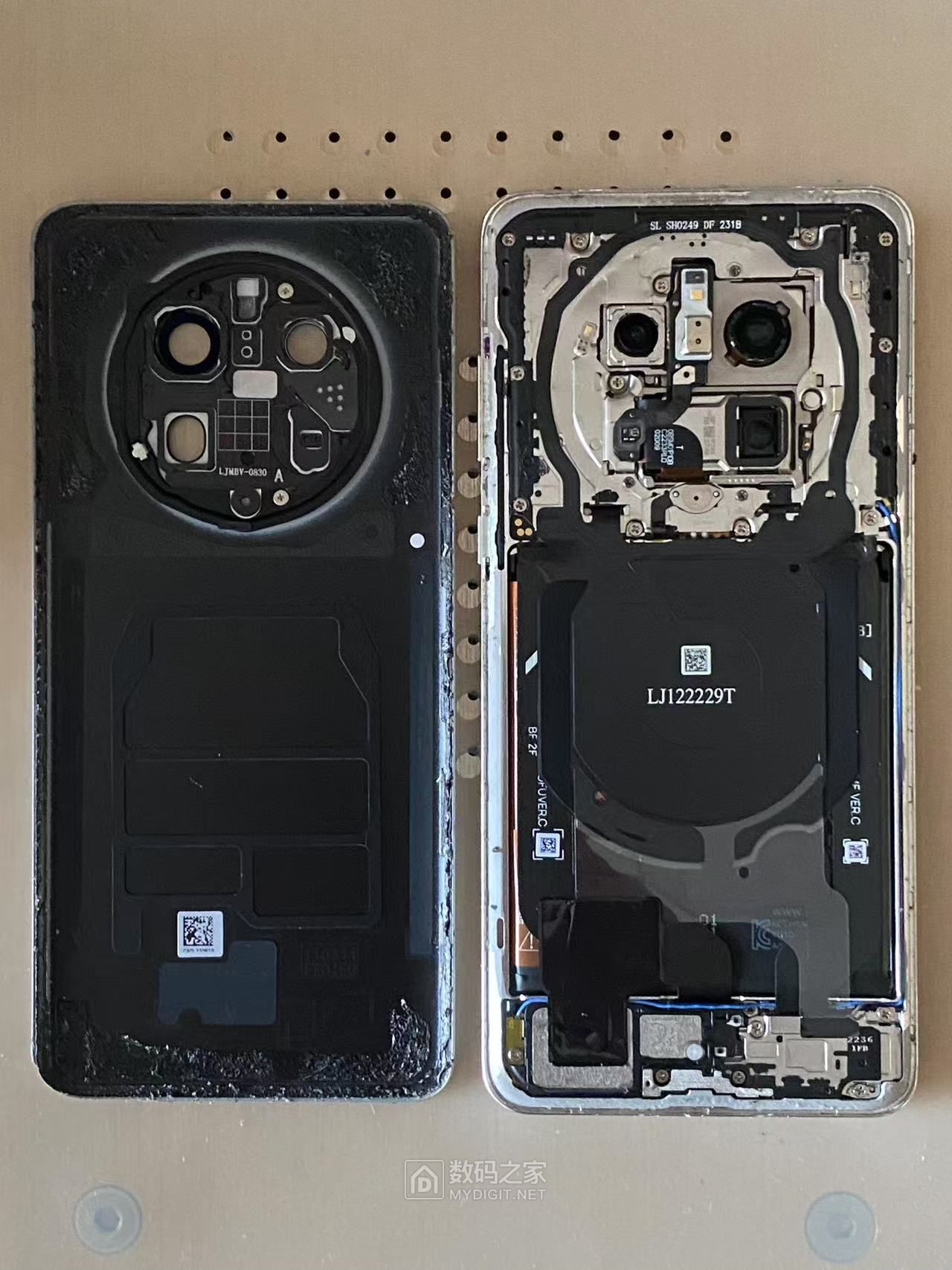

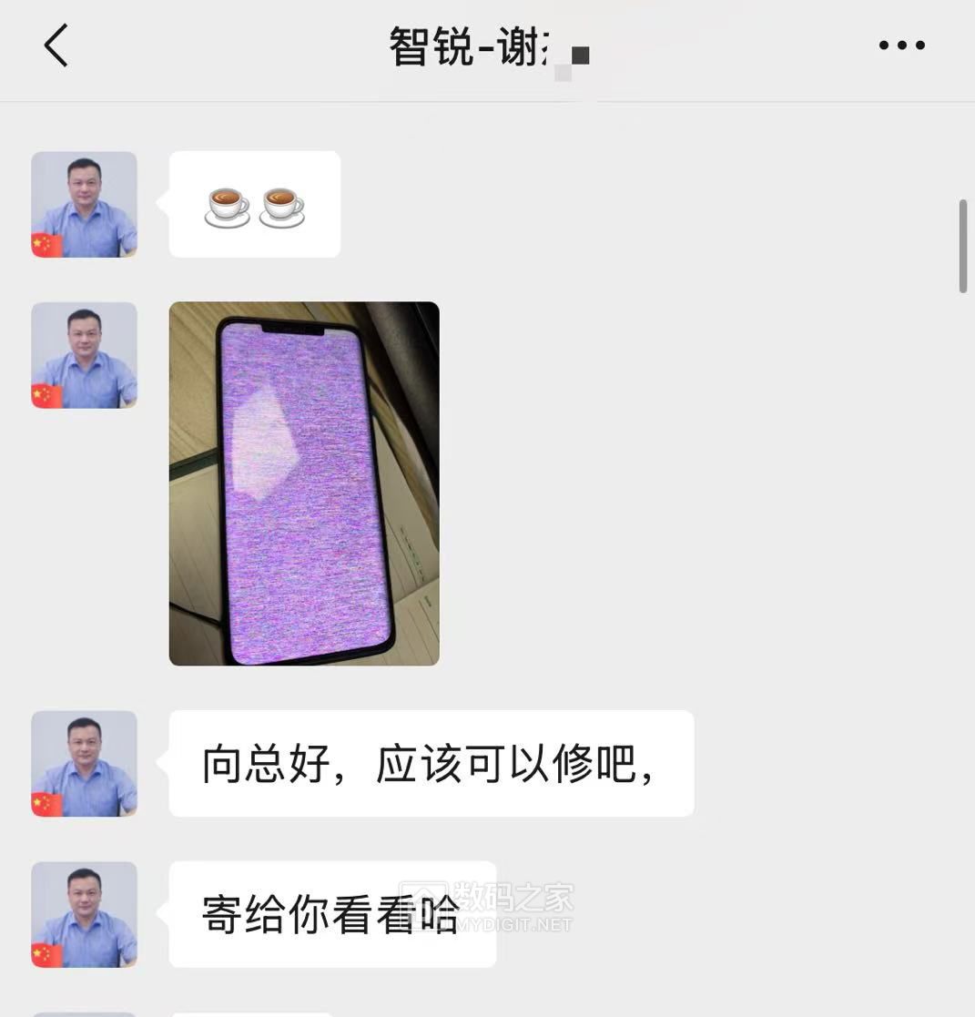

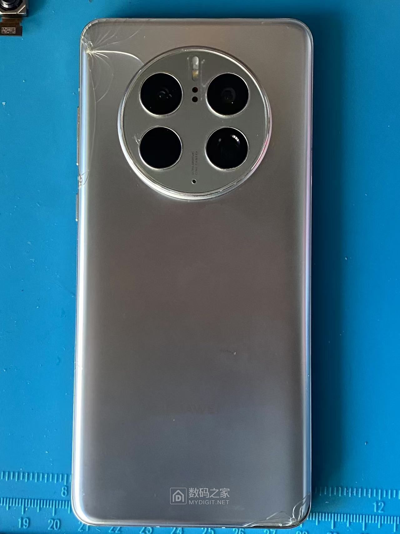

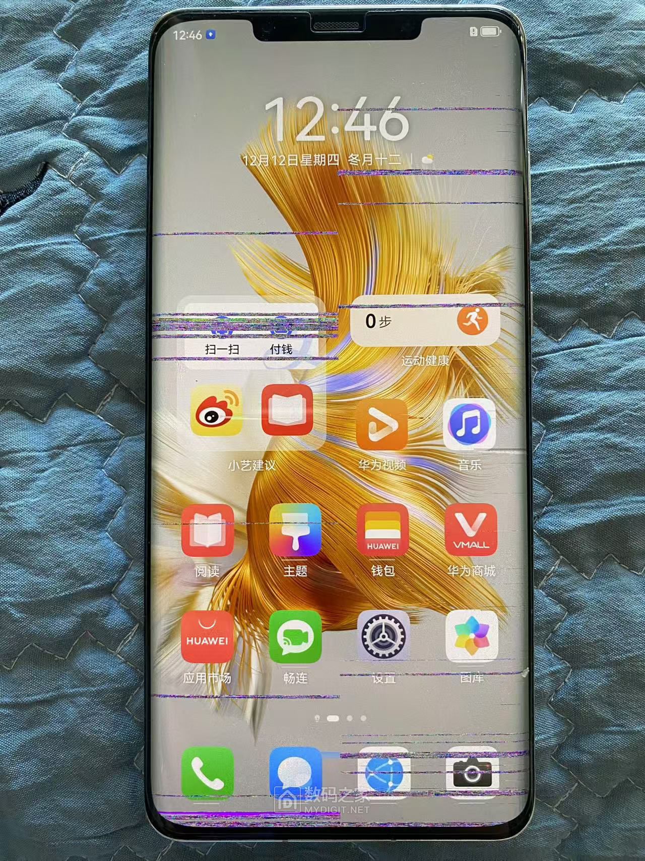

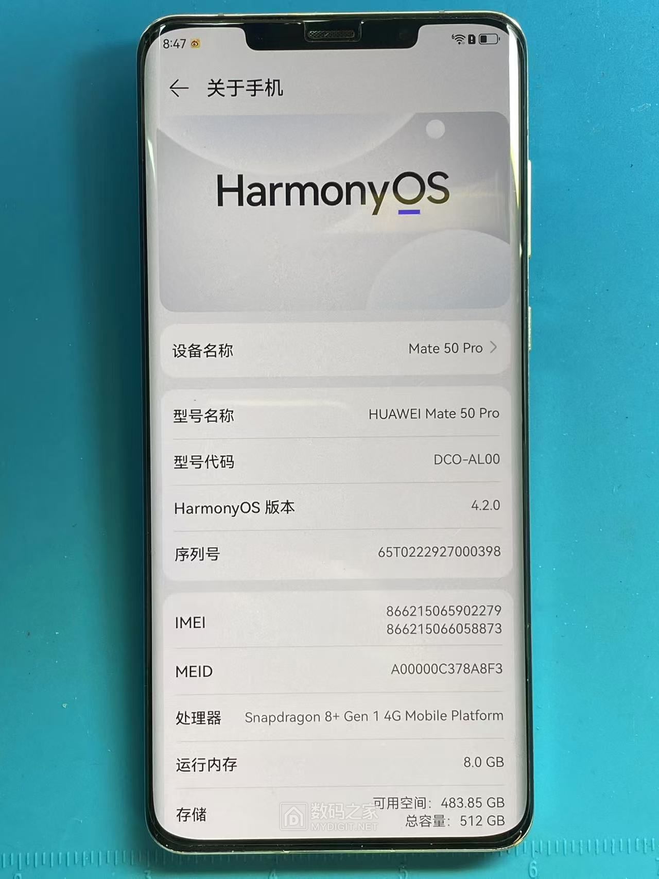

珠海智锐科技FPC线路板厂总经理谢总寄修华为mate50pro 8+512G手机花屏
收到后发现手机曾是重摔过的(后玻璃盖两角碎裂),居然屏幕没有摔碎,估计是昆仑玻璃盖板吧!
刚开机显示是好的没有花屏,多用会儿就复现故障了,只是没有谢总发给我的图片那么严重花屏

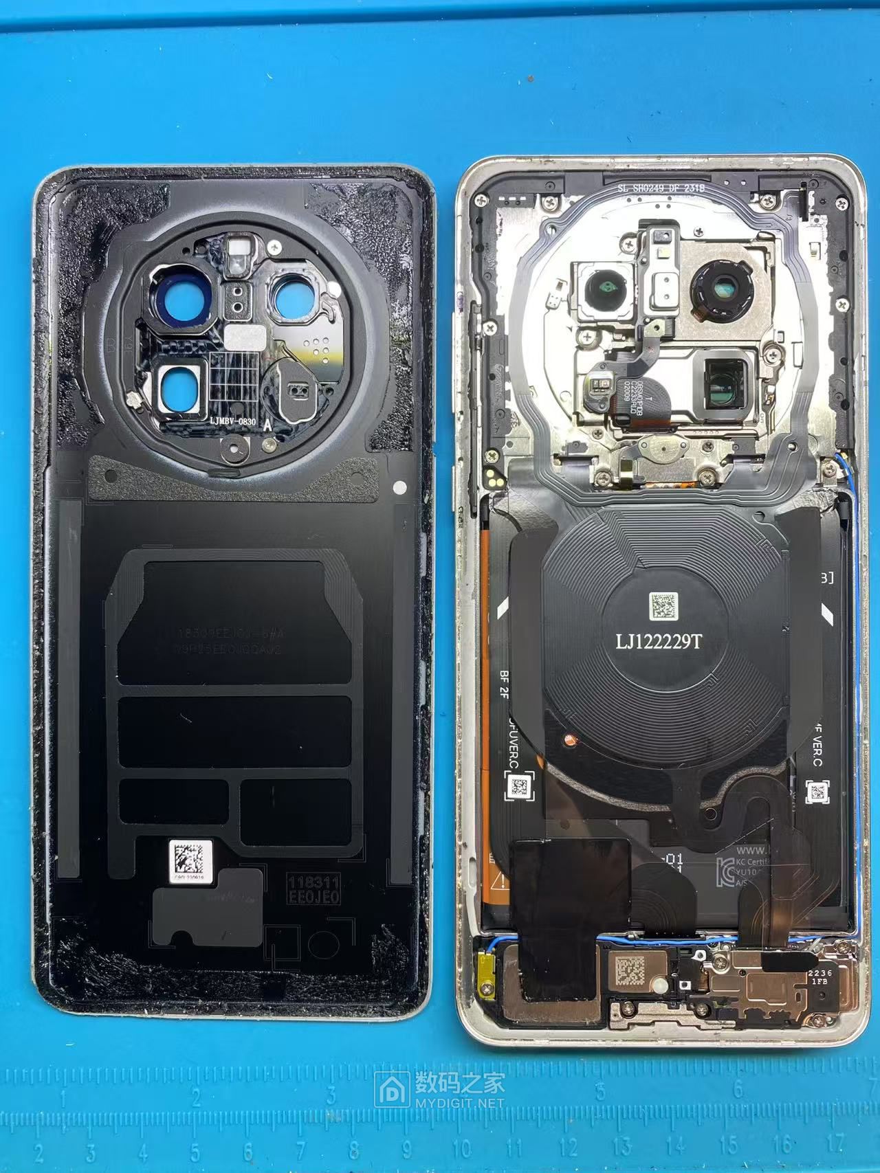

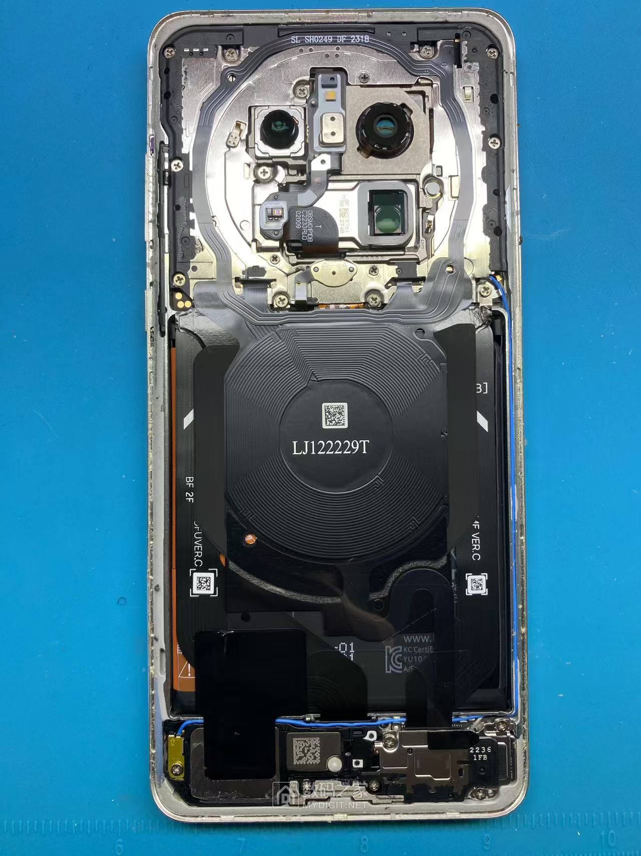

上加热台拆机,一修机,内部看起来就是干净
再来张单图

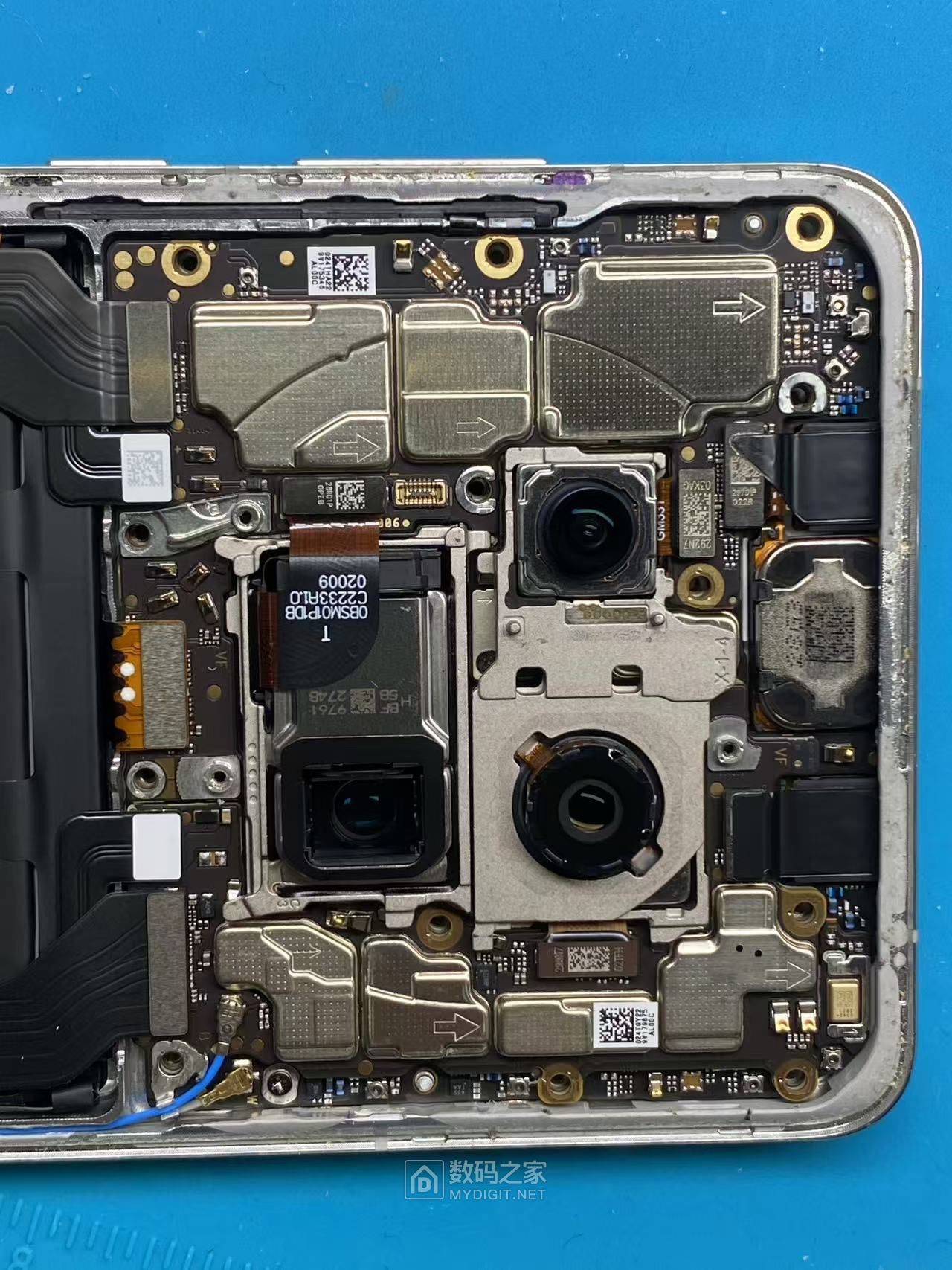

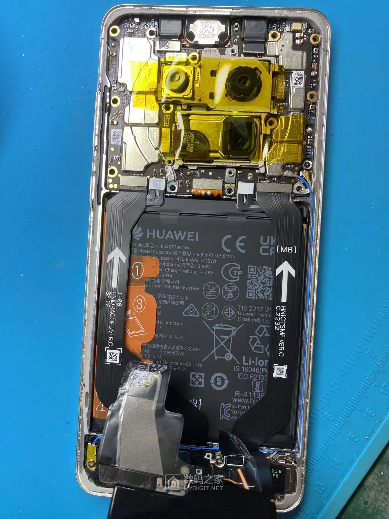

拆下主板护板,总感觉安卓手机与苹果手机设计差距蛮大的!

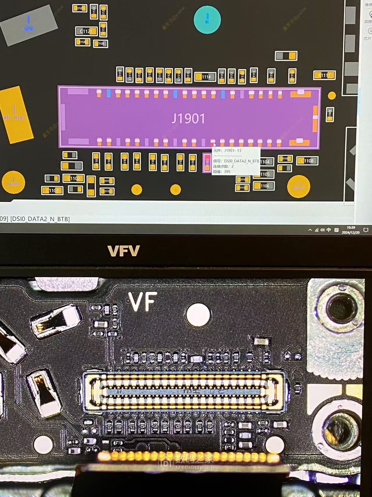

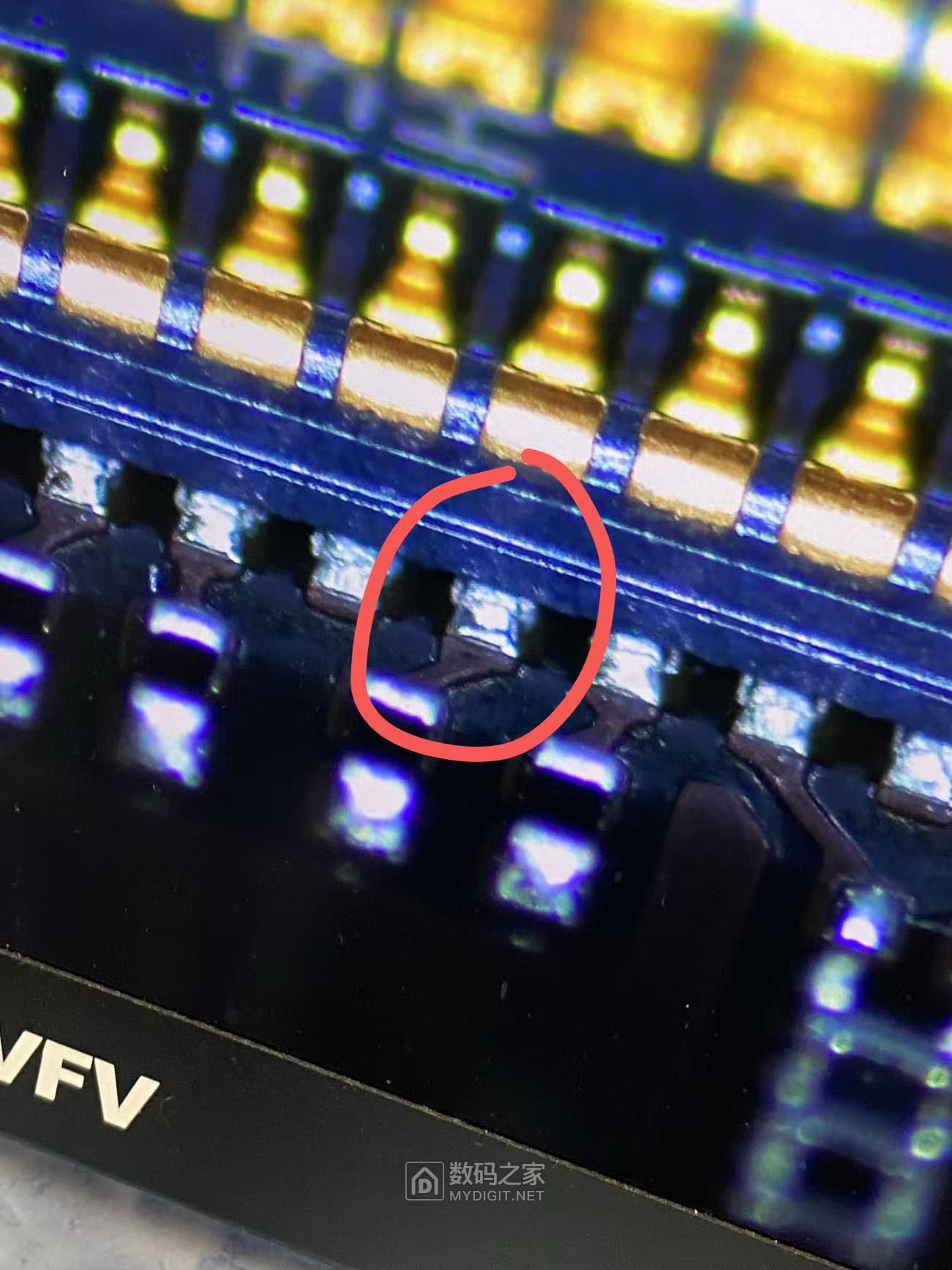

mate50pro有花屏通病故障,出现花屏一般为这3种原因,1:屏幕内联座子问题,很多人维修直接换此板对板连接器(真搞不懂,座子本身又没有坏,换它干啥?连基本的分析能力都没有吗?);2:CPU虚焊;3:中层掉点产生显示线路开路,多数为第1种情况。

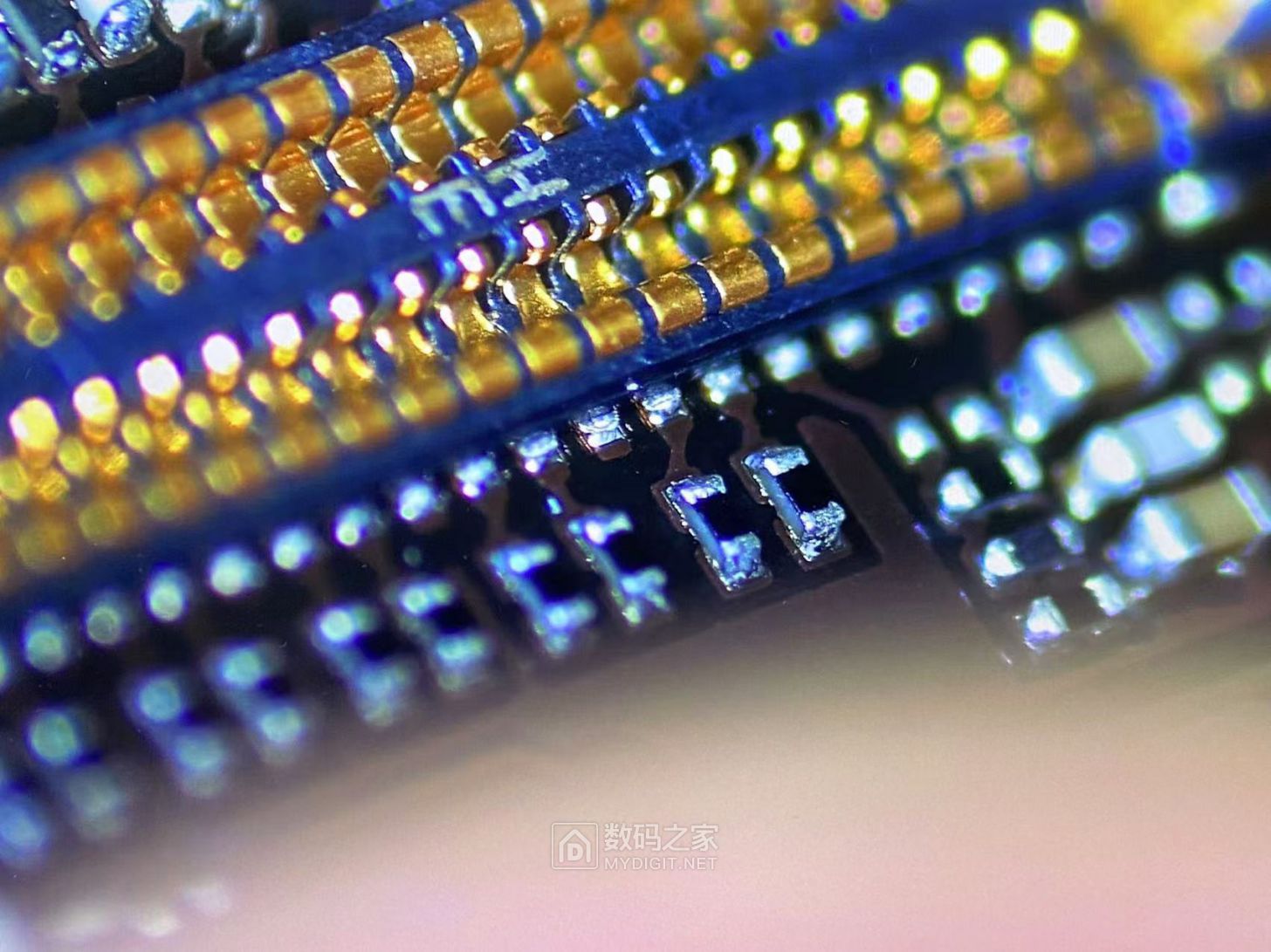

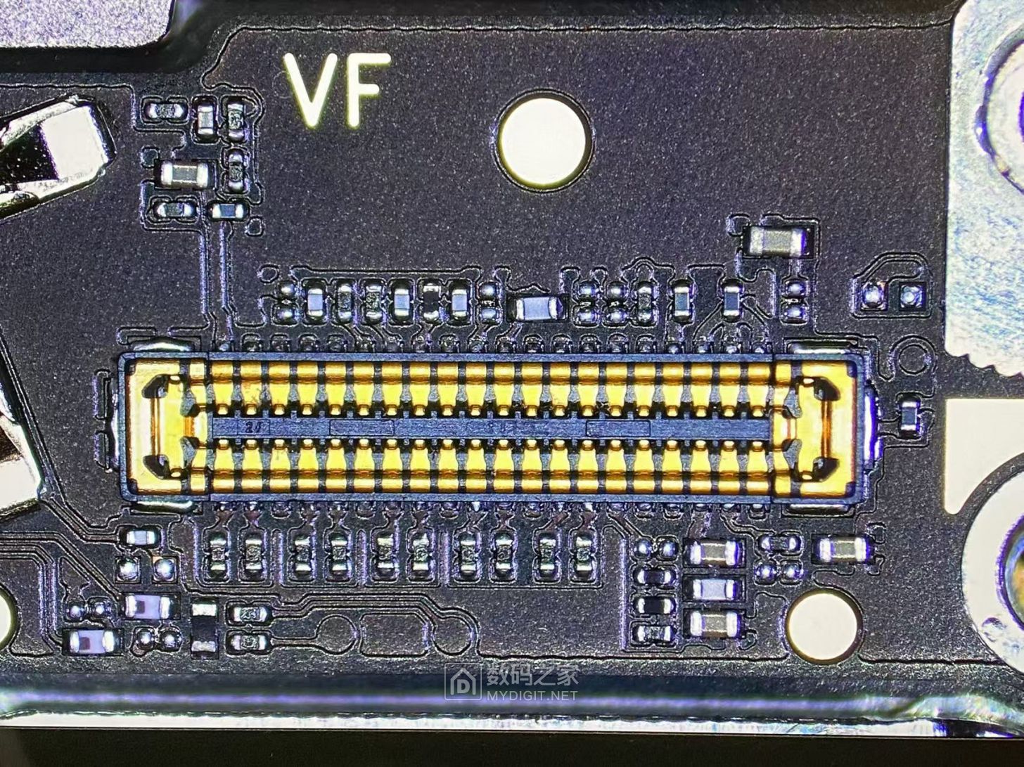

显微镜仔细观察显示座子,此边所有脚焊接均良好
另一边就发现有异常了,看起来象是锡裂
看看点位图

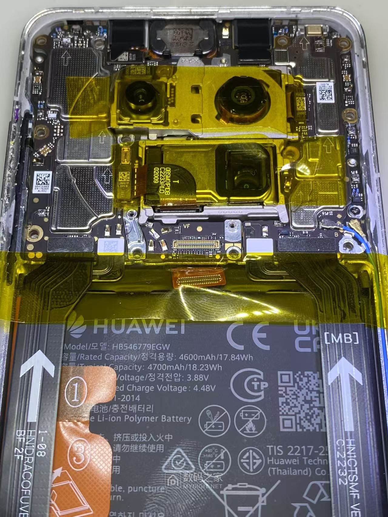

既然观察出来有引脚锡裂,准备不拆主板用烙铁进行补焊,当然也可以拆下主板用热风枪进行加焊,先用高温胶纸保护好摄像头及屏幕FPC上的BTB连接器
进口JBC烙铁对BTB连接器下边的一排除GND外的PIN脚进行补焊,屏幕几组DATA线PIN脚加强焊接
显微镜下看看整个BTB connector,应该能看出有几个脚锡量更多点了

开机进入系统,用了很久很久未再出现花屏,完美修复!
原因分析:可能因结构设计问题(屏幕内联座两端有2颗螺丝位),mate50pro手机重摔时因主板护板的牵扯,内部产生拉扯力使主板的BTB连接器焊脚裂开脱焊!
