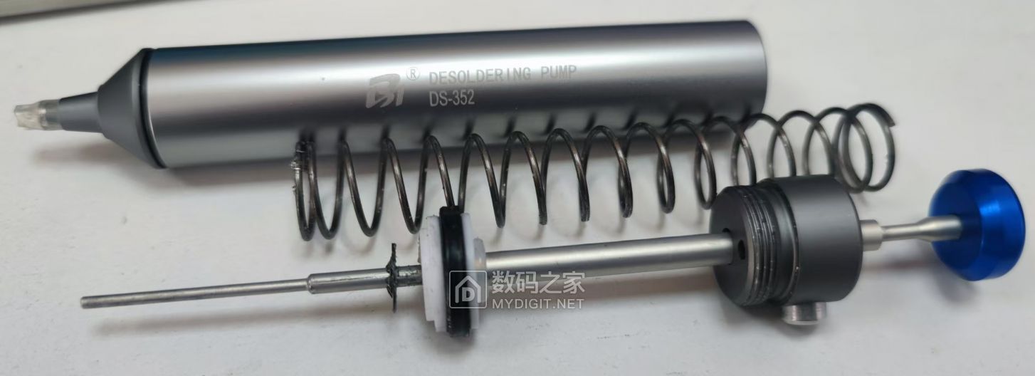

之前买了个全铝的吸锡器,用十几次那个杆子就会飞出来。返修回来也还是这样,也不知道他们有没修过。懒得折腾一直闲置在家。
昨天在厂里看焊接师傅用激光焊在焊铝板,忽然想起家里吸锡器飞针的问题。想能不能割个铝圆环套在杆上,用激光焊焊接加固。说干就干,今天把吸锡器带到厂里开始实施。
这个吸锡器那个固定小铁片不能卡死固定在铝杆上,导致用几次就要飞出来。

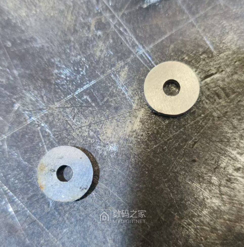

厂里用2厘铝板割的小圆环

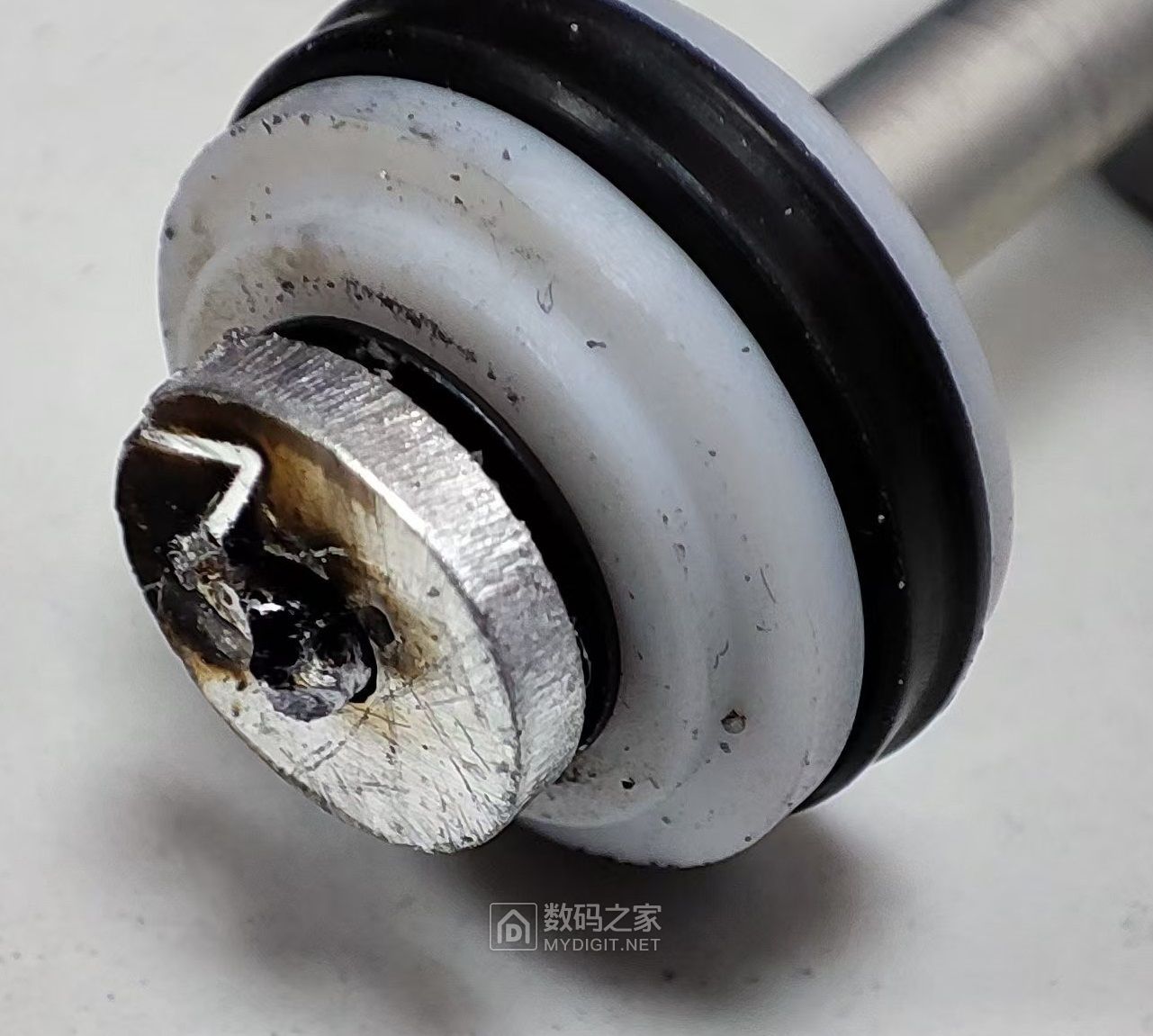

小铝环套上后,用激光焊焊接。稍微焊一下那个铝片上焊上了,但是铝杆沿着圆环面烧断,改造失败。
准备把整个吸锡器扔掉的时候,忽然想到烧掉的这个针起到把锡渣顶出吸锡器的作用,吸锡的功能没影响。那还是能将就用一下的。只是比较麻烦,每次用的时候需要拿个杆子把锡捅掉或者拆开清洗锡渣。
半废,聊胜于无。

另外焊断了代表经验不够,之前看他们烧电焊都是要调电流的,大了容易烧穿,小了焊不上或太慢...

还是你这个方法好,当初先贴个帖咨询下大家就没这事了。
 楼主| 发表于 2025-1-11 18:50:33 来自手机浏览器 | 显示全部楼层
确实没调参数,直接焊2mm厚铝板的参数直接焊了。这个应该是失败的直接原因。
