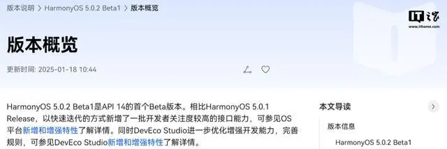

IT之家 1 月 19 日消息,华为开发者官网昨日公布了鸿蒙 HarmonyOS 5.0.2 Beta 1 新增和增强特性,新版本是 API 14 的首个 Beta 版本,官方称相比 HarmonyOS 5.0.1 Release,以快速迭代的方式新增了一批开发者关注度较高的接口能力,同时 DevEco Studio 进一步优化增强开发能力,完善规则。
