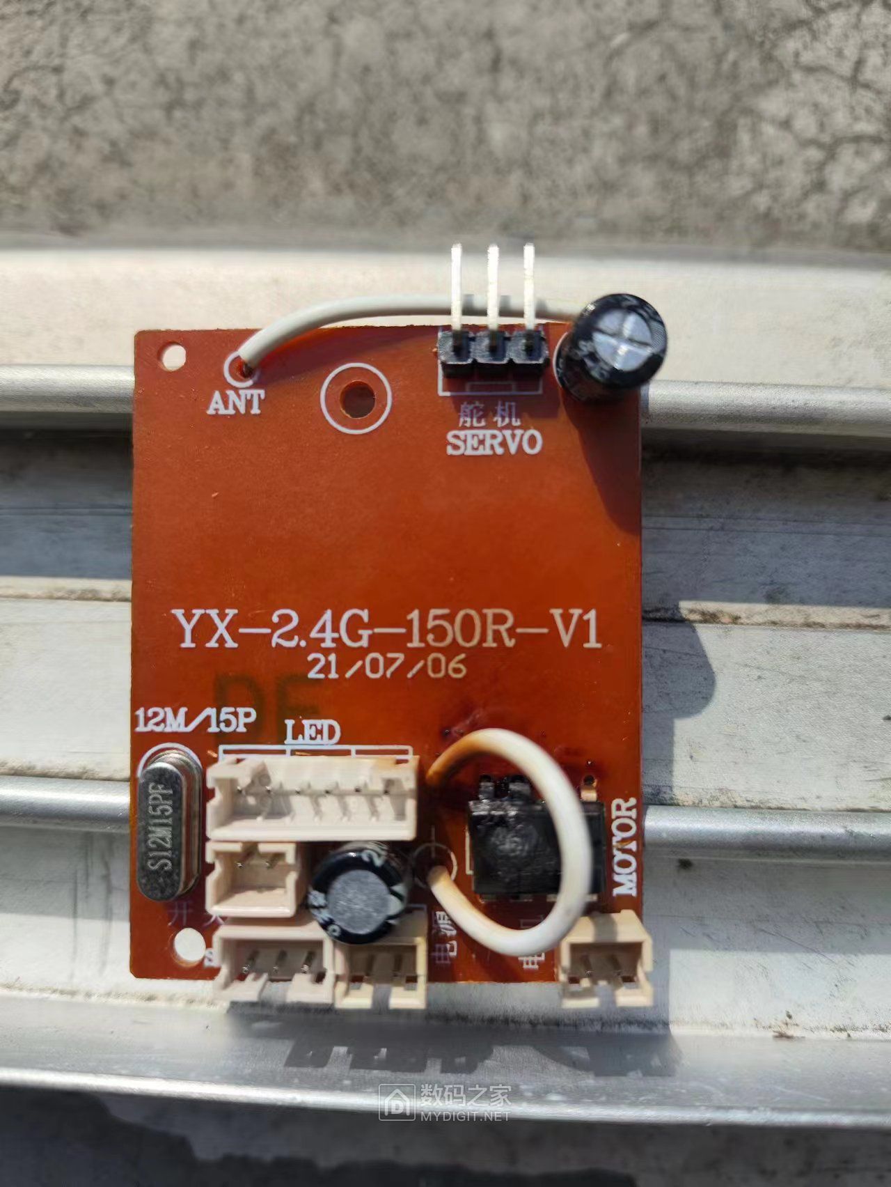

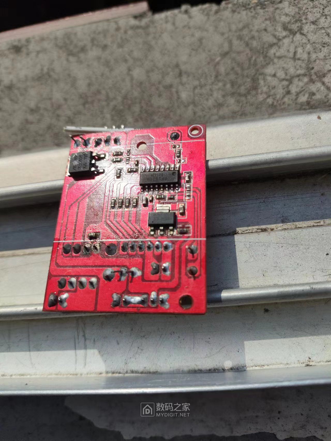

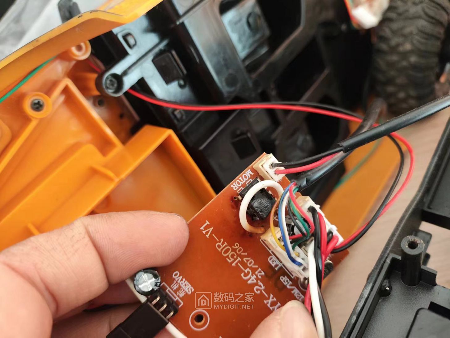

买给儿子的礼物,也玩了很久了,过年前车子被儿子玩了一会,撞到墙壁还使劲给油门,不一会就冒烟了,拆开看看是啥坏了
TA6586烧毁了,针脚PCB也烧了
TA6586烧毁了,针脚PCB也烧了
TA6586烧毁了
TA6586烧毁了

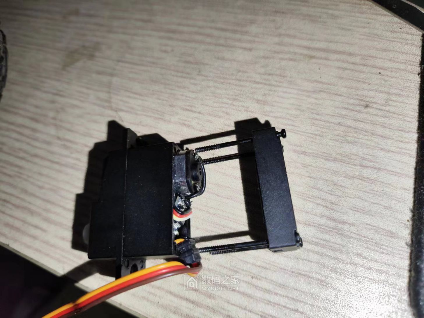

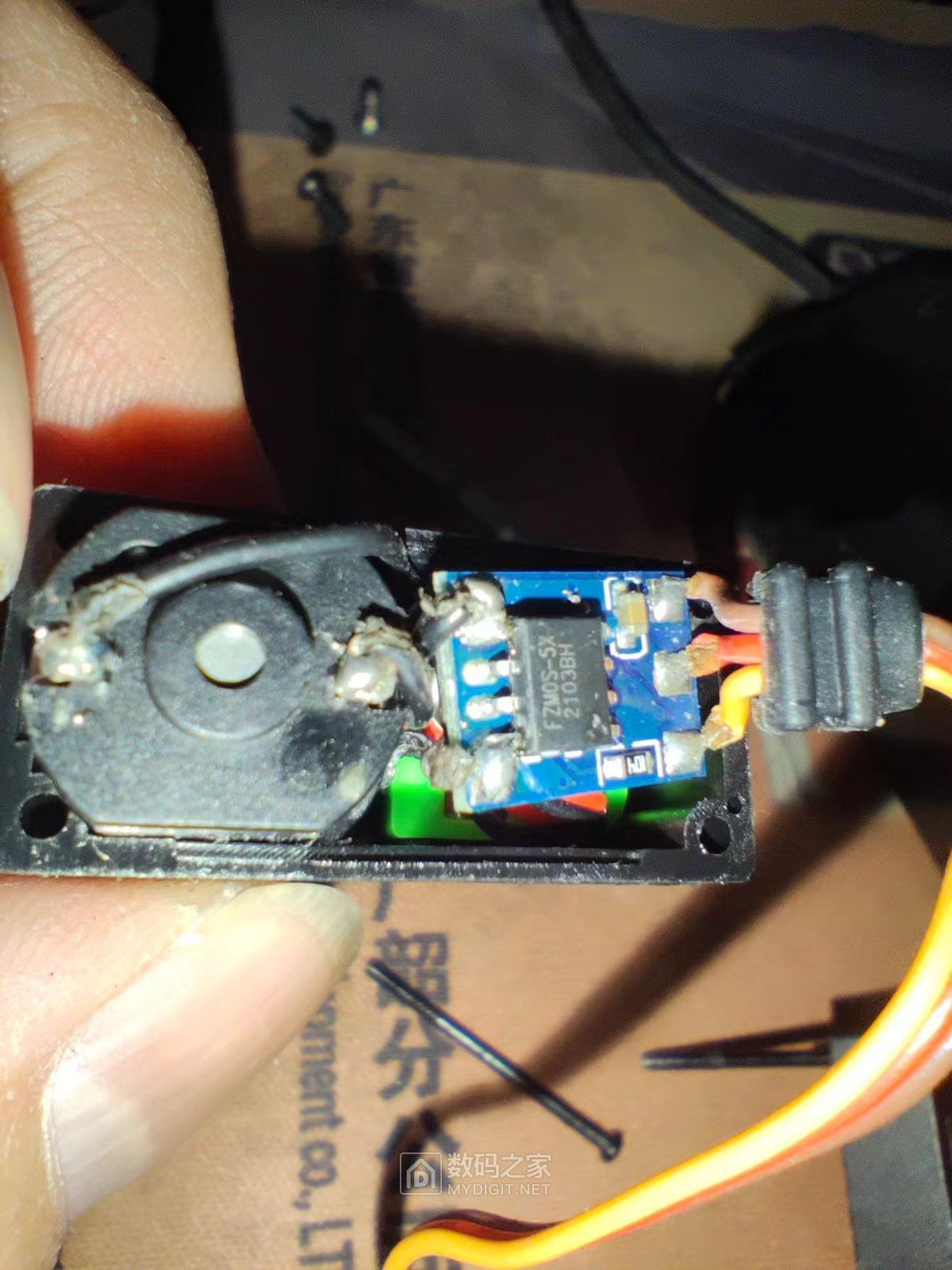

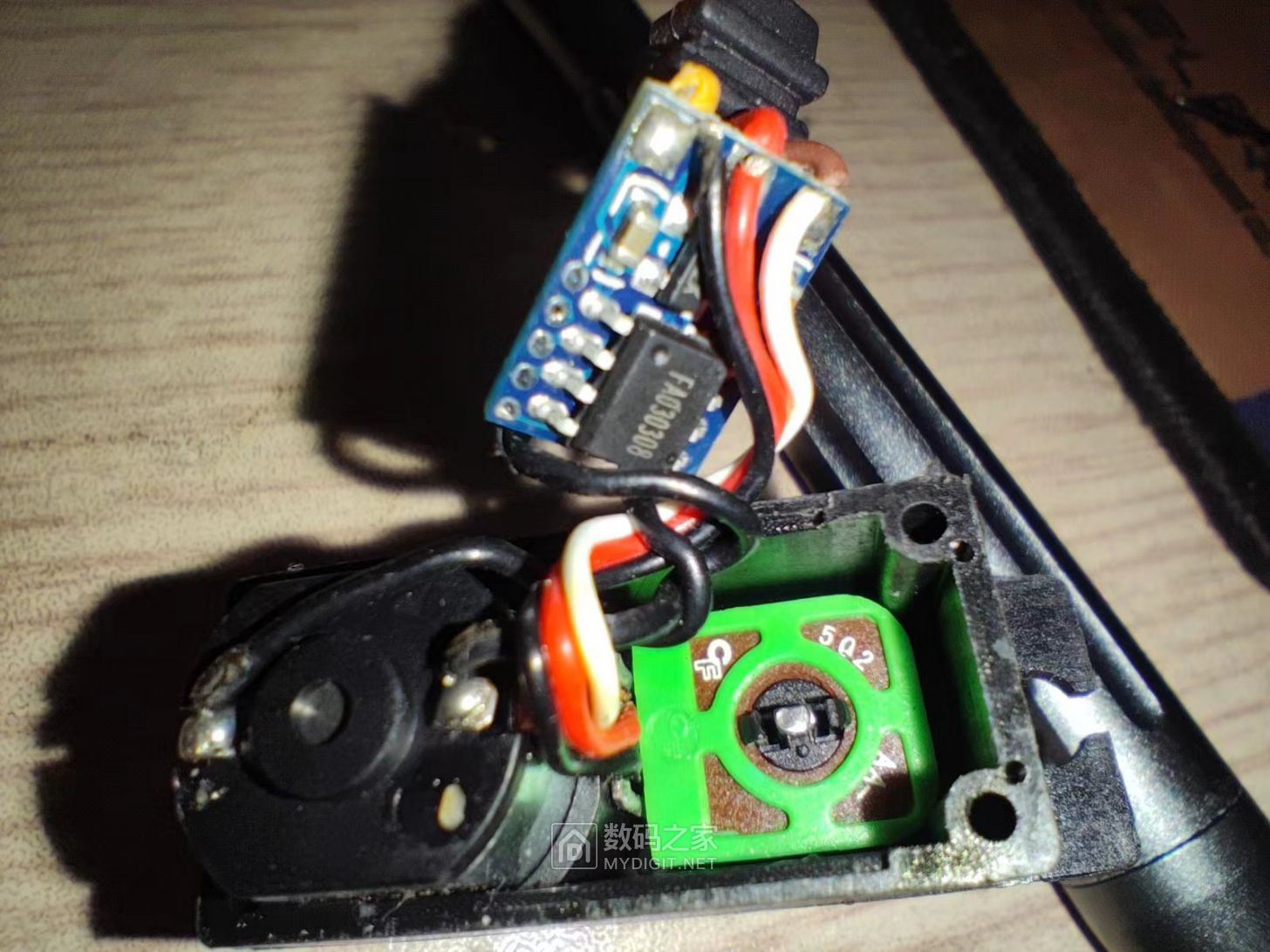

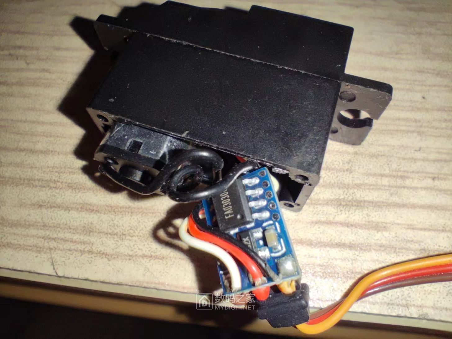

买了个TA6586换上去,车子能前后行进,不能左右转向,估计还有地方故障,得慢慢查,随便拆开舵机看看
