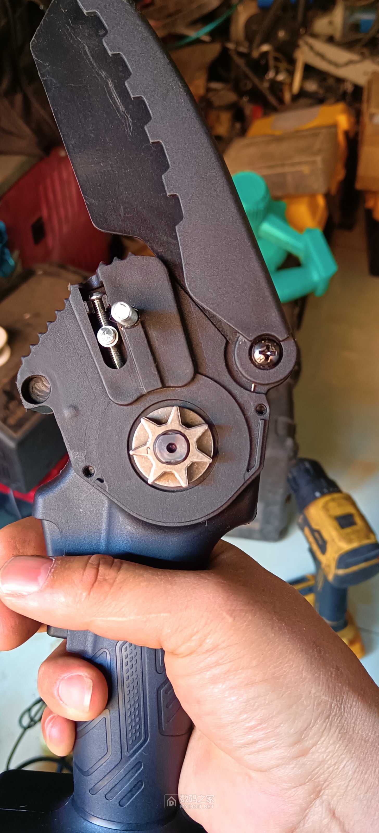

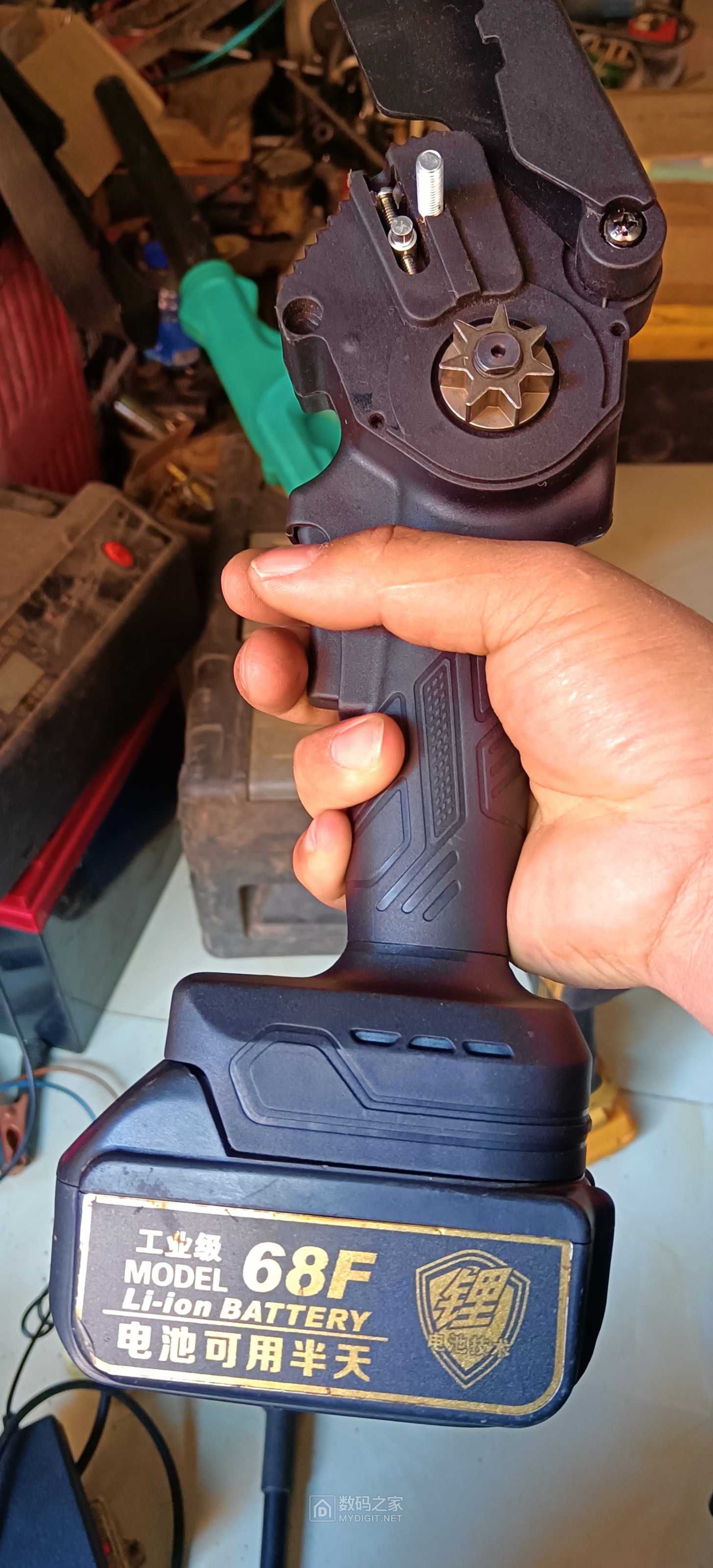

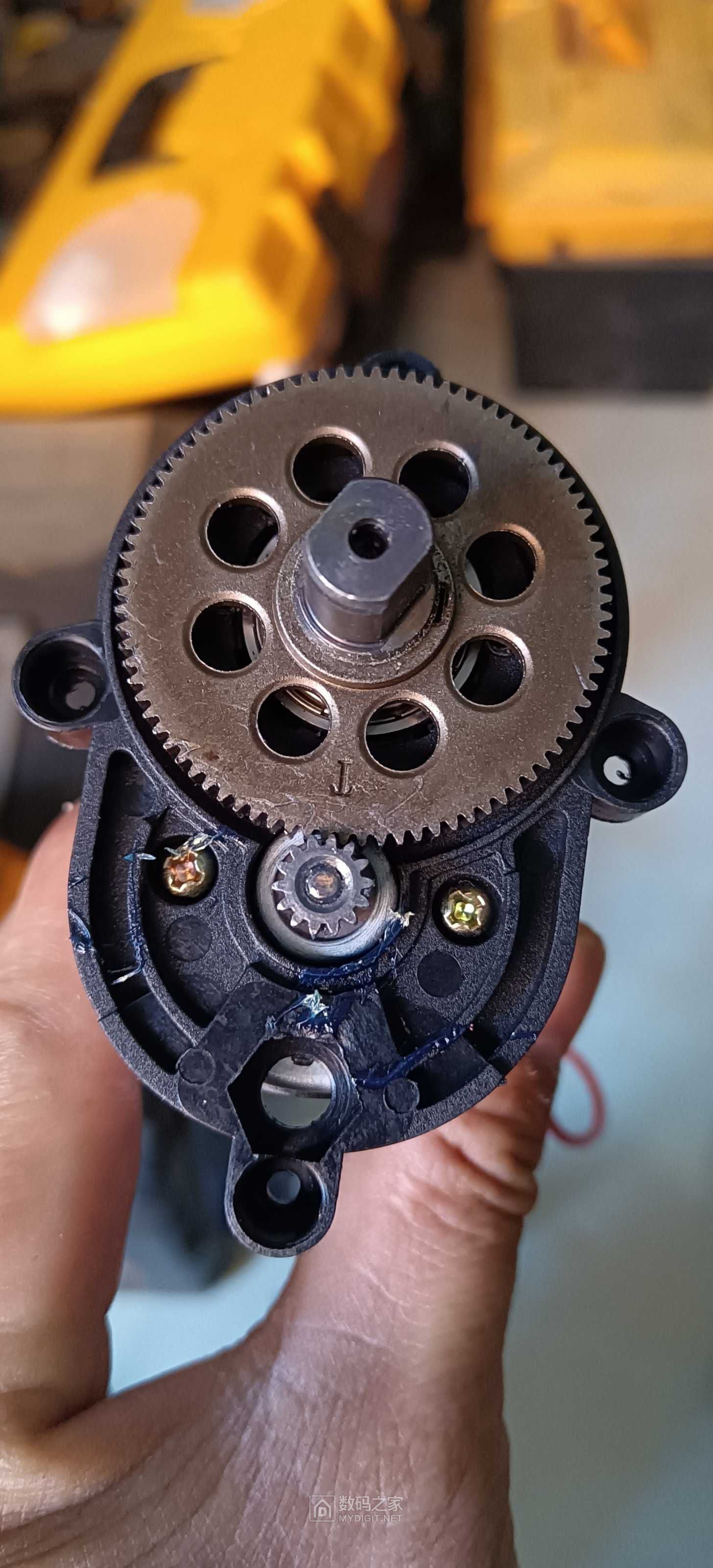

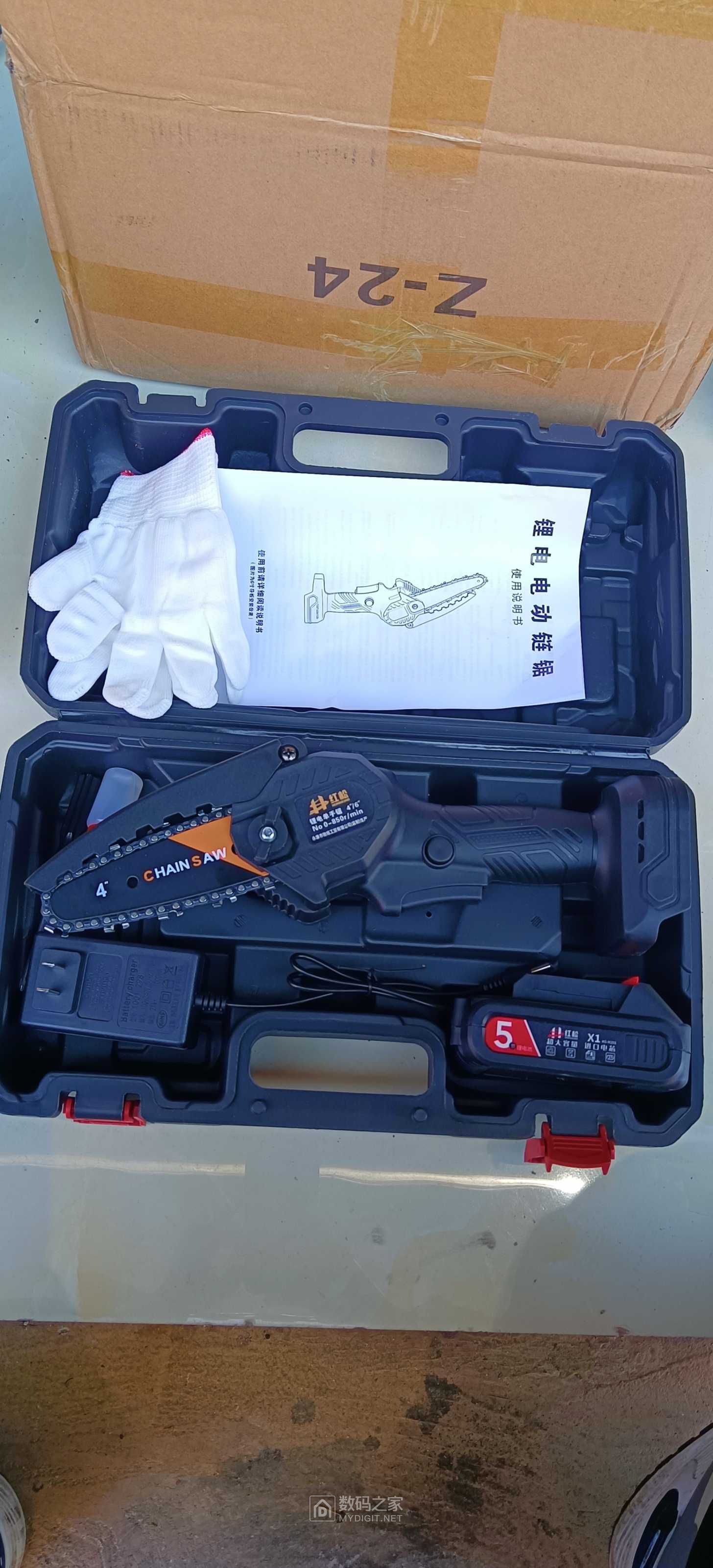

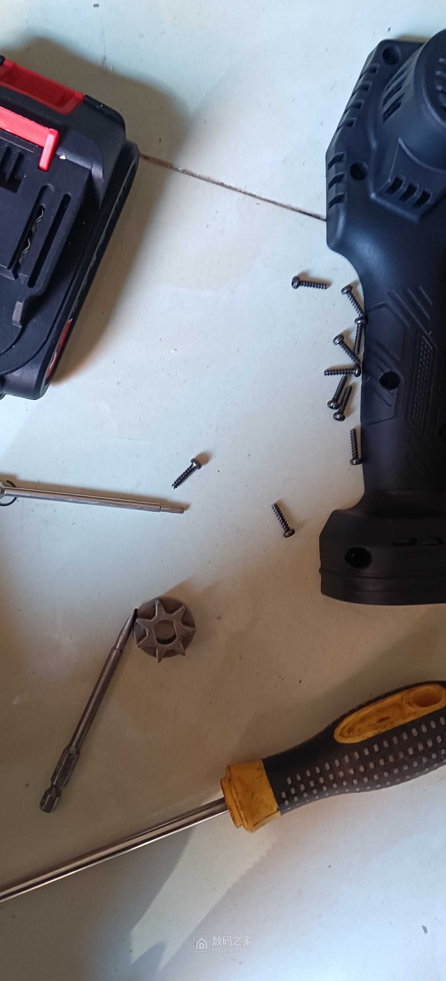

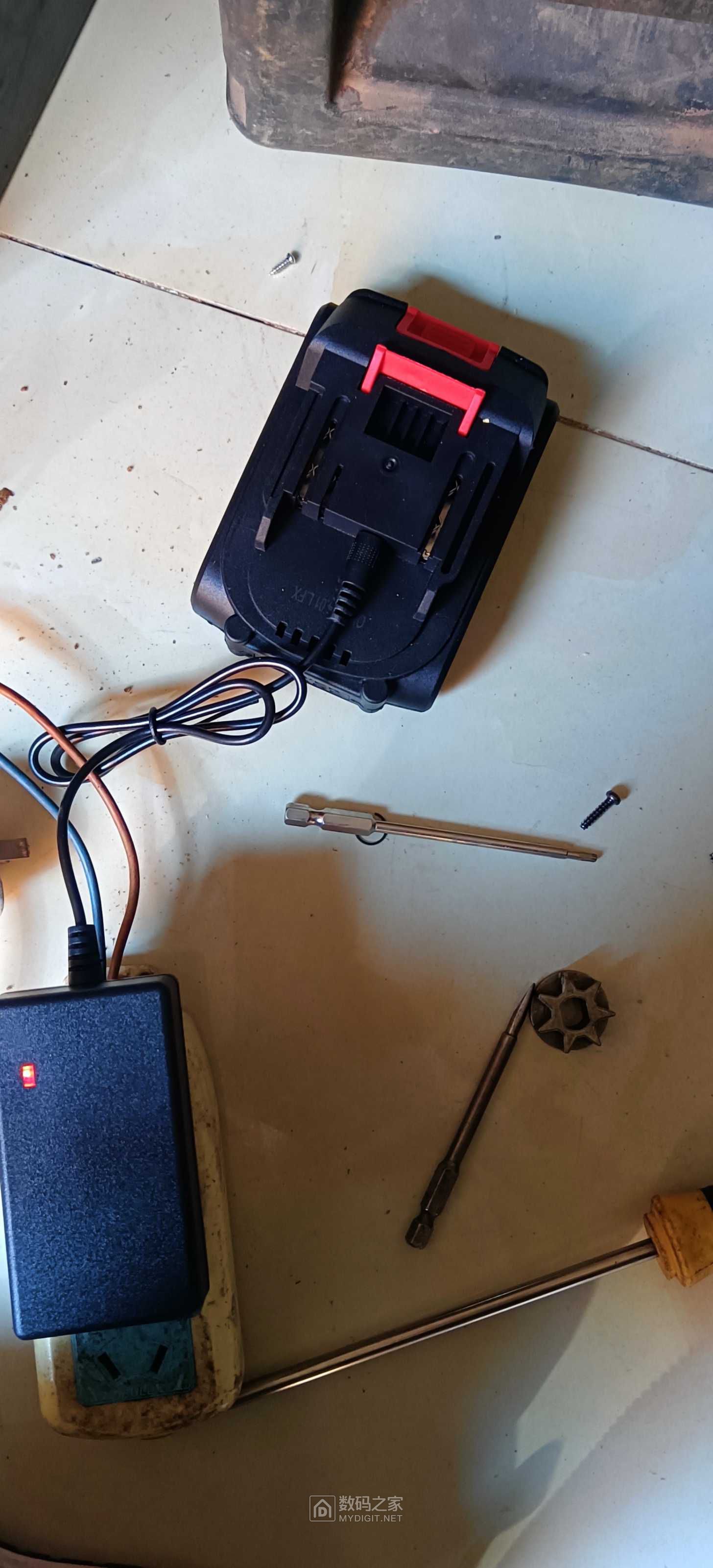

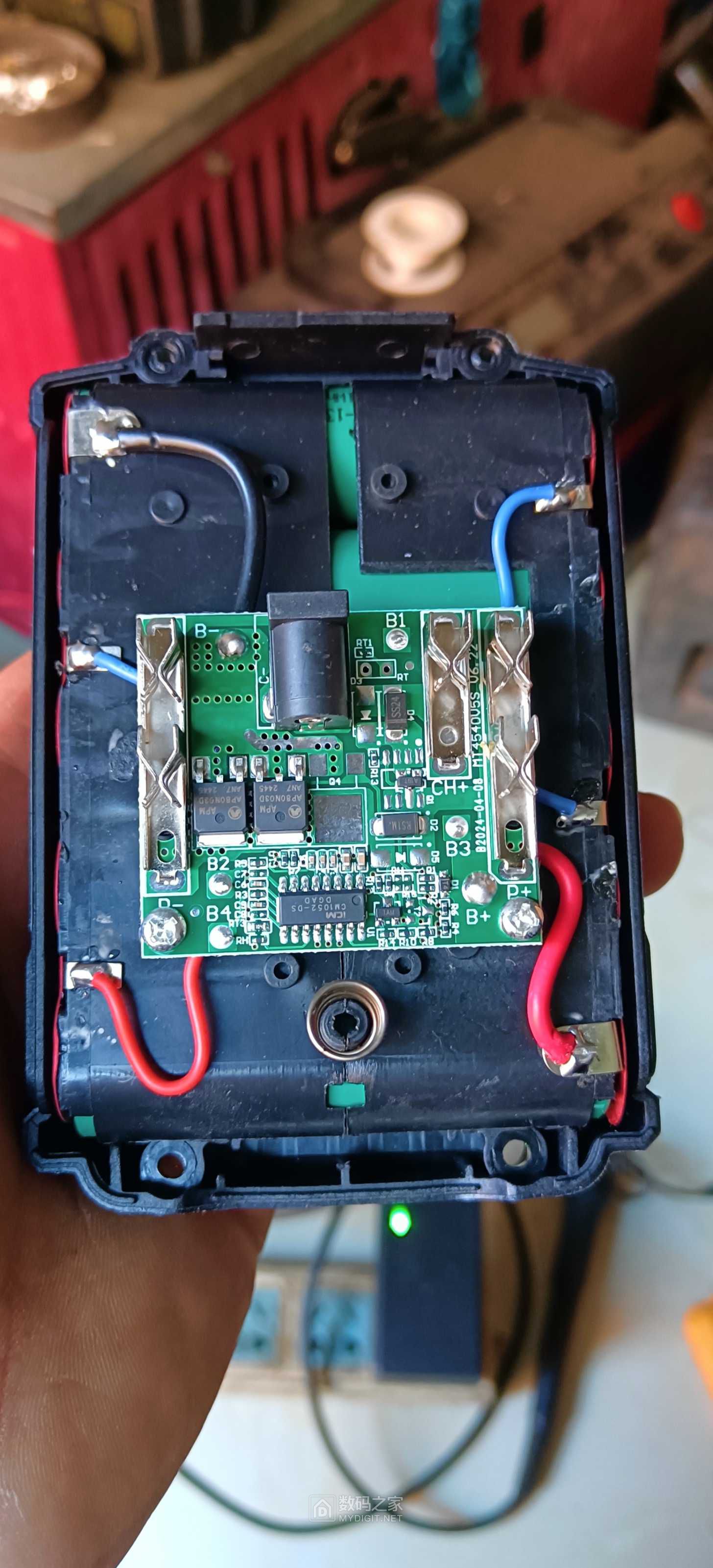

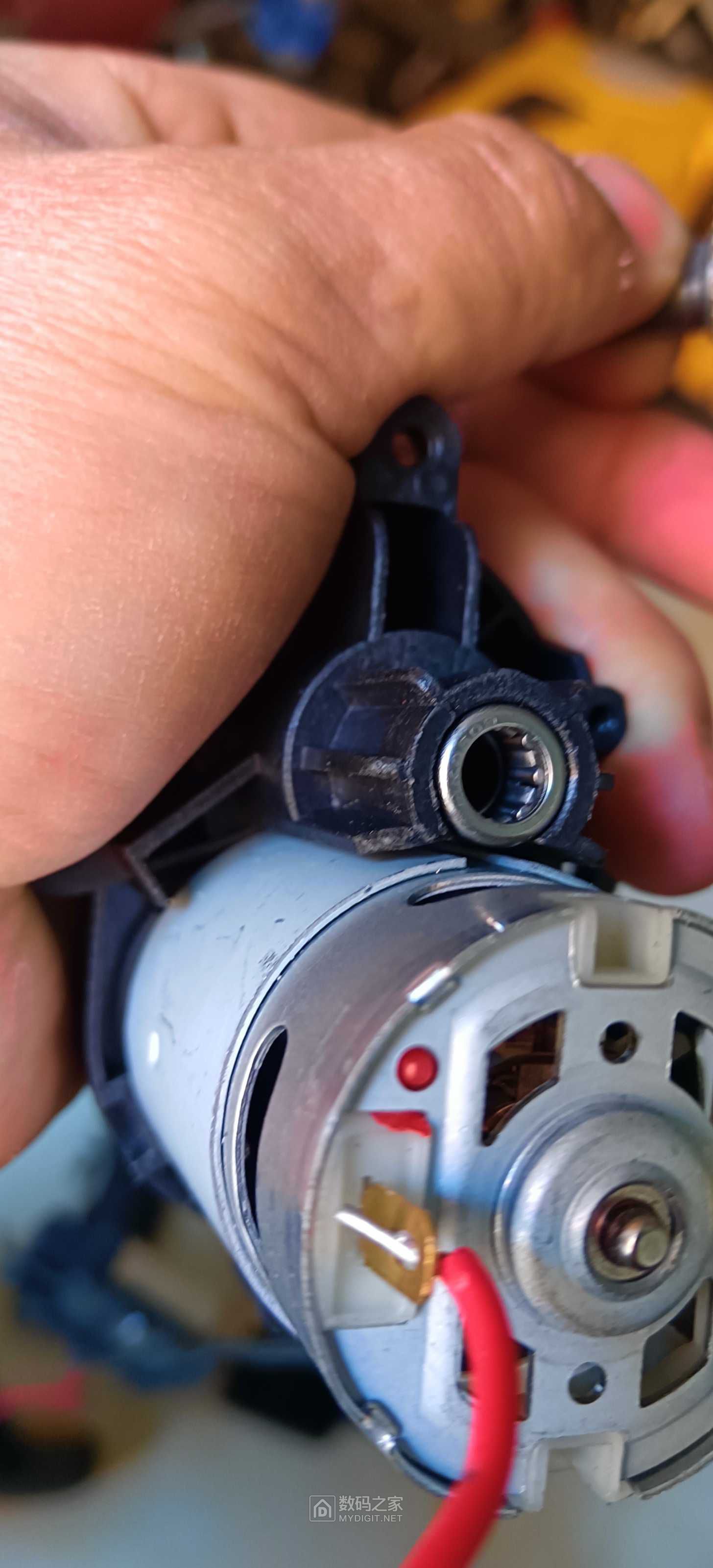

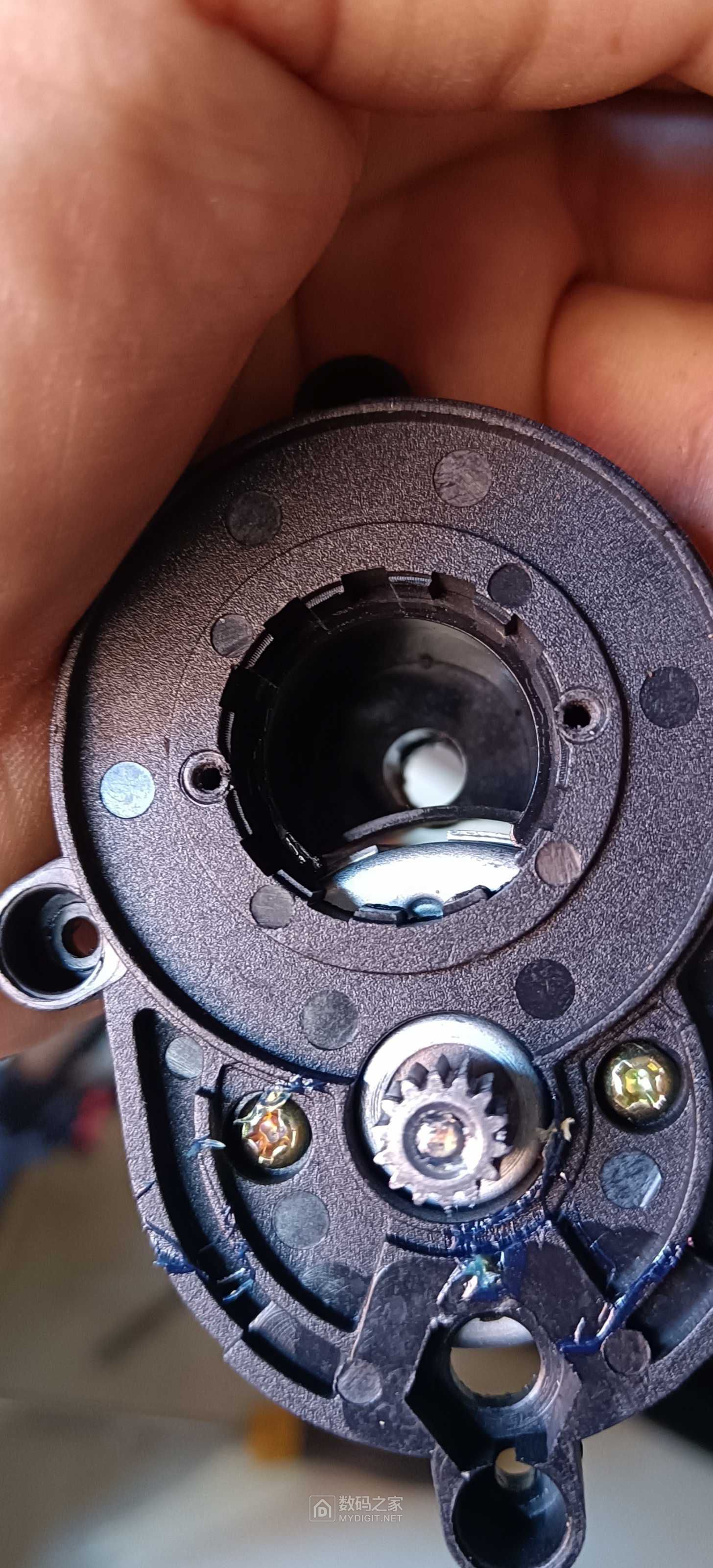

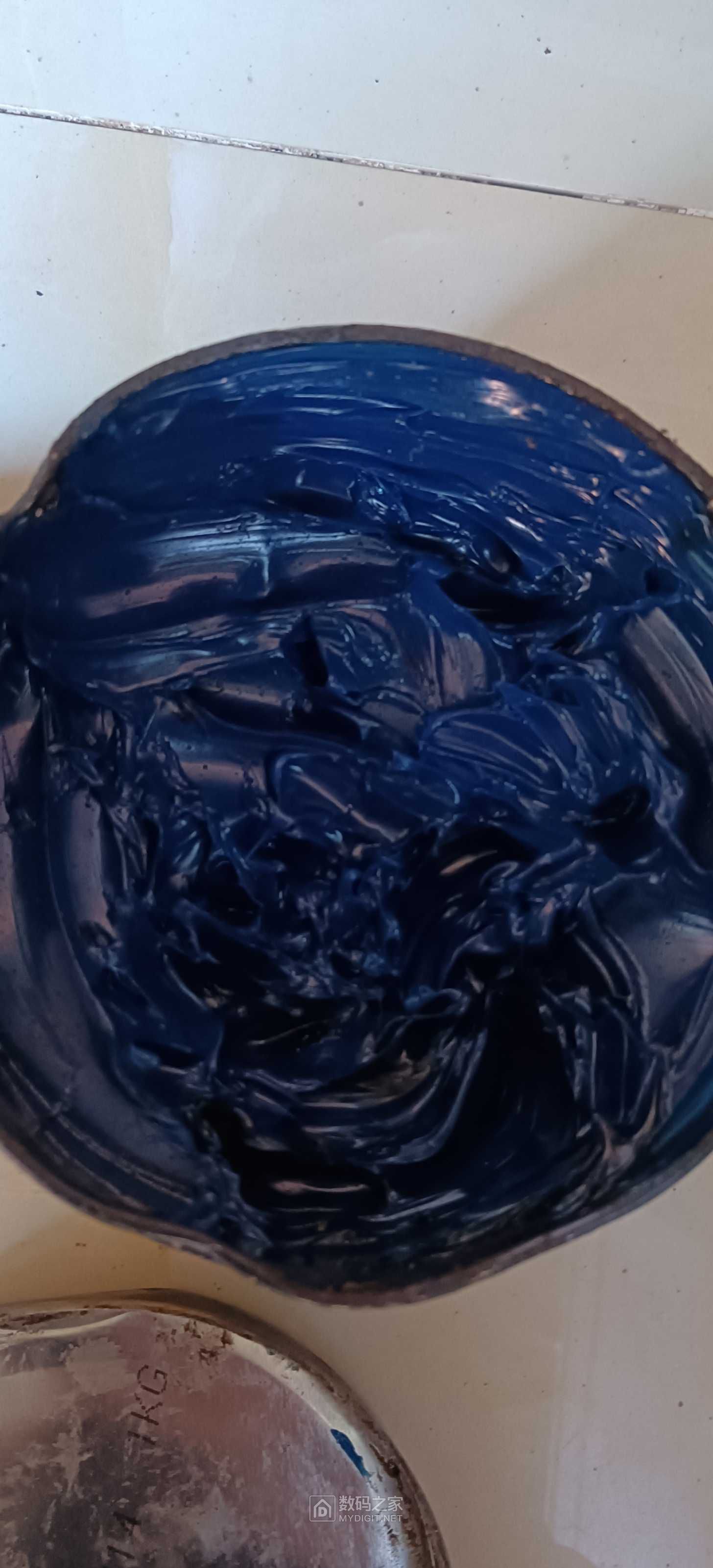

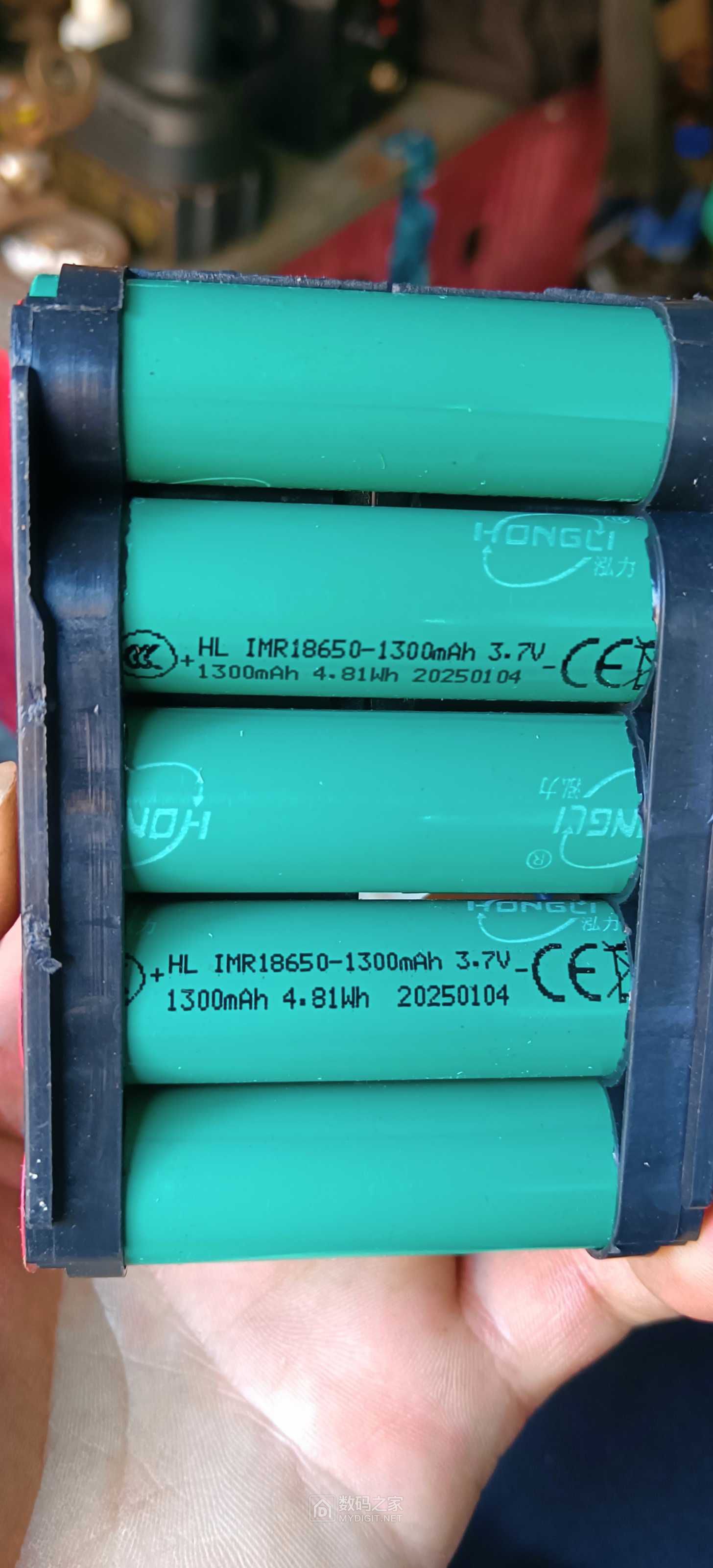

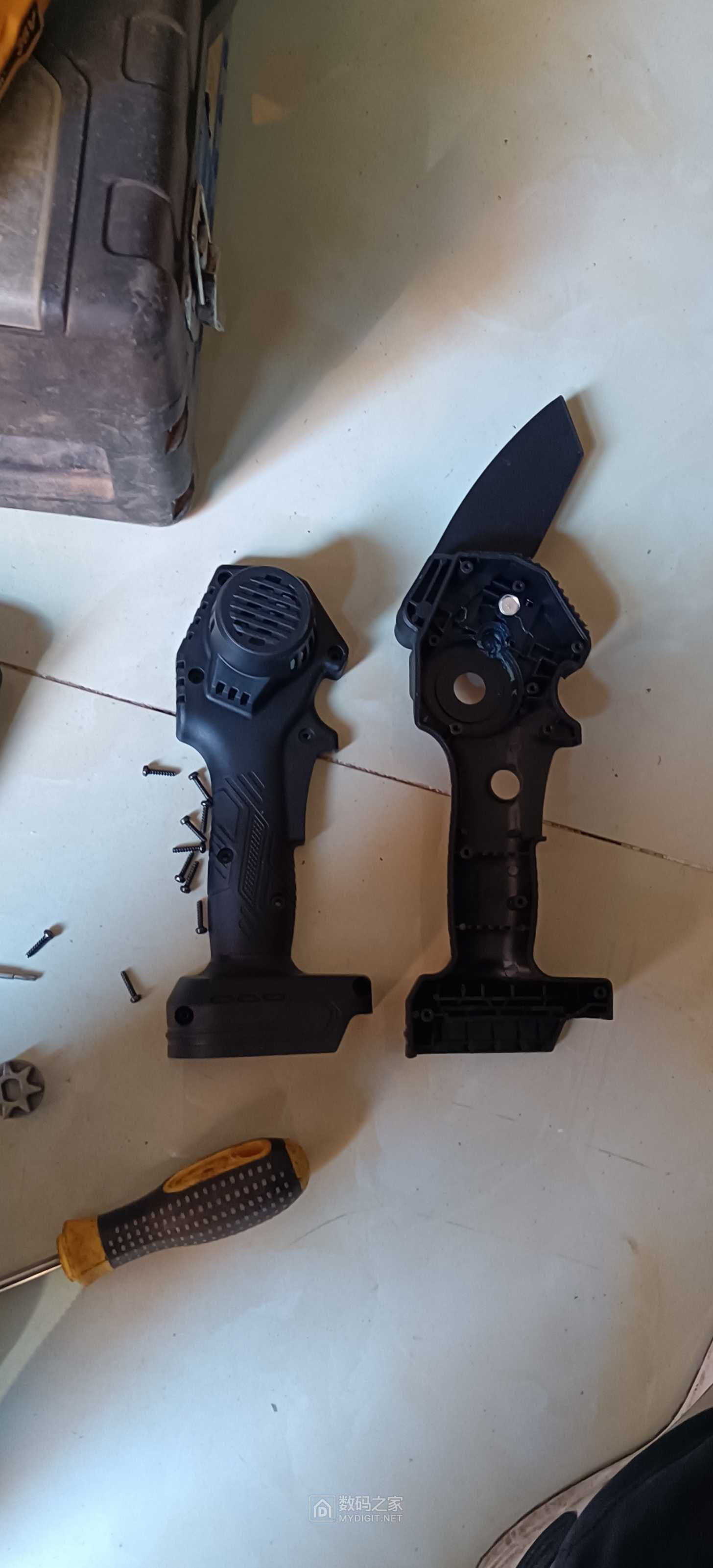

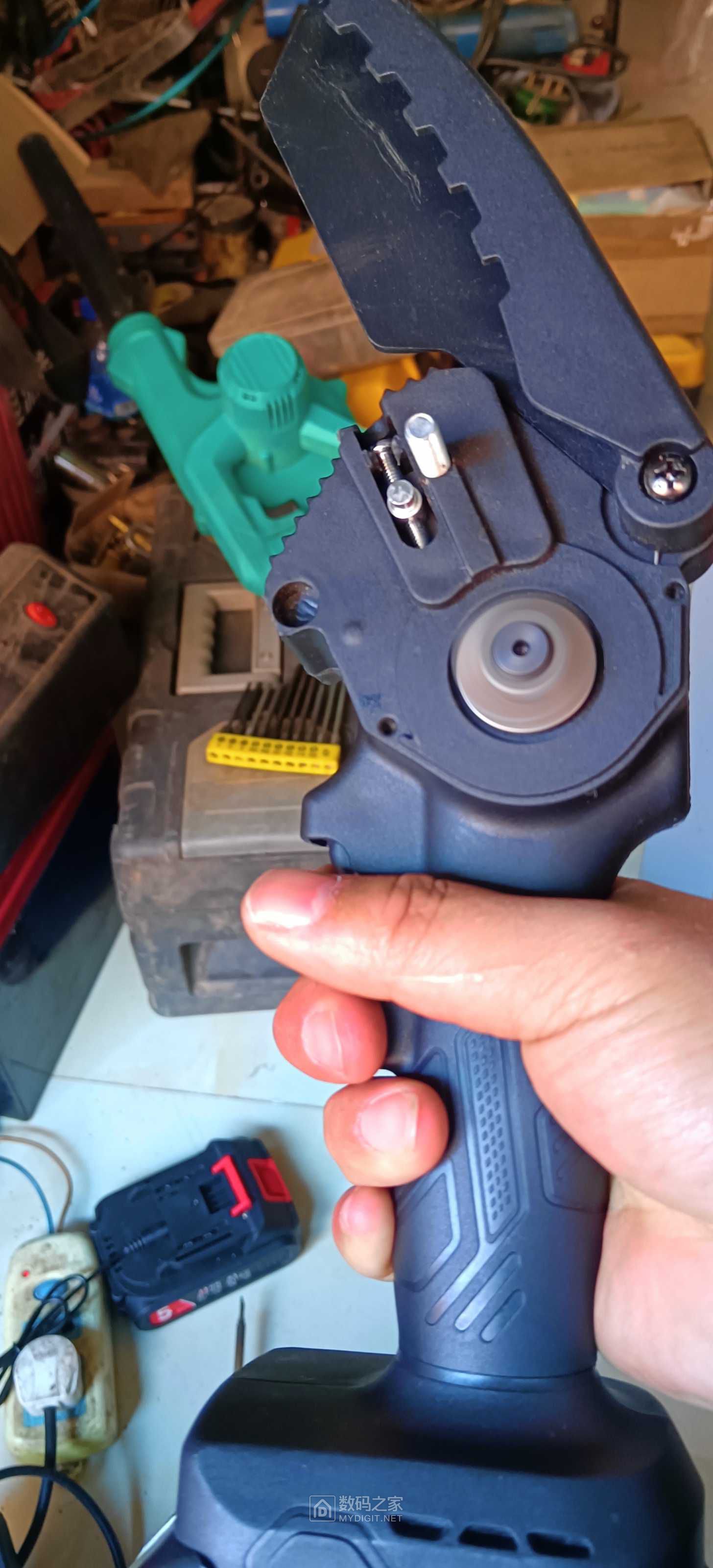

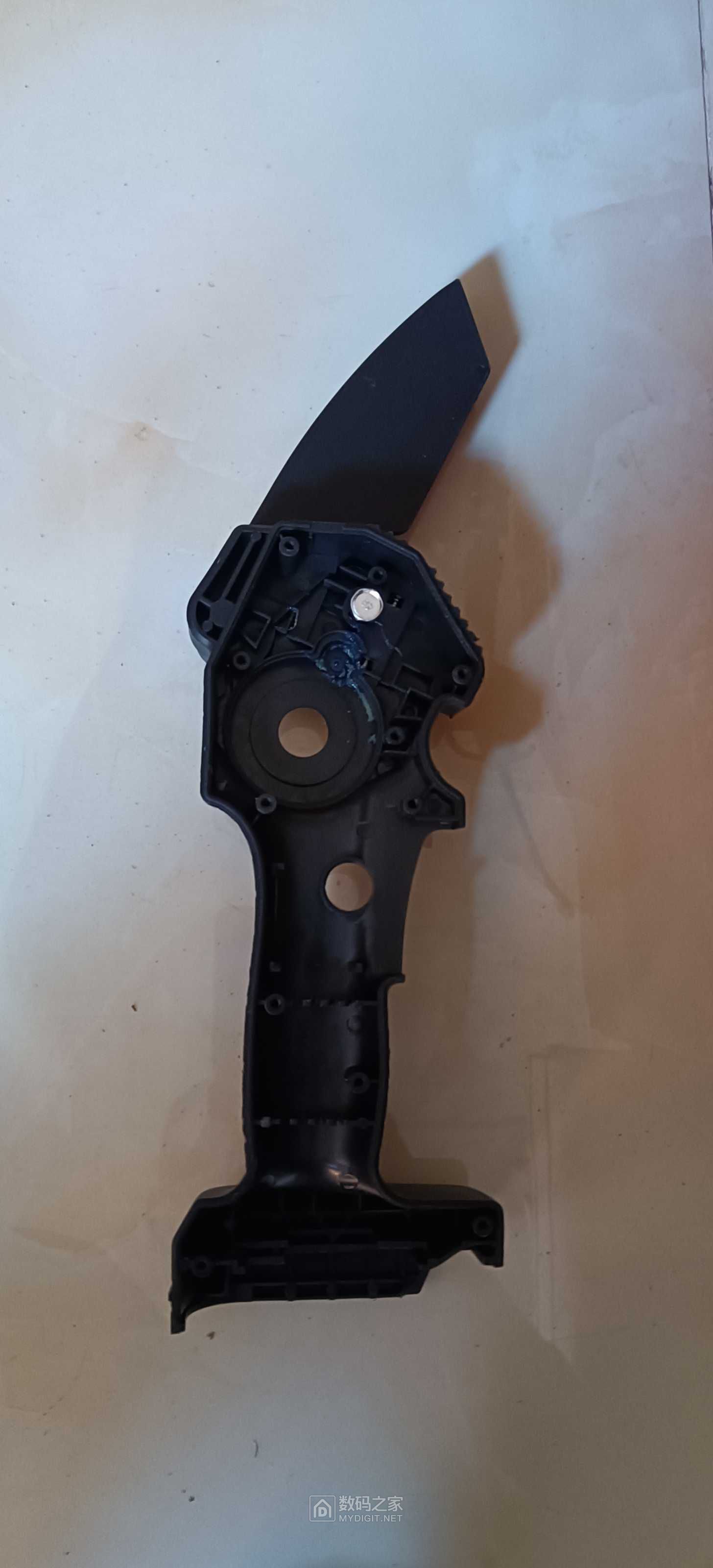

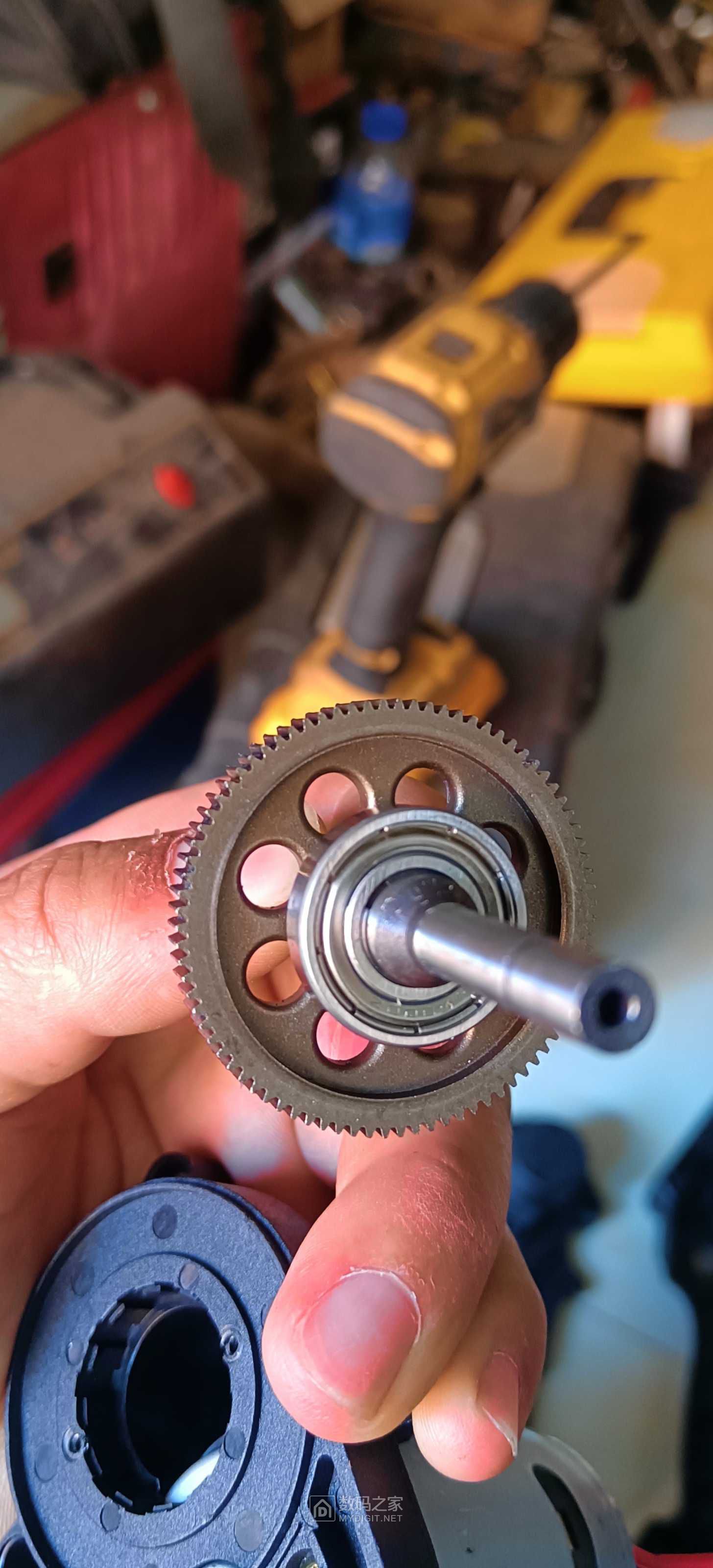

心里一直种草马刀锯,没有合适的(价格贵),看到大神分享,还有购买教程,果断下单,最后好像花了8块钱,坐等收货,收到货第一时间开箱试机,确实小巧,当个小玩具不错,确认收货好评返现,后拆解,是金属齿轮,输出轴带有轴承和滚针轴承,就是没什么油,加点蓝色锂基脂,线头焊点也自己加固了一下,装起来,用我自己的10节电池包,测试切割小树枝很好用,自带电池是5节泓力1300mah的,年前嫁接树的时候用上了,1公分以上的树枝,用修枝剪很费力,小机子就很方便,总体来说还是不错的

你加油那个齿轮咋拆的?我拆到那里拆不开了,可能我工具有限
