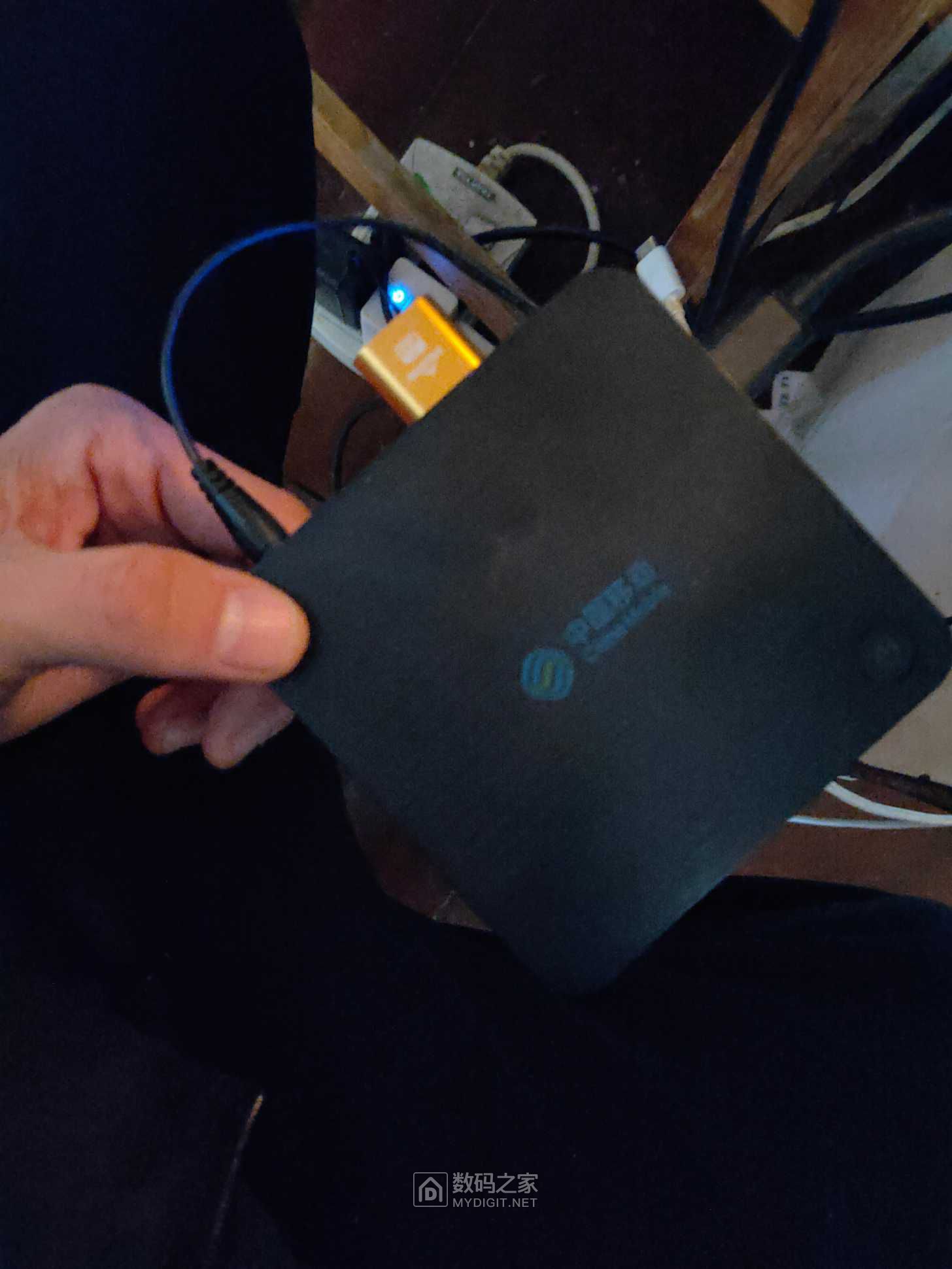

原来m3有下载的。下载了一个7.1.2的外贸版本的。然后他发现说没有授权文件,然后网上讲了一了一个可以刷mac的授权文件,然后就用安卓神器刷了。刷了成功

第1代s905增程芯片
目前发现有三个缺点,第一遥控器失灵
第二没有WiFi
第3个看图片

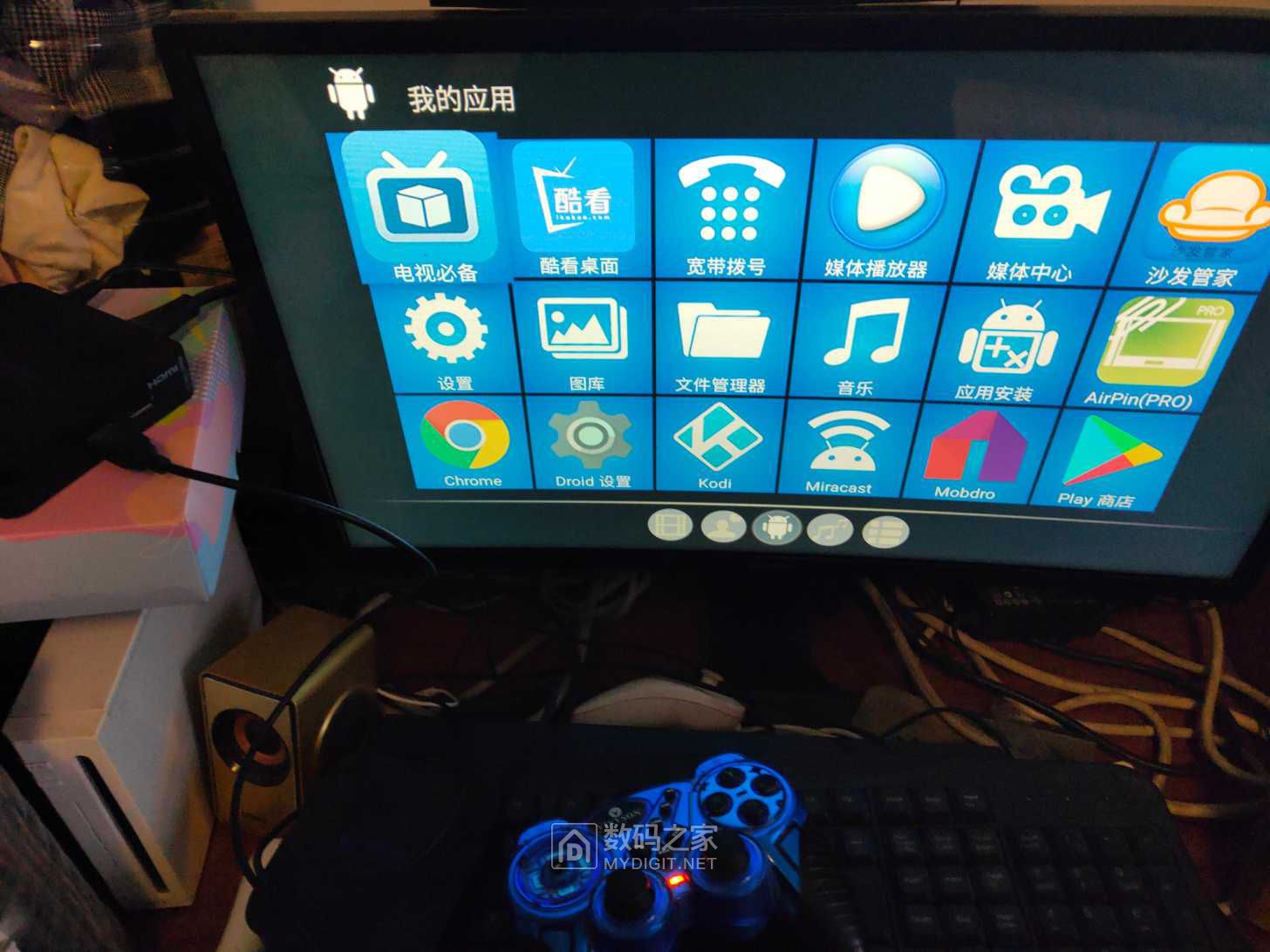

现在已经全部解决这些问题了,接了条网线到网口可以上网。另外一个遥控器的文件,可以替换,有遥控器可以用了。然后很多以前不能安装的软件,现在也顺利安装了,完美。
