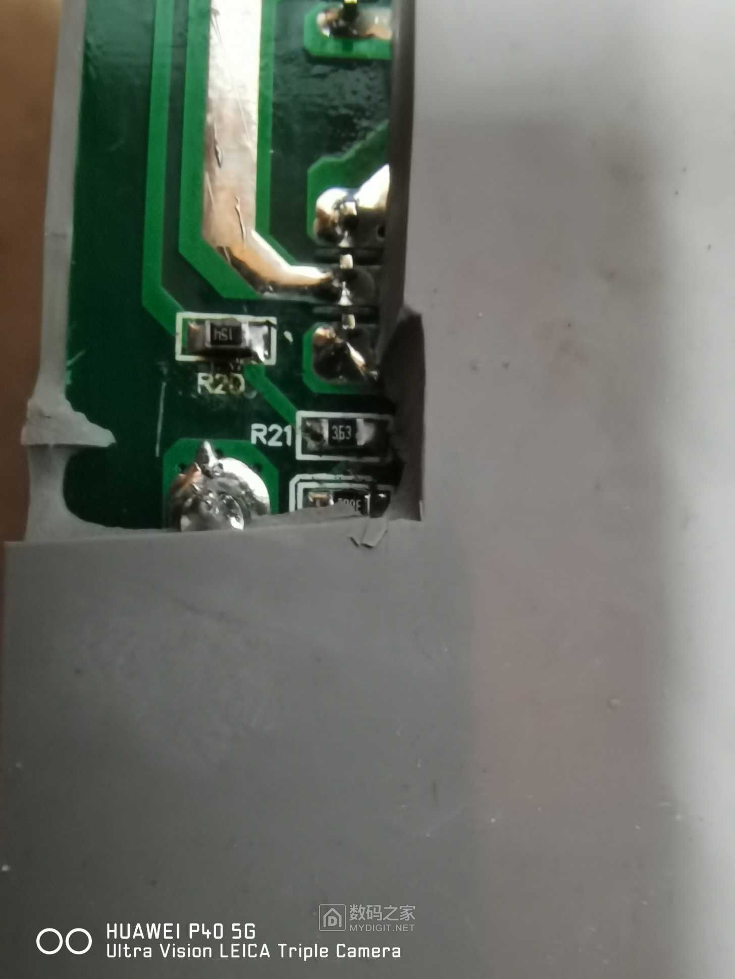

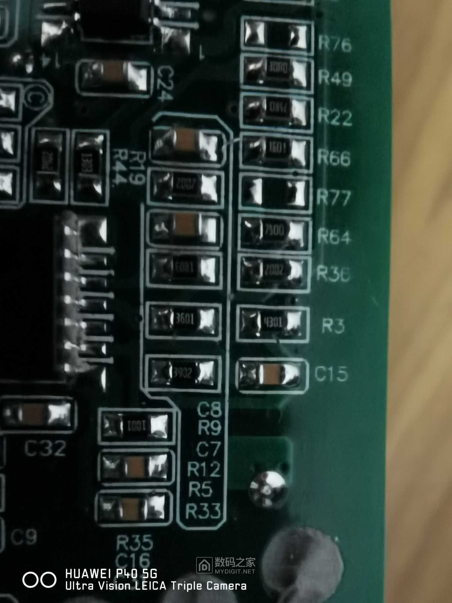

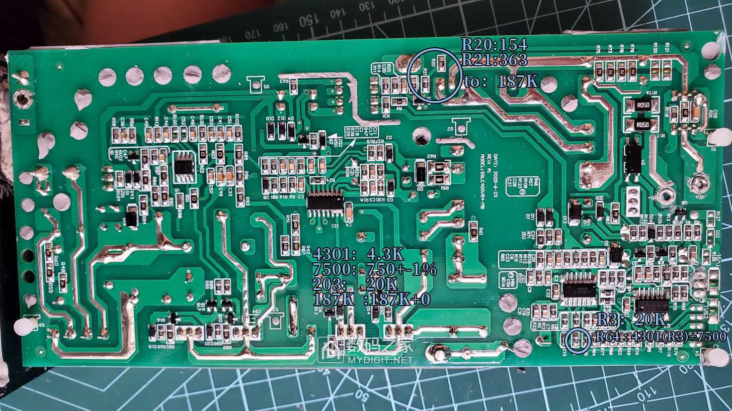

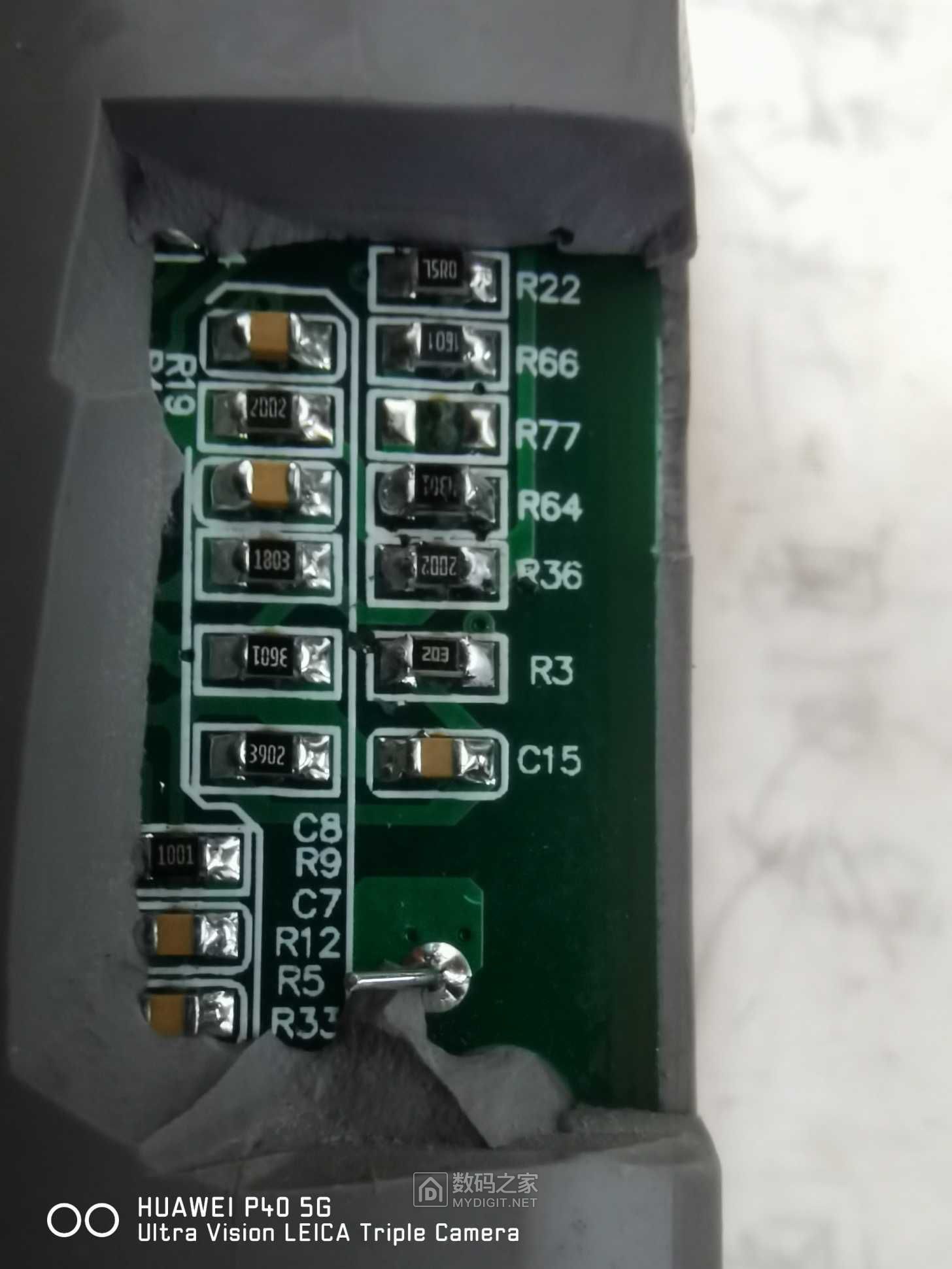

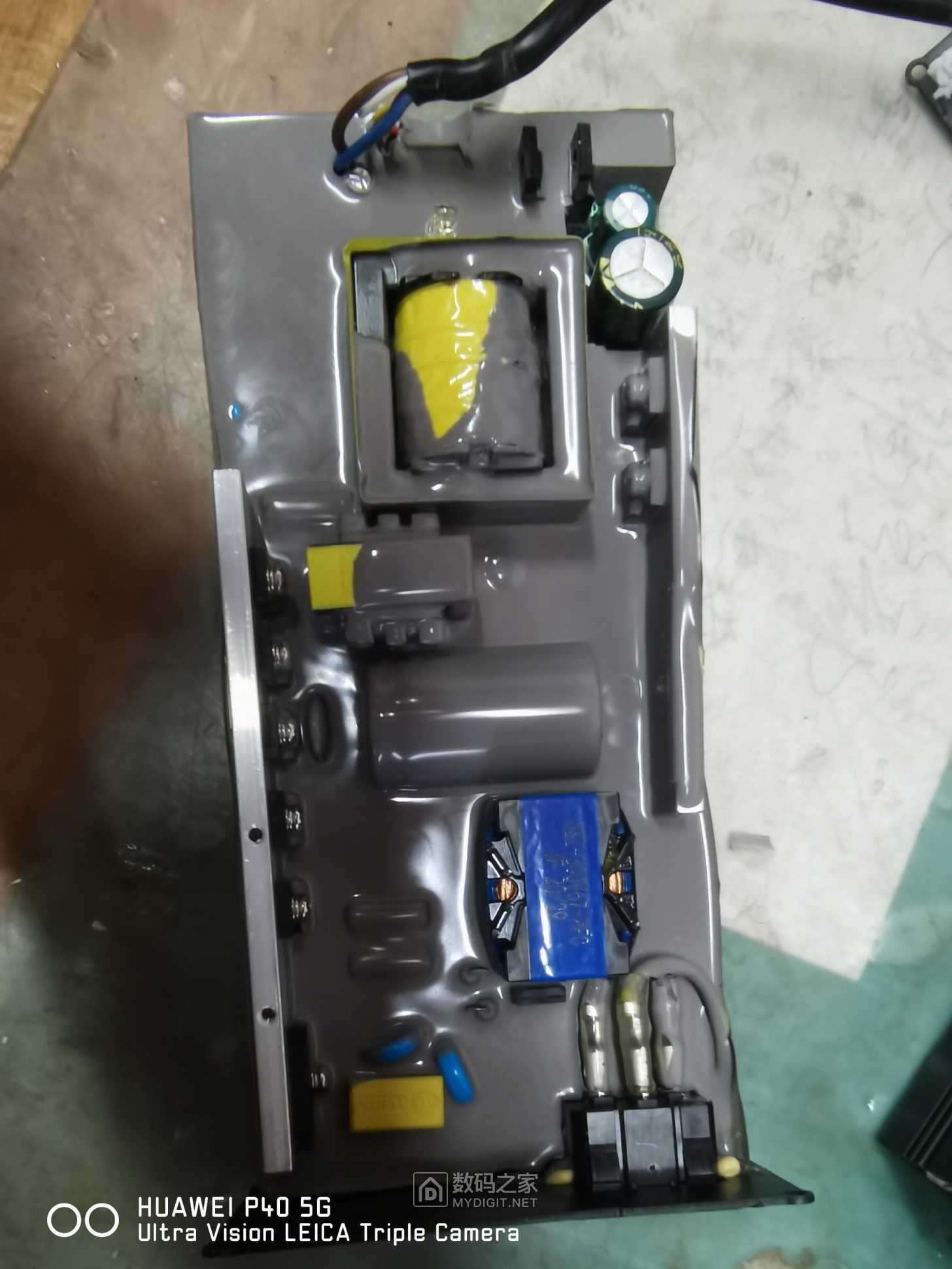

偶然中得到三石的DZL483005电车充电器,输出电压为54.2v6a.早几个月闲鱼买了6030的铁塔电池两个,想改个73伏的充电器,怎么改这个三石充电器都改不好,此电源有2个431,在矿石论坛中看上去到改R1电阻可以改到58伏左右,其实R1与R2两个10K的431组成的是单片机的5V供电稳压电路,结果调整R1,把单片机挂了,反馈中的电阻R20R21R25,怎么改电压都升不上去,要不就保护,最后,闲鱼找到一家,但人家不肯告诉改那里,花了90米,买一个来抄作业,现在分享给有需要的坛友。改动位置,将运放324上面的电阻R3(4301)改成20K,拆下的R3与R64(7500)并联焊上,R20R21原来是2个4702串联的,94K,改成187K,输出的滤波电容63伏改成100伏耐压的,改好后电压为72.8伏,充铁锂电刚好。

改三段式充电器搞懂原理还是简单的,调高电压改取样电路,锂电池好像不需要转灯变电压,把转换电路也改一下就好了
发表于 2025-2-20 10:40:41 | 显示全部楼层
可以看我以前那个三石改可调嘛,有图的
充电器不分析次级电路图,盲目下手,那是很危险的
就是改个充电器,完全没必要选三石的,我是没事折腾来玩
关键楼主还选了个灌胶的,异常佩服

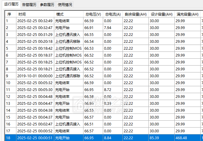

发表于 2025-2-25 00:58:28 | 显示全部楼层
我这里尝试了下,但是发现电压是调整到需要的电压了,但是电流异常的大峰值11A,稳定后8-10A,然后就直接保护掉了,
负责调整电压的是R64,5.1K约74.5V,5K情况下是71.6V,电阻封装类型是0805,
卡侬头1脚是D+,2脚是D-有mos开关,电容尺寸是13*25,原配是两个680uf 63V,
协议部分还没开始研究,还得研究研究怎么把电流调小,毕竟超标使用电流还大容易出问题

benli + 30 下面那图能不能发个高清原图?.

灌胶的改电压不容易啊,如何能除胶又不伤板

发表于 2025-2-25 16:58:14 来自手机浏览器 | 显示全部楼层
这个板子的胶好拆,手一扣就下来了,唯一的刺客只有一颗顶部的螺丝

 楼主| 发表于 2025-2-27 14:04:36 来自手机浏览器 | 显示全部楼层
kiic 发表于 2025-2-25 00:58
我这里尝试了下,但是发现电压是调整到需要的电压了,但是电流异常的大峰值11A,稳定后8-10A,然后就直接保 ...

发表于 2025-5-3 21:34:47 | 显示全部楼层
你们的胶怎么那么好扣,我的扣都扣不下来
