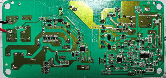

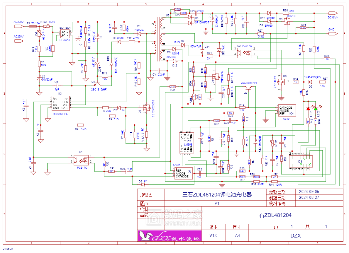

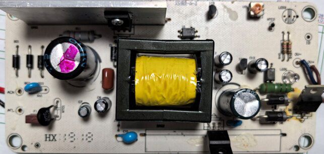

前段时间从网上下载过一份原理图,后来发现和我手里的充电器电路板有一些出入,自己为了方便就又画了一份,分享给大家。
三石ZDL481204-1
三石ZDL481204-1
三石ZDL481204-2
三石ZDL481204-2
三石ZDL481204锂电池充电器原理图
