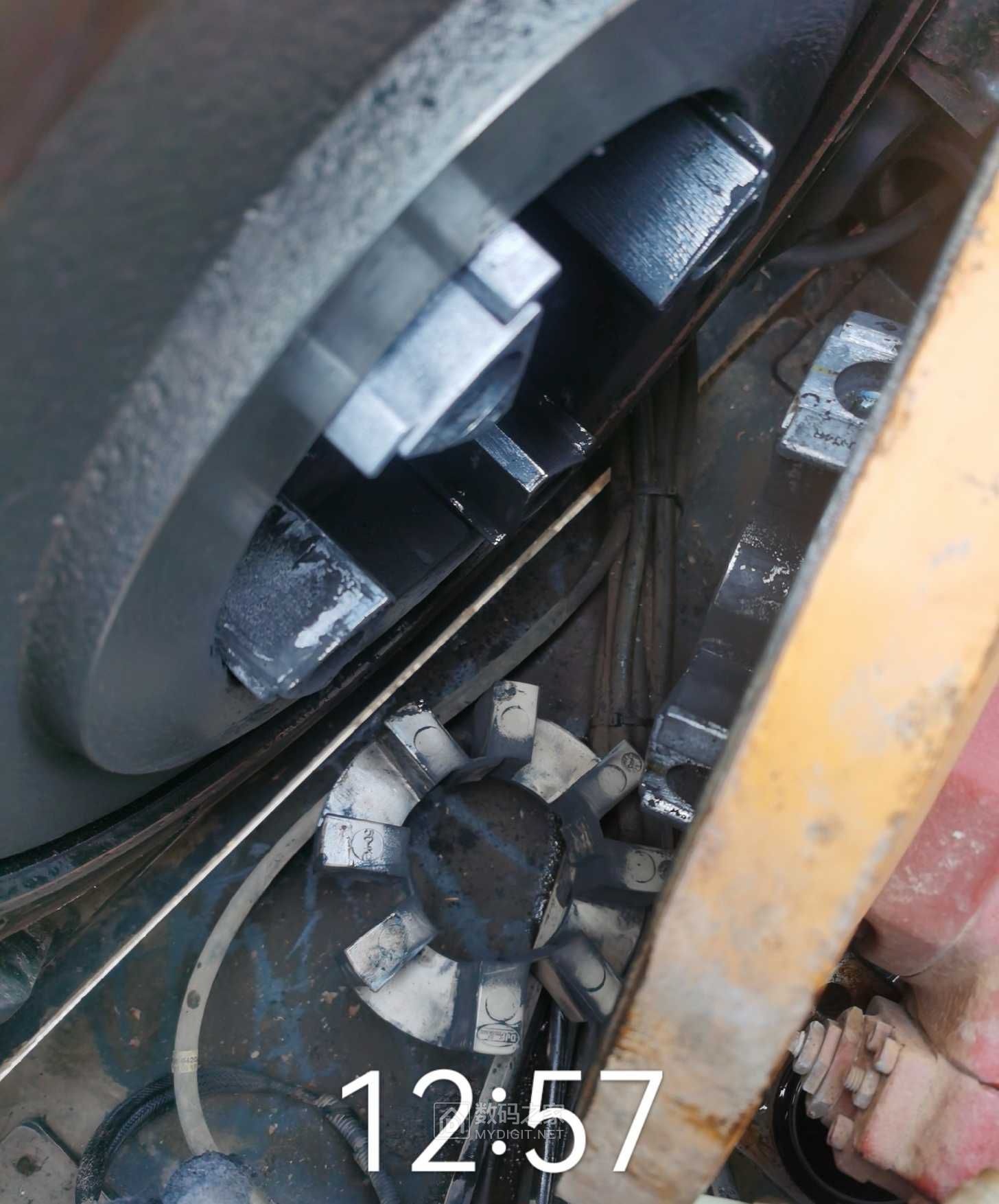

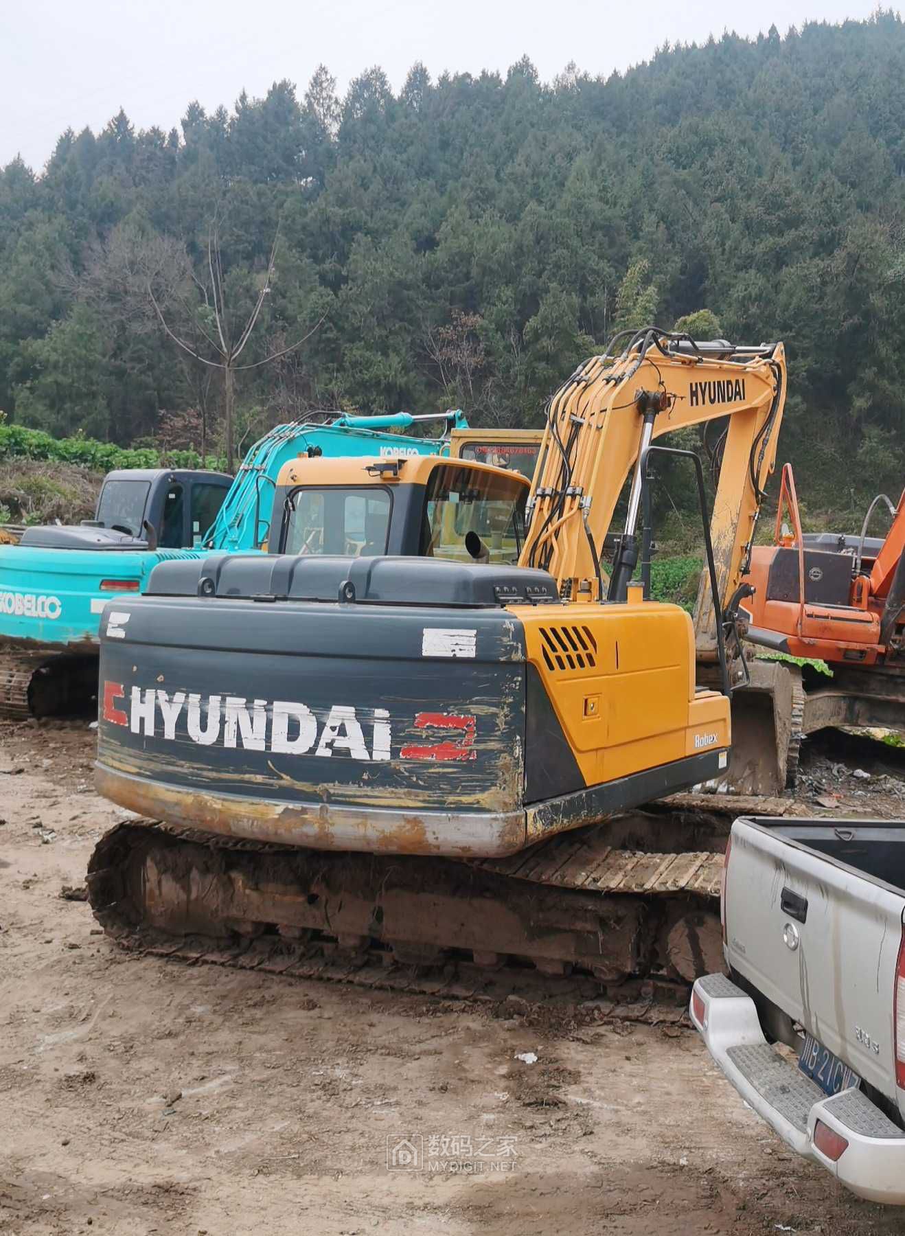

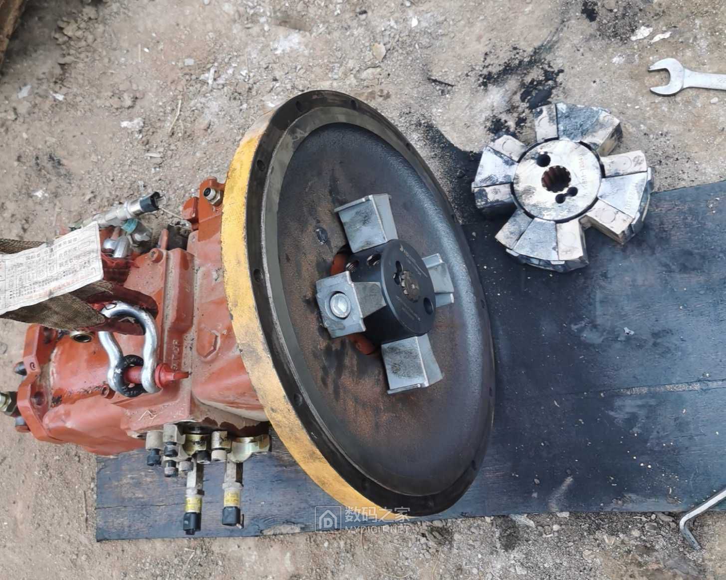

一台HYUNDAI挖掘机使用六年,工厂有活动给个别老客户免费更换联轴器,下面上图
就是这台准备手术

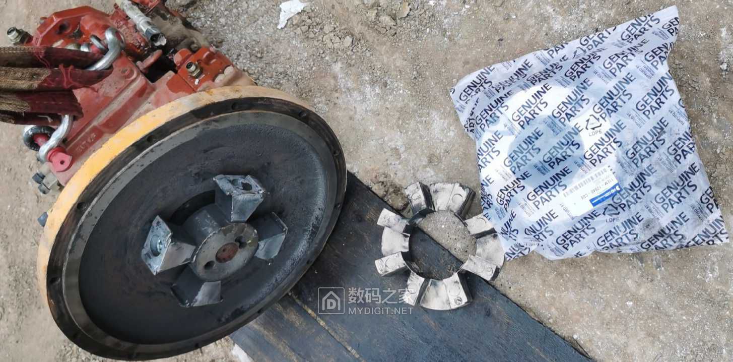

液压泵和发动机连接传递动力

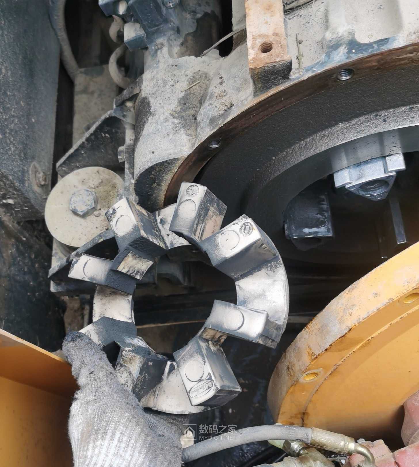

拆下来,原车的联轴器胶块还不错
更换原装全新套件

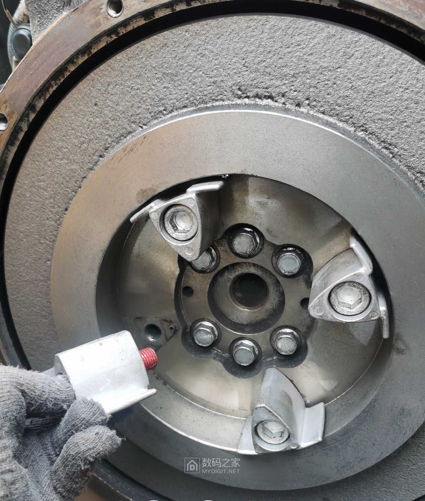

涂螺丝胶紧固
安装发动机侧

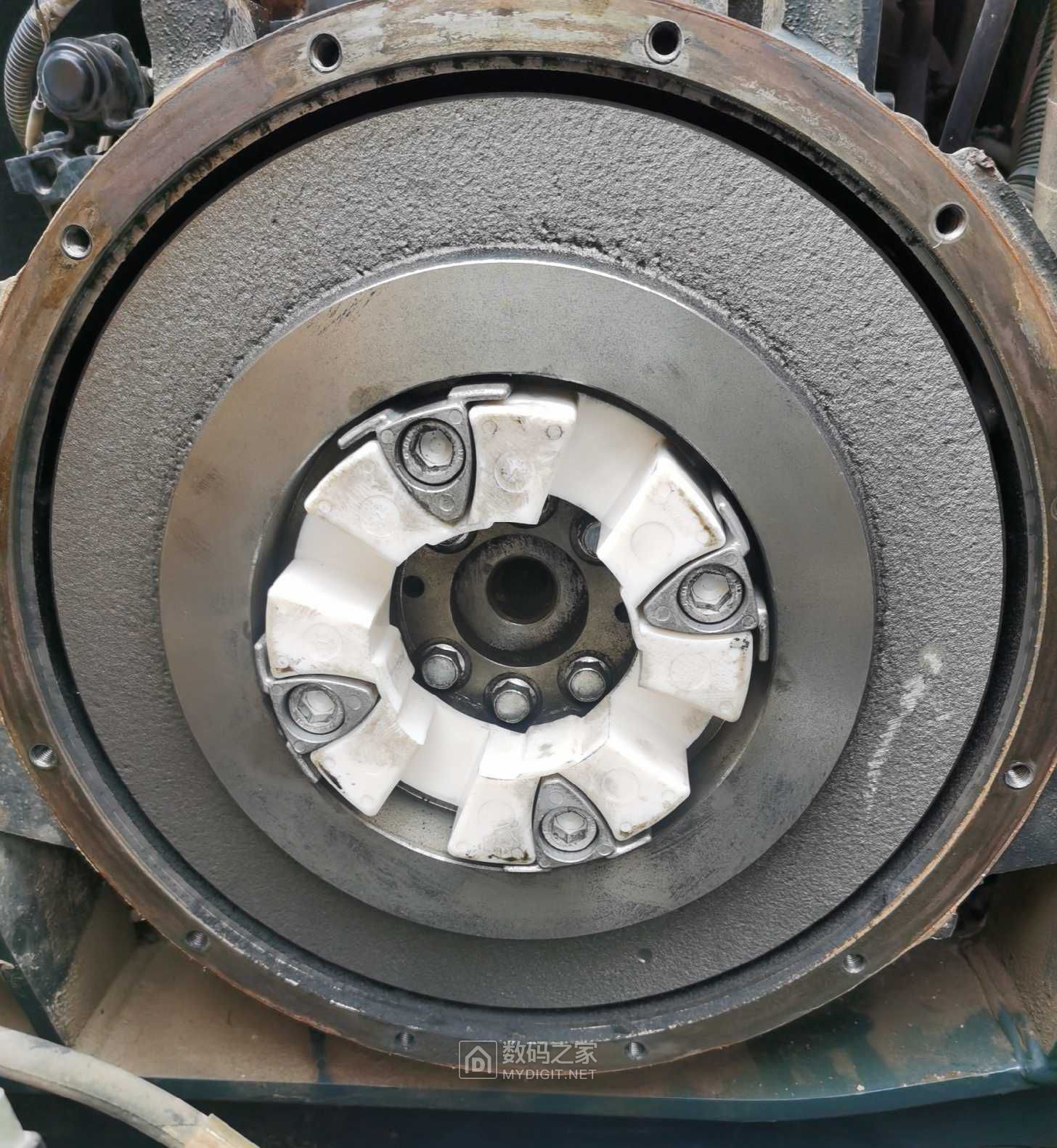

嵌入连接胶块
准备吊装液压泵完成后紧固,试机正常完结撒花

联轴器看起来情况还不错,挖掘机屁股后面的每条划痕都是有故事的
发表于 2025-2-22 18:56:07 | 显示全部楼层
这台挖掘机之前貌似动过大手术,液压泵更换过!

另外两台一个是神钢,另一个是日立?

摩托车后轮里边的结构和这个类似,主要起到缓冲作用。毕竟,发动机的角速度是动态变化的。
