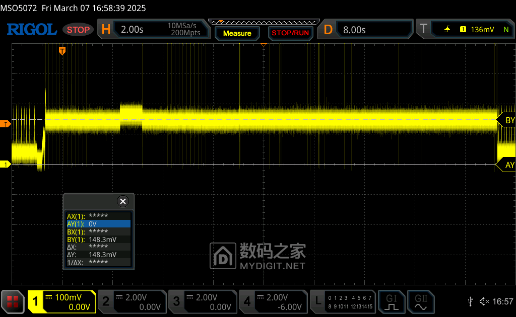

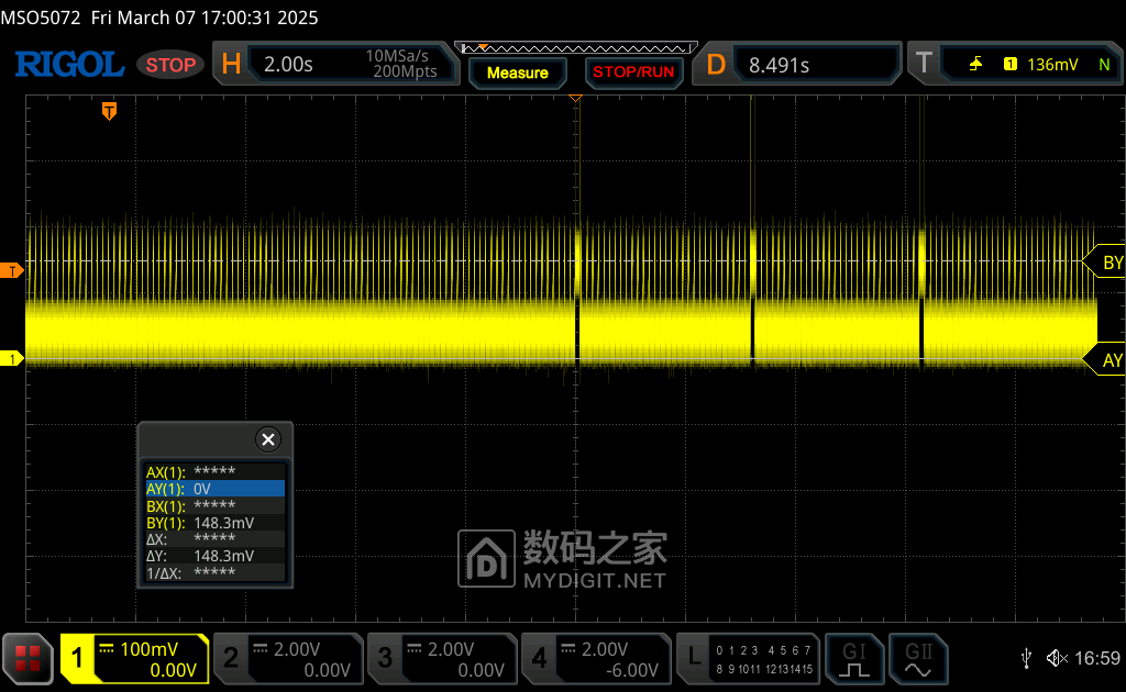

改造电波钟需要把芯片改成脚位更多的芯片,剩下不少引脚,板子上、壳子里也有空间,就拿出多年前买的ESP-01 Wifi模块,从网上抄一段Arduino联网对时程序,1秒对时一次,发现启动电流大概80mA,启动后非对时状态多数时候电流大概20mA,比我想象的300~500mA小很多,不知道最近比较火的那个1块钱的ESP32-C2模块耗电多大,有条件的帮忙测试一下。
启动中(串1.9912欧电阻测量电压,下同):
148mV/1.9912Ω=74.3mA,万用表测量大概也是这个值。

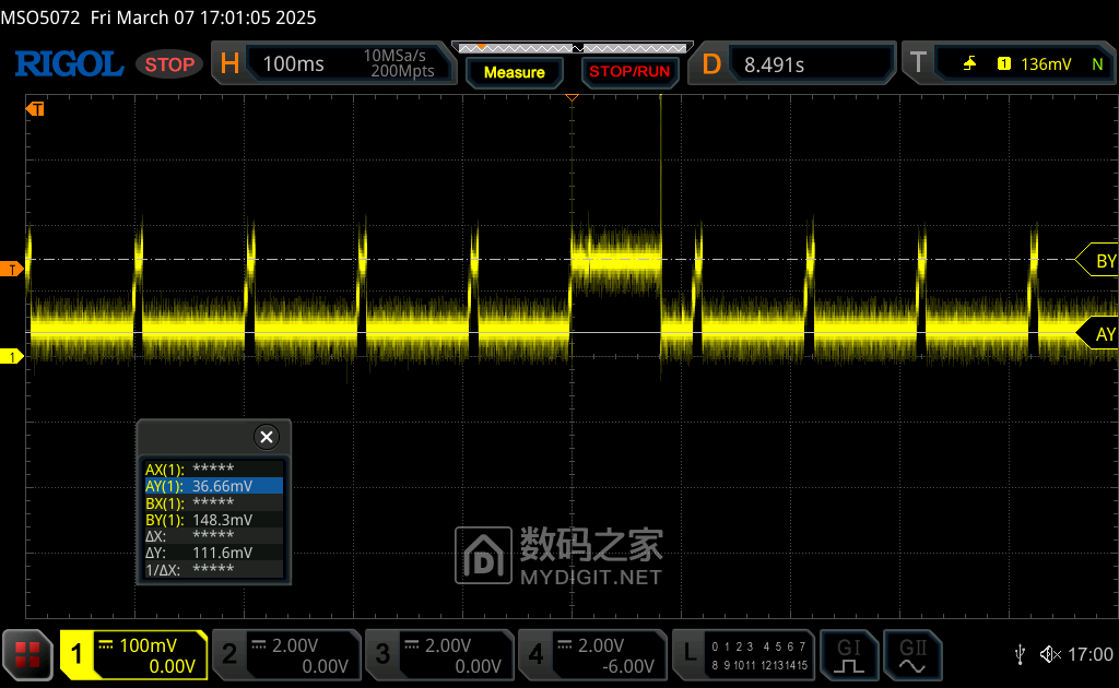

Wifi联网对时中:
36mV/1.9912Ω=18mA
