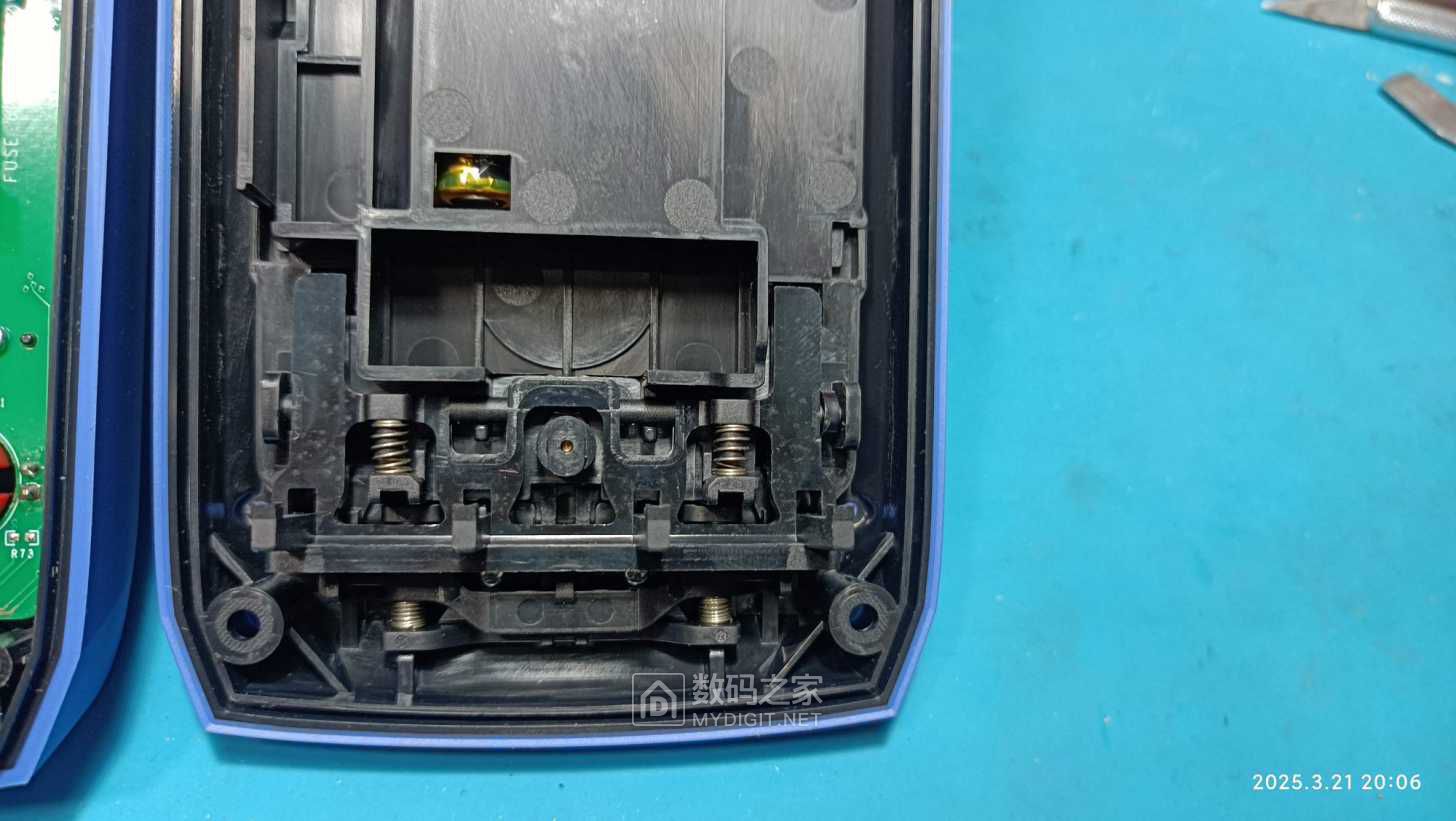

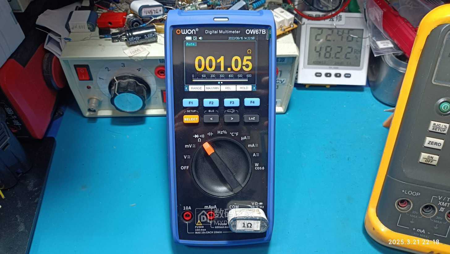

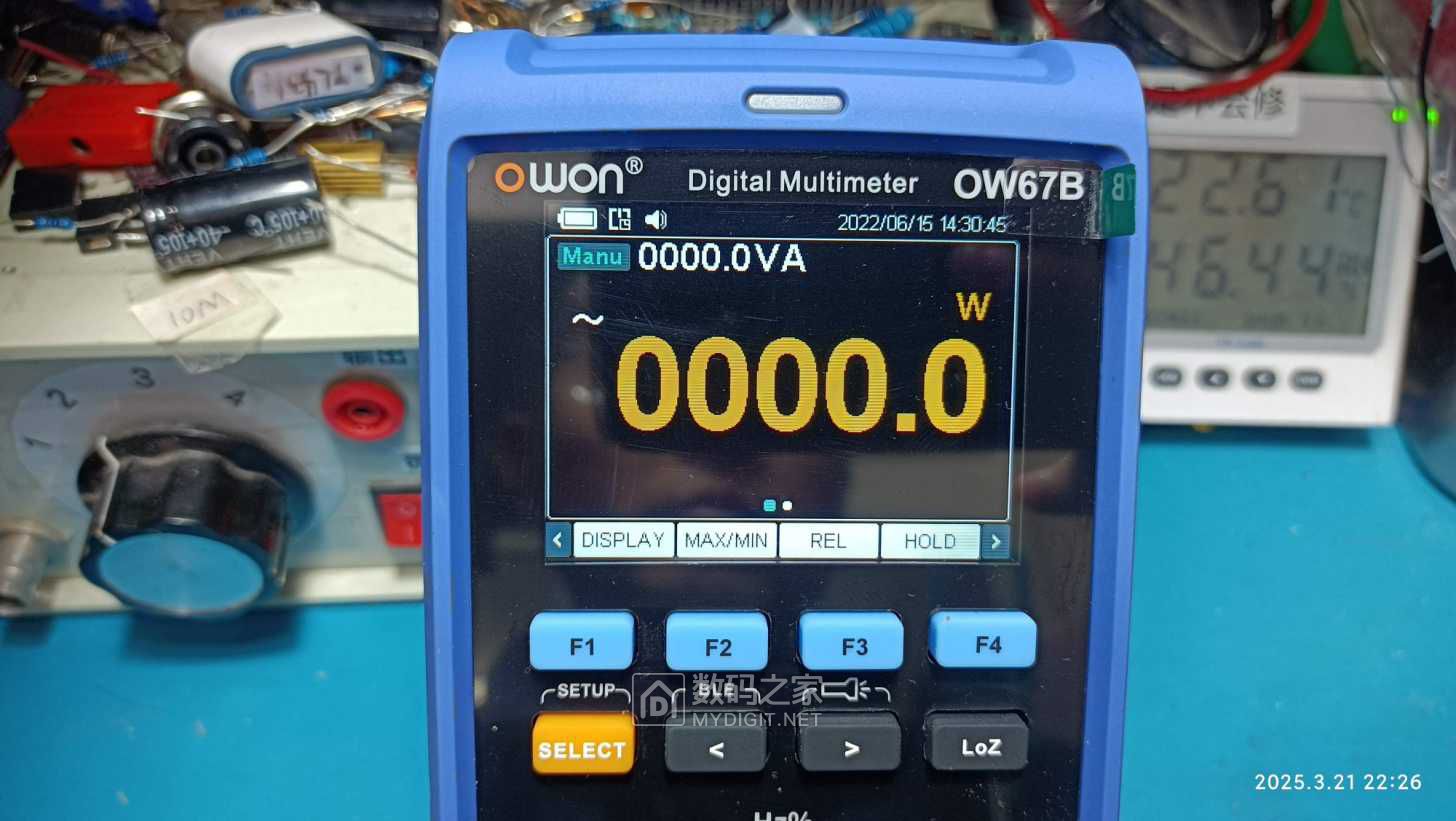

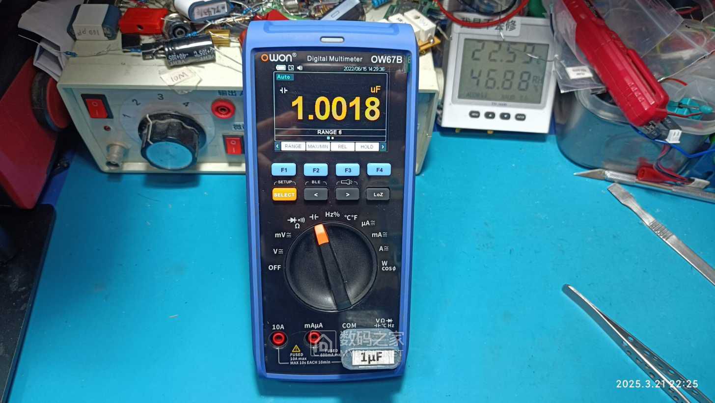

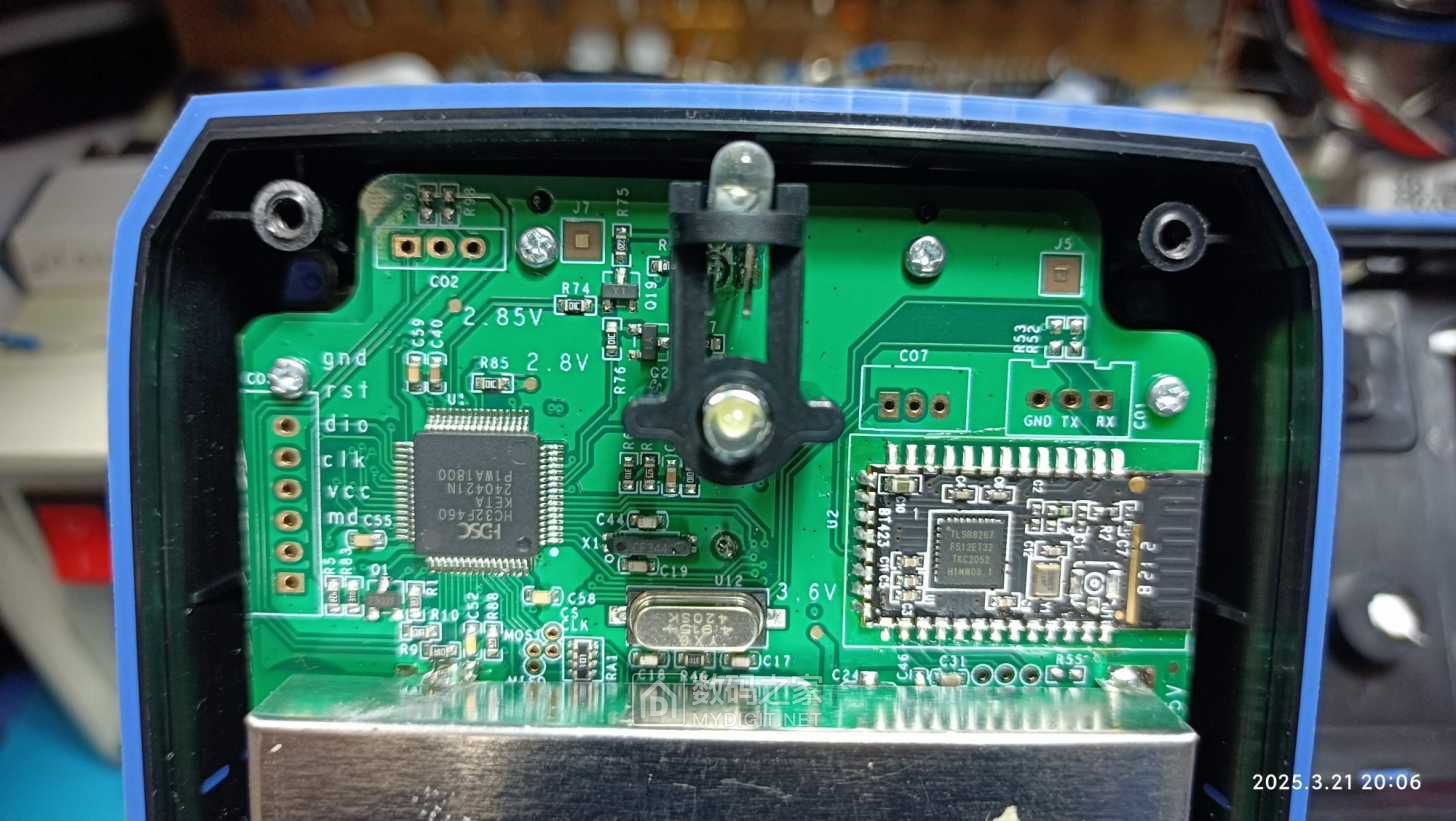

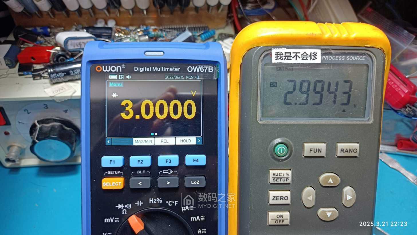

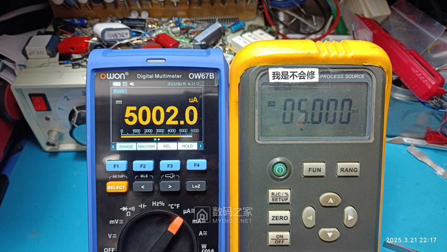

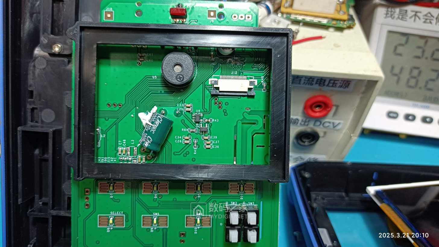

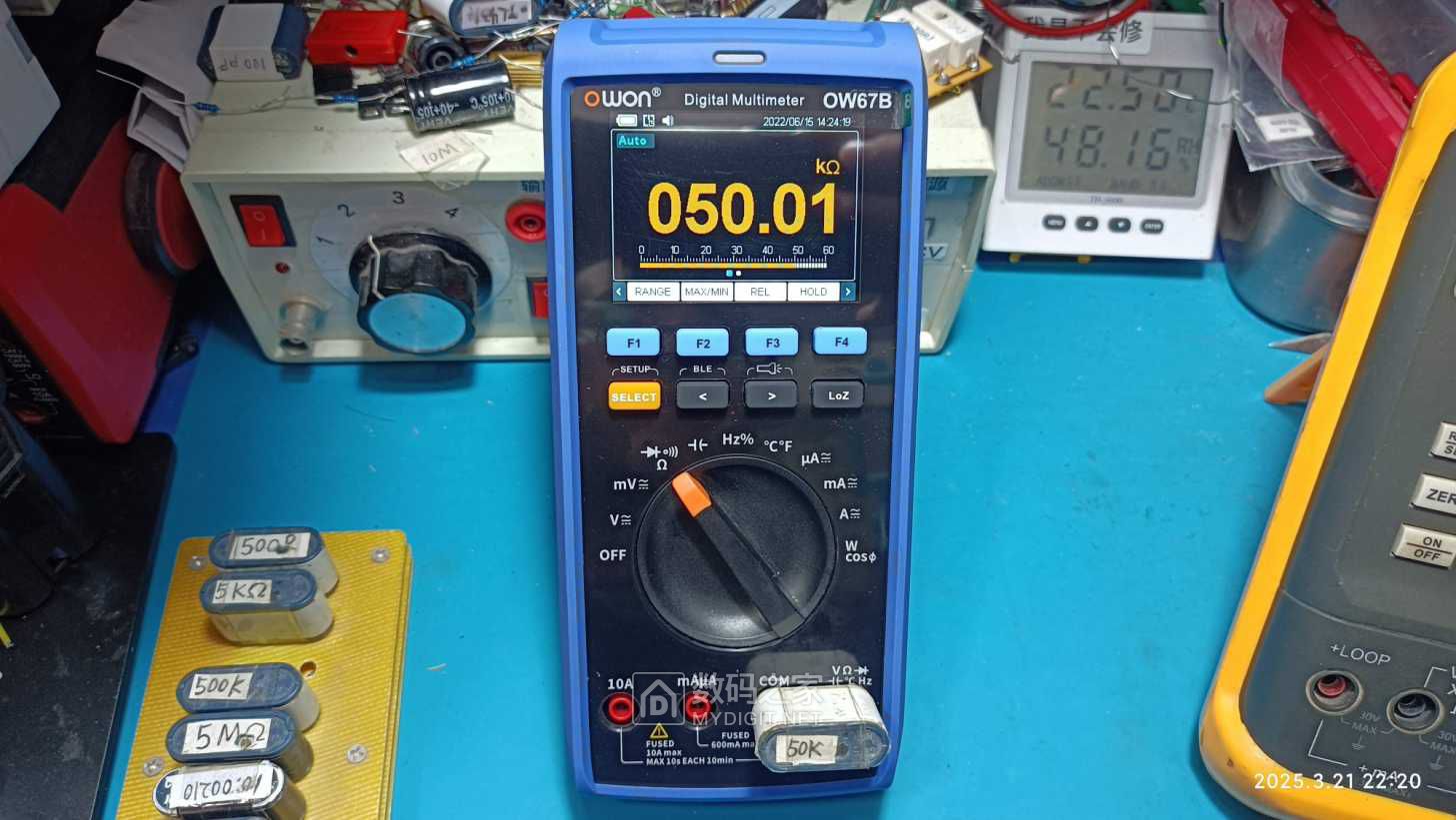

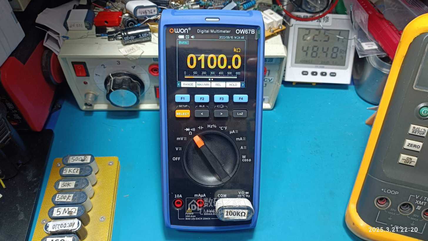

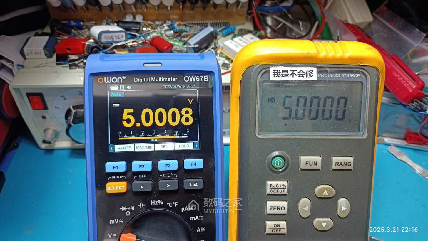

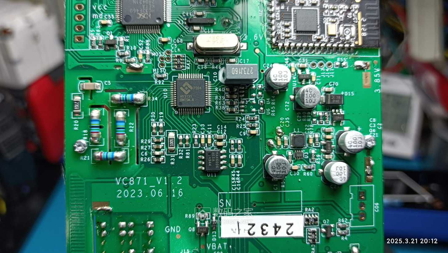

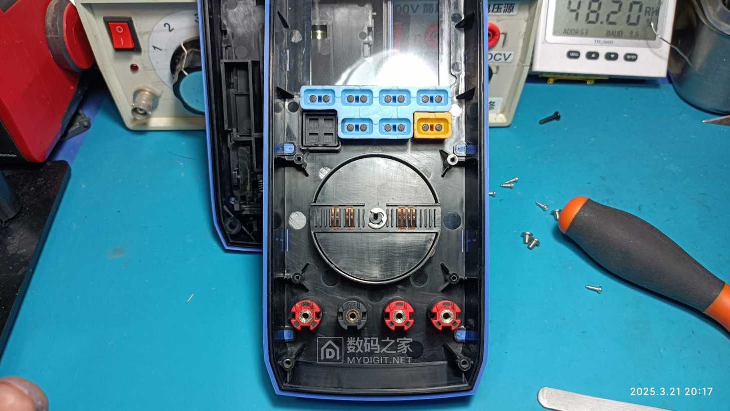

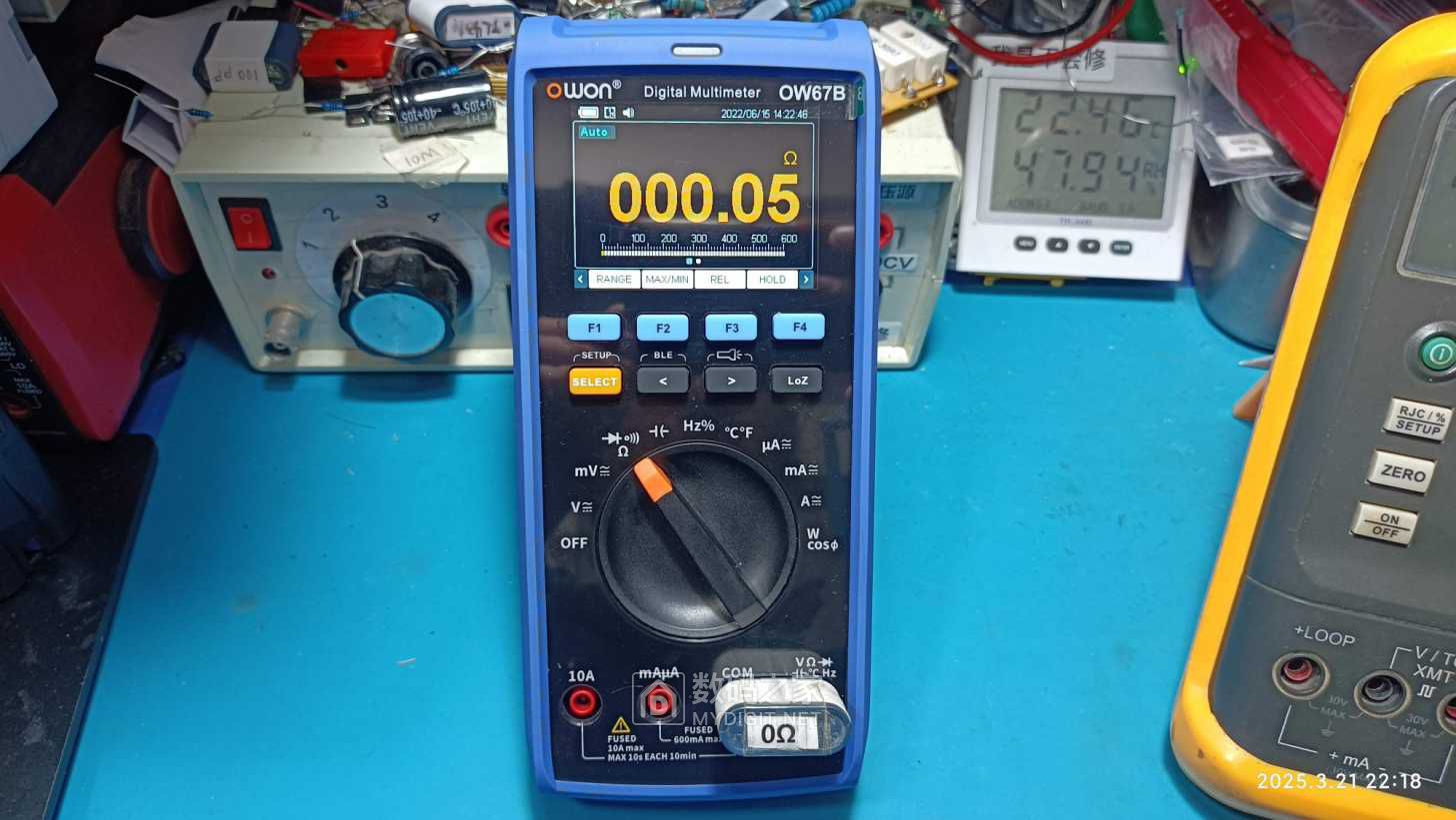

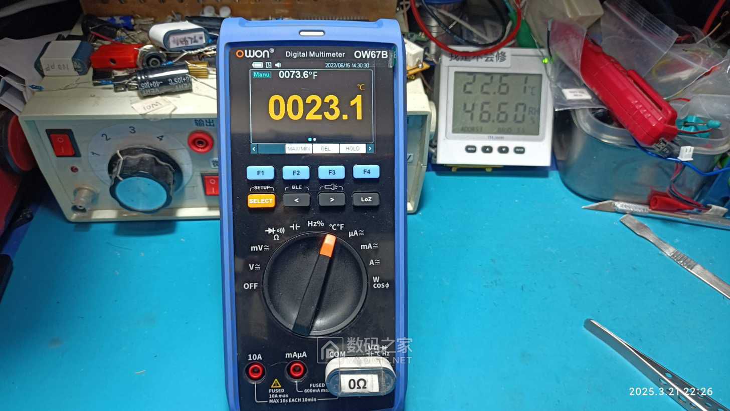

前面板跟小钳表一样,镜面设计。2.8寸IPS屏幕,跟120/160一样的UI设计。60000字计数,60K以上量程是6000字。三节7号电池供电!(个人感觉可能是出于安全考虑,没有设计锂电池,而且电池仓和笔座还有保护机构,防止打开电池盖时进行测量)正常工作电流35mA。

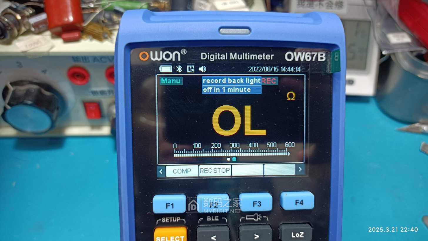

量程切换速度很慢,通断挡带声光报警,表笔快速触碰没有反应,不能快速通断报警,不适合扫板操作。二极管挡击穿有声光报警,正常压降没有提示。

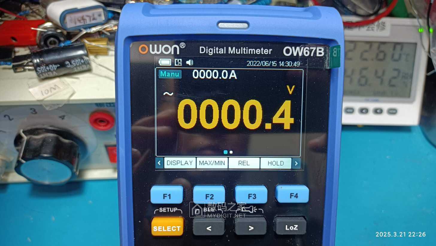

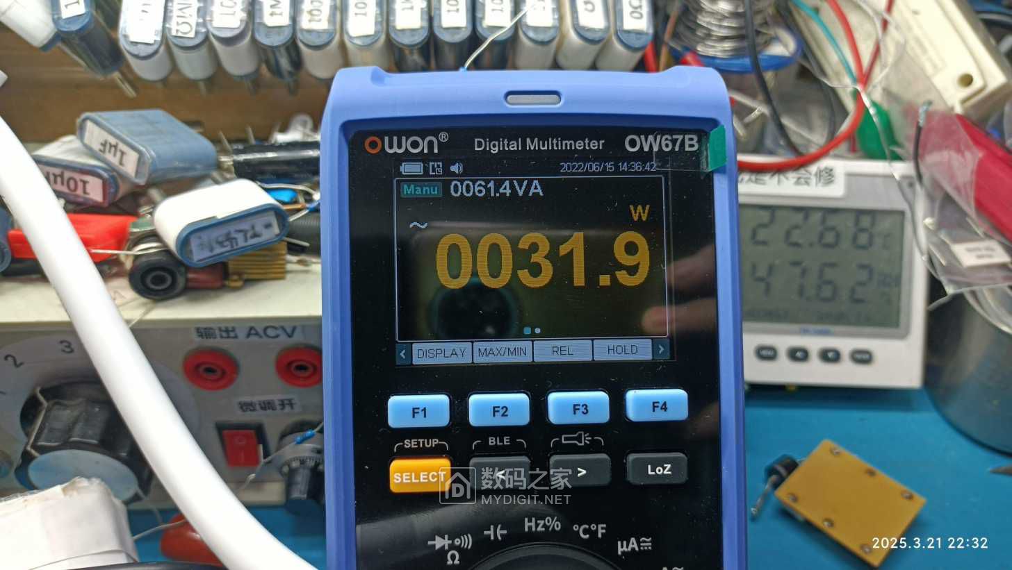

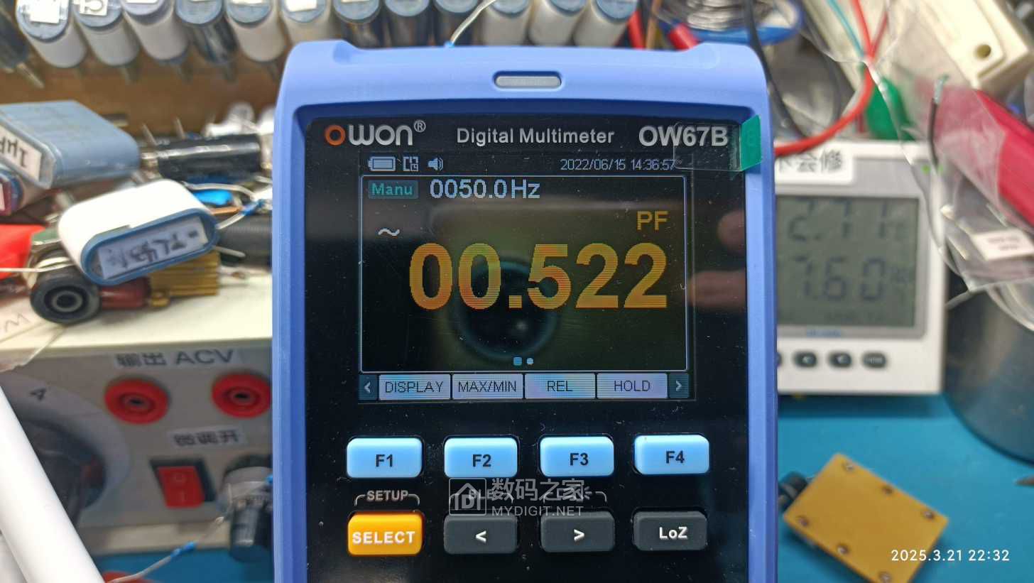

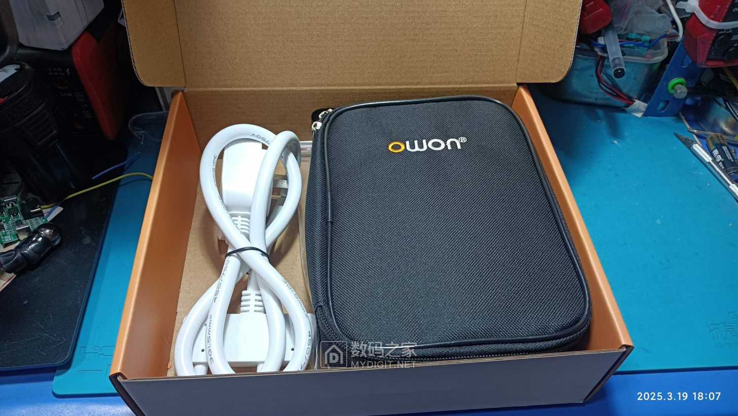

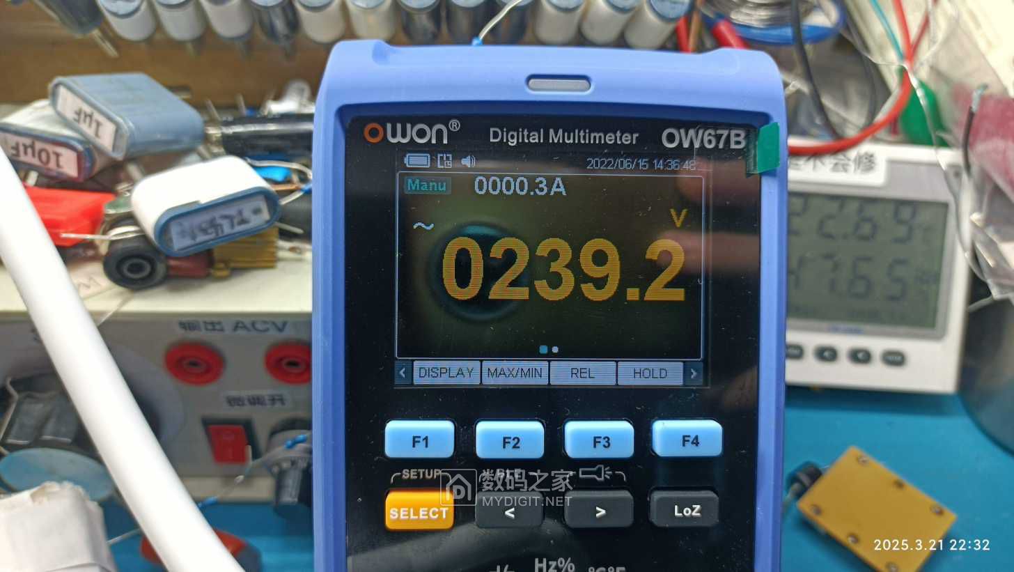

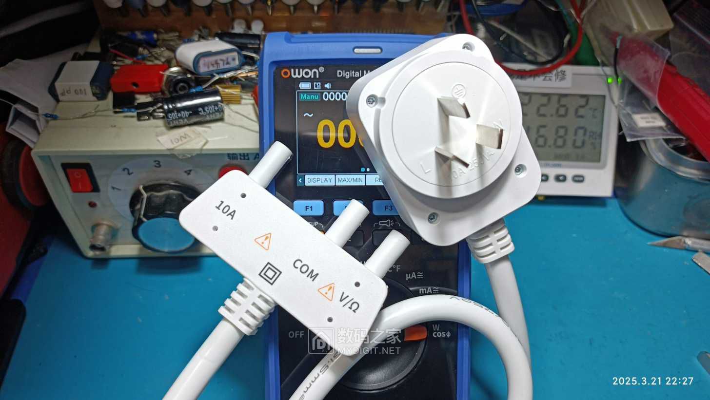

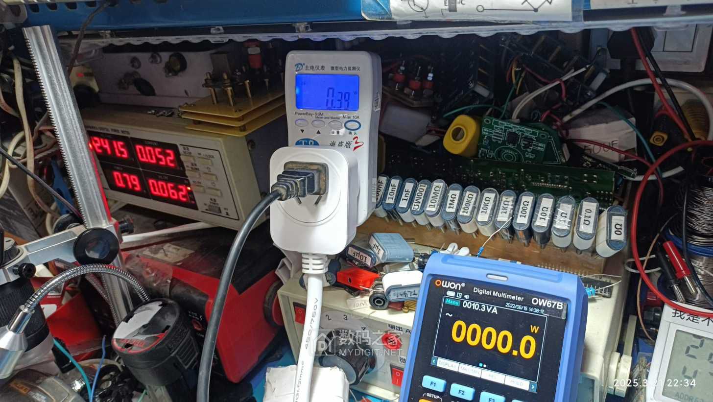

比较有特色的功能是功率测量,支持AC,DC,USB设备的功率测量(需要专门的测量附件或者自己搭电路)。支持功率因数,视在功率,有功功率测量。

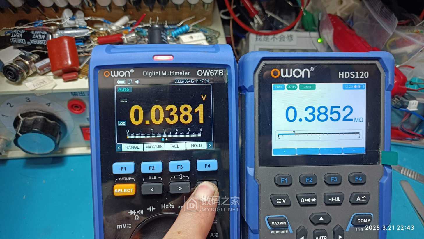

LoZ功能(机械自恢复开关,使用时需要按下开关不松手)内阻大概385KΩ,略微偏大一些。

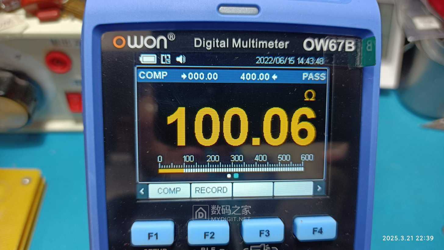

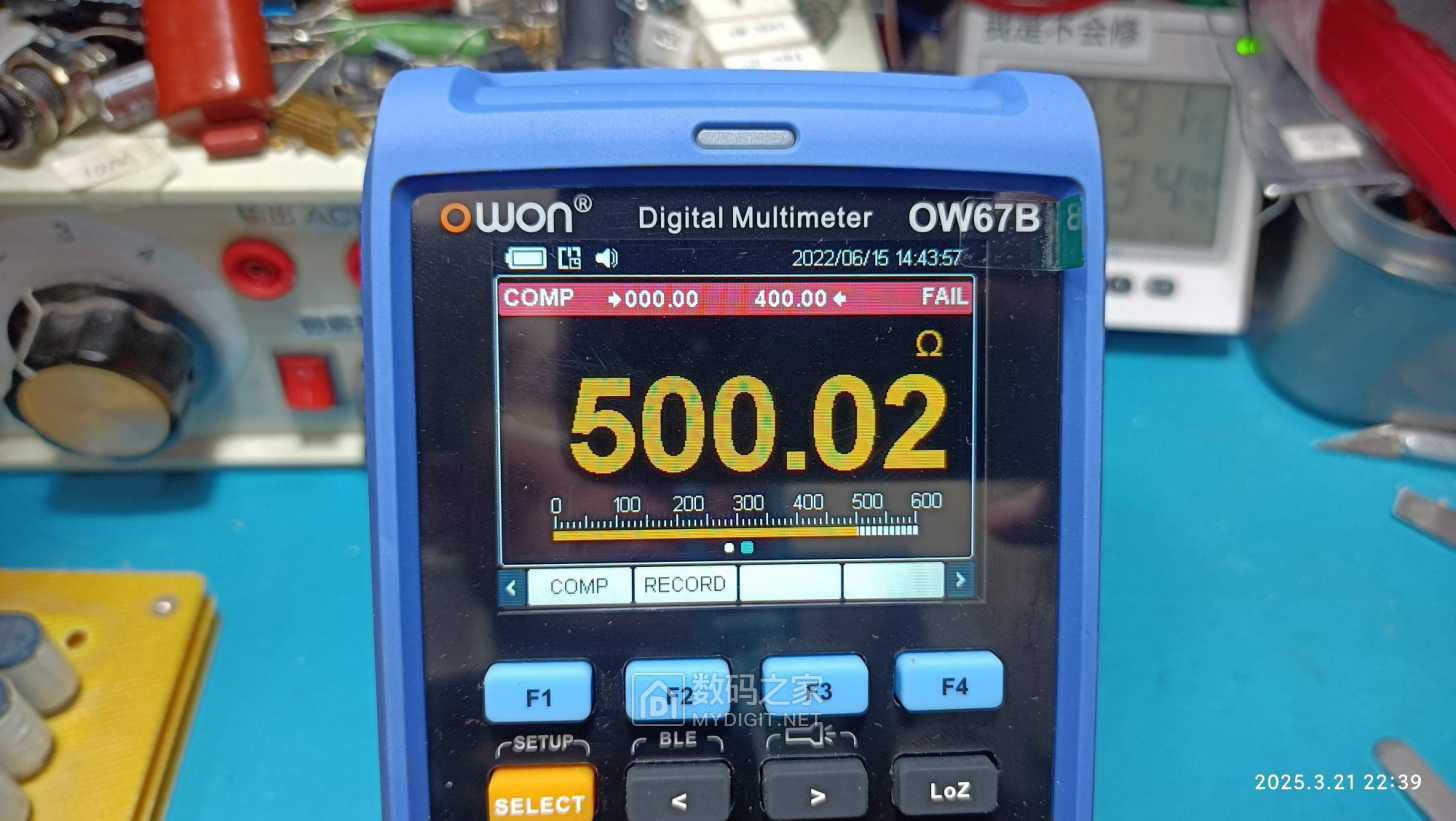

比较器功能(适合做快速筛选)
4-20mA电流%转换。
蓝牙功能。

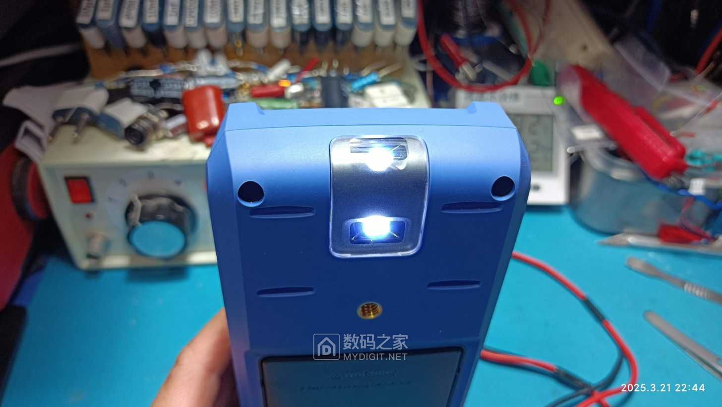

前置后置双手电筒,两个手电筒都可以单独开启关闭。

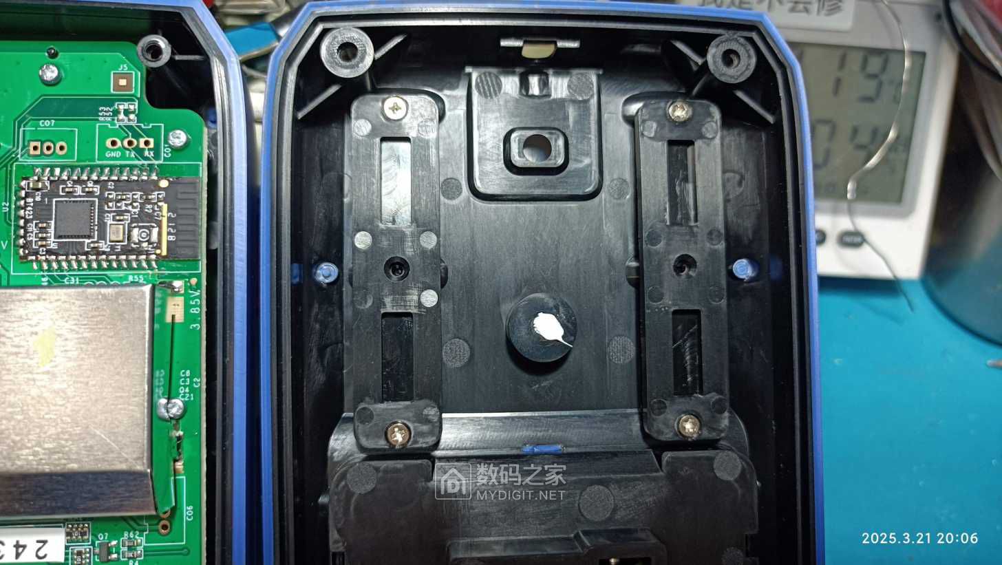

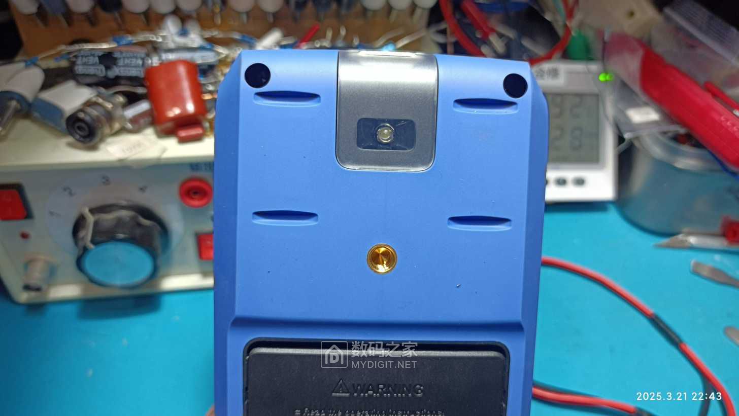

背面设计有隐藏的磁吸功能,还有一个螺丝孔可以加装挂件或者固定仪表。磁吸功能也好也不好,放在桌子上,背面经常会吸附各种小零件,小物品,电池啥的,还要经常清理。

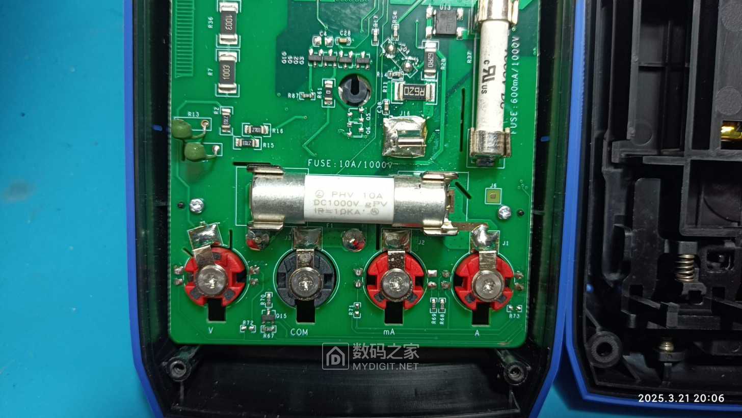

插孔挡位错插报警功能。

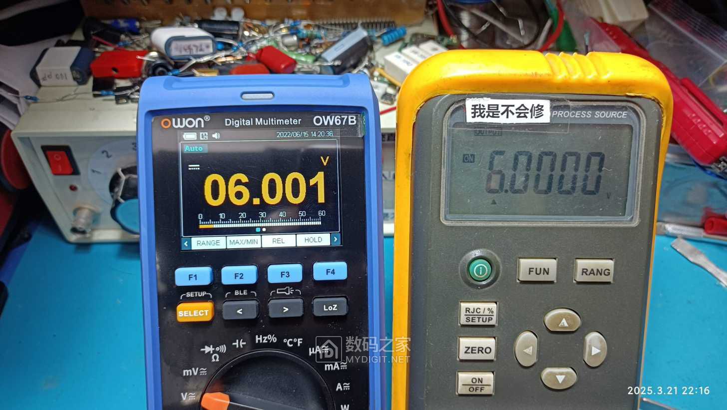

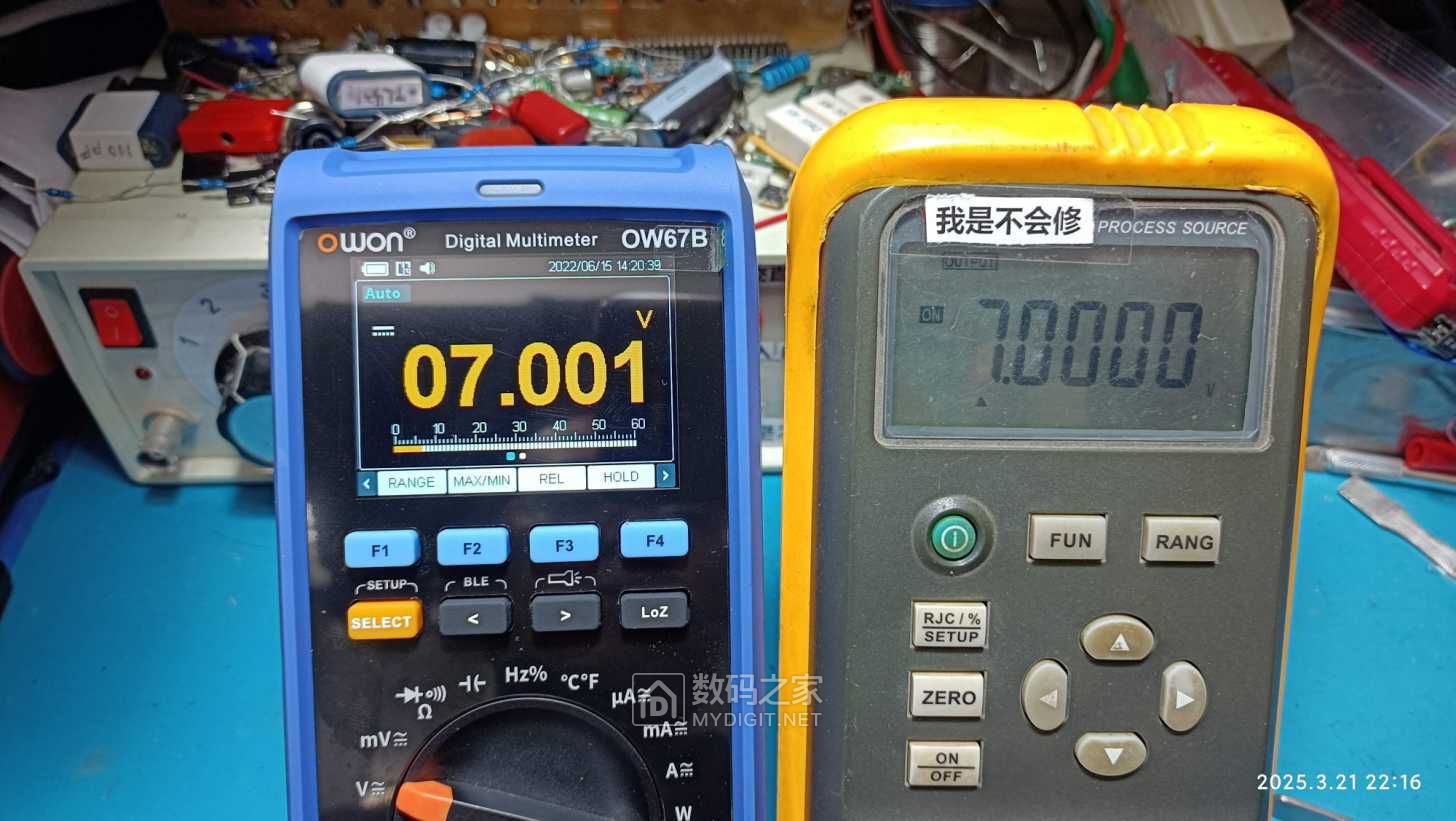

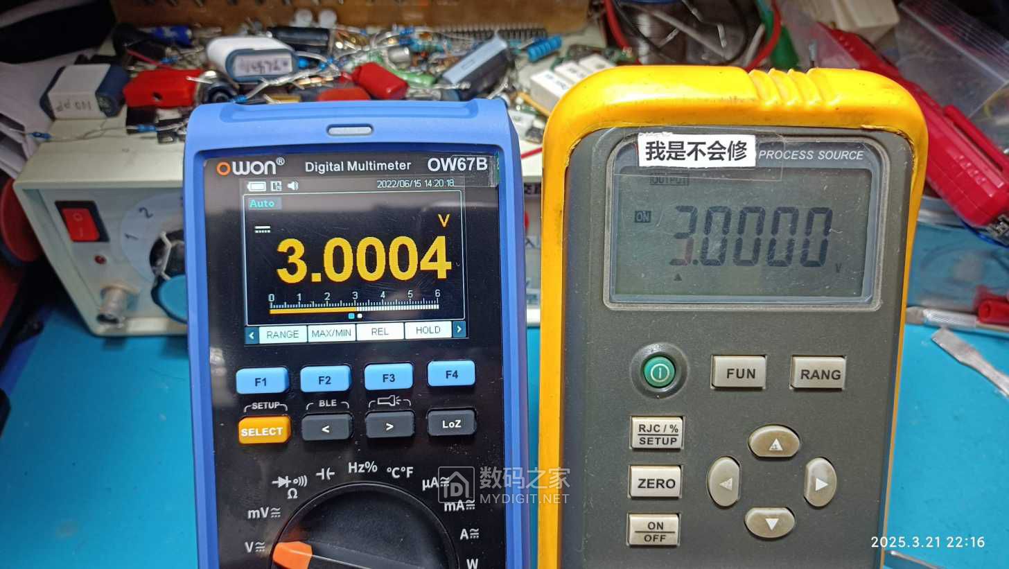

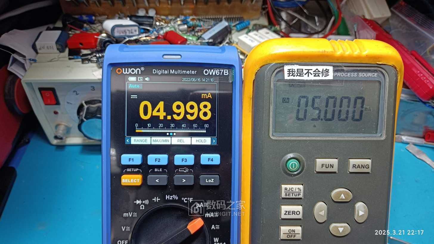

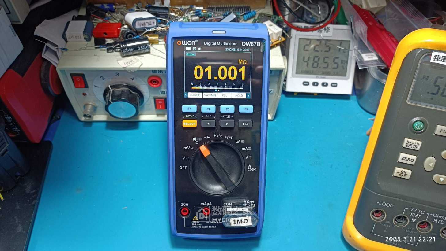

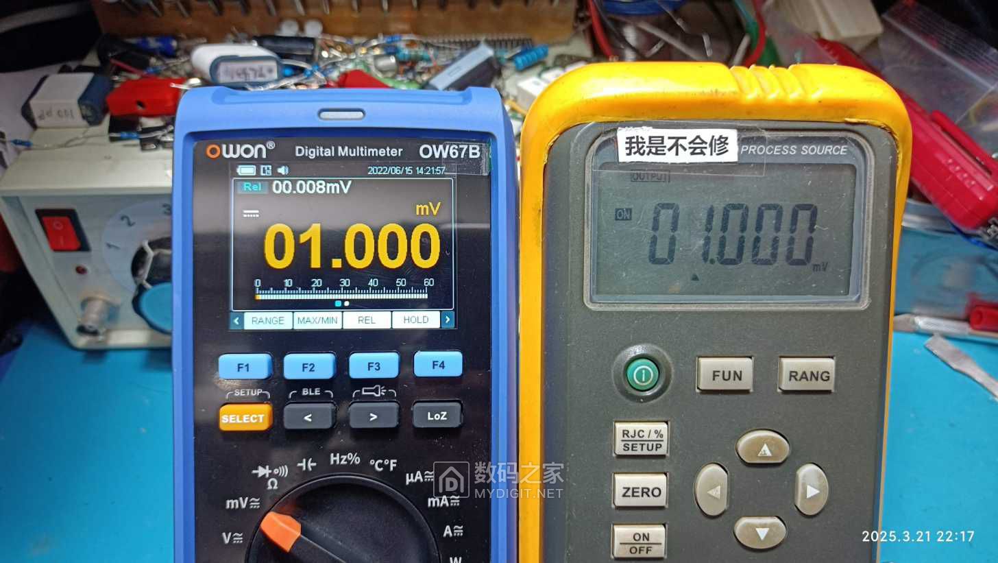

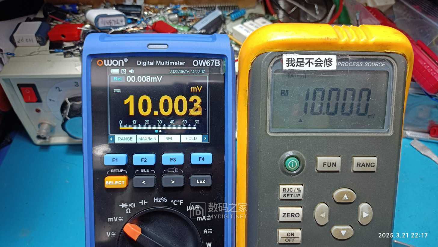

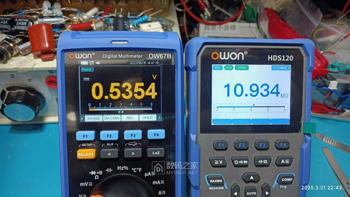

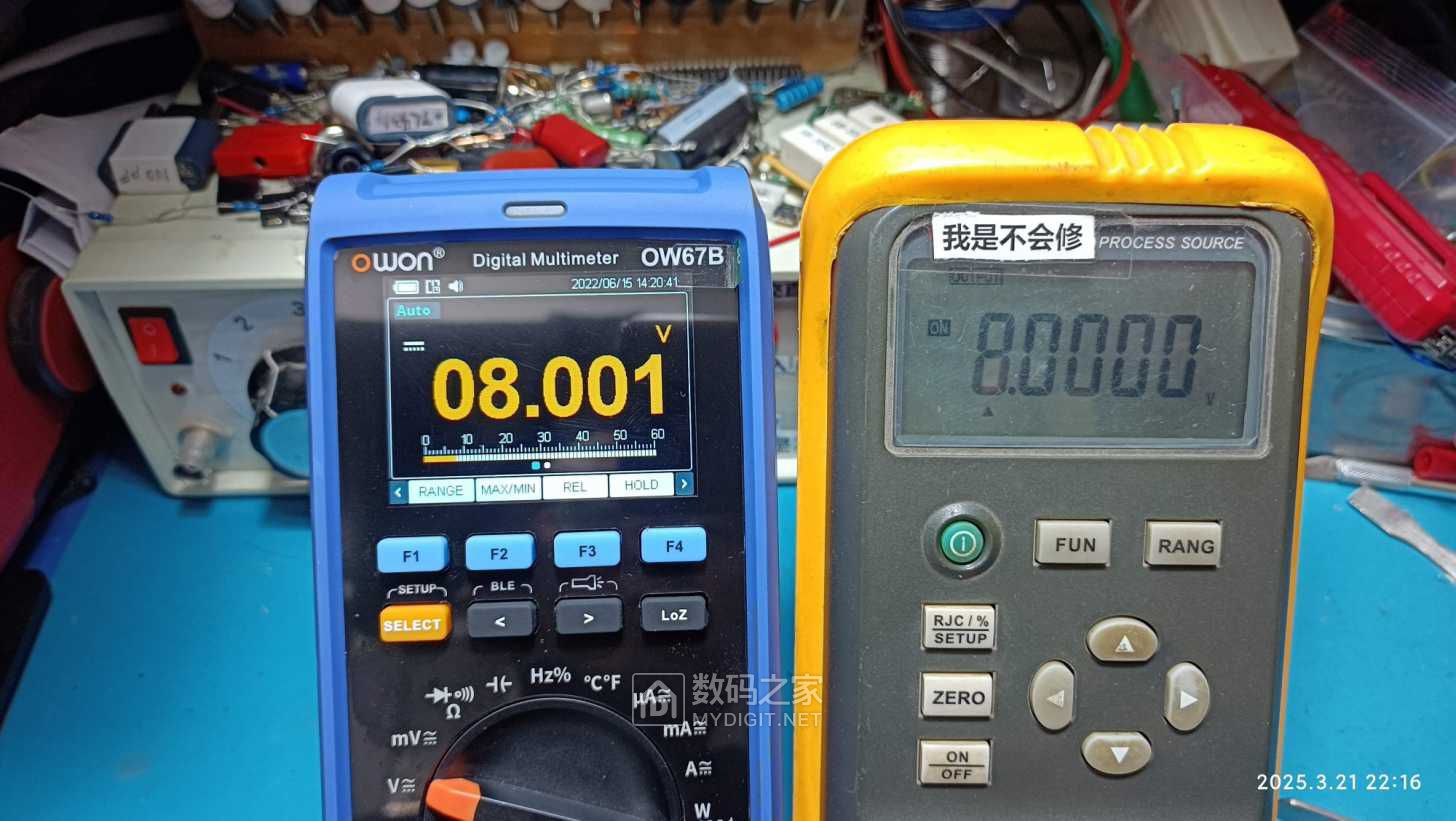

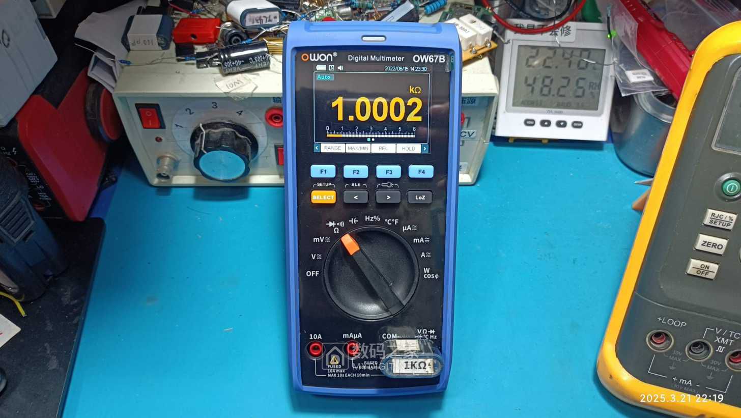

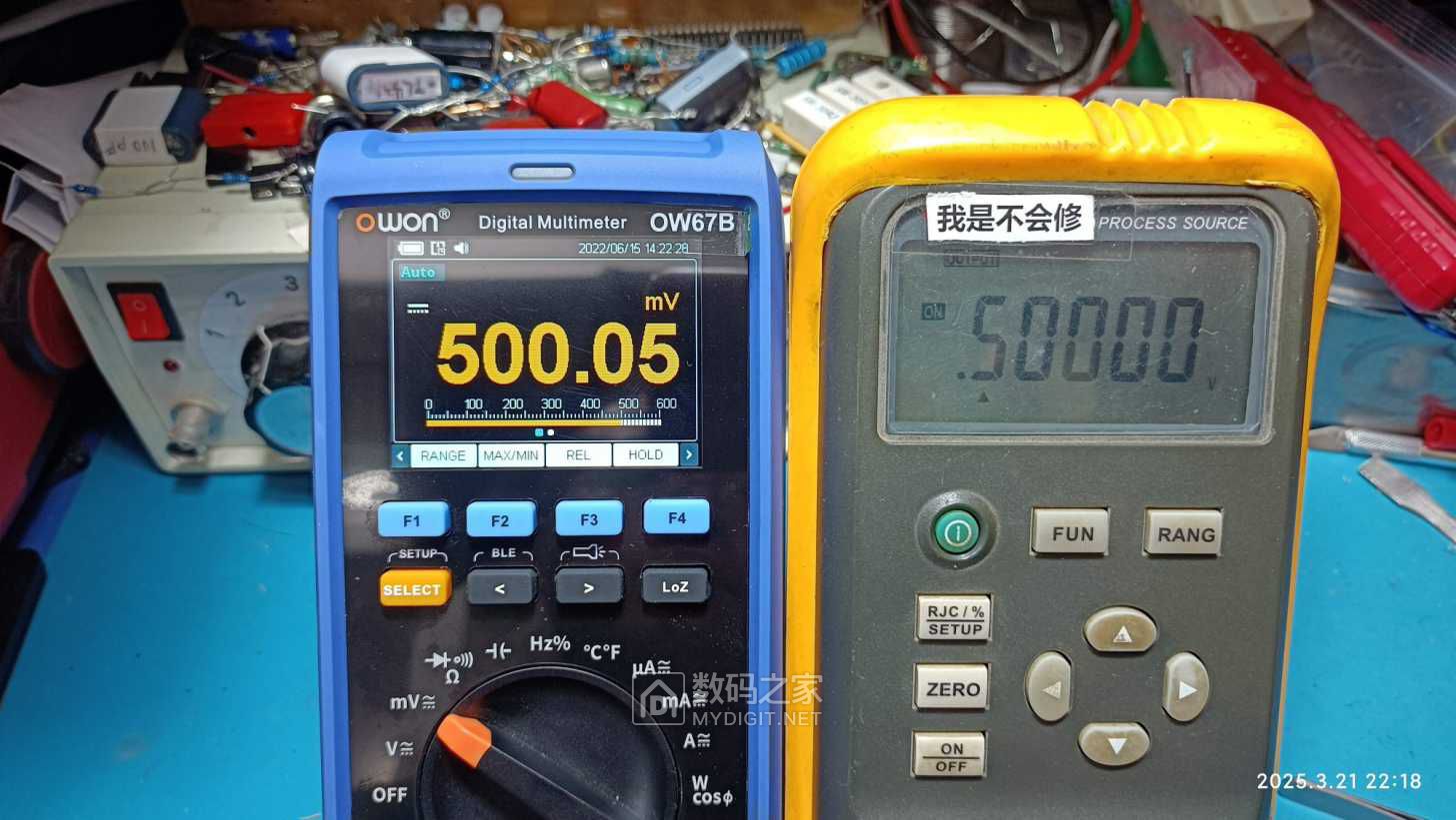

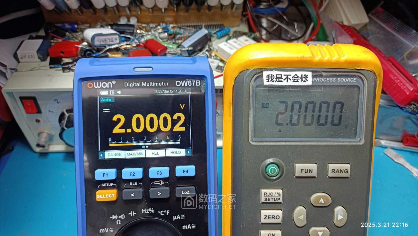

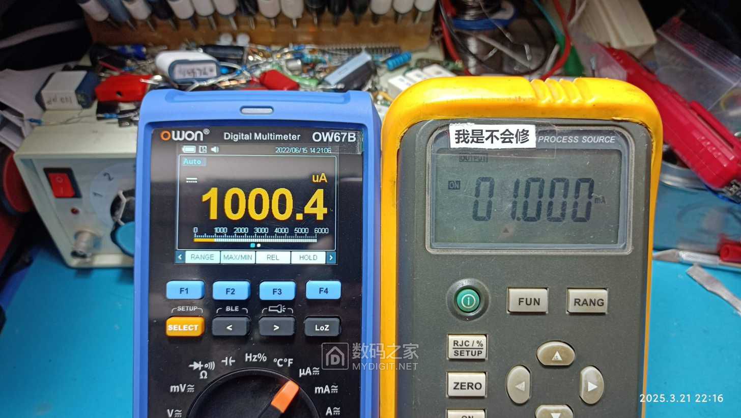

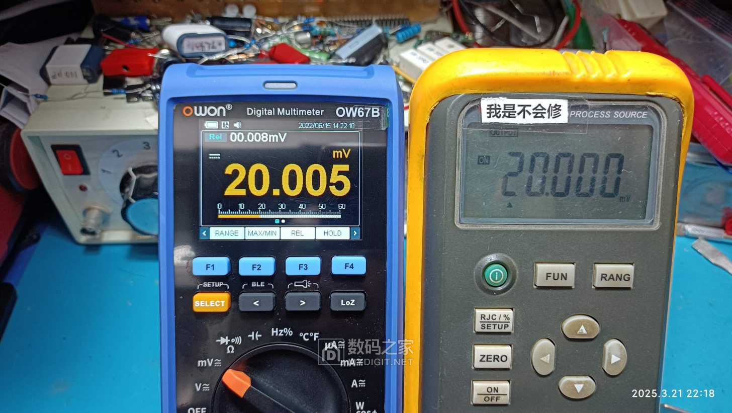

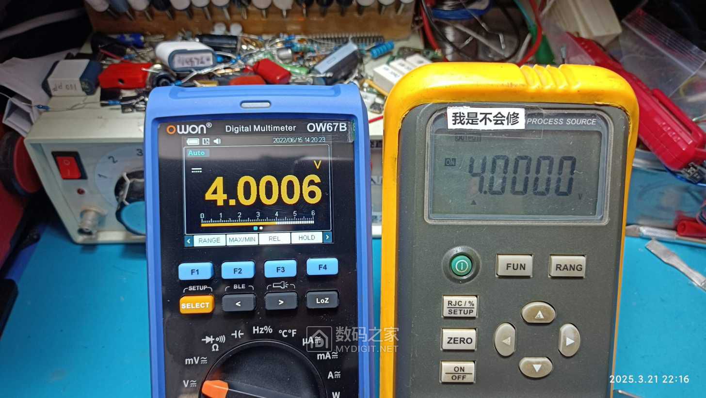

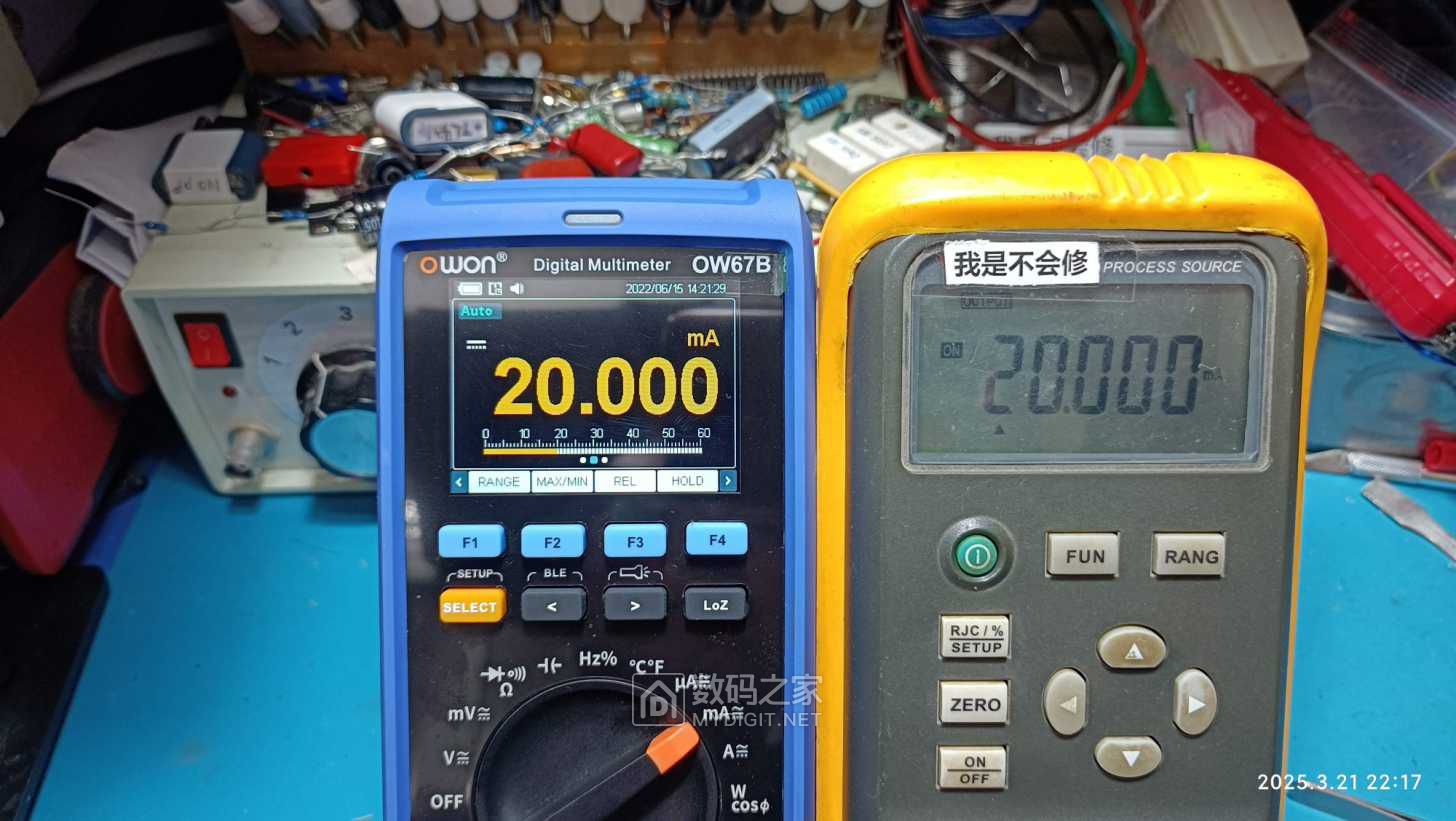

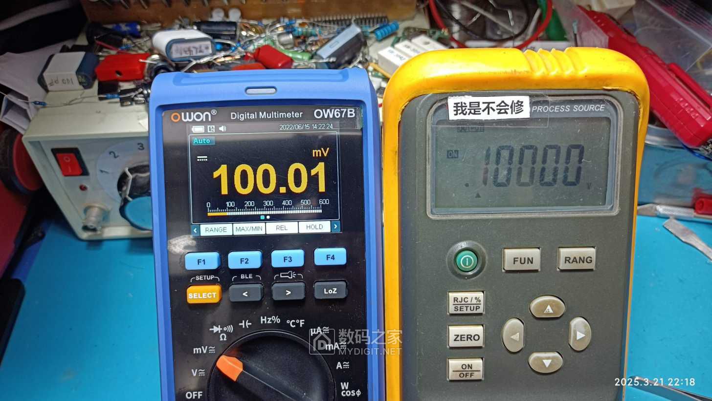

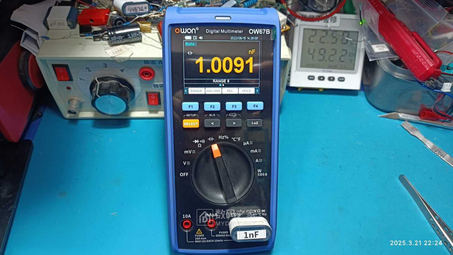

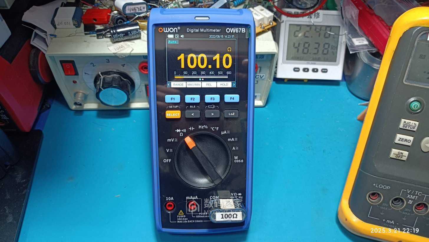

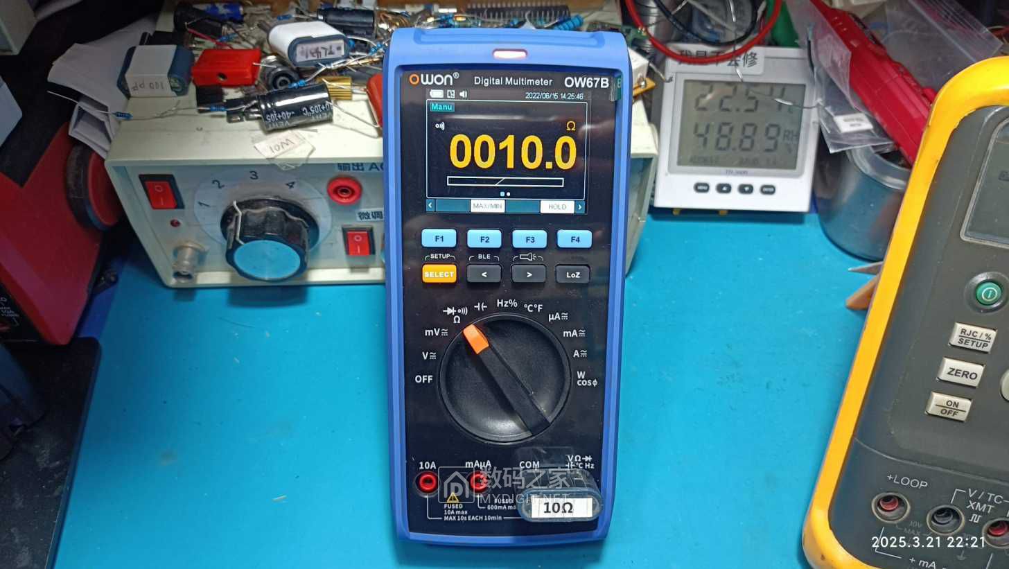

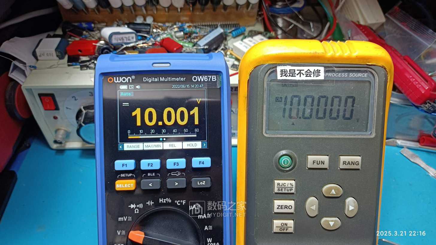

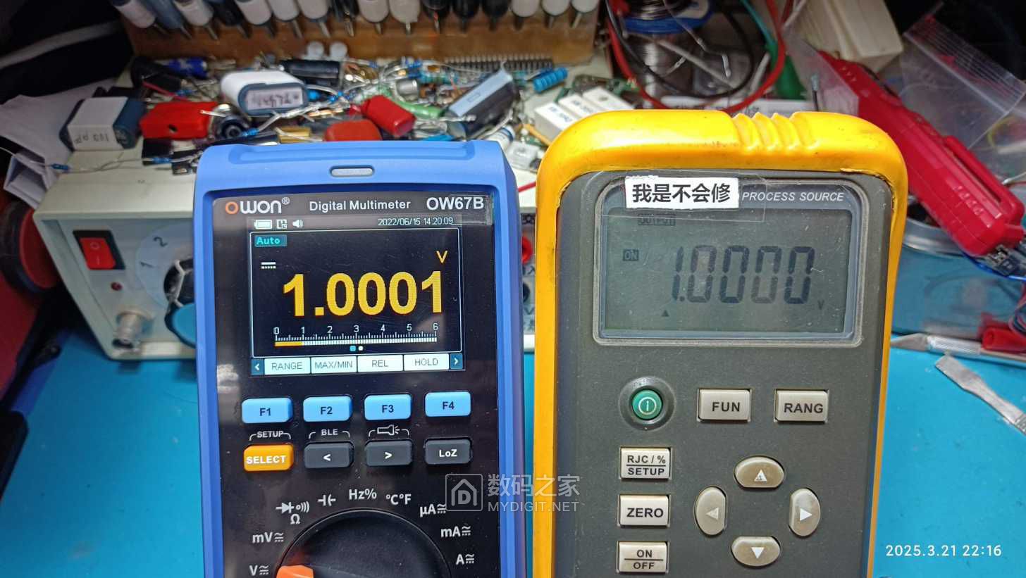

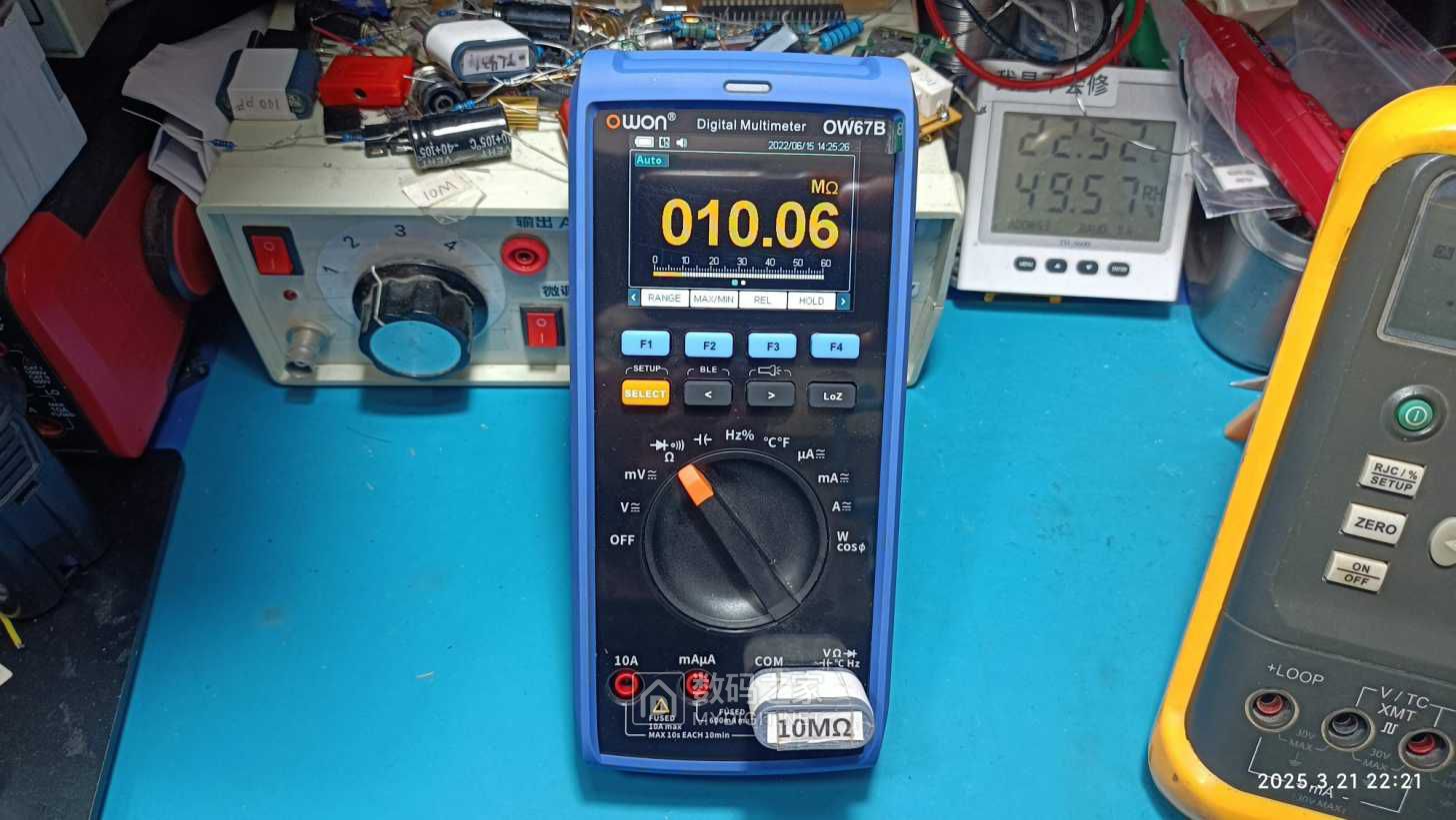

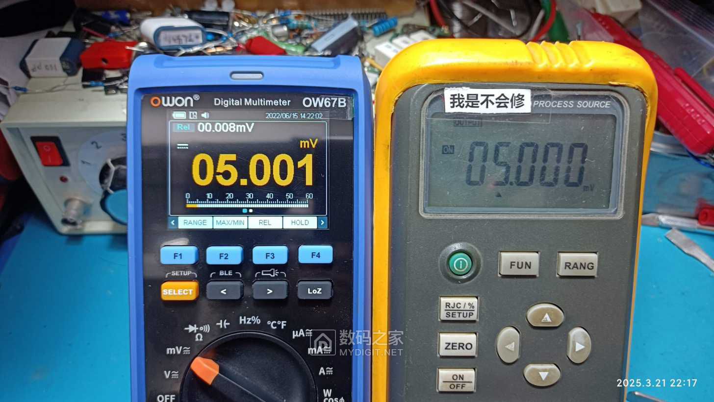

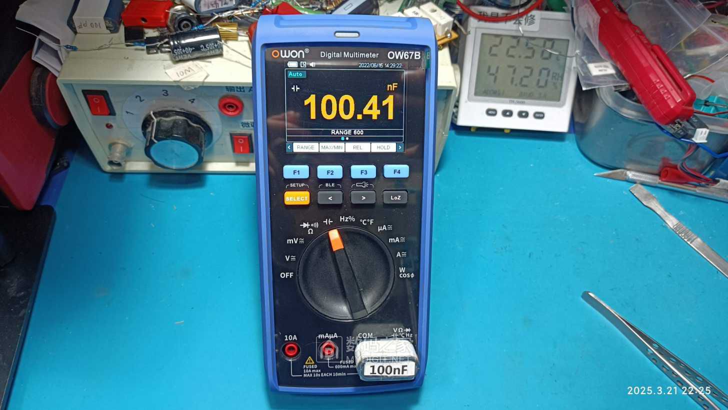

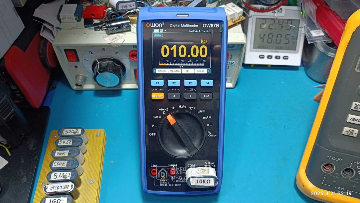

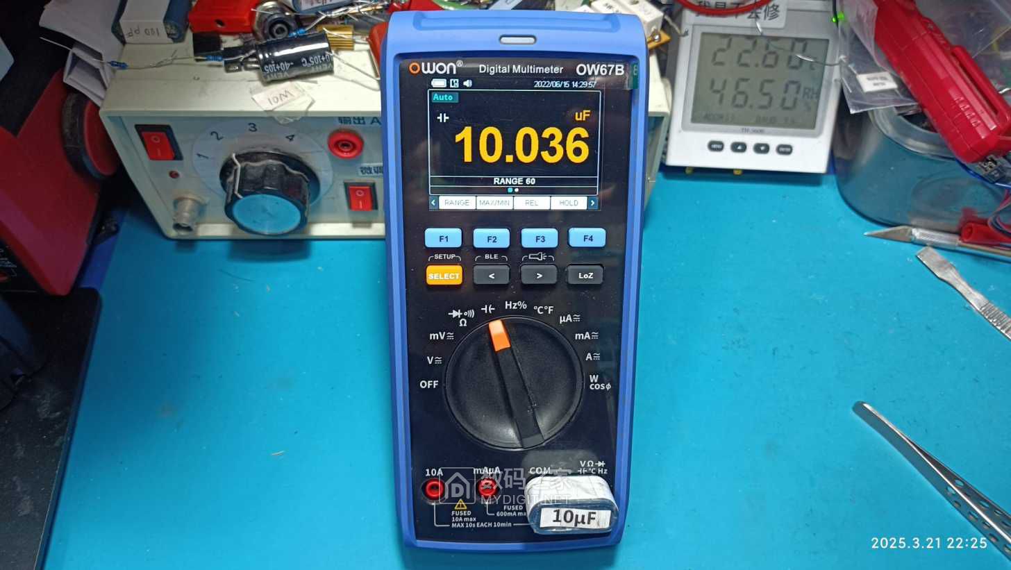

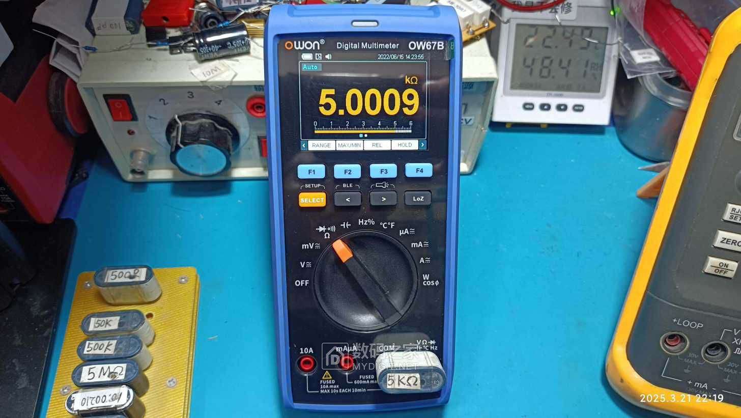

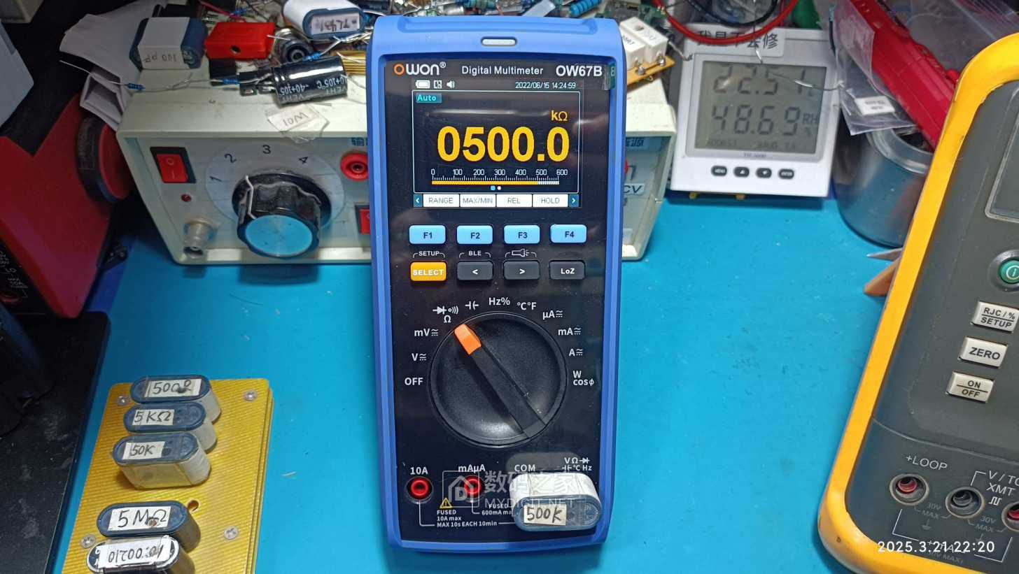

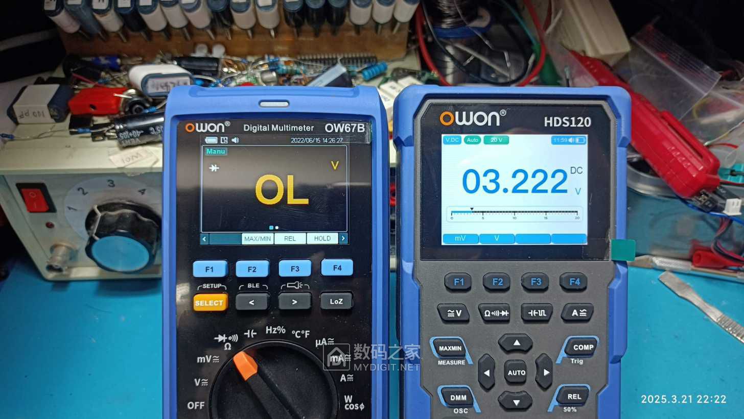

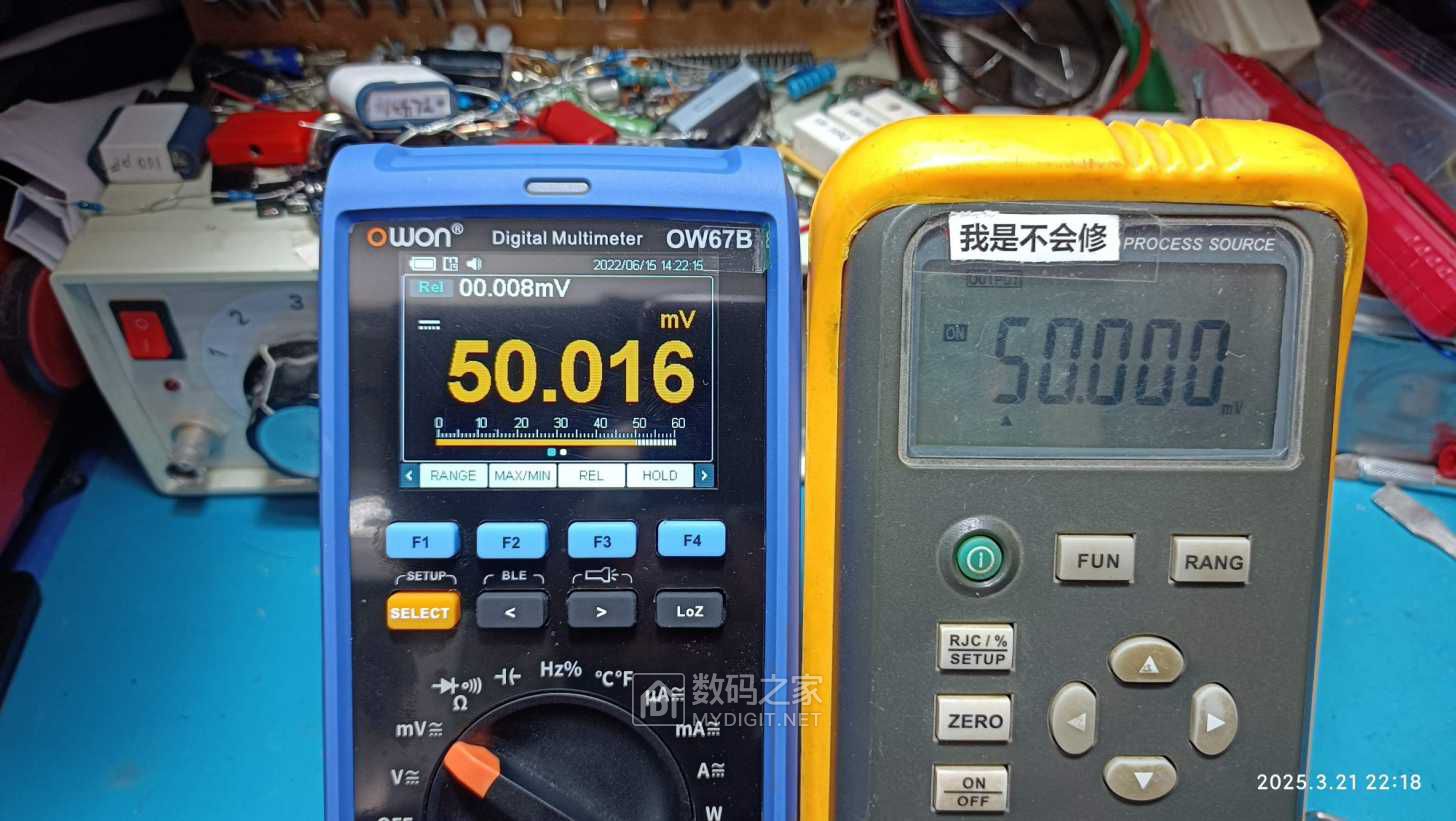

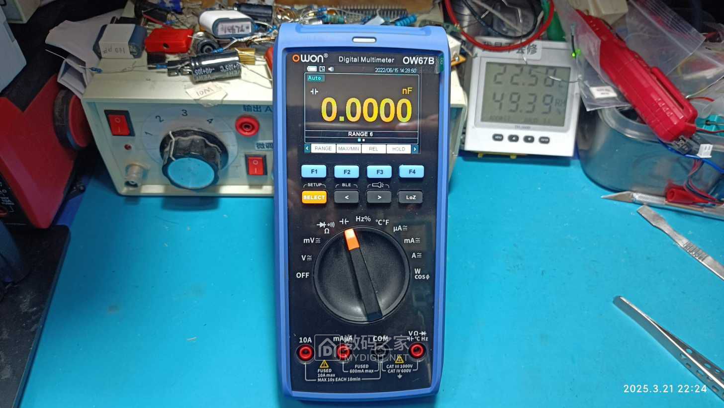

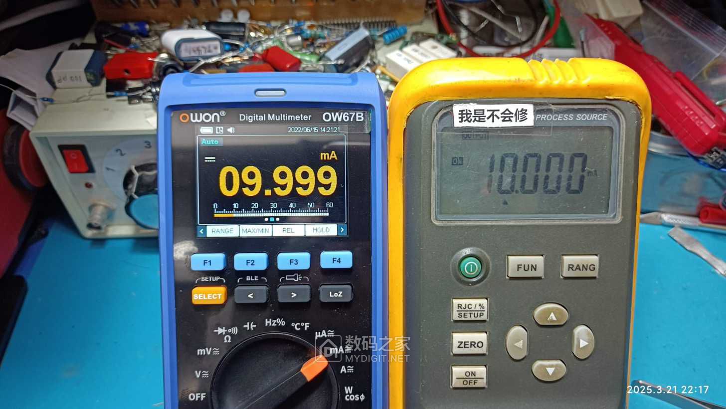

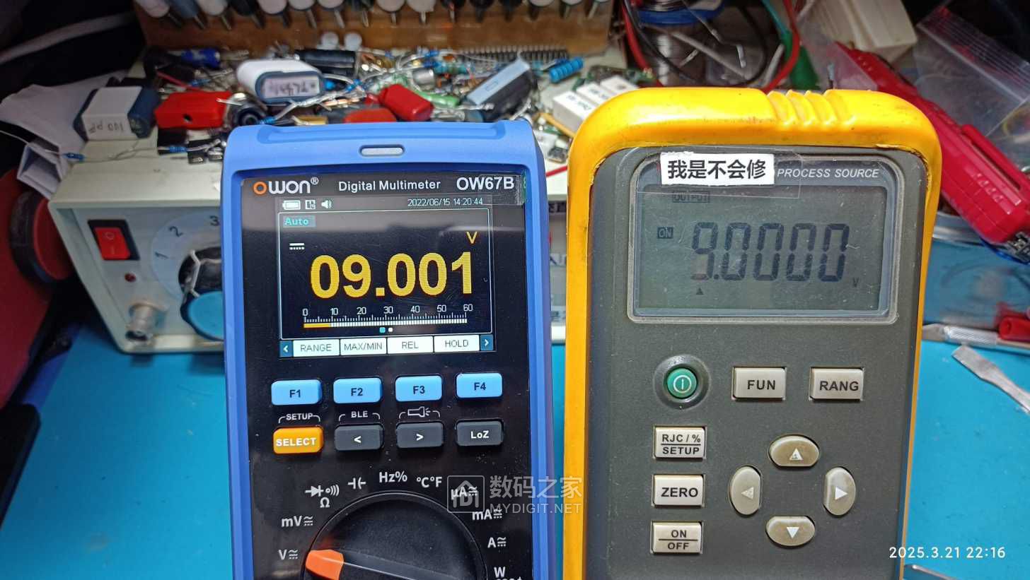

各挡位精度测试,精度还不错,温飘比较明显。测量速度方面,电阻挡,电容档测量非常慢。

秉承了利利普高价低配,绣花枕头的产品特色。

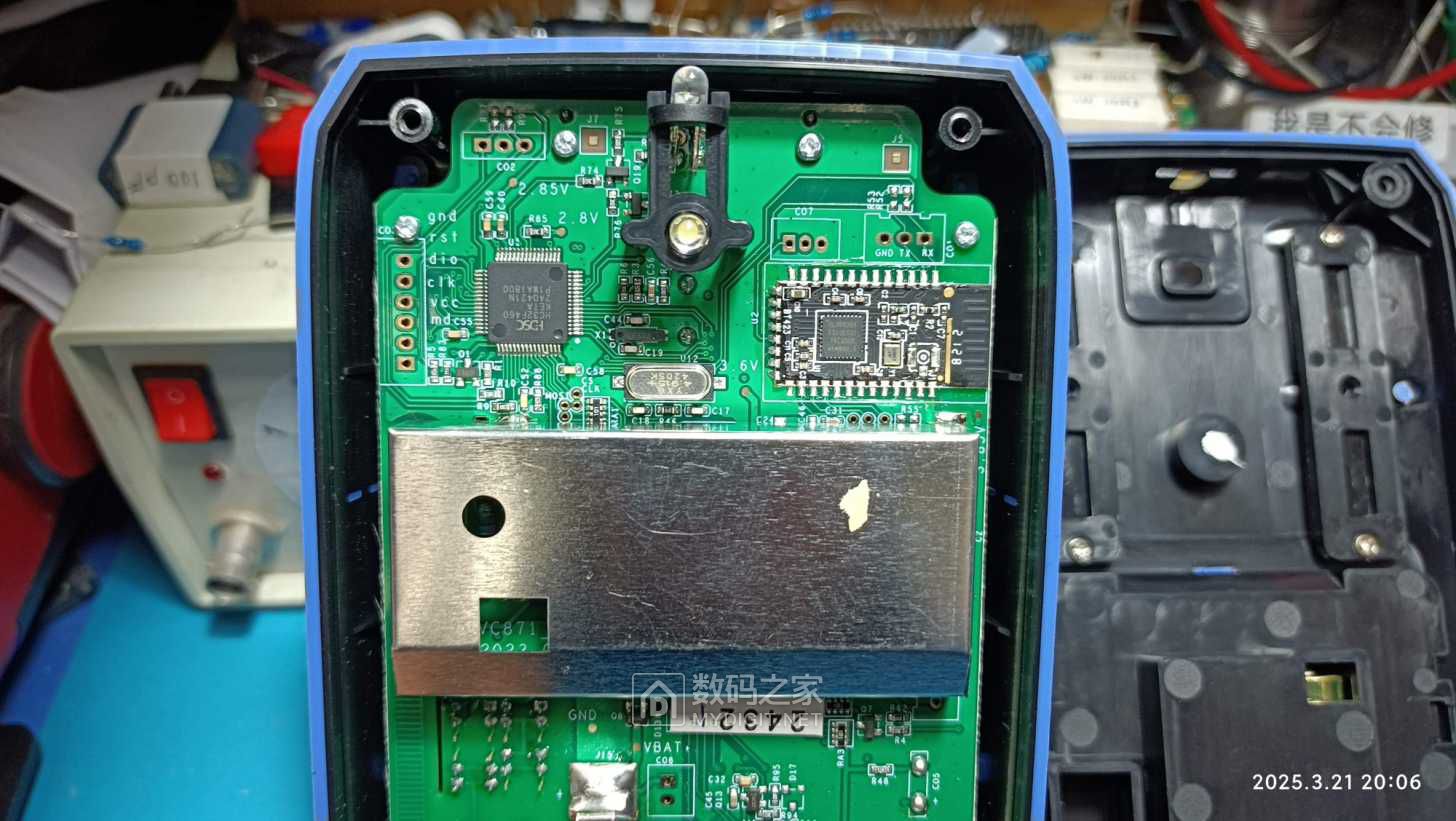

不容易,总算没搭棚,这次主板可以好评

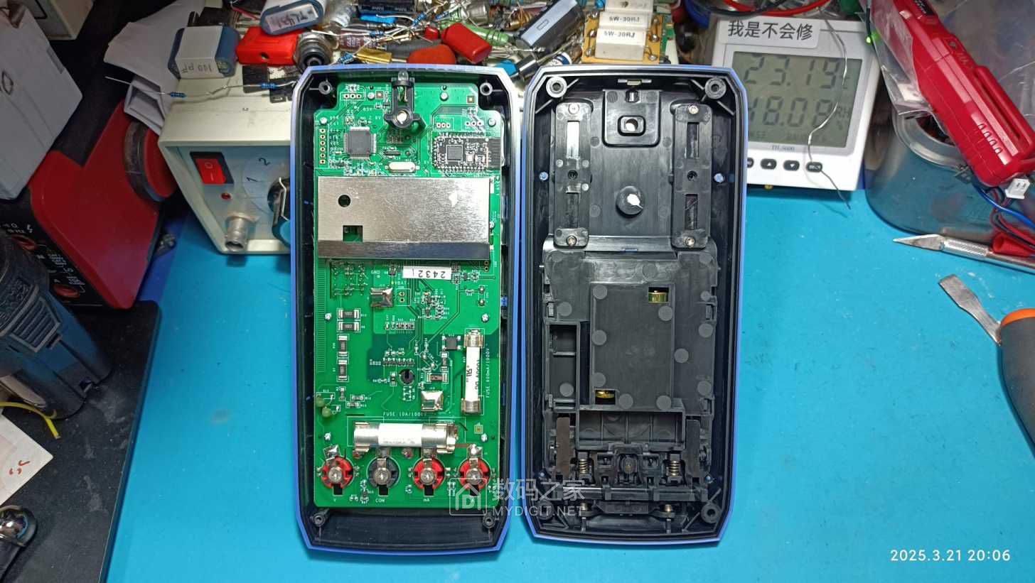

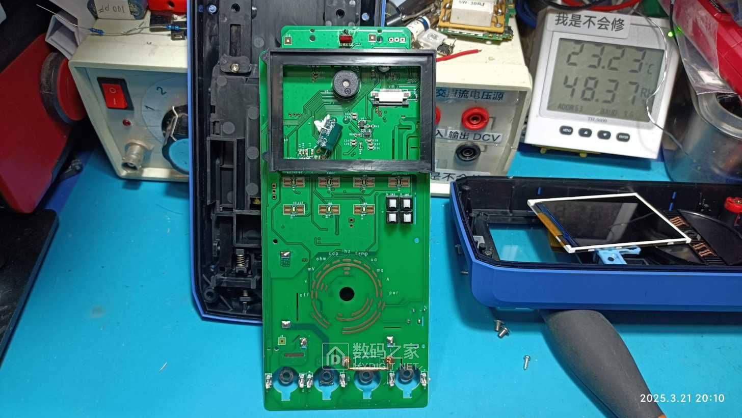

发表于 2025-3-22 12:33:58 | 显示全部楼层

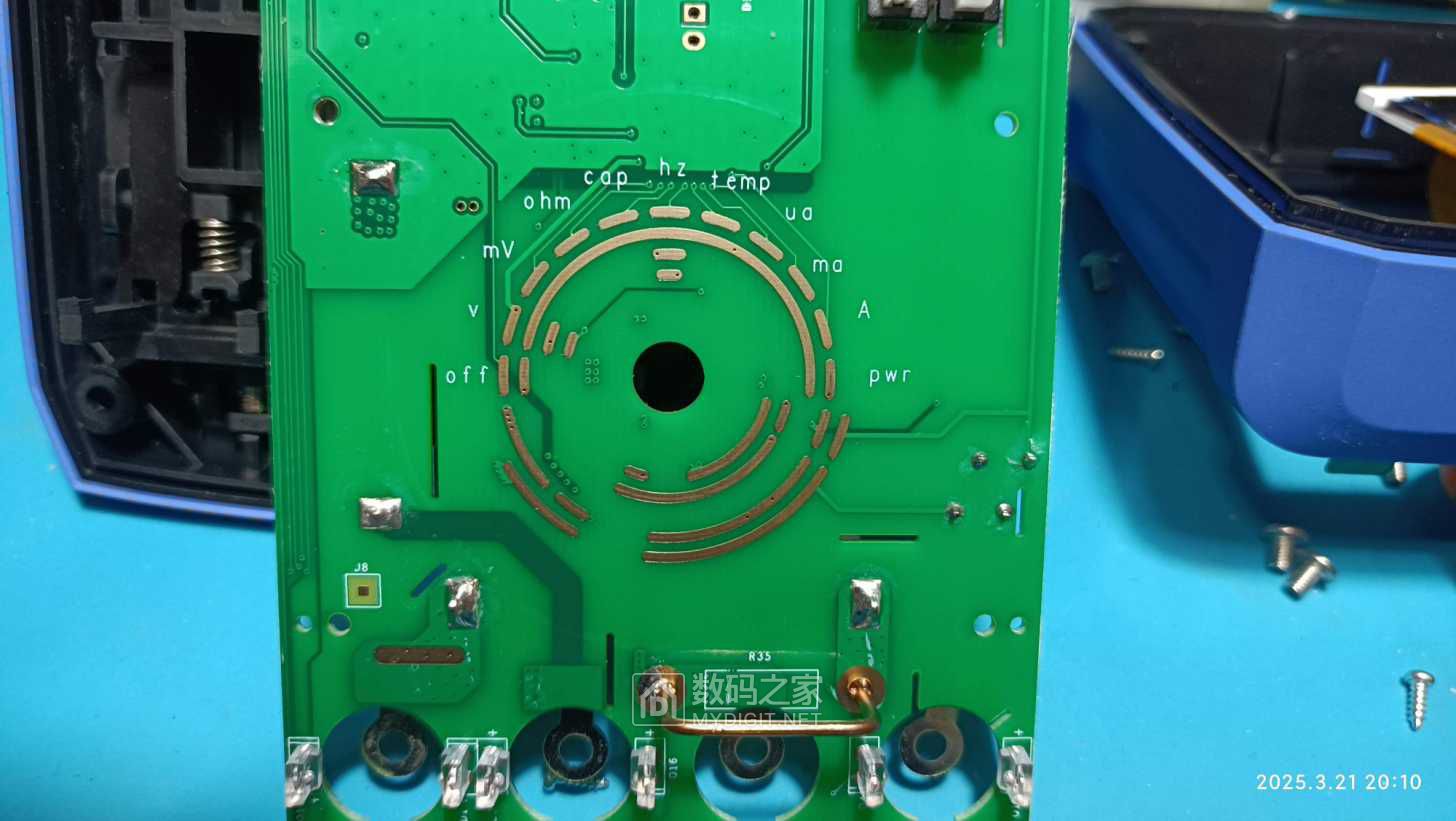

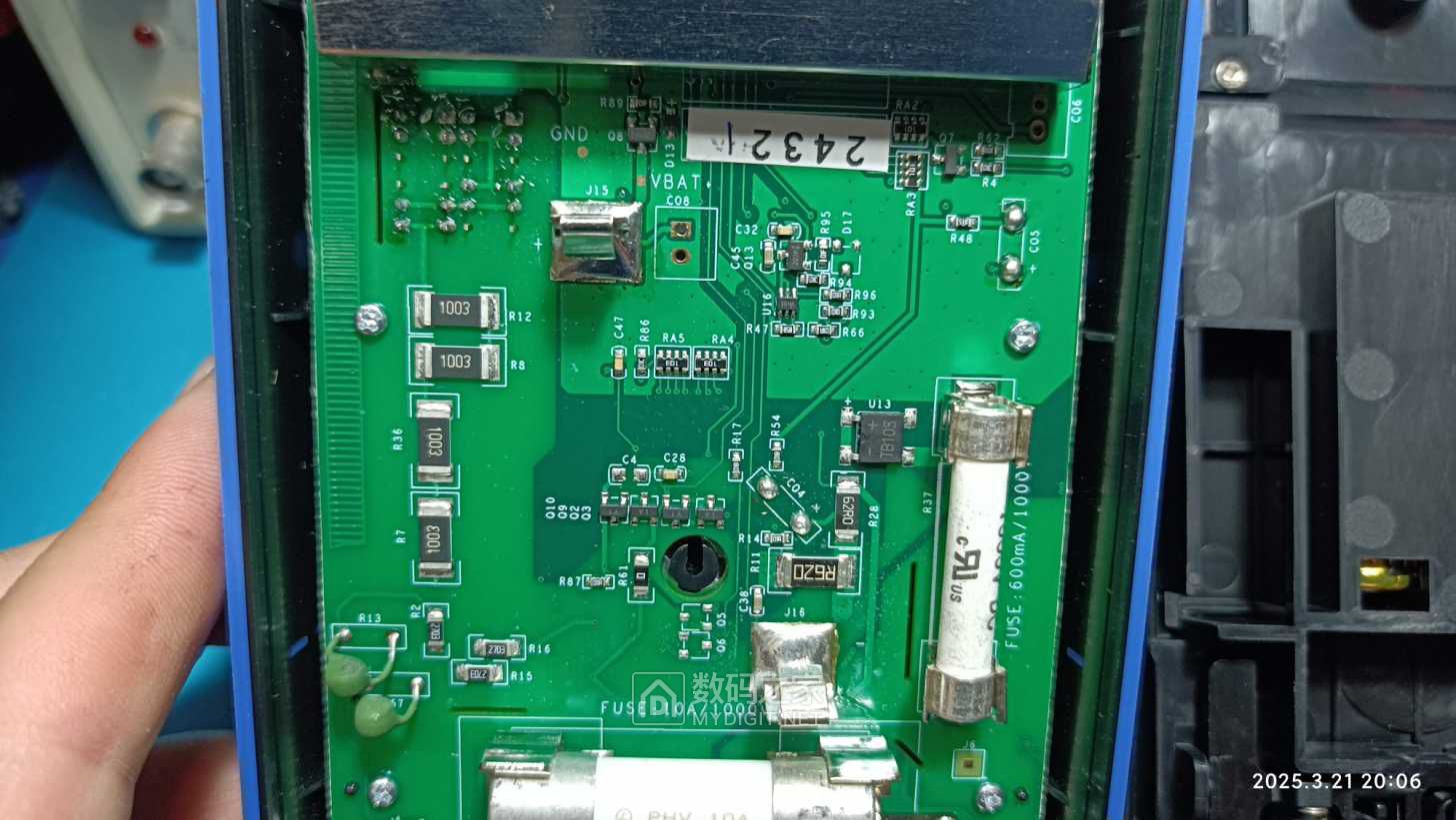

这设计转盘过孔在中间, 是不是有点败笔,板子做工精美,价格不菲吧

发表于 2025-3-22 14:10:12 | 显示全部楼层
这根扩展线很贵
 楼主| 发表于 2025-3-22 14:16:31 来自手机浏览器 | 显示全部楼层
touchsmart 发表于 2025-3-22 14:10
这根扩展线很贵
贵的话,就没必要买,自己搭个电路直接测或者找个插座自己做一个就行。
发表于 2025-3-22 15:29:12 | 显示全部楼层
板子上拨盘的触点窄了点,

这么贵的表用这种拨盘,难绷

1.第一次见过60000字数的表从50K开始以上就是三位半模式,
2.有些产品,除非修老板你评测,否则永远没有可能其他人评测了
3.估计这个系列彻底凉了,这个价位没有排阻和压敏电阻,,,,
