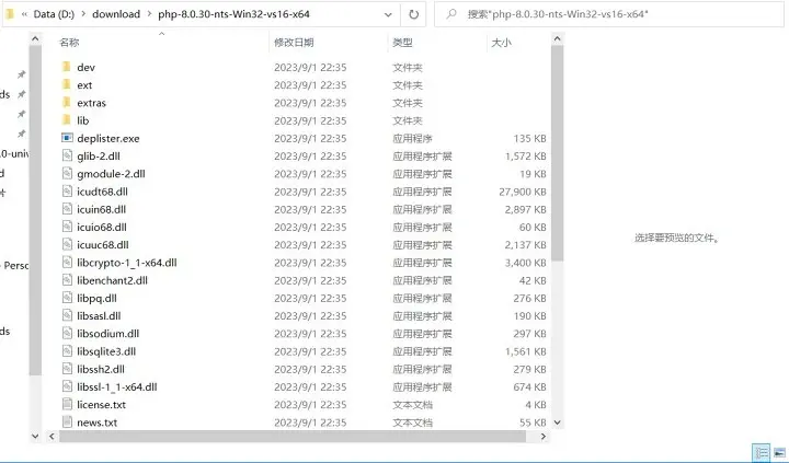

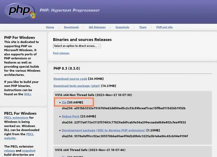

一、下载PHP并配置php8.3下载链接:https://windows.php.net/download#php-8.3点进去选择zip文件下载并解压(解压目录尽量避免有中文路径)
php下载
解压php

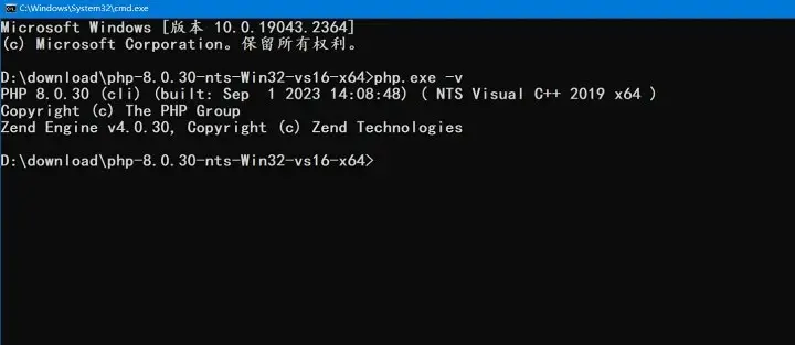

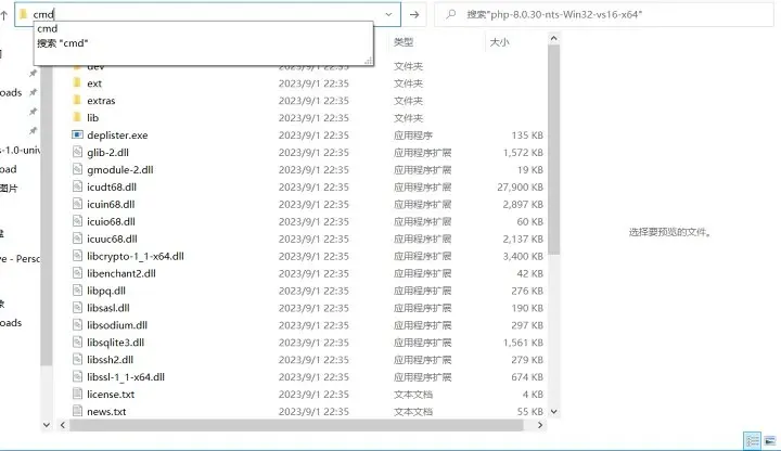

验证是否安装成功可在安装目录输入"cmd"进入命令提示符输入"php.exe -v"来查看是否安装成功,如显示正确版本号,如图下即为成功:

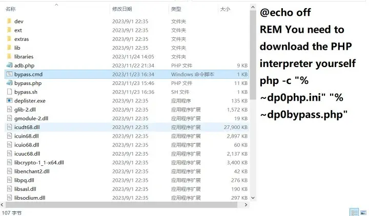

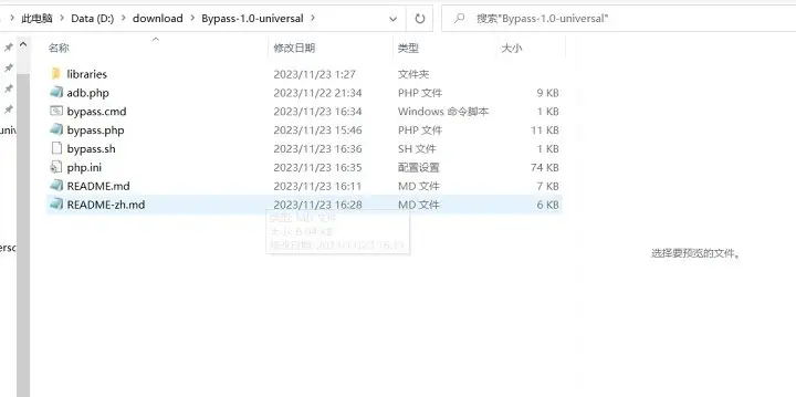

二、下载作者已经打包好的脚本等文件并解压
作者打包的文件

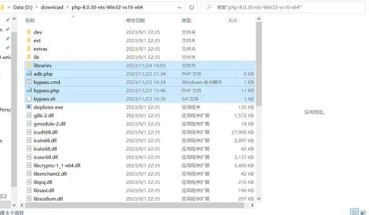

将文件全选,复制粘贴到php安装目录下
粘贴至php安装目录

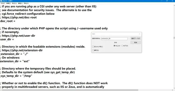

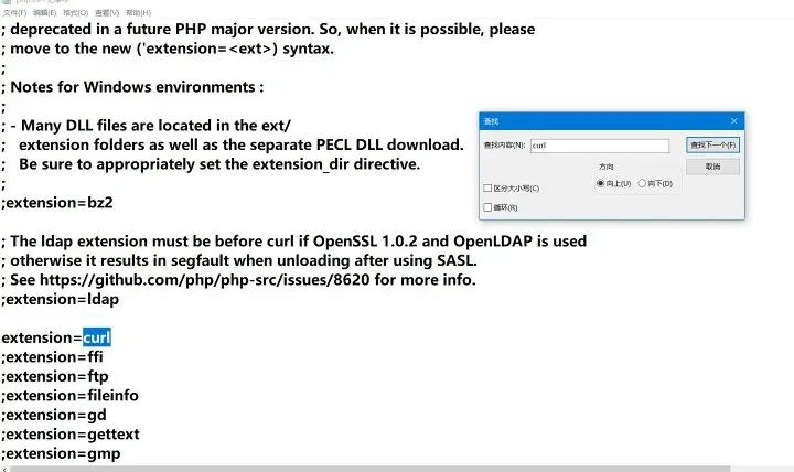

1.找到php.ini文件,选择记事本打开 左上角编辑 查找"extension_dir = "ext" " 将这一行内容前面的分号去掉2.继续查找"extension=curl" 将这一行内容前面分号去掉3.保存退出文件
extension=curl

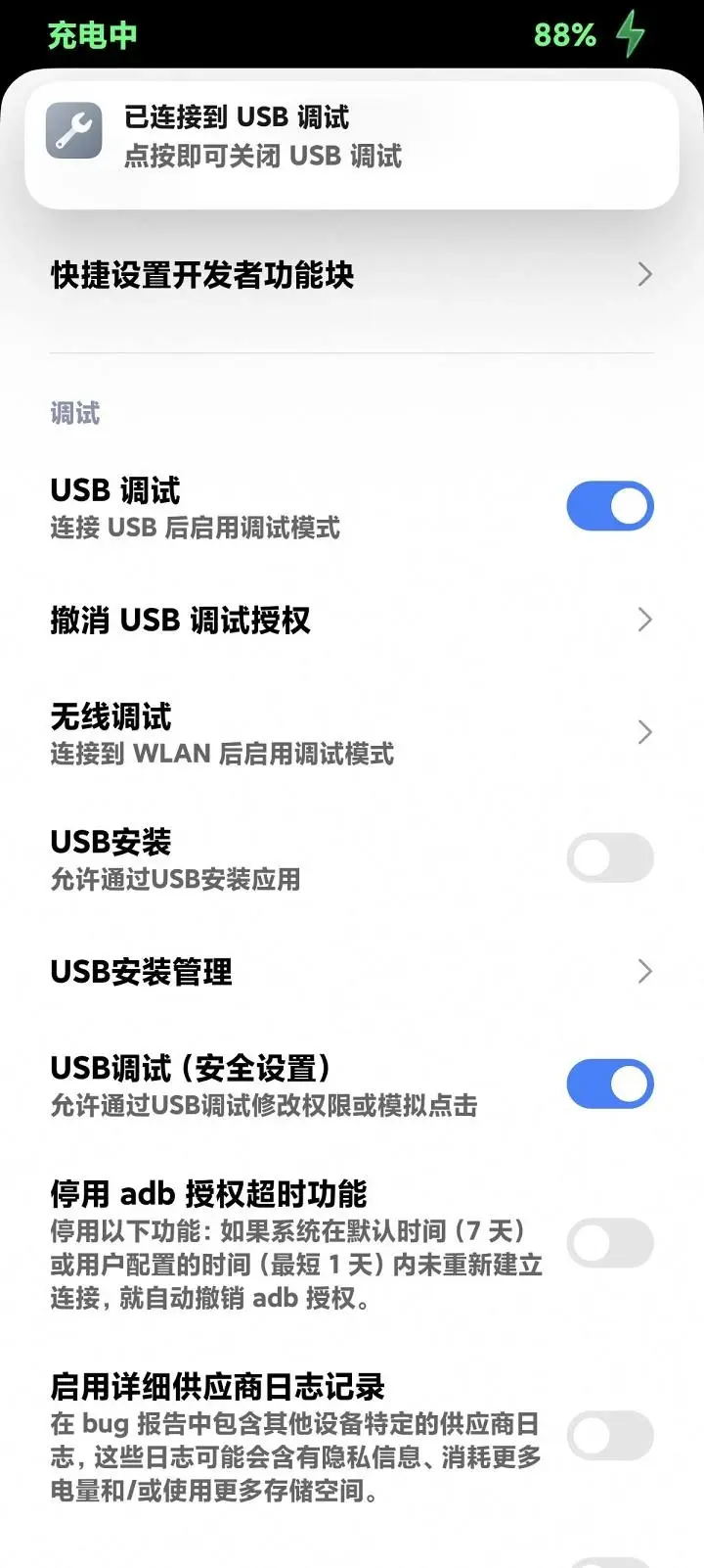

三、操作手机打开 开发者选项 打开以下选项
通过数据线连接电脑

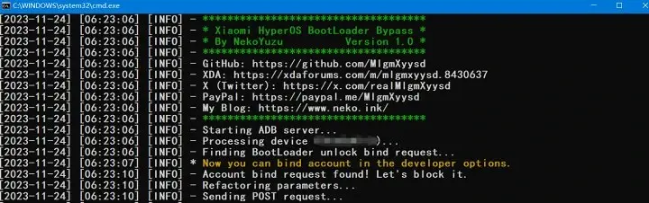

四、双击php目录下"bypass.cmd"脚本运行
双击bypass.cmd运行
运行以后手机会自动跳转开发者选项(如没有跳转手动打开即可)脚本出现“Now you can bind account in the developer options.”的黄字提示的时候,手机进入 设备解锁状态 点击绑定账号和设备
运行成功界面
绑定成功界面(源自酷友小米13)
成功

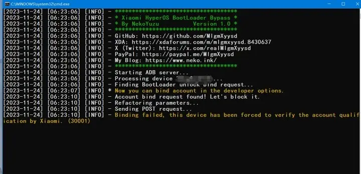

小米14尝试失败界面
失败

  • 错误代码 30001:你的这款机型强制走了解锁资格校验。现在国行通过小米官方渠道获得解锁资格已基本不可能。小米早就失去了'极客”精神,对此我们也无能为力。
