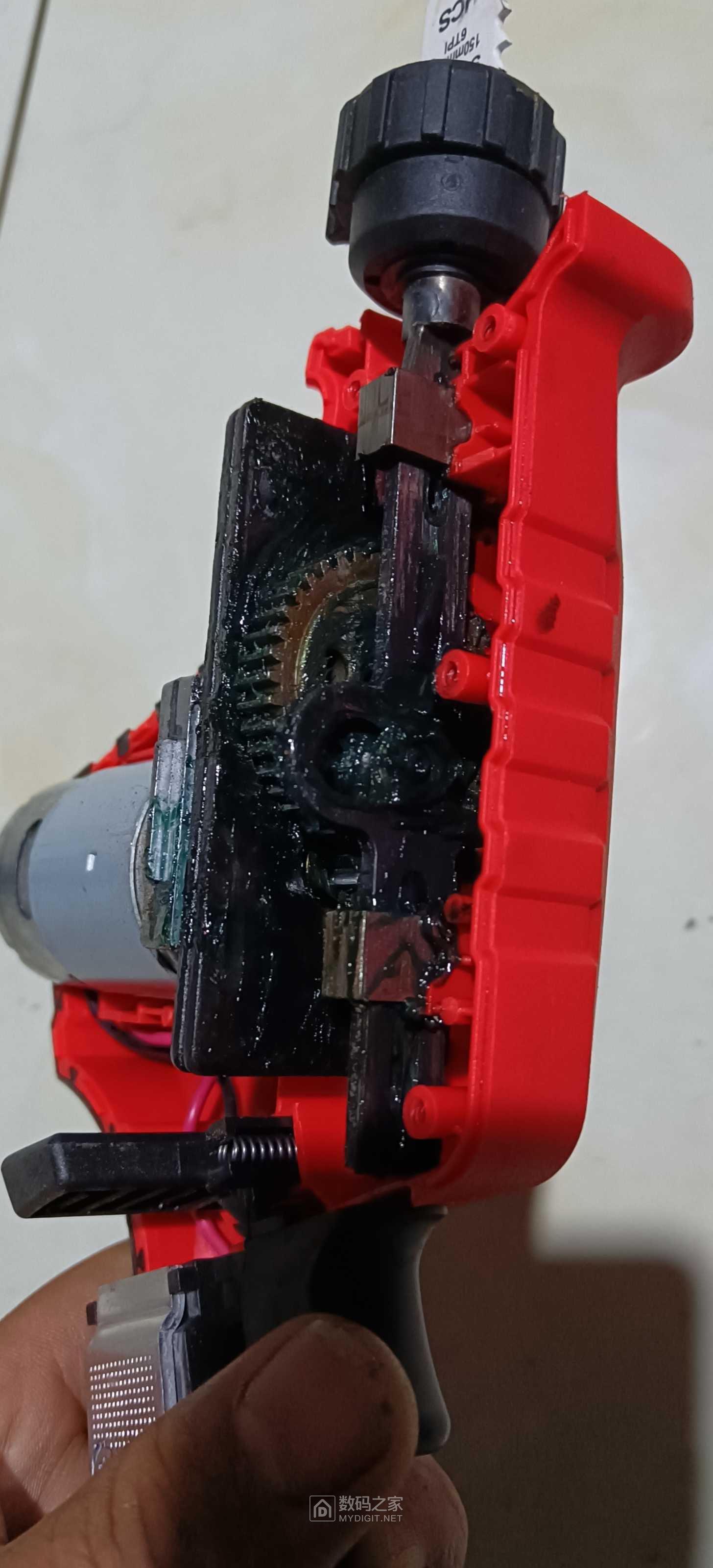

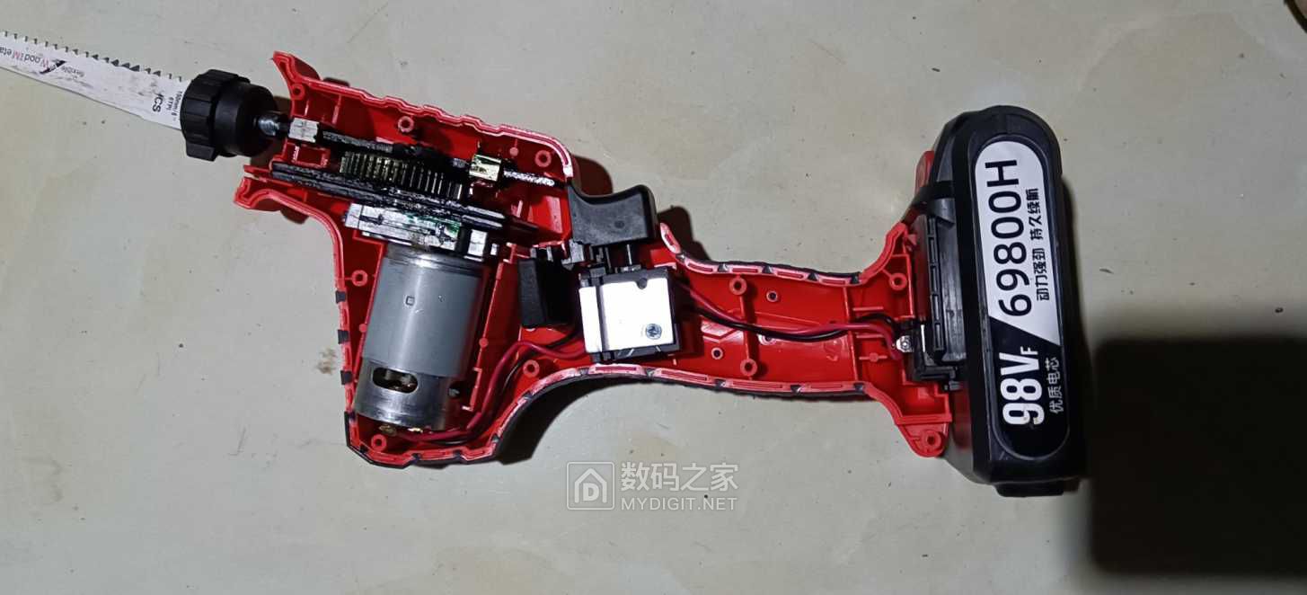

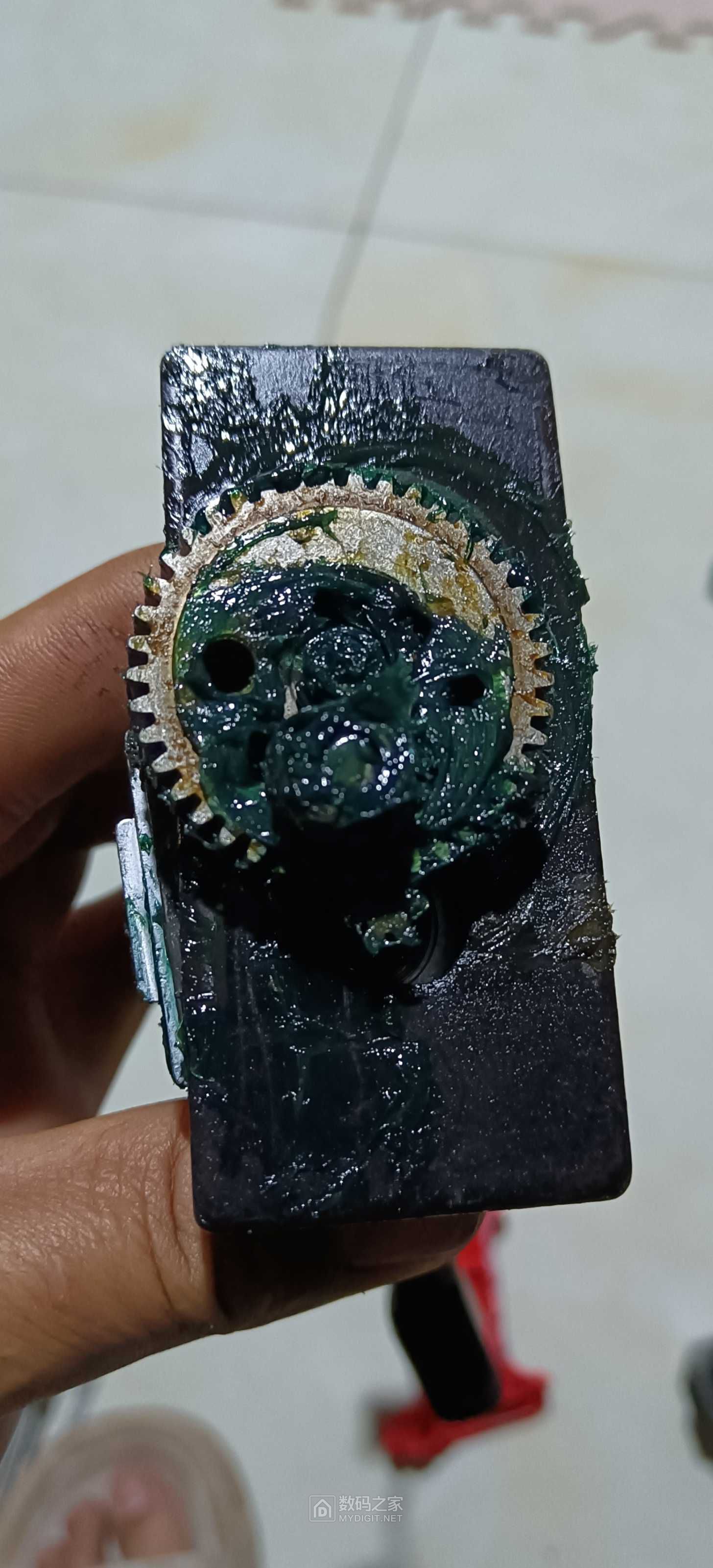

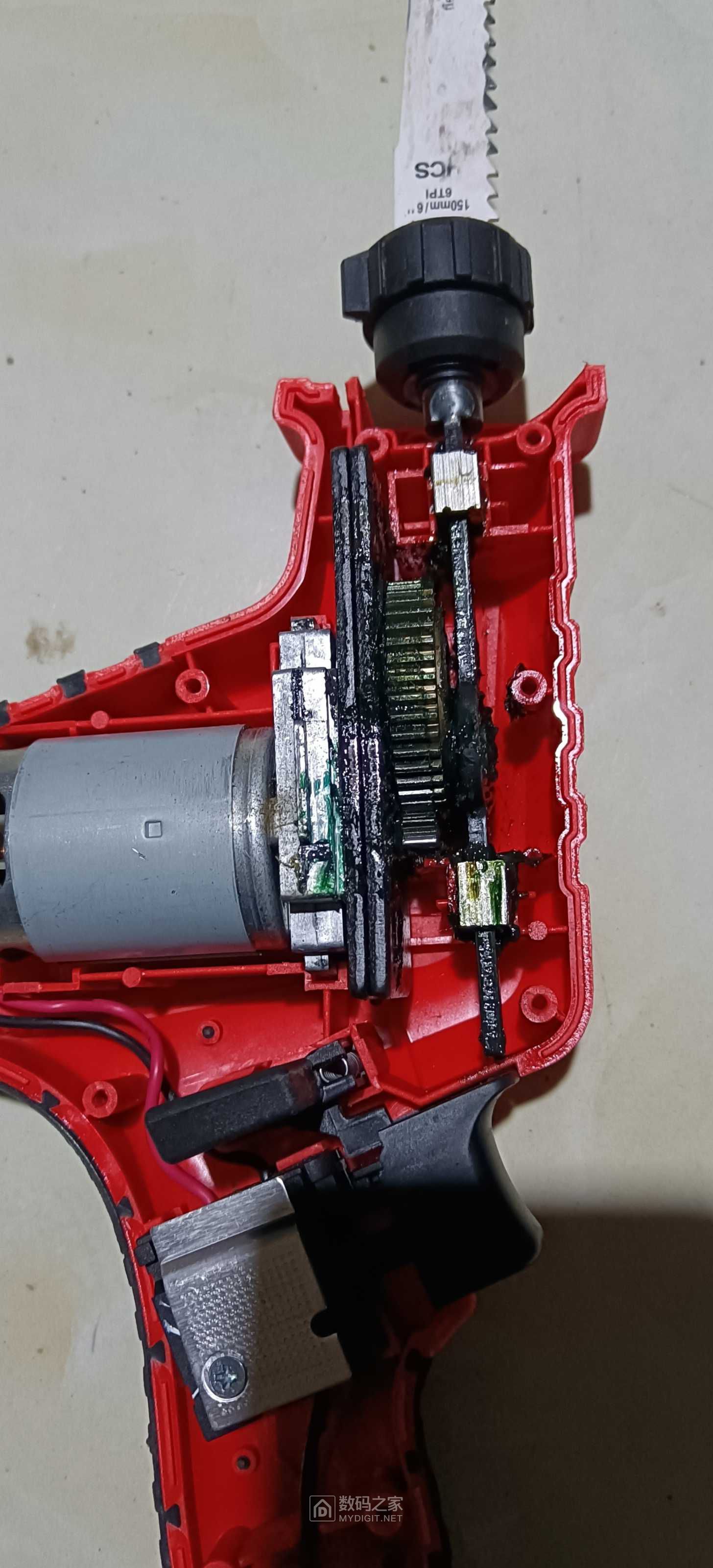

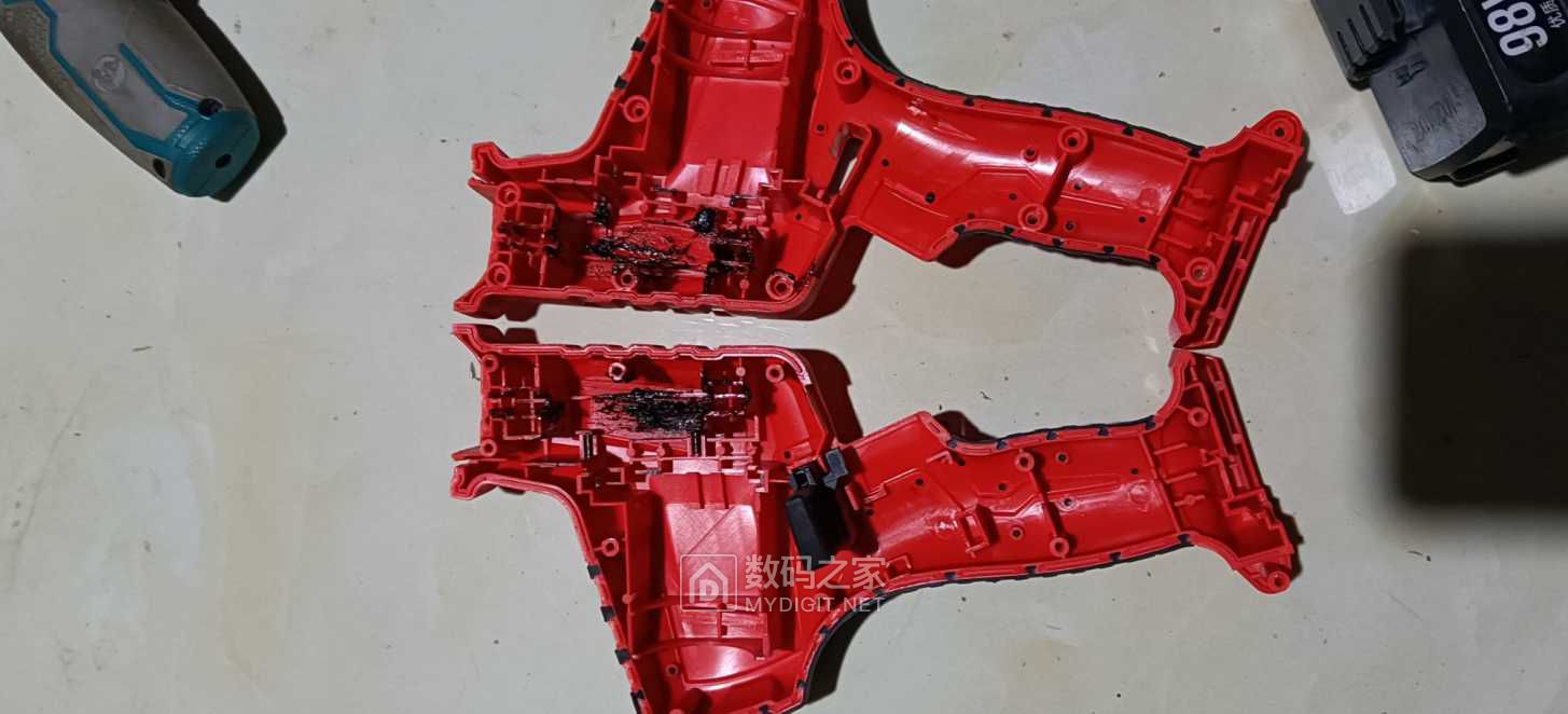

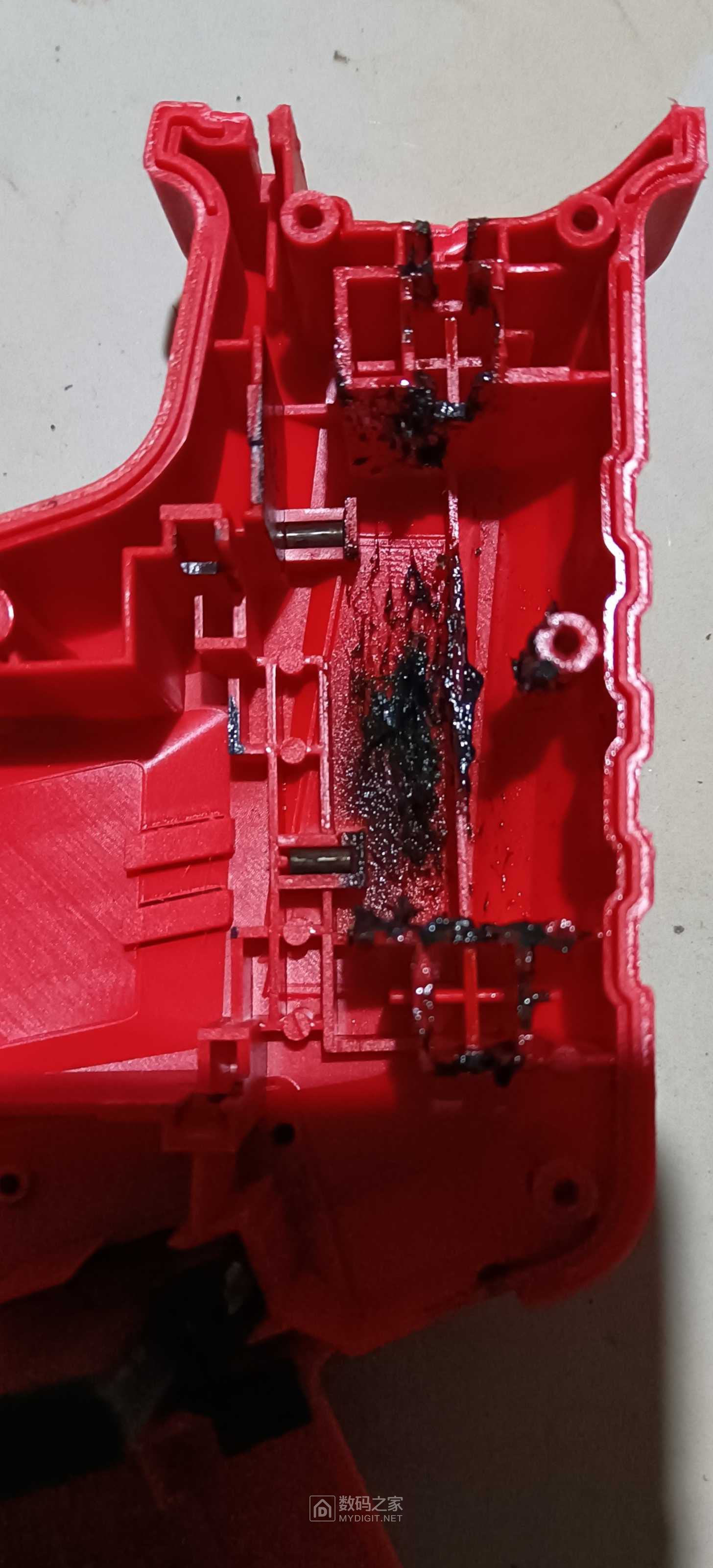

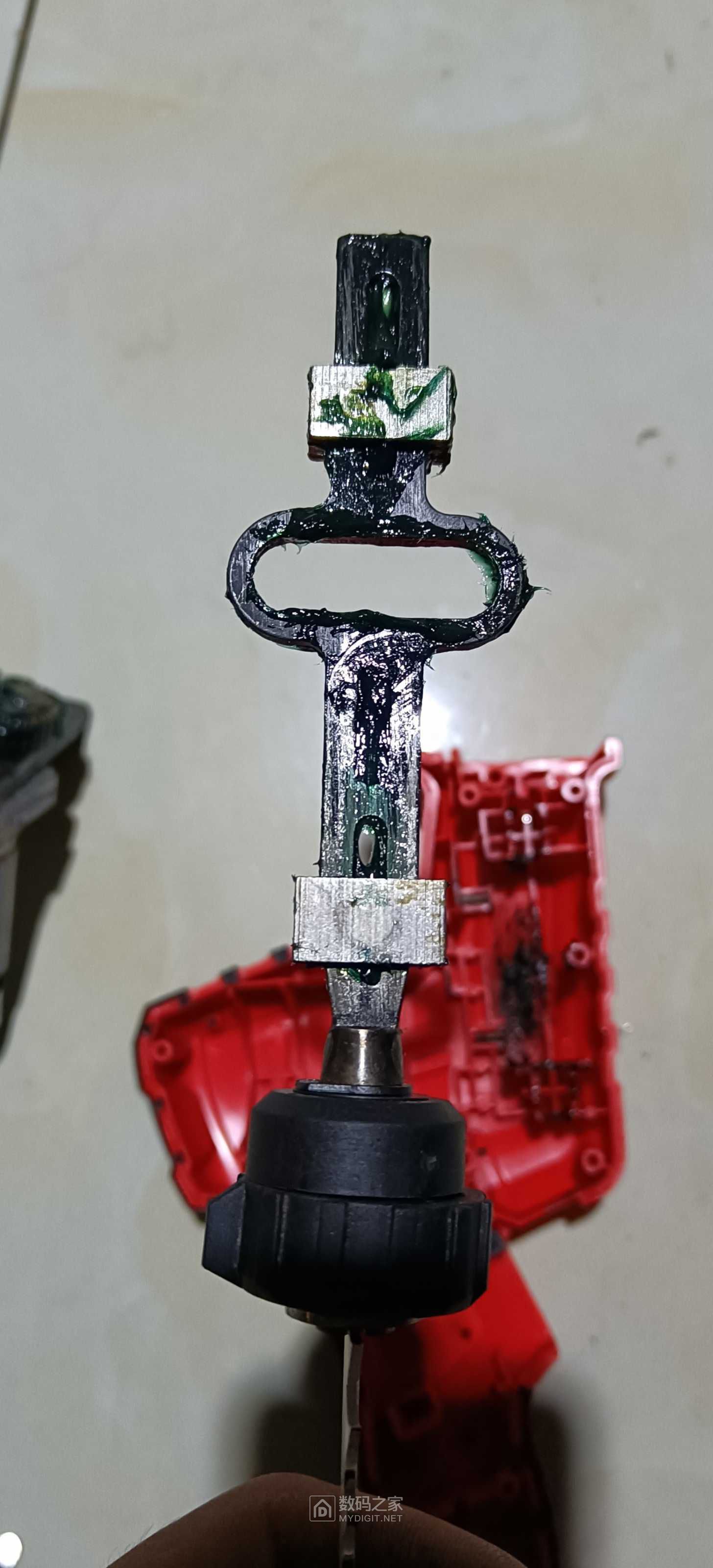

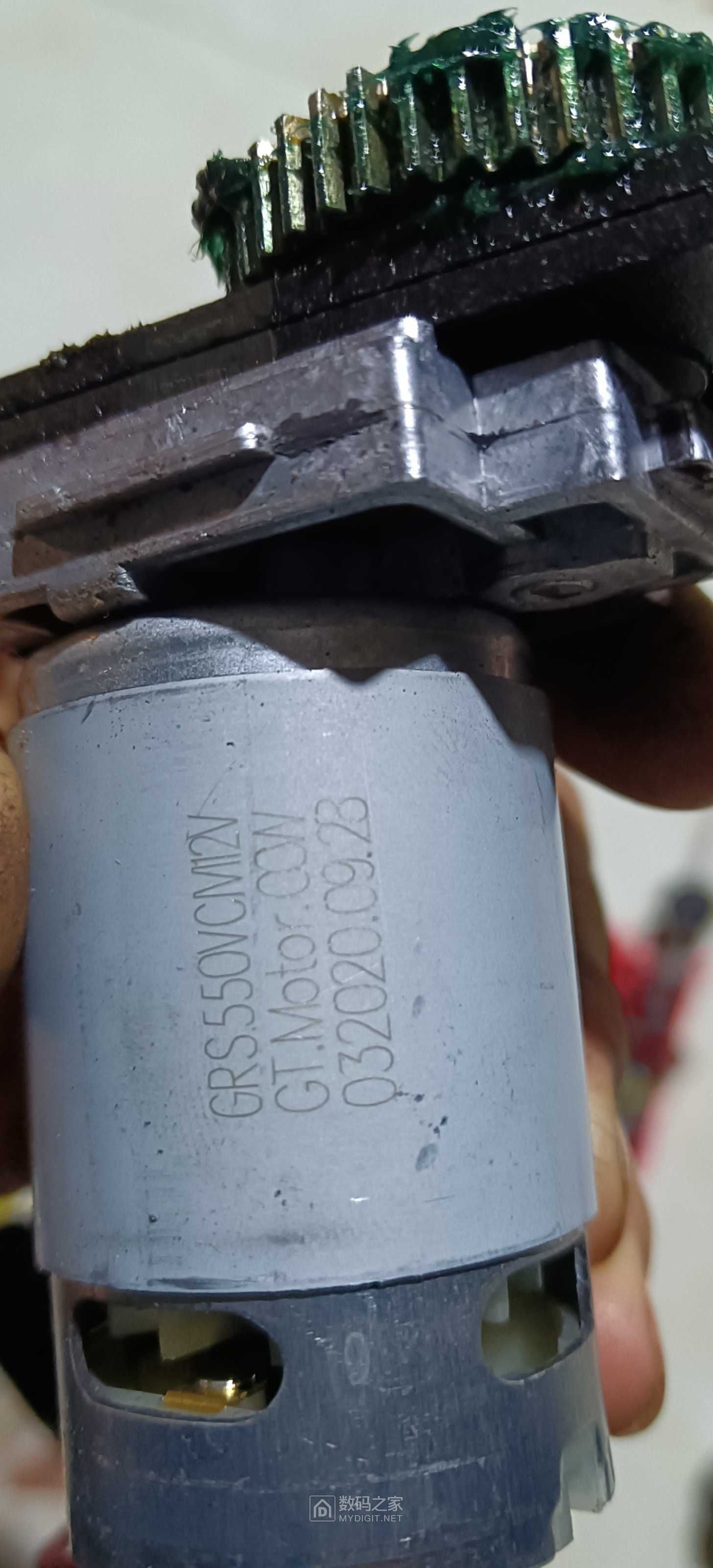

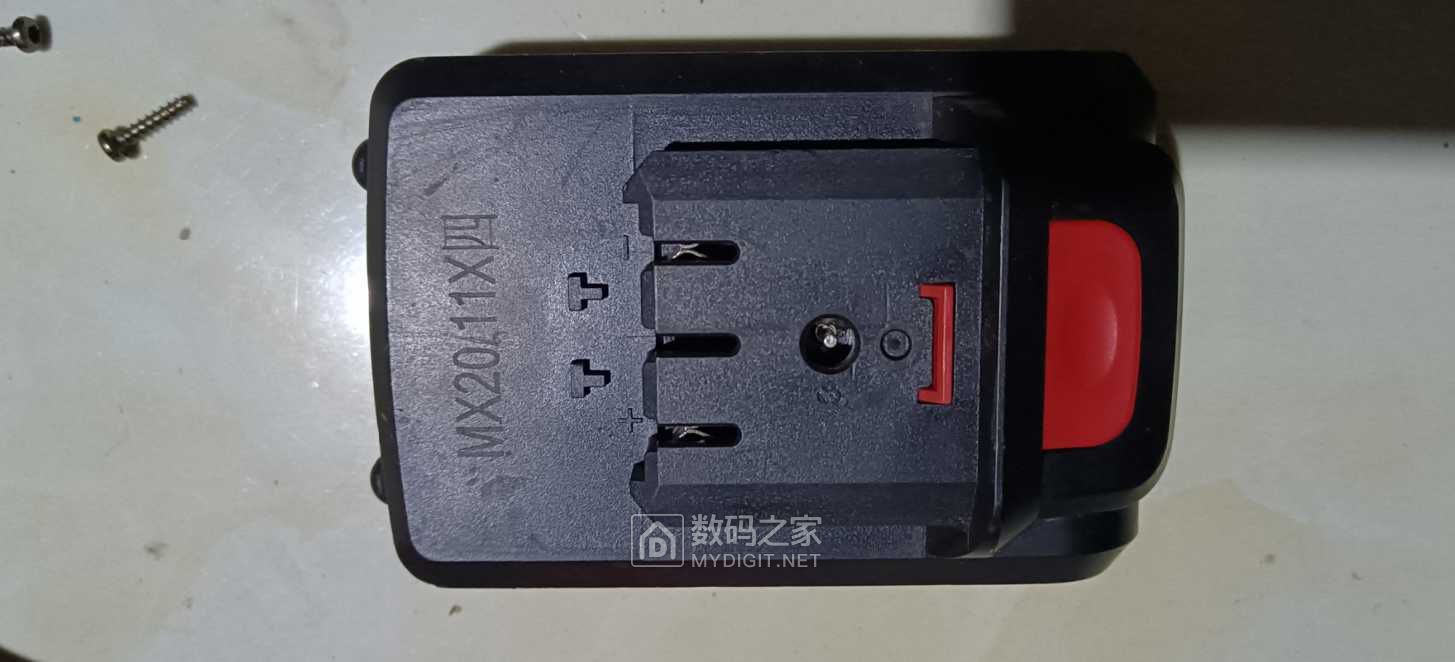

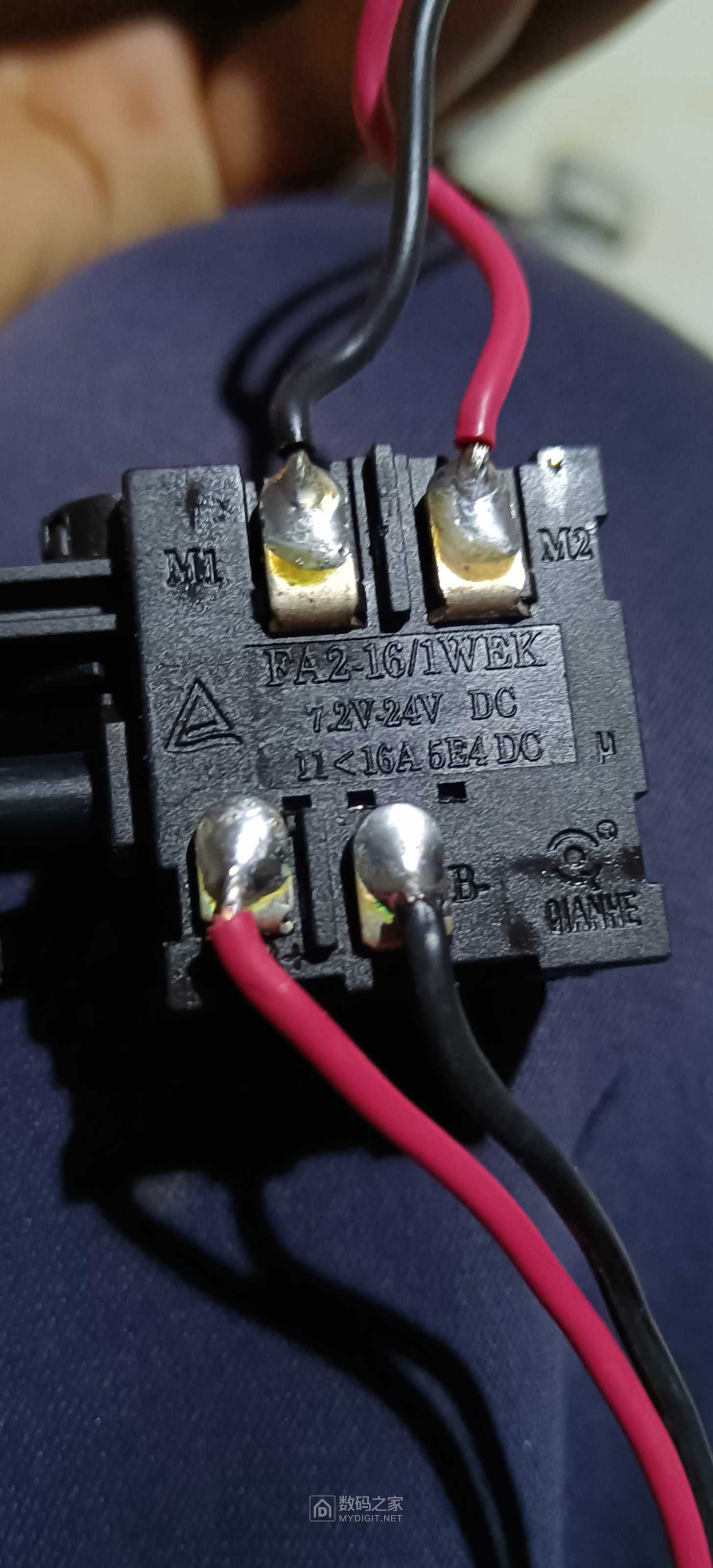

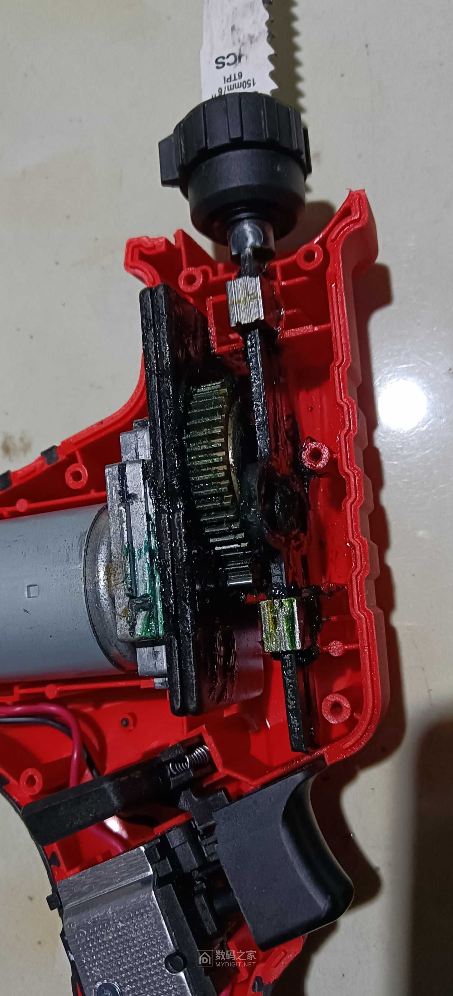

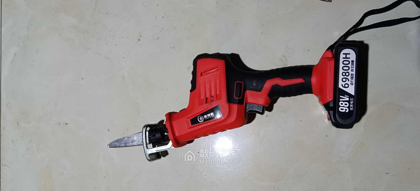

闲着没事,把家里的废纸和矿泉水瓶收去废品站,看到废品站废料堆里有一个红色的东西,拿起来一看,是一把往复锯(马刀锯)带电池,但是按开关没动静,最后一番讨价还价,10块钱拿下,回家拿自己的电池试机,顺利起动,迫不及待的拆开看看,没有进水和磨损,电机碳刷还很多,黑色铁块是平衡块,电机转动时和输出轴做相对运动,减少振动,壳子外观包胶都没有磨损,用抹布擦擦,基本9成新,电池测量没有输出可能饿死了,拆开测量单节,1.几伏没有锈蚀和进水,感觉有戏,强制充电激活,然后插充电器,亮红灯,充了差不多一个多小时,亮绿灯,插机器上机器运转,而且有力,完美修复,我的电动工具又多了一样
