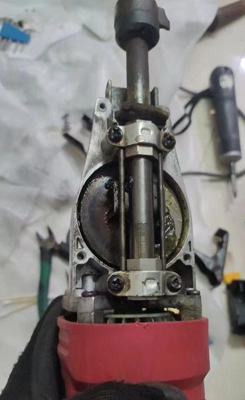

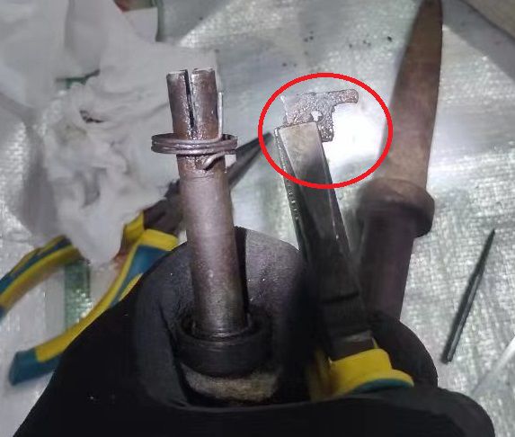

咸鱼上收了个断锯的220V杂牌马刀锯,费了九牛二虎之力才把断锯头取出。
上图解说:

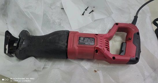

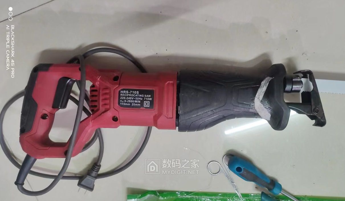

先上全身:

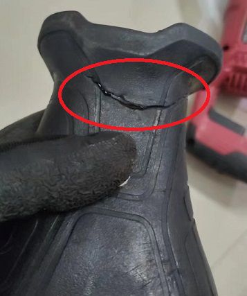

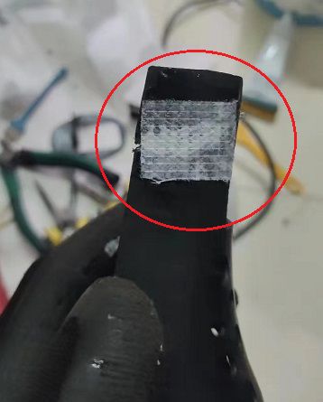

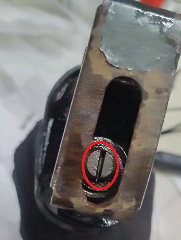

断锯,看来有一些年头了,都生锈了。

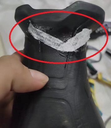

壳子有些破损,网红胶加棉纱布修复。

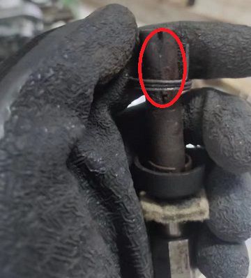

机械总成,看起来还可以,右下角有一个螺丝打滑了,不影响拆卸和功能主不理了。

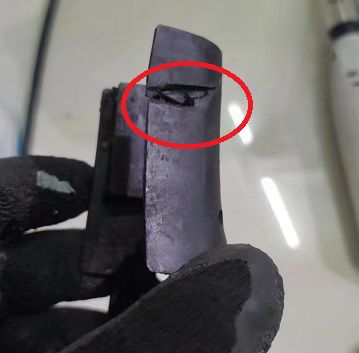

罪魁祸首,费了九牛二虎之力才把它弄出来。

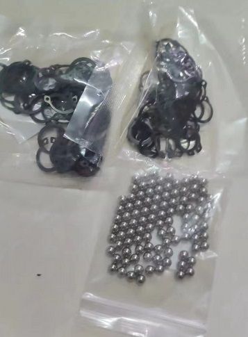

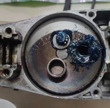

夹头上的卡扣和两个钢珠生锈了,花了十几块买新的,钢珠开始买大了,重新买多花了6块钱。
换上新润滑脂,这个转盘拆不出来,所以底下的情况不明。

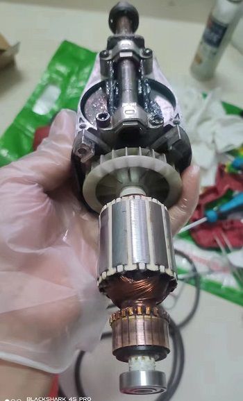

转子看起来没什么磨损。

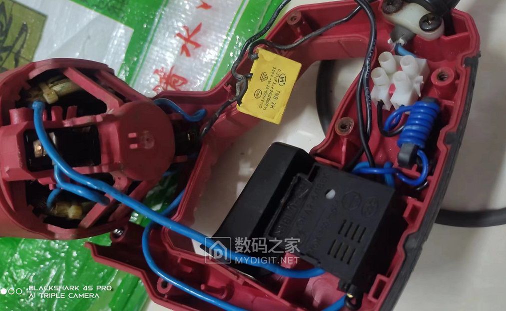

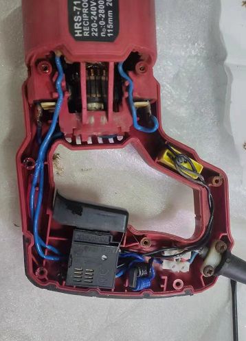

把手里面的电路,话说这个黄色电容是起什么作用的?懂的坛友解释下呗。

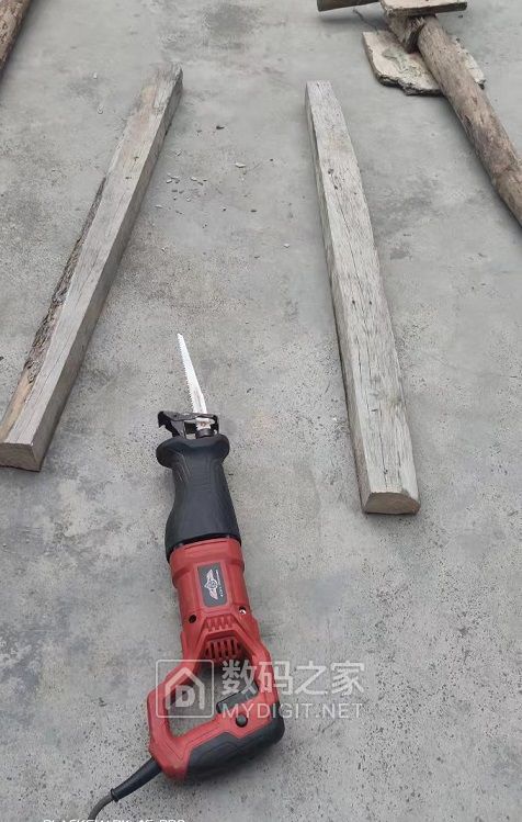

最后收工。
搭个狗窝锯下大木头,轻轻松松,真是快,力也大。
