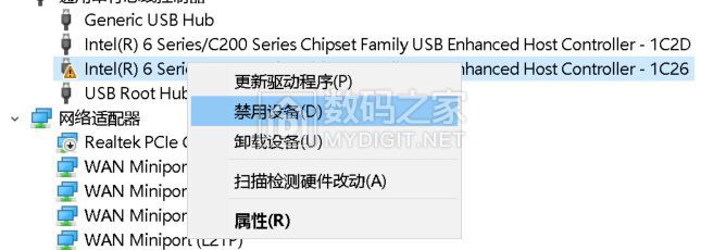

单位送修一台电脑,win10系统,主诉除了usb鼠标和键盘,其他如u盘,usb无线网卡都不能识别。

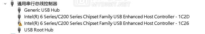

进入设备控制台,发现usb设备如下图
这是usb控制器驱动不对吗,可这一批电脑的usb都是win10自带驱动啊?于是各种卸载重装驱动,都没解决。

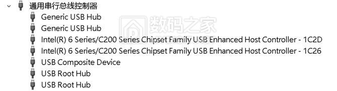

无意中点了禁用设备
然后再启用设备,竟然好了。
多出来一个 usb composse device 和一个 usb root hub。
以为修好了于是给基层送了回去。结果又被送了回来说问题依旧。
开机发现usb设备还是黄叹号,禁用、启用后又好了。
诡异的是usb键盘鼠标都能直接正常用,而且插任意一个口都是正常的。
这是咋回事呢,怎么彻底修好?求解
重要 不能重装!!!!不能重装!!!!不能重装!!!!

不可能所有的接口都是如此吧,往往只是常用的一个或者几个,解决方法如下:“开始菜单”-“运行”-输入命令:regedit,打开系统注册表。依次展开下面的注册表项:HKEY_LOCAL_MACHINE\SYSTEM\CurrentControlSet\Control\Class\{36FC9E60-C465-11CF-8056-444553540000}在右面窗口找到“upperfilter”项或“lowerfilter”项,并删除,然后进入设备管理器中把通用串行总线控制器下面的所有带叹号的设备都卸载掉。在设备管理器的菜单中,点“操作”-“扫描检测硬件改动”,让系统自动重装一下驱动即可。

第一个问题,什么主板芯片?

x79主板,问问是不是过年后出现这个问题的
发表于 2025-4-11 12:56:42 | 显示全部楼层
在设备管理器里删除所有设备,最后删队ACPI-Compliant System,然后再将发现的设备装上驱动就可以了

供电挂了,U盘耗电  电压不足造成,外接带电的HUB才行、
发表于 2025-4-11 15:33:54 | 显示全部楼层
试试把USB控制器的电源-省电选项关掉。

不能重装的话将驱动删除后用驱动总裁之类的工具搜一下驱动,实在不行插块USB扩展卡算了
