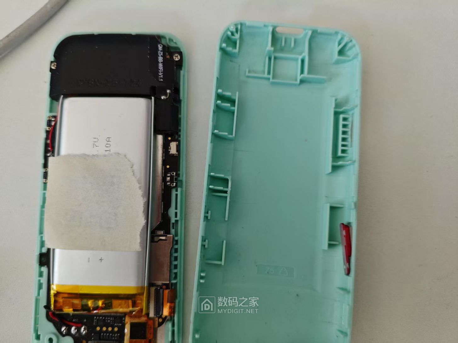

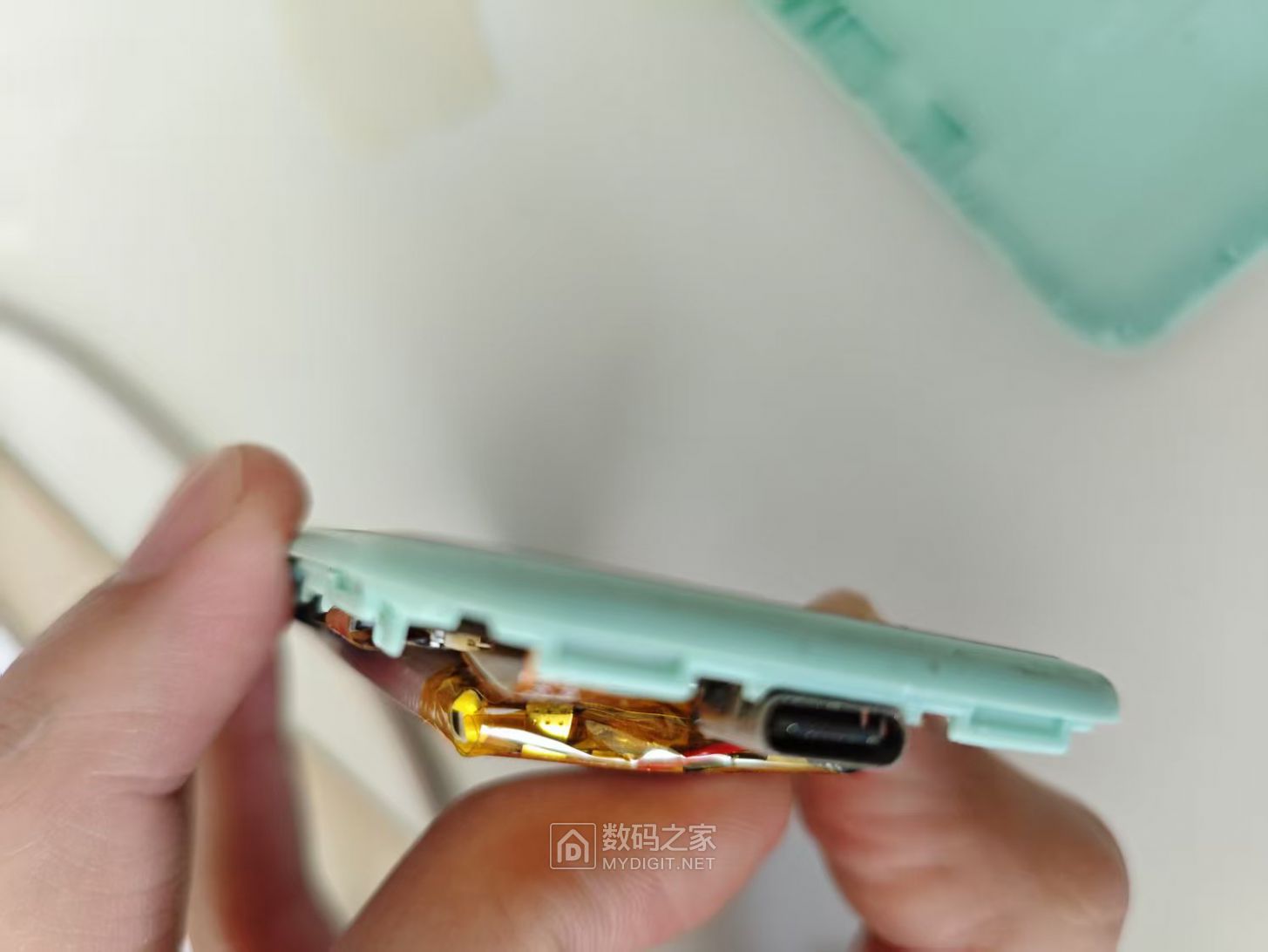

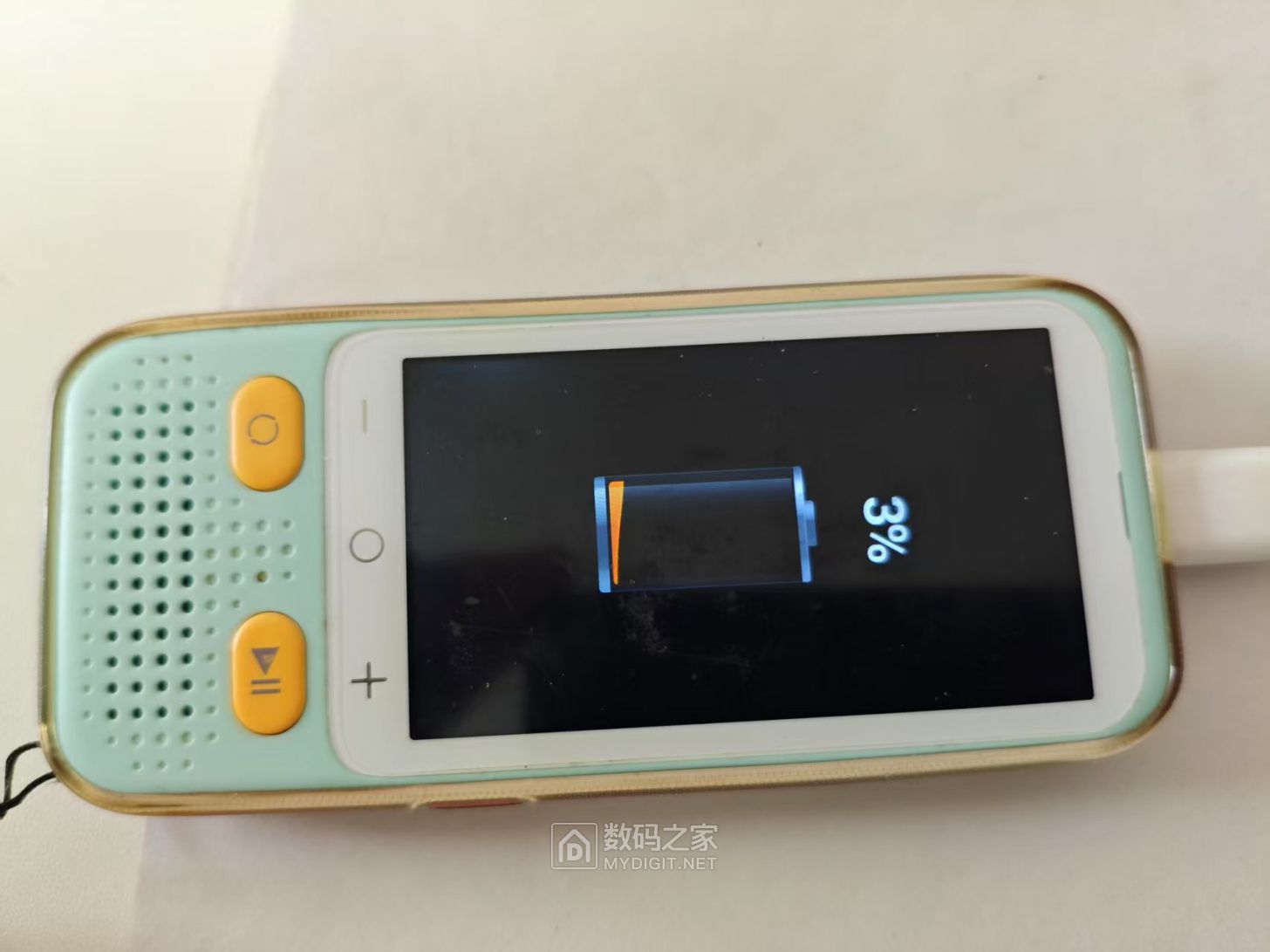

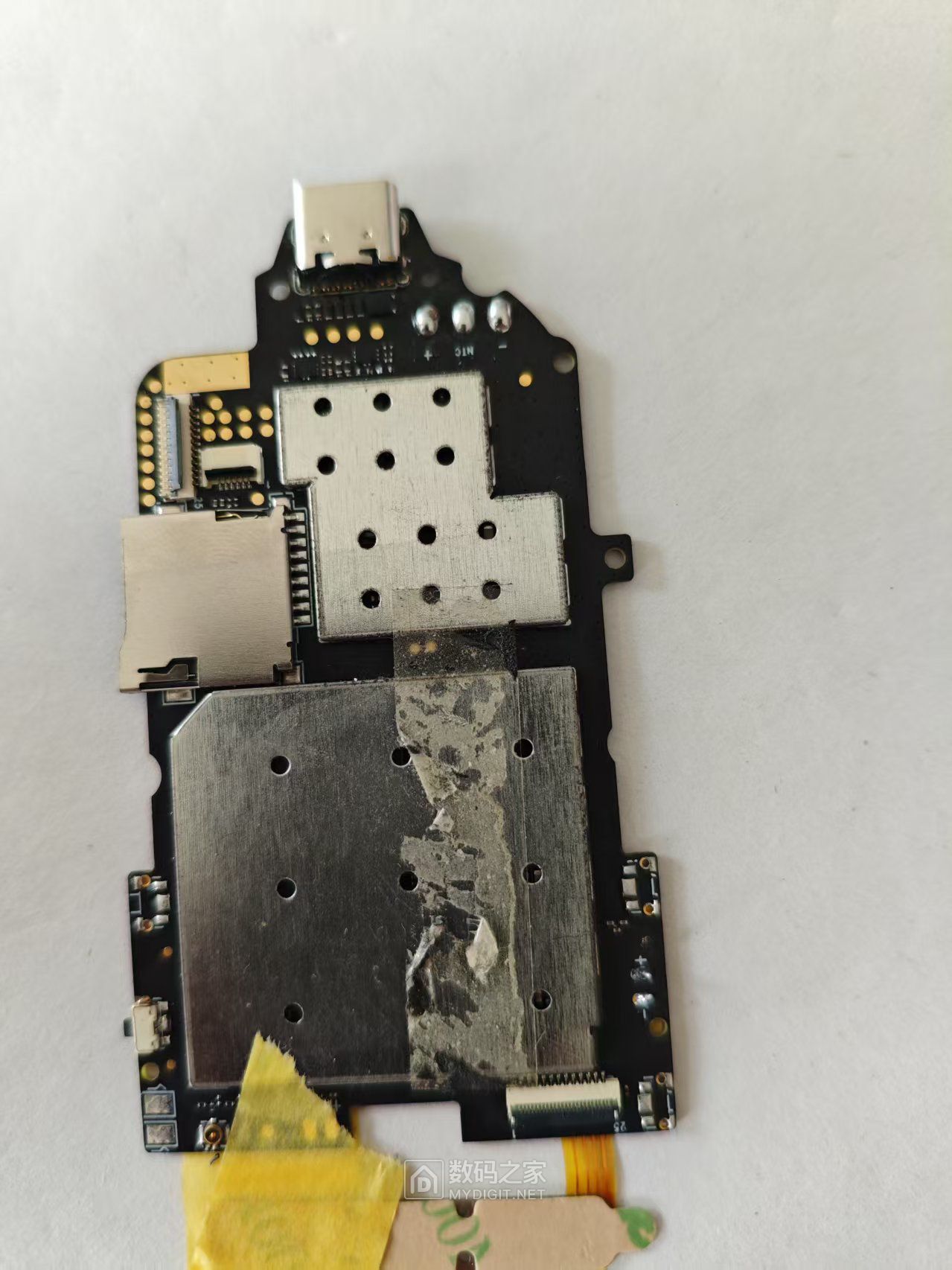

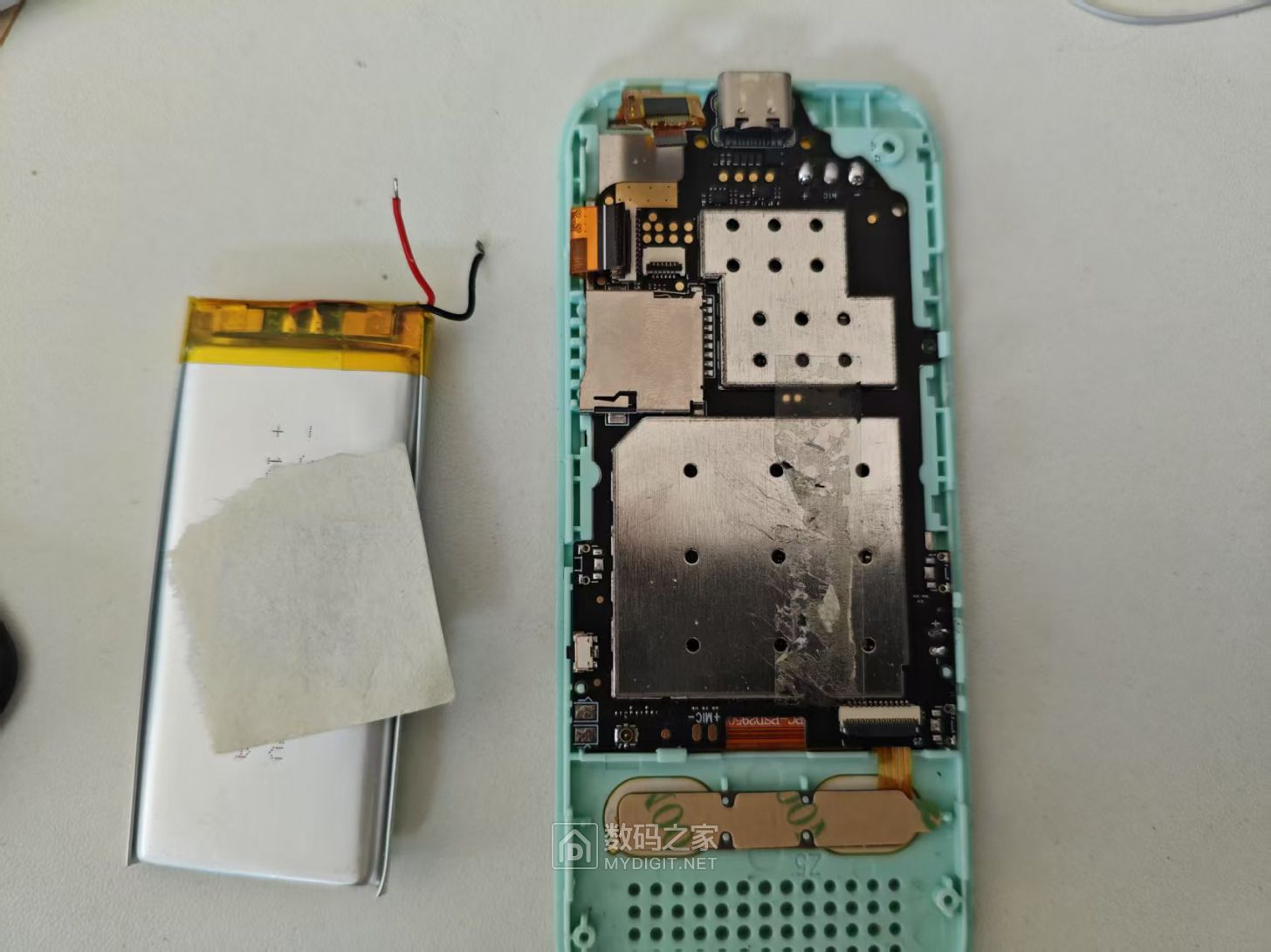

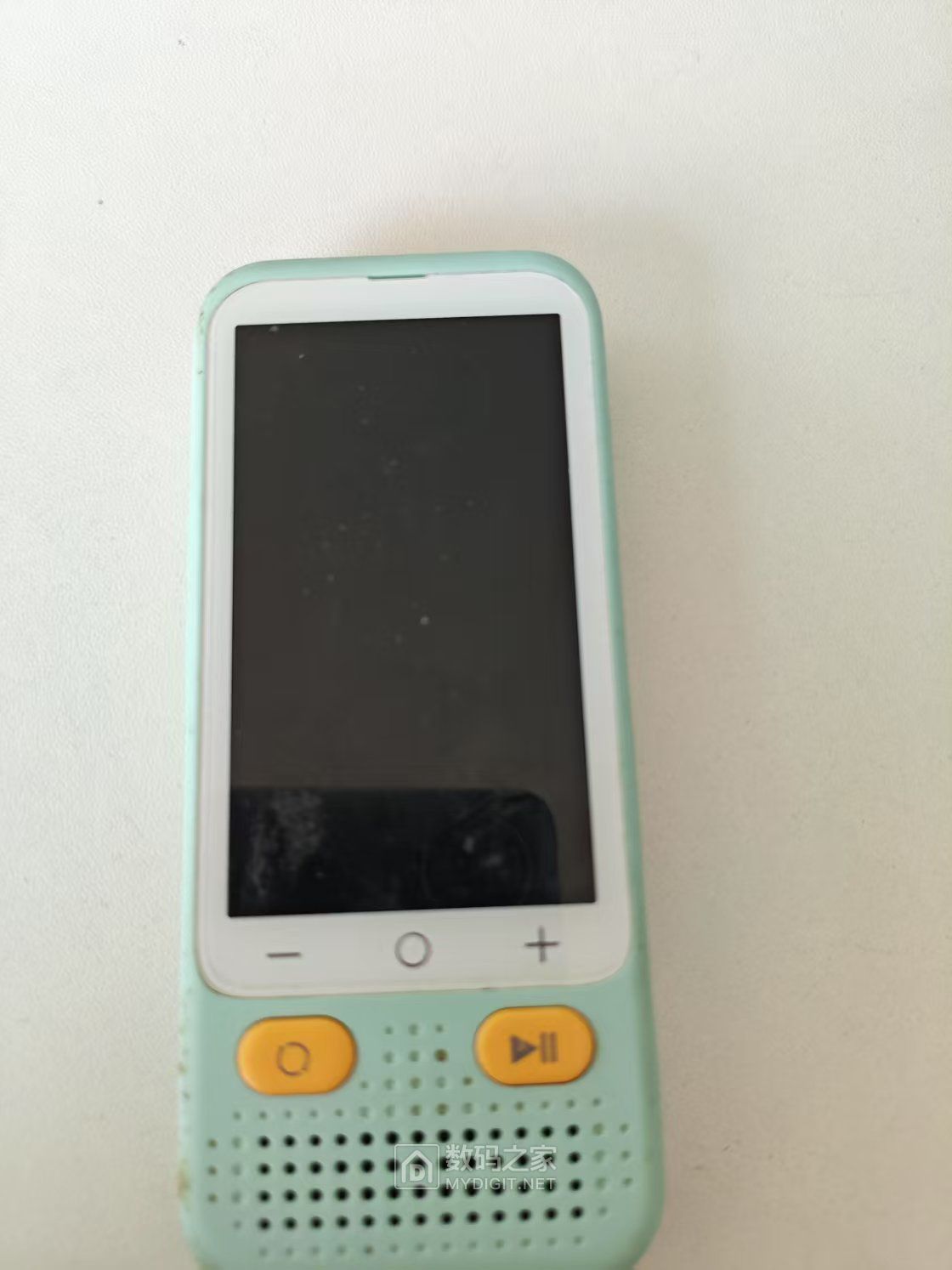

孩子的读书郎听力宝坏了,说充不了电,仔细检查一看type-C接口里面金手指被弄坏了,只能更换一个新的Type-C座。找来一个16脚type小心拆掉原装的换上就修复了。顺便记录一下拆机内部图片分享一下。
正面模样带触摸屏幕
正面模样带触摸屏幕

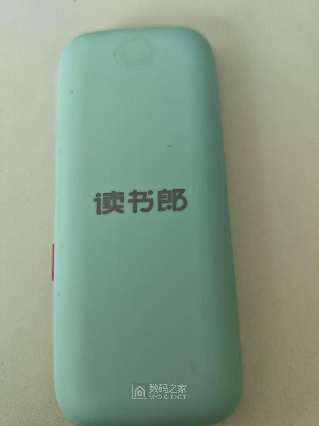

背面无螺丝全卡扣设计
背面无螺丝全卡扣设计
打开电池显现
打开电池显现
损坏的Type-C
损坏的Type-C
主板很简洁芯片都藏在屏蔽罩下面
主板很简洁芯片都藏在屏蔽罩下面

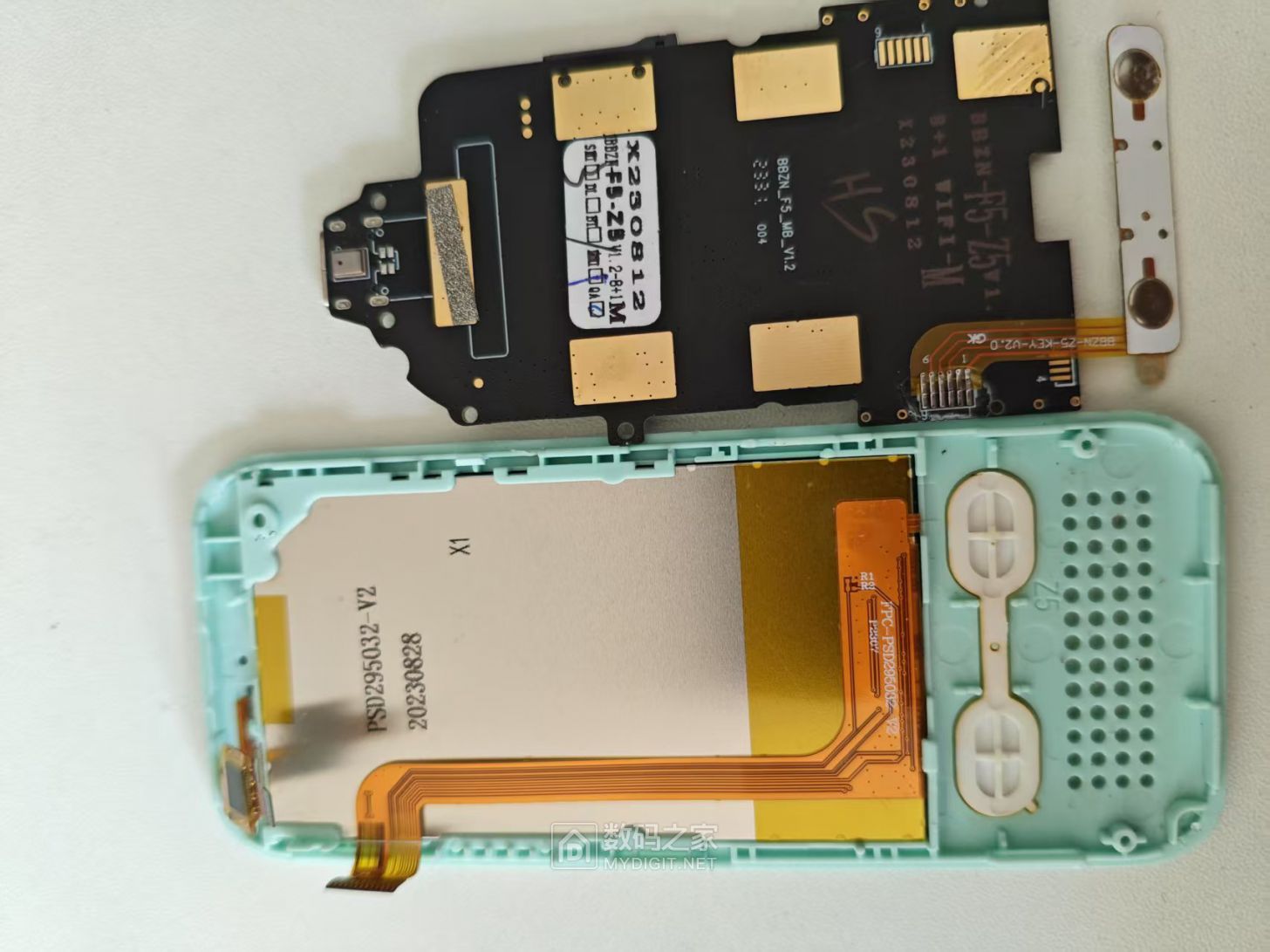

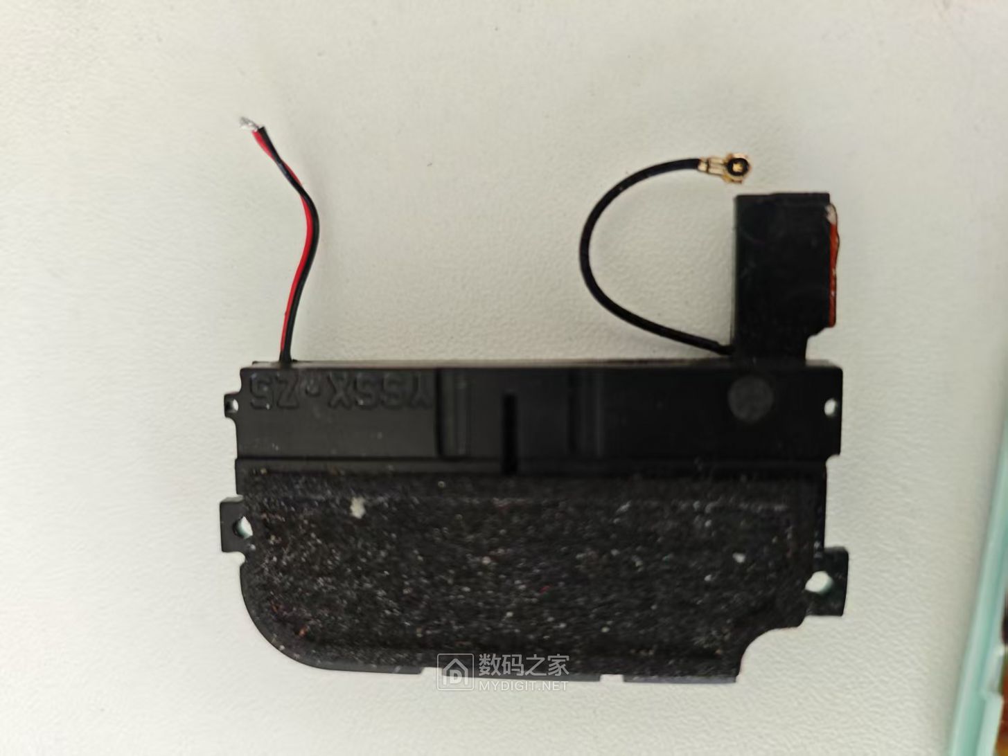

扬声器和WIFI天线
扬声器和WIFI天线
下面是屏幕可触摸屏
下面是屏幕可触摸屏
钳子先拿下金属壳,附近有元器件不敢直接拆焊台吹
换好了目测检查无短路
换好了目测检查无短路
装机通电可以充电了
装机通电可以充电了

没有用风枪,是直接用烙铁吗?
 楼主| 发表于 2025-4-11 15:15:46 | 显示全部楼层
打你不许哭 发表于 2025-4-11 15:03
没有用风枪,是直接用烙铁吗?
附近0402小贴片元件背面还有一个麦克风,怕吹跑了焊不回来,只能使用保险点的方案。主要是应该使用的无铅焊锡时间短了吹不掉。

附近这么多小零件,楼主你是用什么工具  脱焊 与焊接?
