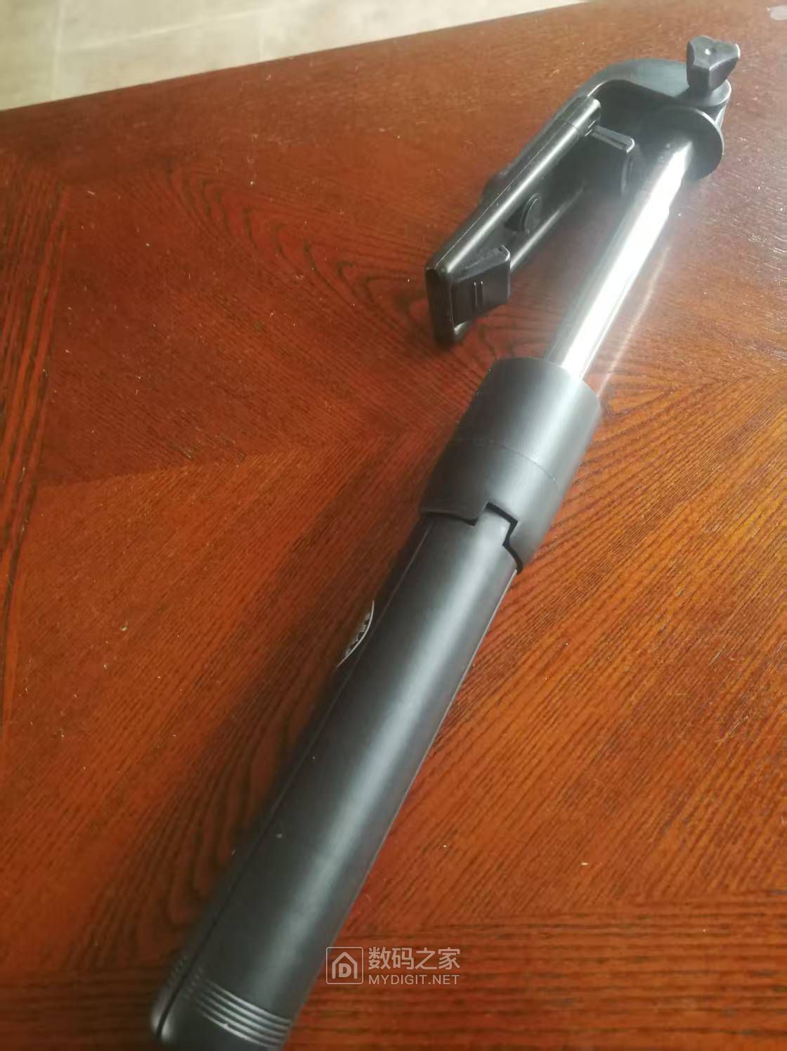

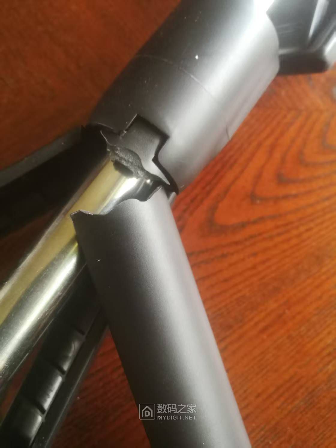

领导说这个手机架很好用,可惜断了,要修一下;
三脚支架断了一根脚;

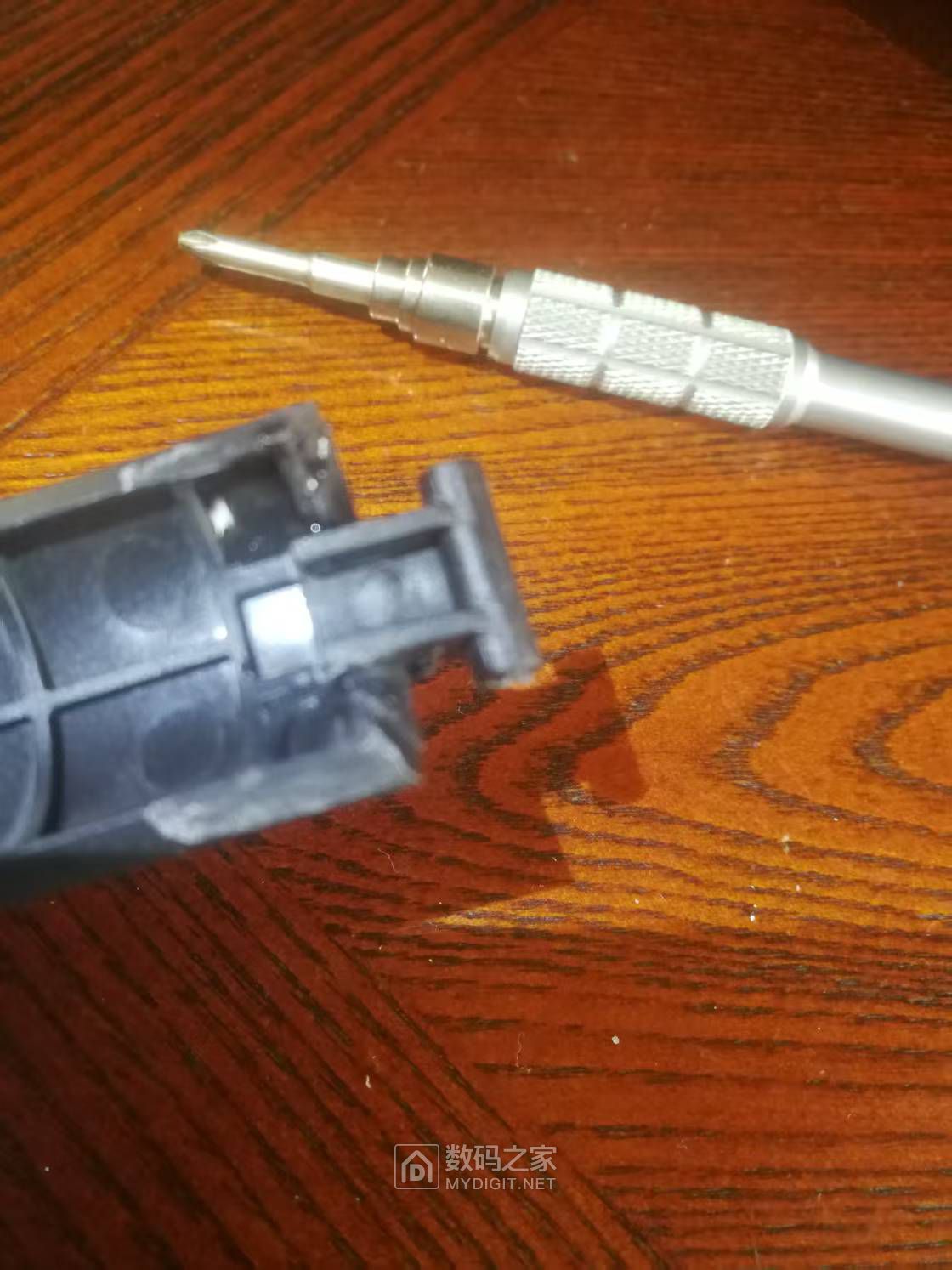

断处内侧有凹槽,那就粘吧,再用东西加强一下;

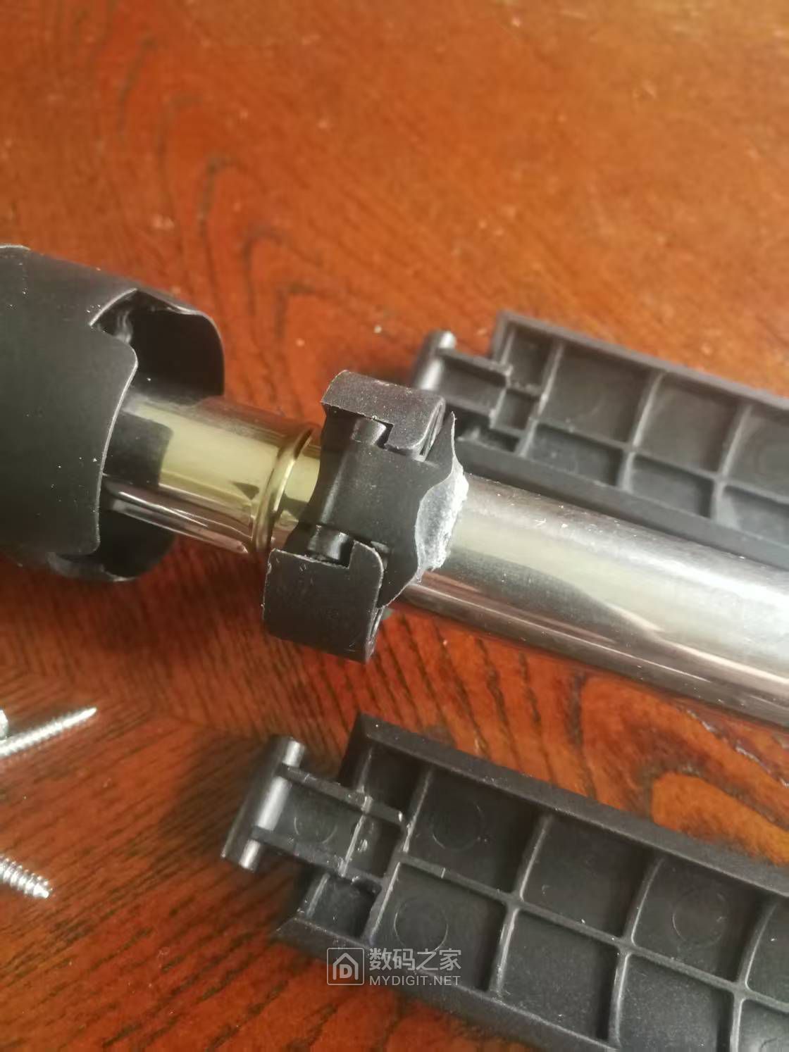

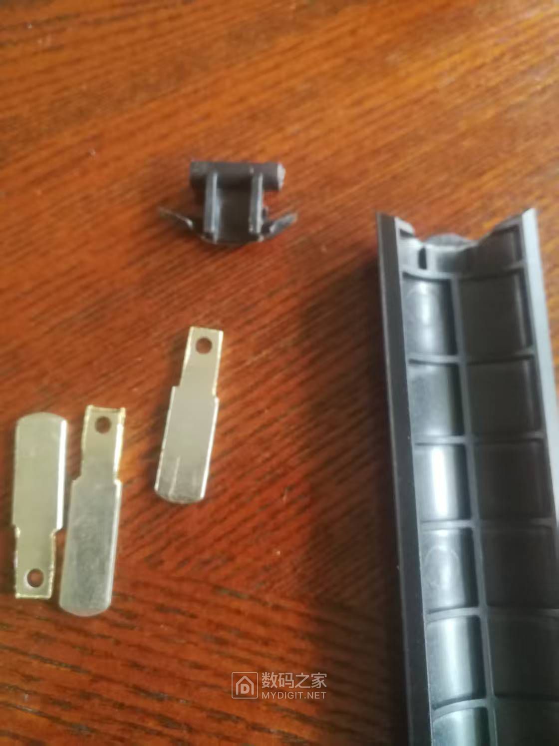

拧下三枚螺丝,分解开来;

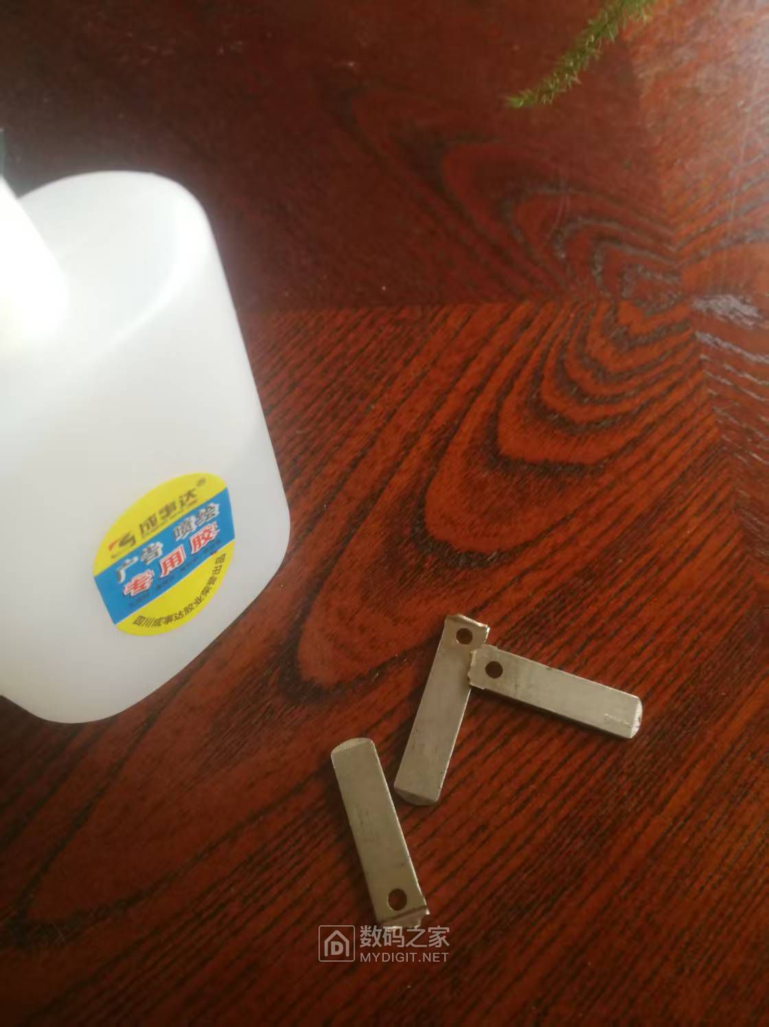

一个插头上掰下来的三支脚,铜的,不知道502能不能粘得住;

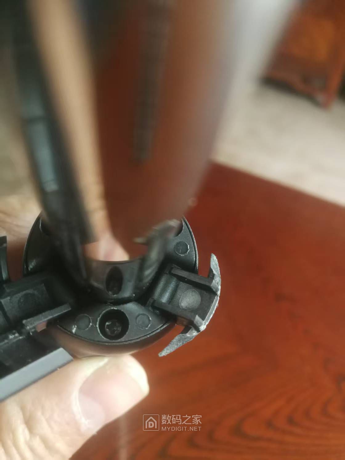

宽了点,锉一下,本想对孔钻眼,再上螺丝,奈何空间不够;

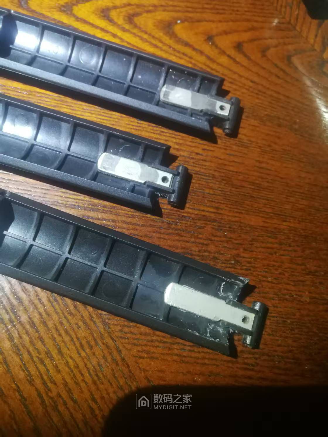

先把断处点两点502粘住;
再把铜片嵌进去,滴几滴502,另外两支脚也同样加强一下,等它干。
装起来还行,还没来得及拍,领导拿走了。

不指望强度多高,这种再生塑料做的东西,不值得花大力气!
发表于 2025-4-13 15:57:44 | 显示全部楼层
断开粘完,搞点金属纱网压在塑料上加热,熔进去;再加强.............

修复用的材料不小,比原装的都结实
发表于 2025-4-13 21:13:33 | 显示全部楼层
单纯502不行,要熔点塑料包裹填充
发表于 2025-4-13 22:03:09 | 显示全部楼层
用铸工胶糊上才结实

太小了,怕加热会变形。

用401 强度比502 高的多  不用铁皮都很牢固
