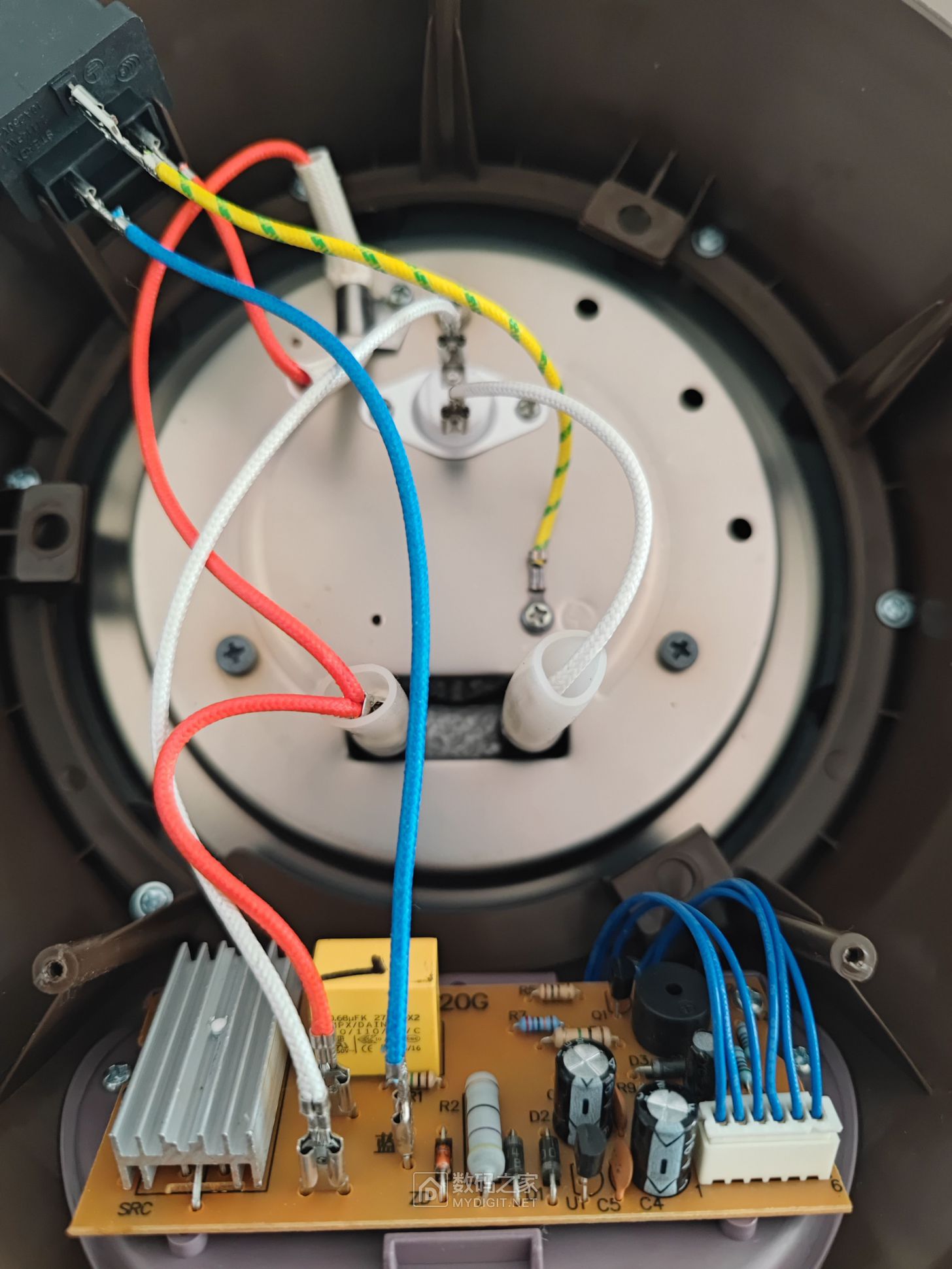

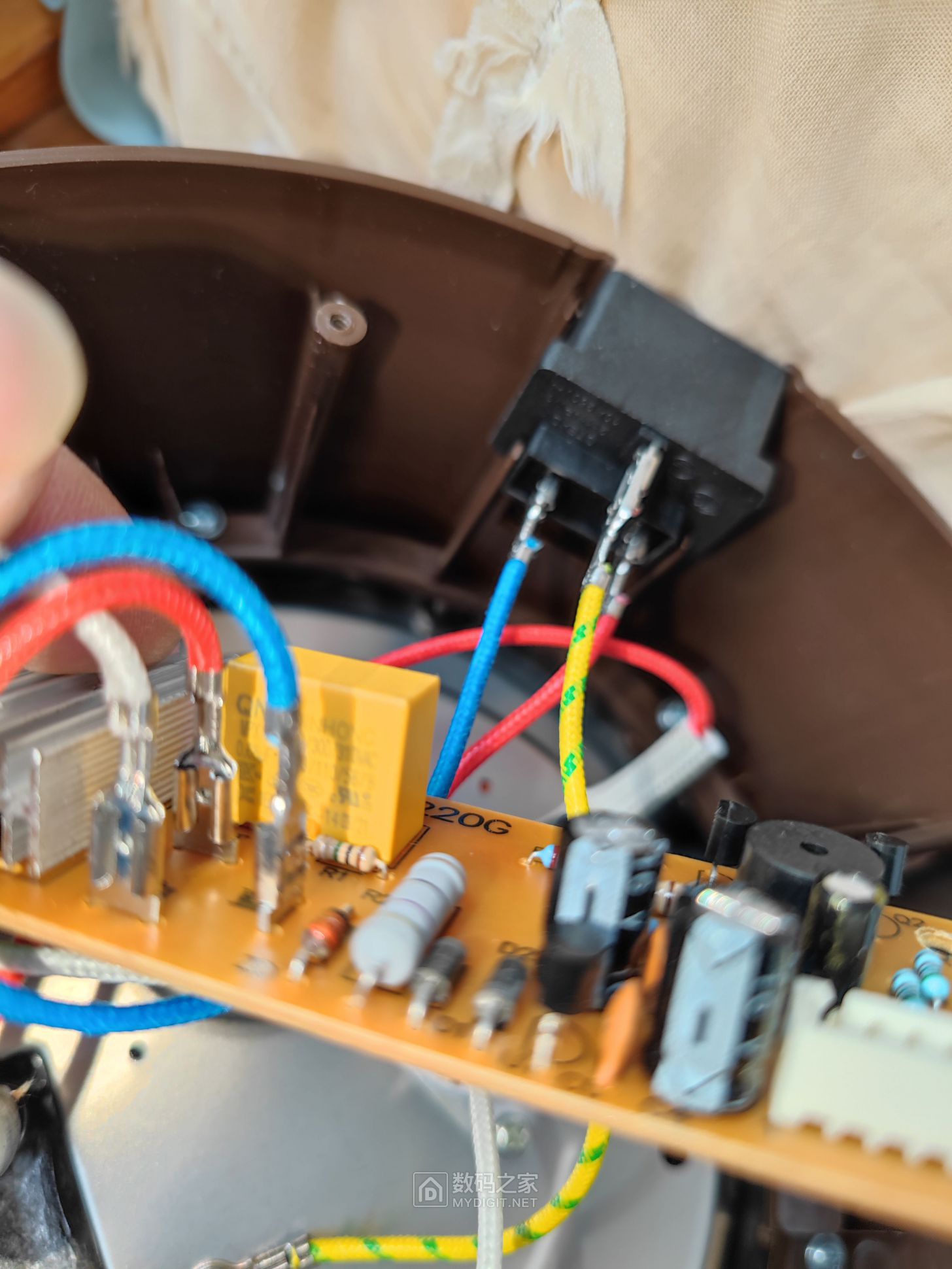

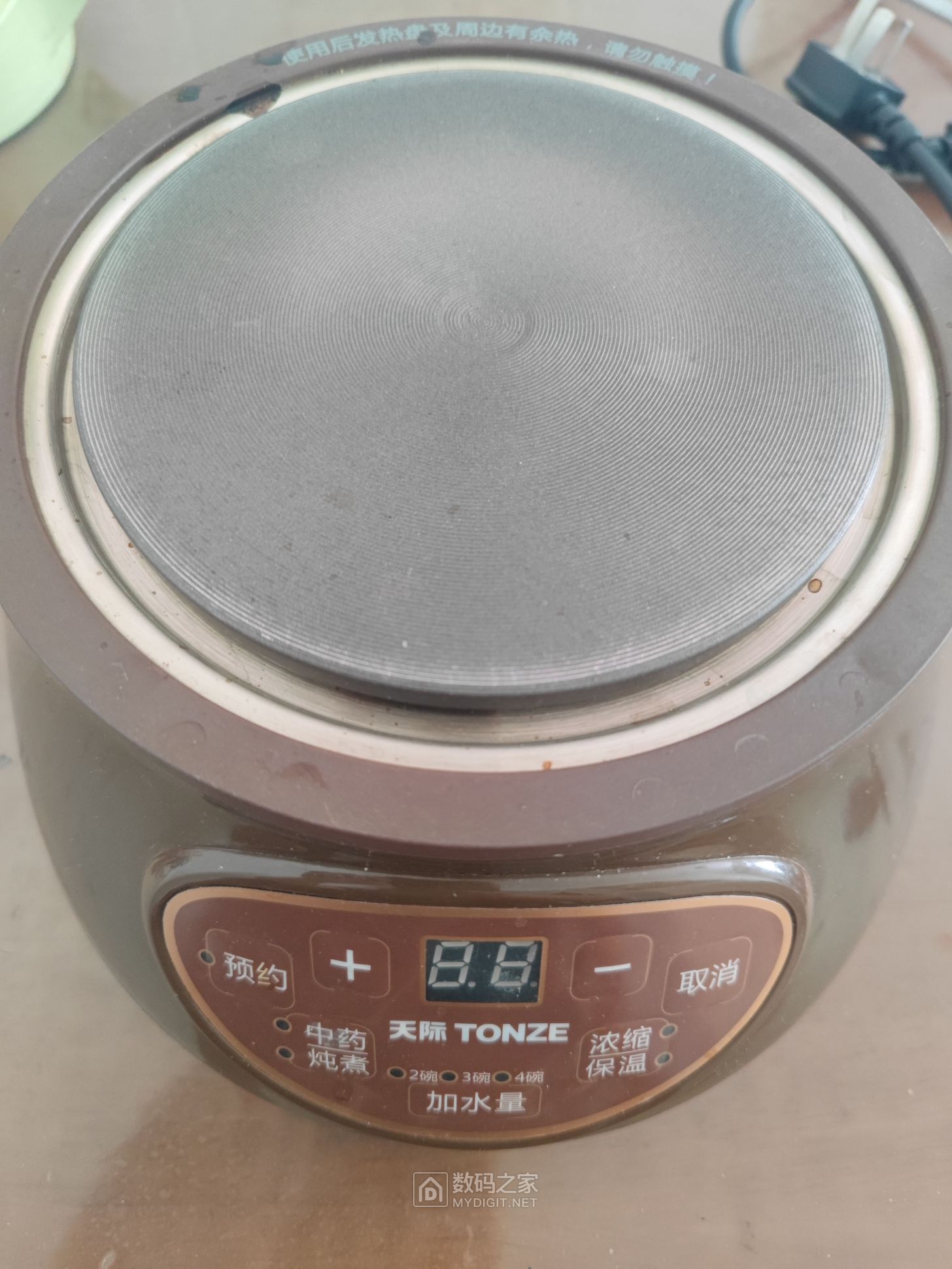

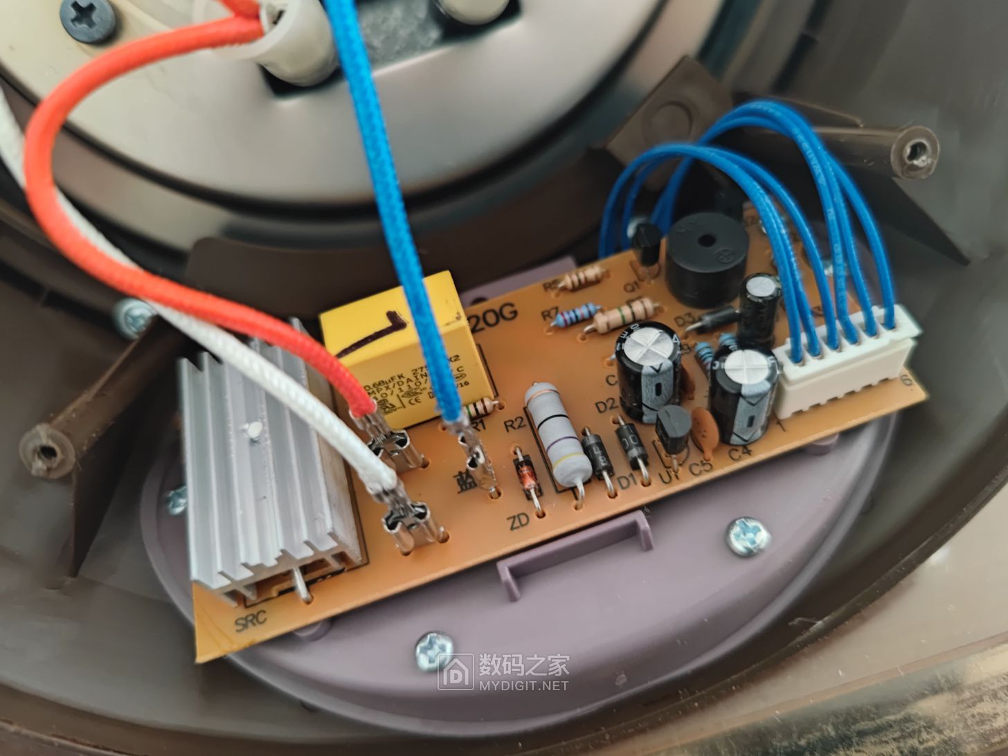

邻居家天际分体式陶瓷中药煲通电不显示,让帮忙维修下,检查结果还是安规电容容量减少的原因。

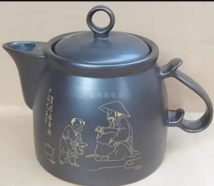

发表于 2025-4-20 23:07:46 | 显示全部楼层
好帖,学习了这种分体式陶瓷中药煲是只能使用配套的煲药锅,还是普通砂锅款的药锅也能使用

凭栏望月 发表于 2025-4-20 23:07
好帖,学习了这种分体式陶瓷中药煲是只能使用配套的煲药锅,还是普通砂锅款的药锅也能使用 ...
也不是只能用配套,但是有要求,就是这个锅材质得可以耐大温差,一般能上煤气灶的都没问题,否则要开裂,但第二个要求比较难达到,就是底部是磨平的,这个自己做不到,其它品牌的倒是可以
PS:楼主这个锅可以上煤气灶
发表于 2025-4-20 23:42:52 | 显示全部楼层
f00tman 发表于 2025-4-20 23:32
也不是只能用配套,但是有要求,就是这个锅材质得可以耐大温差,一般能上煤气灶的都没问题,否则要开裂, ...
第二点确实普通的砂锅底下都是有点弧度的
发表于 2025-4-21 11:00:02 | 显示全部楼层
锅的问题,安规电容担着

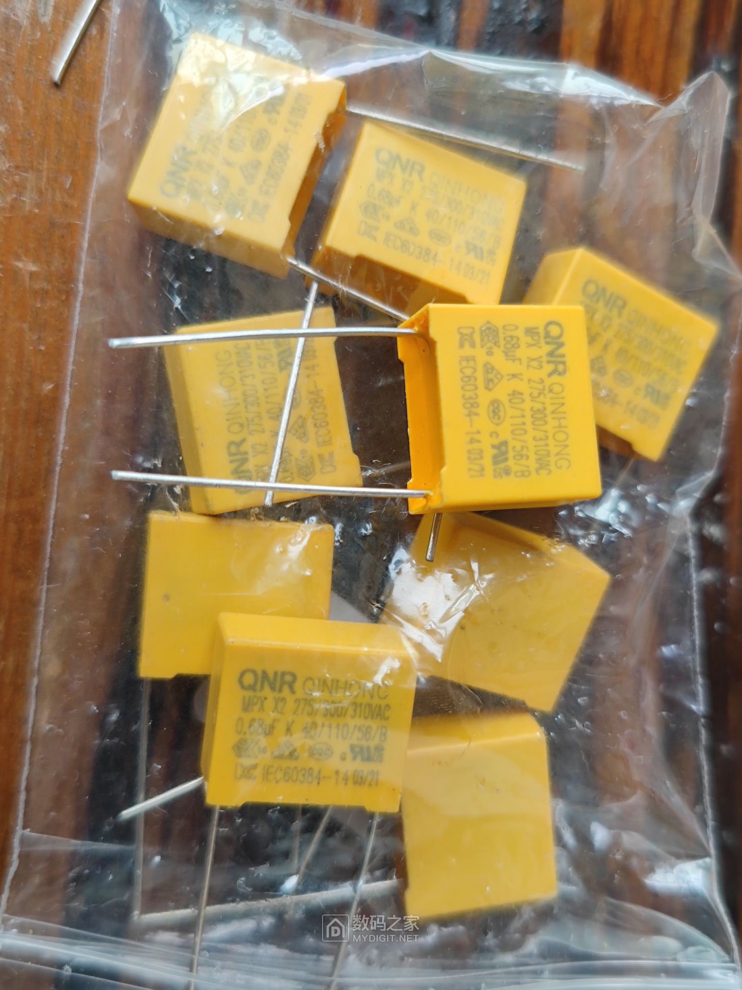

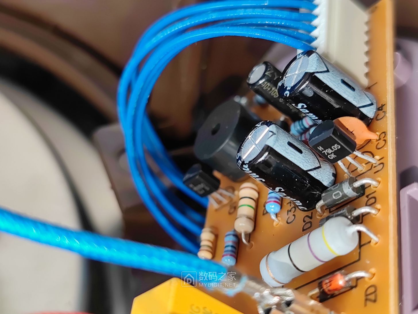

发表于 2025-4-21 11:04:12 | 显示全部楼层
阻容降压的电容易出问题,10个2.7元也真便宜

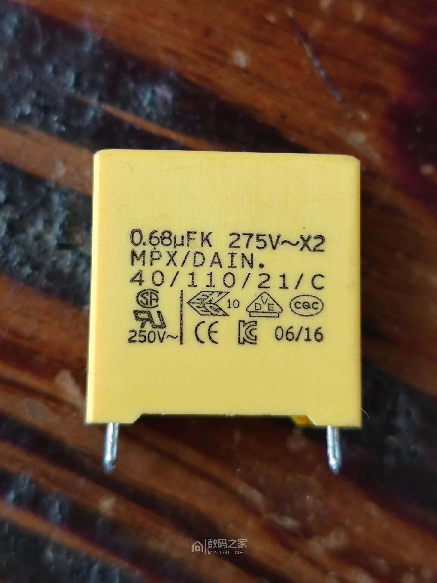

发表于 2025-4-21 11:27:58 | 显示全部楼层
电容的容量减少是阻容降压的通病

发表于 2025-4-21 21:10:53 | 显示全部楼层
合泰的单片机主控,我修过一个美的移动空调扇不开机也是黄色电容失效,为什么这种电容容易失效
 楼主| 发表于 2025-4-21 21:23:12 | 显示全部楼层
煲药锅没有拿来,应该砂锅款,中药还是用砂锅好
 楼主| 发表于 2025-4-21 21:24:49 | 显示全部楼层
xueyuking 发表于 2025-4-20 23:29
这个竟然会导致不显示。学到了。
先以为是保险坏不显示,结果不是
 楼主| 发表于 2025-4-21 21:36:46 | 显示全部楼层
网上查是用的陶瓷壶,估计可以用,具体没有试过
 楼主| 发表于 2025-4-21 21:42:47 | 显示全部楼层
凭栏望月 发表于 2025-4-20 23:42
第二点确实普通的砂锅底下都是有点弧度的
陶瓷壶没有拿来不好说,一般锅底都应该有点弧度

 楼主| 发表于 2025-4-21 21:52:10 | 显示全部楼层
一两个加快递价格也不低,有活动干脆买十个留备用
发表于 2025-4-21 21:54:10 | 显示全部楼层
阻容式,电容挂很多的。
 楼主| 发表于 2025-4-21 21:56:06 | 显示全部楼层
wlhcq 发表于 2025-4-21 11:27
电容的容量减少是阻容降压的通病
是的,容量减少后供电就不正常了
发表于 2025-4-21 21:56:25 | 显示全部楼层
感觉安规电容久了容易降容啊
