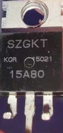

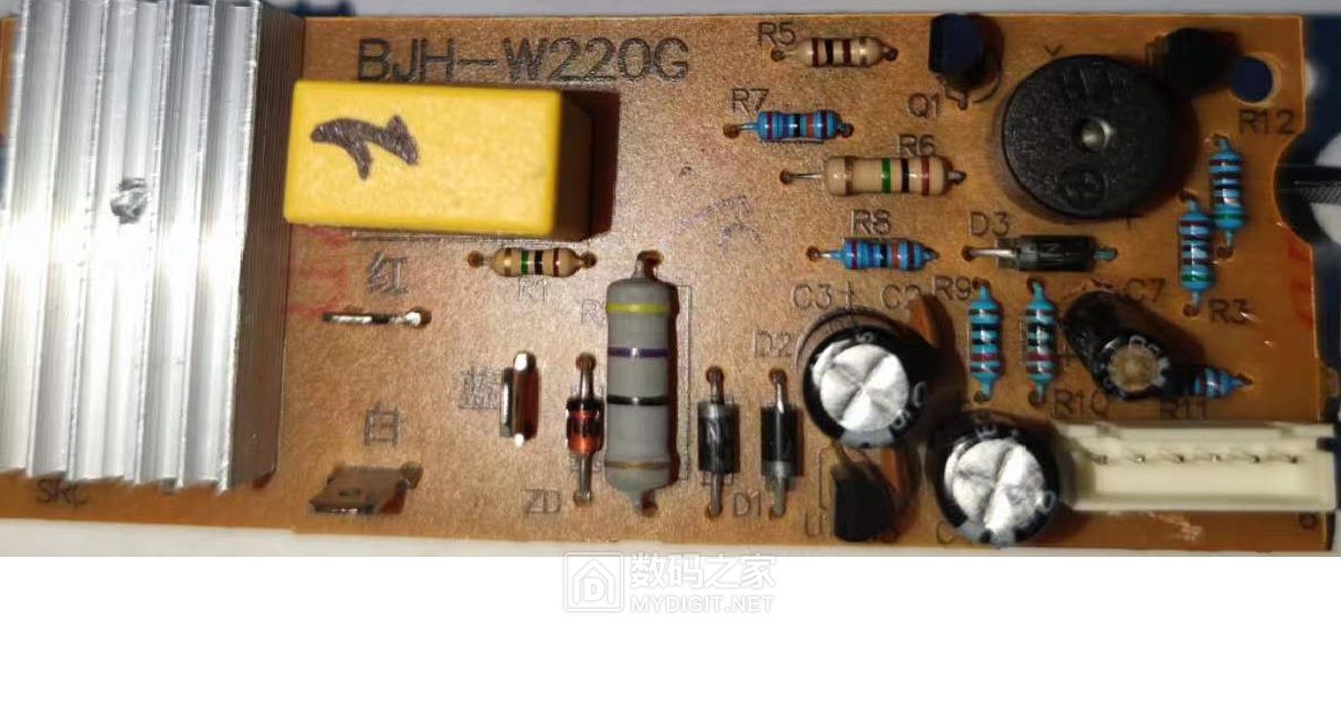

一台搁置半年之久的天际BJH-W300G分体式陶瓷中药煲上电无法启动。具体现象按任何按键有声音提示,但无法进行功能选择并启动。于是乎拆机、检测,发现是阻容降压中的安规电容问题造成,测其容量已失大半,而可控硅拆下测量正常。最后登录万能的t宝,购买同容量、同脚距电容进行更换,问题解决故障修复。一例典型阻容降压的问题和故障。分享一下。

3、主板

5、安规电容

6、被冤枉的可控硅
