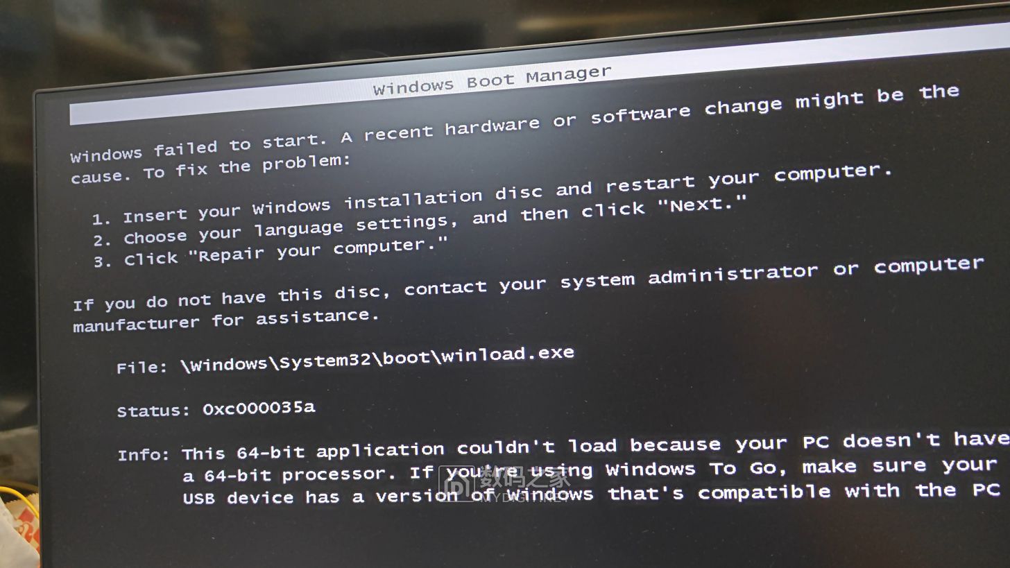

前些天 朋友买了台双千兆的ct320 带4g d3条子 和8g msata固态
发现锁32位系统 发过来帮忙改以下

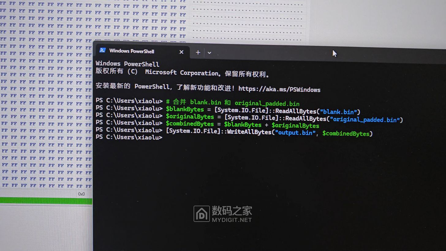

飞线 备份出原机bios 发现中兴魔改的bios无法直接添加cpupei来实现原机bios64位
无奈只好刷占美bios
首先生成一个内容为全0xFF 2M大的文件
blank.bin
(可直接在Windows终端下操作)
  1. # 生成 2MB 的 0xFF 填充文件
  2. [byte[]] $blankBytes = [byte[]]::new(2MB) # 2MB = 2 * 1024 * 1024 字节
  3. $blankBytes = $blankBytes.ForEach{ 0xFF } # 填充 0xFF
  4. [System.IO.File]::WriteAllBytes("blank.bin", $blankBytes)
复制代码
然后就将占美的2M BIOS
original.bin
合成到空2M文件后端 组成4M 文件
  1. # 合并 blank.bin 和 original.bin
  2. $blankBytes = [System.IO.File]::ReadAllBytes("blank.bin")
  3. $originalBytes = [System.IO.File]::ReadAllBytes("original.bin")
  4. $combinedBytes = $blankBytes + $originalBytes[/align]
  5. [System.IO.File]::WriteAllBytes("output.bin", $combinedBytes)
复制代码

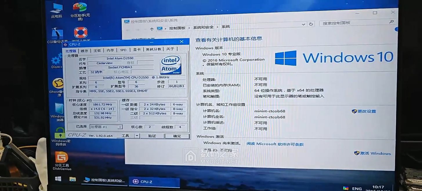

写入后成功开机
