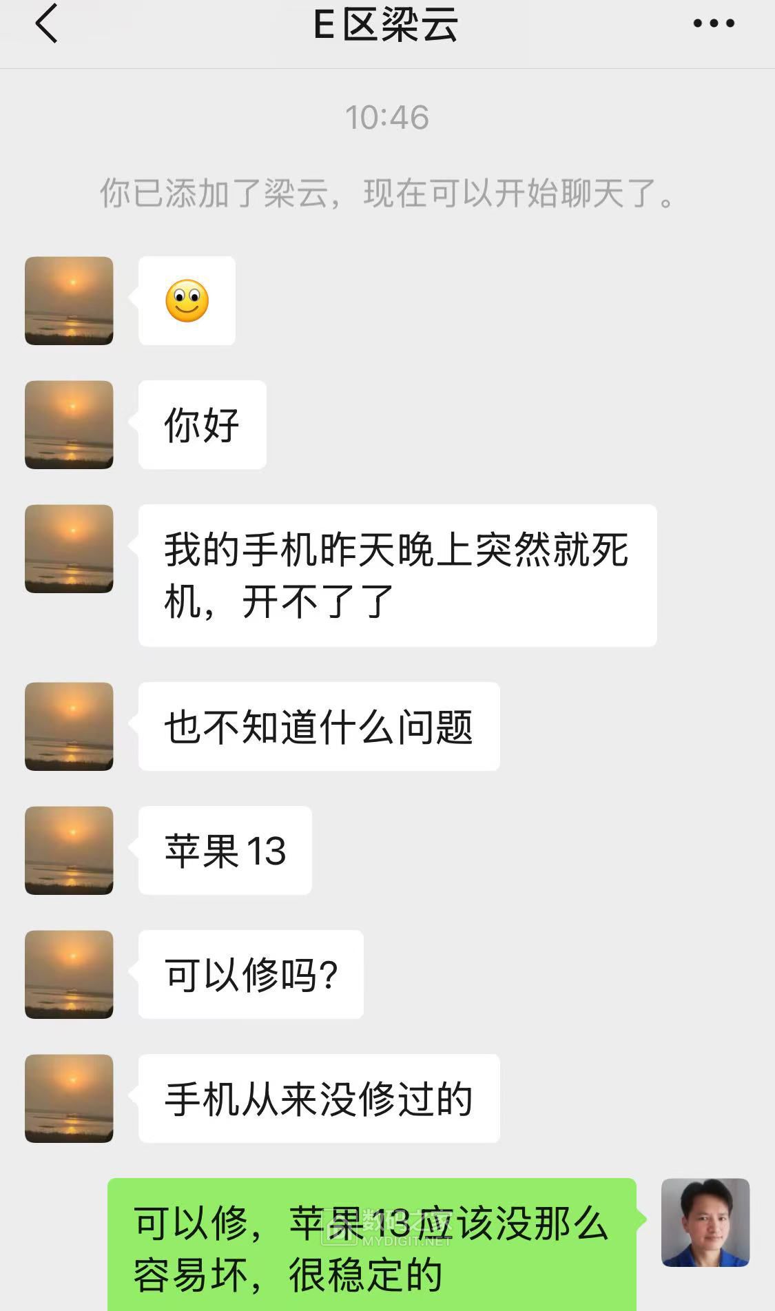

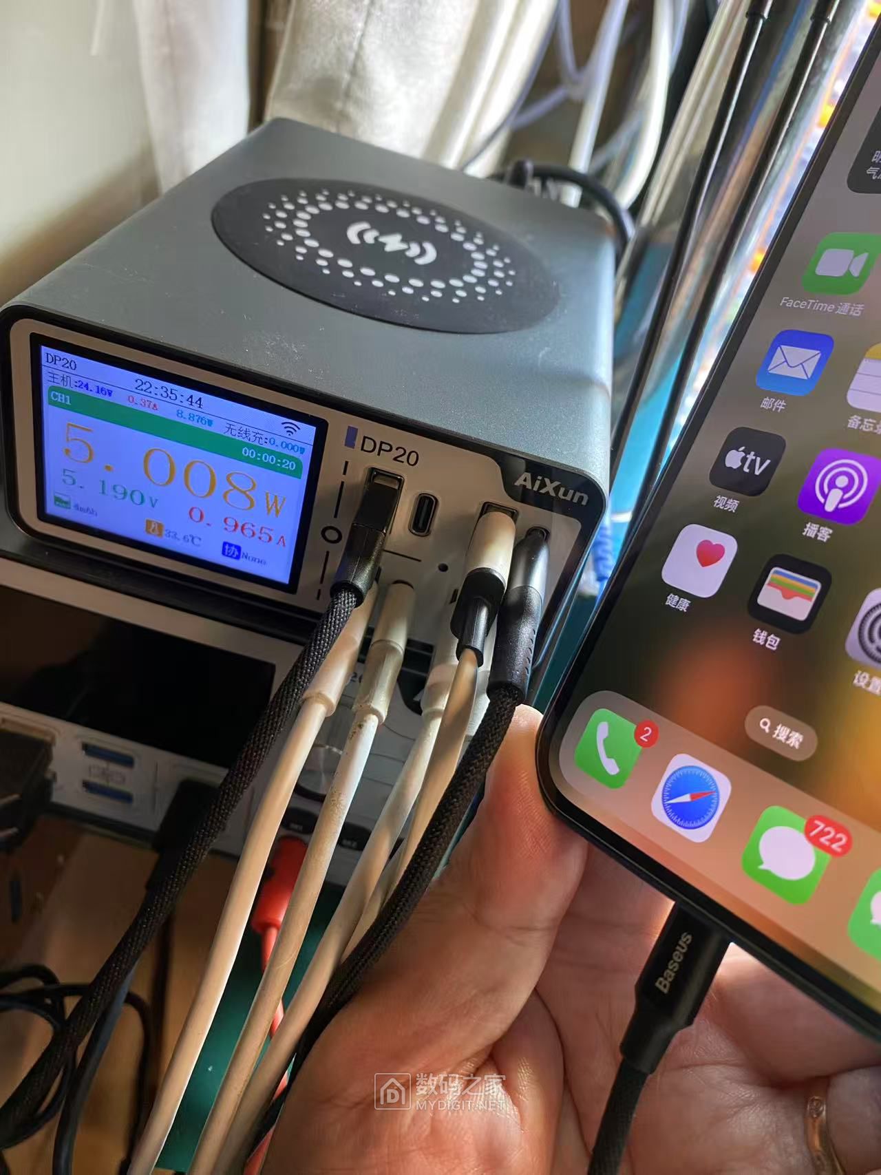

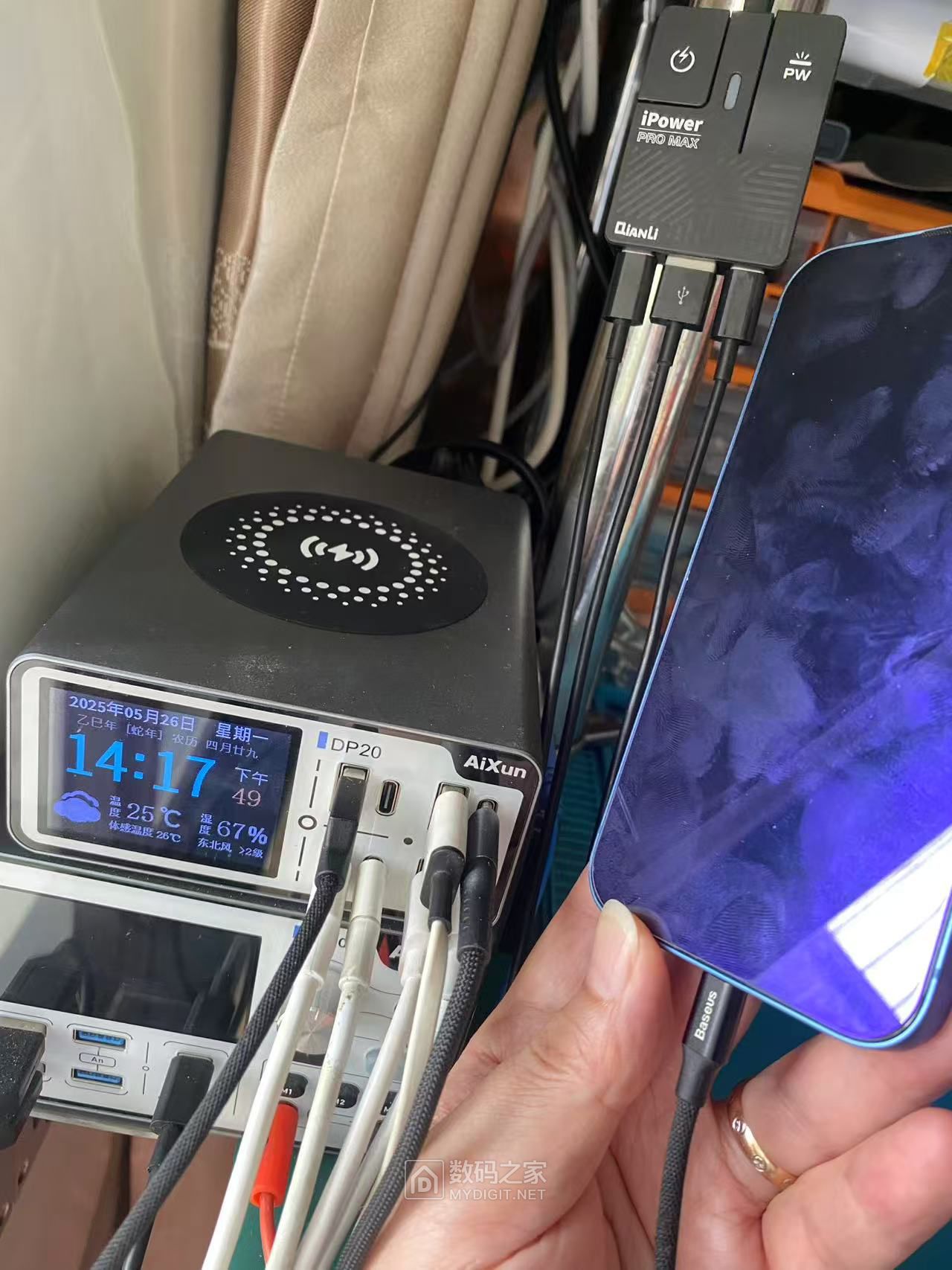

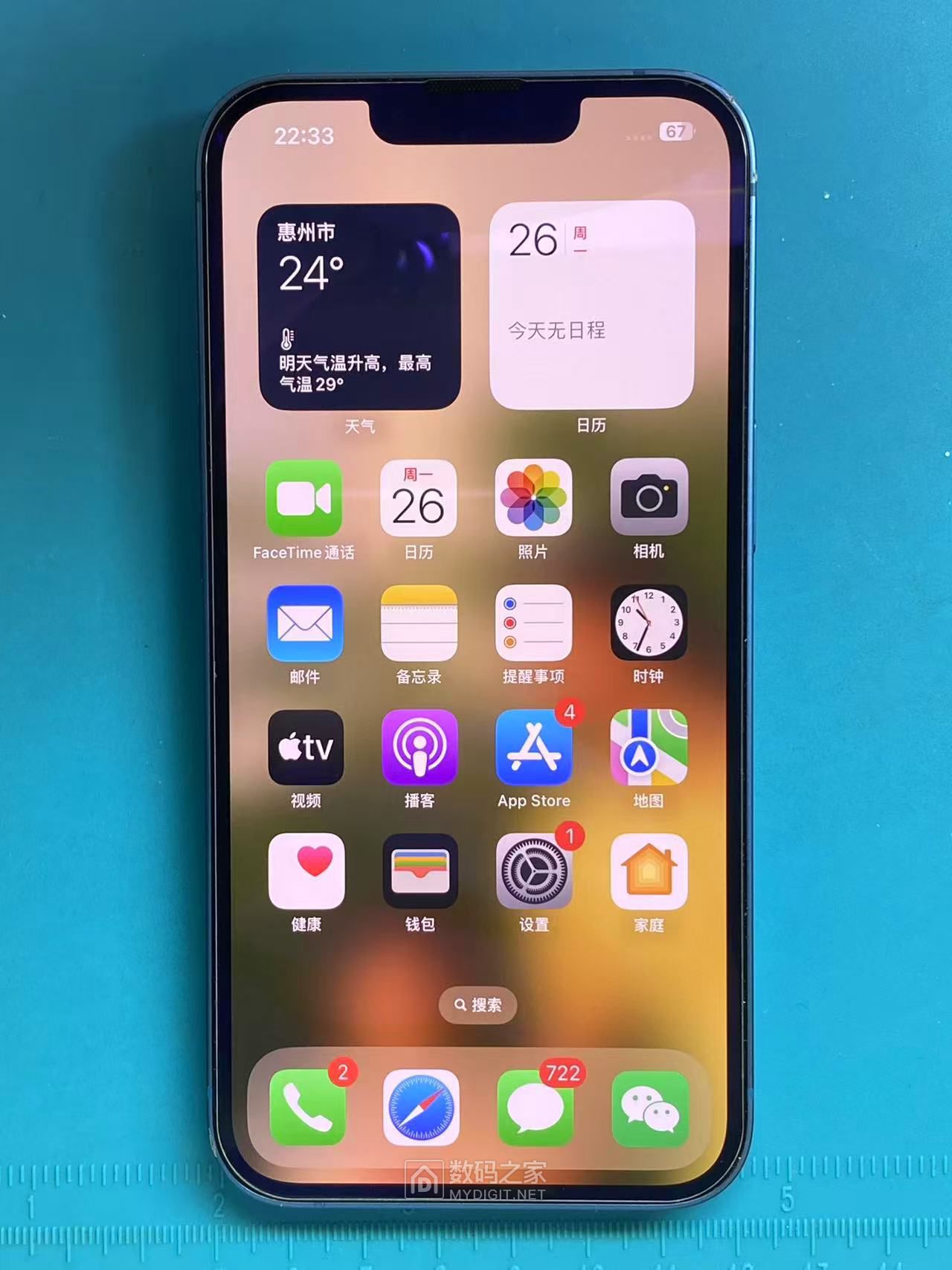

美女邻居今天送修一台苹果13,说手机昨天晚上突然死机后就开不了(微信昵称非真名,请忽略名字)
拿到手机插充电线无唤醒电流,此桌面充电器要有一定电流强度才能显示
手机背面看看,不算旧

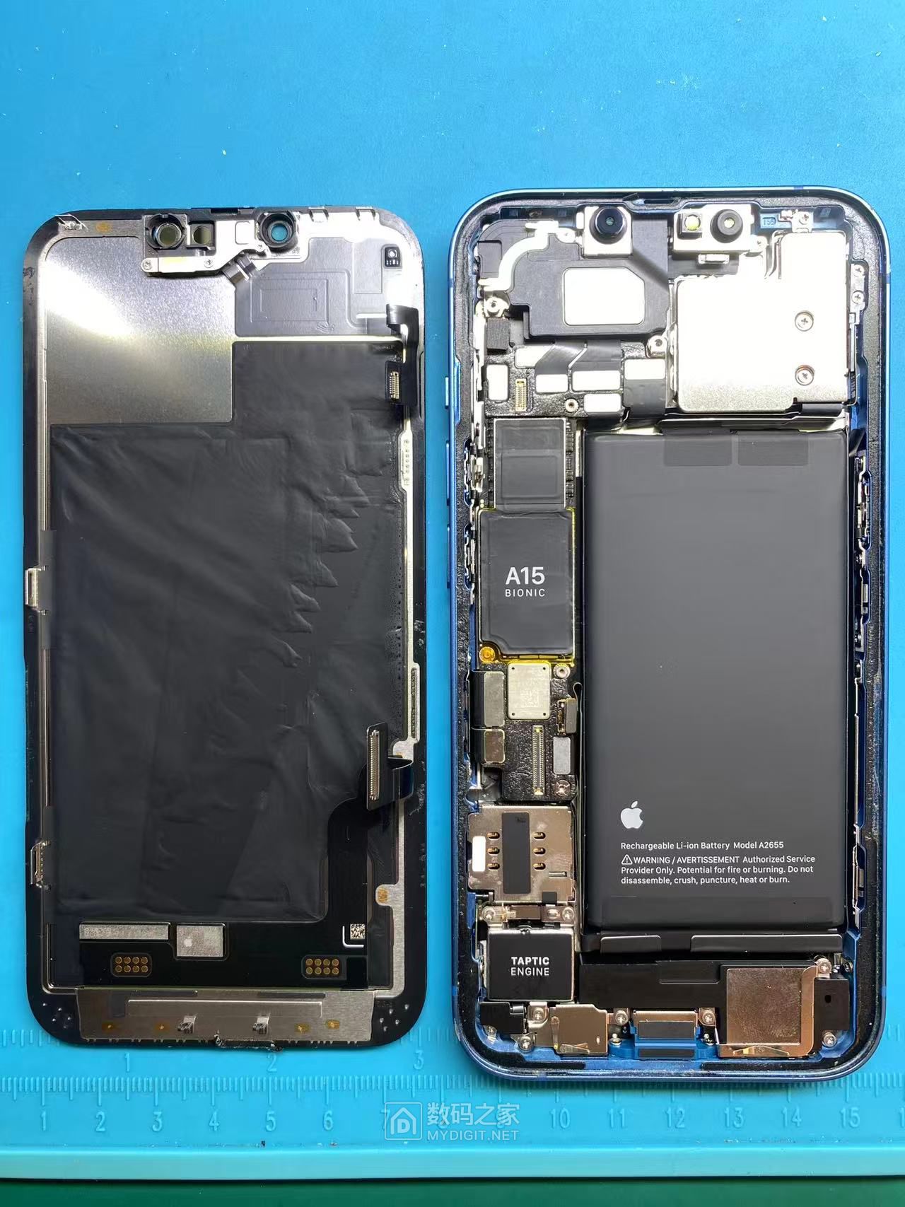

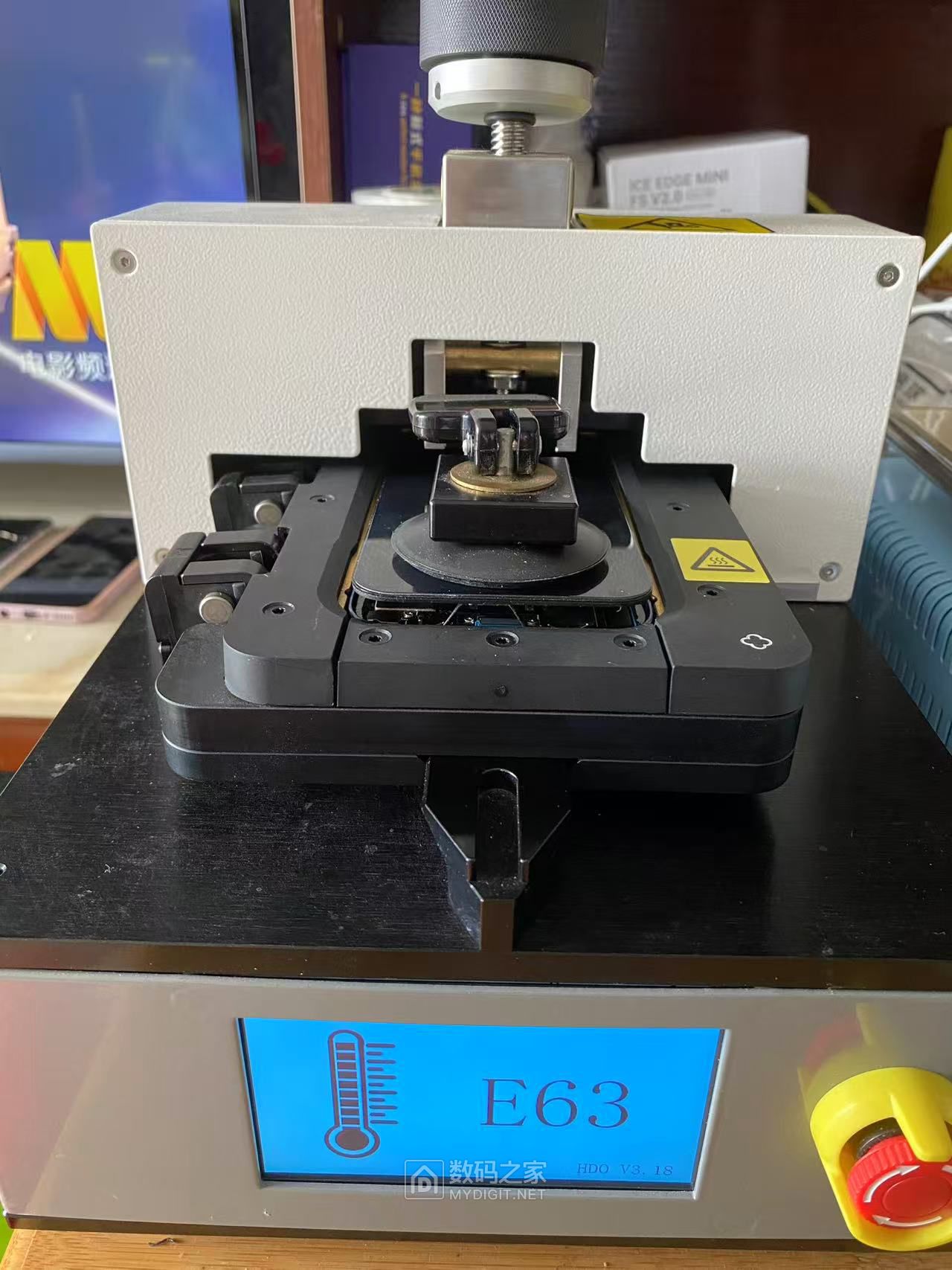

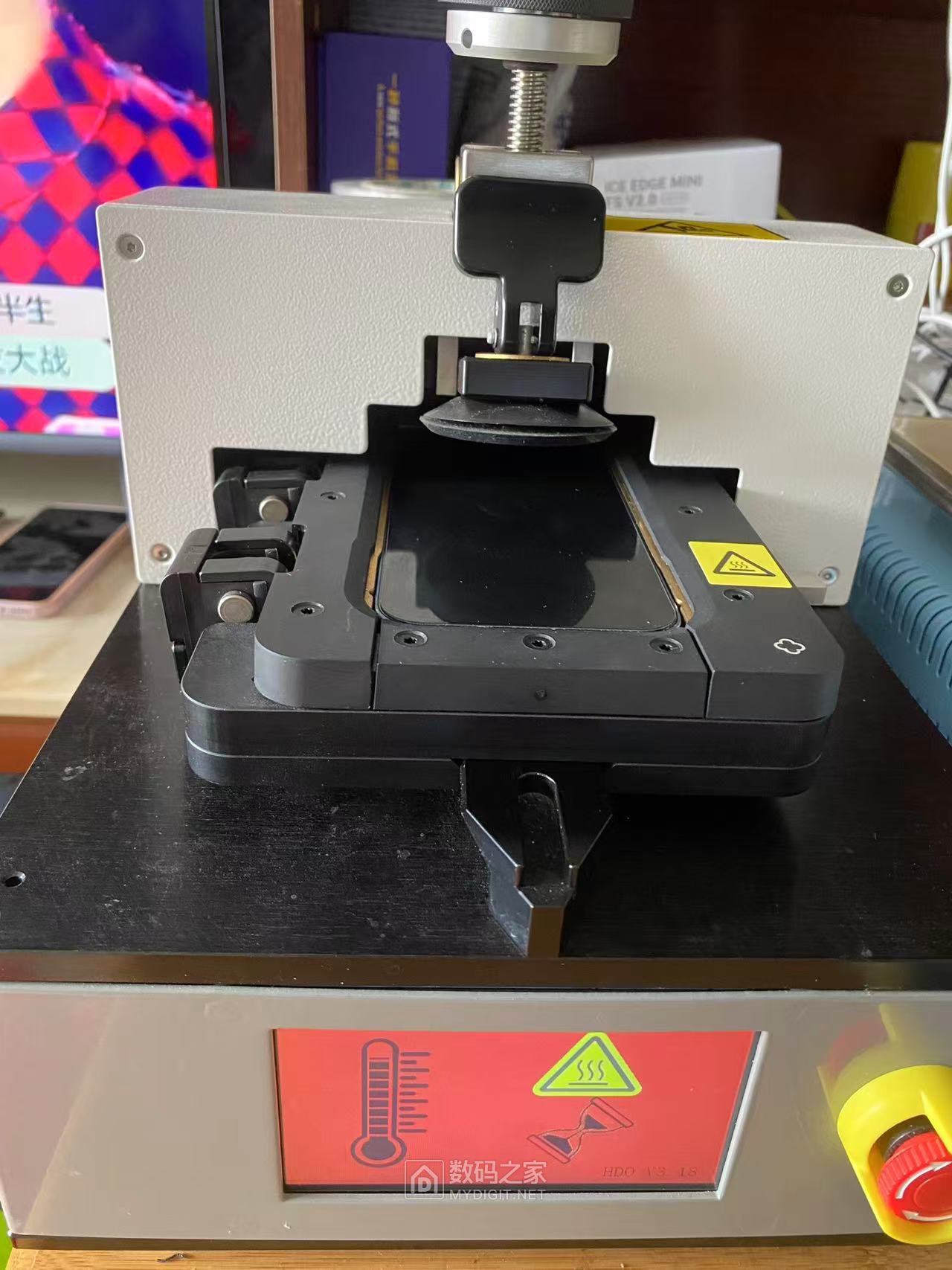

用苹果官方售后的拆屏设备来拆屏幕,以降低屏幕损坏风险,先进行加热边框
温度达到后进行抬起屏幕,有个报错请忽略,模具接触不好引起

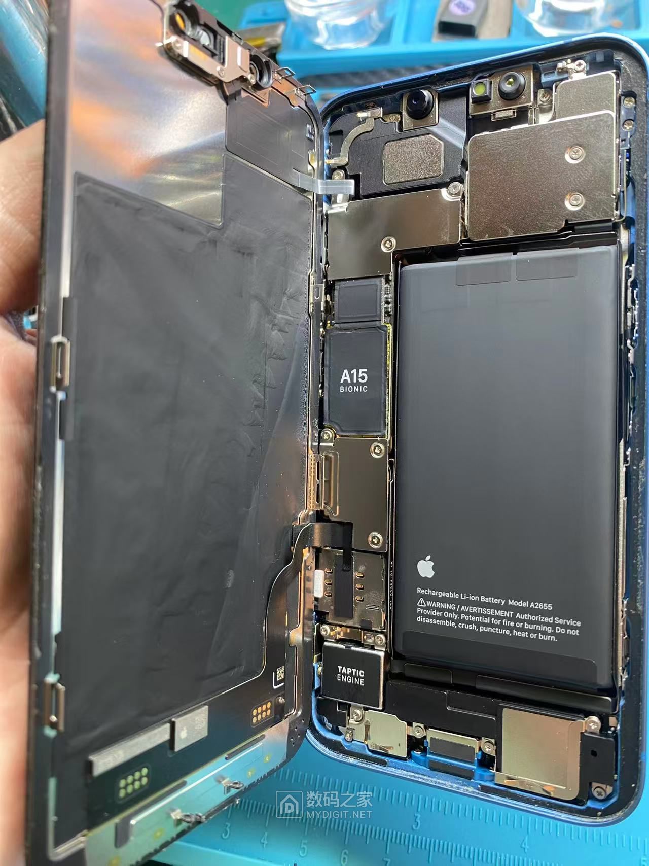

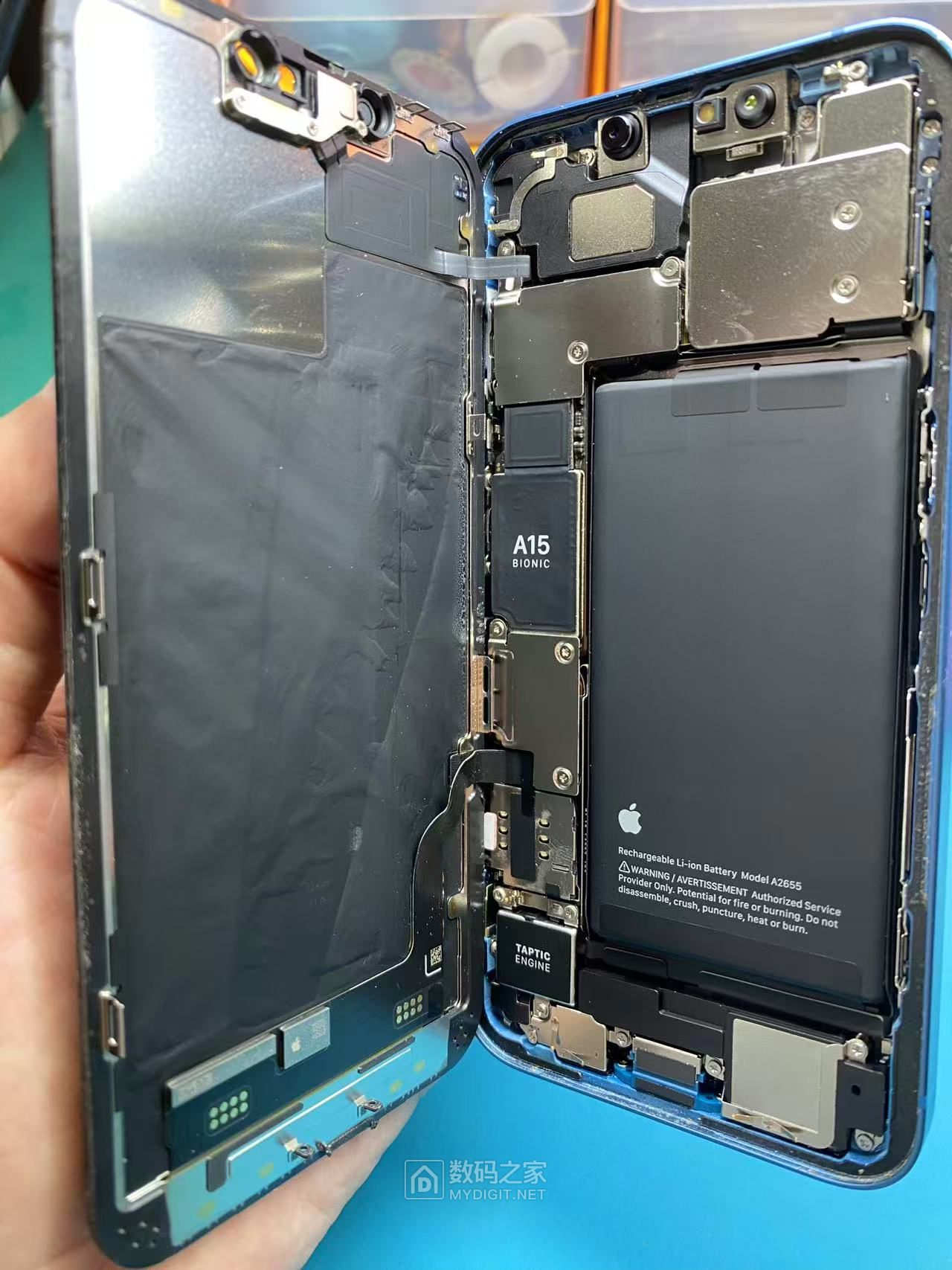

掀开屏幕,里面还是有较多指纹,屏幕上的贴纸也不是很好看

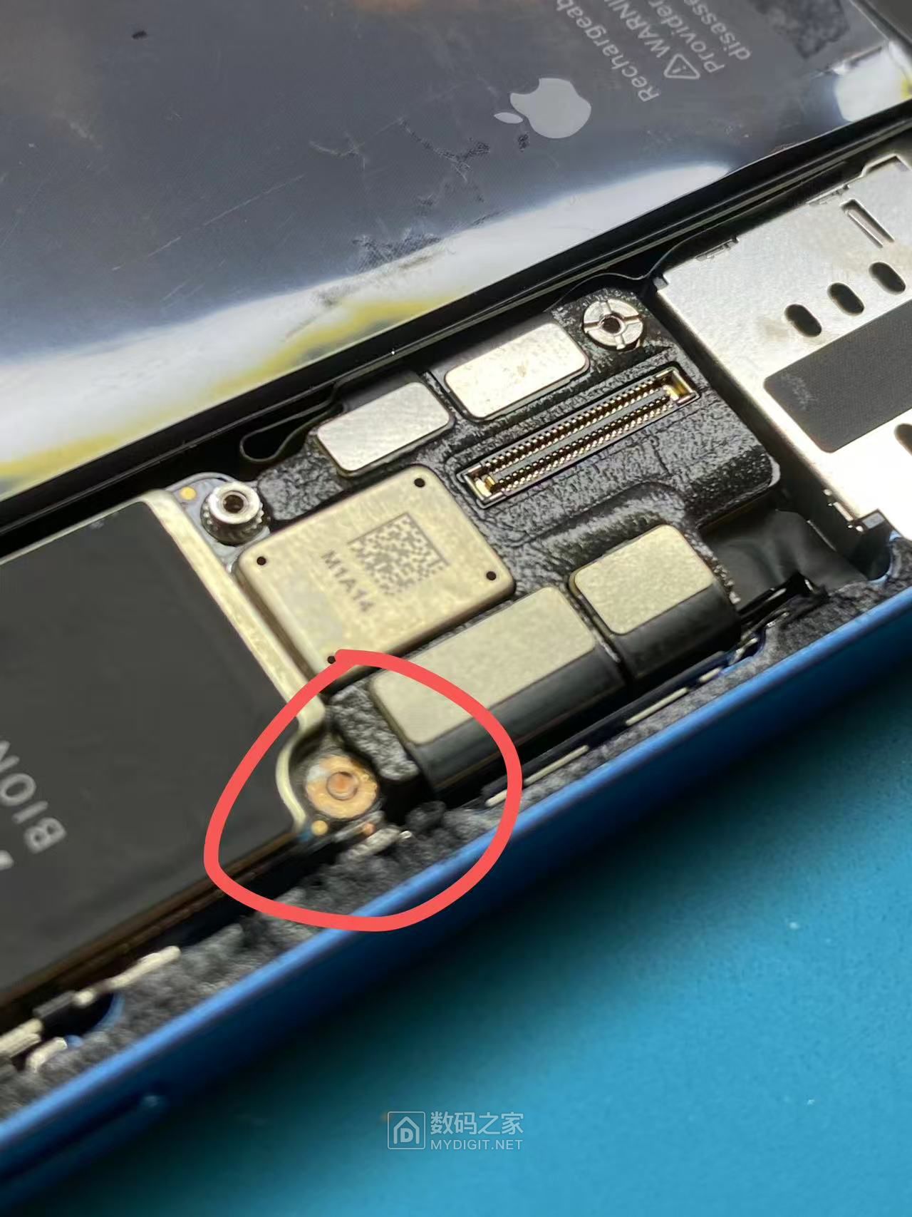

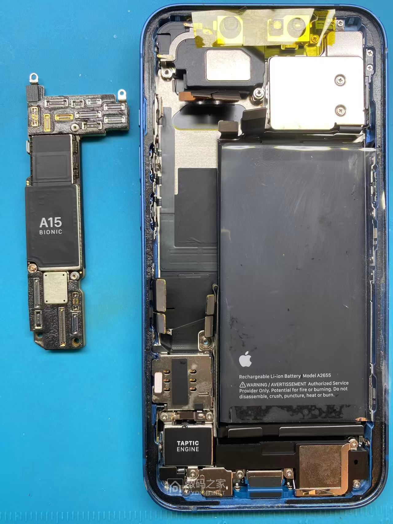

拆下屏幕(把前摄组件及电池保护下),发现有颗螺丝柱掉了,豪无疑问,手机是被摔过的(后来问美女,她说之前曾摔过多次的)

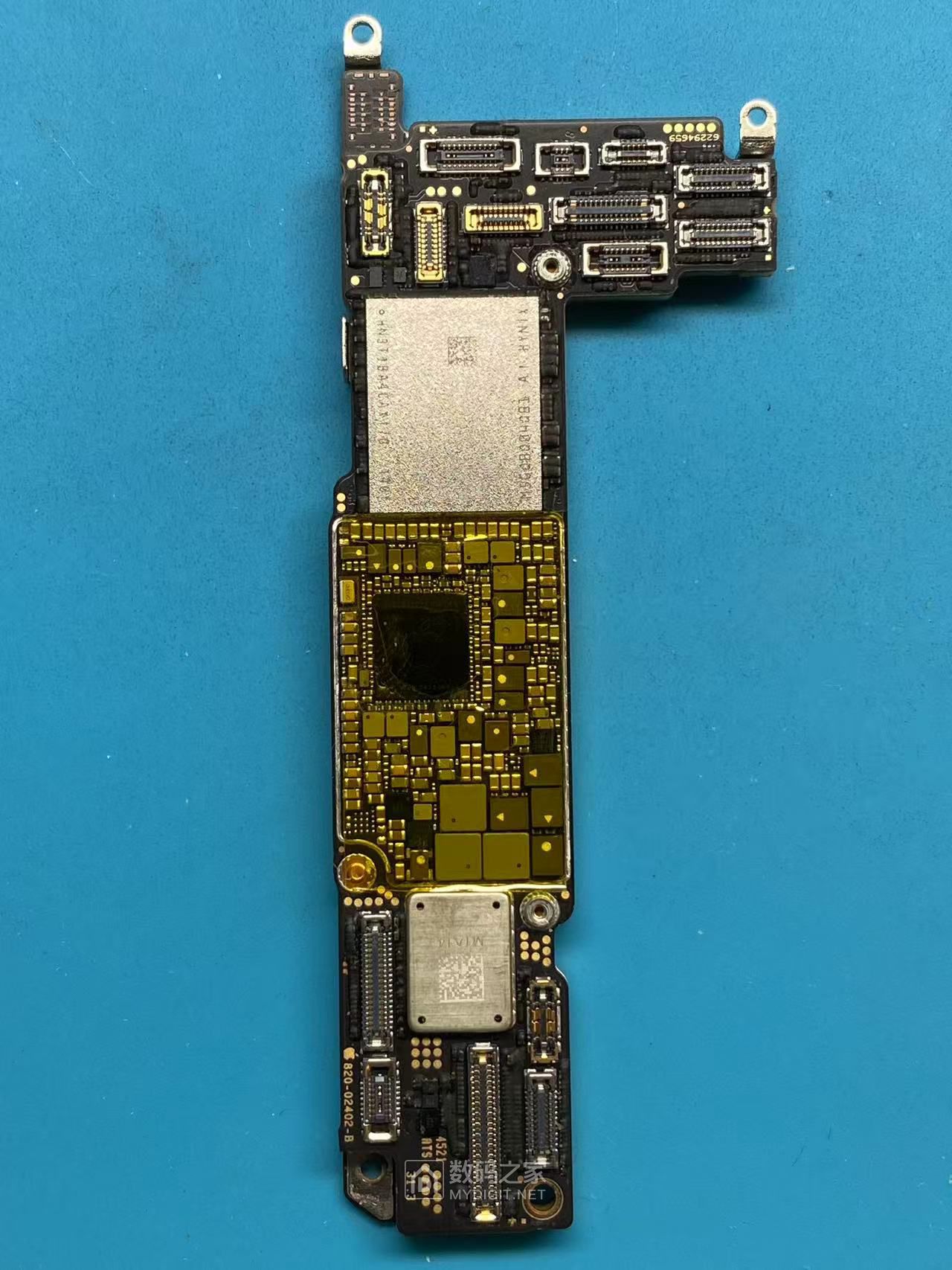

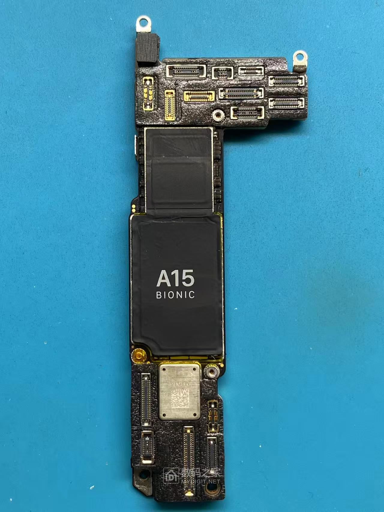

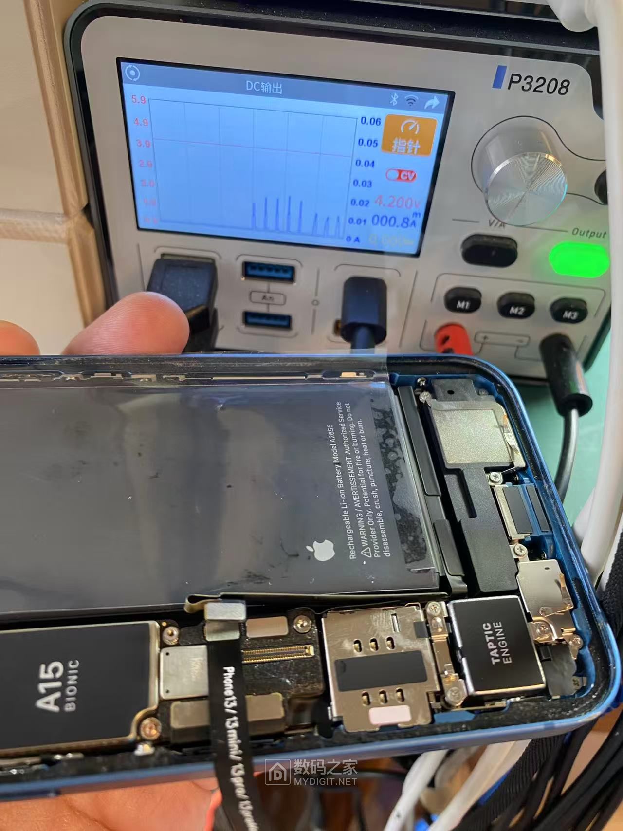

主板上电看看开机电流,显示在0-20mA左右波动

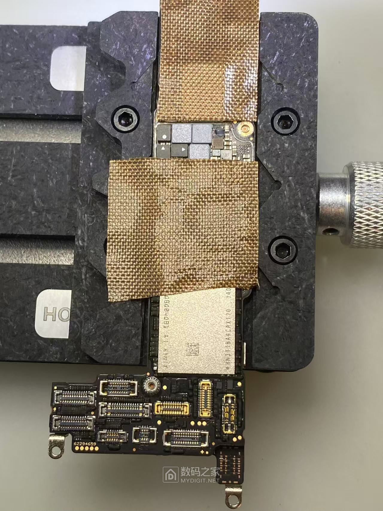

拆下主板

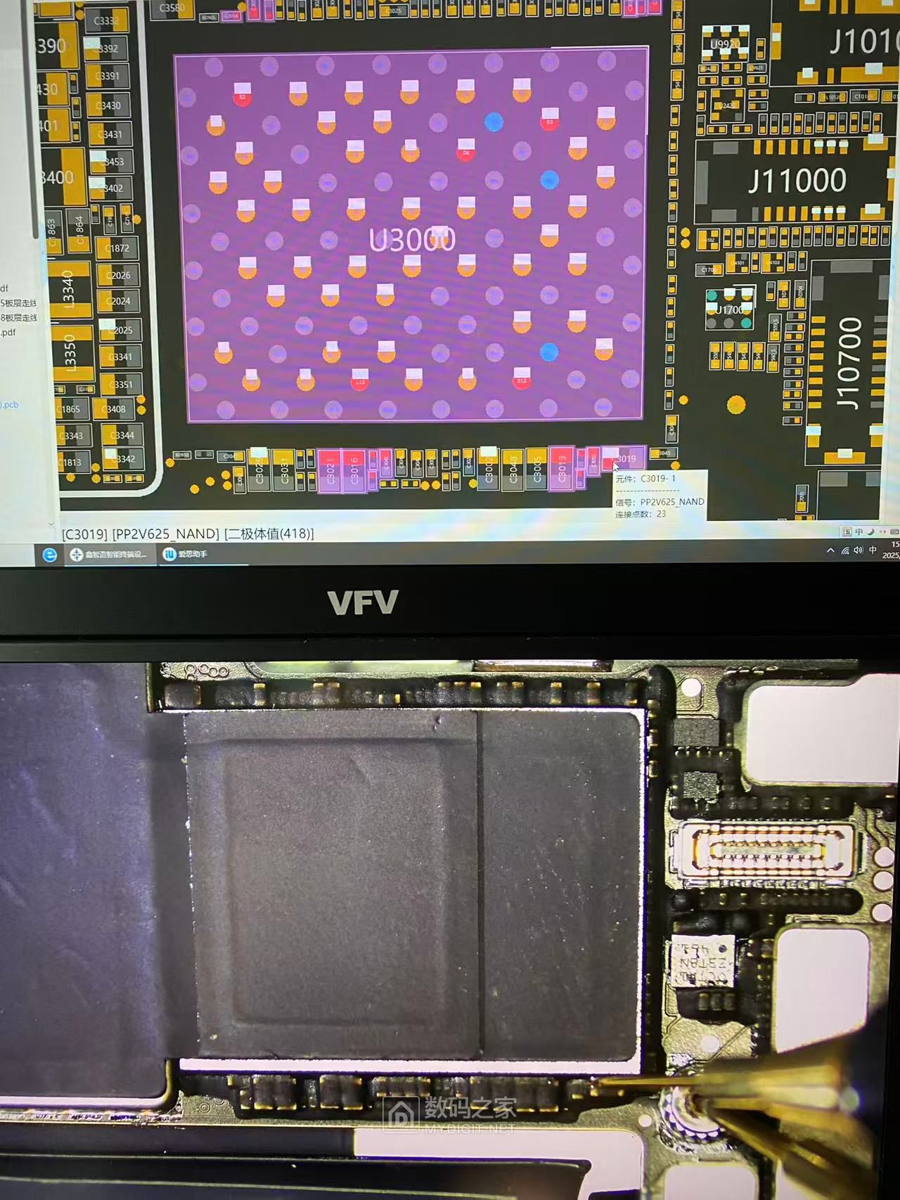

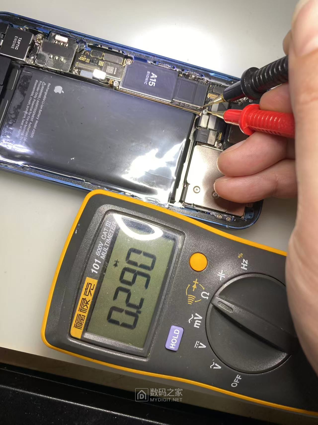

这类开机小抖电流,目前苹果13有些通病故障,先排除硬盘周边的供电滤波电容是否有击穿短路,结果无短路
仅发现硬盘的2.65V供电端阻值偏低点才290(图纸显示是418),当作正常,毕竟测试的万用表不同且没短路或很低

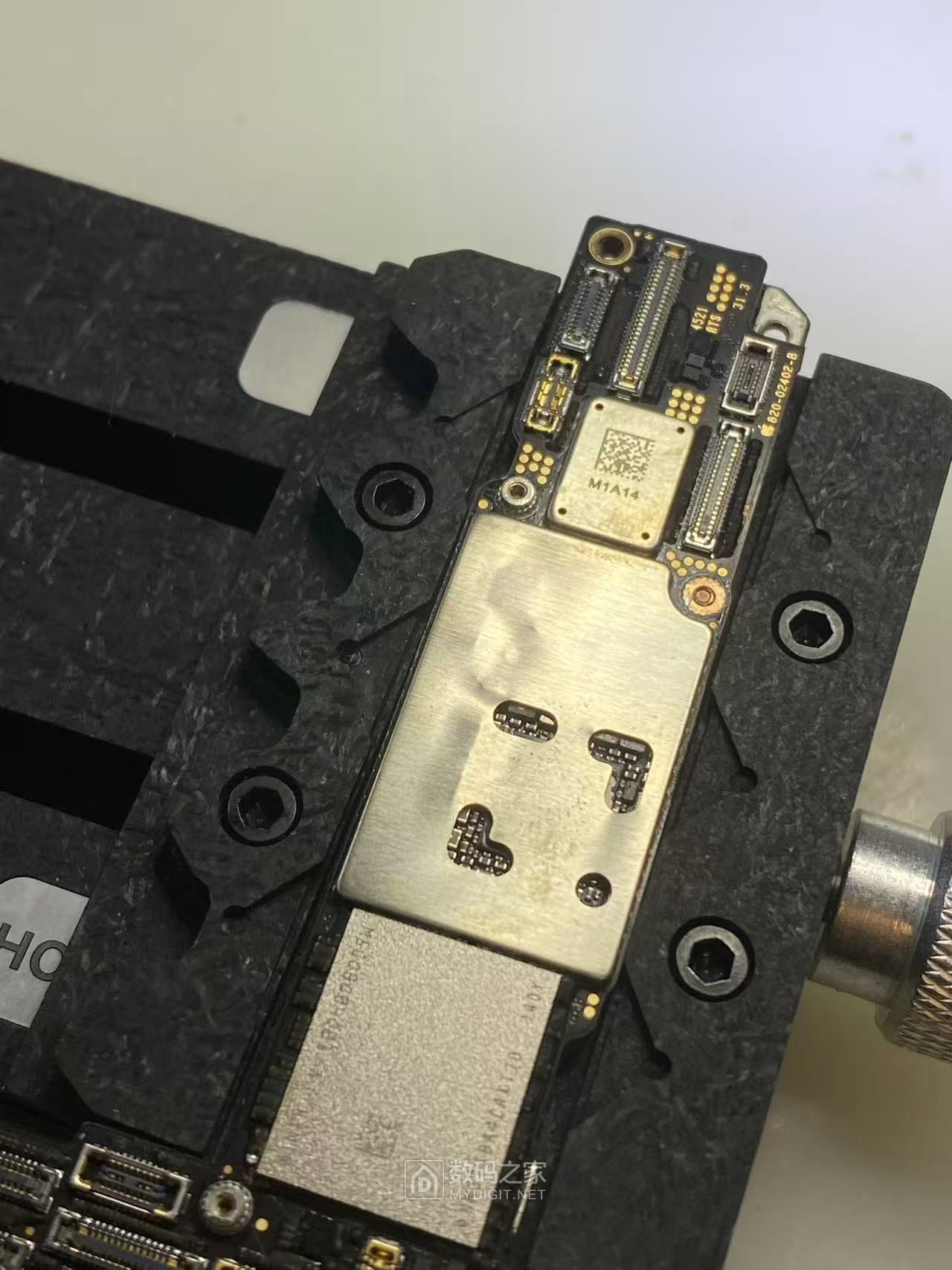

第二个通病就是摔后有个别大电感会脱落,那就准备用钳子拔下PMU处的屏蔽罩,先撕下上面的黑色贴纸
清洗干净残留胶,奇怪了,居然屏蔽罩有变形,按理说摔不到这里

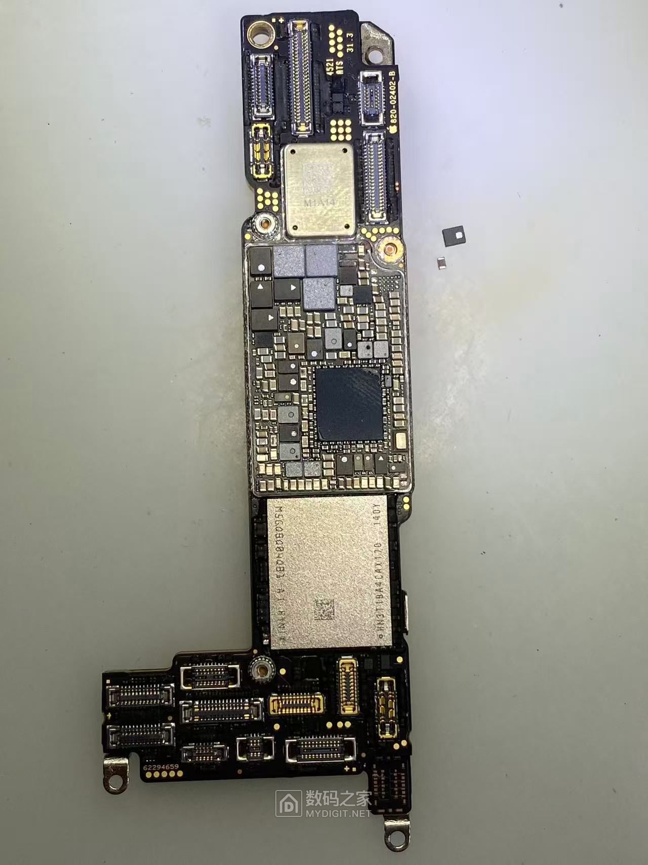

千万注意,不可用热风枪去吹这盖子,不然可能就难修好了,背面是CPU且带胶的,为求稳、用斜口钳拔下屏蔽罩,掉了两颗零件,其中一颗电容不用管,电容网络中有很多很多颗

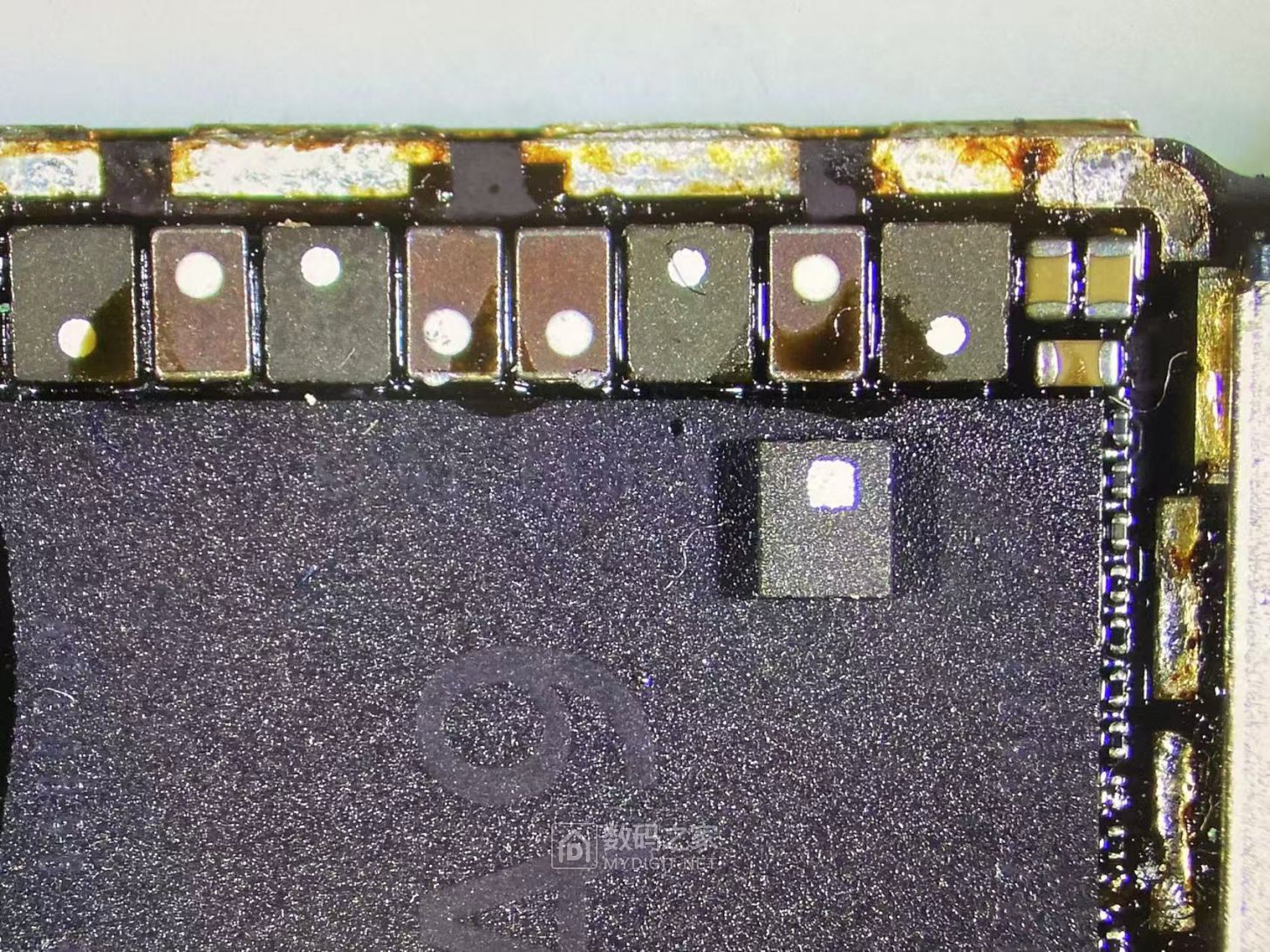

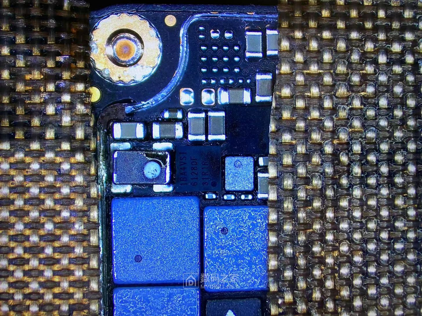

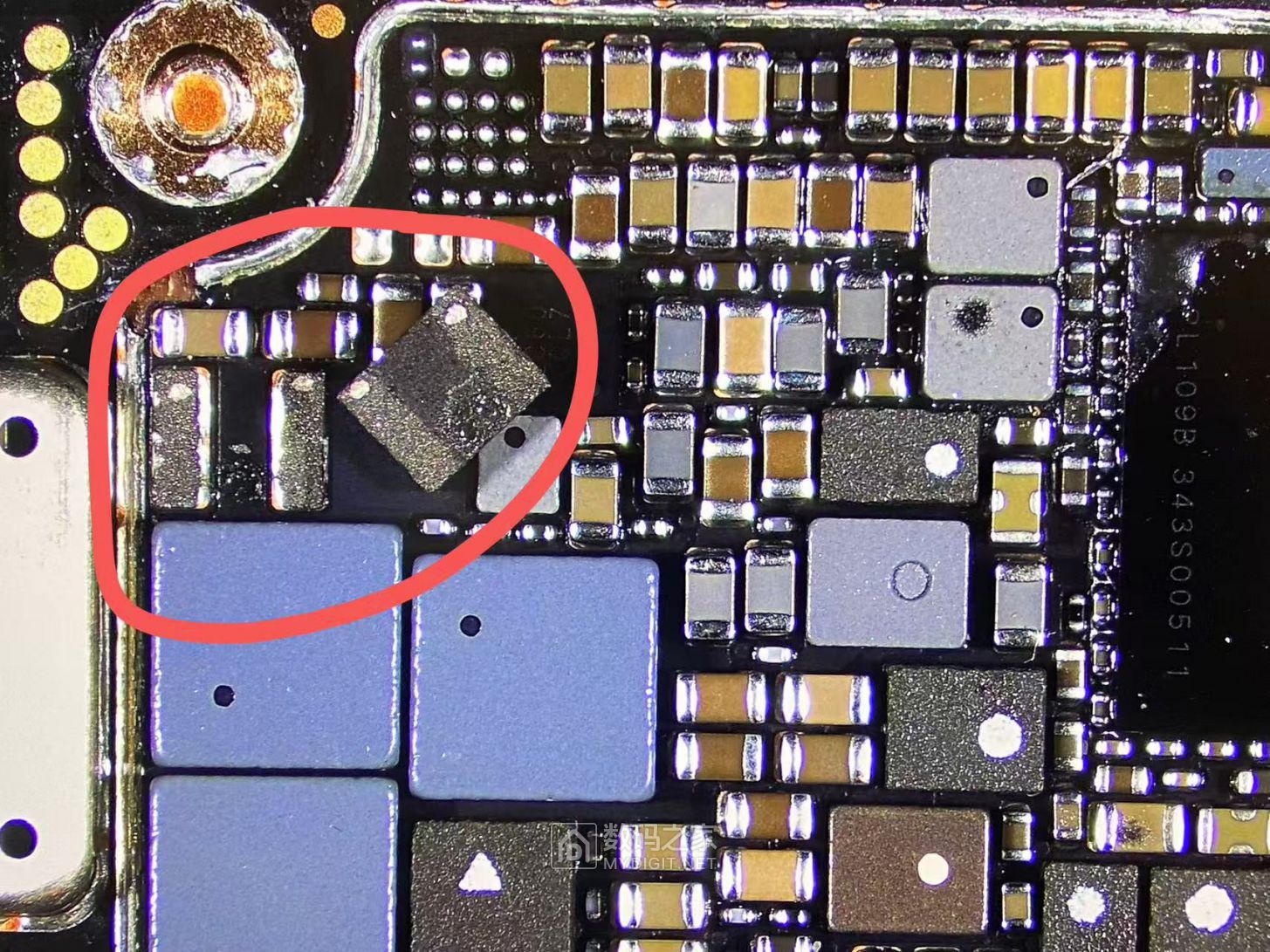

电感掉了一颗,这颗才是关键物料,根据美女讲的情况,我推测应该是摔后还没有完全脱落,只是小松动,还能工作证明电感两端没有开路,用着用着突然死机,应该是电流长期处于高电流,过热时间长了就掉了

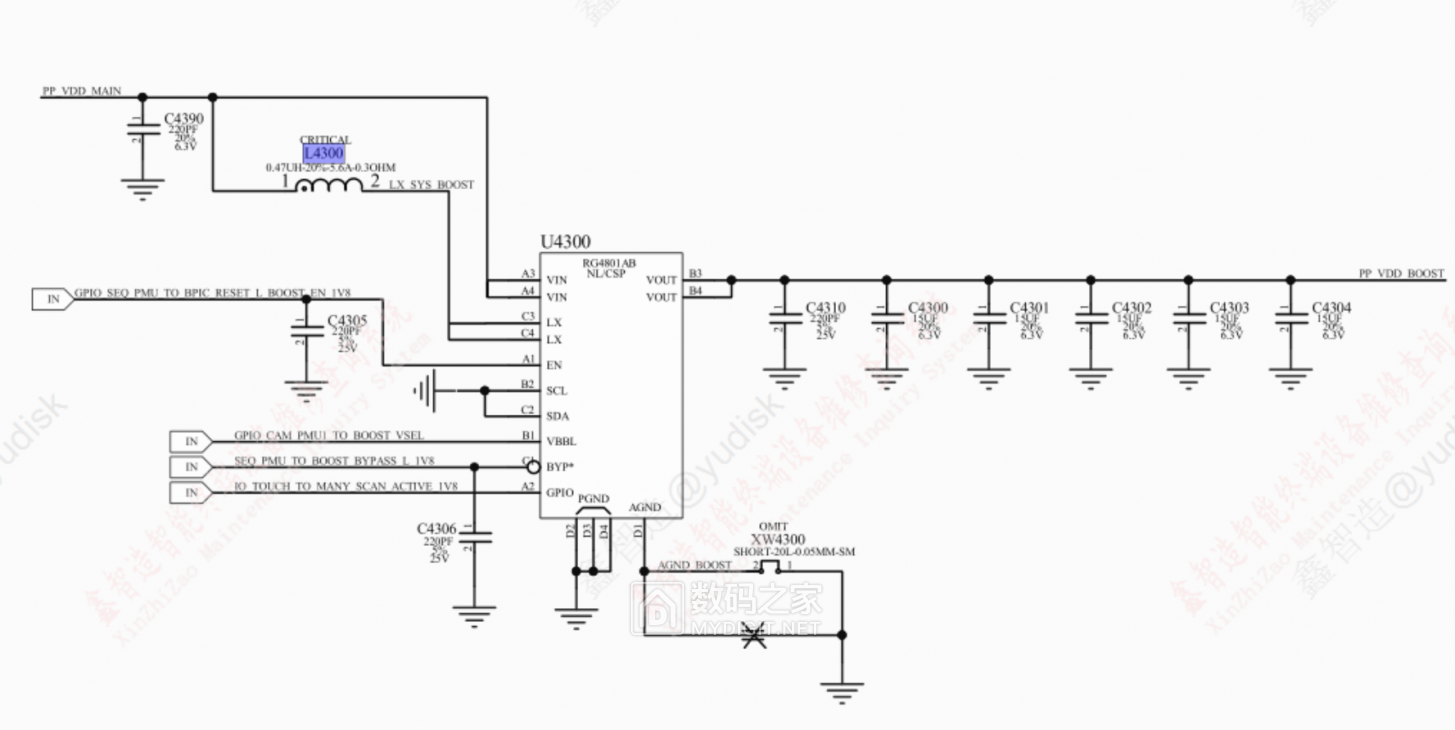

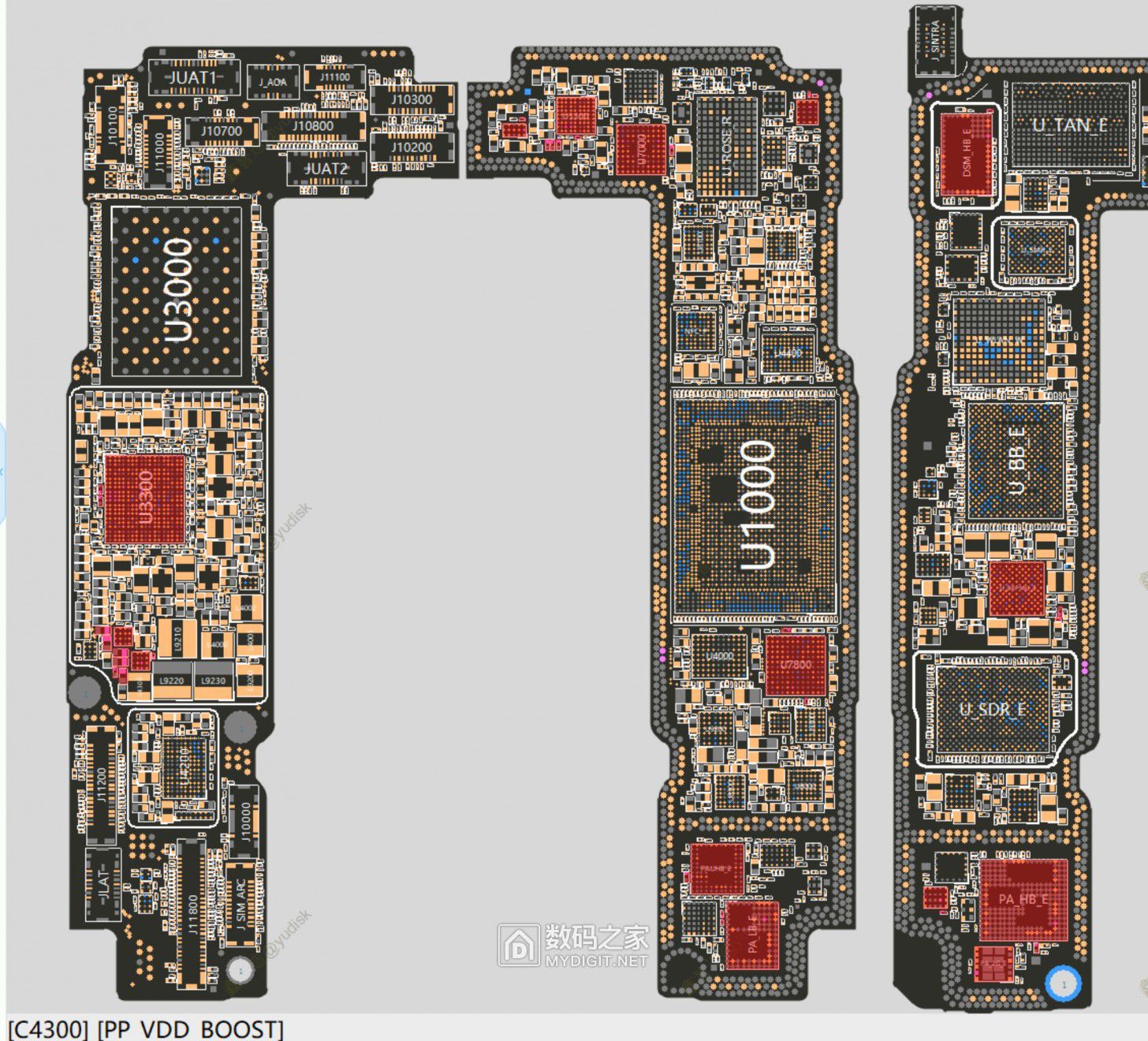

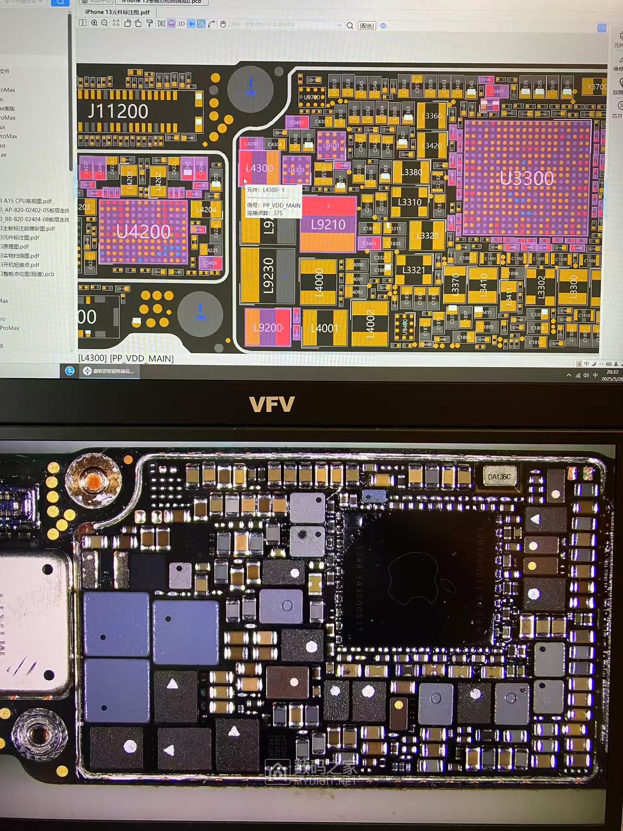

看看点位图,电感位号为L4300
再看看电路图,此电感是颗升压电感
U4300芯片升压输出的PP_VDD_BOOST电压,从点位图可以看出有很多颗IC需要它供电(红色高亮的IC),如果无升压,主板永不可能能工作

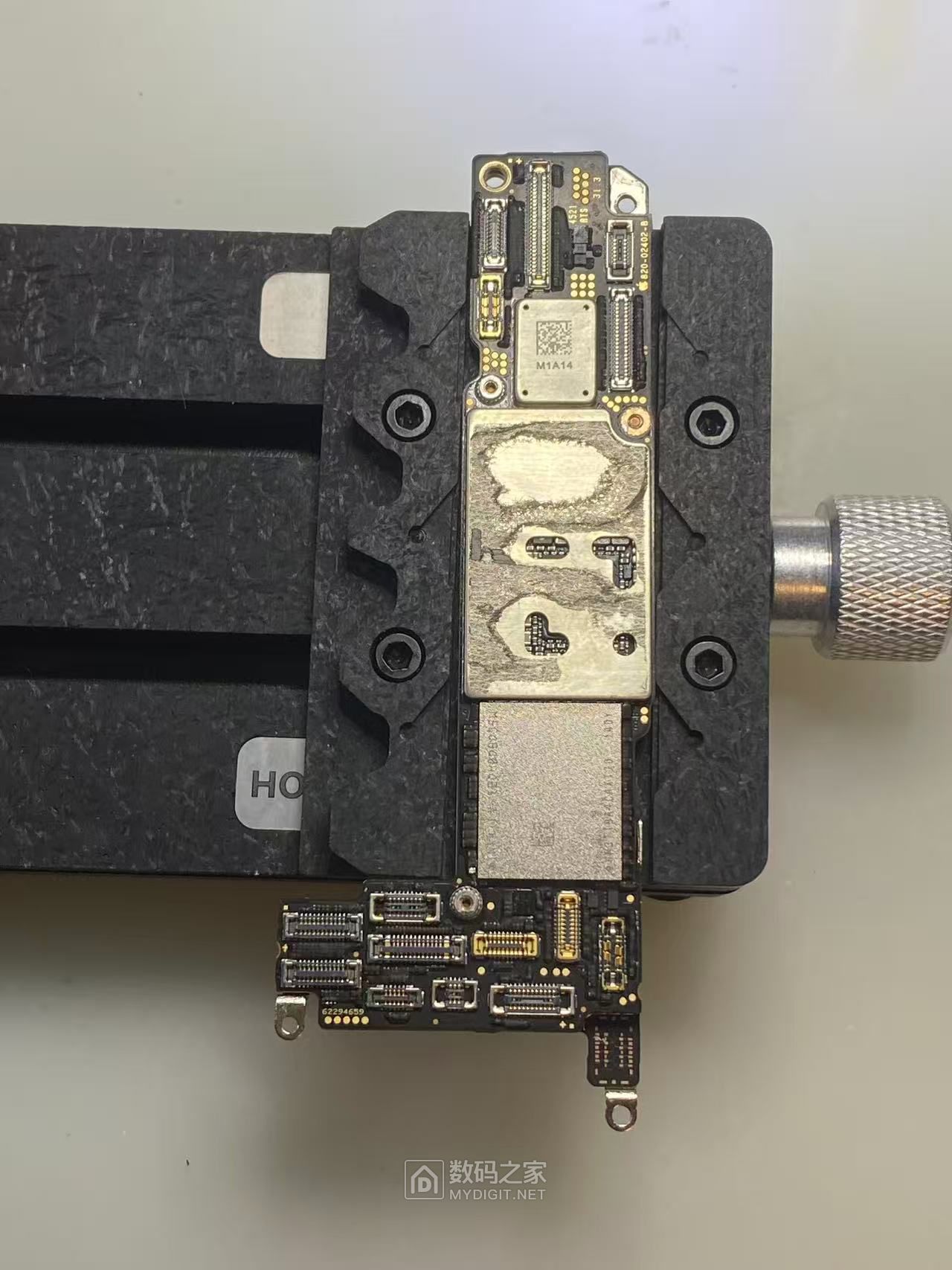

先把主板保护下,避免热风枪焊接时高温到附近引起新的故障
去苹果其它机型主板上找颗同感值的电感(0.47uH),不是看零件个头哦,要看参数
拆下同感值的电感,焊上苹果13主板上,体积偏小点,感值相同其它参数基本接近,完全可替代的
因屏蔽罩被扯掉了,不能再用,用高温胶贴好绝缘

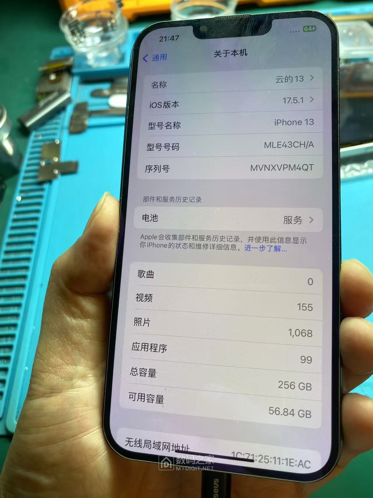

主板先装机壳中装上屏幕看看是否能开机,完美,开机了,基本功能测试均正常

再次测试所有功能正常,完美修复苹果13突然死机后不开机故障
最后再插充电线,充电有电流显示了,正常!
