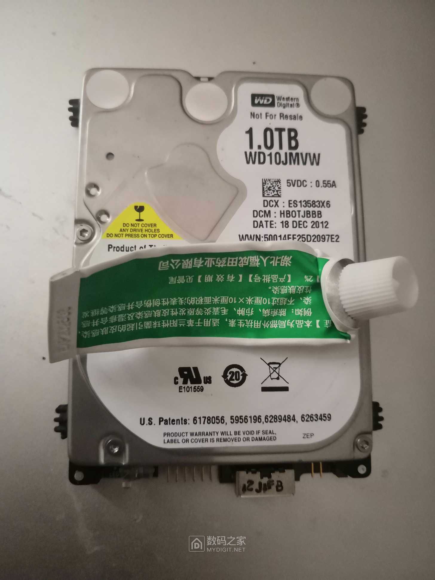

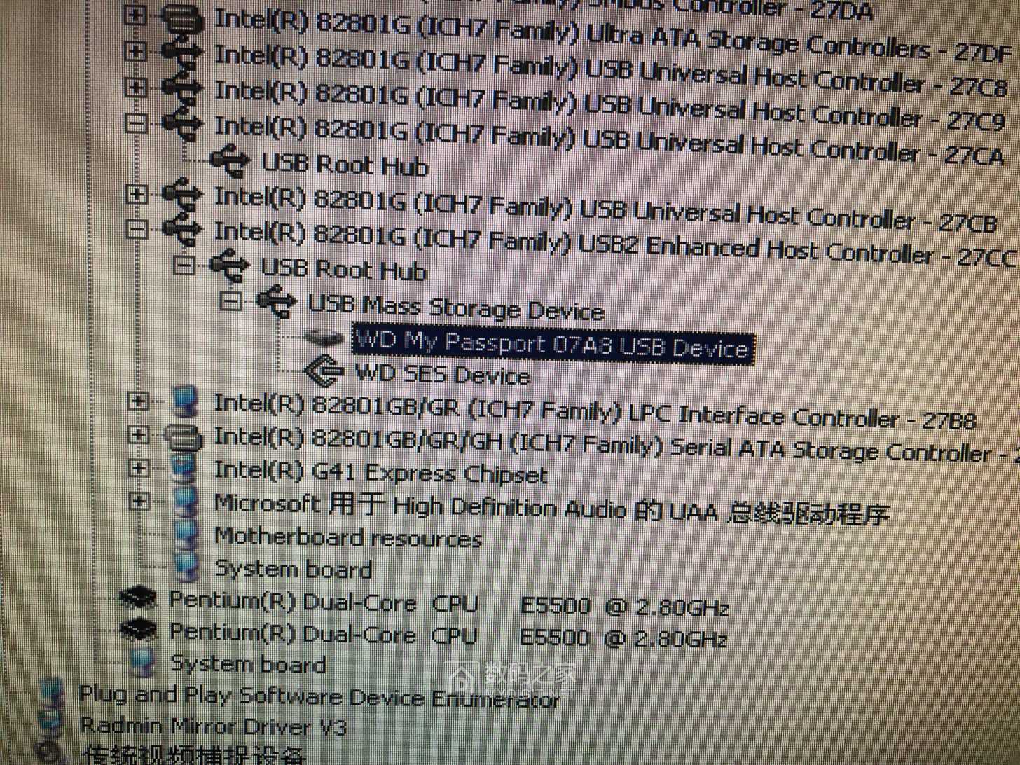

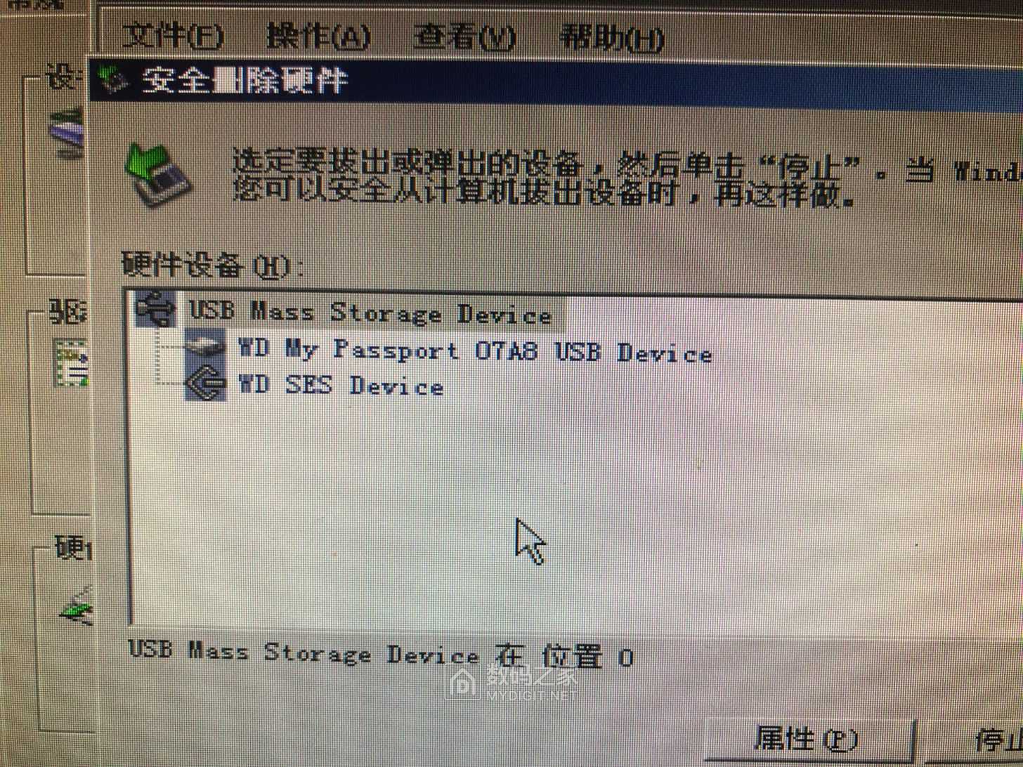

?能找到硬盘,能安装上驱动。但不显示盘符。好像没这个硬盘一样。但设备管理器又有这个硬件插入了。真是让我无语了。
特征是硬盘插入的时候会有LED灯闪烁,之后听到了三次很规律一样的d。。。d、 d、之后无声LED常亮,是不是坏道了?还能救回来吗
发表于 2025-6-5 16:26:48 | 显示全部楼层
卡头了吧,听听硬盘转不转

 楼主| 发表于 2025-6-5 16:50:03 来自手机浏览器 | 显示全部楼层
douzi707 发表于 2025-6-5 16:26
卡头了吧,听听硬盘转不转
可能转因为灯在闪

 楼主| 发表于 2025-6-5 16:51:41 来自手机浏览器 | 显示全部楼层
jbm1 发表于 2025-6-5 16:32
❌皮系统?赶脚熟悉的味道
是的。win xp系统。 插入mac OS系统完全没反应。只能找个xp系统看看。

发表于 2025-6-5 18:26:35 | 显示全部楼层
估计是敲盘了,准备后事吧

发表于 2025-6-5 20:23:16 | 显示全部楼层
硬盘磁头挂了
发表于 2025-6-5 21:35:09 | 显示全部楼层
估计没得救了。

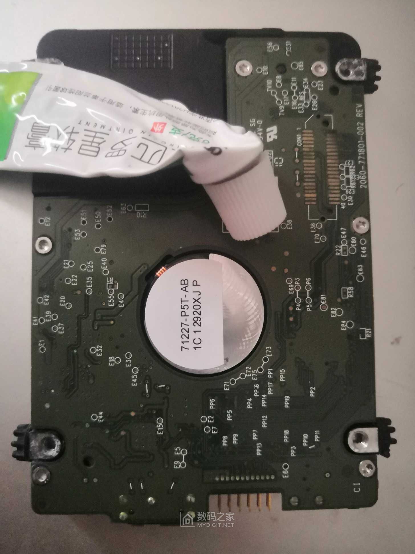

发表于 2025-6-5 22:49:58 | 显示全部楼层
把硬盘从硬盘盒拆出来,放电脑主机里面看看正常不?如果是正常的,大概率是硬盘盒供电问题,如果依然是同样的故障,应该就是硬盘故障了,换一个吧

发表于 2025-6-6 08:24:16 | 显示全部楼层
只能说明控制芯片是好的,应该是机械故障了,导致不认盘了
 楼主| 发表于 2025-6-7 09:14:02 | 显示全部楼层
anglewon 发表于 2025-6-5 22:49
把硬盘从硬盘盒拆出来,放电脑主机里面看看正常不?如果是正常的,大概率是硬盘盒供电问题,如果依然是同样 ...
装个什么电脑,这个不是sata硬盘接口
