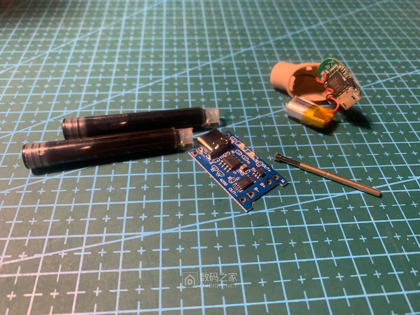

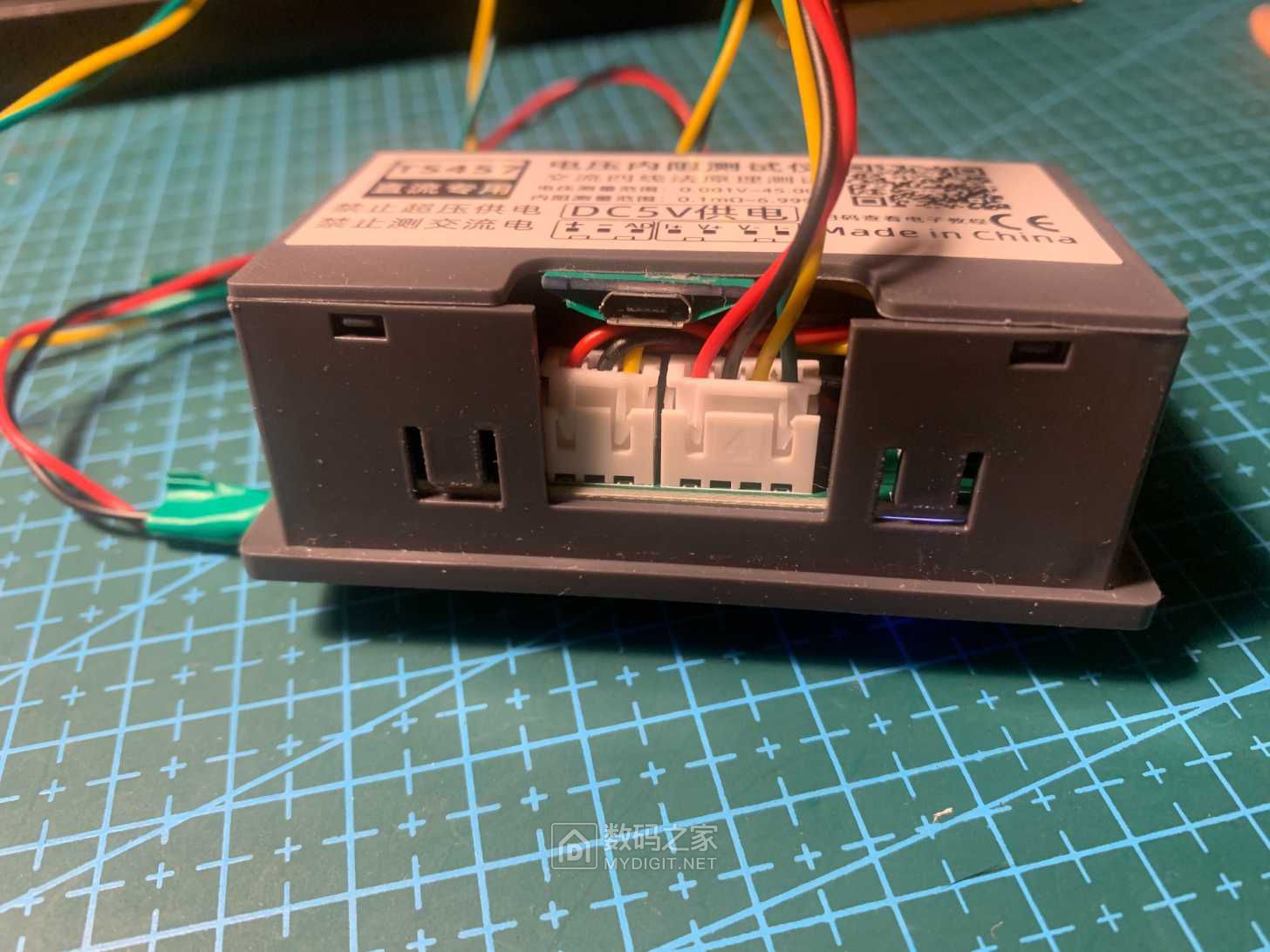

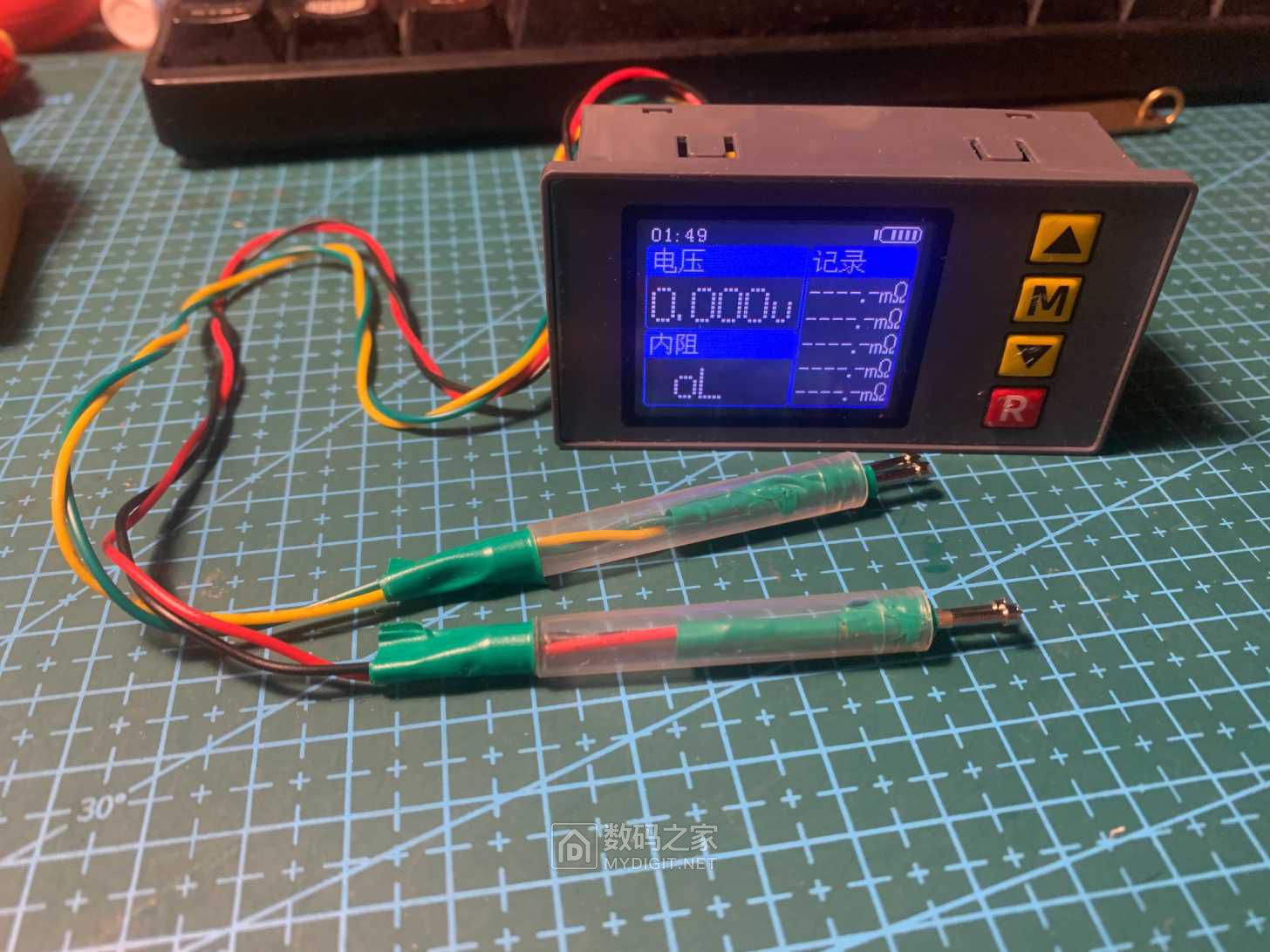

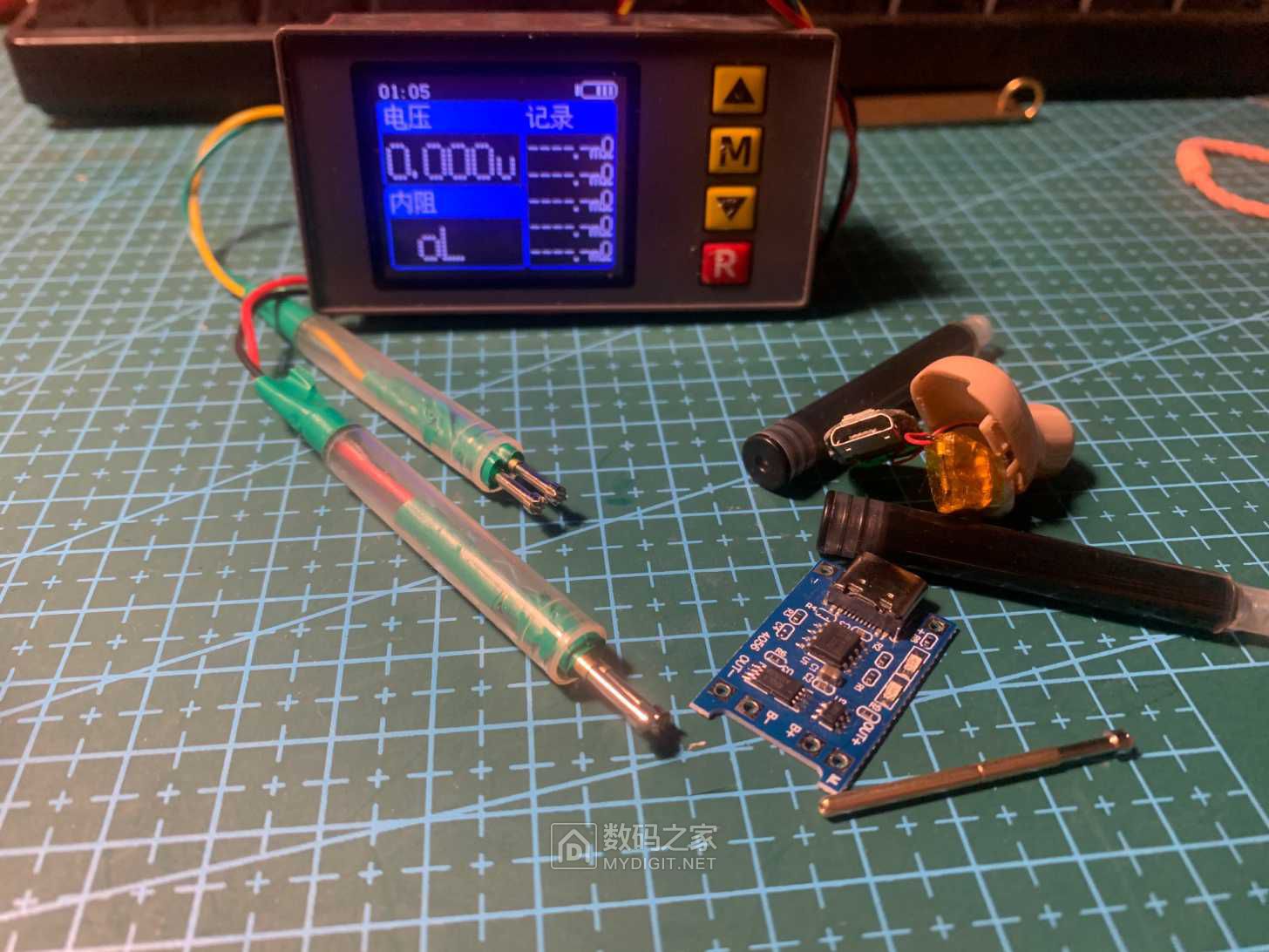

淘宝用红包37买的,拼多多3.5文买五根探针,感觉有点粗了,两个墨囊做笔身。供电用的坏蓝牙耳机拆下的电池加个充电板,续航绝对够用。全部塞机头盒里,露个插口出来充电。盒子都省了,线也是原配的。准备用来测电芯好坏,做一组电动车电池。

绿胶带有些潦草了,弄点透明热缩管多好看,透明探索版~!

墨囊管有点短

笔管里填点热熔胶

weln2016 发表于 2025-6-7 12:37
笔管里填点热熔胶
灌热熔胶的话,探针坏了就不方便拆了
