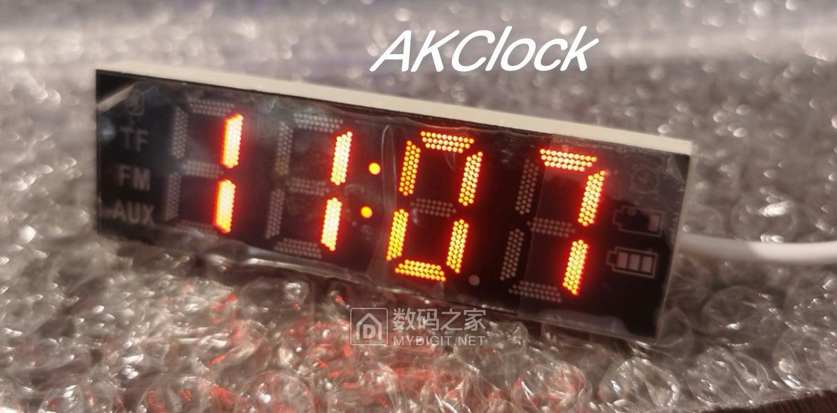

从老王家买过蓝牙播放器的主板,上面有一个看上去还不错的led时钟屏,总想着怎么把它点起来。可惜不知道屏是如何接线的。
借助坛子里大家的智慧,感谢zj97czb坛友、得知这叫做  “四位七脚led数码管”。参见:《求助 一个时钟屏有37个段码却只有7个引脚是怎么做到的》 https://www.mydigit.cn/thread-526378-1-1.html
595953427@qq坛友、撒飒飒坛友 都提示了控制亮度,得用pwm波控制占空比。
又找到了坛子里6年前的老帖子,感谢 hecat、bg4rff 坛友提供了驱动程序的设计思路。参见:《五脚三位数码管的编码应该怎么编写》 https://www.mydigit.cn/thread-14059-1-2.html
有了以上框架和设计思路,就可以动手写软件了。基于软件是需要控制GPIO切换正负极,分别驱动LED的阳极A和阴极K来完成动态显示,所以给这个软件起了个名字叫做 AKClock
V0.0.1的初始版本,放到码云开源平台了。 https://gitee.com/maidoo/AKClock/tree/v0.0.1

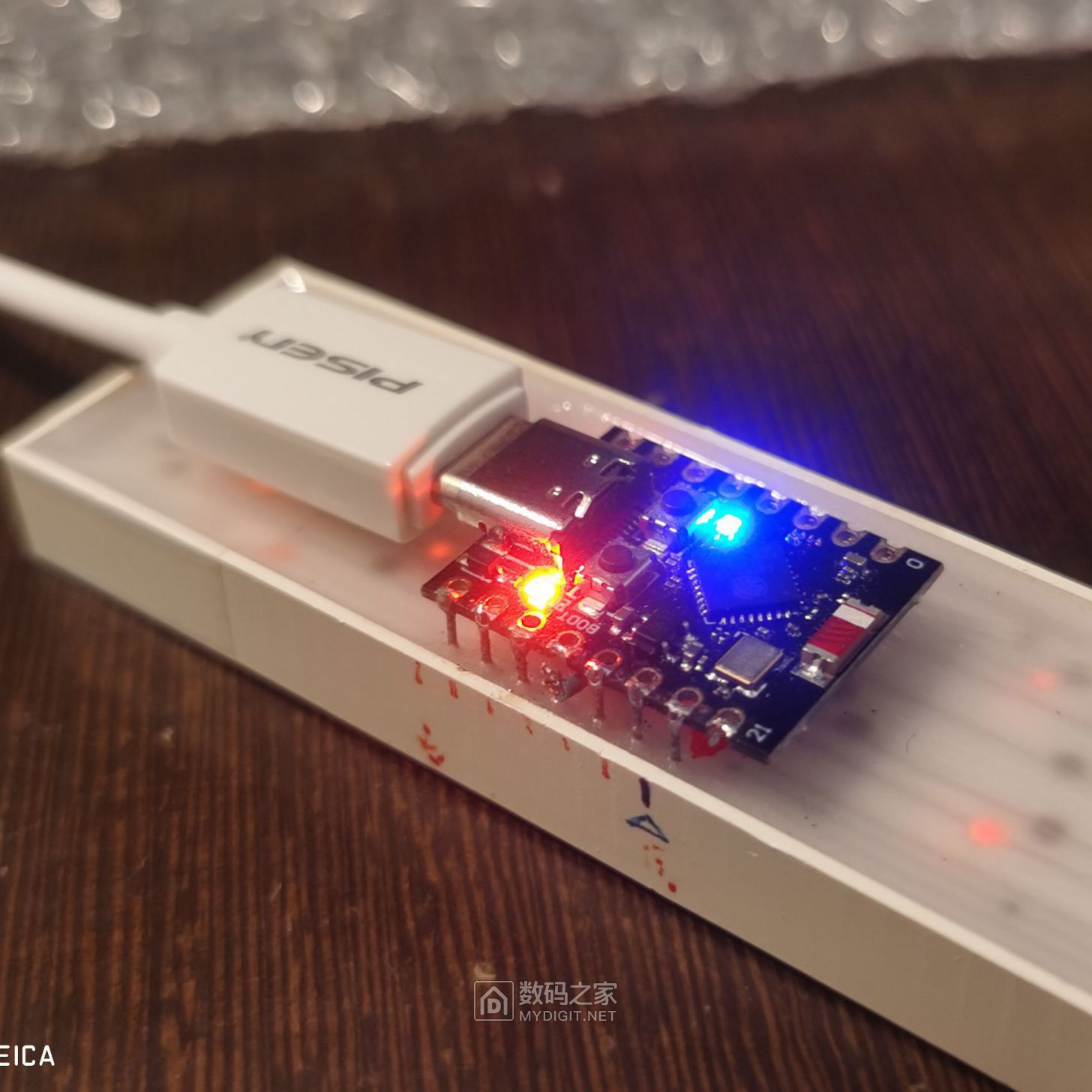

大家要用首个初始版本V0.0.1的话,需要:
  • 修改主程序里的 SSID和WIFI密码。 下个版本把WifiManager模块加上就可以手机配置WIFI密码了。
  • 数码管内部接线如有不同,修改 ledmap.h 头文件即可重新适配。
  • 使用了ESP32中的LEDC设备输出PWM控制LED亮度(0~255),代码里设置初始值55。启动后,可以通过开发版的USB CDC串口设置亮度值(直接发送三个ASCII字符255,不要带回车)。

代码创建了一个7x7的数组作为显示缓存,清楚表述了每个引脚作为正极时,其它6个引脚哪些该拉低(亮)或者高阻(灭)。
一个刷新显示的任务周期执行下面这个 refresh_led_one_frame()函数来实现动态显示

软件补偿的办法需要根据实际情况调试,得出补偿数据。有点麻烦。这两天仔细翻查芯片手册,还是找到了硬件恒流的办法,实践成功。
如下显示0和1的时候,分别同时点亮6个LED和2个LED情况下,已经没有肉眼可察觉的亮度差异了。
ESP32C3可以配置每个IO的4档驱动强度:5mA,10mA,20mA,40mA。默认是20mA。
之前没去折腾它,就是帖子开头的那样,显示1就特别亮,8就特别暗。
现在代码设置为:驱动公共正极的IO为40mA,各笔画的负极5mA,这样就完美解决问题了。
晚些时候更新 码云库。
