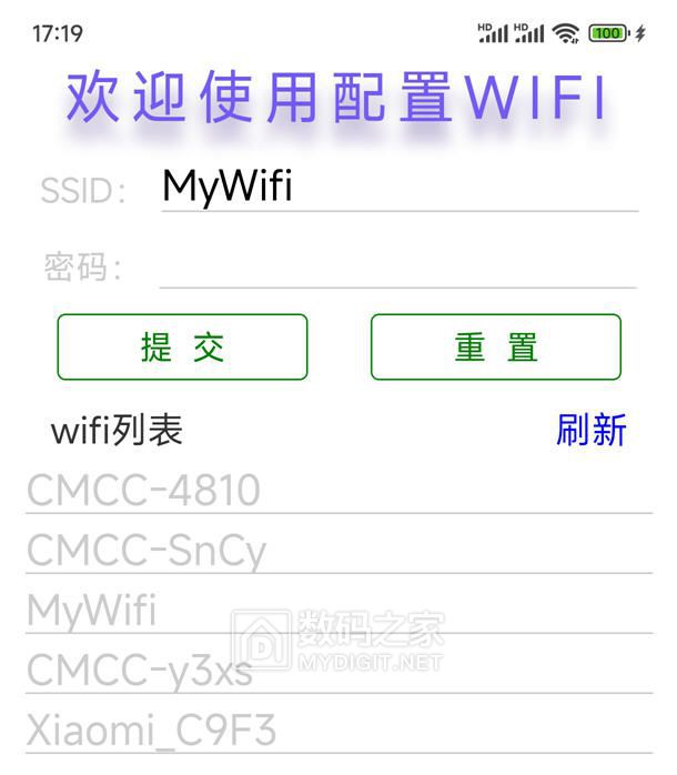

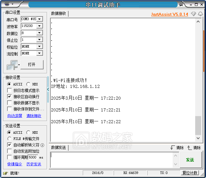

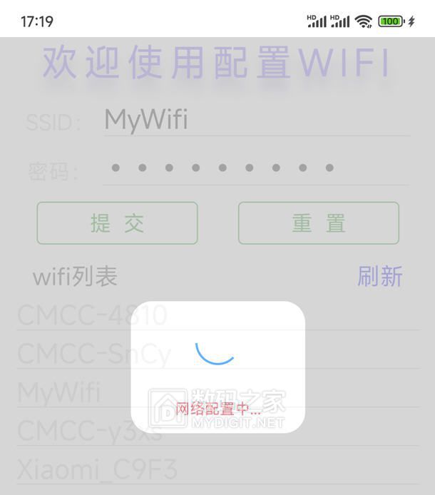

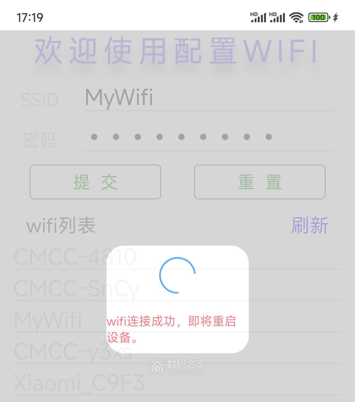

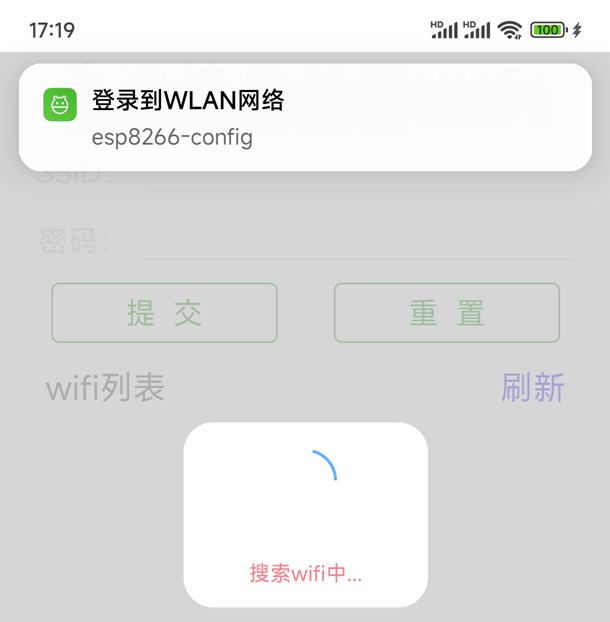

这个ESP01模块在ESP8266模块里是最低配的:1MB Flash,没有屏蔽罩,板载天线。开始还担心Flash空间不够,完全实现后发现只需要350KB左右空间。
程序是从网上搜的程序改的,我就是做了整合,然后按需修改少量功能,实现:网页配网(保存和加载);联网获取时间然后串口输出。
参考源:
(1)ESP8266热点配网-Arduino代码分享
使用其中的AP配网程序(搜索wifi,选择ssid即可,不需要输入)
https://blog.csdn.net/qq_31878883/article/details/124070546
(2)ESP8266 AP模式 网页配网 arduino ide
使用其中的配网参数保存、加载。
https://blog.csdn.net/qq_66771136/article/details/145156914
(3)STM32F103时间戳与常用时间格式互换算法
使用其中的UTC时间转常规日期、时间
https://www.cnblogs.com/pantttian/articles/12826298.html
程序在Arduino IDE 2.3.4编译通过,需要安装库:NTPClient。
程序存在问题:有时无法获取时间,估计重启可以解决;好像时间慢1秒左右,即使频繁调用timeClient.update()也没用,即使不联网调用也要用时1秒左右;程序使用固定的NTP服务器和设置,如果能在配网设置界面加个NTP服务器设置就好了。
源程序(开头长长的类似乱码的东西是配网网页源代码,因为网页关键字和论坛代码模板冲突,只能以附件方式上传):
使用效果:
