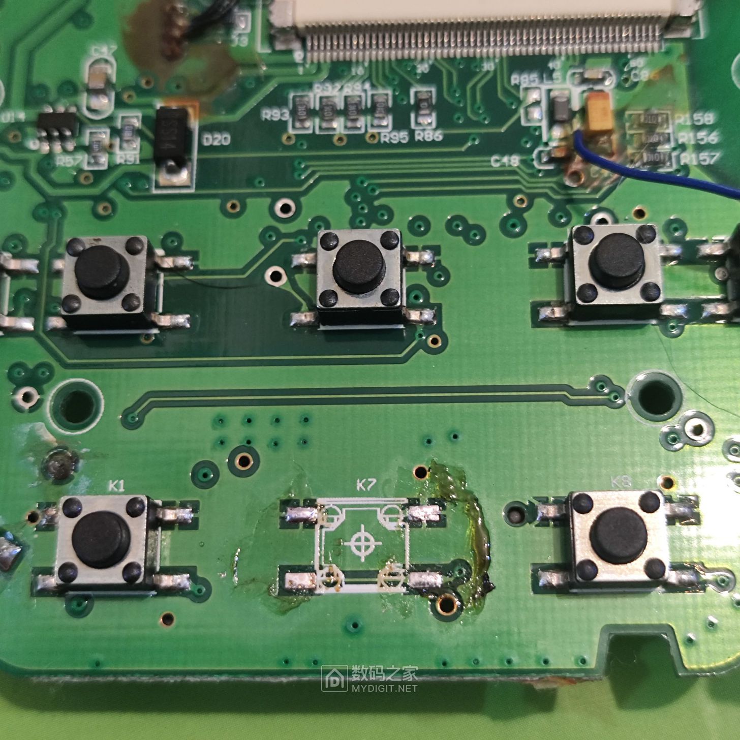

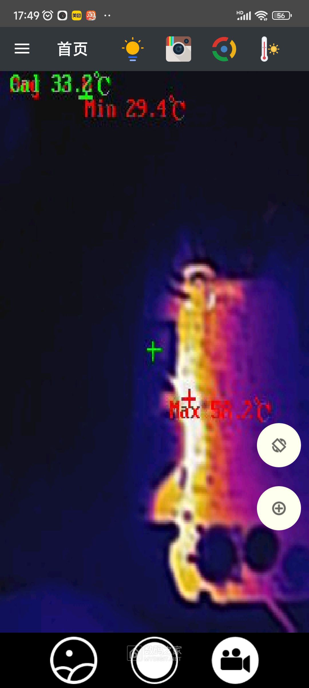

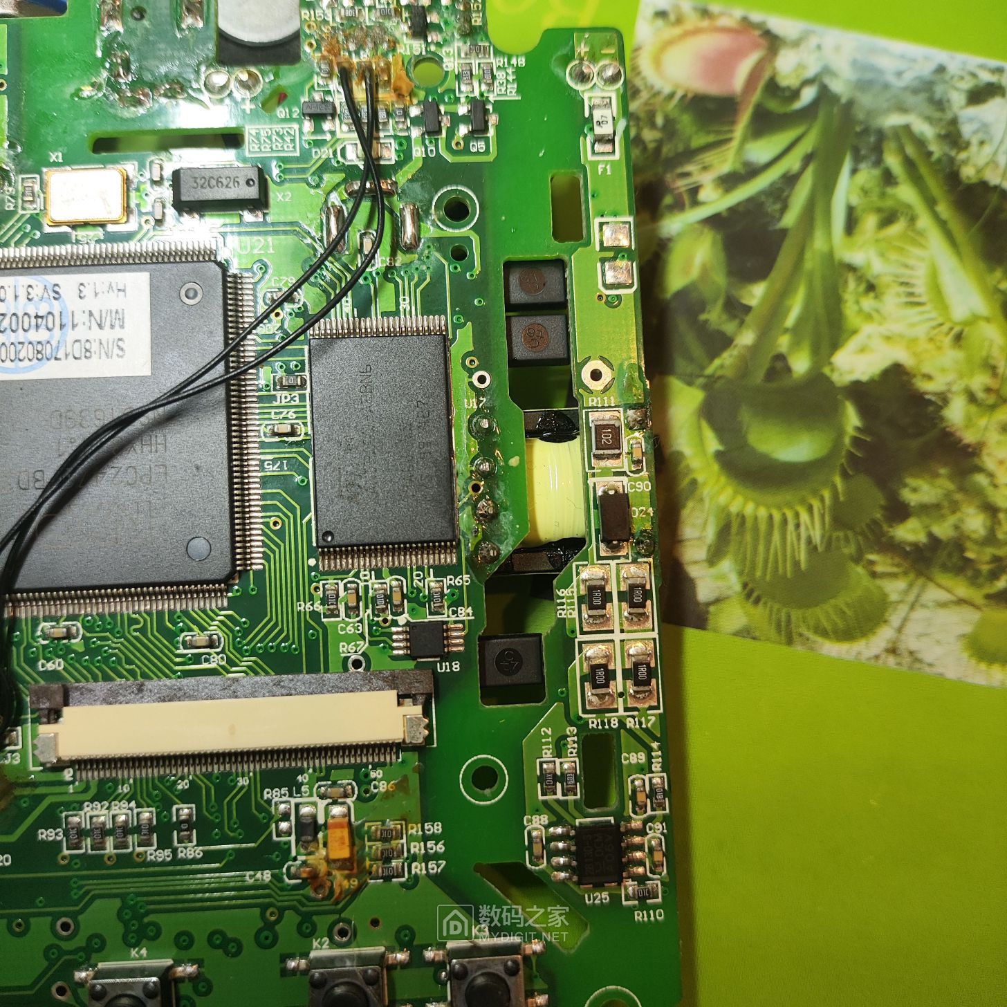

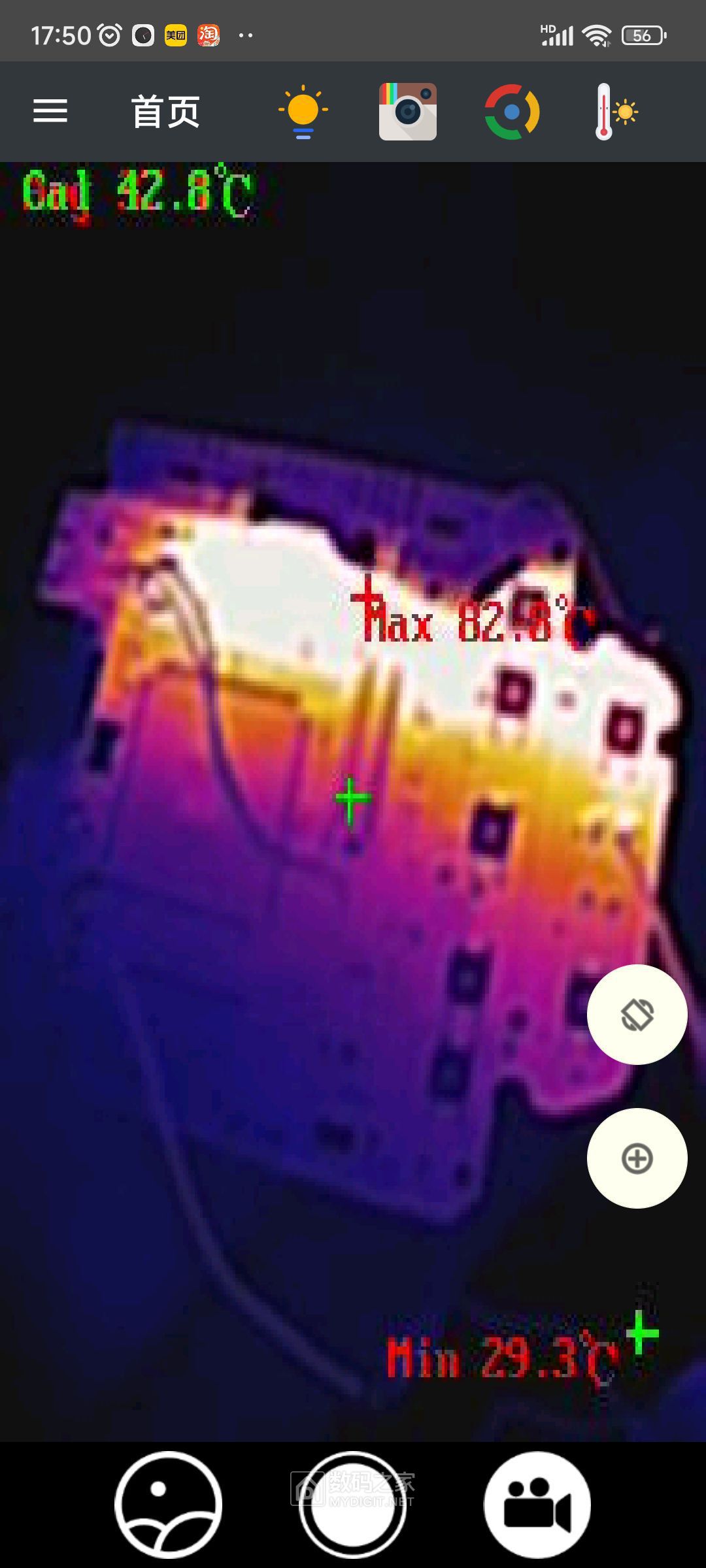

修台心电监护仪,发现按键短路,拆了还是短路,用稳压电源烧机,5安大电流,但是在热成像下面呈现的是一条发热带,而不是明显的发热点。正反面都一样。谁能看出图中哪个地方最热啊啊

成象工具不行

热成像的微距镜有条件的话还是弄一个吧,看电路板和元件发热,有微距镜和没有微距镜,视觉效果完全不同
在微距镜下,并排三个完全一样的IC,中间那个是最热的

你这个热成像太垃圾了吧
发表于 2025-8-4 19:00:10 | 显示全部楼层
整条铜簿带发热,说明短路点在距电源接入点最远端那里

热成像太糊是这样的
发表于 2025-8-4 19:23:36 | 显示全部楼层
一方面你这热成像的分辨率太低了。
另外,既然有大电流,可以稍稍分析一下电源的负载支路,采用断开法也能找到问题,不至于这么被动。

这个我也怀疑是不是层间短路,也是拆完所有元件,但是还是一整片发热。想跑线路发现是四层板,根本找不到线路,想断开连线都办不到

1.热成像仪不行。  升级     2.   多跑跑电路。   这种接地大短路的, 不就图上最大的那个管子么。

电路板放冰箱冷却,电流调小试试看。试试各个不同电流
发表于 2025-8-5 07:31:49 | 显示全部楼层
按键短路,拆了还是短路,延短路的电源线路找容易短路发热的元件,贴片电容,芯片,电路板本身等。
发表于 2025-8-5 08:22:58 | 显示全部楼层
先把板子凉透,然后看着热成像加电流,看哪里先红。电流时间加的久了板子都加热匀了。
