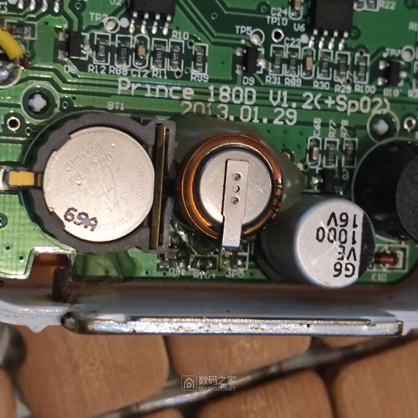

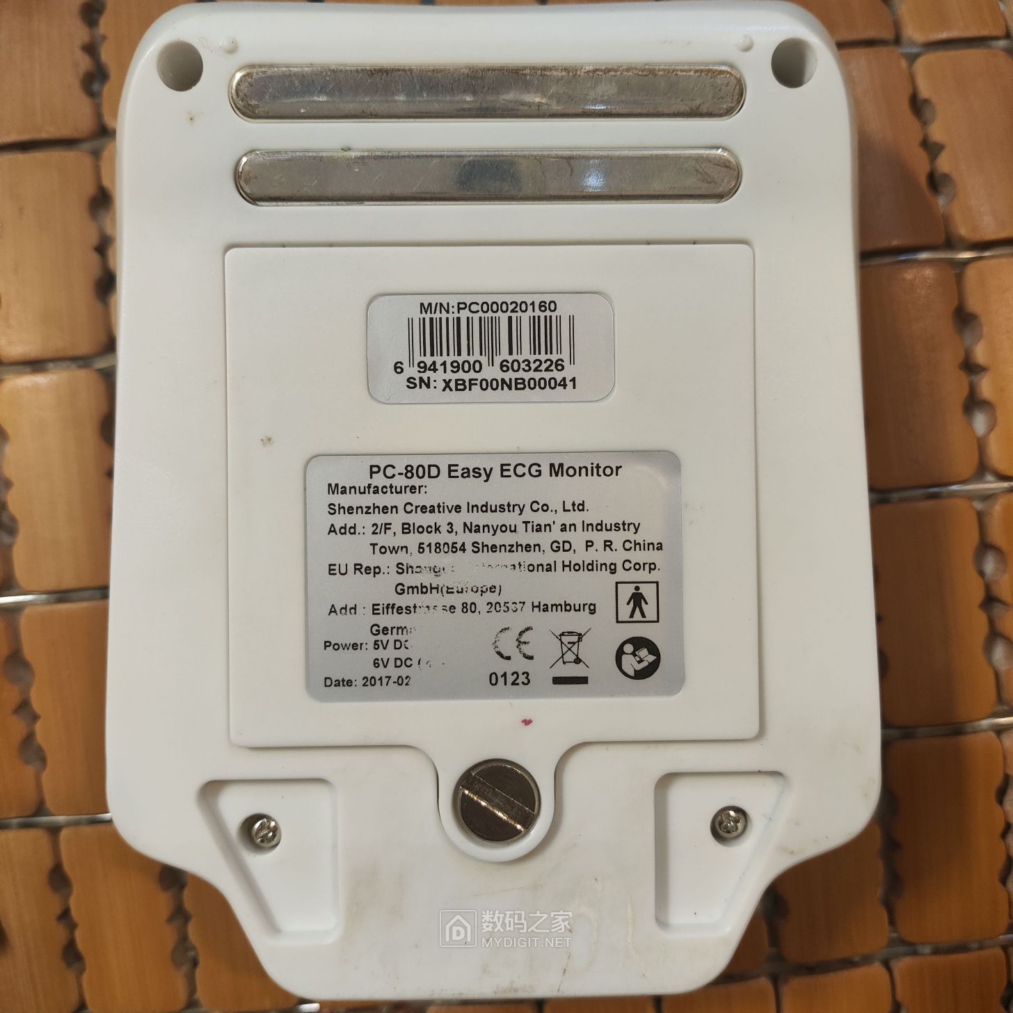

40元在闲鱼上收了一台力康PC-80D三导联心电监护仪.能开机,按键无反应。试试看能不能修好。我这台没有力康标的,电路板上打的是prince180D的标,但是力康,乐普,这几款其实都是用的一个磨具,连开机动画都一样。
背部,顶上两条是电极

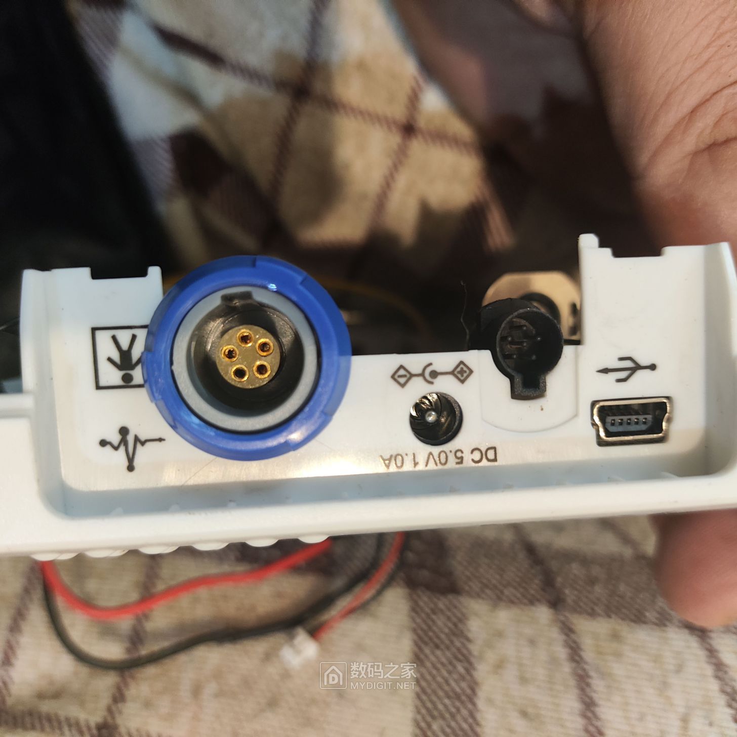

侧面接口,从左到右分别是三导联线接口,5v电源接口,血氧探头接口,USB接口。问了一下客服,pc-80dd是带血氧接口,pc_180d是不带血氧接口,这就是两者的区别,价格差了两百多

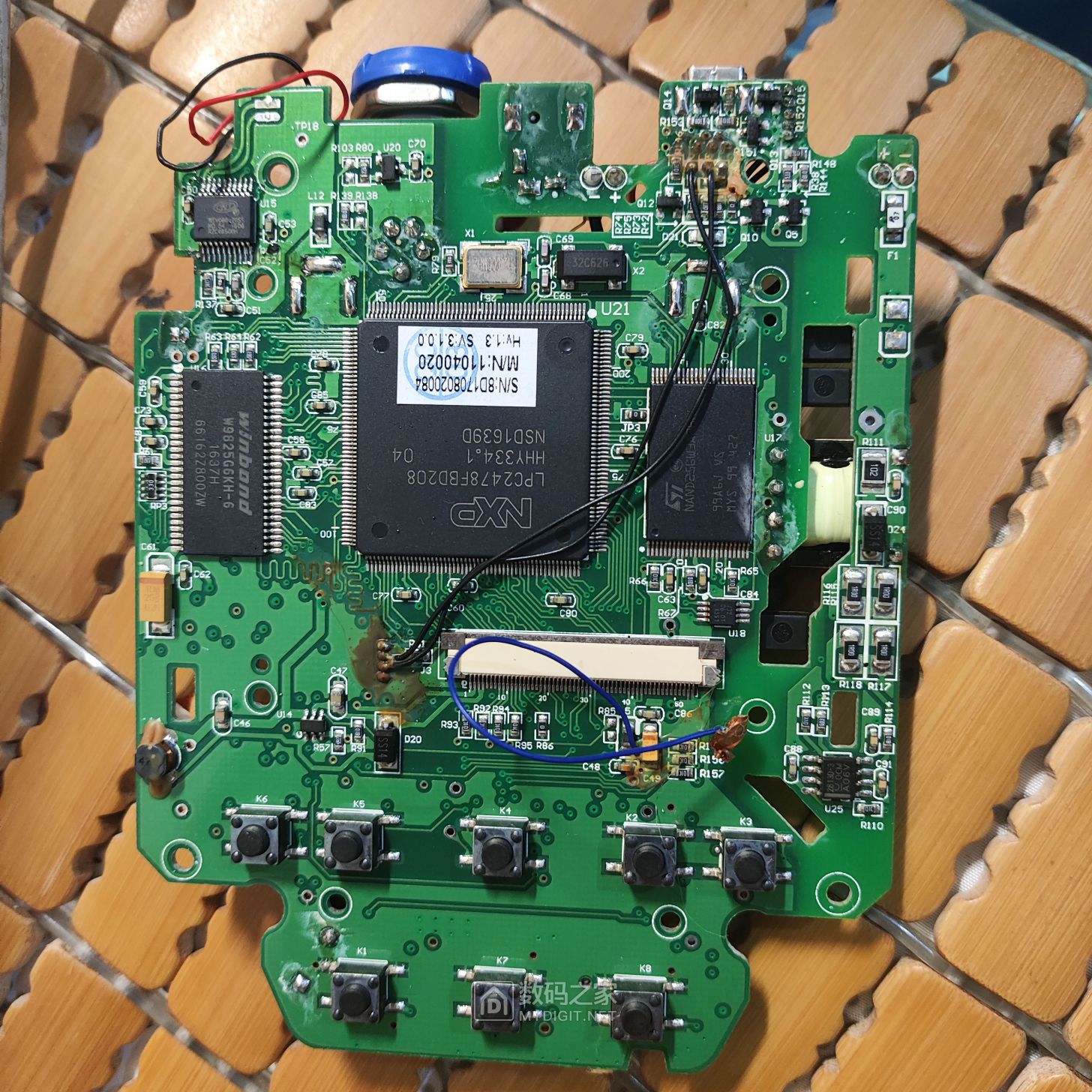

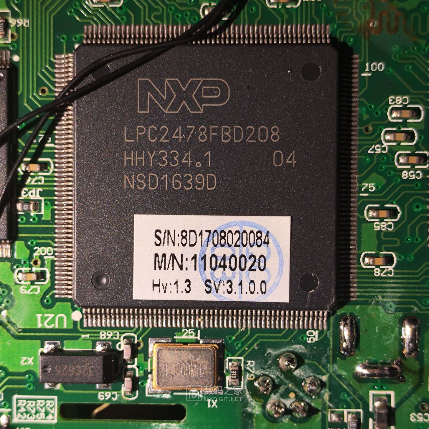

主控,这是一款带lcd驱动的arm7 MCU

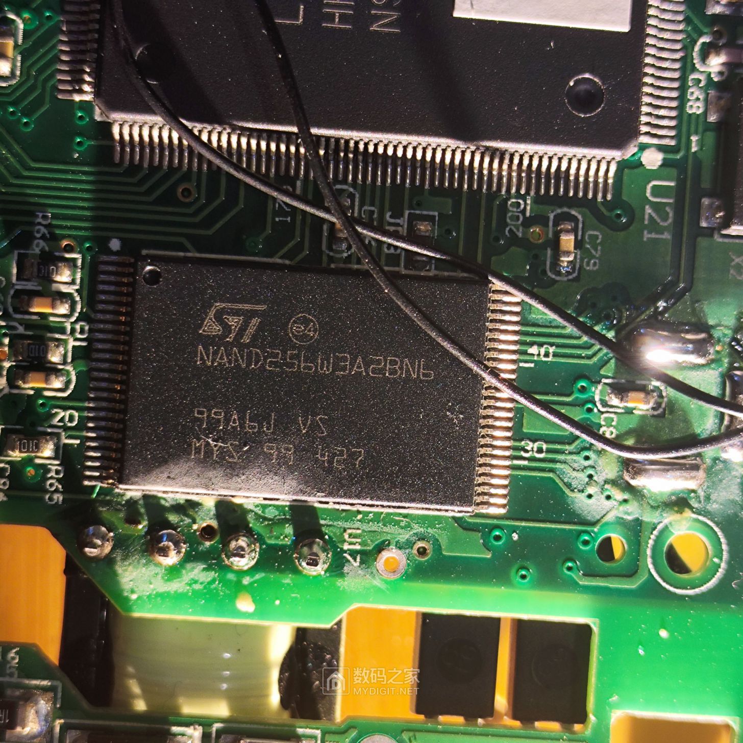

32m闪存

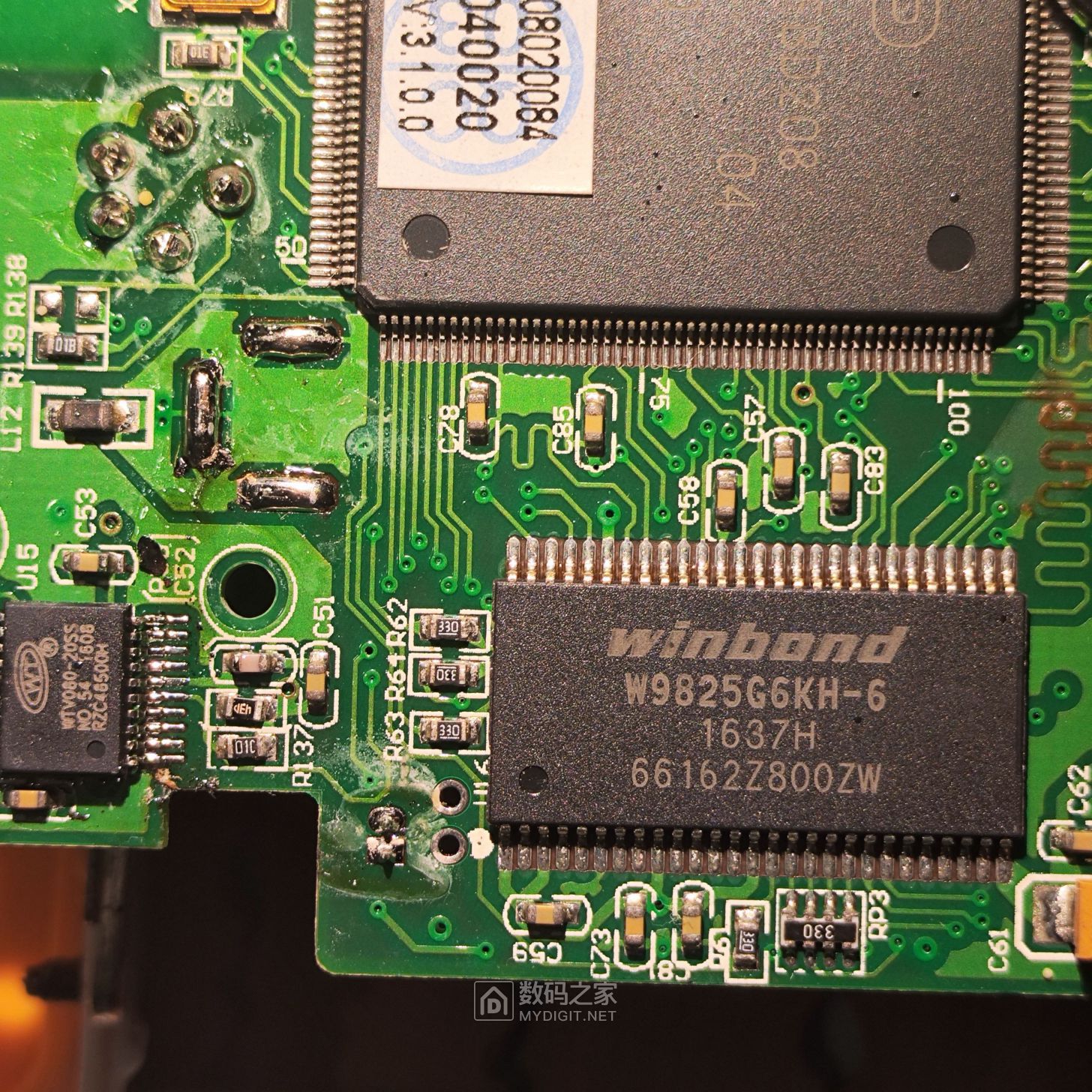

内存

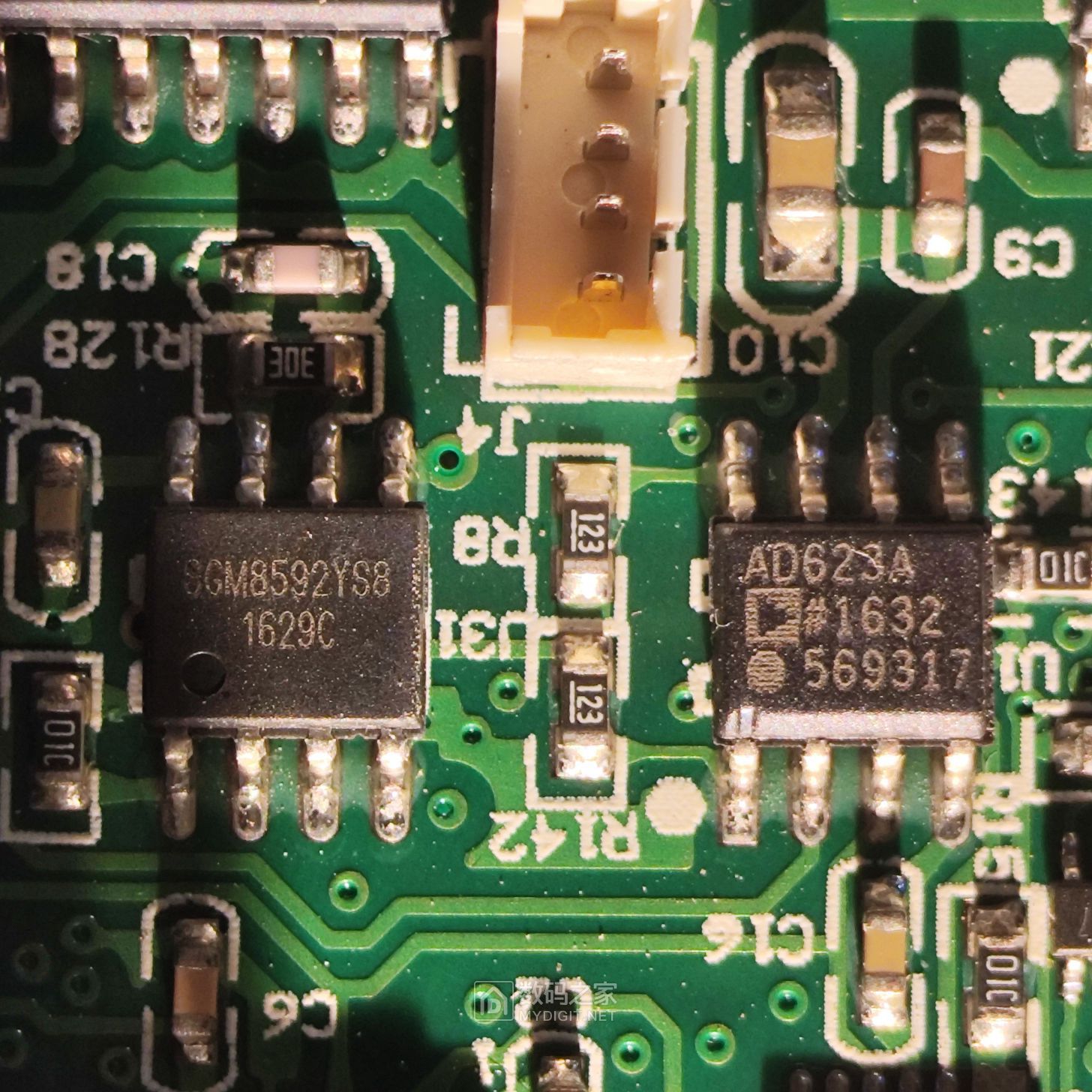

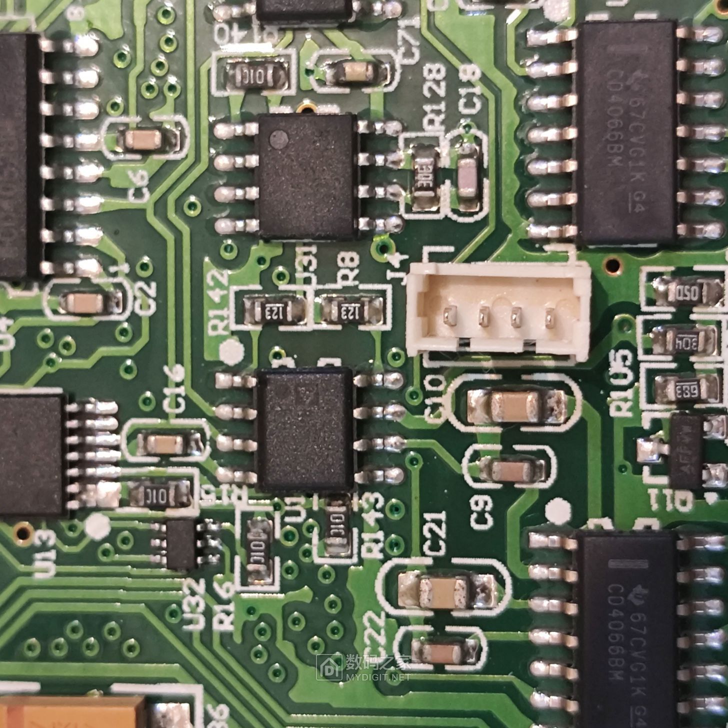

这几款都是精密运放

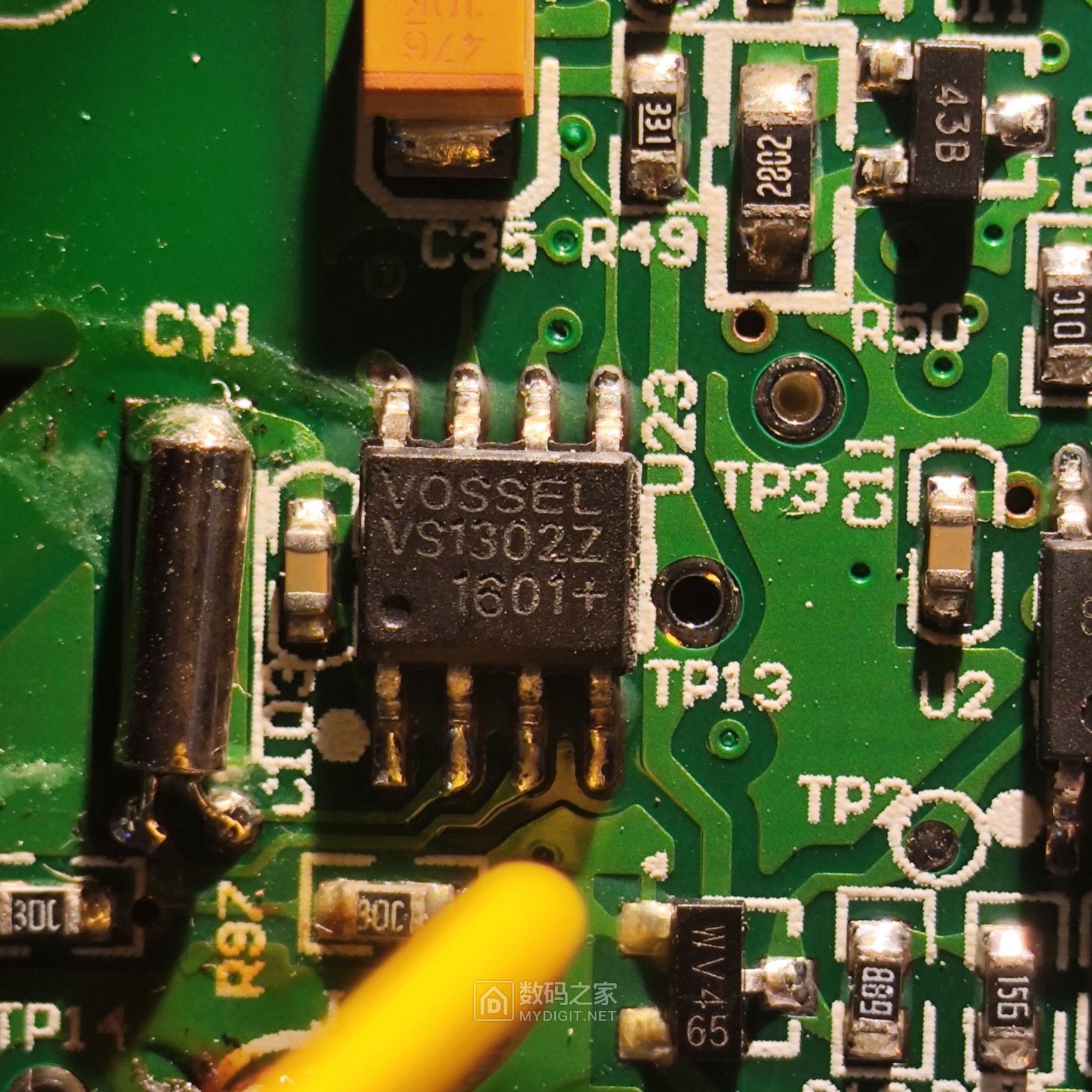

1302时钟

现在故障是开机能进入启动页面,但是按按键无反应。感觉固件应该没问题,大概率是硬件问题,准备跑跑线路,看看有没有电压异常或者线路不通的情况。
