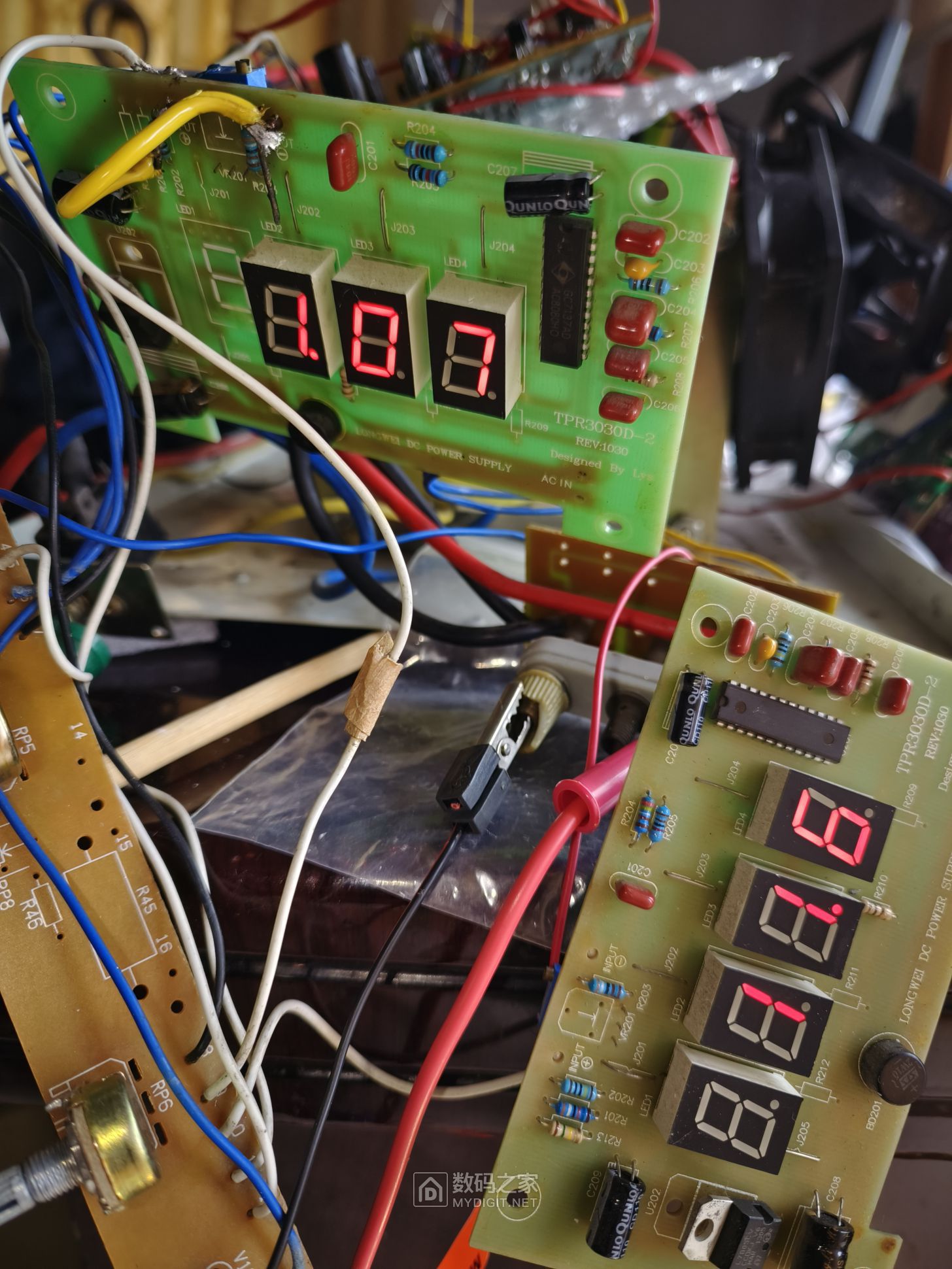

[电源] 龙威120V5A可调电源电流无显示,拆开发现取样电阻烧了
发表于 2025-8-12 11:42:32 | 显示全部楼层 |阅读模式
拆解发现电流表上的取样电阻烧了,不知道该用多大的电阻,用一节电线短接,4A左右的电流,电流读数才1A多

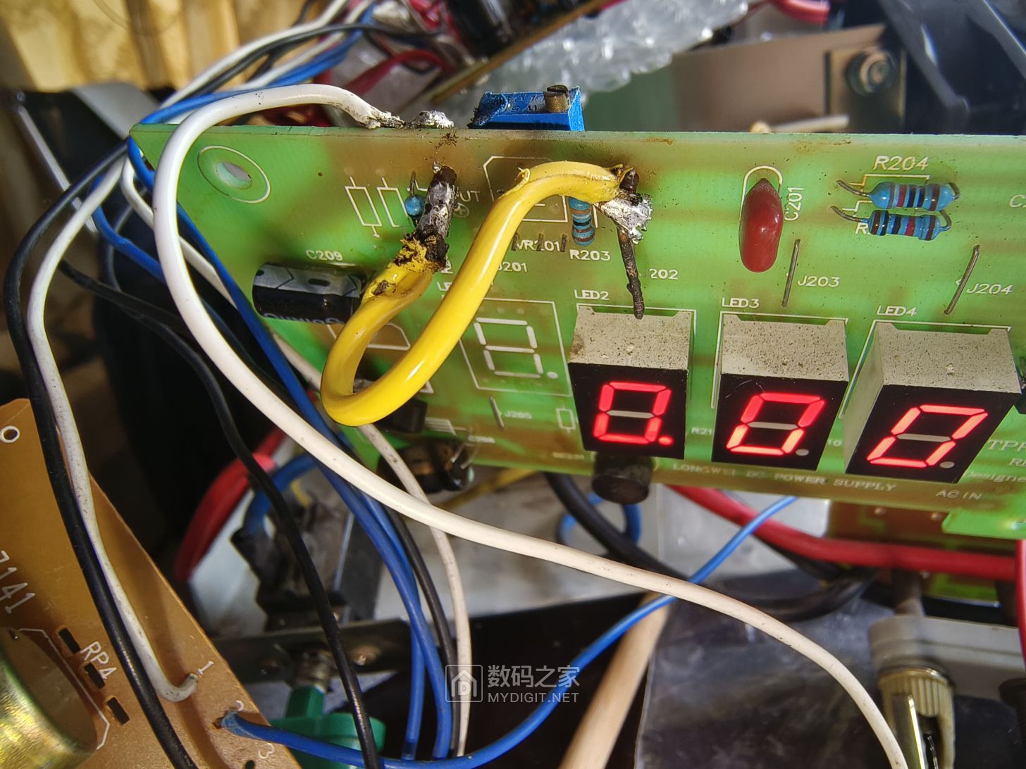

拍图上淘宝,非度搜相同的图看看。
发表于 2025-8-12 12:43:49 | 显示全部楼层
测量下直径,直接买康铜丝替换试试呗
发表于 2025-8-12 12:45:25 | 显示全部楼层

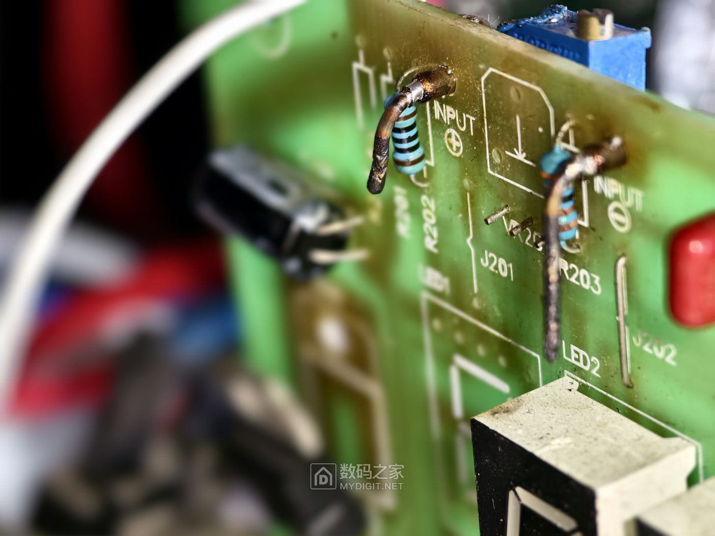

最大也才5A,怎么这么大的铜丝都能烧了啊
发表于 2025-8-12 13:34:44 来自手机浏览器 | 显示全部楼层
继续把你的短接线弄断一部分(增加阻值),直到电流表显示数值和实测数值相符合。
发表于 2025-8-12 13:57:15 | 显示全部楼层
搞个1欧姆电阻上去,然后看显示电流是实际的电流的几倍,实际电阻值就是1除倍数,大概0.05欧姆
发表于 2025-8-12 14:14:34 | 显示全部楼层
50或75毫欧,最常用这两个阻值
发表于 2025-8-12 14:44:46 来自手机浏览器 | 显示全部楼层
找个0.3一0.5  欧的电阻焊上试试。
发表于 2025-8-12 14:45:14 | 显示全部楼层
不一定是烧断的吧,看长度还够,估计是在半切口处外力弄断的。可以把两根线头对头搭上,对接点焊锡点上,刮除多余焊锡(焊锡导电率比康铜高四倍),估计电流显示会比实际值略小些。
手艺好的话可以把线头处压扁延伸几毫米,点焊机点上,估计能很接近设计参数
发表于 2025-8-12 14:55:07 | 显示全部楼层
wjqok 发表于 2025-8-12 13:57
搞个1欧姆电阻上去,然后看显示电流是实际的电流的几倍,实际电阻值就是1除倍数,大概0.05欧姆 ...
卡尺实测康铜丝直径,长度,换算出阻值,然后买根康铜丝替换上。
康铜丝焊接是个误差很大的工作,最好是压接小铜鼻子,让然后铜鼻子焊接到电路板。

发表于 2025-8-12 16:02:06 | 显示全部楼层
背后那个是校准可调?
发表于 2025-8-12 16:06:58 | 显示全部楼层
黄色线减它一半看看?
发表于 2025-8-12 16:11:28 | 显示全部楼层
开心的果 发表于 2025-8-12 16:06
黄色线减它一半看看?
是直径,不是长度。
 楼主| 发表于 2025-8-12 16:17:36 | 显示全部楼层
把导线加长到35厘米,可以了,电流数值和万用表一致
发表于 2025-8-12 17:40:16 | 显示全部楼层
是康铜丝吧,导线不一定能直接替换,看看楼上不少朋友都提示了
发表于 2025-8-12 17:47:37 来自手机浏览器 | 显示全部楼层
找个100K电位器接上电源,调节电位器让显示电流处于5安时,测量输入的电压v《也就是原来康铜丝上面5安时的压降》,再用压降÷5a=康铜丝电阻
发表于 2025-8-12 17:54:51 | 显示全部楼层
