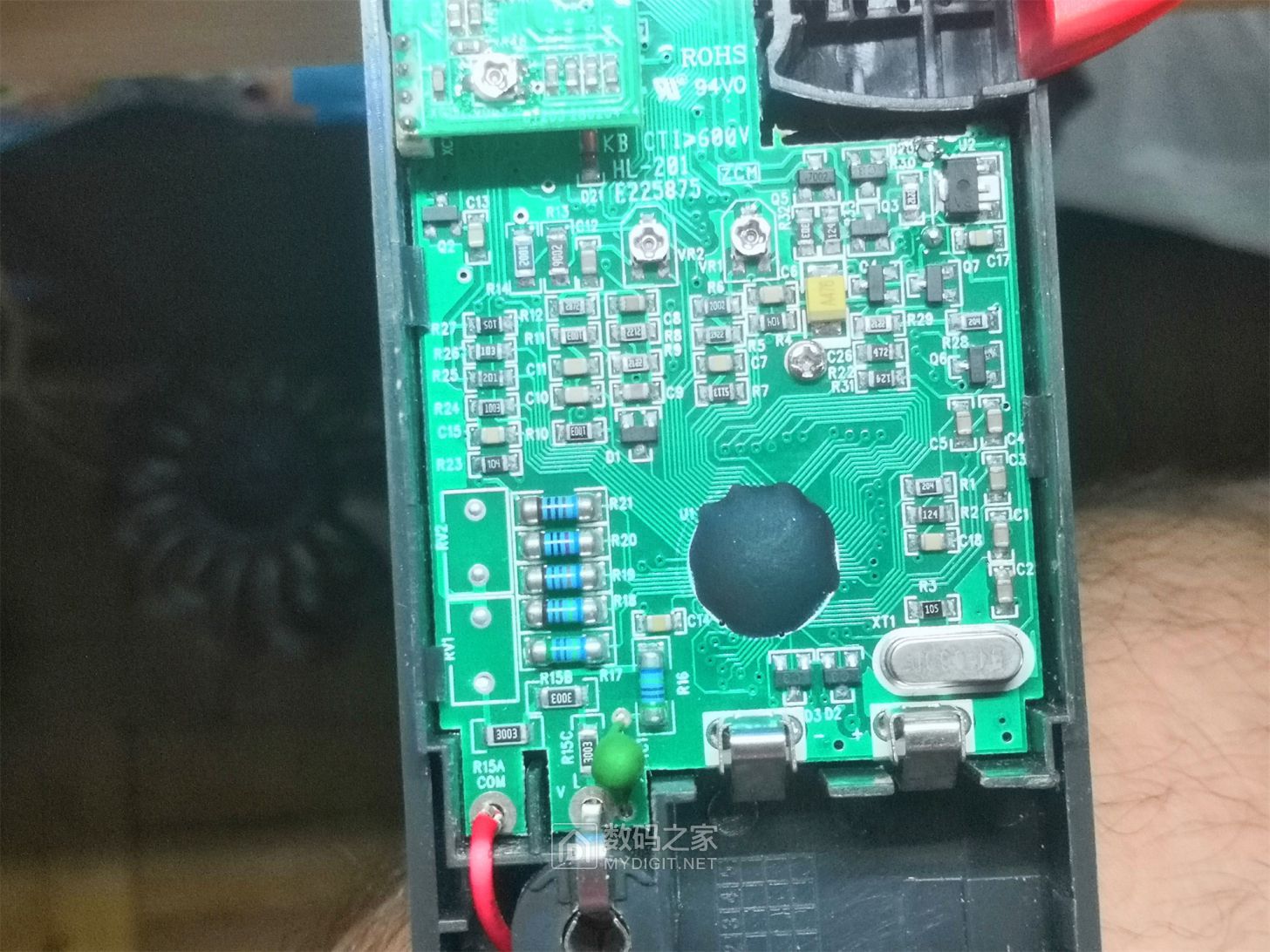

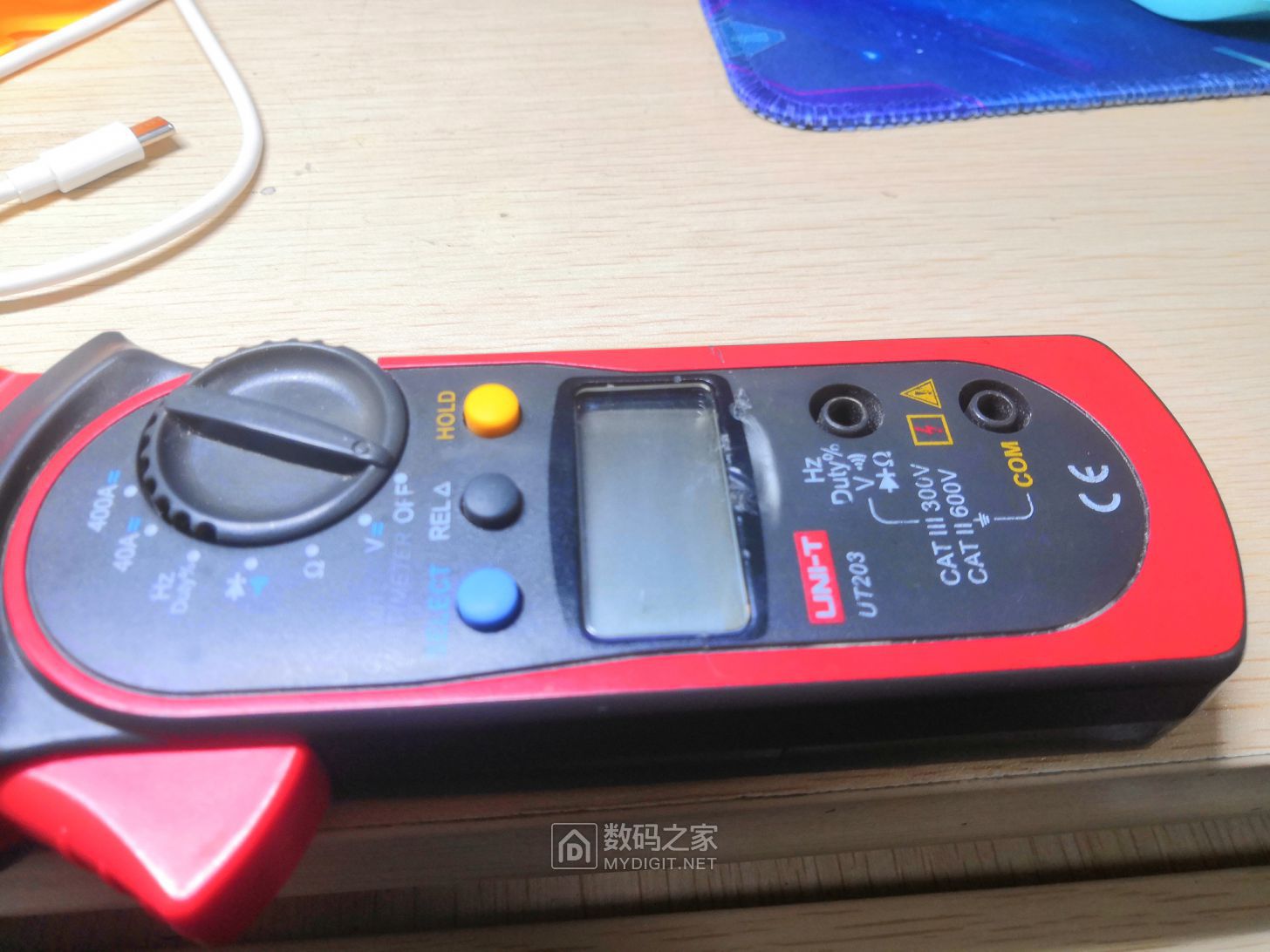

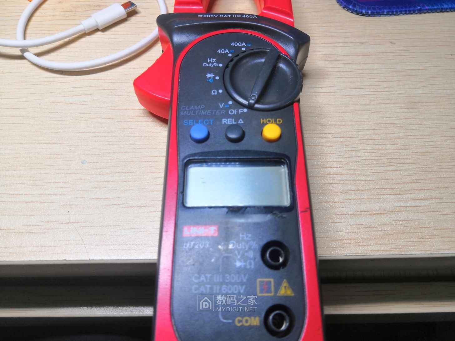

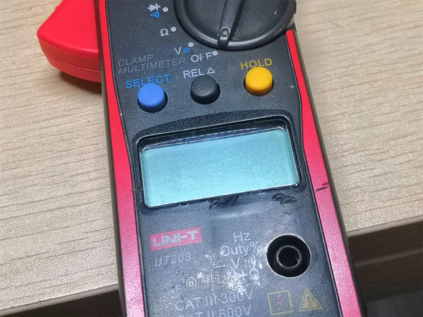

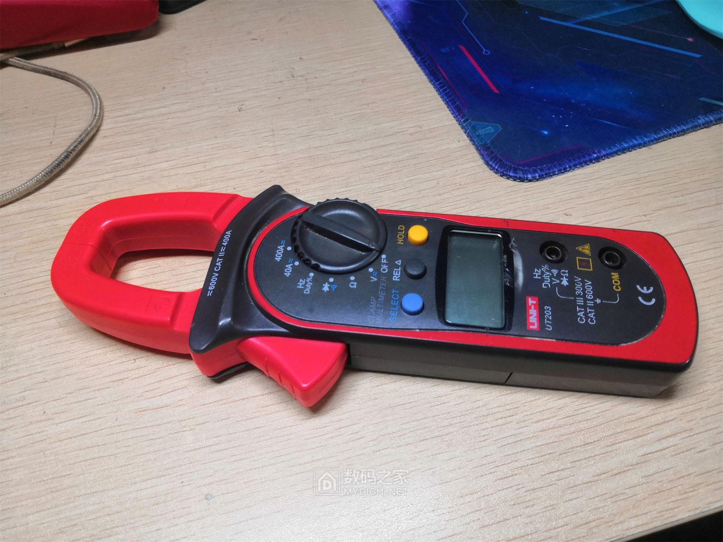

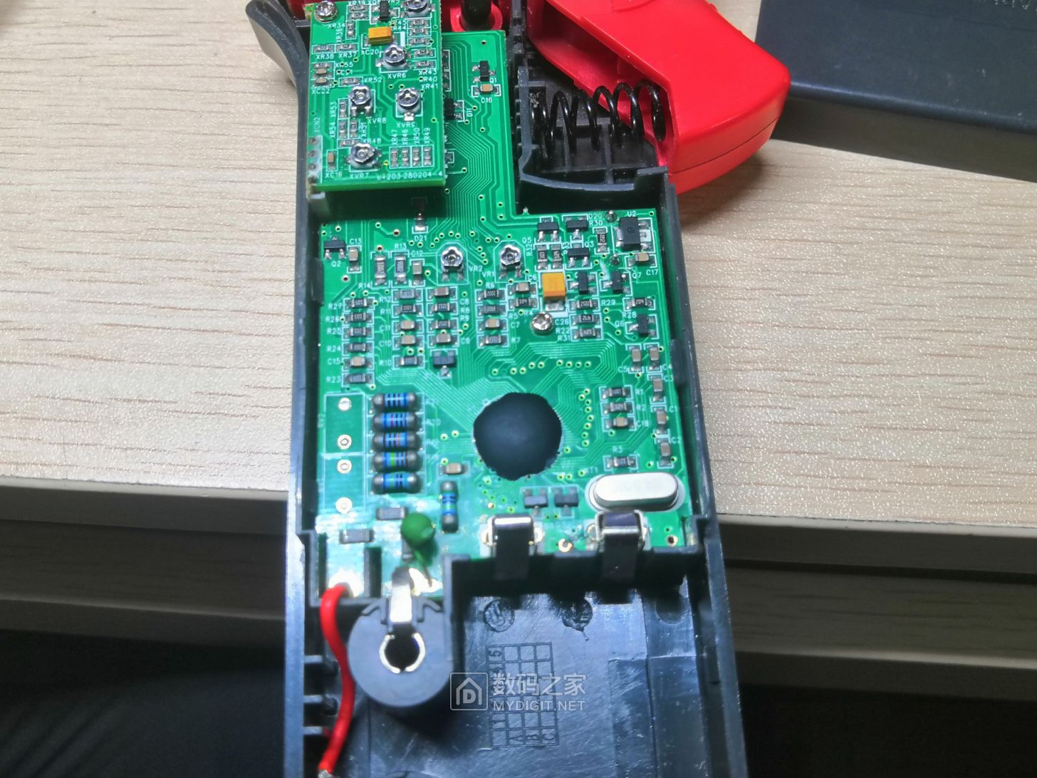

坛友在积分商城出了一个钳表,重点是直流的,一直偷摸想拥有了,超级感谢该坛友。
坛友说是摔了一下后,字就显示不全了,只有单主机。当然,有木有表笔都无所谓,主机在就好了。

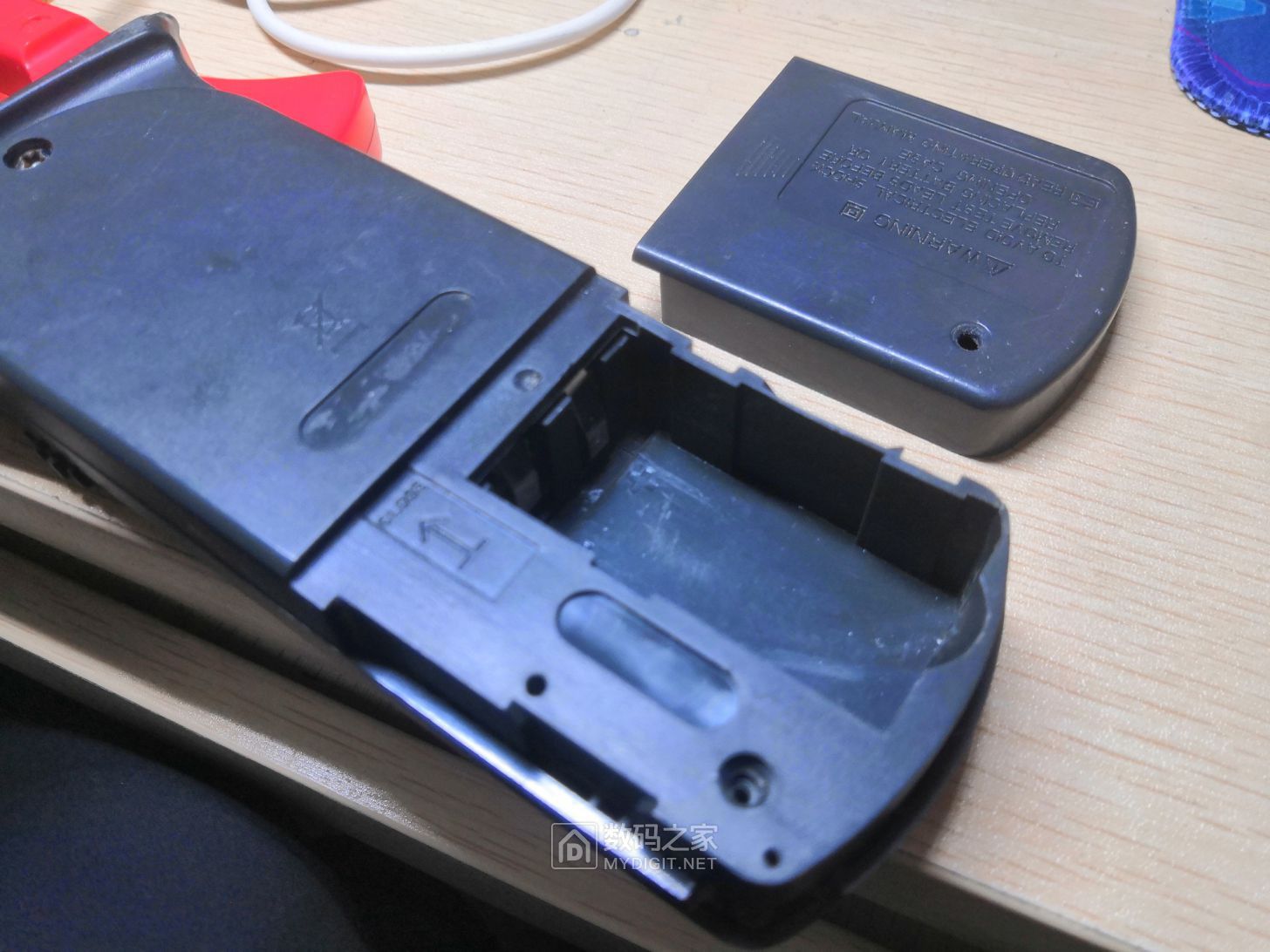

仔细看也就是屏幕下方的外壳有塌陷,不知道是不是受重击留下的痕迹。
跟该大版本型号传统交流钳表不一样,交流表有个7号电池座支架。

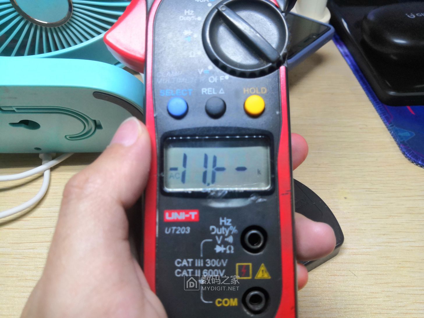

原以为显字不全是因为液晶屏接触不良,手到擒来的事,结果。。

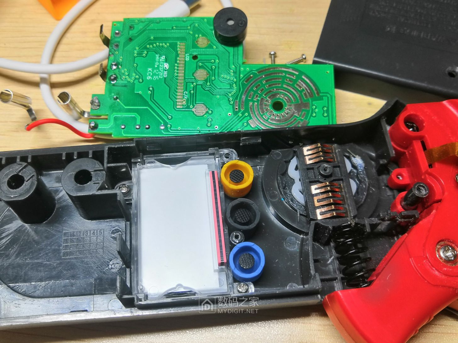

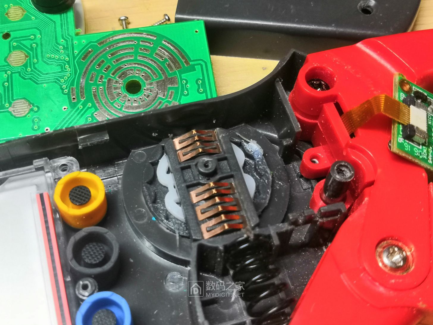

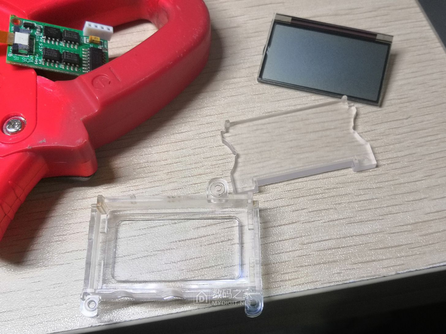

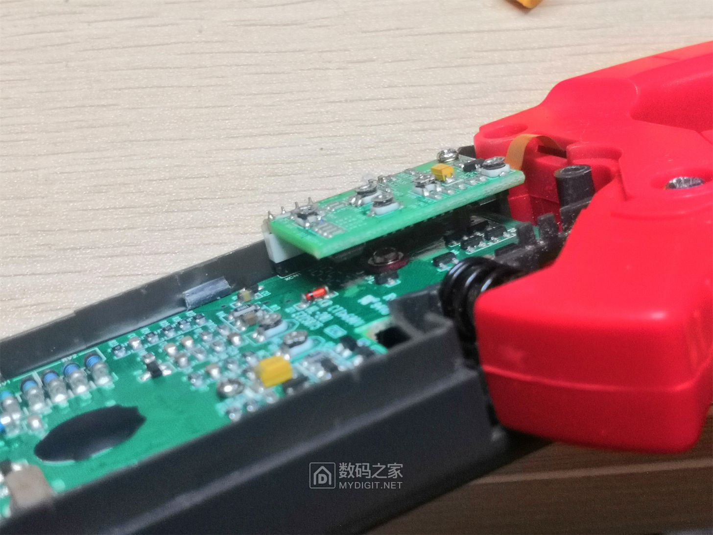

拆屏发现坛友应该折腾过,没装好,重新尝试几遍后放弃了。
这型号的V片好像没有啥特别的。
液晶屏安装方法有些奇怪。

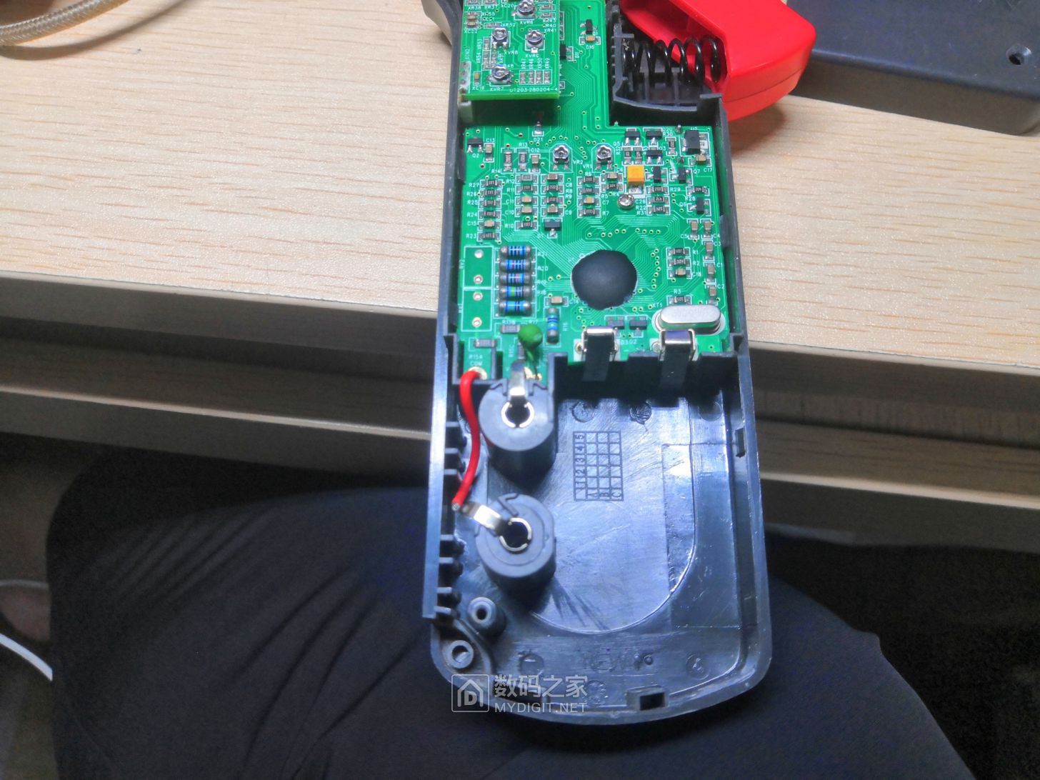

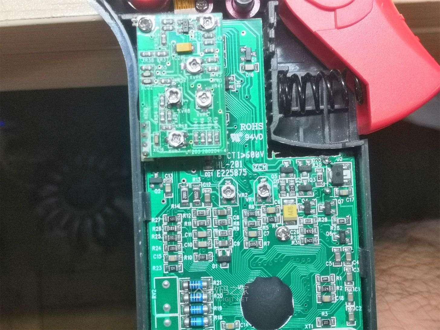

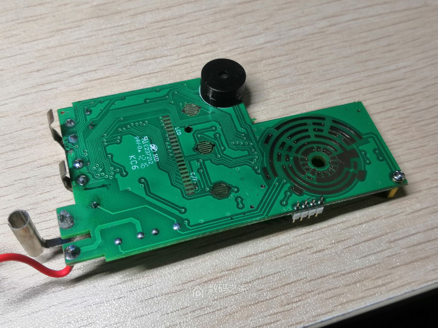

主板,顺便给转盘抹点高温硅脂防氧化。后面经过测试,牛屎到液晶屏的过孔测试都没断路,以我多年种田的经验考虑估计是重摔导致牛屎损坏,当然铲屎换芯这技术我不会,那就只能麻烦售后了。
结果。。

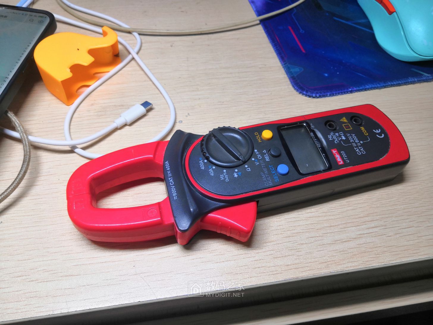

于是乎,还是得靠优利德售后,寄过去是快递箱,回寄后是优利德产品的箱子,只不过这胶带,貌似粘了几遍有。
快递箱上有说明,内部附带维修清单,果然主板有问题,只是液晶屏也有问题属实想不到。
内部还是原包模样。
回寄的钳表,外观没区别。

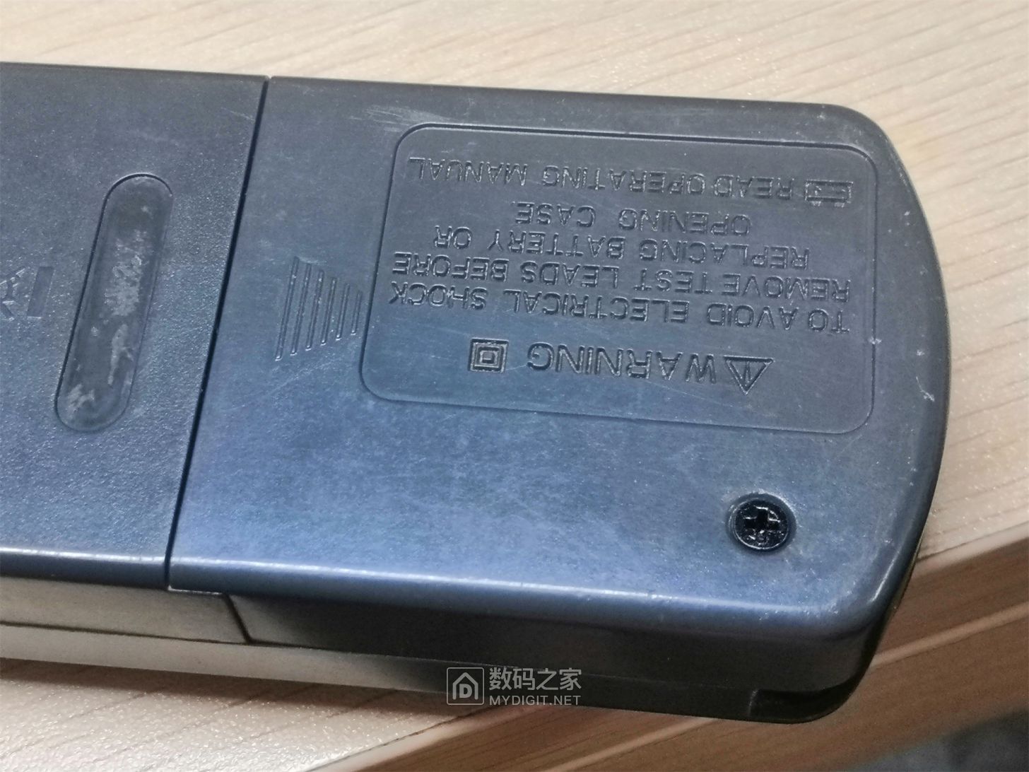

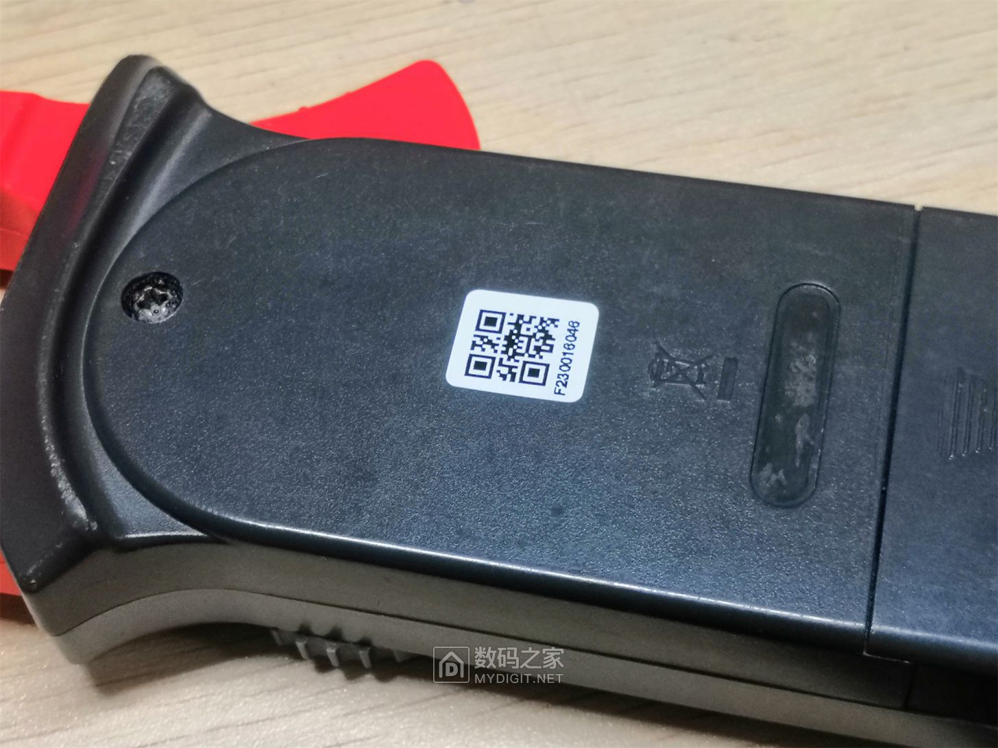

后盖螺丝帮忙上了一个。

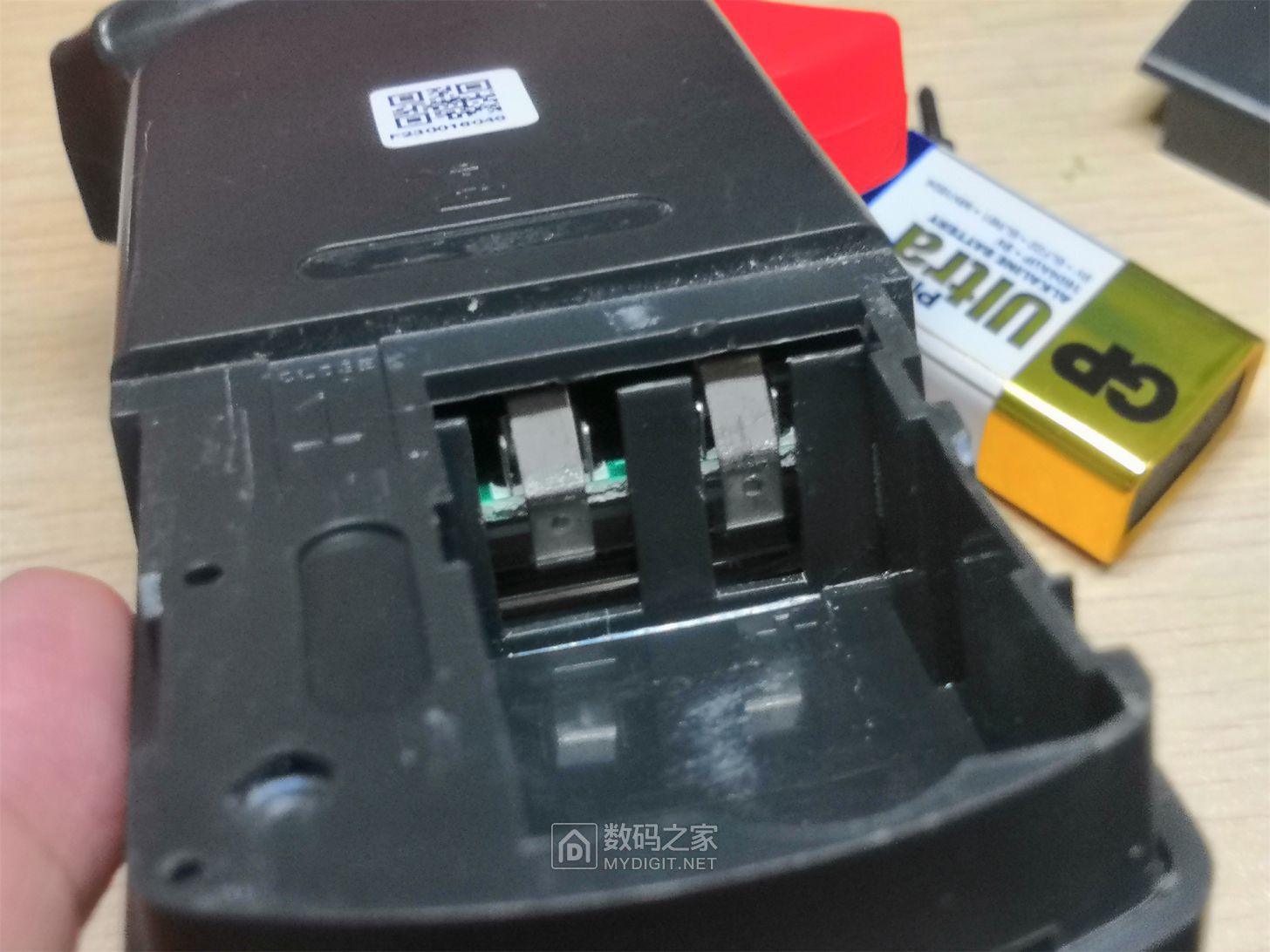

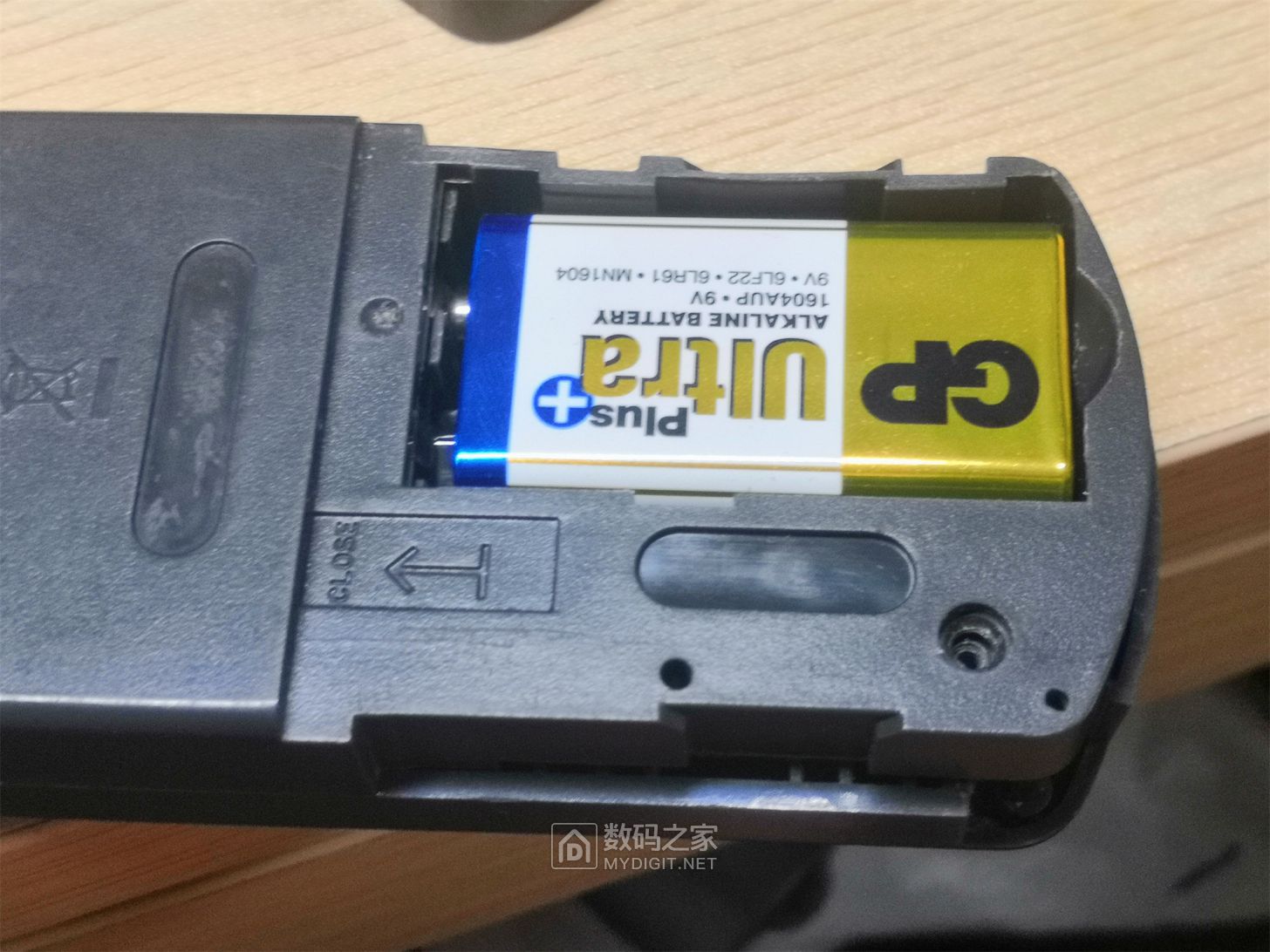

附赠了一个GP电池,大爱。

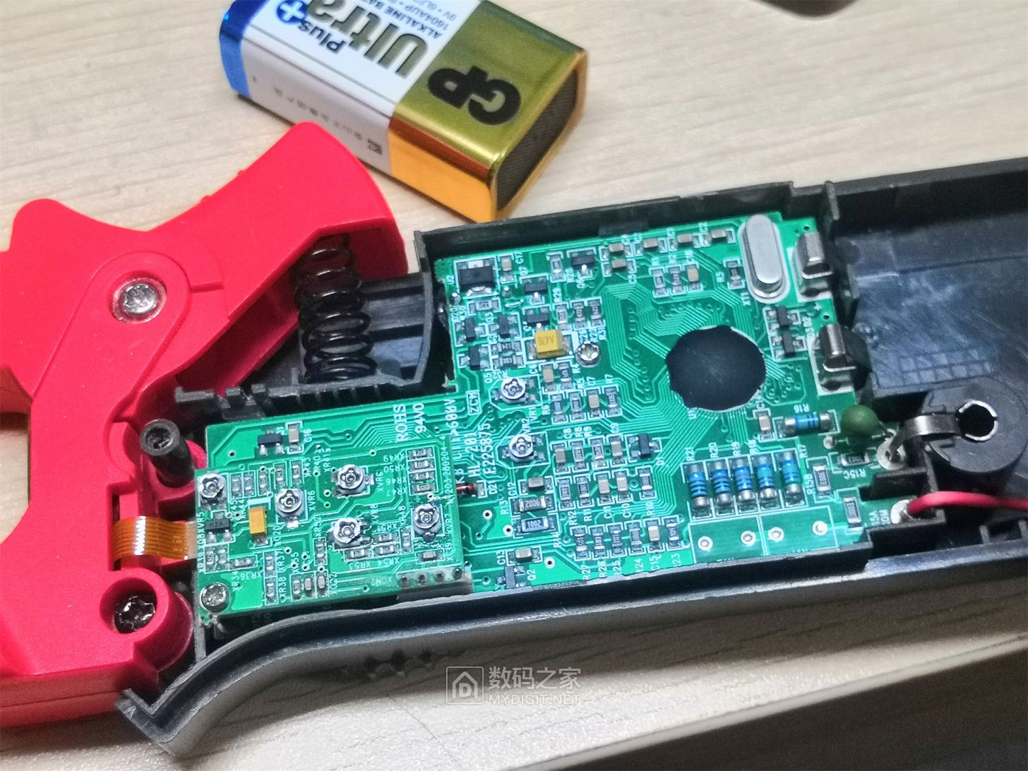

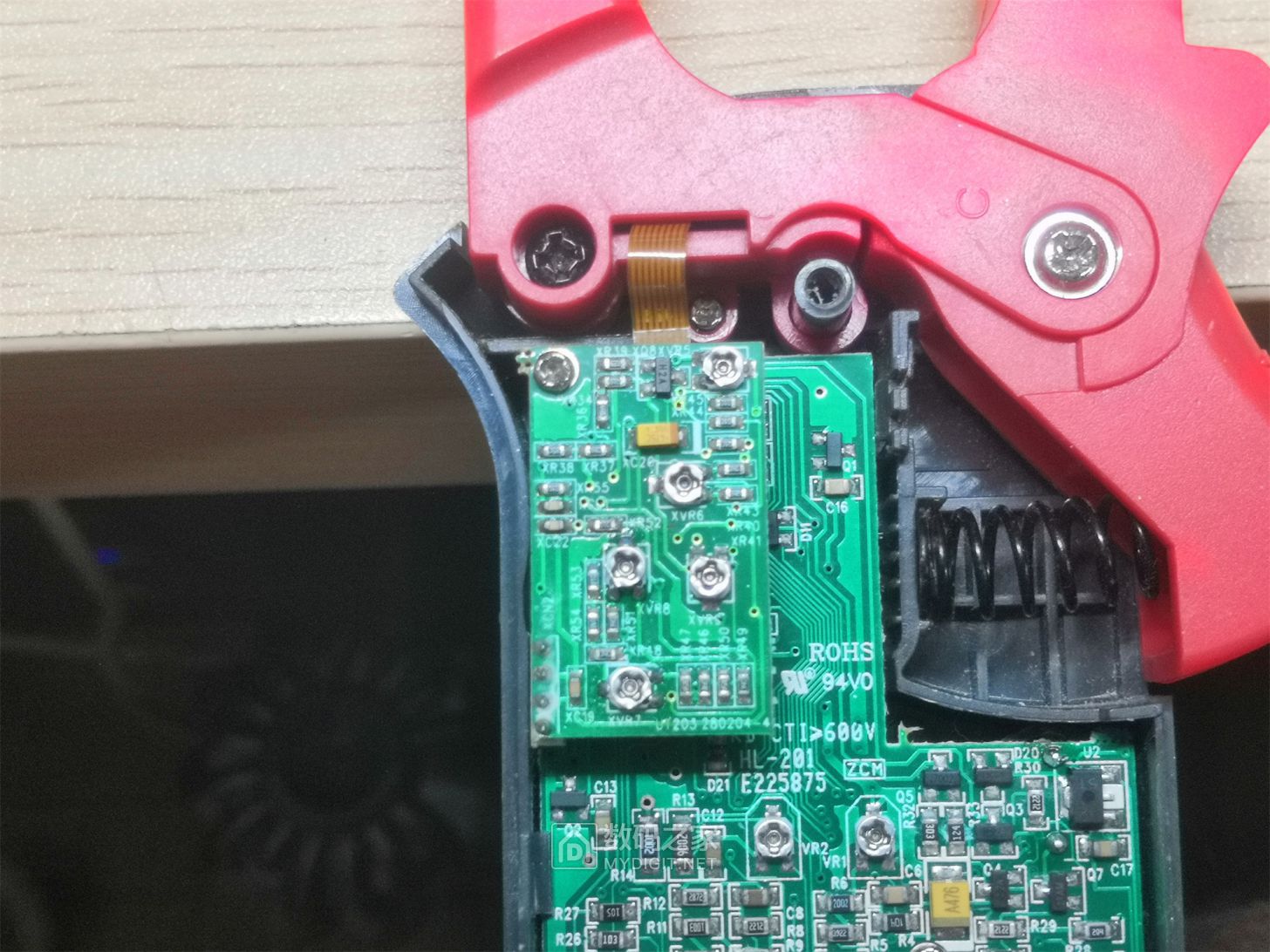

看弹片,盲猜主板更换过。

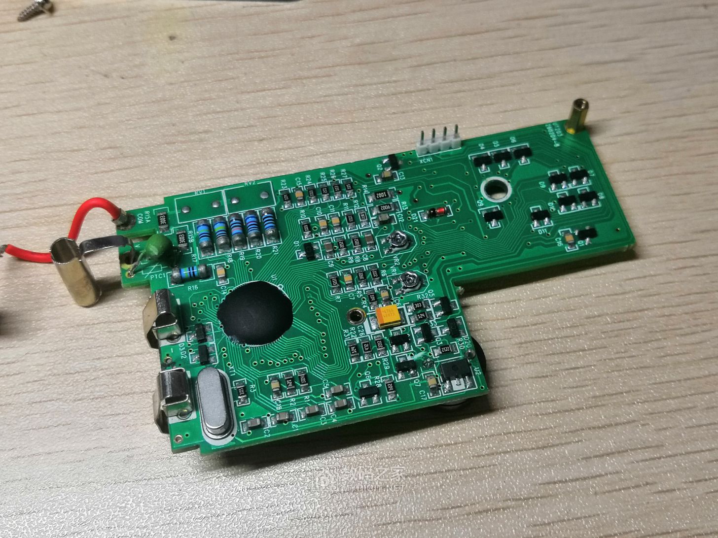

拆开对比一下之前的主板图片,主板更换了。
转盘上的固定螺丝,也加了一个绝缘垫片。
之后测试没拍图。
懂得都懂。
